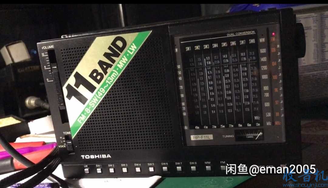

       F11是东芝于1983年发布的一款经典二次变频指针机,与SONY的7600A定位相同,属于竞争机型。它的声音洪亮悦耳,而且接收灵敏度和选择性都很好。F11的外观造型非常简洁明了,面板左侧有滑动式的音量电位器和高,低,语音三档音调调节,一枚主流的77mm大口径喇叭,底部有一排电子按钮式波段开关,覆盖49m到13m,8个短波段,中波和调频。指针刻度用白色字体,对比鲜明 非常易读,每个波段都有对应的LED指示灯。刻度下方有一个信号表头,可以用来辅助调谐,这个设计在便携机里是比较少见的,给整机增色不少。机身右侧面有调谐旋钮和电源开关,左侧有单声道耳机插孔和直流电源插座。机身后盖有两个接线柱是用来外接短波天线的,有的机器版本则没有这个接线柱。调谐手感阻尼舒适,指针行程内都保持水平,唯一软肋是拉线不太耐用,我遇到过几台拉线断或者卡死的案例。
