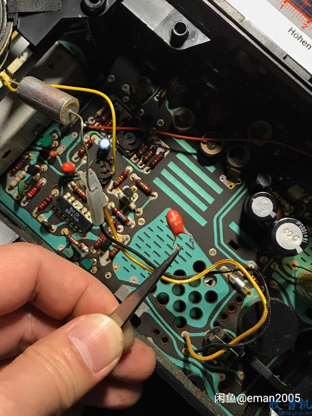

       ITT 104是上世纪70年代末的产物,属于经典的ITT 103的下一代,音质一样优美,不同的是从104开始电路引入了集成电路,而非103以前的纯晶体管分立元件。但是由于那个年代集成电路技术还不完善,因此使用的都是单一功能的小规模集成,主要用在中放和功放上。
       这台机机主反映说无论是交流供电还是电池供电都不开机。拆机检查发现220v交流保险丝熔断,电池端口输入直流发现电流很大近似短路。根据故障现象,重点怀疑供电部分有短路。该机直流电分两路,一路会直接供给功放,另一路经过稳压供给收音部分,在路检查主滤波的2200u电容两端果然发现短路,拆下该电容检查依然短路,电容正常,装回。断开功放集成块Vcc脚测量还是短路,说明功放正常。继续排查稳压调整三极管均未发现击穿,仔细排查线路走线,发现有一颗10u钽电容与主滤波电容并联,根据经验,钽电容短路很常见,因此拆下该电容测量,果然短路。更换后故障排除。 这个电源部分电容短路导致不开机故障的排除过程很有代表性,因此分享出来希望对爱好者有帮助。图中红豆状的即为短路损坏的钽电容。钽电容相比铝电解和固态电解而言比较脆弱,不耐浪涌冲击,很容易短路起火,除此之外它的性能是非常好的。

钽电容起火时会冒浓烟,比较容易找到
