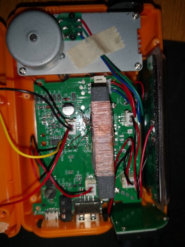

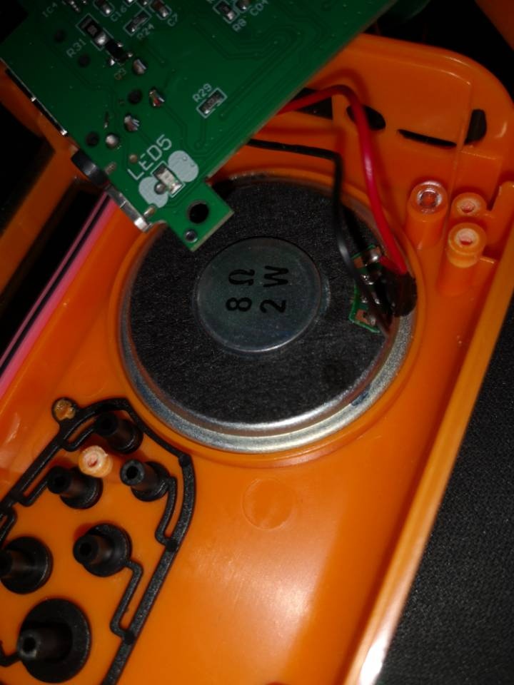

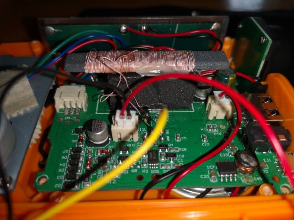

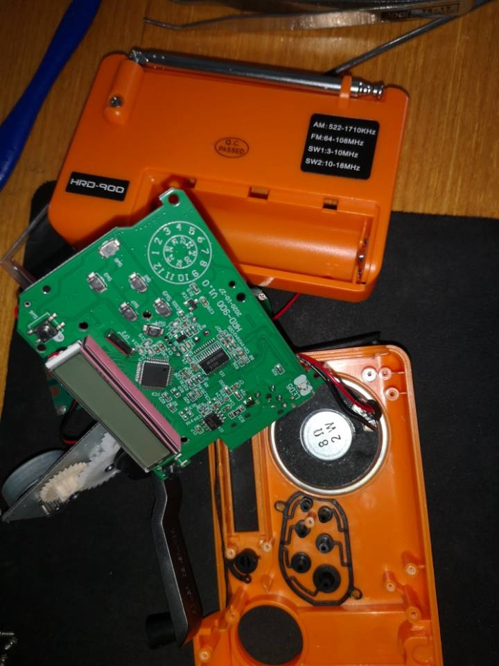

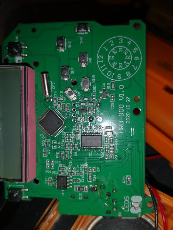

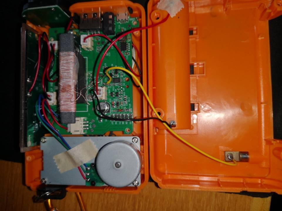

     3 声音音质有些尖,喇叭太小了吧,还不是太难听的范围有些干脆,可以接受,如果换个好一点的喇叭不知道行不行。我拆机看了看,喇叭位置只能安装同等大小的喇叭(φ40mm),喇叭高度不能增加,因为电路板安装位置已经靠近喇叭了(这点设计不好,因为如果把电路板反过来安装的话,还可能更换更好的喇叭)。用耳机收听,声音中规中矩无修饰,无底噪。

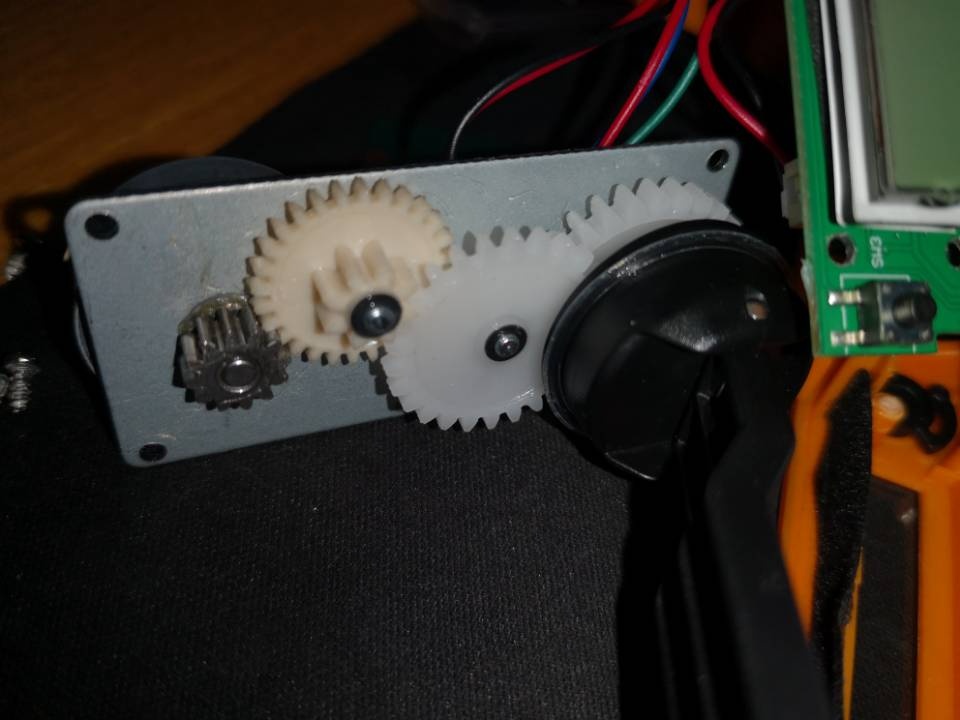

     5 充电情况,电池充满电需要1个小时左右(5V  2A 充电器)当电池用光电(电池指示图标空格闪动),打开收音机5秒内自动关机的情况下(这时照明灯还能用),手摇动充电杆几分钟后,收音机还能听几分钟。 上午9点我将收音机置于太阳强烈光下,到中午13点,一共约4个小时的太阳能充电,我拿回收音机发现已经有一格电量了,看来也还是不错的。
     我觉得它的不足之处是,最好还是用指针式调谐好些,打开收音机只要一摇动就能出声,不像现在自动关机后得重新按一下电源键才开机,不是很方便。液晶显示也用电,容易缺划。 另外充电时的闪烁指示灯可以去掉,费电! 毕竟是应急收音机,节约用电才是上策。

    买来时发现液晶显示有缺划现象,于是拆机重新装了一下,正常了。

发表于 2021-9-3 15:06:36 | 显示全部楼层 | 发消息
那个薄膜小喇叭居然有2W,我不信啊!
发表于 2021-9-4 10:40:38 | 显示全部楼层 | 发消息
收音之家 发表于 2021-9-3 15:06
那个薄膜小喇叭居然有2W,我不信啊!
如果功率在0.5瓦估计更好,更匹配
