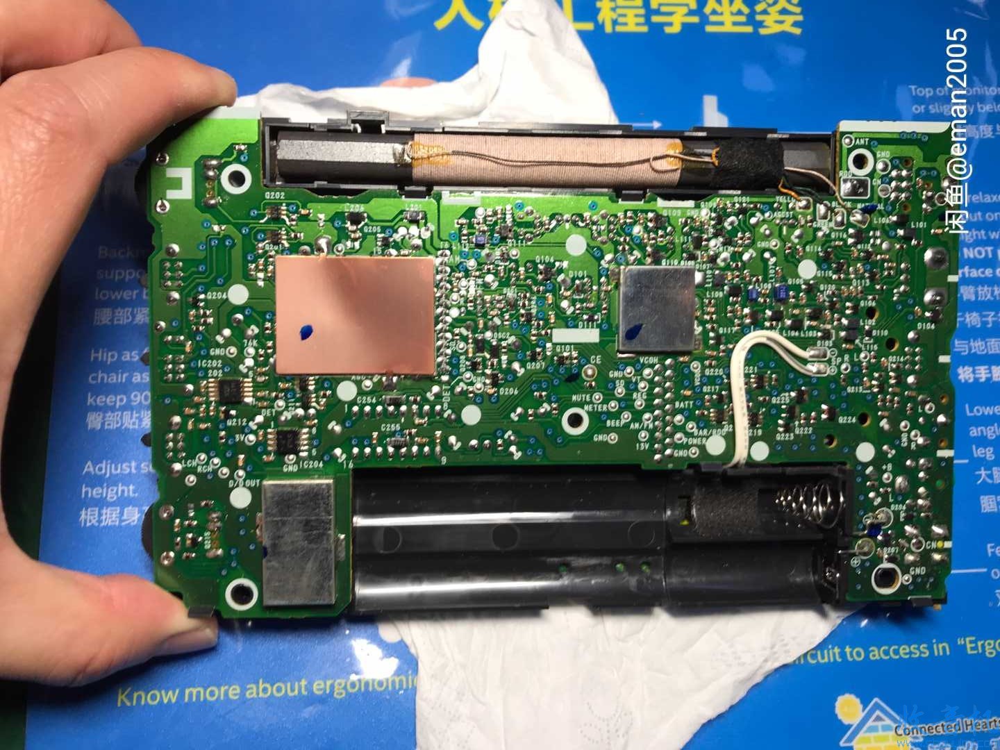

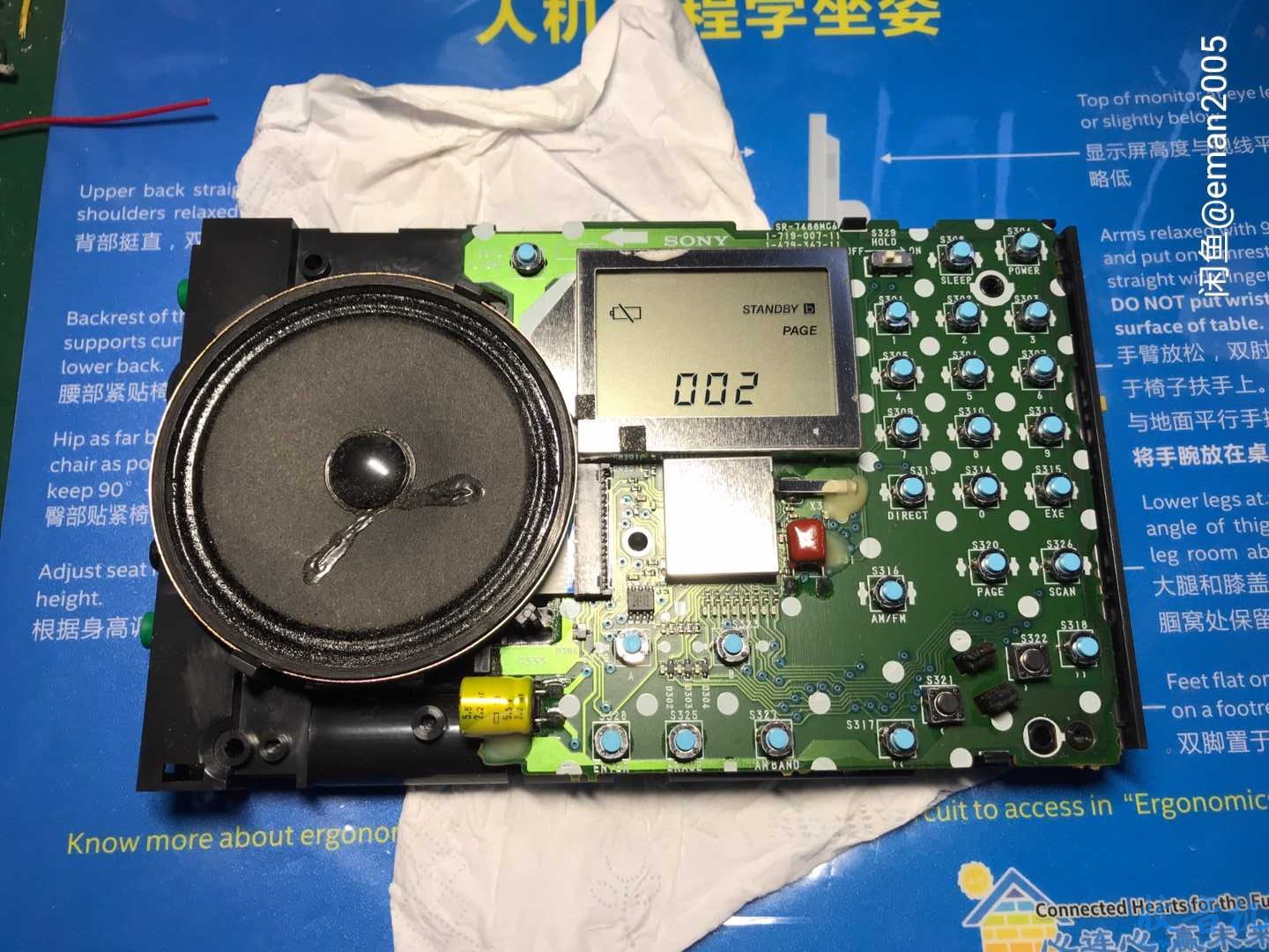

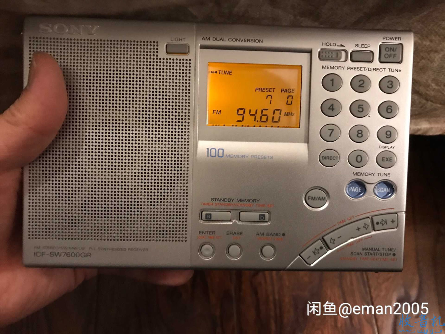

       7600GR原机为了兼顾喇叭输出的频响,因此功放输出电容左右声道不一致,一个为47一个为220,本人统一加大到220的尼吉康电容,声音更好听尤其是耳机立体声。GR的喇叭相比早期的机器声音略干不够润,本人更换了早期7600系列机的喇叭,充分煲开声音更柔和不干瘪。为了提高调频选择性所以更换了窄带中频滤波器,来自拆机的车机高频头,所以是严格配对的。原机暗淡的绿色背光,换橙黄色更易读,温暖动感。

       调频头部分,GR设计了三联电调谐,前两联分别位于场管高放级的前后,保证最好的灵敏度和选频特性,第三联控制本振实现选台。选频放大后的调频信号由1367进行进一步放大混频,输出中频由两个滤波器过滤后鉴频输出。鉴频的移相由晶振固定在10.7,不会有LC鉴频的电容氧化谐振中心频率跑偏问题。这部分电路比较经典,几代机器几乎都沿用同样的设计。复合信号由3335解码输出立体声,分两路送入线路输出口和功放。音频信号放大前通过旁路电容的通断实现简单粗暴的音调处理。这个办法也被我们很多国机采用。整个调频部分还搭载了软静噪电路和信号衰减无极调节控制电路,以便于更好的控制过载溢出。7600的调频电路设计总得来说中规中矩,同样是三联调谐,灵敏度选择性与德生PL600相比略弱,更比不过德劲1103的四联调谐。舍得动手术的话,更换窄带的中频滤波器例如180khz并严格配对会对选择性有一定提升。

       最后说一下操控和音质。索尼的声音调校比较注重可懂度,这点对于调幅广播至关重要。因此索尼的声音风格都偏中高音部分,低音显得不足。这个问题见仁见智吧,无所谓对与错好与坏。GR的喇叭与前几代7600机不完全相同,音圈要小一些,声音风格我更喜欢前几代的,比如7600,7600DA,7600G等,因为他们的声音更饱满松散一些。尝试换掉喇叭不失为一个改变声音风格的最简单最直接的办法。操控方面总体来说还好,没有飞梭,上下搜索键并不好用,也不实用,我更喜欢直接输入频率更方便快捷。但是索尼的按键轻触开关行程和手感设计刚刚好,间隙均匀不会松松垮垮甚至卡住,这就是索尼顶级工业设计和制造工艺的实力彰显。相比之下,国机的锅盖片和轻触开关无论是手感还是可靠性都差太远了。
