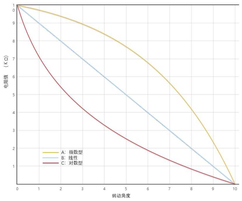

一楼科普:电位器的型号及分类
国内电位器型号常常由【字母+数字】的形式组成,如A103,B104等。
1.数字含义
先说数字,因为比较简单。以103为例,前两位“10”表示有效数字,后面的“3”表示后面要跟的零,由此“103”=10 000Ω=10kΩ。这里的10kΩ就是这个电位器能够提供的最大阻值。
2.字母含义
字母表示电阻值随电位器转动/滑动角度的变化规律,一般有ABC三种。如下图。

andy_wu_010
发表于 2021-3-25 20:34:05 | 显示全部楼层 | 发消息
可以看到,A(指数型)在刚开始转动的时候阻值变化不明显,但越往后,变化越剧烈;C与A相反;B则是一条直线,阻值一直是均匀变化的。
阻值的变化对应了功率的变化,进而对应了声音的变化,又对应了人耳感受到的音量的变化。这个中间有很多环节,比较复杂,最终的结果是:A型电位器是最适合用来调音量的,这样的话不会出现“音量旋钮稍稍动一下,听到的音量就变化特别剧烈”的情况。
但是现在AC型电位器很不好买,淘宝上B型居多,原因不详。有时候买一个阻值稍大的B型电位器用来替换,也是能凑合用的。

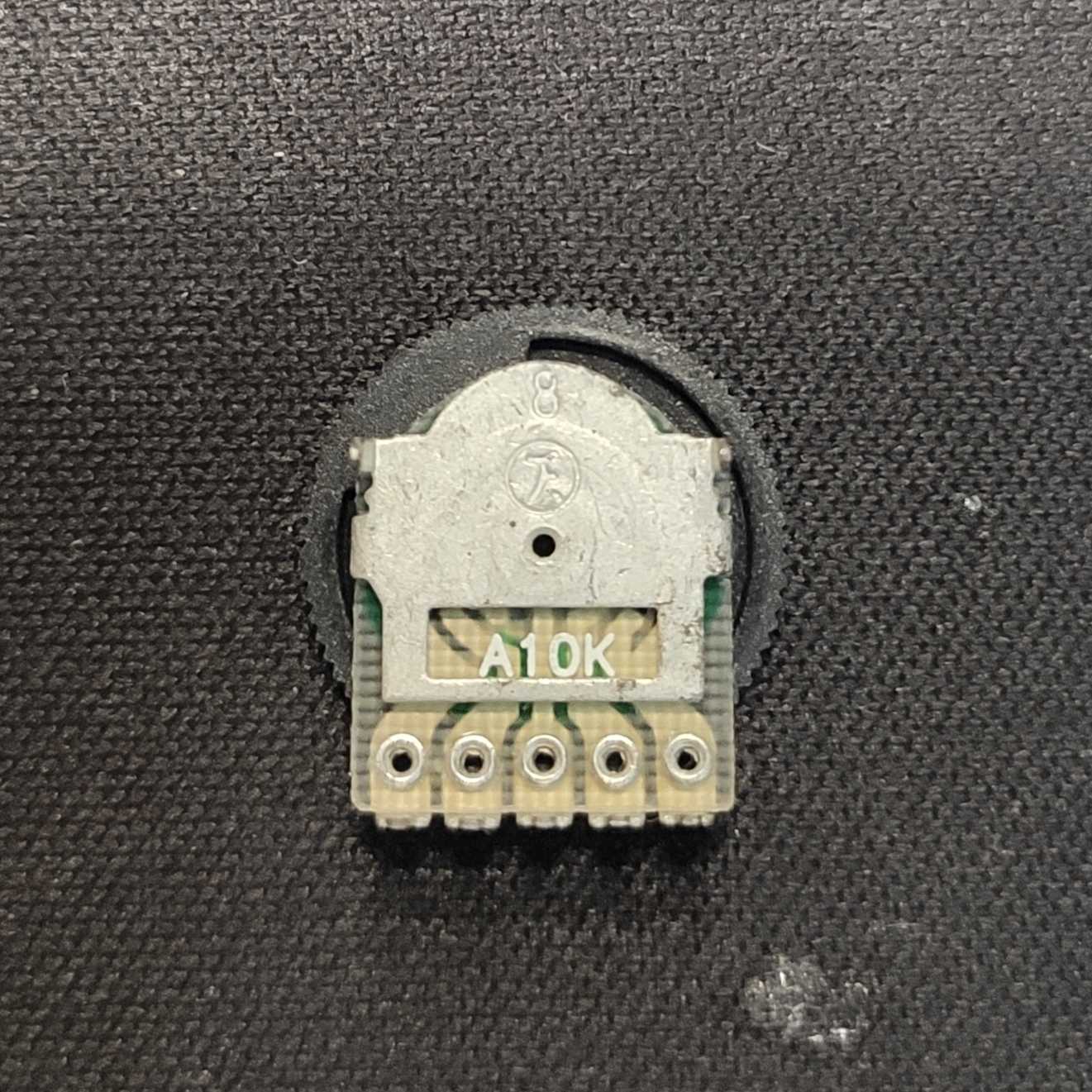

andy_wu_010
发表于 2021-3-25 20:34:45 | 显示全部楼层 | 发消息
这两天收到了德劲代工的大宇prd-18小机,前两天收拾了一下底噪的问题。今天使用,感觉这个音量调节过程中存在变化过于剧烈的问题,往后转一点,音量嫌大,往回转一点,音量一下又小了。我拆机又看了眼,发现这机器用的居然是C型电位器…
更换了A型电位器后,音量调节变正常了。
发表于 2021-3-25 23:16:35 来自手机 | 显示全部楼层 | 发消息
andy_wu_010 发表于 2021-3-25 20:34
这两天收到了德劲代工的大宇prd-18小机,前两天收拾了一下底噪的问题。今天使用,感觉这个音量调节过程中存 ...
你换了电位器?发上来看看!
andy_wu_010
发表于 2021-3-26 08:36:00 来自手机 | 显示全部楼层 | 发消息
amani77 发表于 2021-3-25 23:16
你换了电位器?发上来看看!
这个。这个本来是卧式的,我把针脚掰直了装上的。
