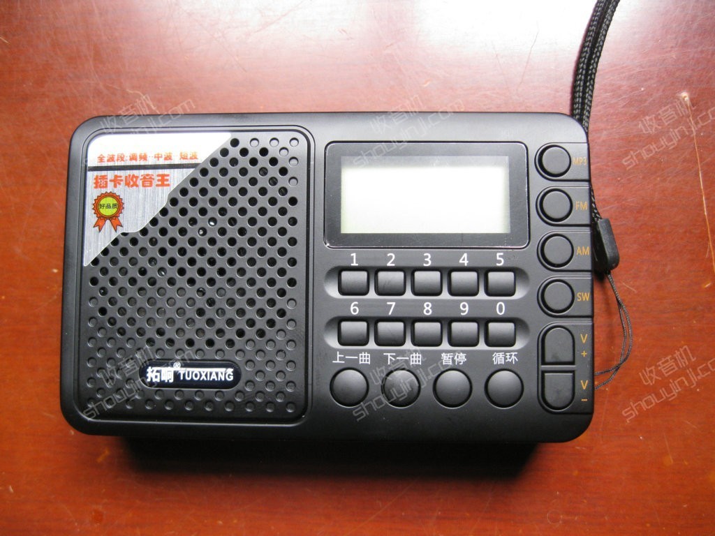

拓响T-6621收音机拆机+加装屏幕照明
发现这个收音机有AM SW波段,并且还有飞梭调台,就淘了回来。

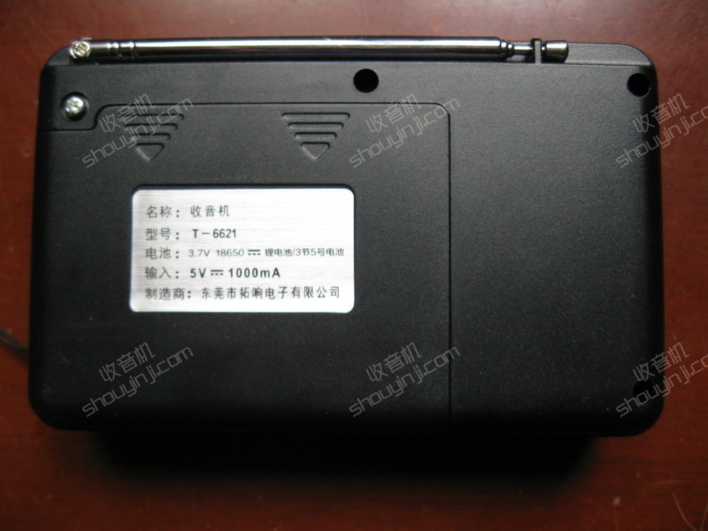

喜闻乐见的唱戏机外观

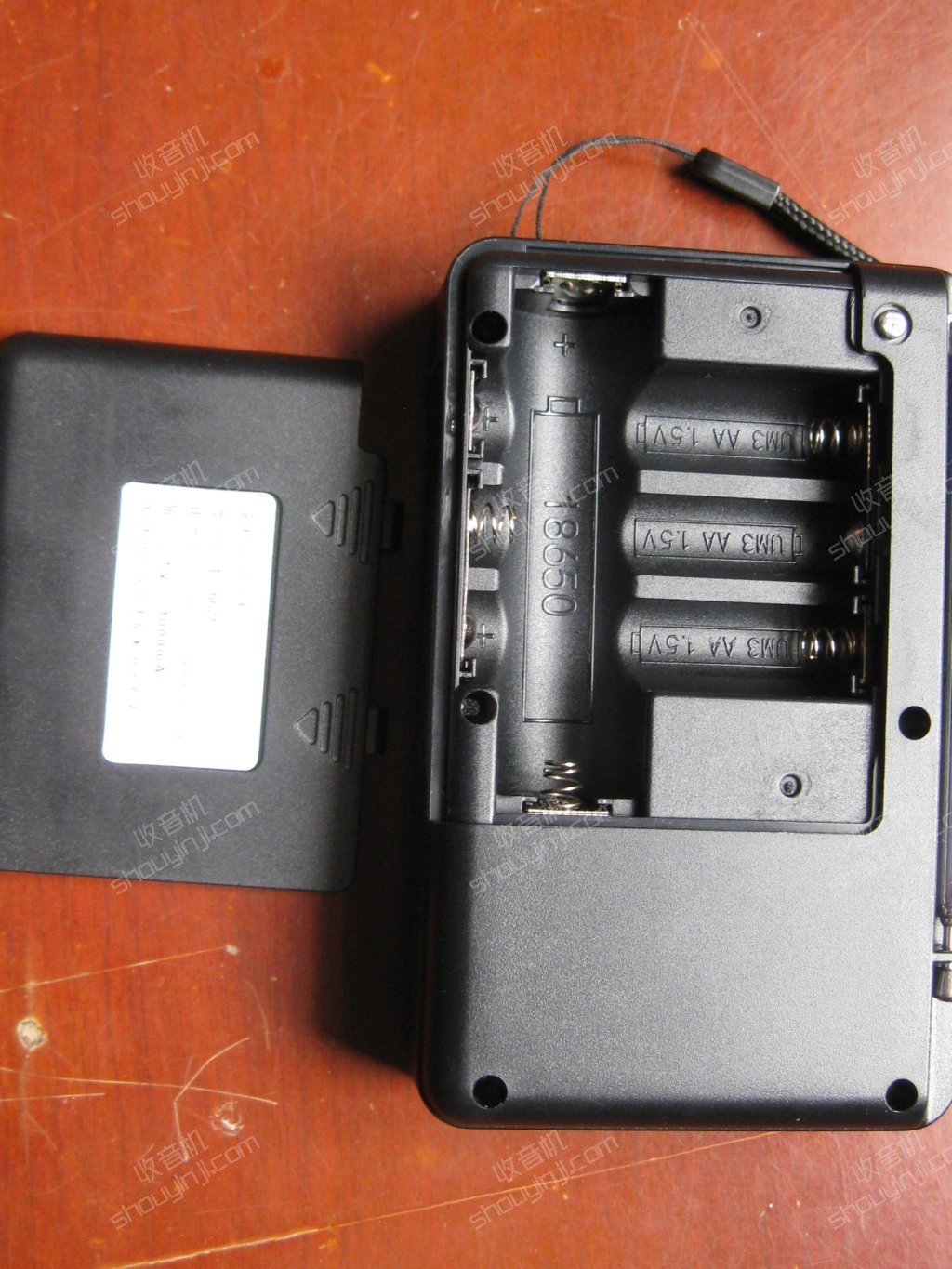

背面

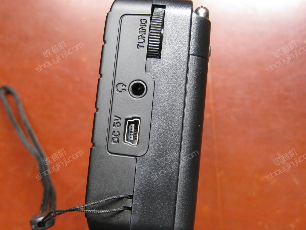

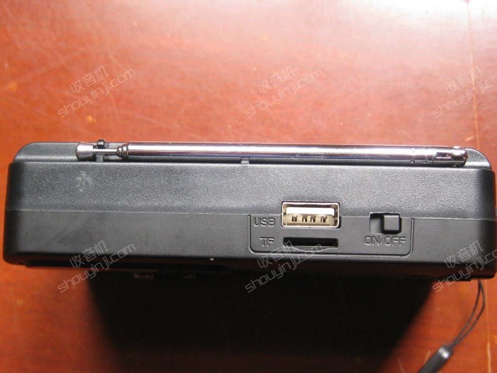

飞梭 耳机孔 充电口
开关 TF U盘插口

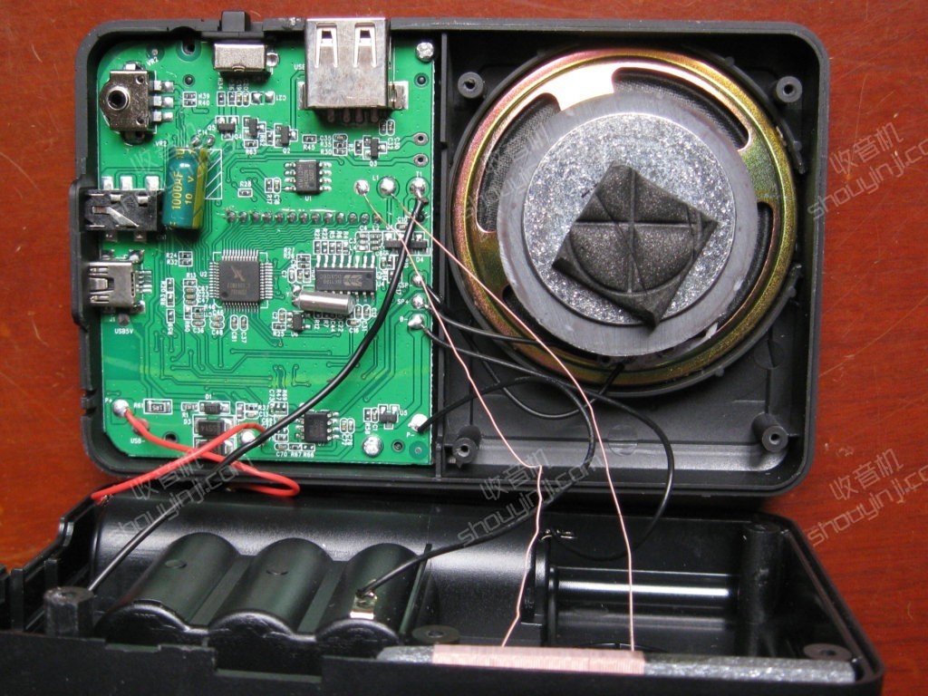

可以用一个18650锂电池,或者3个AA电池

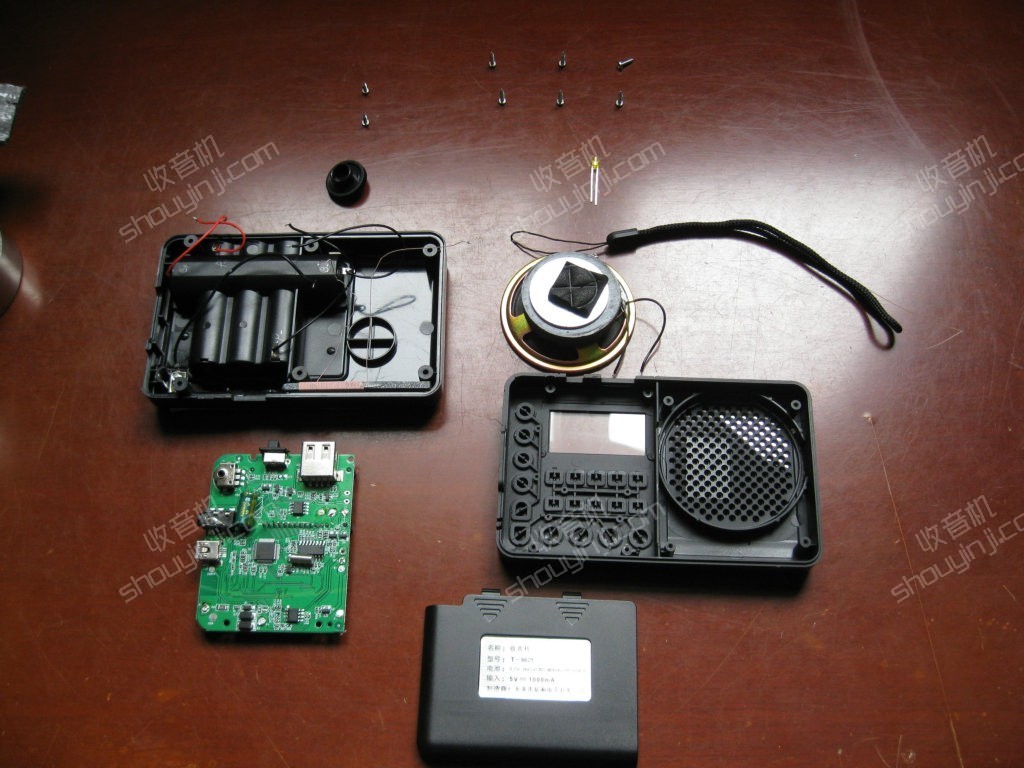

就6个螺丝,没有卡扣
两种供电方式并不是并联的

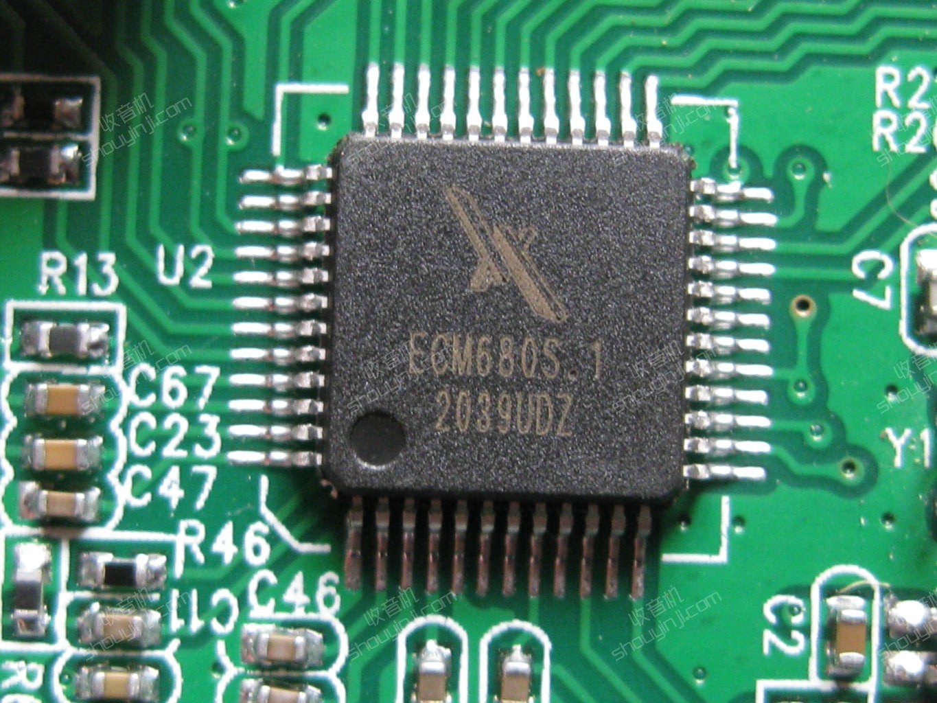

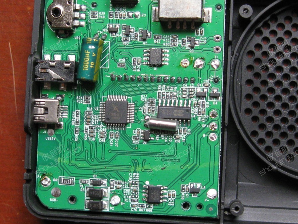

ECM680S 主控

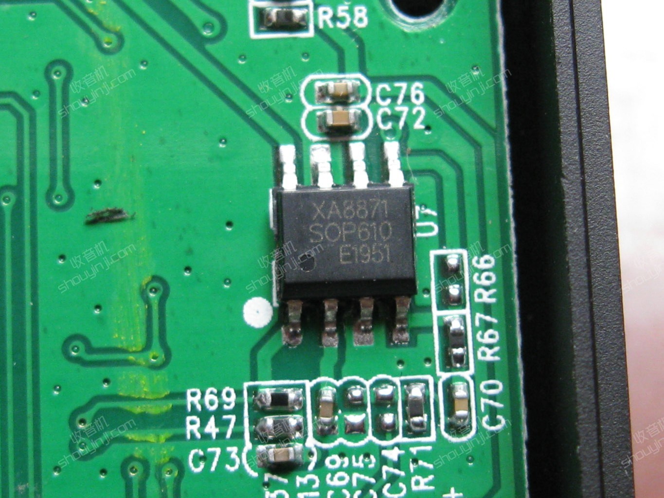

XA8871 数字音频功放

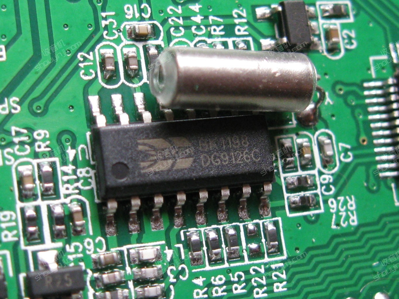

bk1198 收音电路

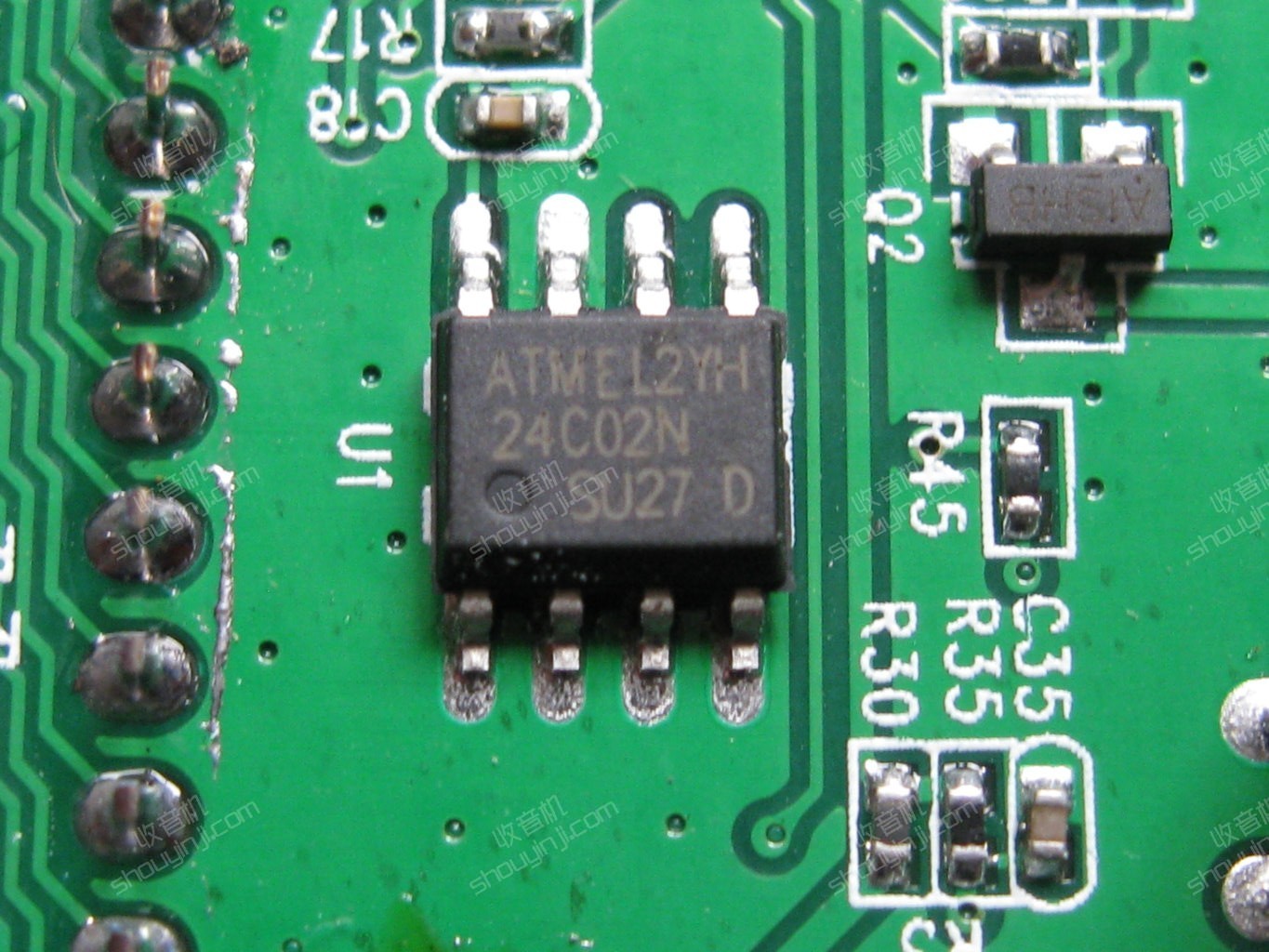

24c02存储

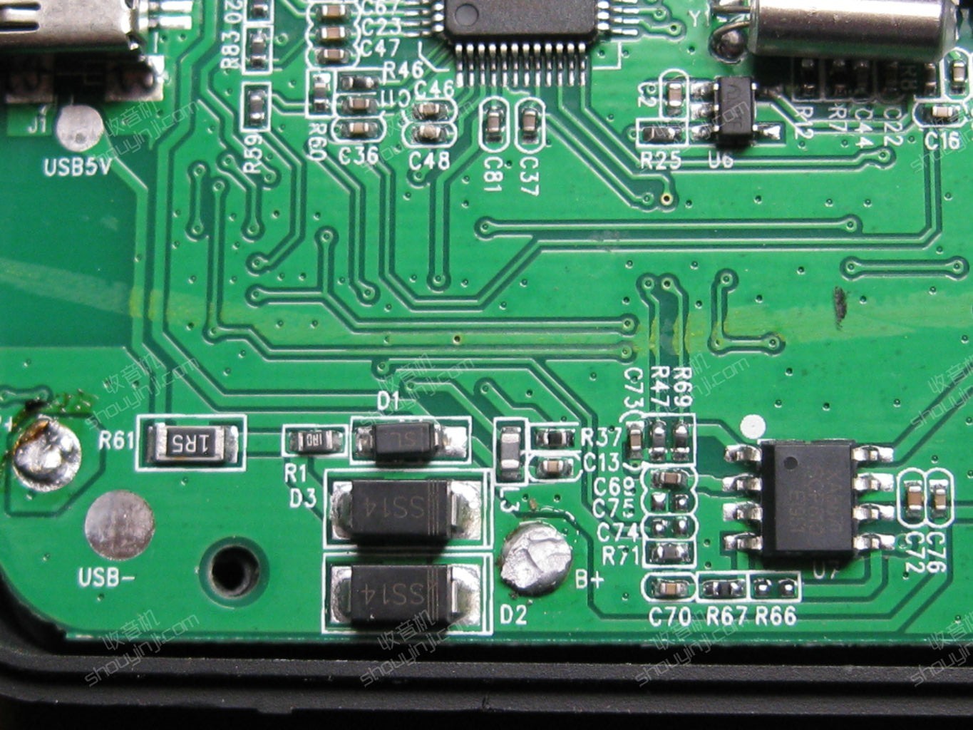

没有锂电充电管理,就是5V+电阻+二极管充电

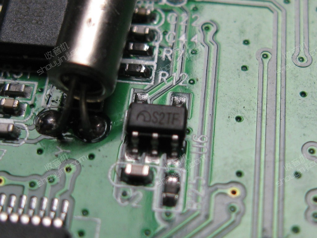

这个S2TF不知道是什么电路

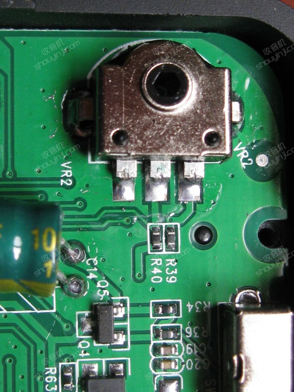

飞梭用的编码器和鼠标上的很像

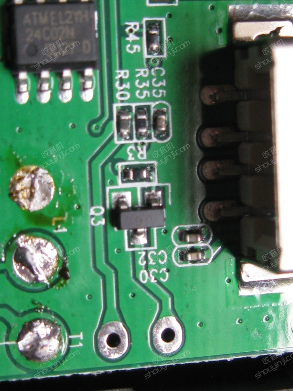

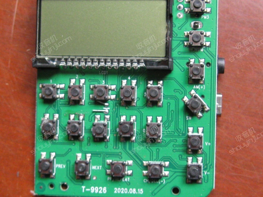

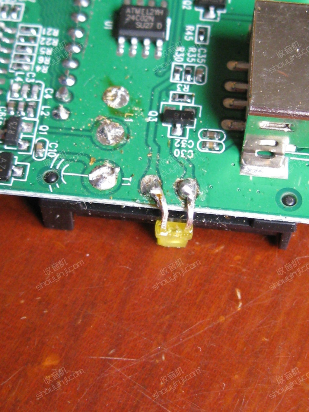

这里是屏幕照明的驱动电路,却没有安装LED
补上一个黄色的LED

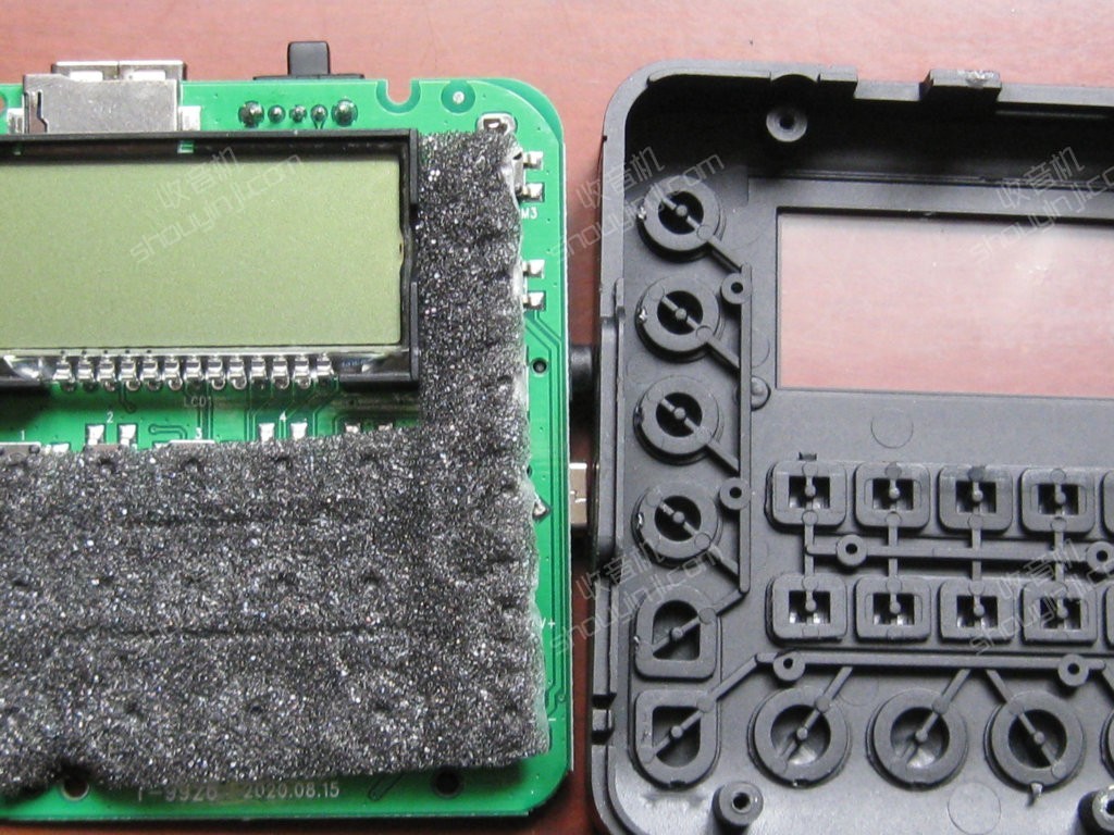

屏幕

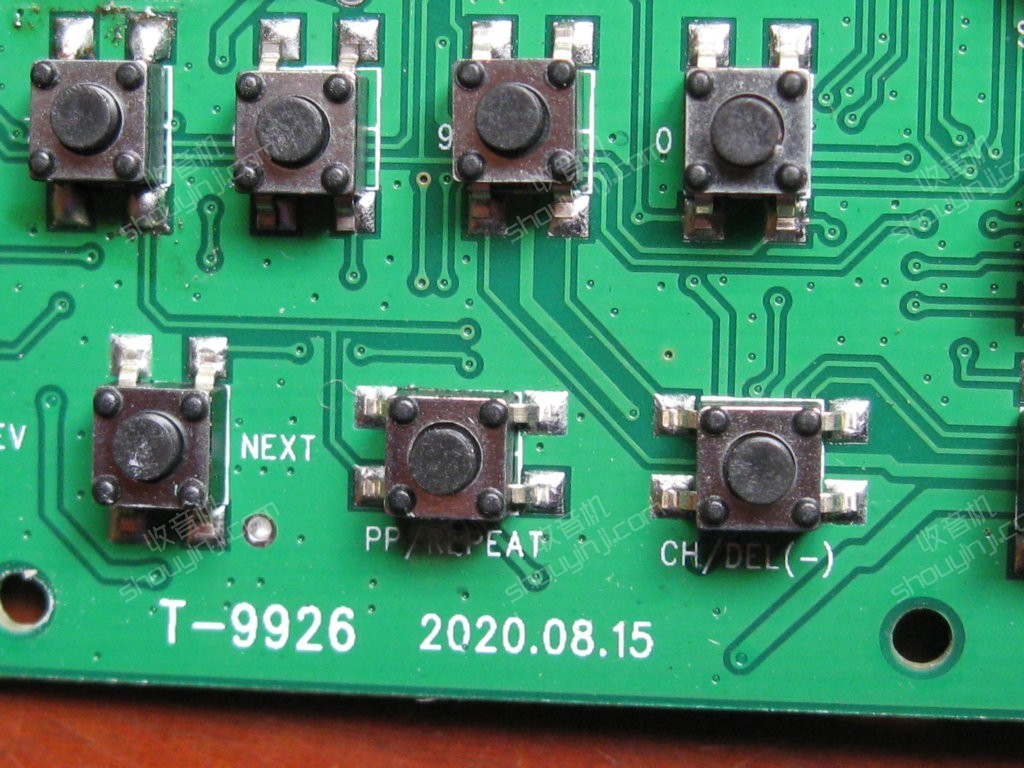

按键
去年的板子,竟然用的MINI的梯形USB充电口

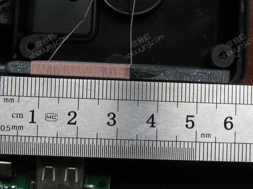

中波天线5.8厘米长

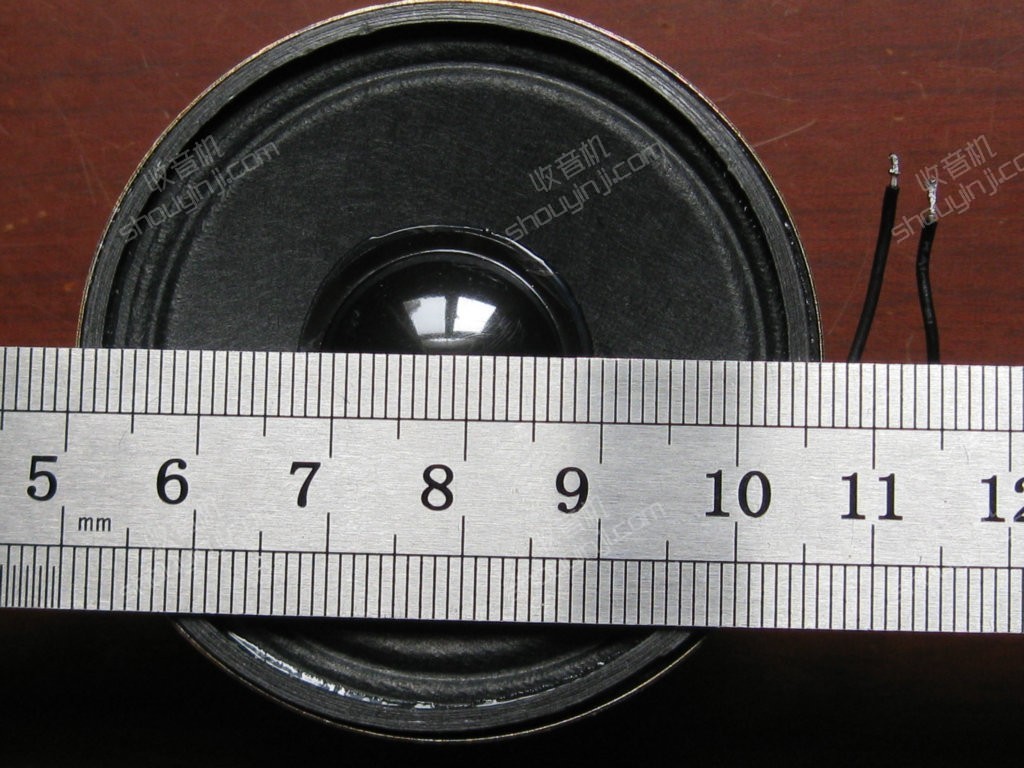

喇叭55MM
全部

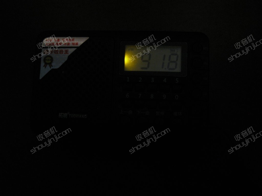

装上试试屏幕照明温暖的黄色,无操作5S左右熄灭。
收音机灵敏度尚可,亮点是18650锂电和飞梭调谐的中 短波。
缺点:开机音量就是8,声音太大。大于16G的TF卡和U盘不能识别,AM波段收音机会熄屏。

此机关机音量≥3时能记忆,1、2音量关机开机恢复默认音量。另外屏幕没加屏蔽罩,屏幕工作时会干扰中波,因此加入了中波息屏的设计,听说此机最初生产版本无此设计。 |
