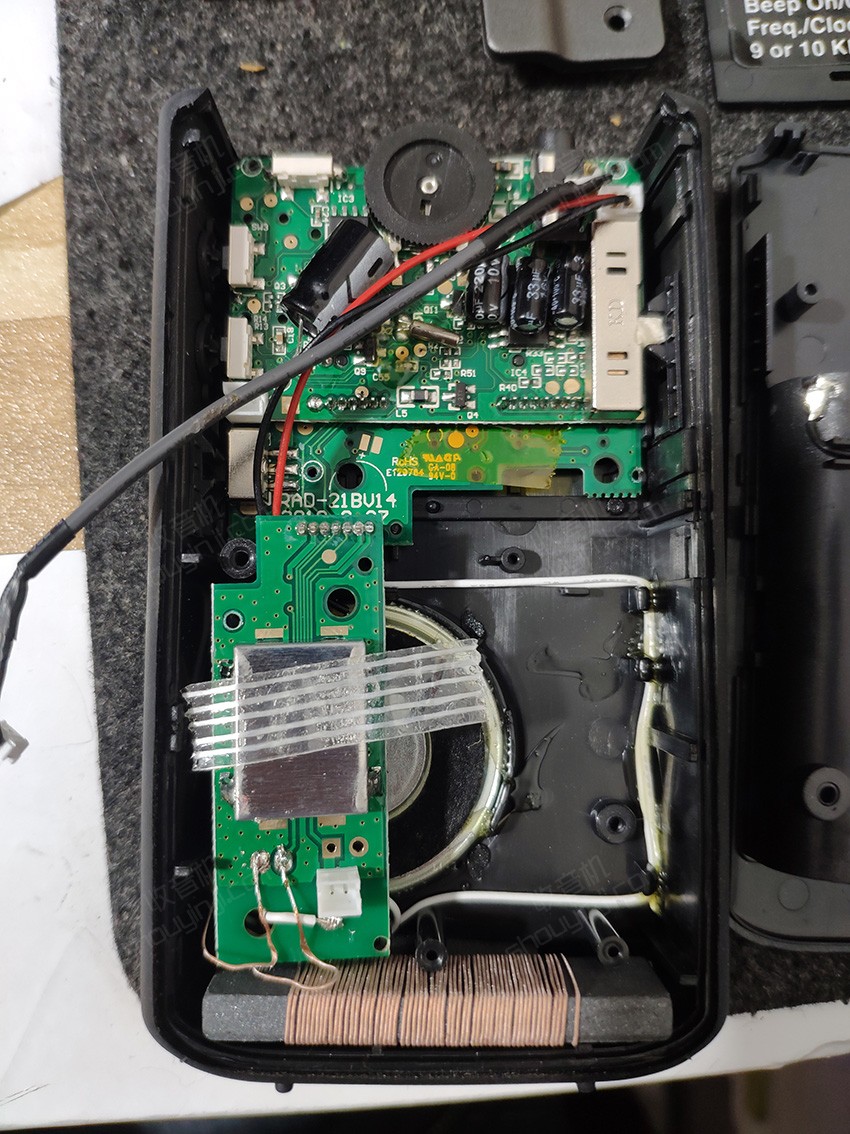

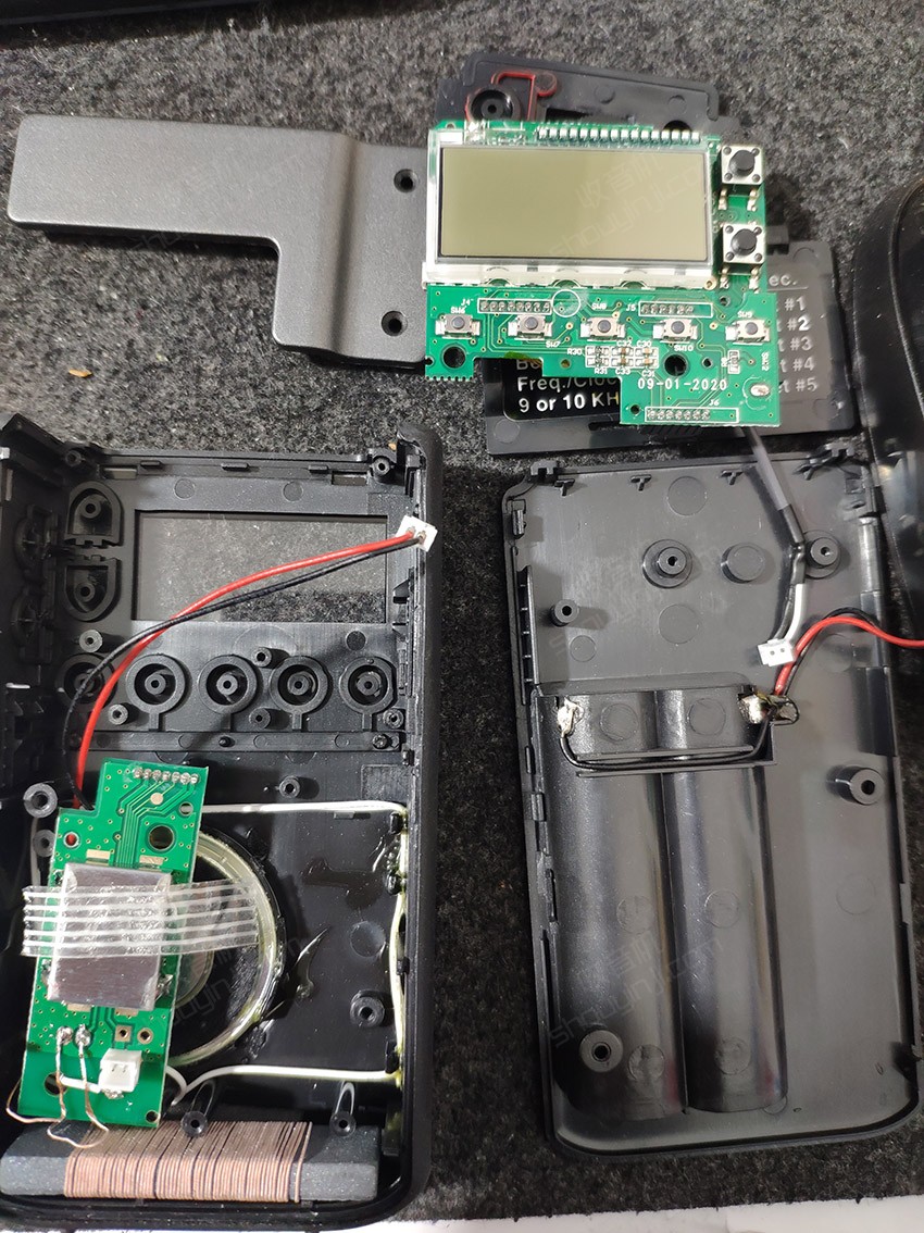

CC POCKET是C. CRANE旗下的一款便携收音机,收音机支持FM,AM和气象预警频率,机身外观简洁,操作方便,偶尔会有些组合键,但很容易掌握。今天闲来无事,好奇机器内部情况,顺便也解决一下屏幕进灰的问题。

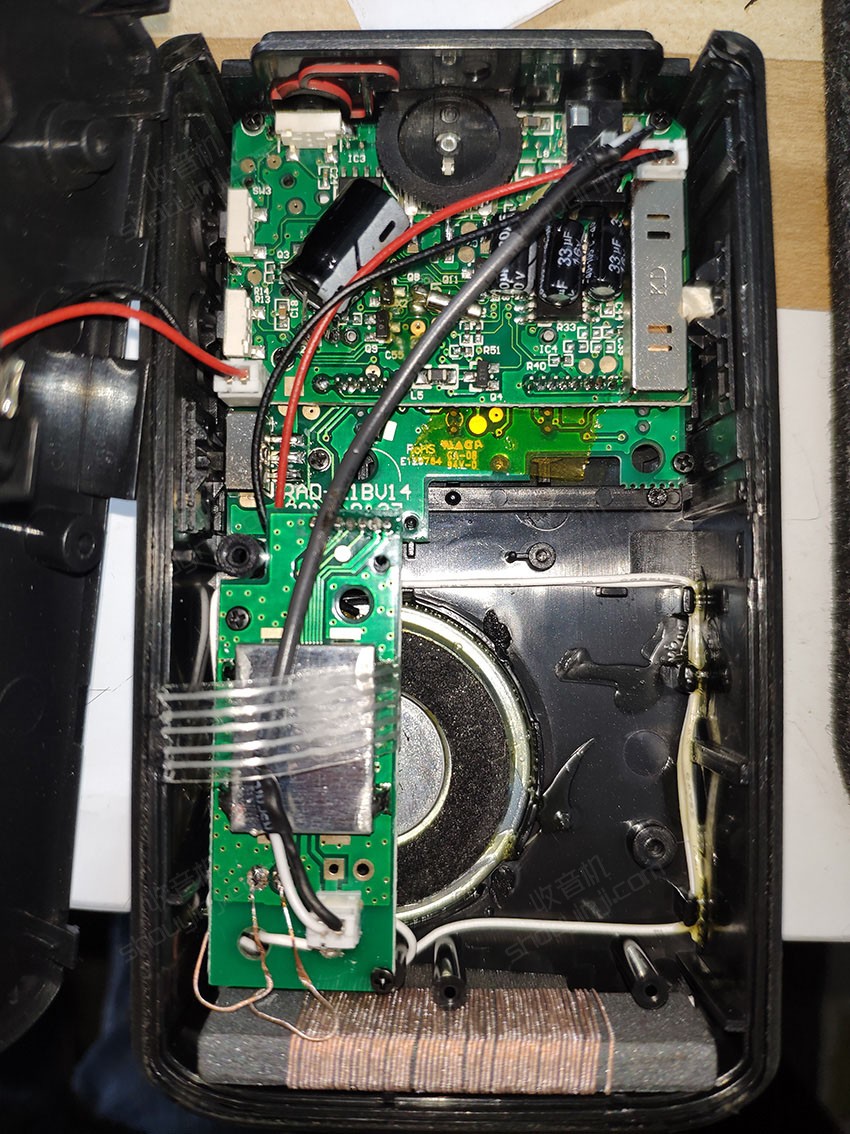

机身内部图,三块小板,下半部的小板是中波AM功能,中波天线和FM天线就在这小板上面,因为空间小的问题,机器用了小喇叭,声音相对山进DT800C来说,可能低音没什么效果,声音没DT800C有弹性,但声音也不小,没破音,这点挺不错。我看过ETON MINI的喇叭,好像两个一样的喇叭。

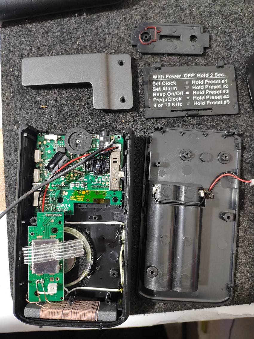

拆机全家福
拆机全家福2

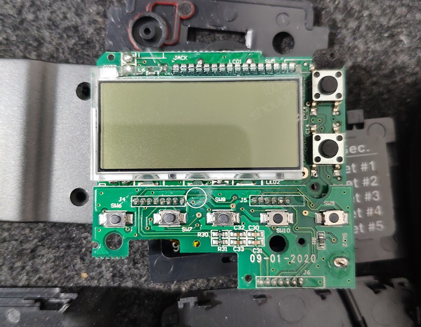

屏幕小板,屏是和板在一起的,按键不错,手感适中,因为这样,屏幕难免会进灰,所以用3M胶条做了防尘处理,至少有点心理安慰吧

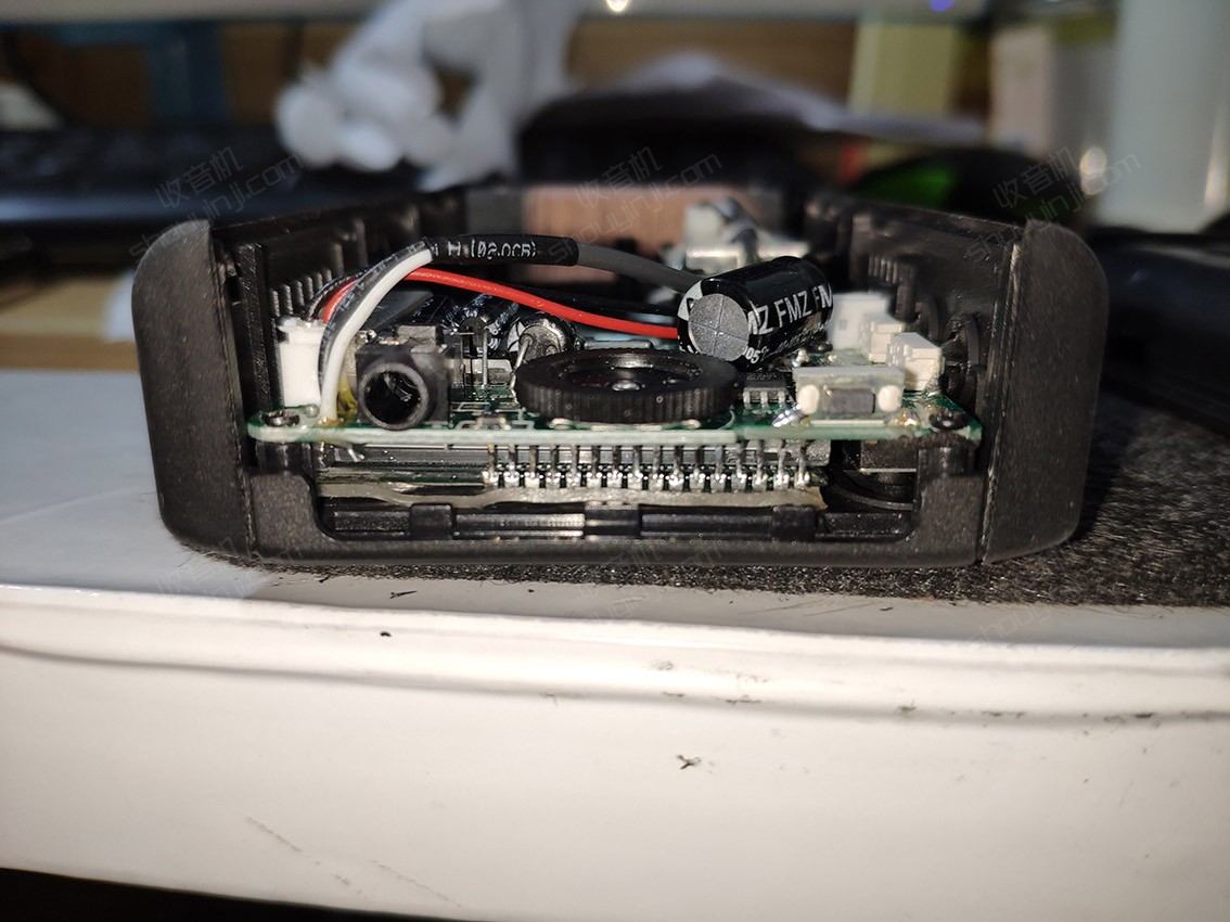

机身的前面,电位器是调节音量的,虽然觉得电位器容易坏,但个人觉得,还是比较耐用的,毕竟这样的音量调解非常适合出门或随时有情况下使用,比按键的音量调解要来得快。
这个机机的FM天线很有意思,DT800C的天线是绑在一起扎起来的,当然也有个FM天线的小板,冒似没什么太大作用,当DT800C拆开的时候,信号反而好了起来,一旦装好机子,信号就又差了,我调了好几种方案都不行,最后不了了之,而这个CC POCKET 的天线是一两圈绕在前面板,有点意思。当然信号也好很多,不用外接天线,本地强台很轻松接收。
内部布局上来说,山进DT800C的效果更有内容些,山进用了很多钽电容,而这机用的是电解电容,立体声音这机要比山进更好听(戴耳机的情况下).
欢迎大家前来评论。我也是不太懂这些,就觉得好用就行。

对了,这机用了很多插头式的接口,很容易拆修或换零件。 |

奇了怪了,我拆过的小机中,就这机中波有个屏蔽罩子,而且还是独立的插件,跟一些小机对比信号,这机的信号要好很多。立体声分离度也不错。 |
