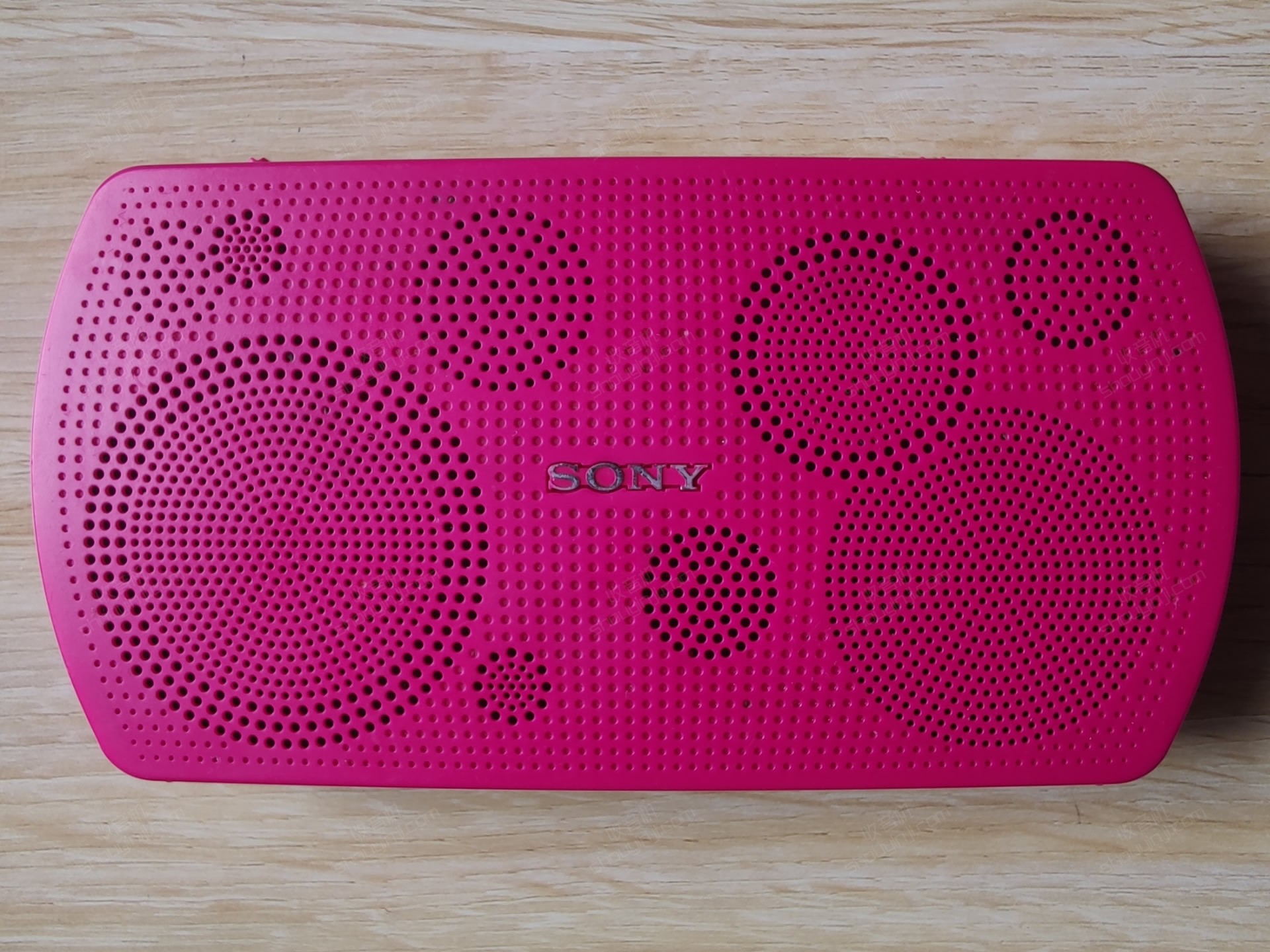

这机很有个性,显得年轻的那种鲜明颜色!

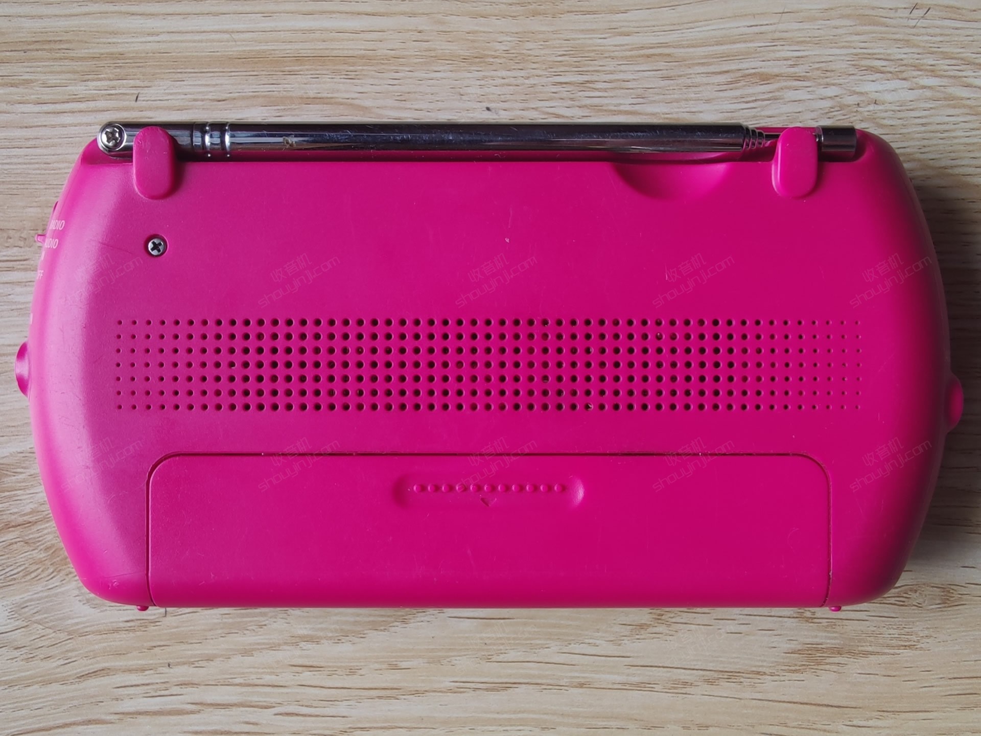

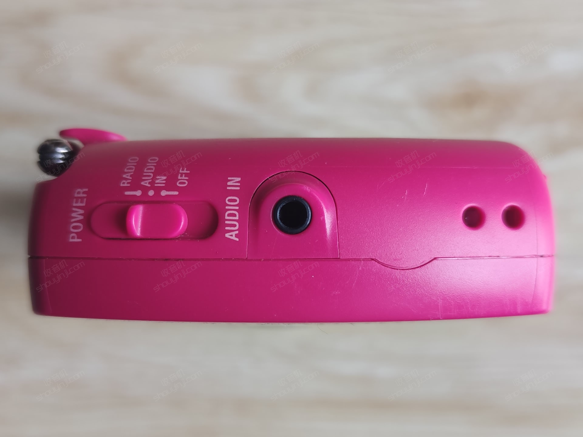

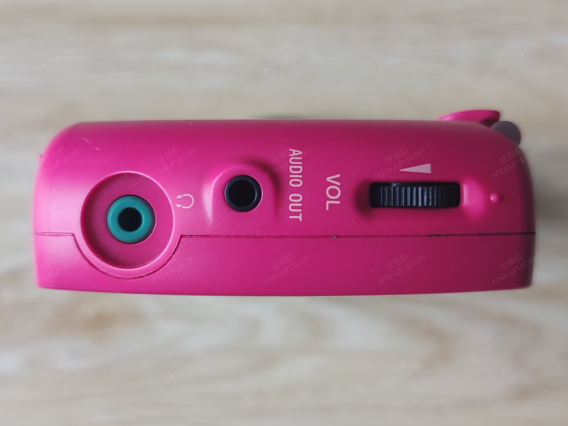

背面
耳机输出、音频输出、音量旋钮
功能选择、音频输入

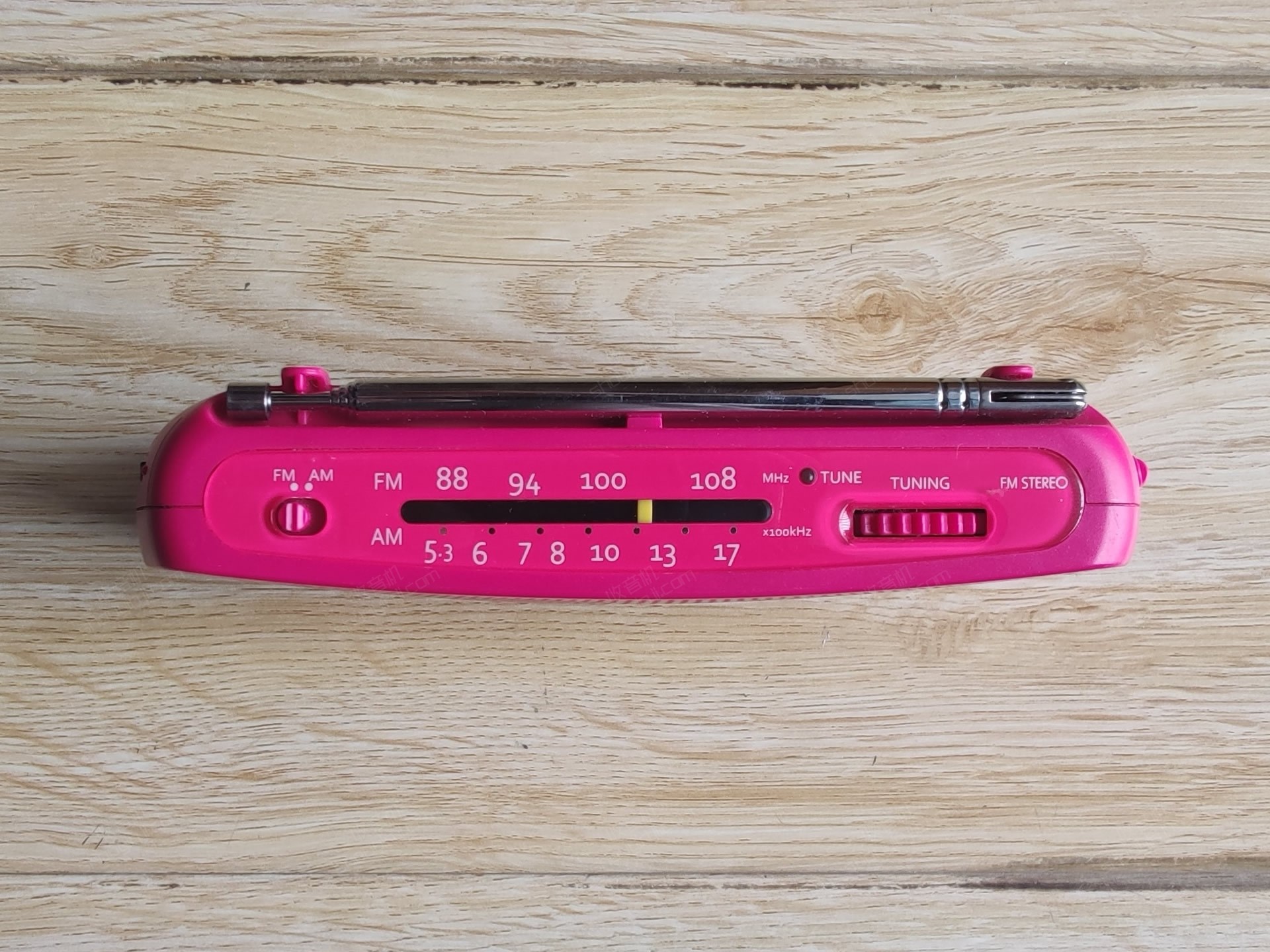

波段选择、指针盘、调谐旋钮

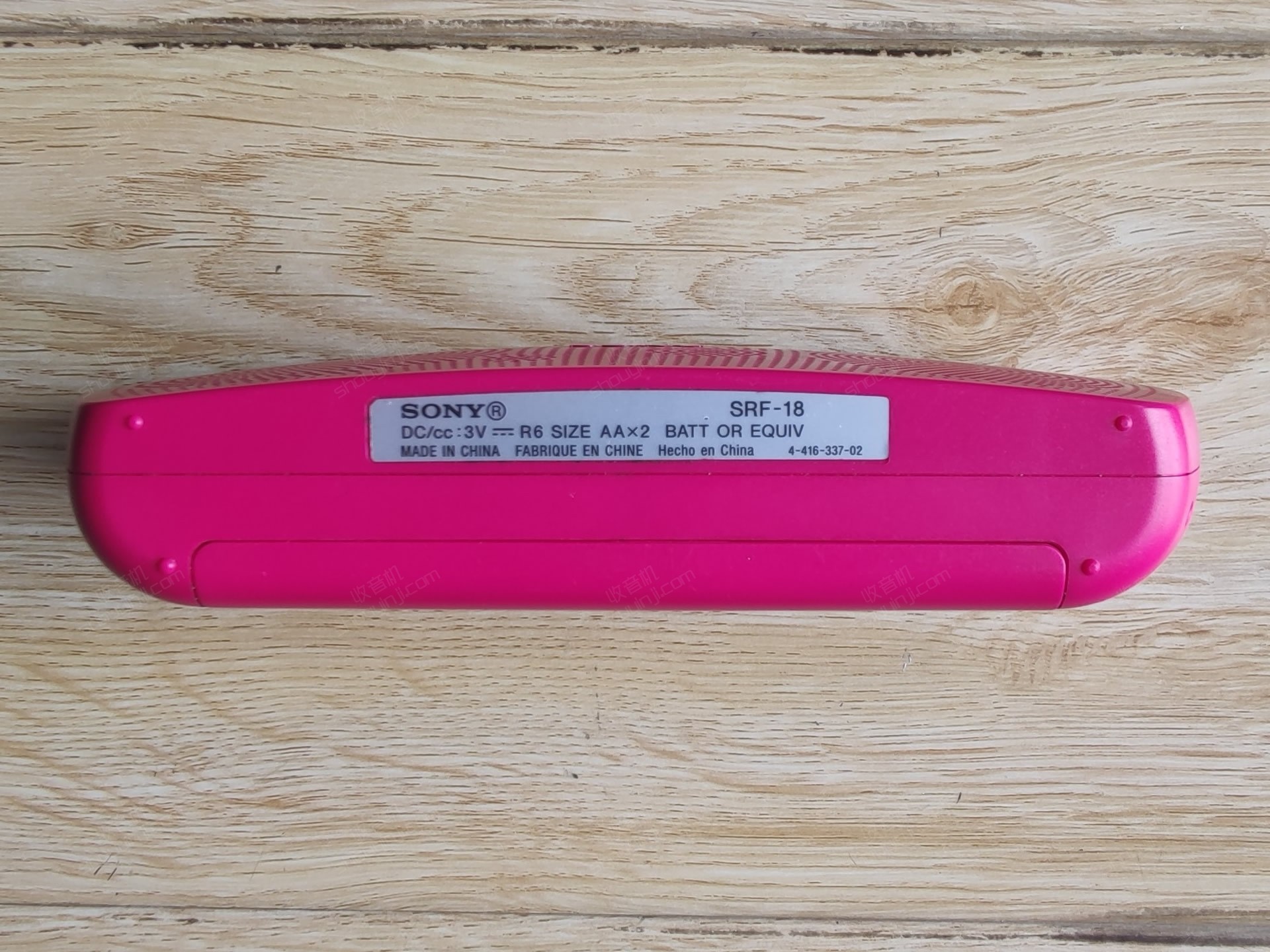

型号标签
使用两节5#电池

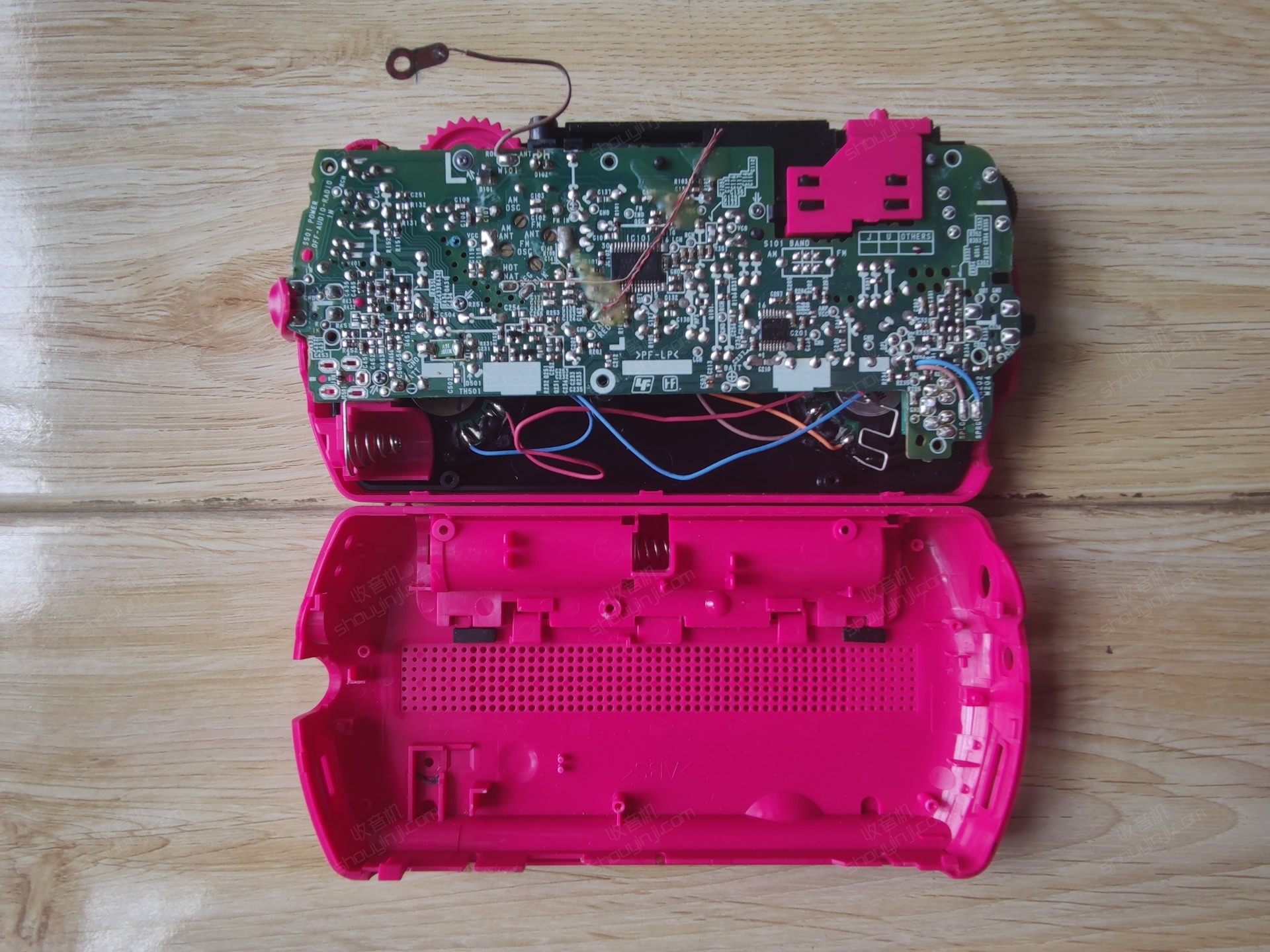

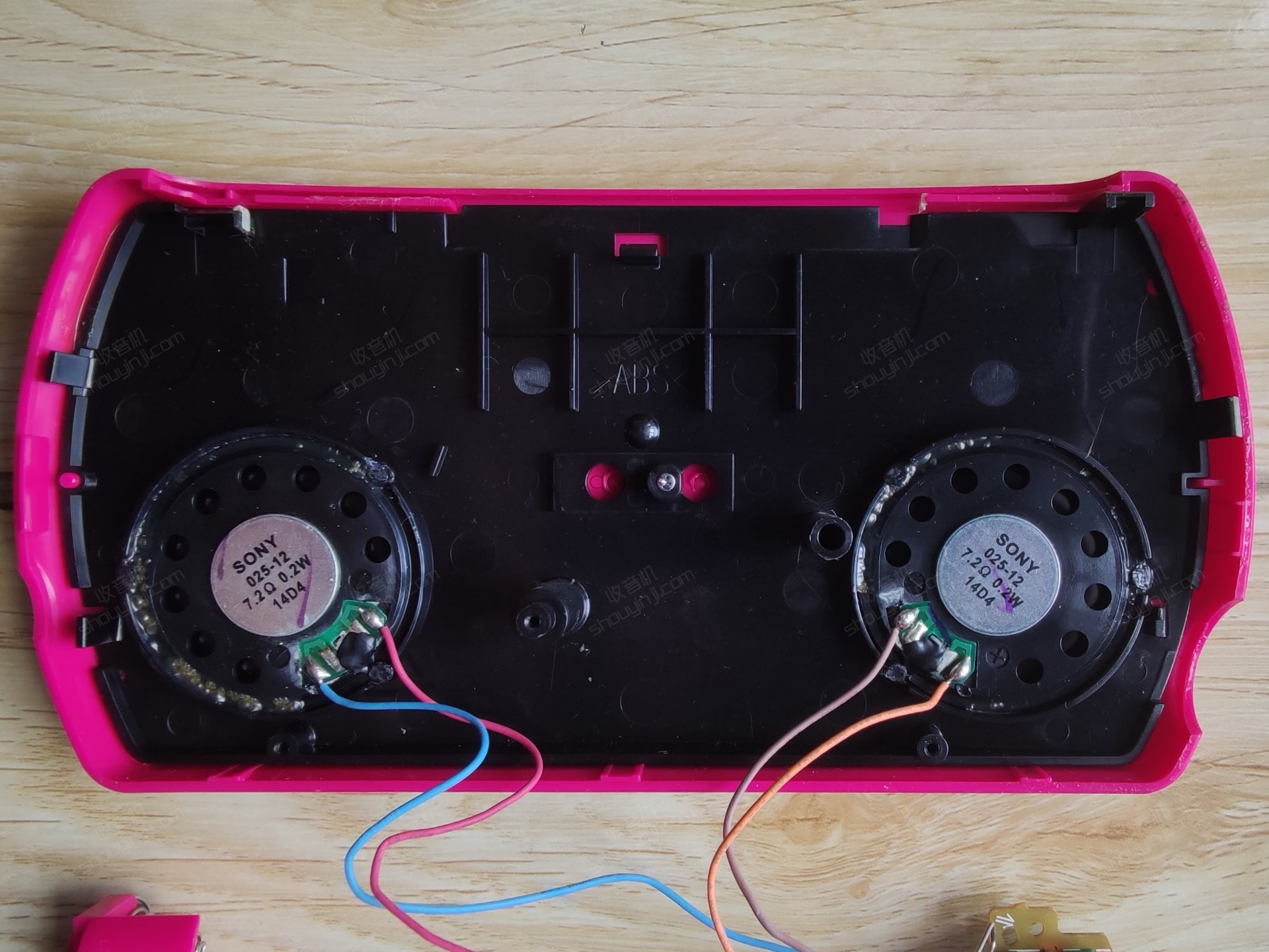

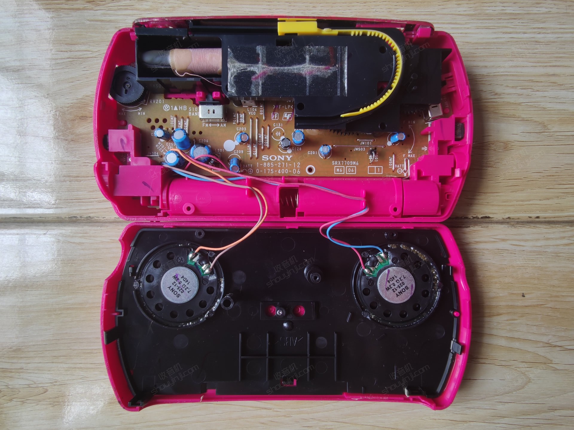

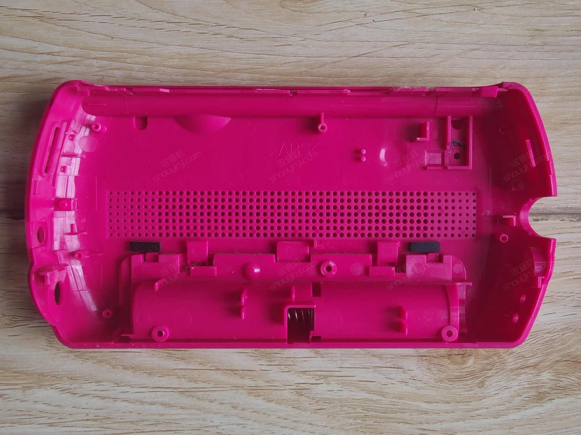

先拧下两颗螺丝,用热风机吹吹指针盘等,因为是双面胶粘的,然后慢慢撬开

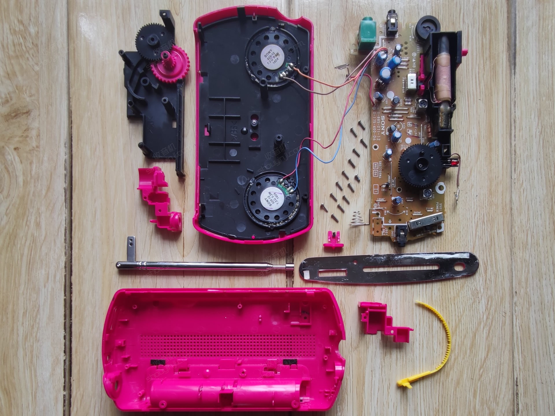

两只7.2Ω 0.2W φ35mm的喇叭
继续拆
后盖里面

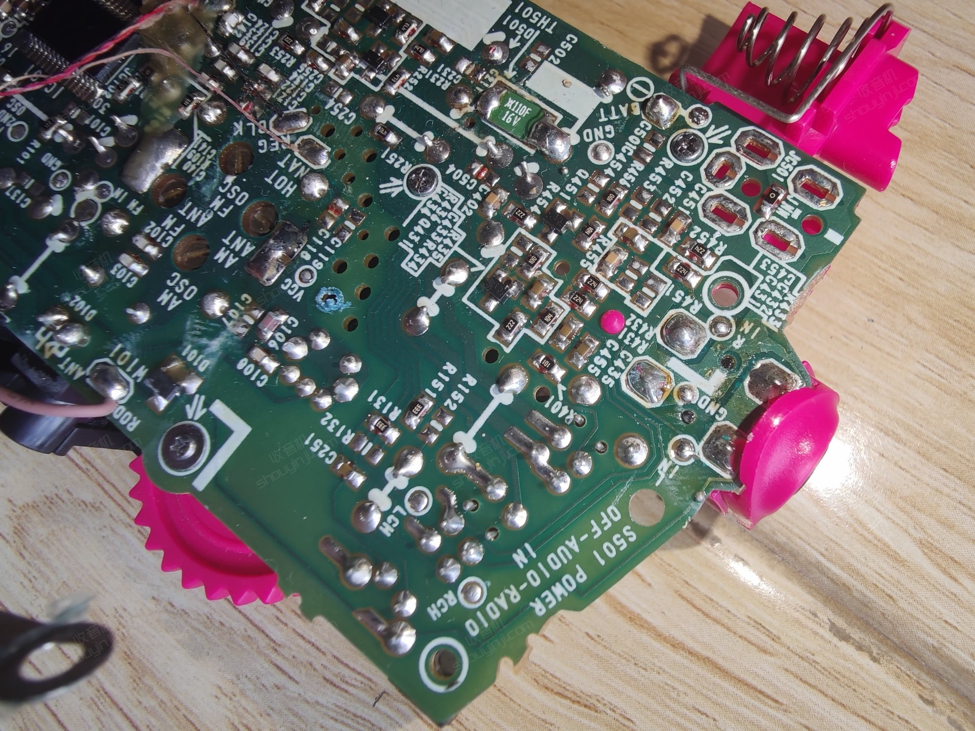

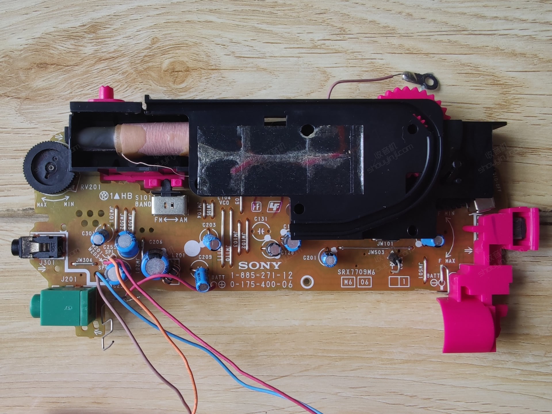

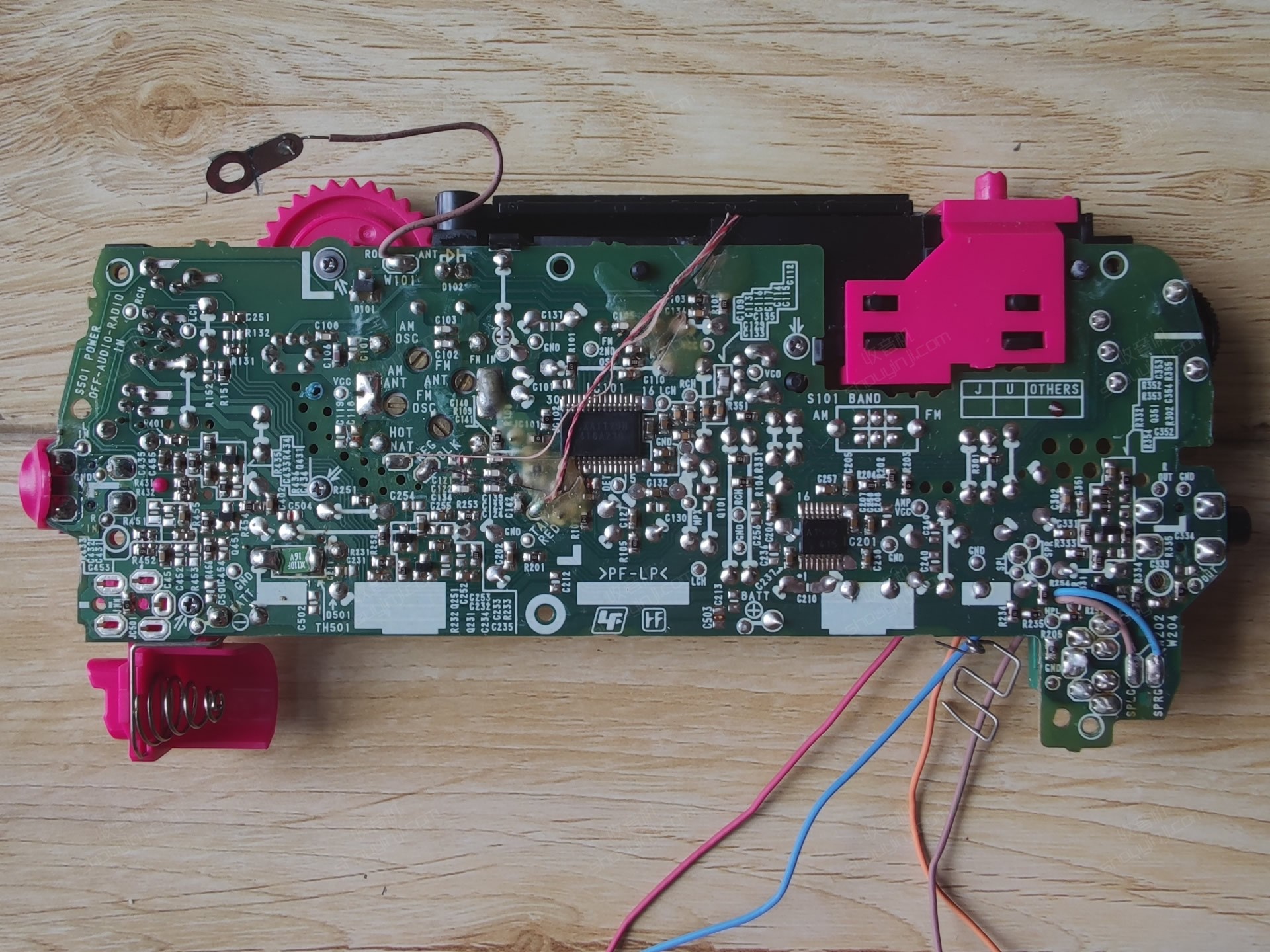

整块电板

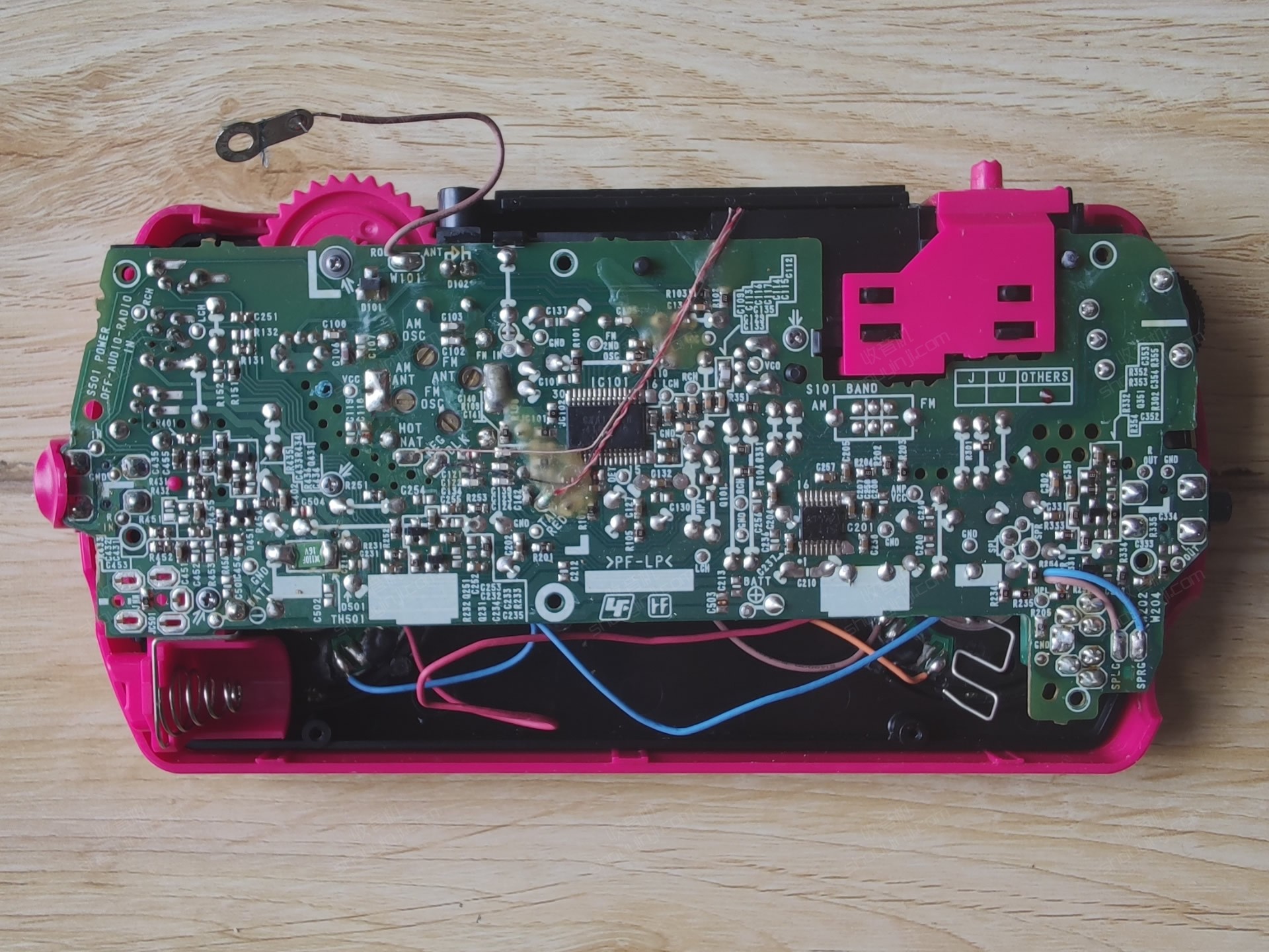

取出电板

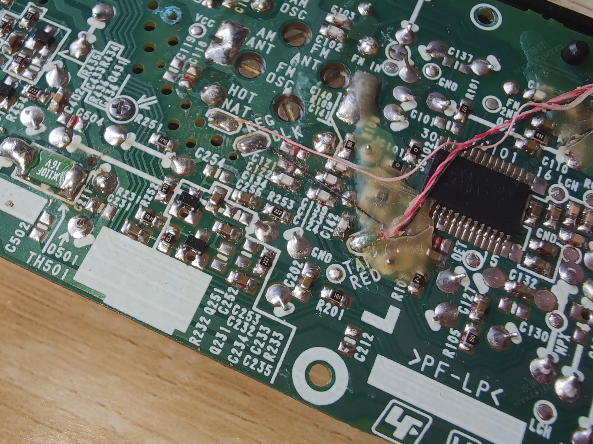

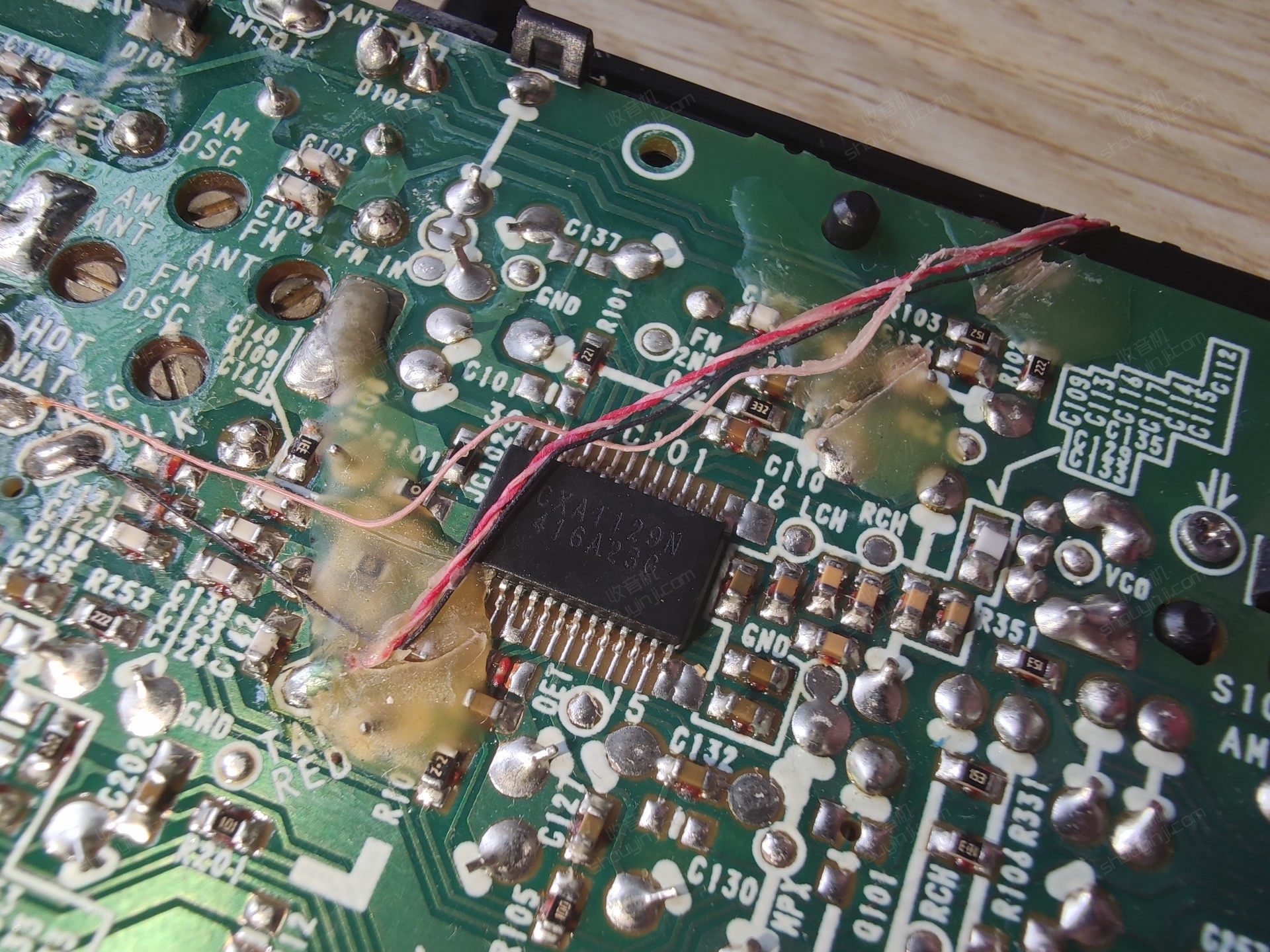

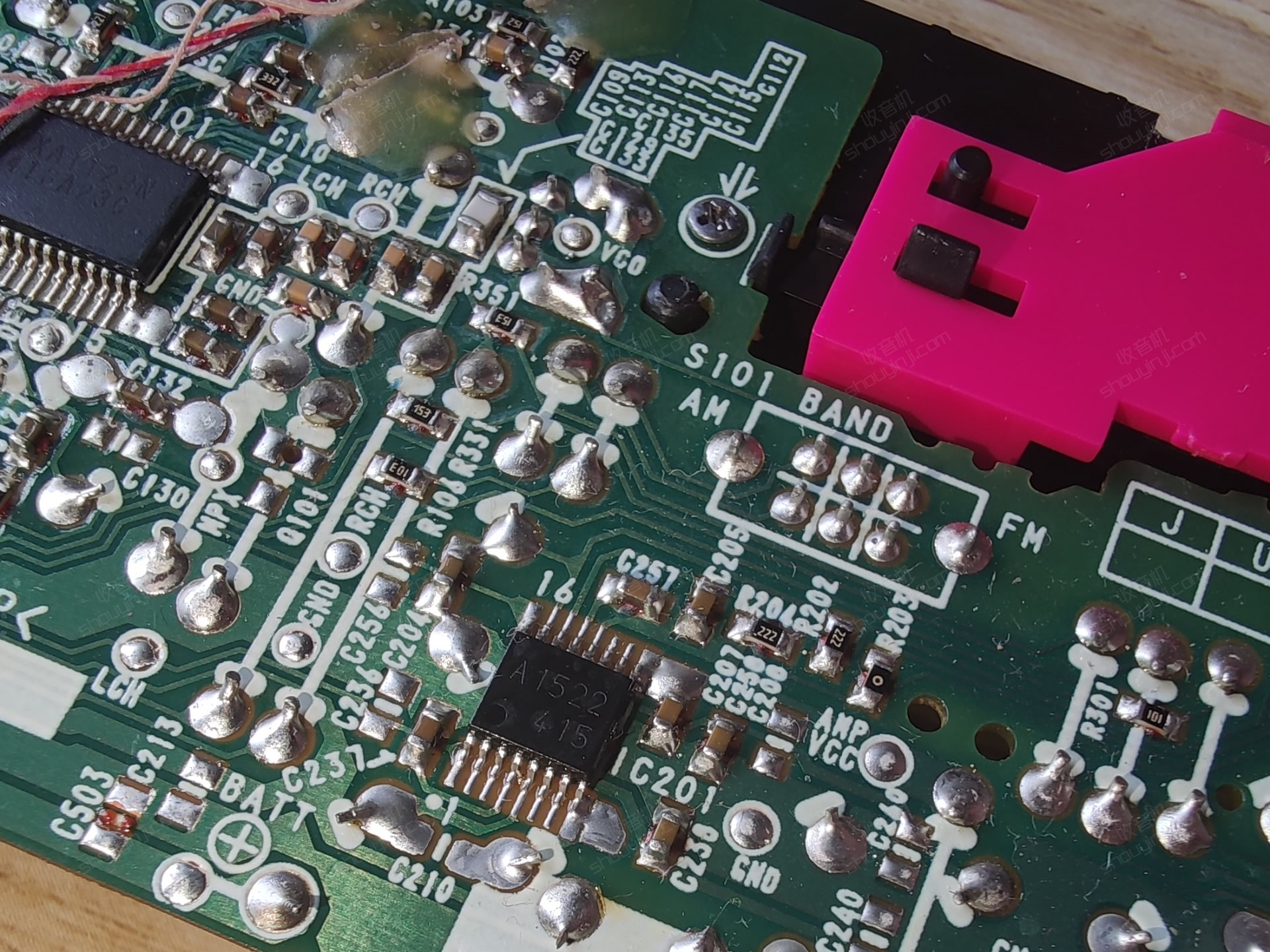

CXA1129N调幅/调频立体声收音机集成电路
A1522型号没查到,猜测是双声道功放IC

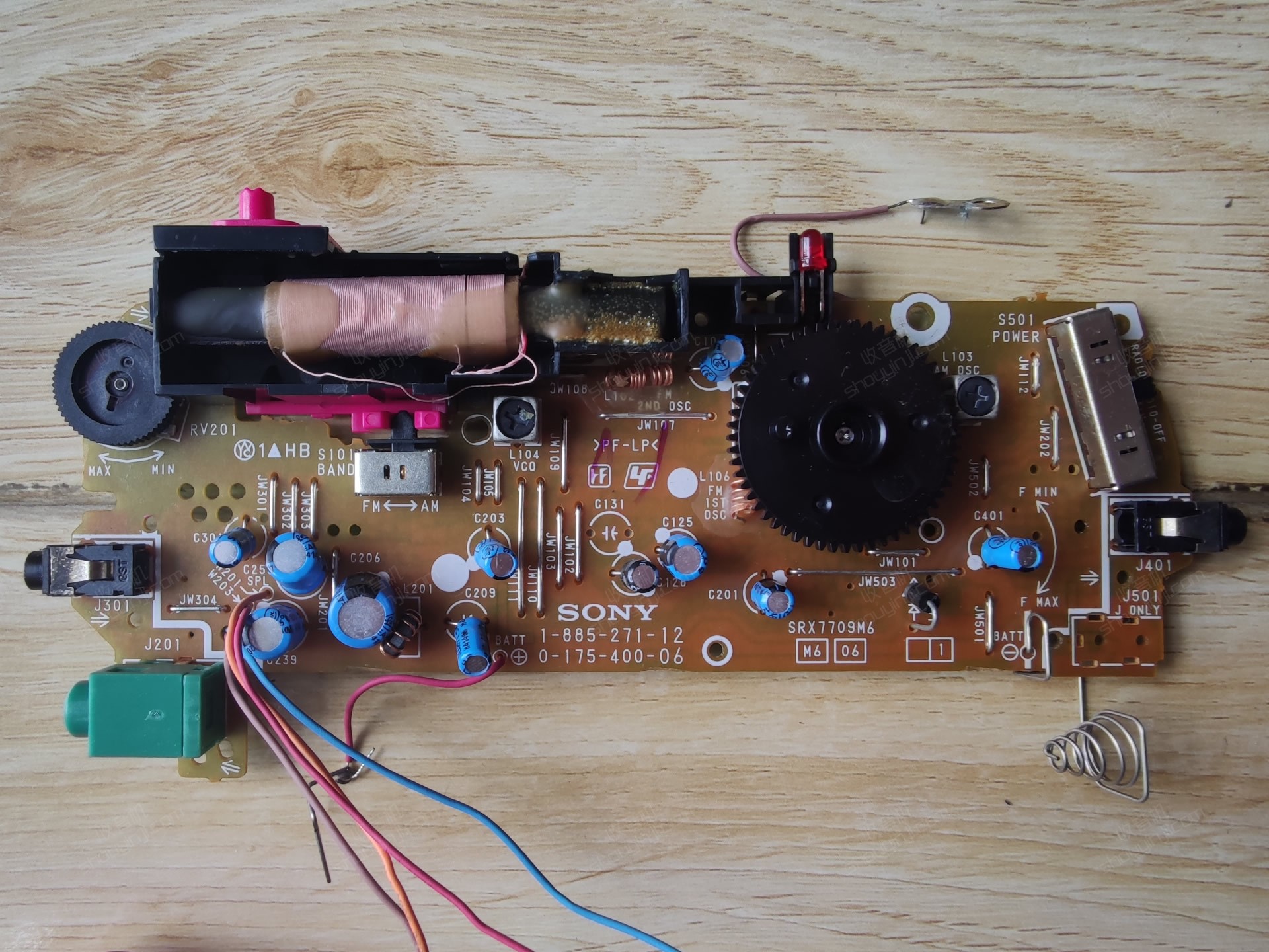

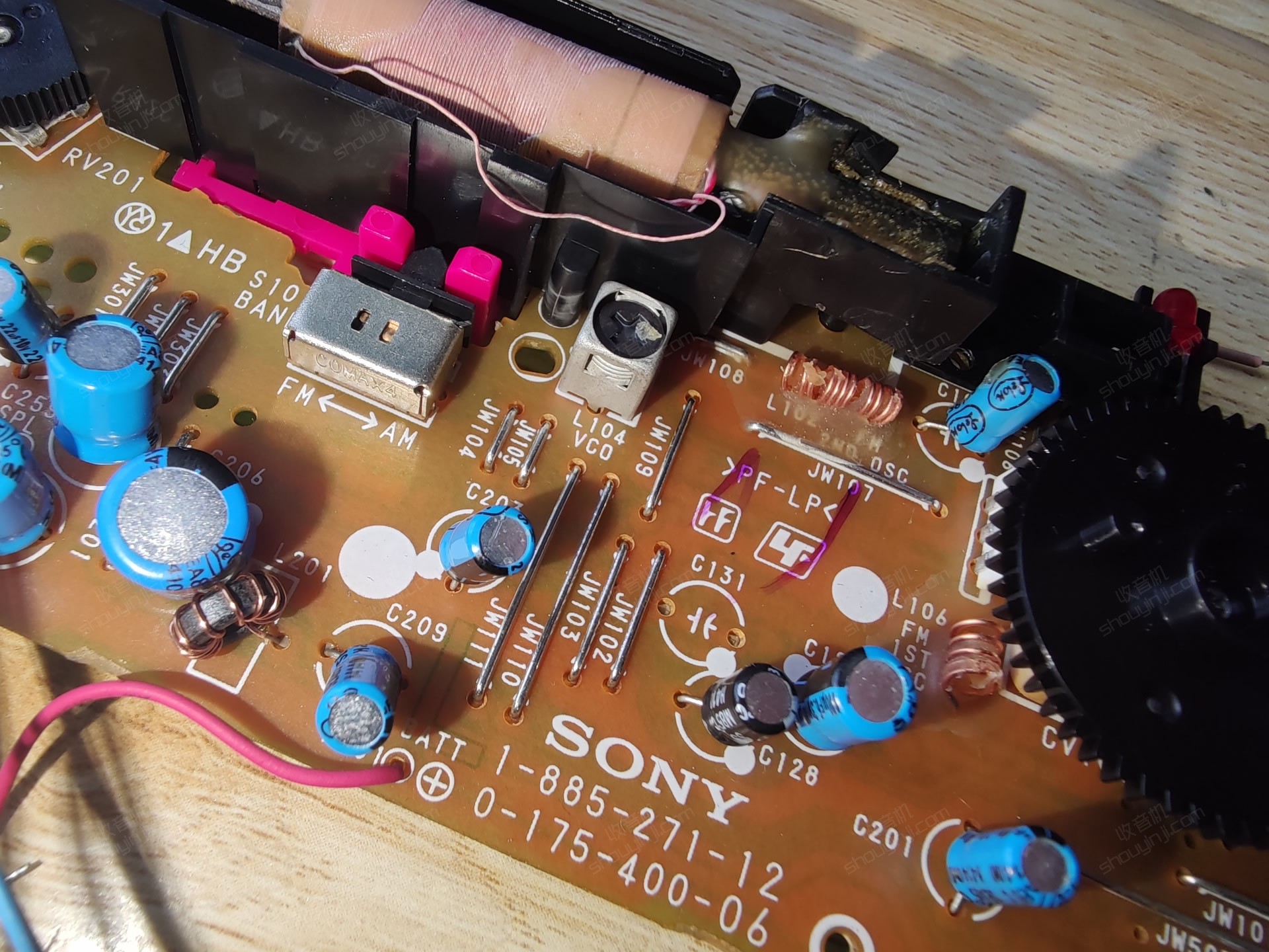

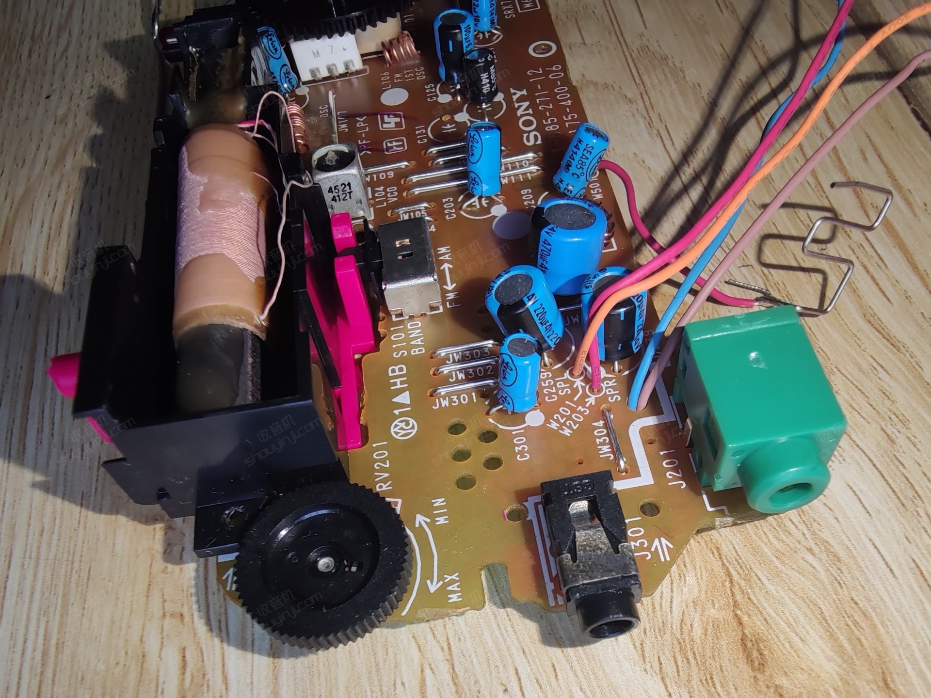

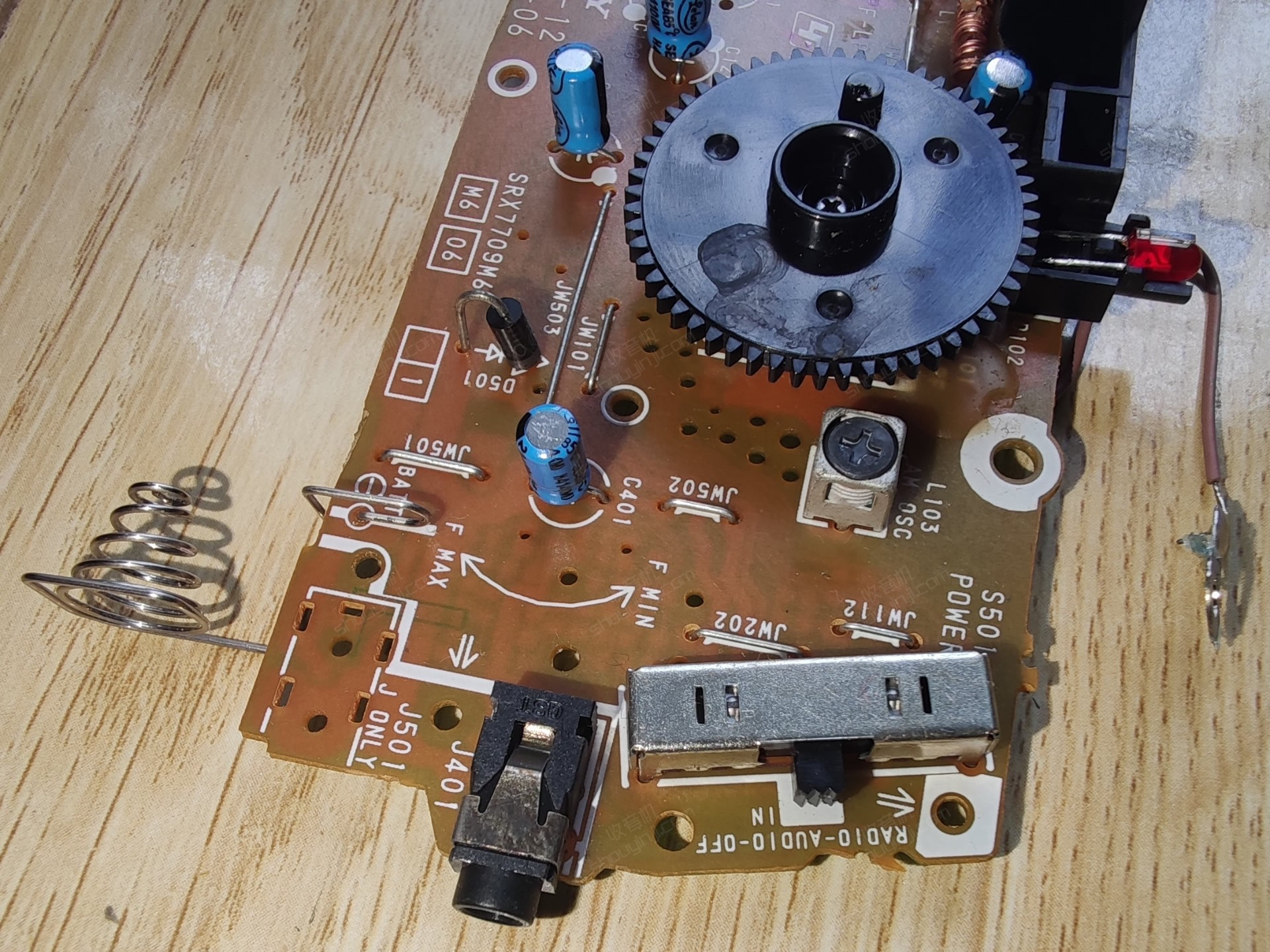

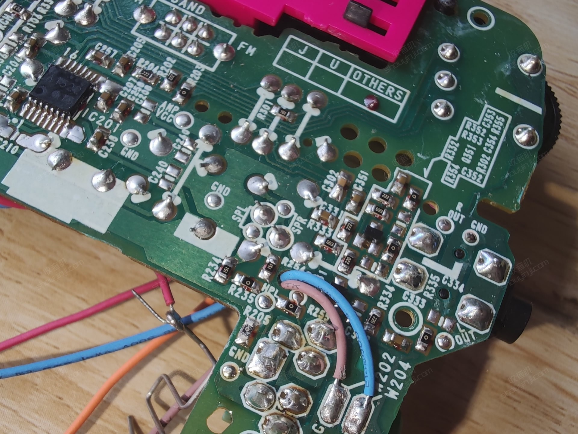

电板正面

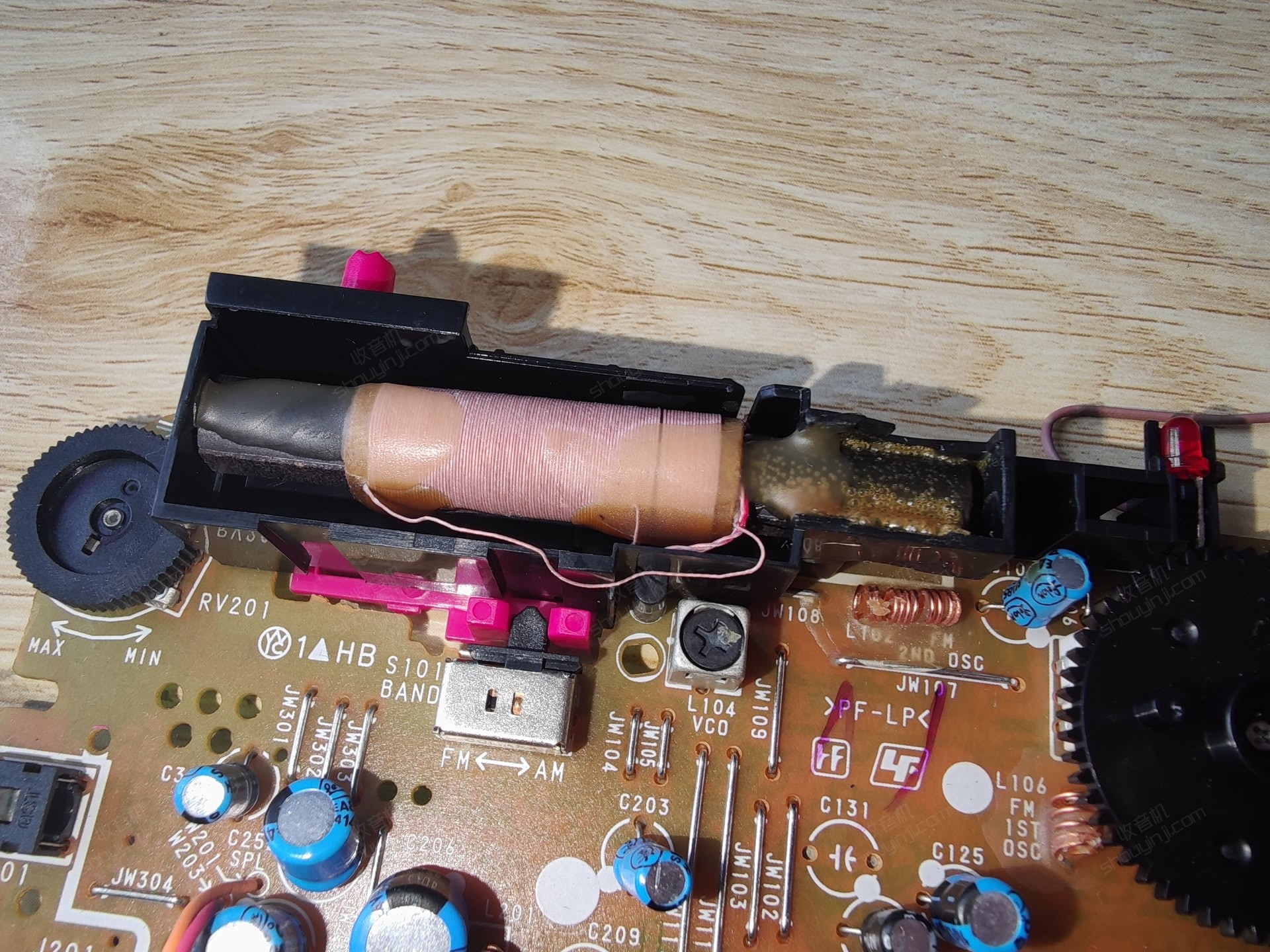

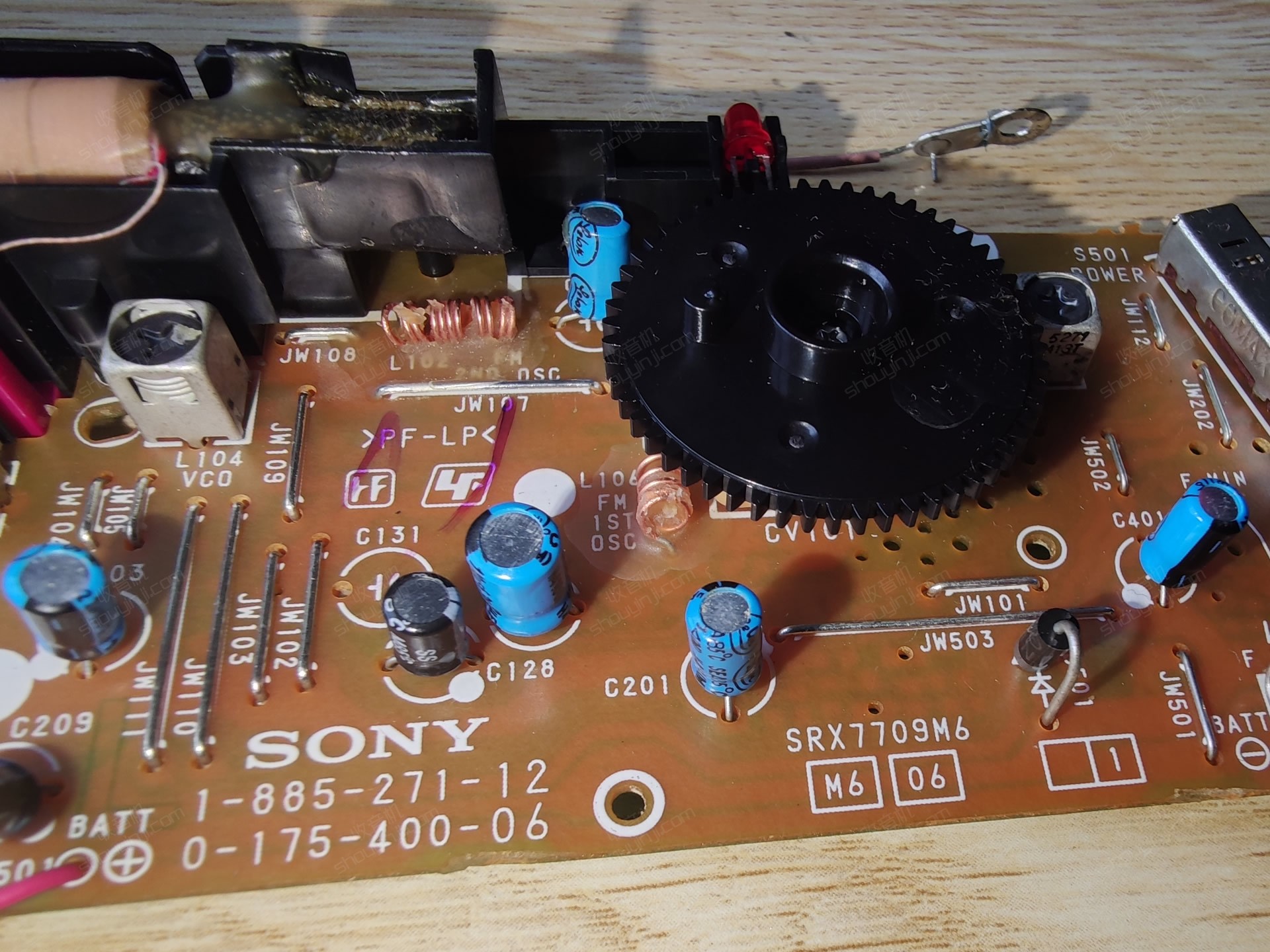

调谐部分的齿轮
磁棒天线 60mm*6mm
