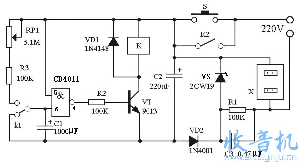

  下面介绍一种实用定时开关,定时时间在1小时内连续可调;定时时间一到后即切断电源,且定时开关本身也不再消耗电能,定时开关的电路如下图所示。
  电路原理定时开关主要由与非门I和晶体管开关电路组成。与非门电路的逻辑功能是当输入端全部为高电平“1”时,输出才为低电平“0”;只要有一个输入端为低电平“0”时,输出就为高电平“1”。这个逻辑关系可以简化为:“见0出1,全1为0”。掌握了这个逻辑关系就可以分析有关与非门的电路了,图中与非门有两个输入端,即5、6两脚,画有小圆圈的4脚为输出端,方框中“&"表示与非门。图中VD2、VD3、和C2、C3组成电容降压半波整流稳压电路。平时,由于SB和K2都处于打开状态,整个电路不消耗电能。插座X也无220V交流电输出。
  被控家用电器的插头插在插座X里。如果电器工作,只要按一下按钮开关SB,插座X 就对外送电。这是因为按下SB时,整流电路即开始工作,C2两端就输出约12V稳定直流电供与非门I和晶体管电路使用。由于与非门的一个输入端6脚通过转换接点接地,根据“见0出1”的逻辑关系,可知输出端4脚输出高电平,所以VT导通,继电器K得电吸合,转换接点K1倒向上端,则电源通过RP和R1向电容C1充电。
  由于充电需要一定时间,故6脚仍保持低电平,VT继续保持导通状态。继电器另一个接点K2闭合自锁,SB松开后,定时开关仍通电工作,故插座X对外送电使插在上面的电器工作。随着充电不继进行,C1两端电压不继升高,当达到1/2VDD时,两个输入端5、6两脚均为高电平,由“全1为0”的逻辑关系可知,输出端4脚为低电平“0”,所以三极管VT截止,K失电释放,K2打开,插座X就停止对外送电。同时K1倒向地端,C1通过K1放电,为下次定时做准备。由于K2打开,整个定时开关就不再消耗电能。定时时间的长短可通过电位器RP进行调节,采用上图数据,定时时间可在1小时内连续可调。
  元器件选择
  与非门I采用一块2输入端四与非门CD4011集成电路,它内部集成了4个二输入端与非门,本电路只用其中任一个完好的与非门,应将另3个不用的与非门的输入端全部接电源正极或负极,不能悬空,否则易受外电场干扰使逻辑电平混乱。VT采用9013、9014等硅NPN三极管,β≥300 。VD1可用1N4148型硅开关二极管,VD2可用1N4001型整流二极管,VD3为12V、1/2W型稳压二极管,如2CW19等。 RP可采用WH15型电位器,要配相应的按钮。R1-R3均为采用RTX-1/8W型碳膜电阻。C1、C2用CD11-16V型电解电容器,C3电好采用CBB-400V型聚苯电容器。K采用JRX-13F、DC12V小型电磁继电器,它有两组转换接点,可满足本机需要。
  制作与使用
  由于本机没有采用电源变压器,通电后电子元器件是带电的,所以调试时应该注意安全。用实验方法在电位器RP1的旋钮度盘上标定定时间,以后使用时,只要将电位器旋到预定的时间,然后按一下S就可以了。插座X就按要求对外定时送电。如需改变电大定时时间,可以加大或减小电位器RP1或电容C1的数值。
