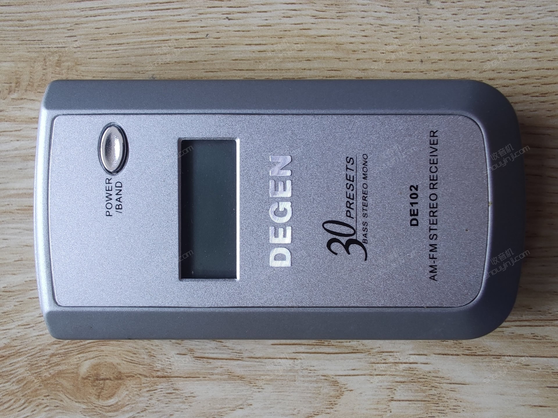

这小机挺好玩的,可以连外置小音箱,接收效果很好,带BASS音效!

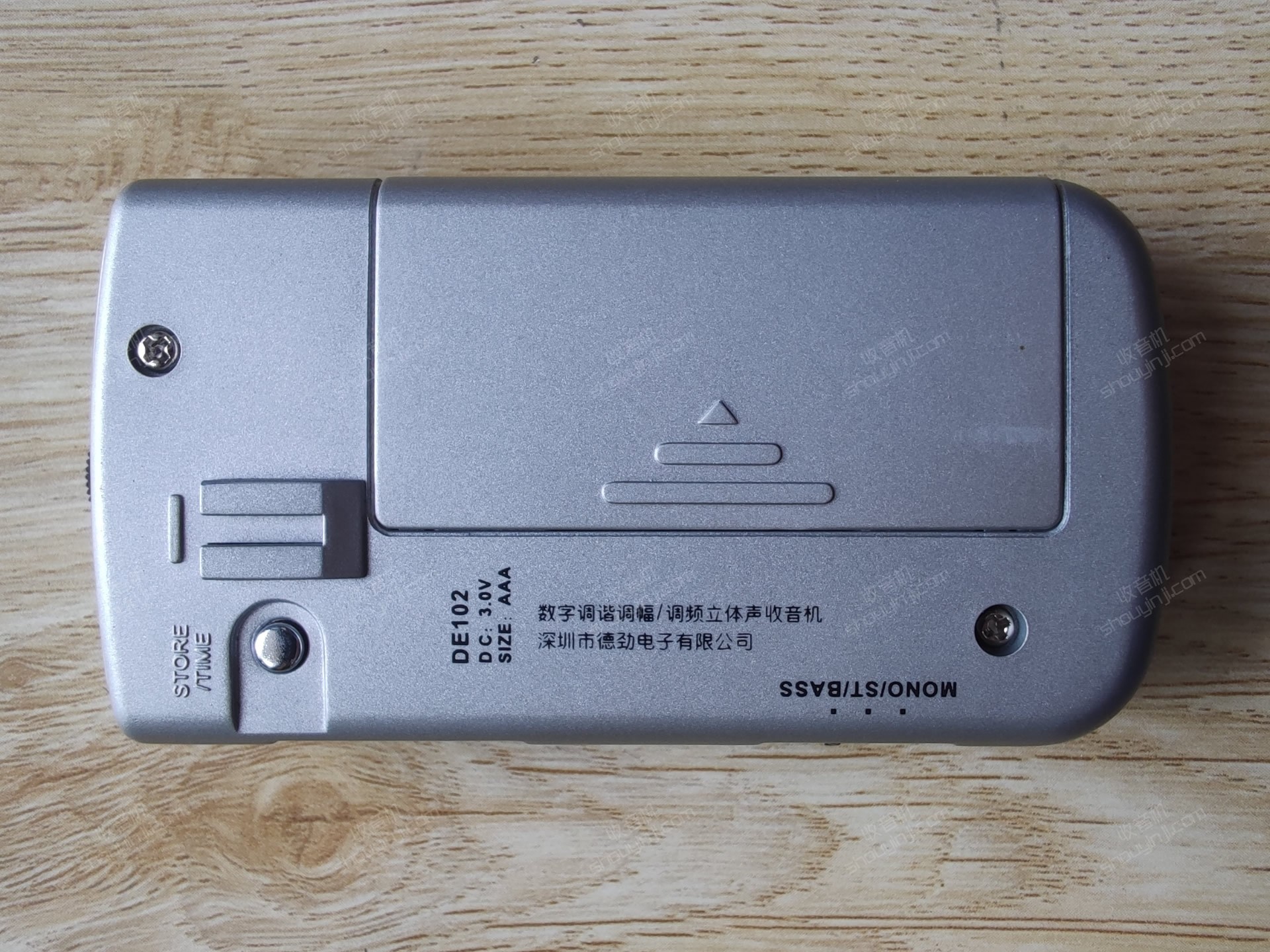

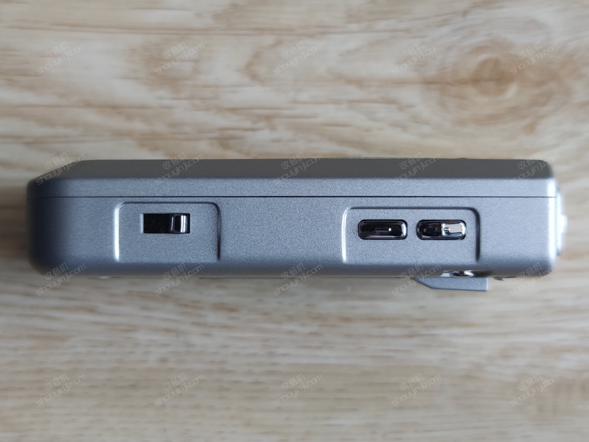

背面
单声道/立体声/重低音、按键调台

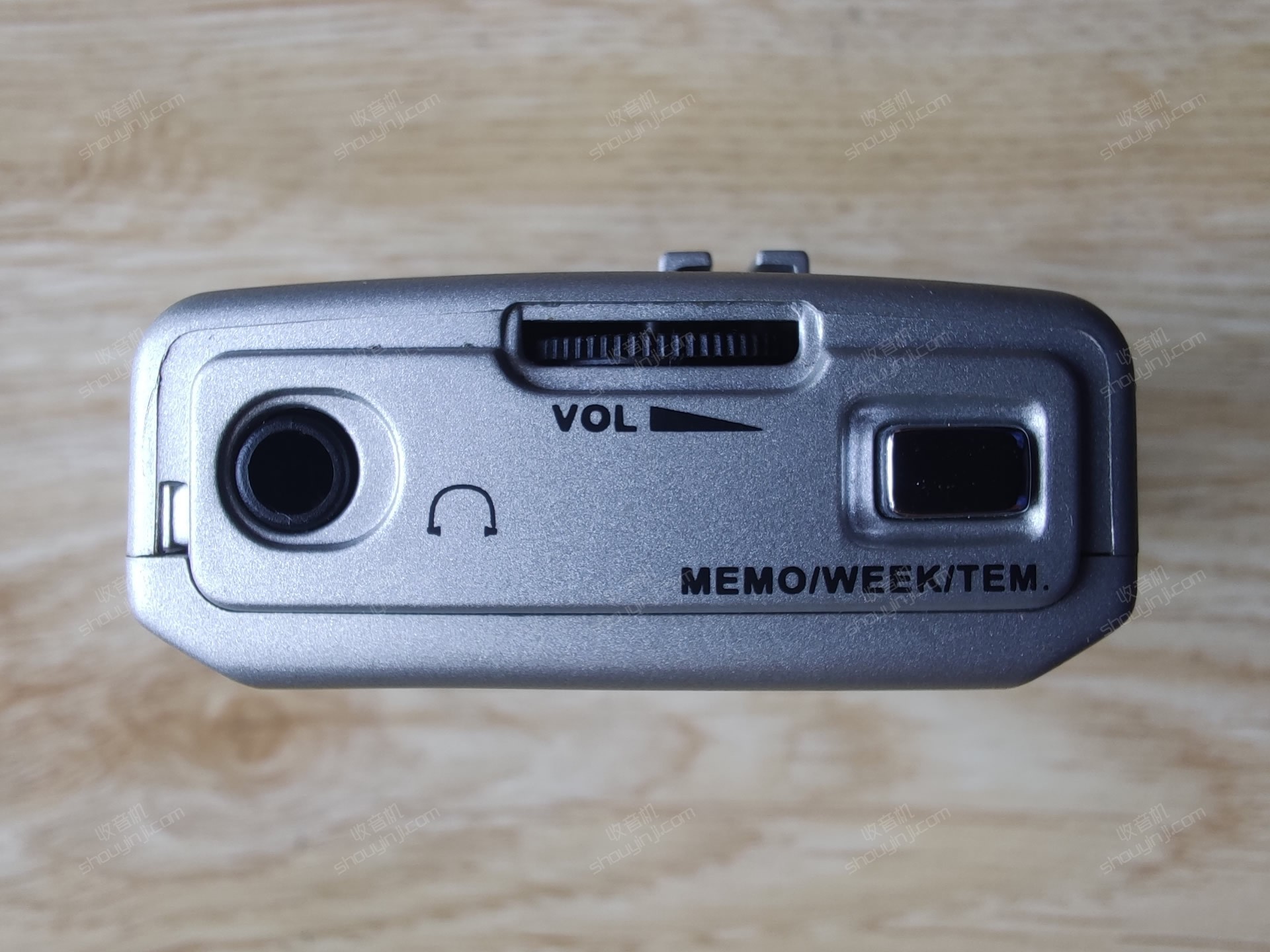

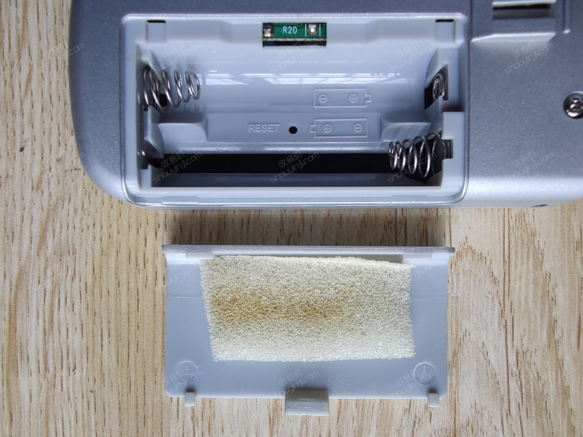

耳机输出、音量旋钮、时间设置
使用两节7#电池

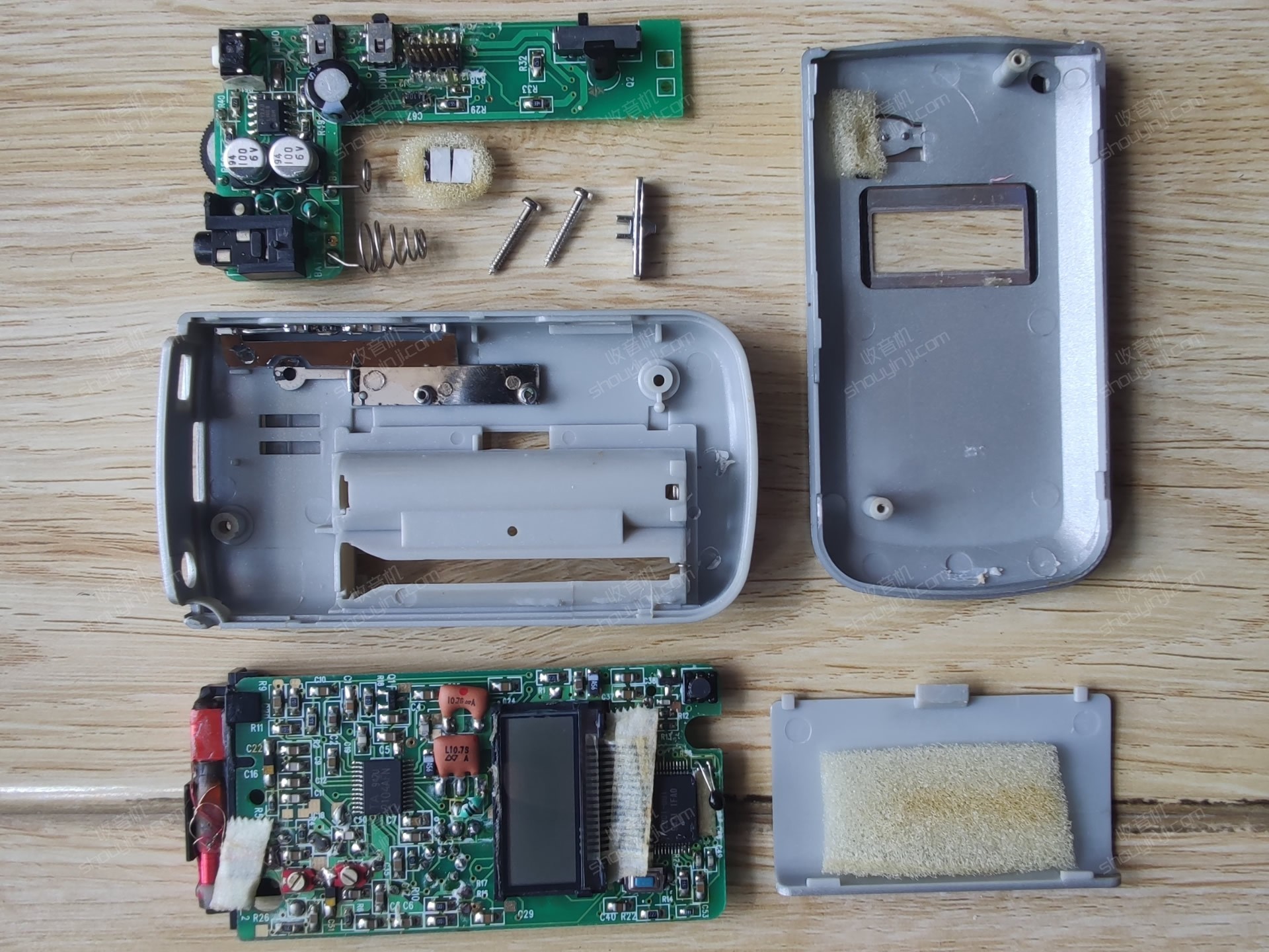

拧下两颗长螺钉,轻轻沿缝隙撬开

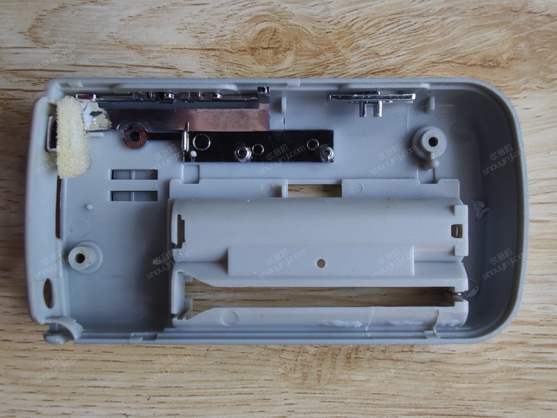

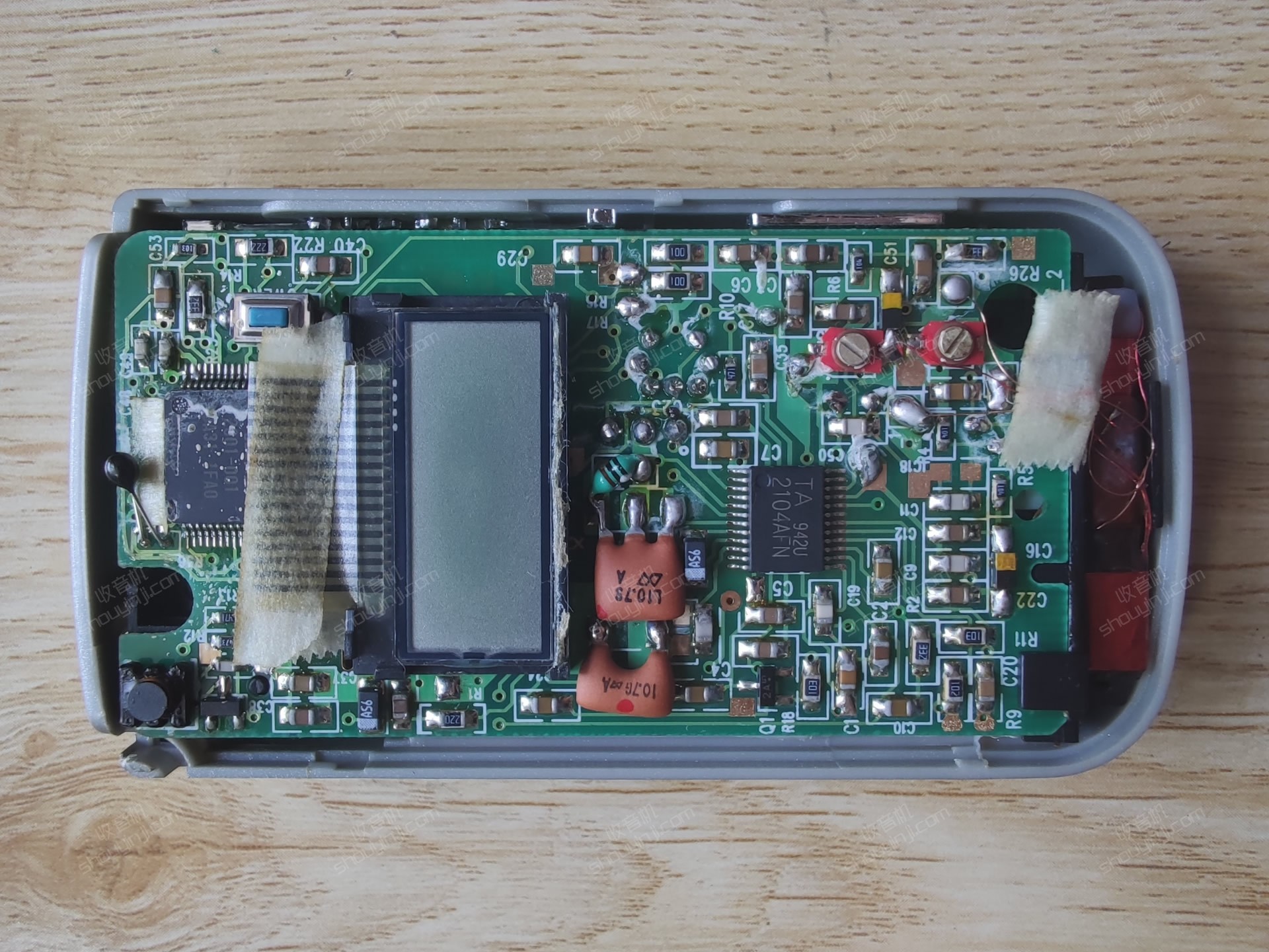

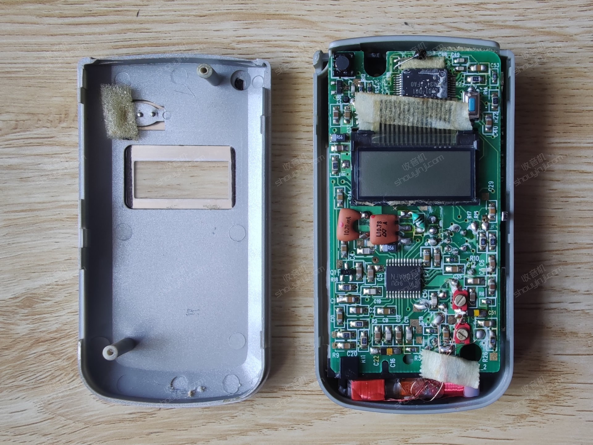

前盖内
塞得满满的

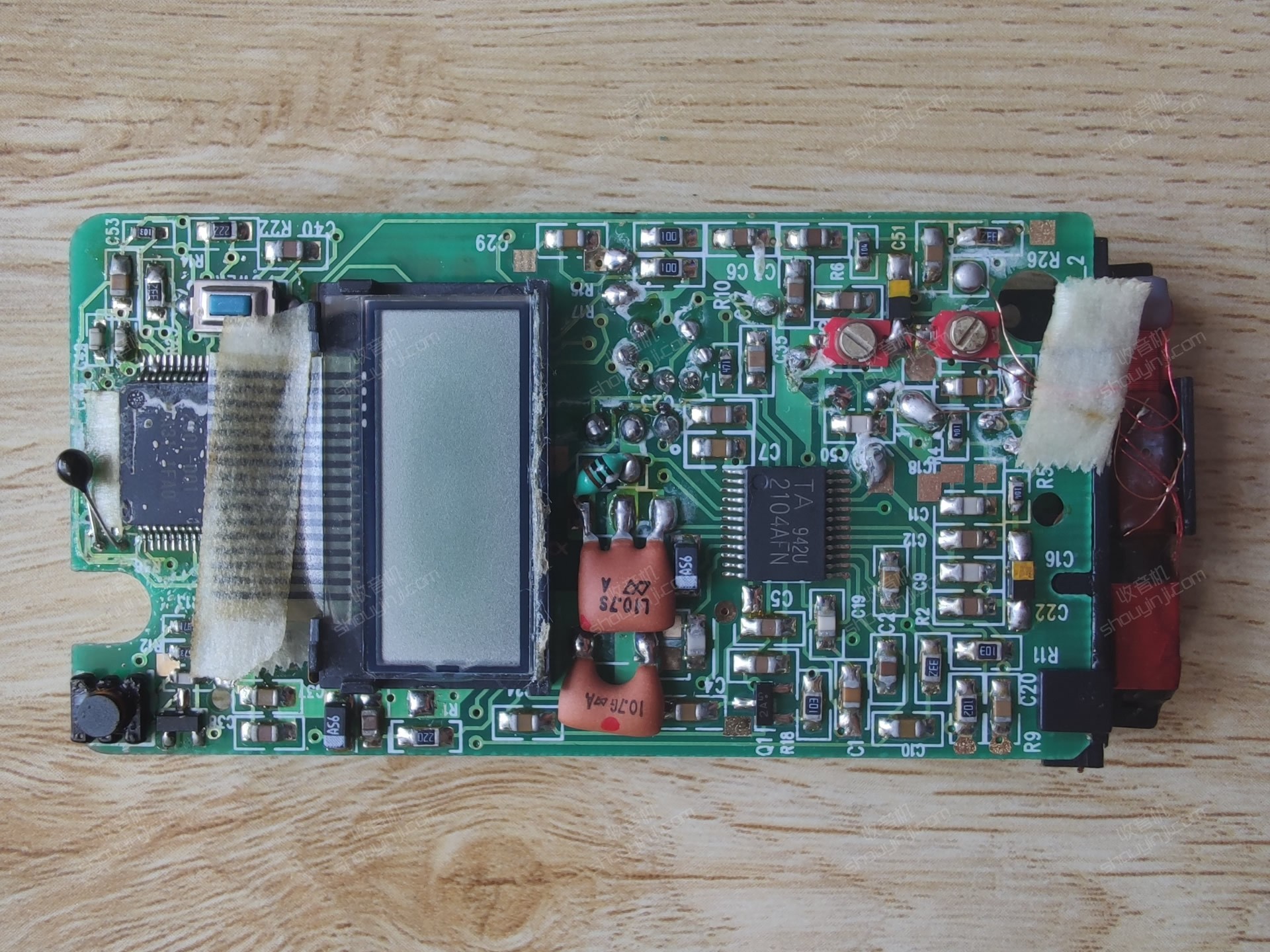

主板已经拆下

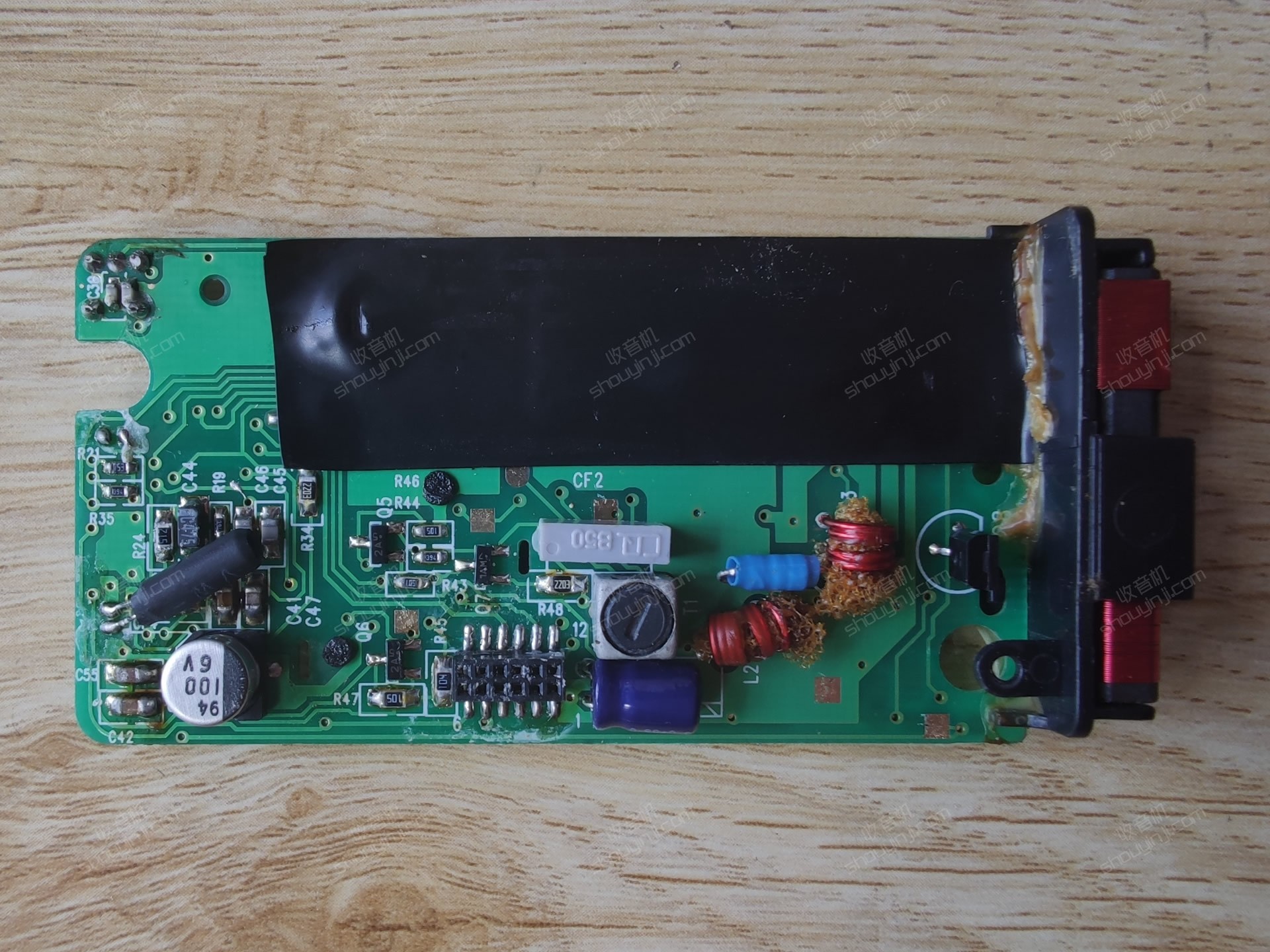

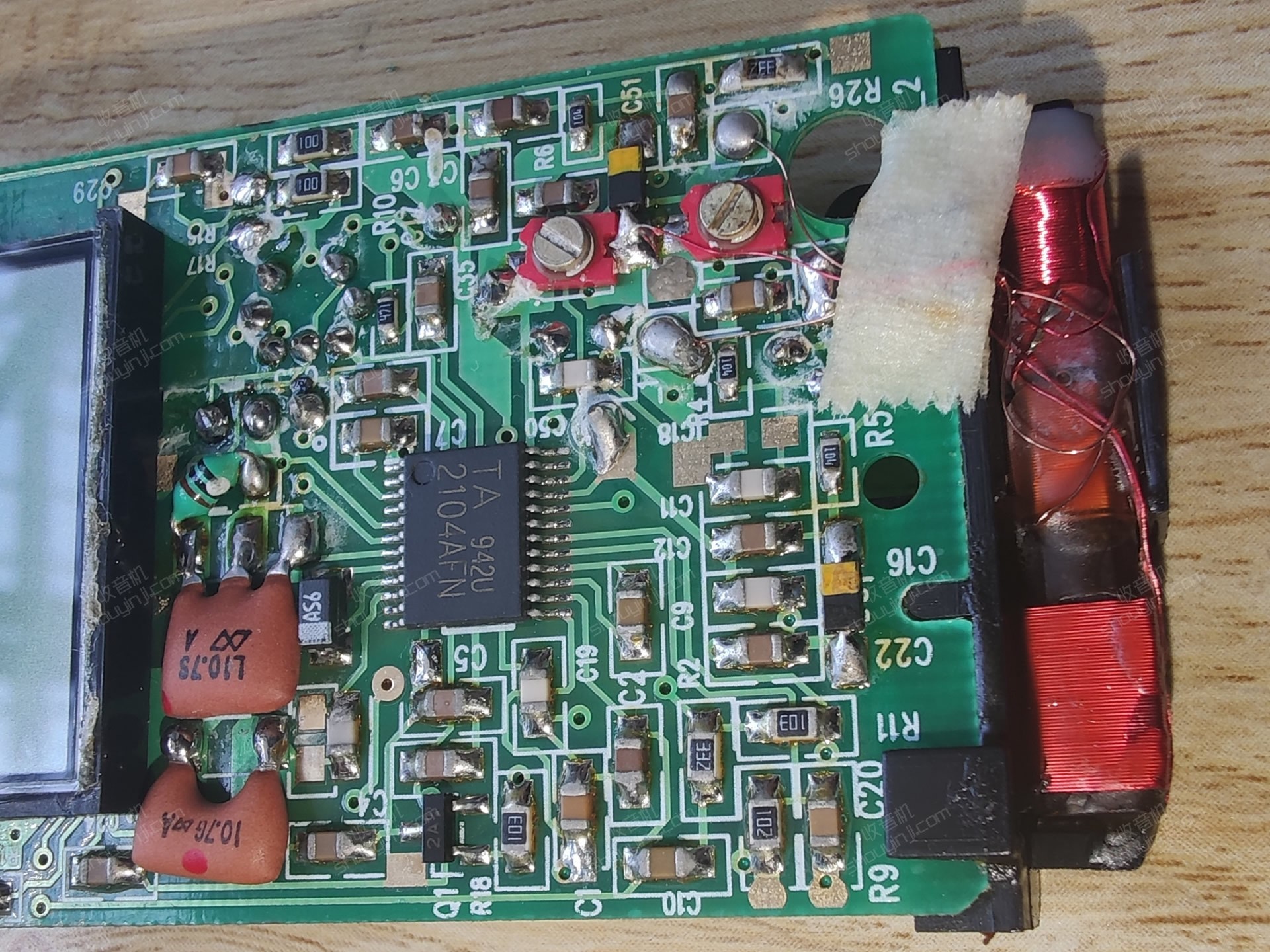

TA2104AFN AM/FM收音机集成电路

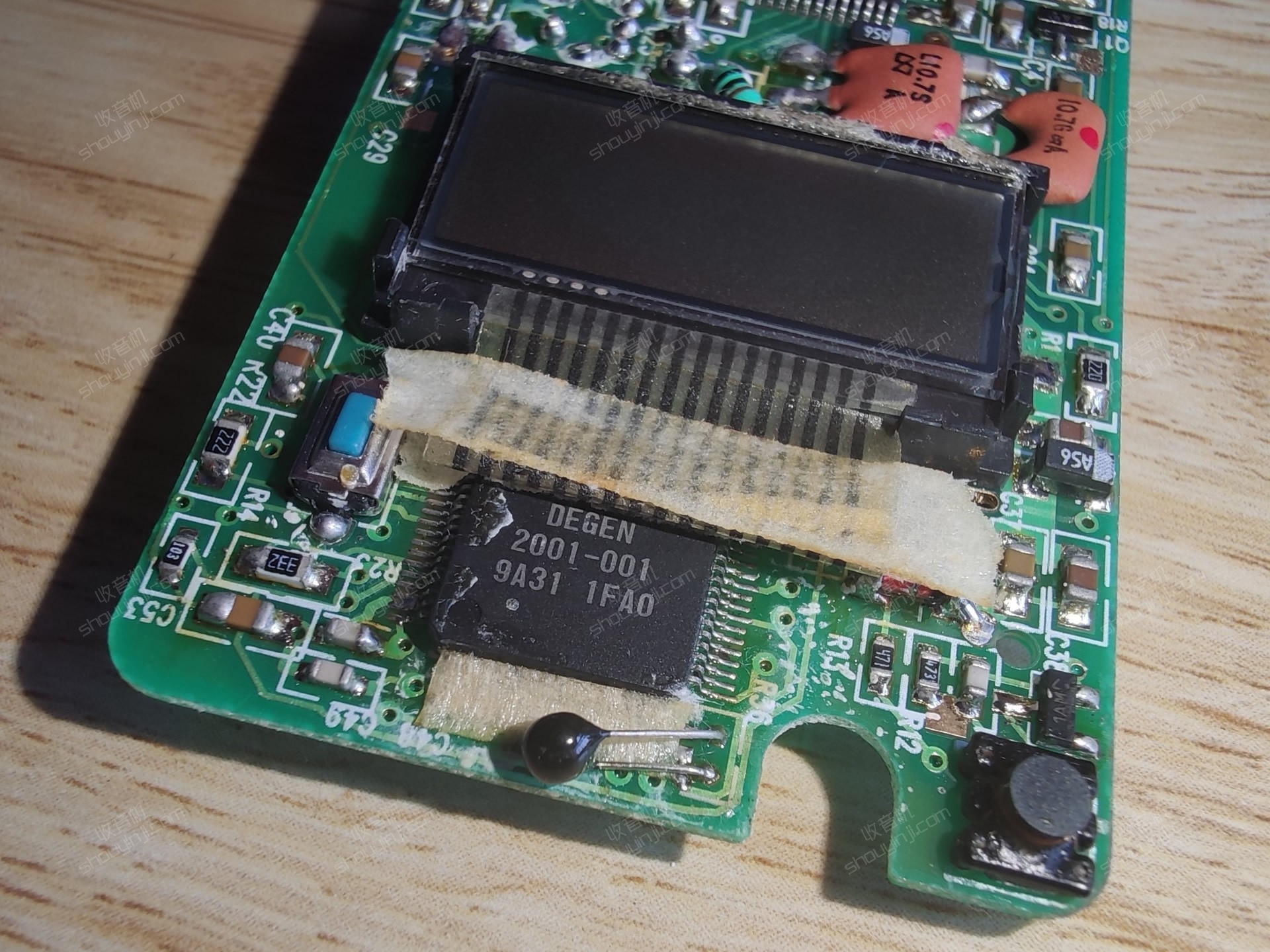

DEGNE 2001-001这个是控制/驱动LCD液晶屏的

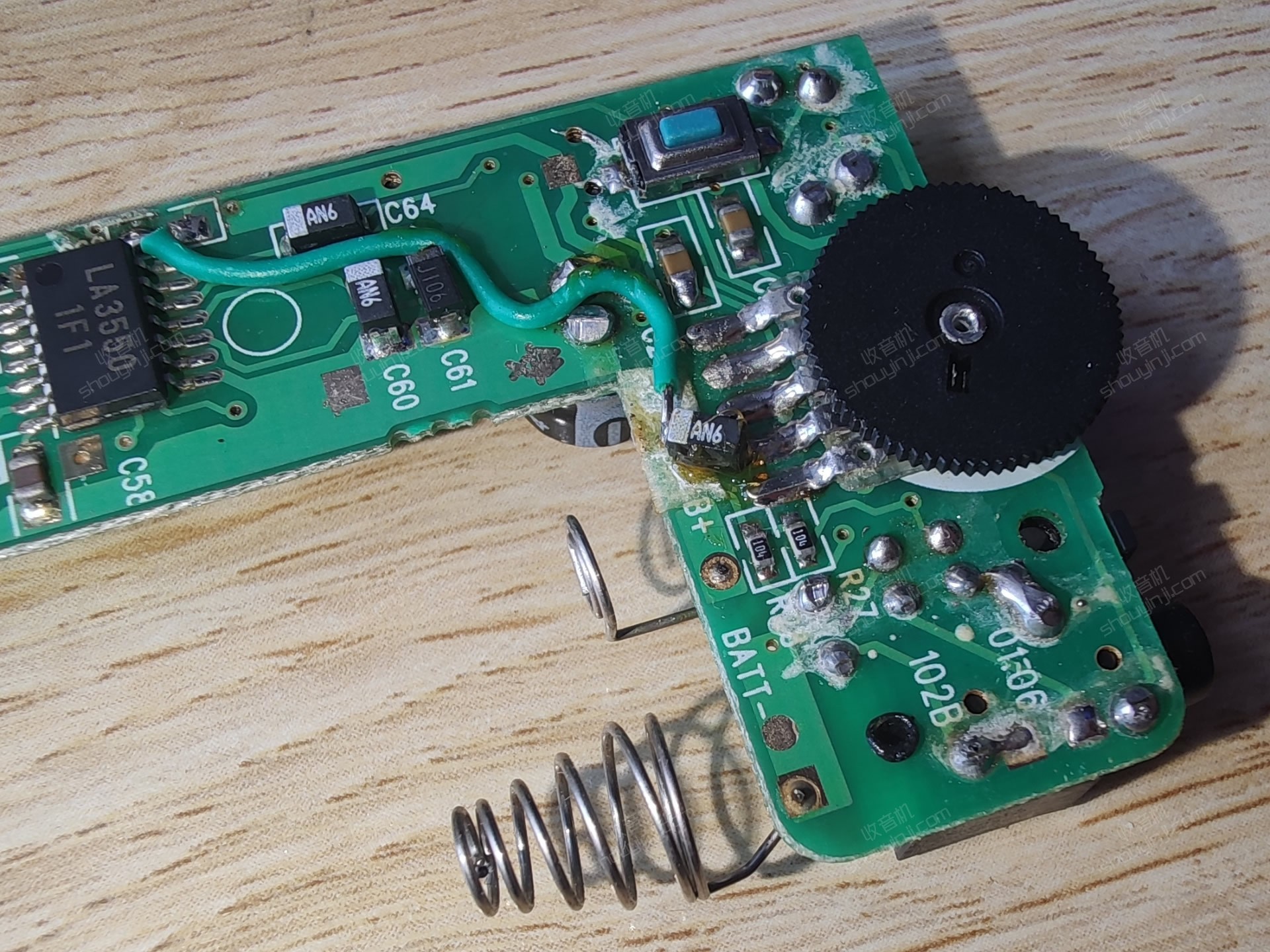

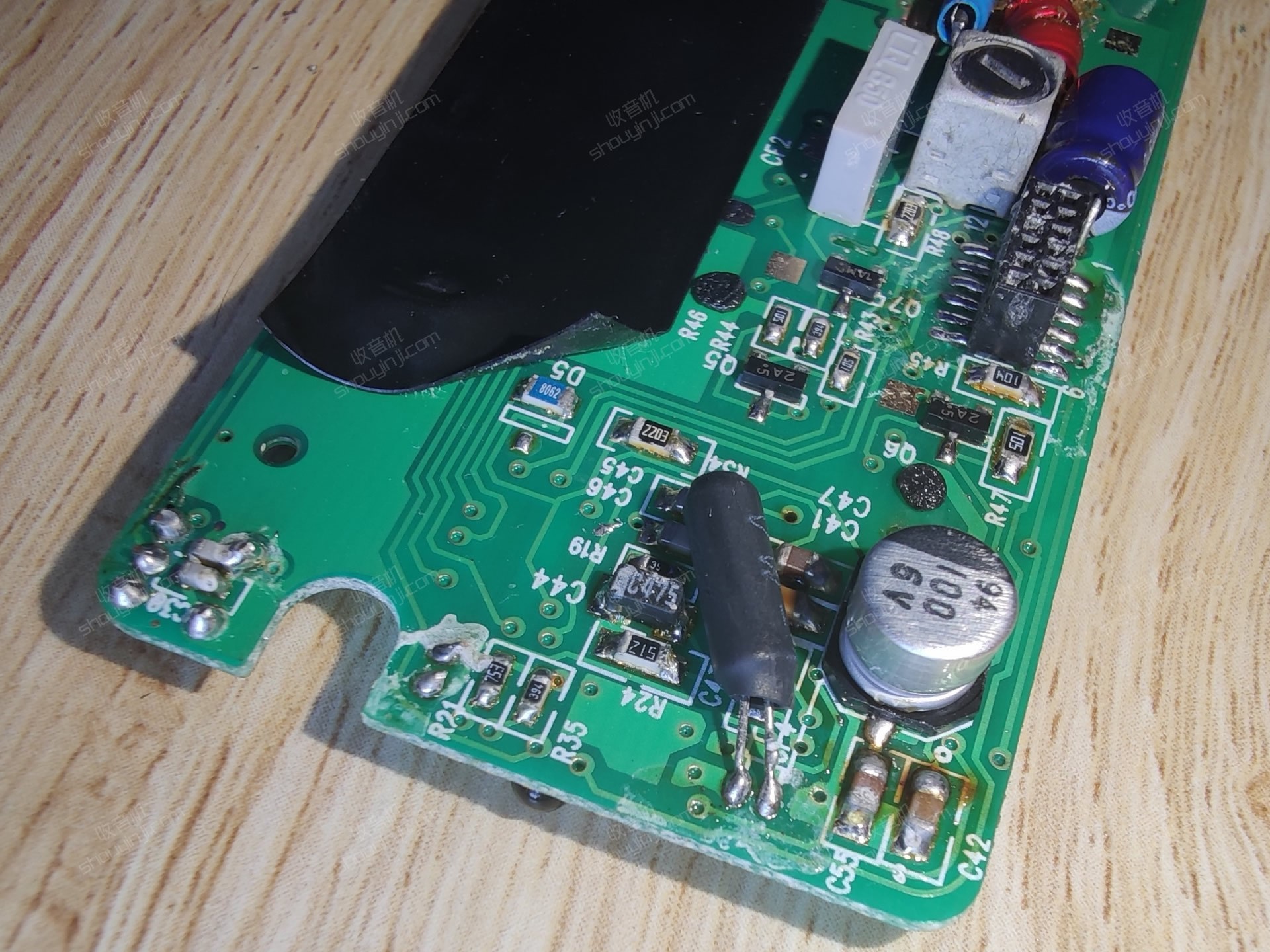

主板另一面

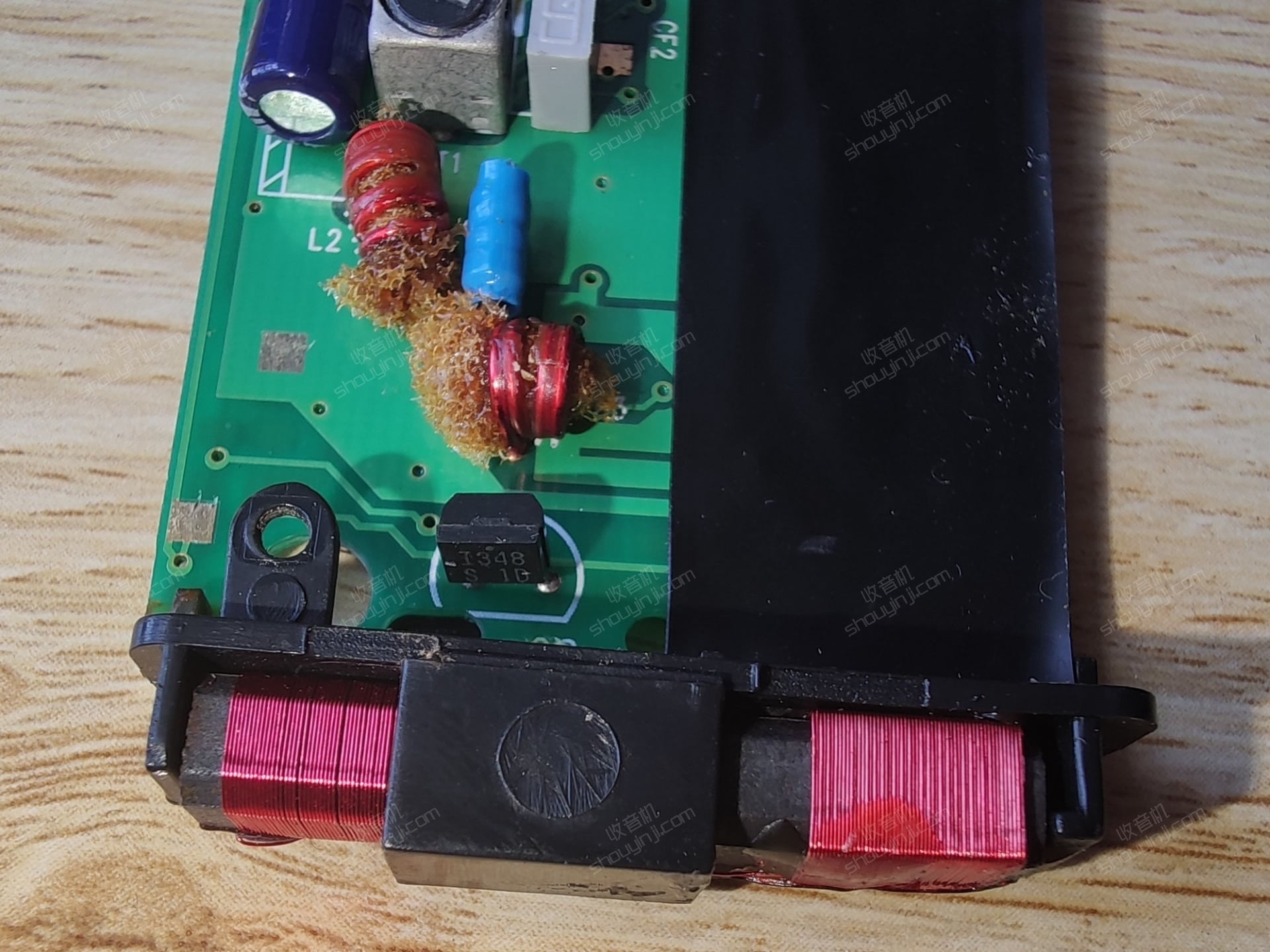

这颗I348三极管没查到参数;磁棒天线挺好的,不是现在的小机机那么细

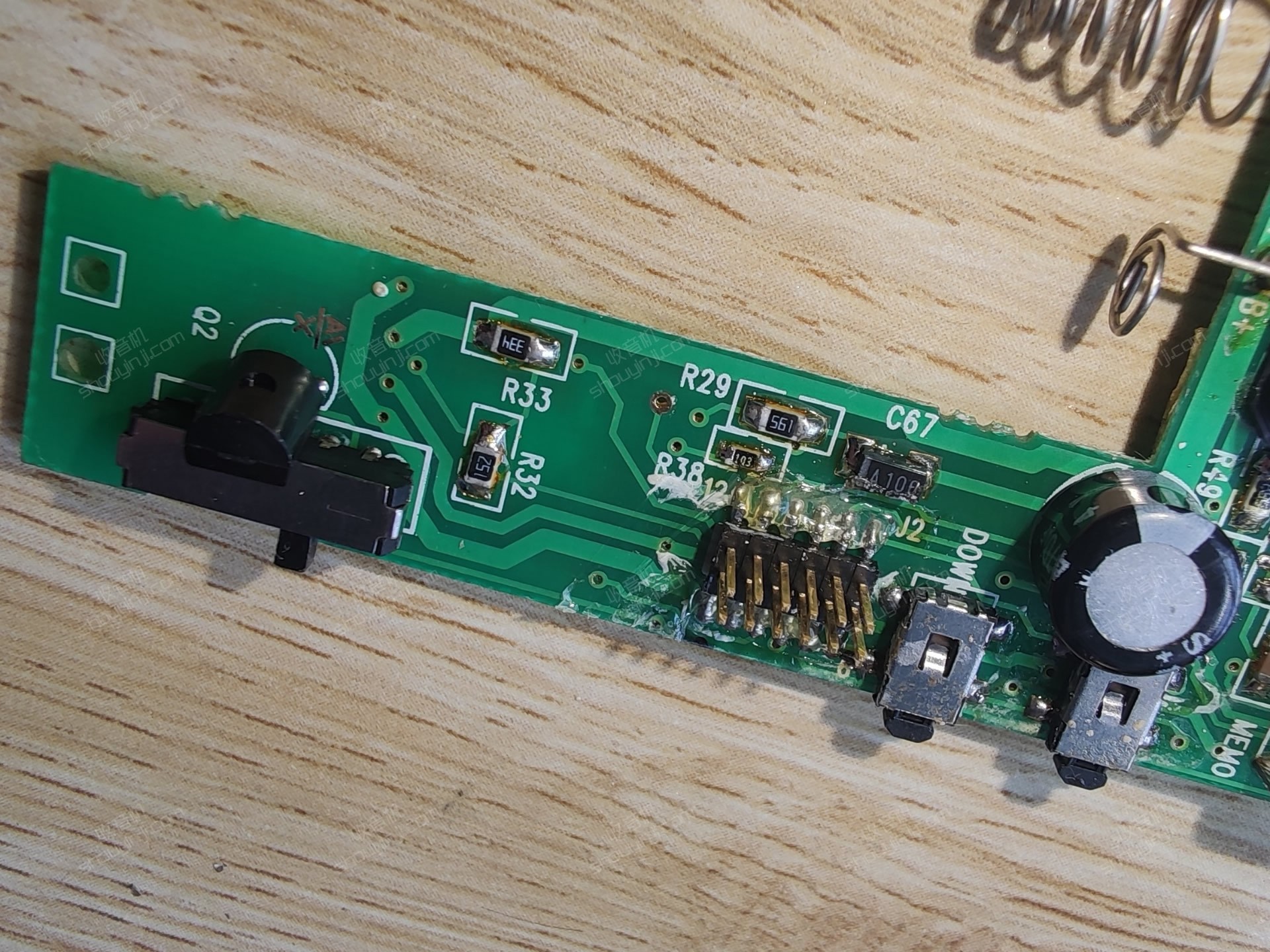

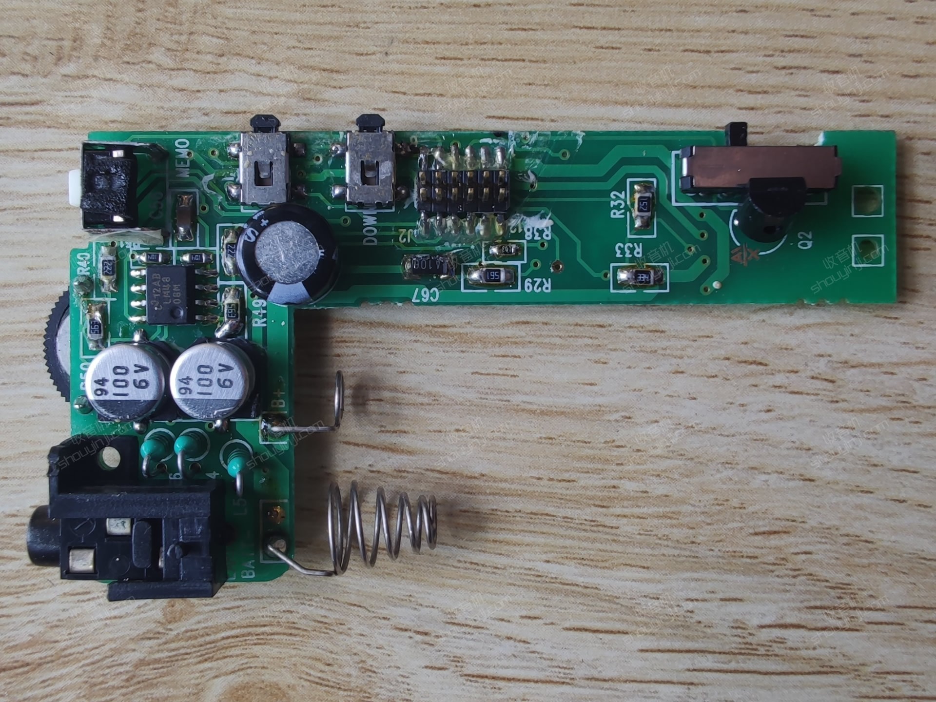

双层电板,里面还有一块

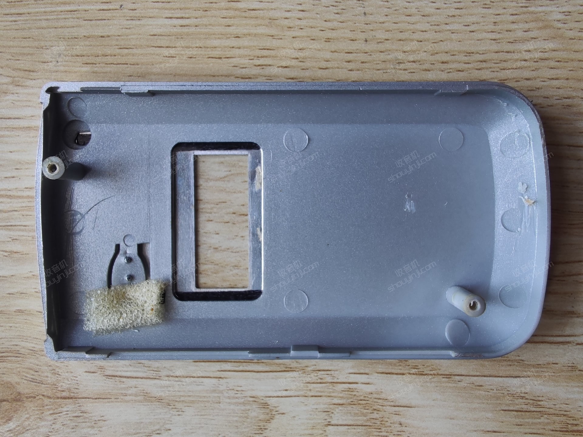

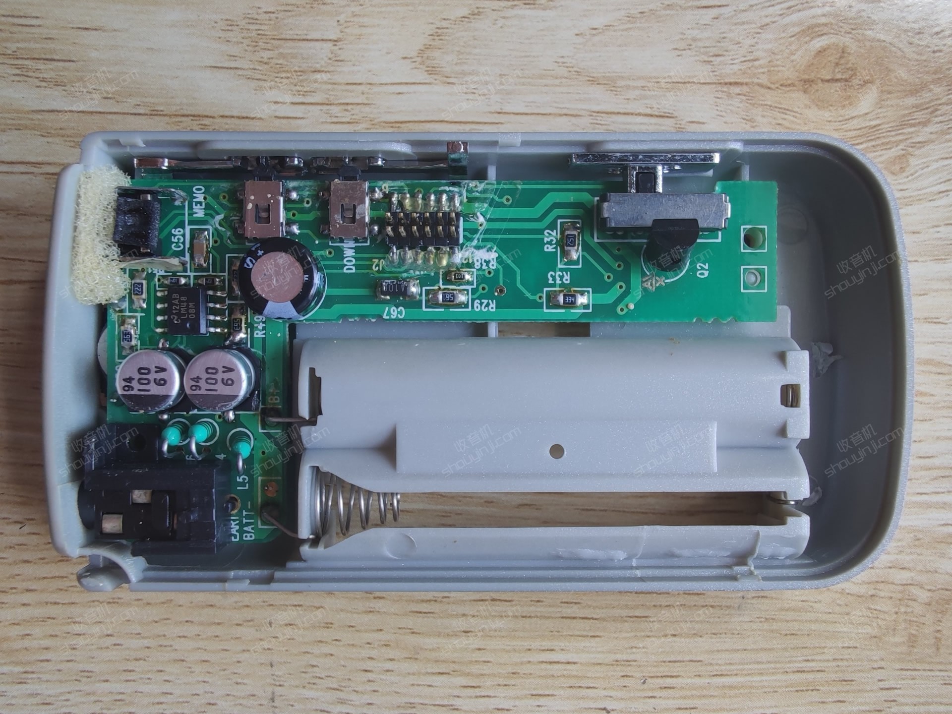

后盖内

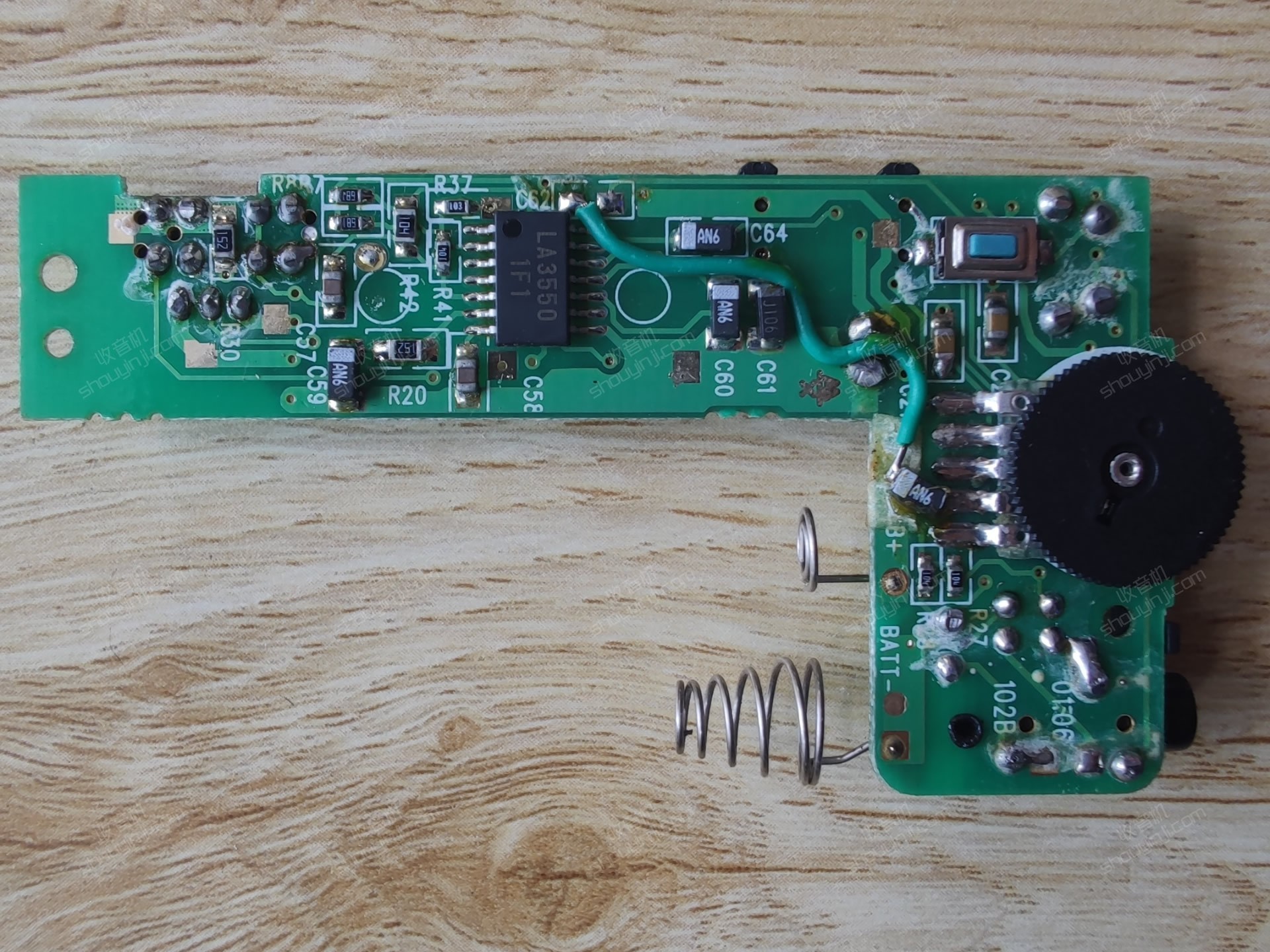

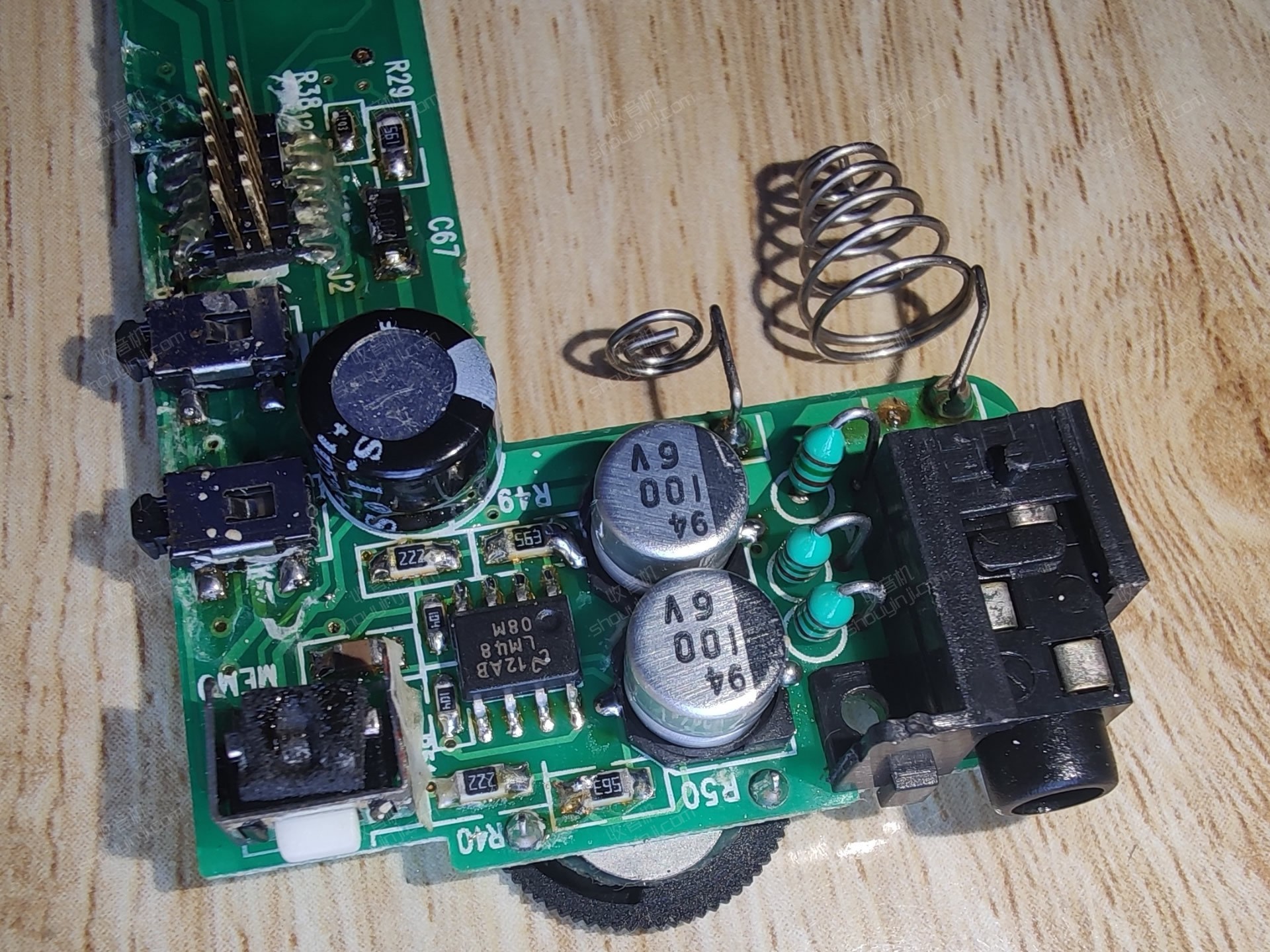

里层的电板

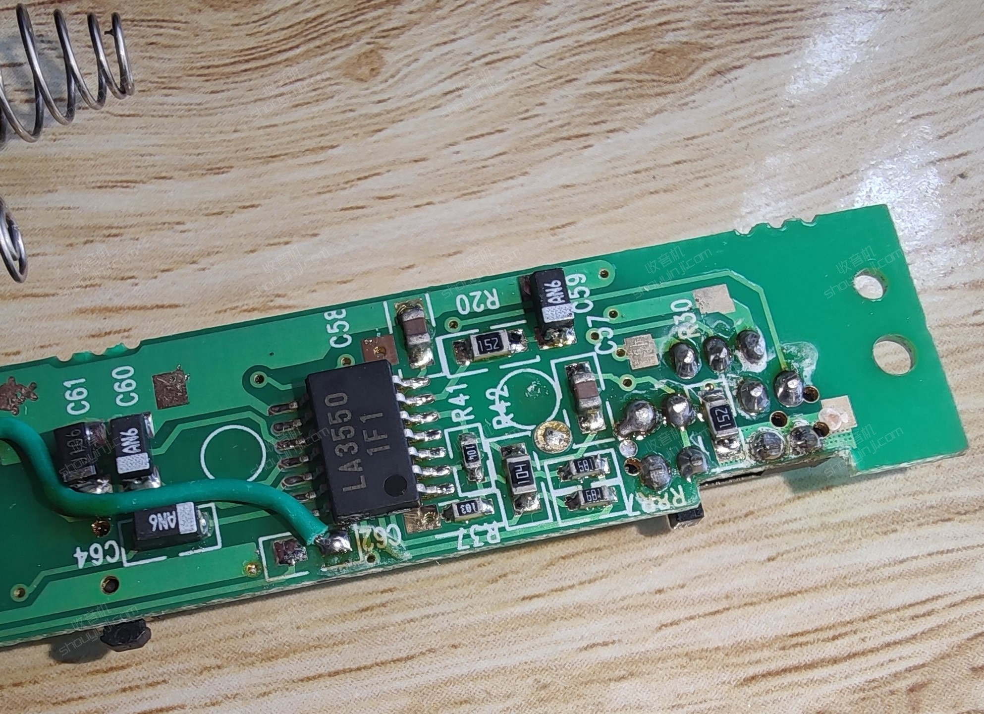

LM4808M音频功放
LA3550是音效集成电路?

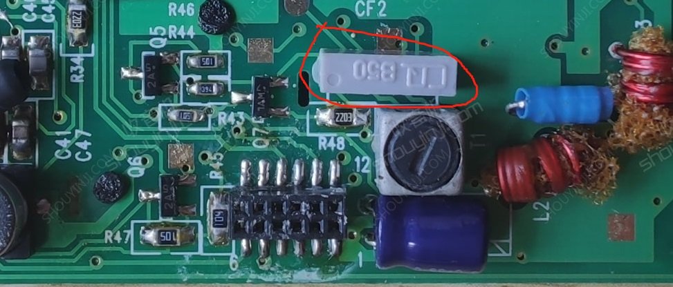

图中那个CQ B50的元件是中波滤波器吗?还能买到? |
