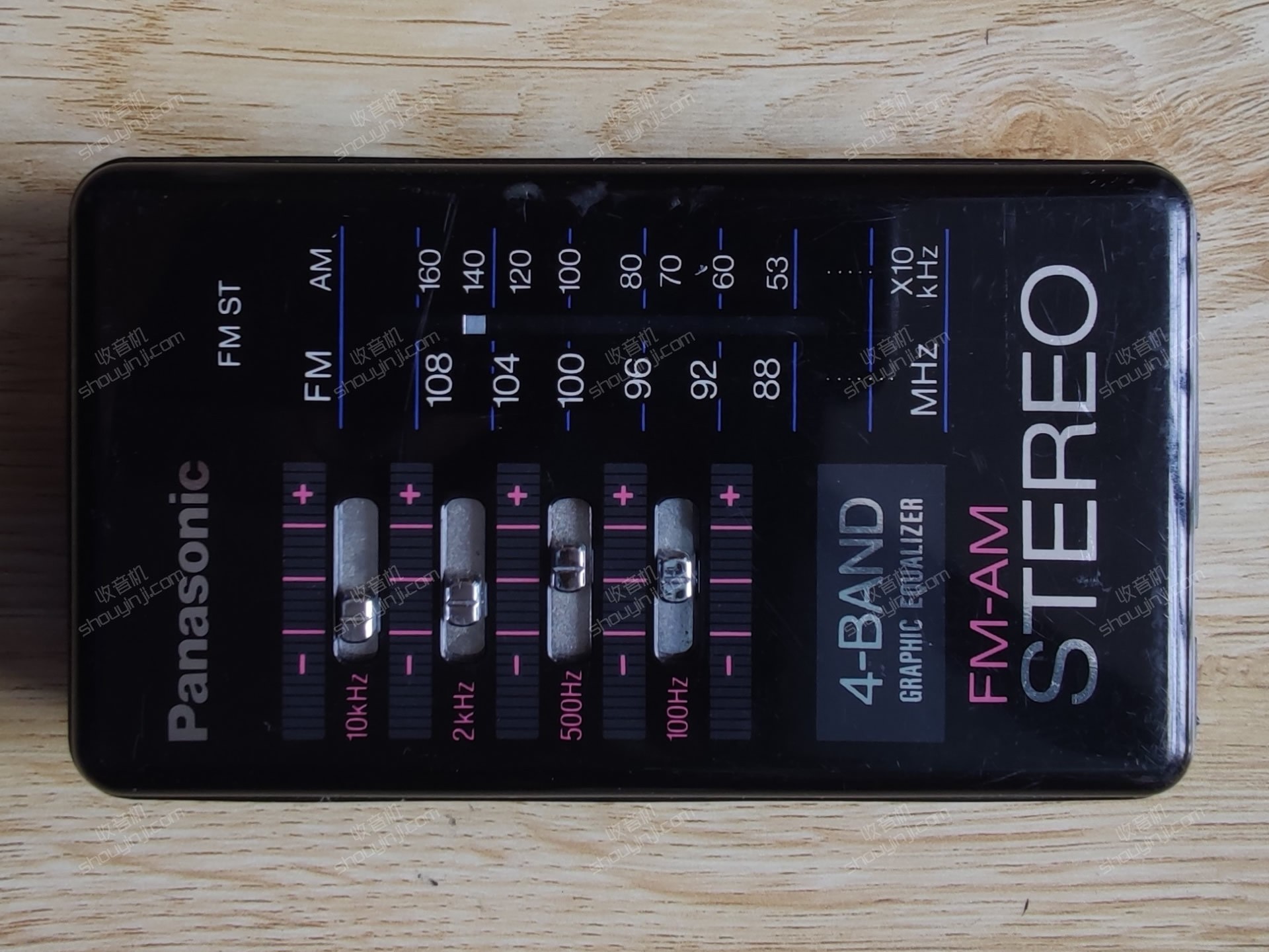

松下/Panasonic RF-435 AM/FM收音机拆机
这小机机自带四段均衡调节功能,从外壳到内部,除了音量旋钮和调谐转轮的固定螺丝,再无其他螺丝了!

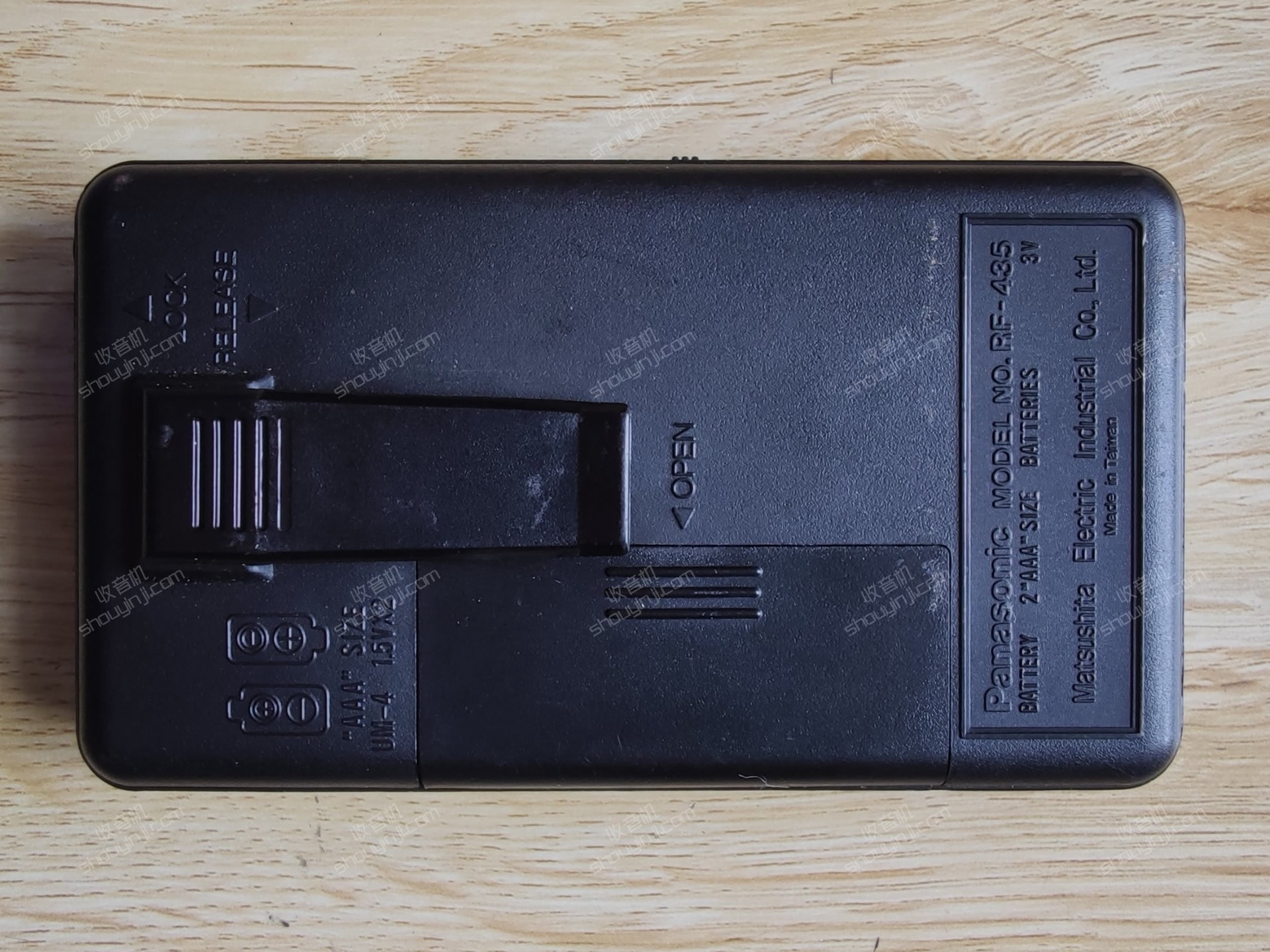

背面

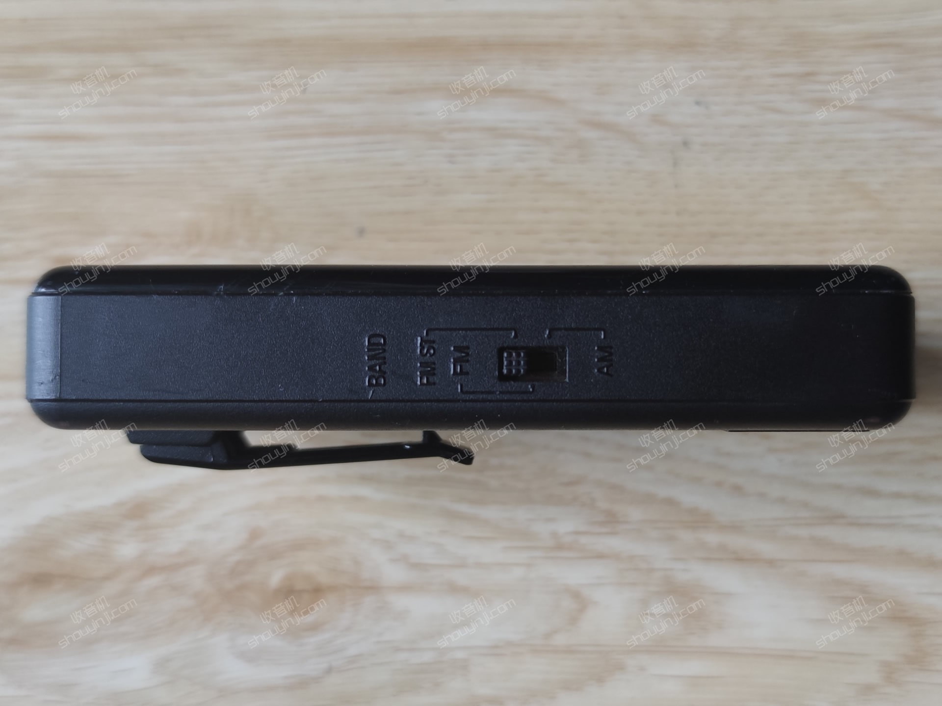

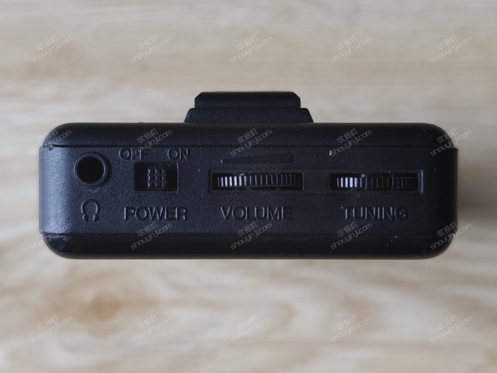

波段选择开关
耳机输出、开关、音量旋钮、调谐旋钮

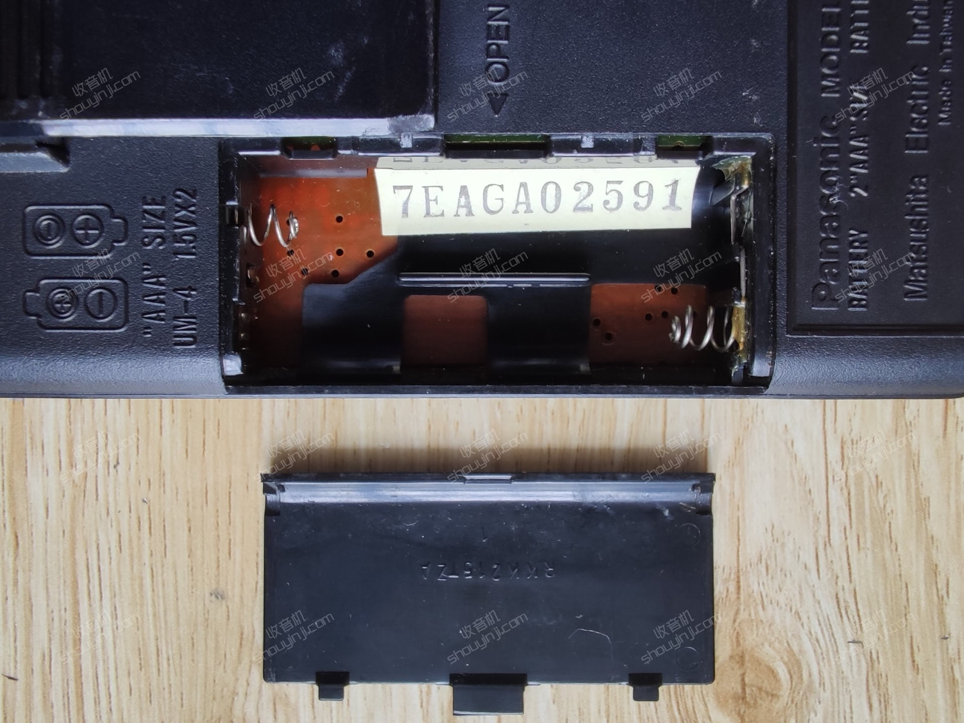

使用两节7#电池供电

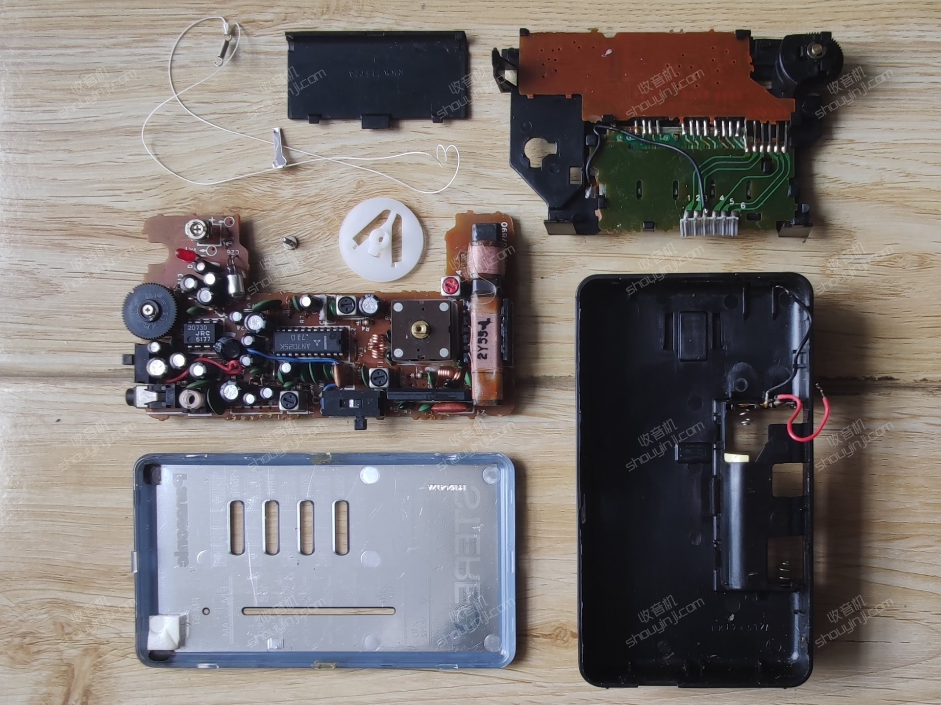

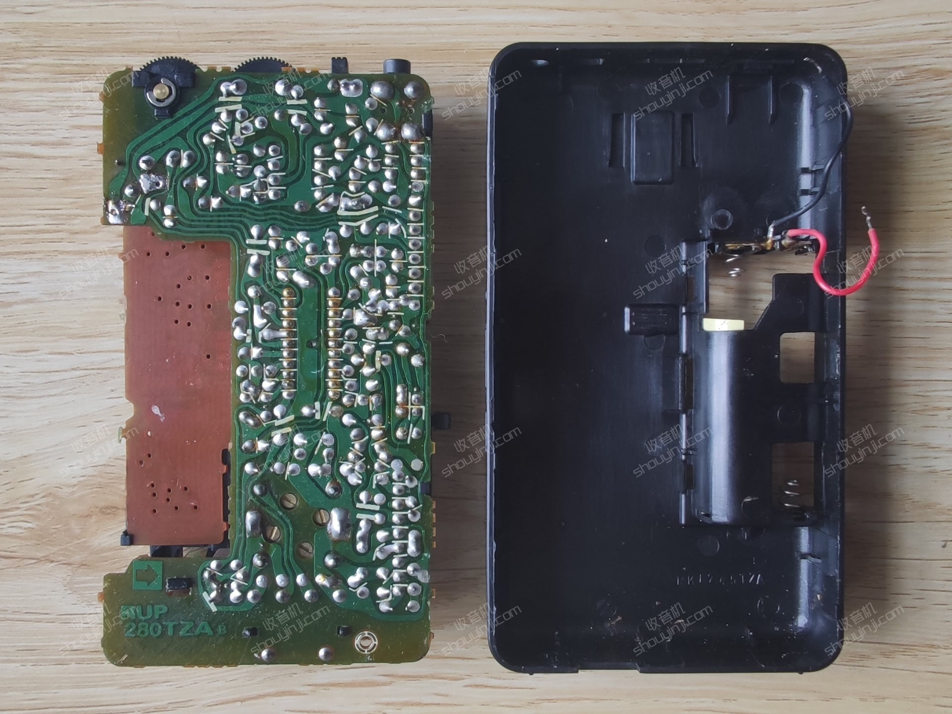

开始拆机,沿缝隙边线慢慢撬开
主板从后盖里面拿出来了

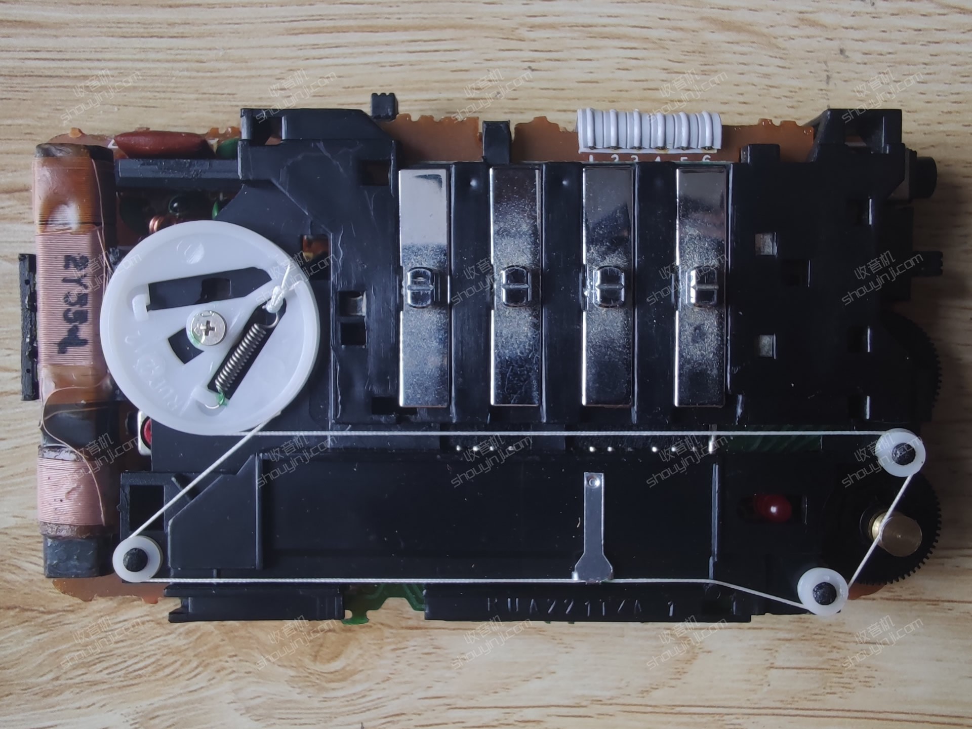

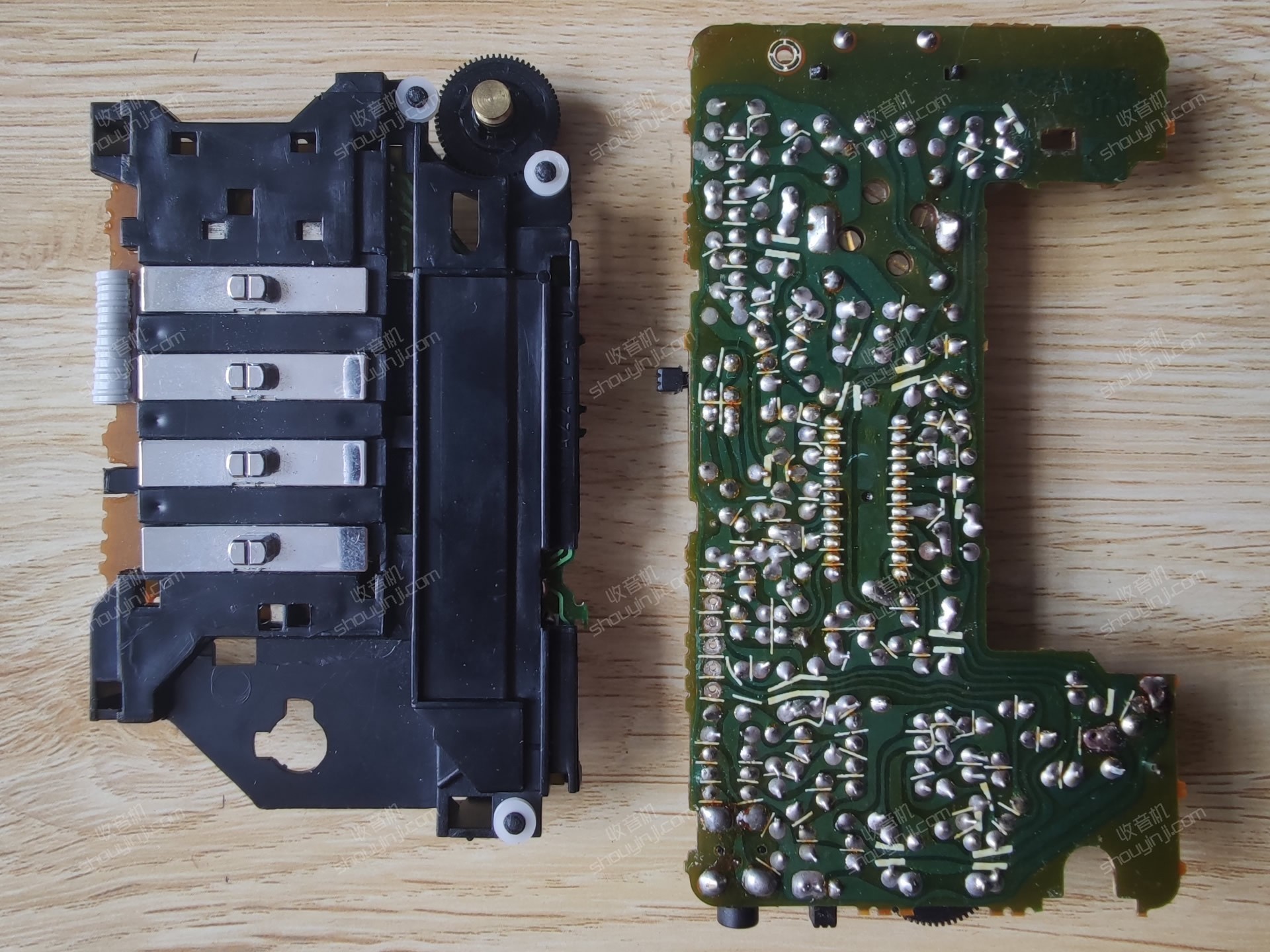

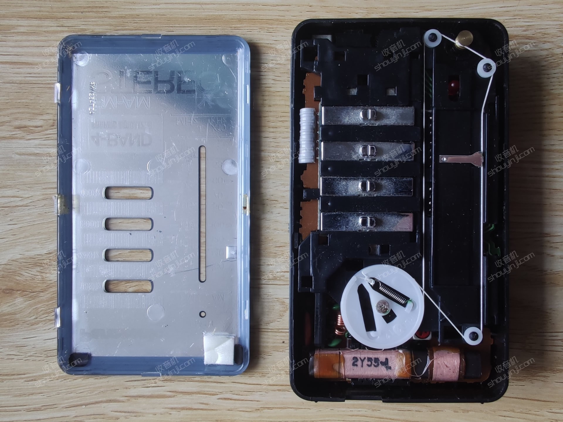

小指针,四段均衡,工艺设计值得“借鉴”

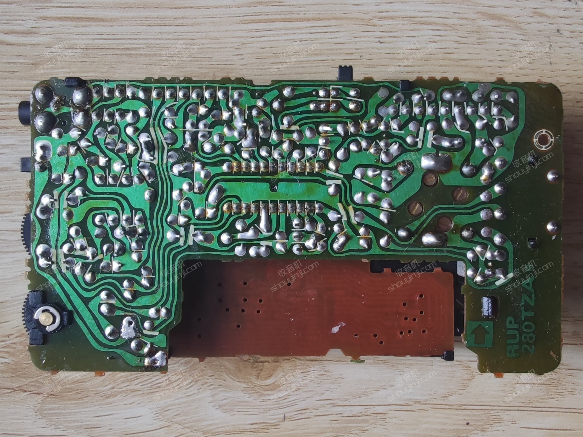

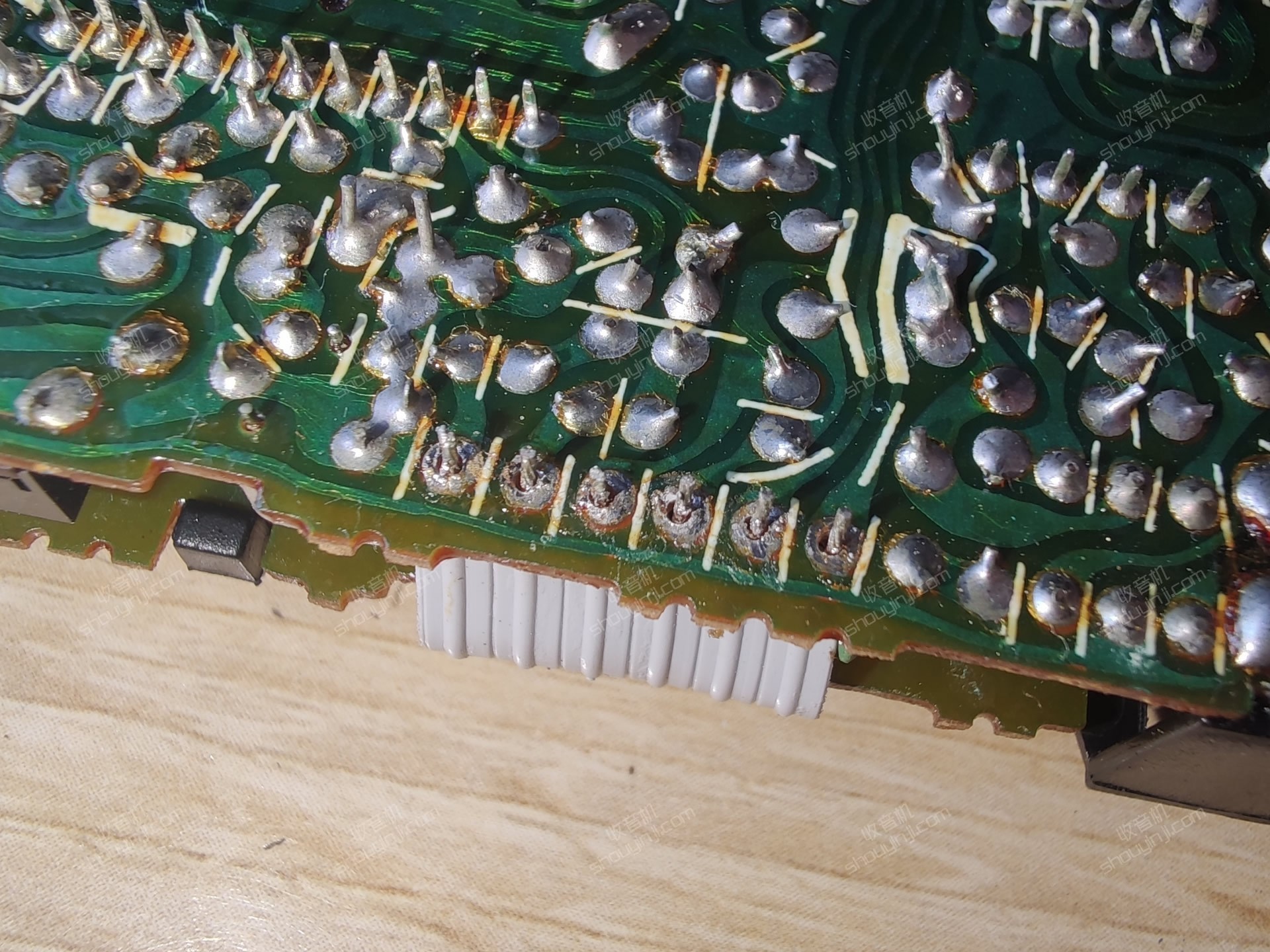

电板背面

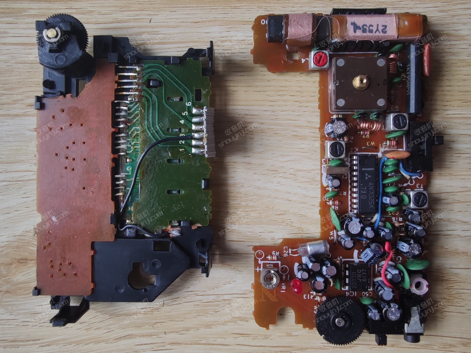

两块电板(均衡电板+主电板),必须让六芯排线的焊点脱焊,才能分开
均衡电板+主电板已经分开了

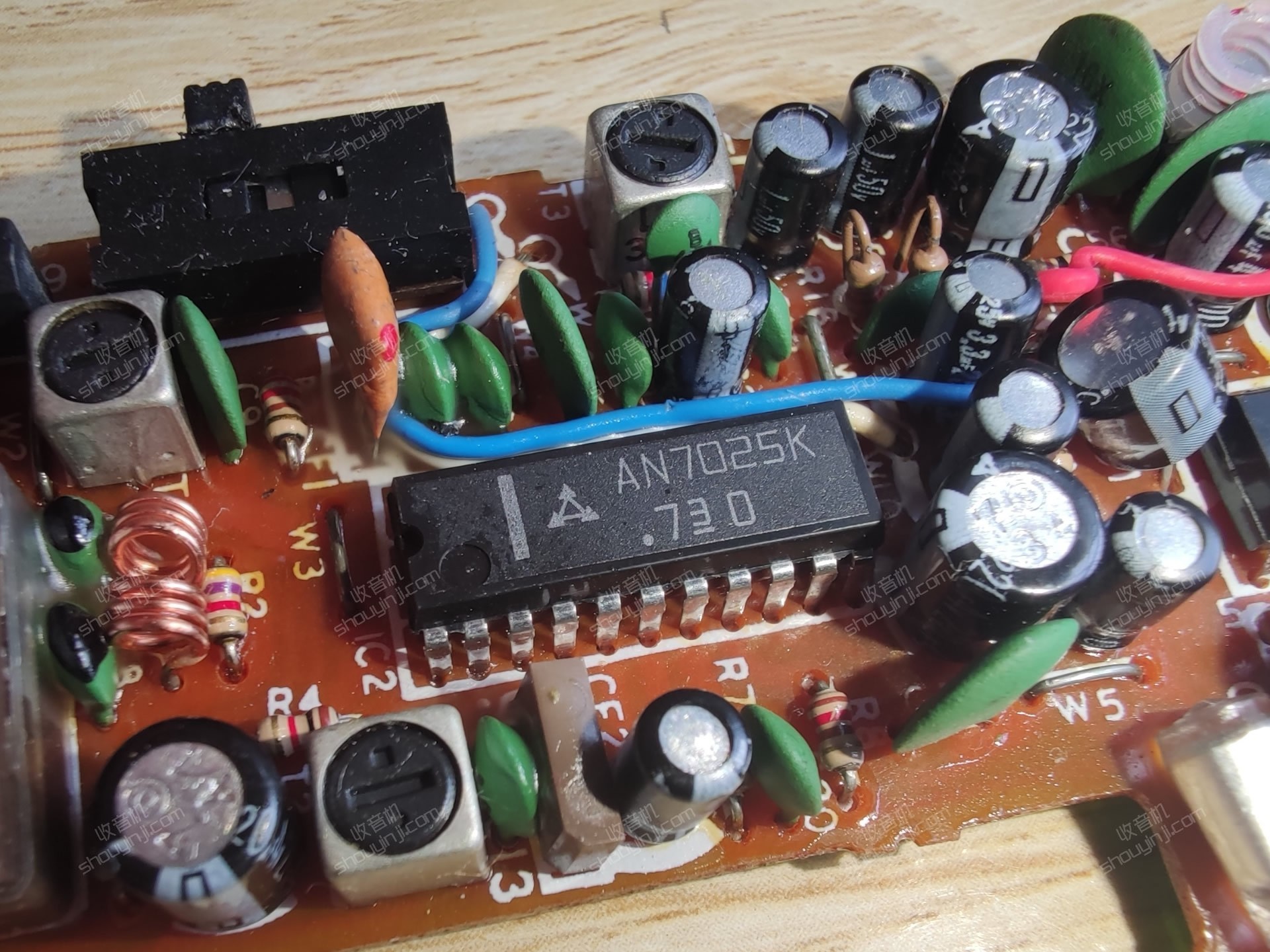

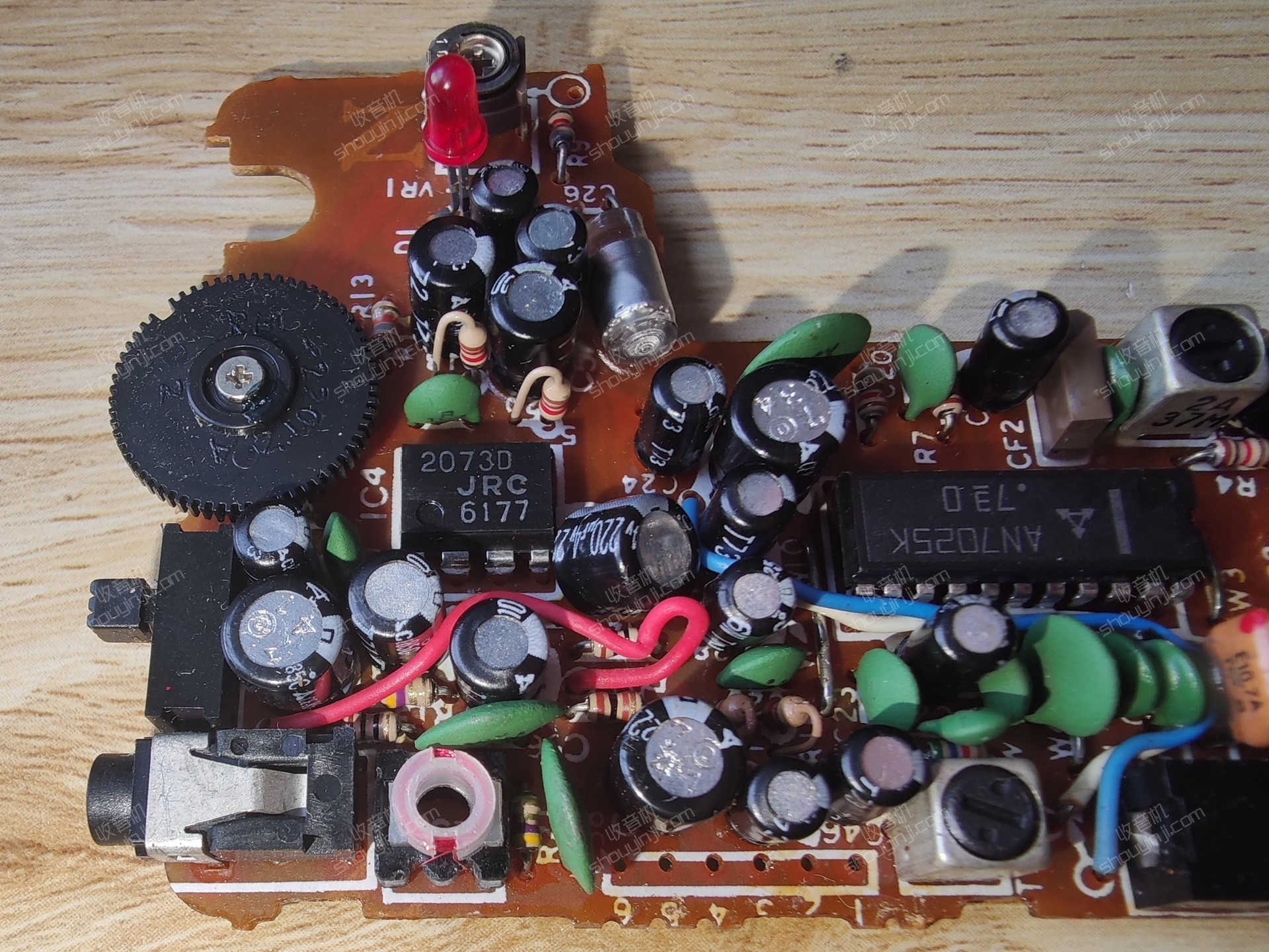

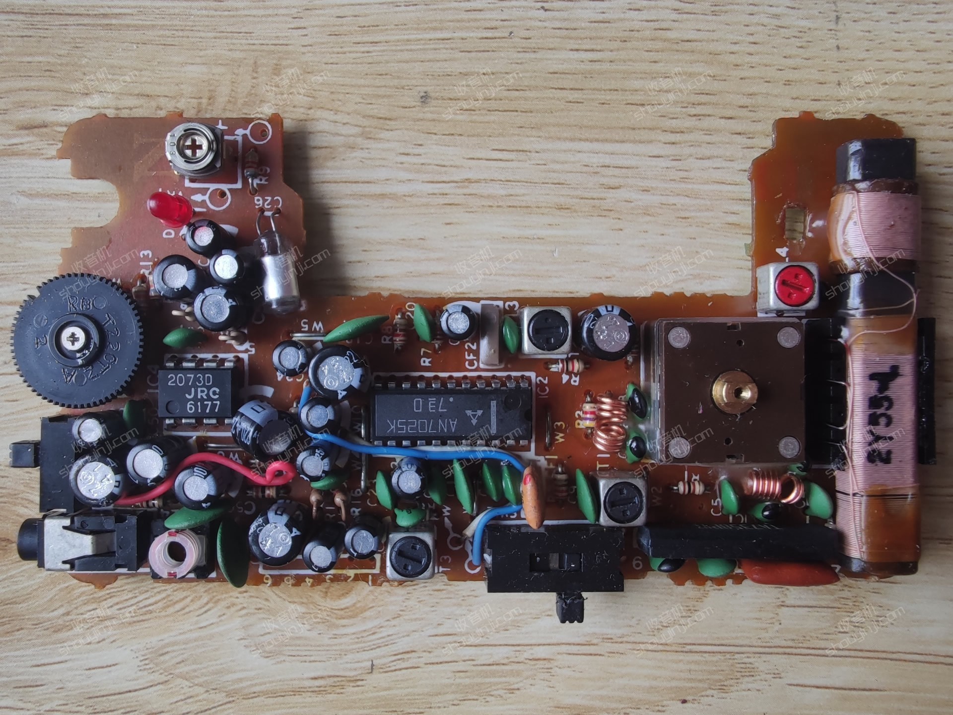

电板正面,三颗IC

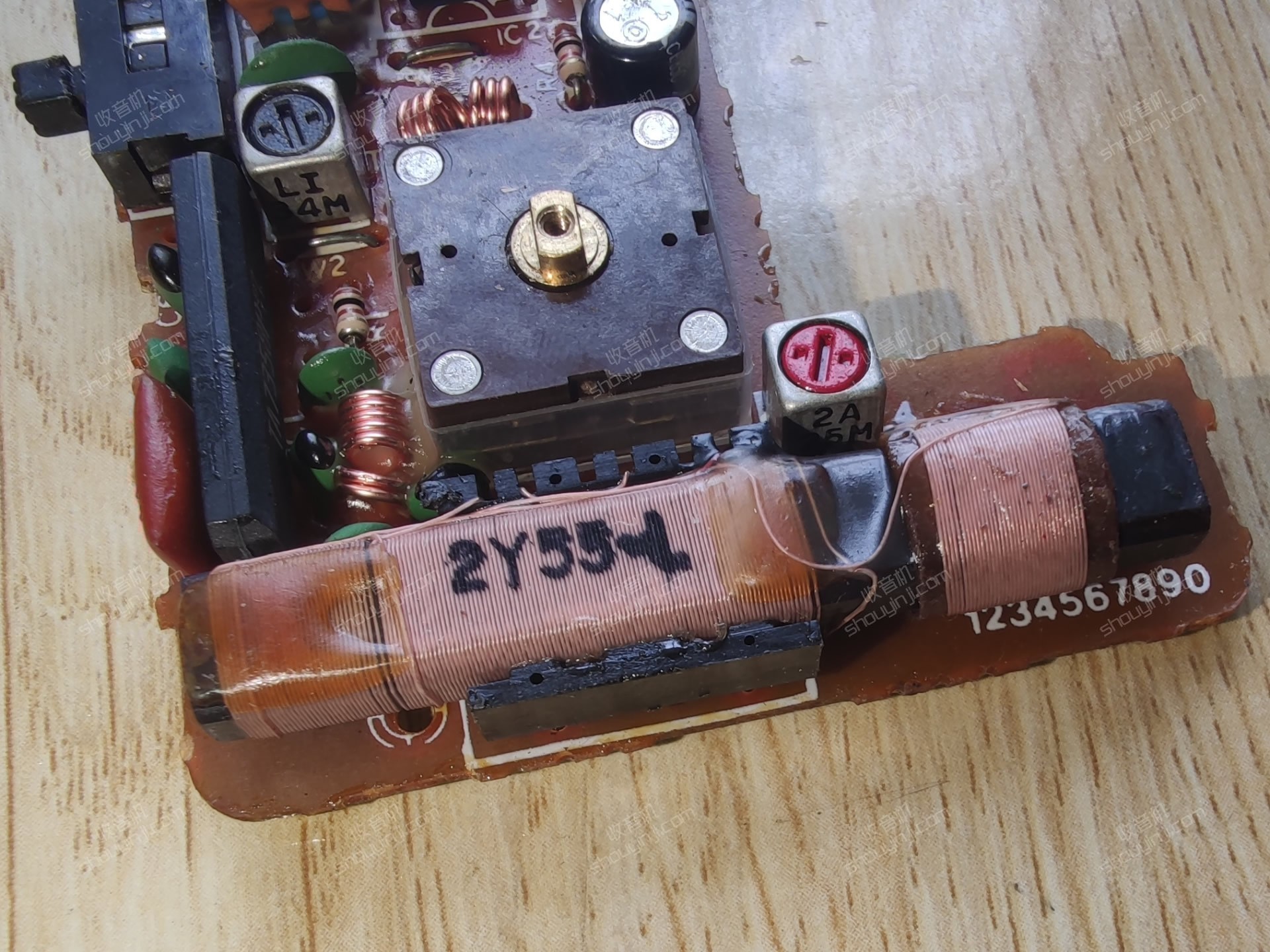

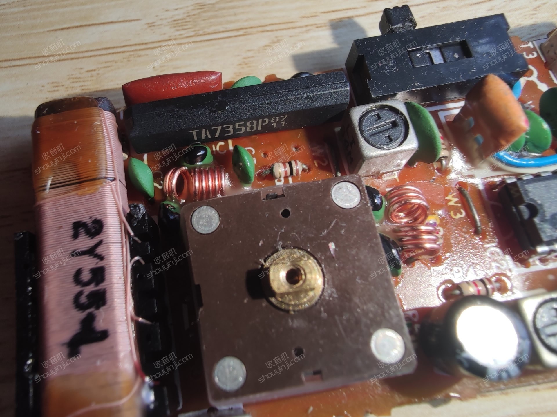

磁棒天线
TA7358P 调频高频集成电路
AN7025K AM/FM立体声收音机芯片
JRC2073D 低电压双声道功率放大器
