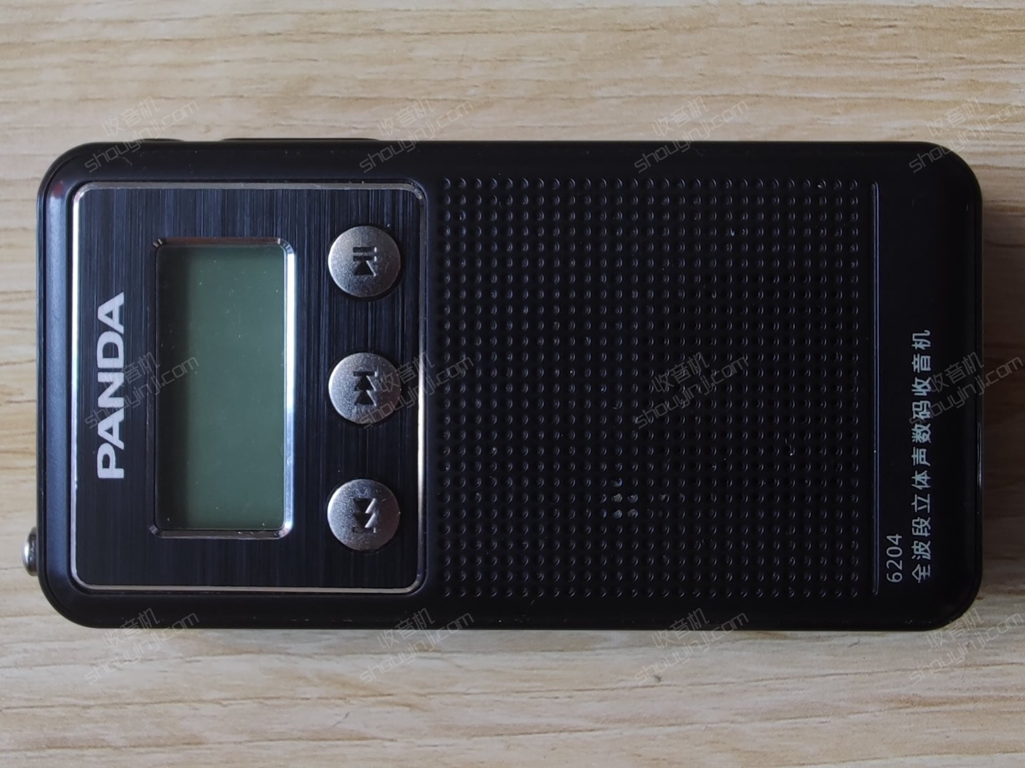

熊猫/PANDA 6204 全波段(FM/MW/SW)立体声数码收音机拆机

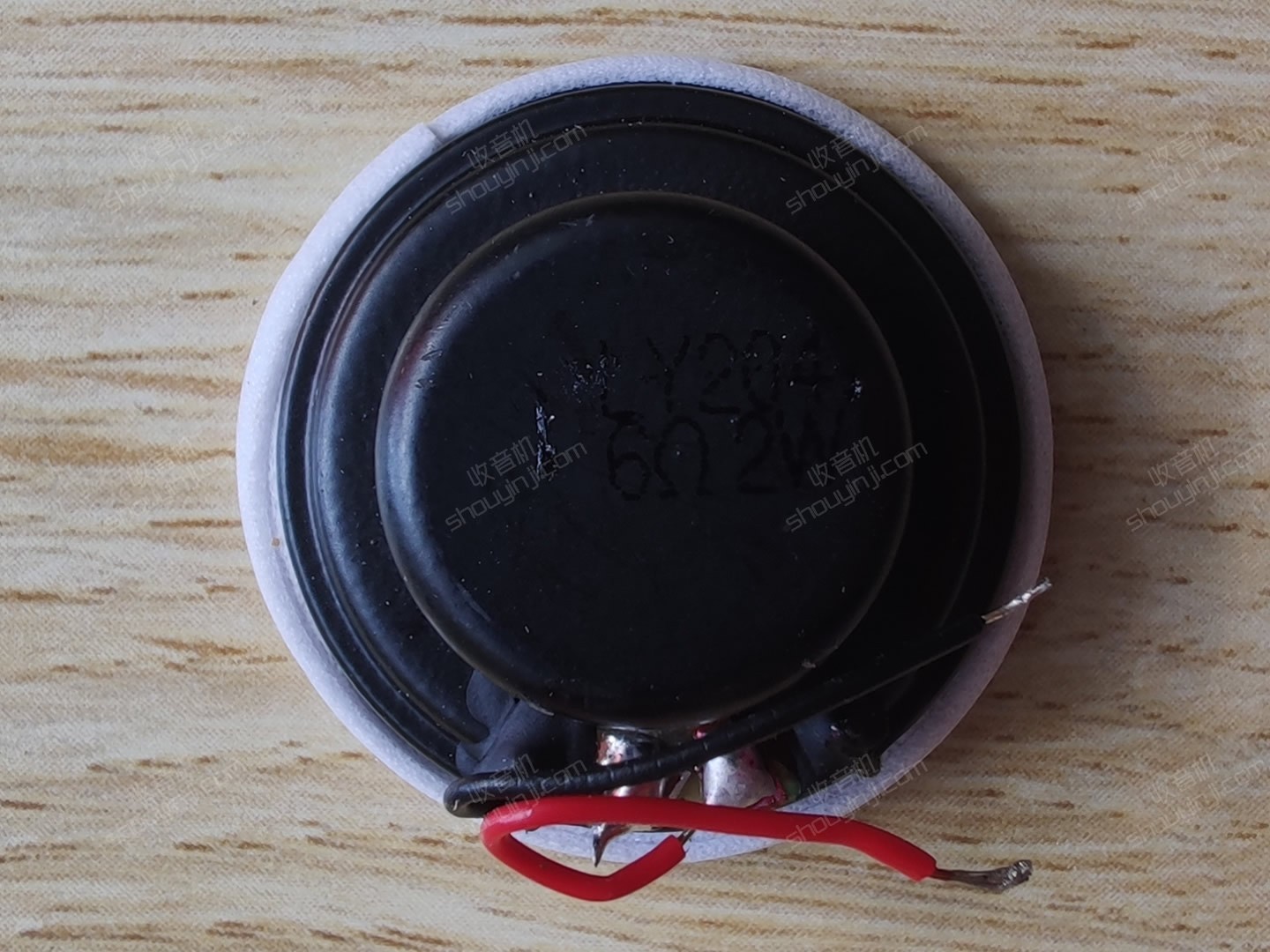

小机机声音可不小,直径约28mm,标称2W的喇叭。

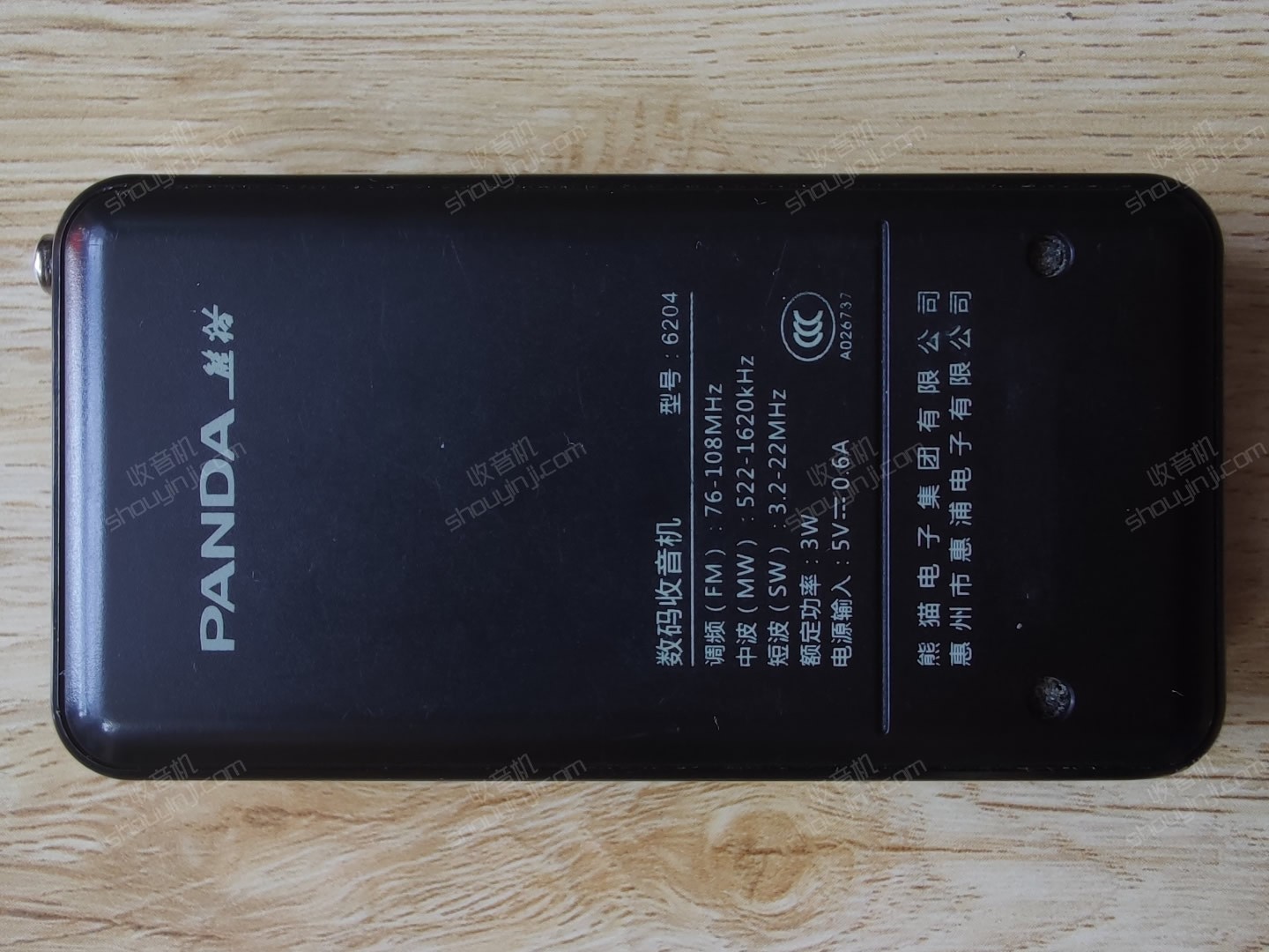

背面

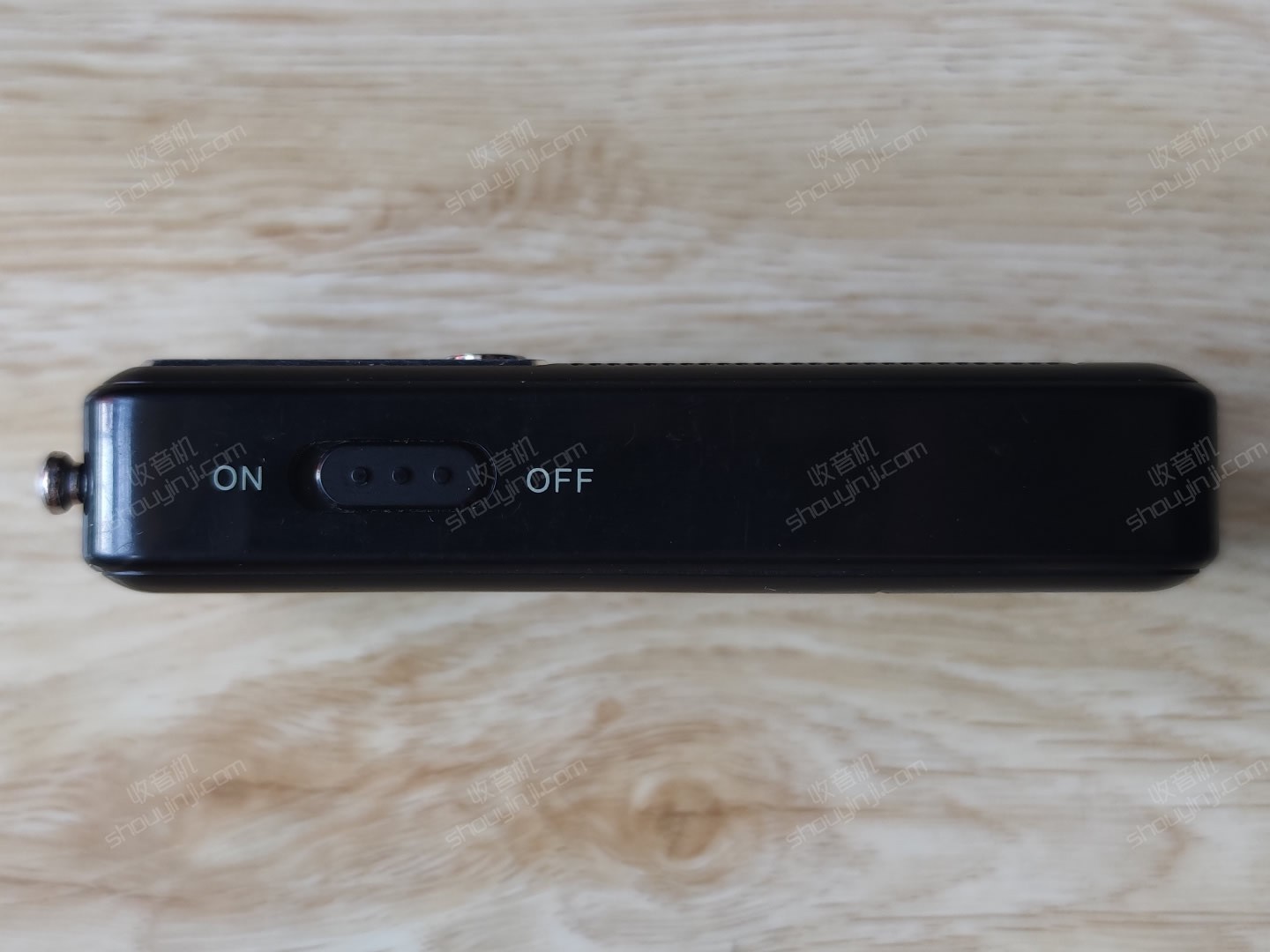

开关

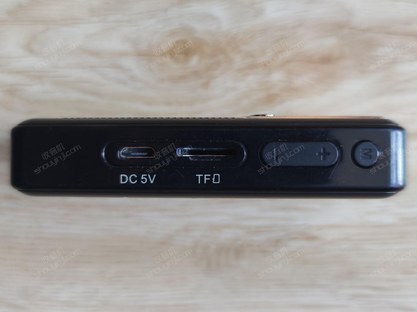

充电接口、TF卡槽、音量大小、功能按键

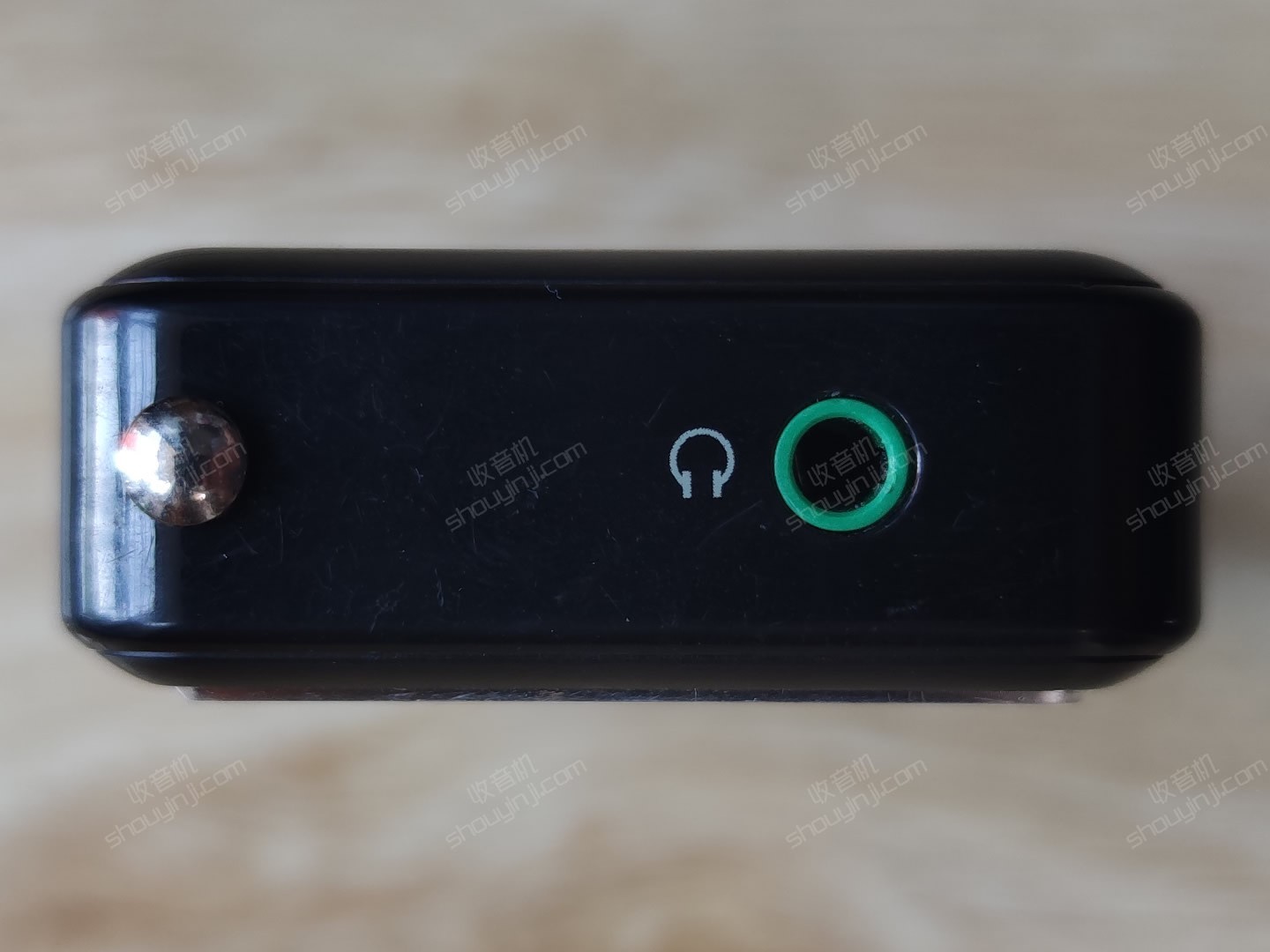

拉杆天线、耳机输出

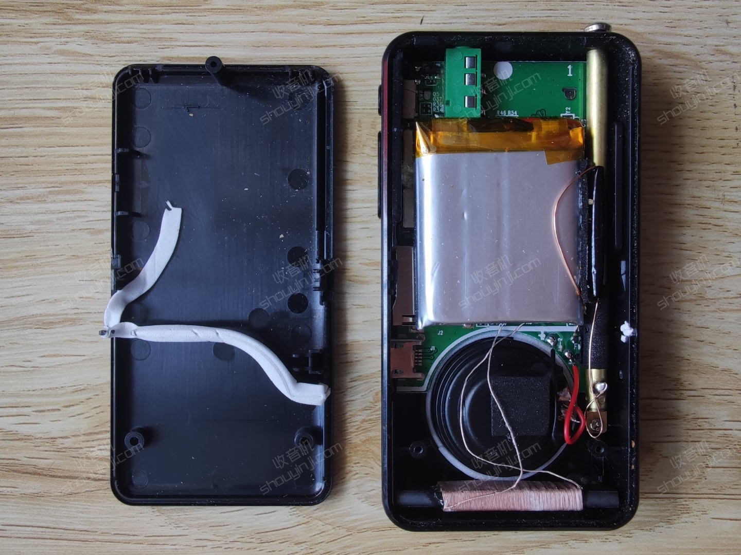

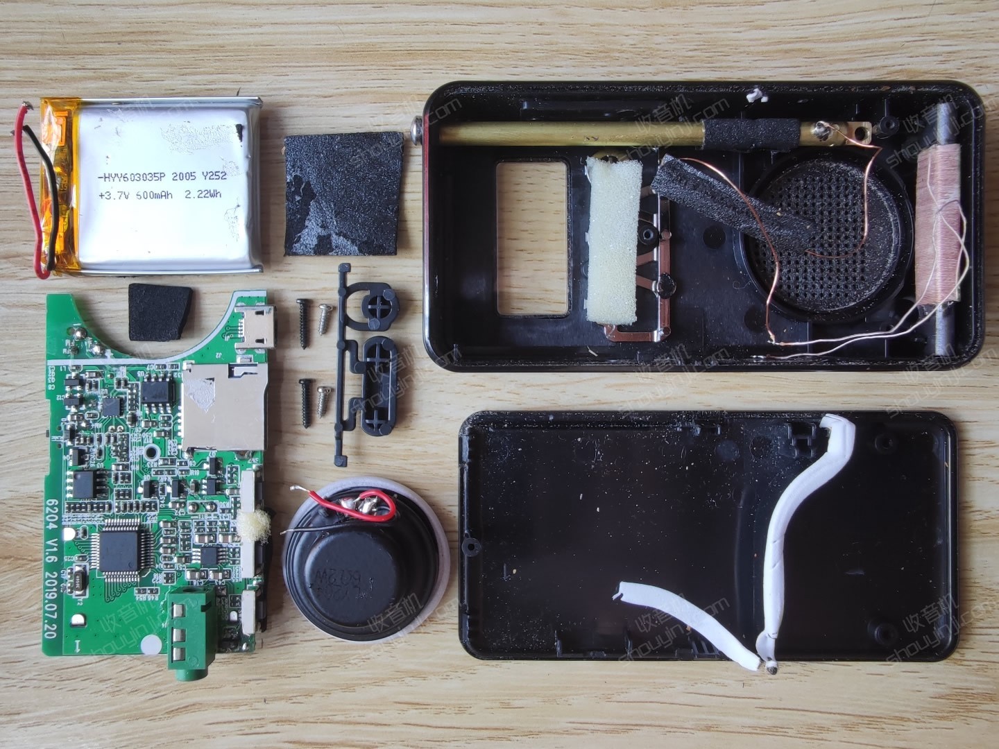

拆下两颗螺丝,用吸盘开口,慢慢沿边划开,看得出喇叭有独立腔体

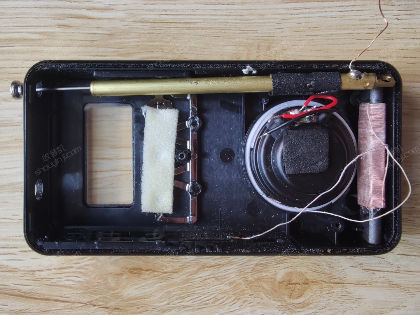

面板里面,拉杆天线和磁棒天线,还有喇叭
用热风枪短时间的吹吹就能扯开双面胶了

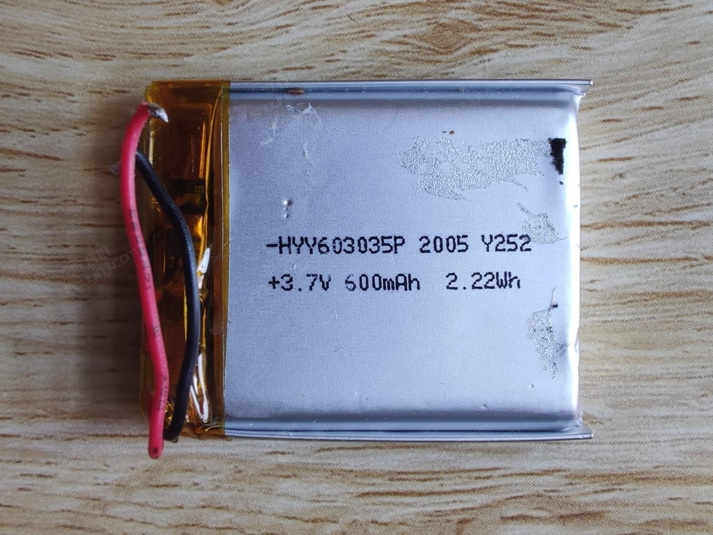

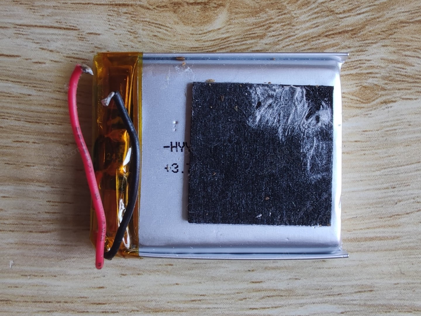

电压3.7伏,容量600毫安

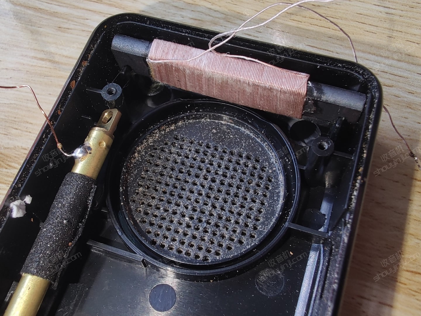

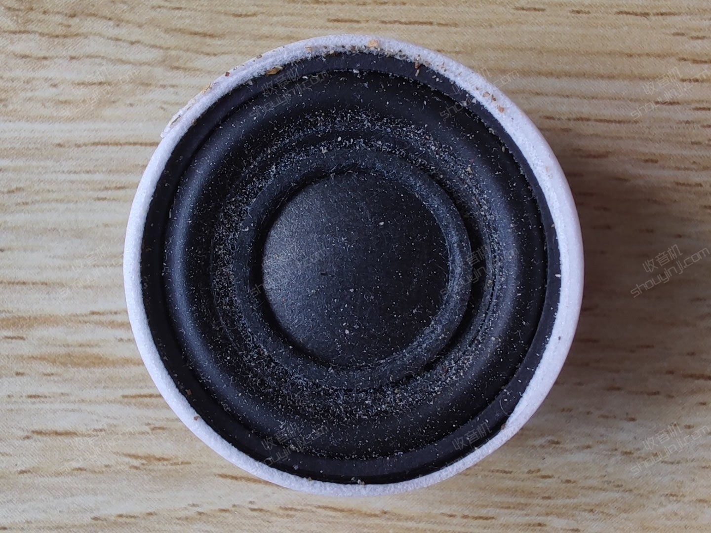

喇叭口一层积灰,磁棒天线尺寸约39mm*8mm*3mm

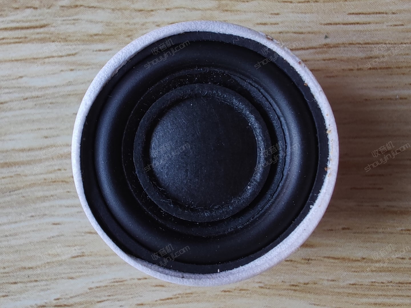

喇叭标称6Ω 2W
密密麻麻的积灰
清理之后好看多了

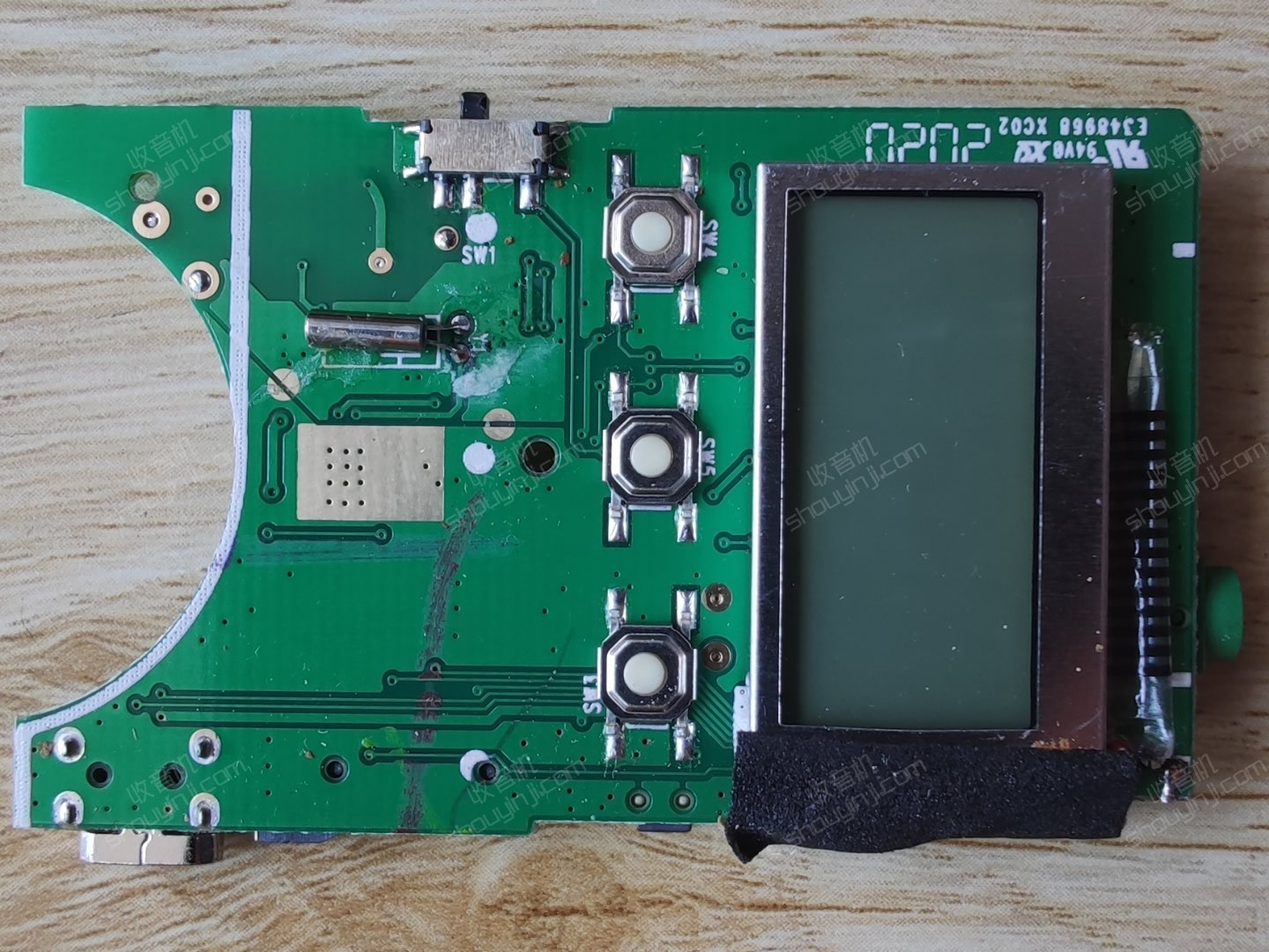

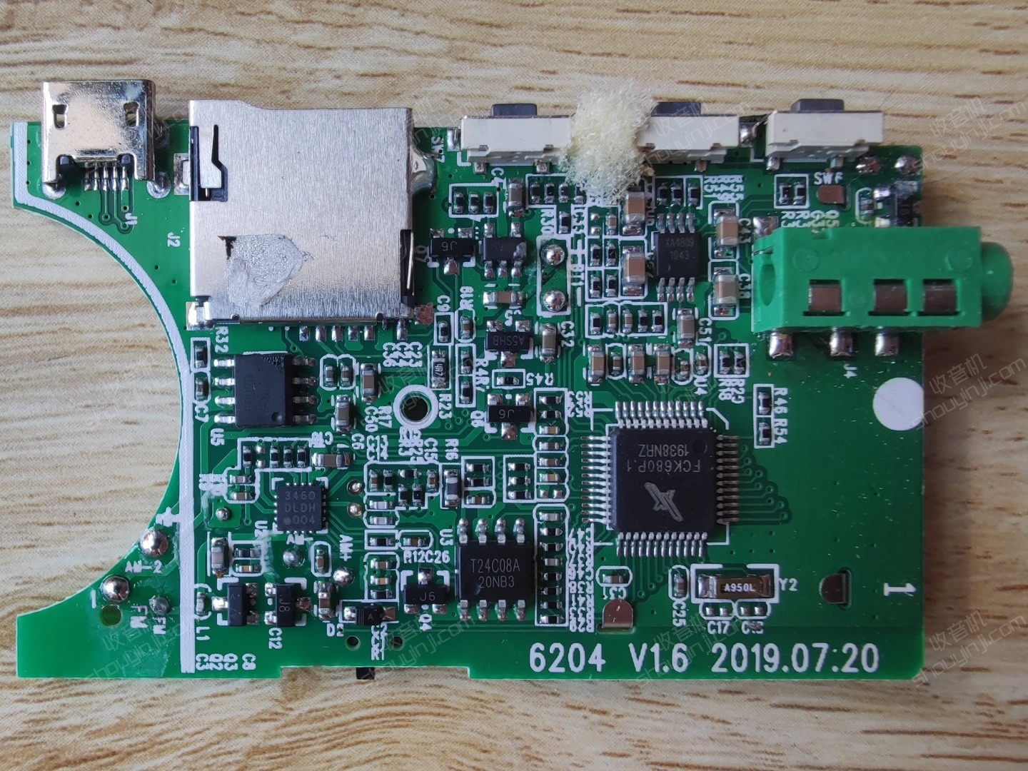

电板正面,控制按键和LCD液晶屏

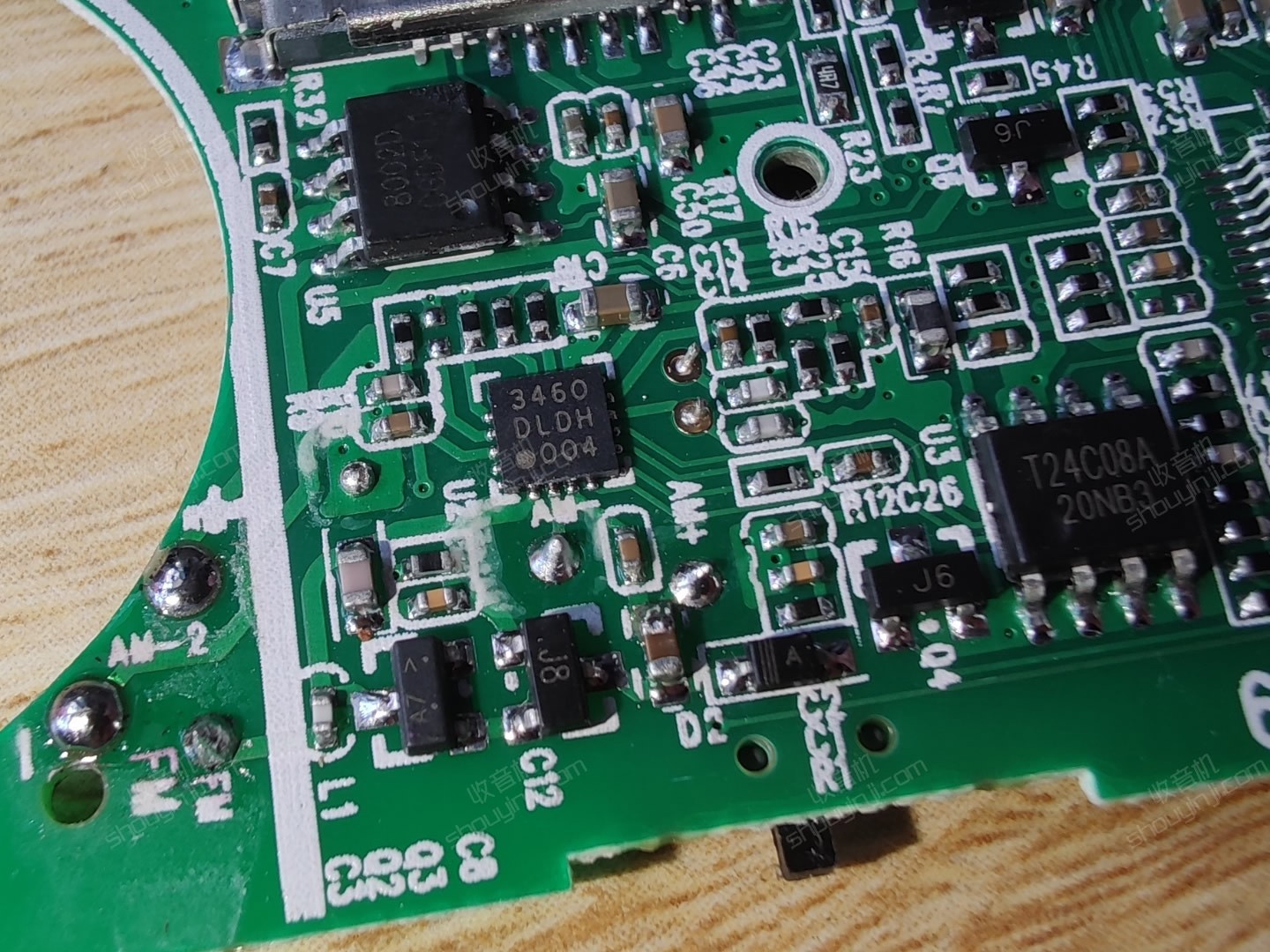

电板背面

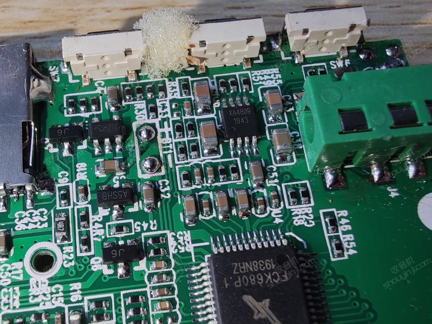

8002D单声道3W D类功放IC

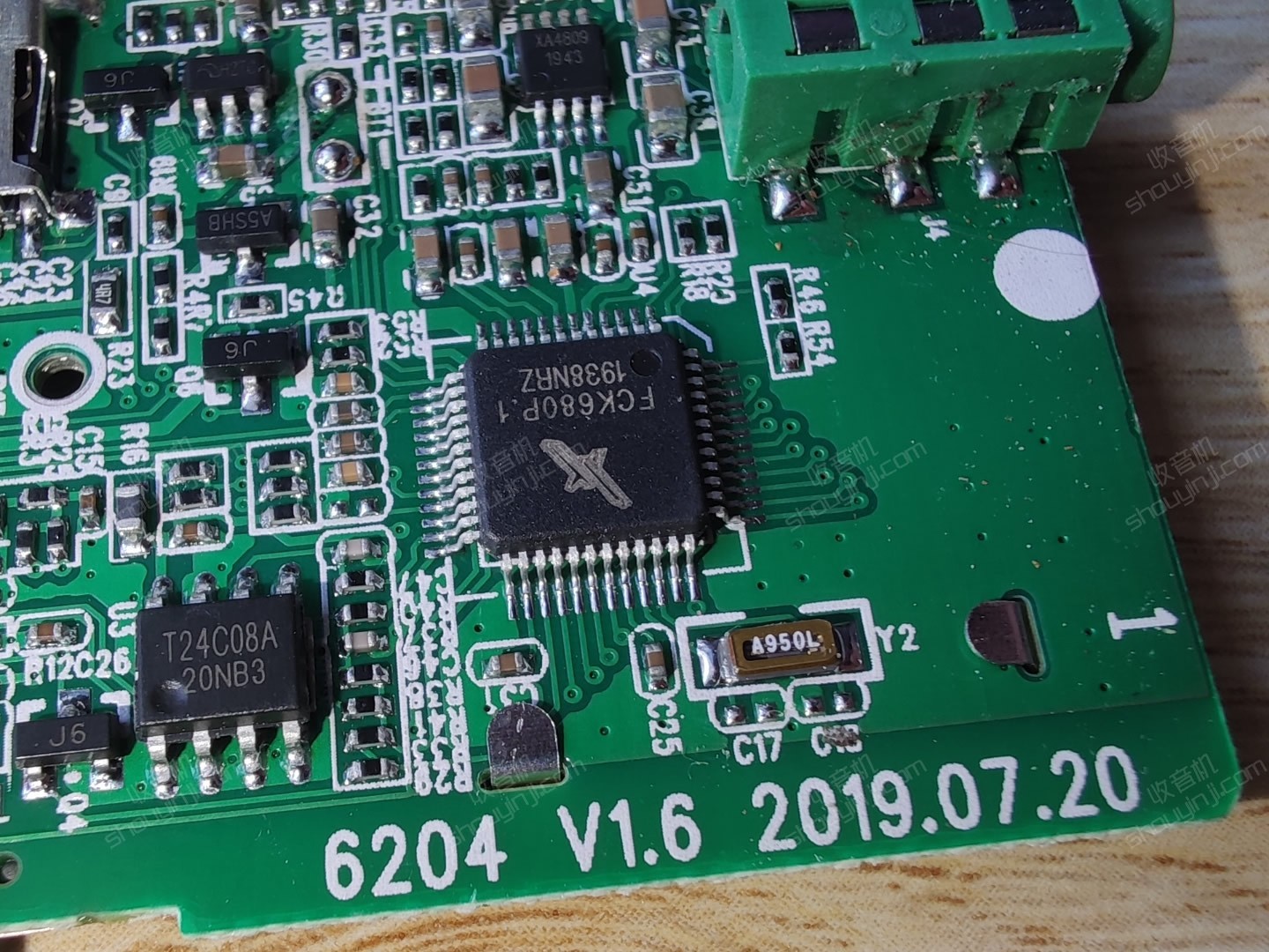

3460数字信号处理器,简称“DSP”
24C08A存储器
FCK680P.1是LCD液晶屏驱动控制IC
2019年7月20日生产
XA4809双声道音频功率放大器,驱动双声道耳机的

居然液晶屏驱动控制IC最显眼和占地,DSP芯片就那么点 |
是啊,少了隐蔽罩! |
