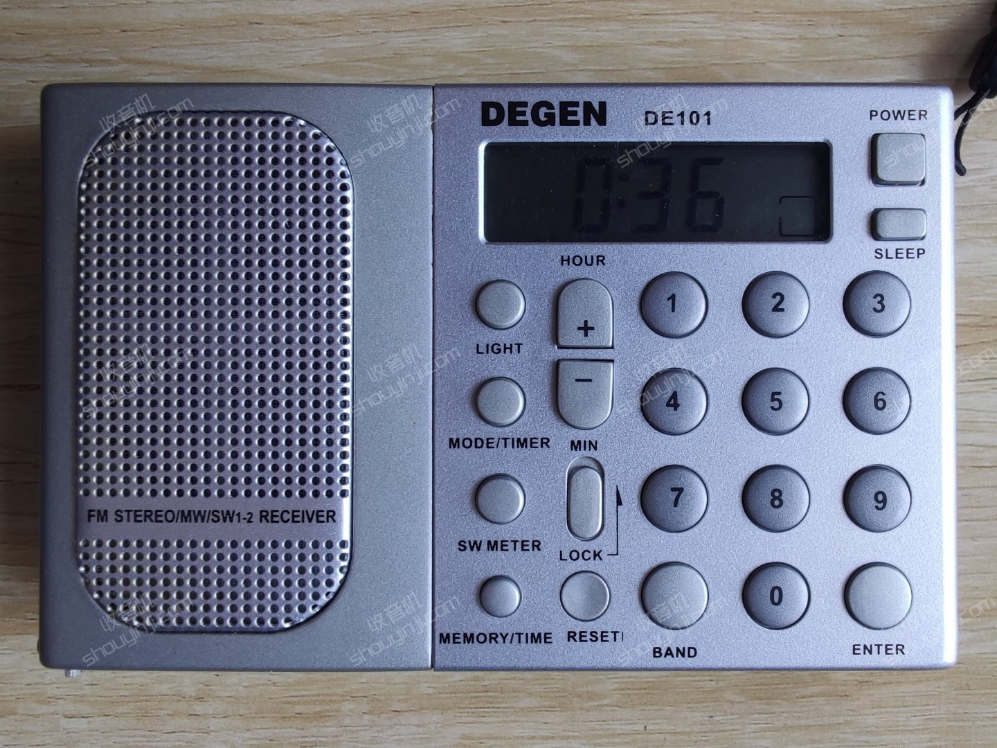

德劲DE101 数字调谐调频立体声/中波/短波1-2全波段收音机拆机
这小机整体给人感觉不错,多波段,FM还是立体声的!

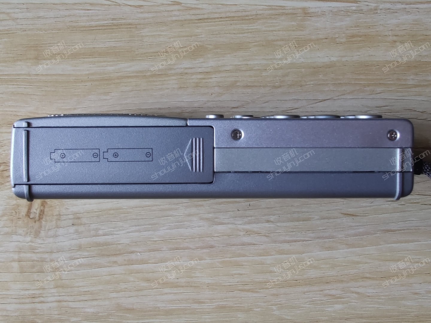

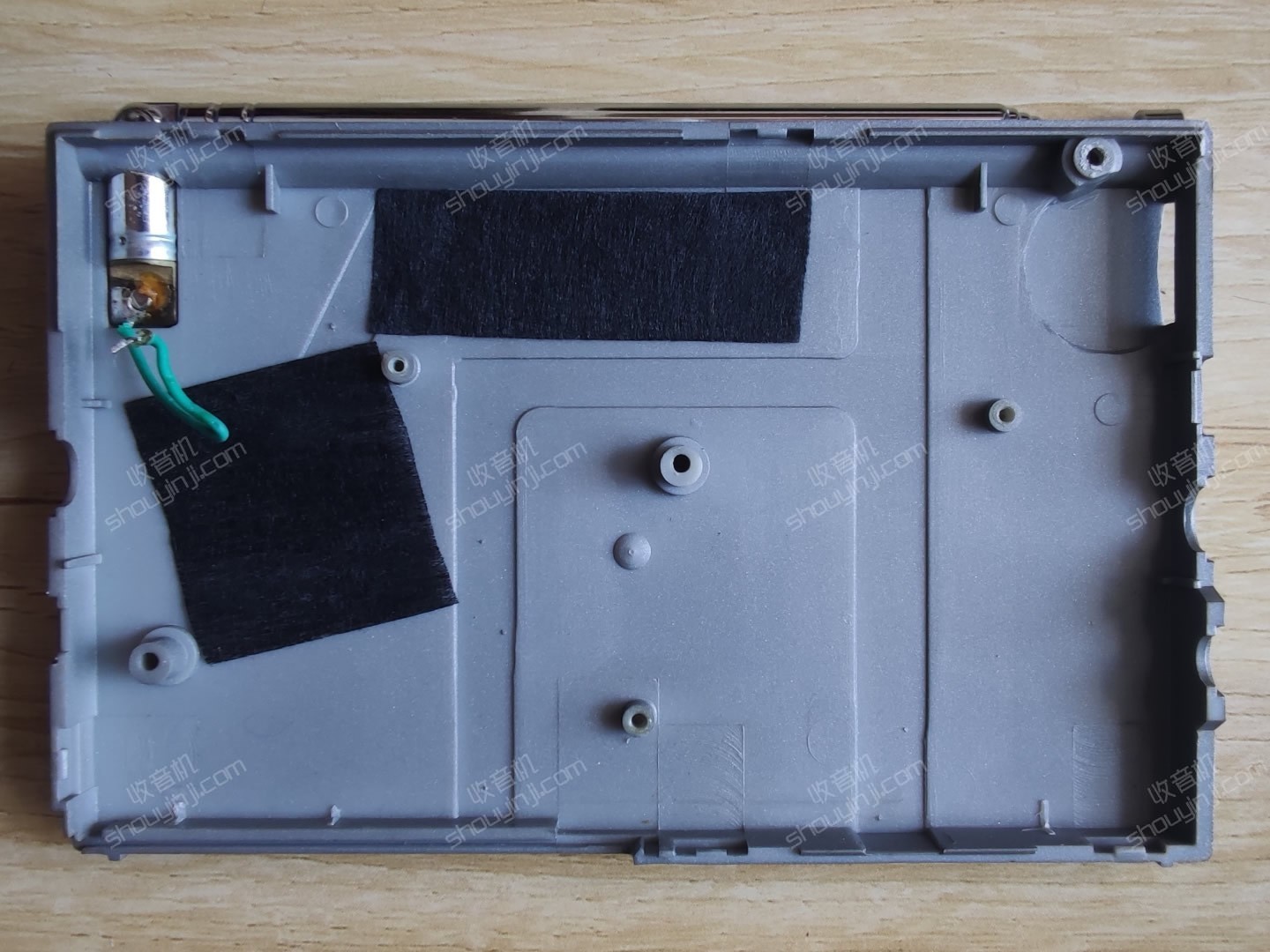

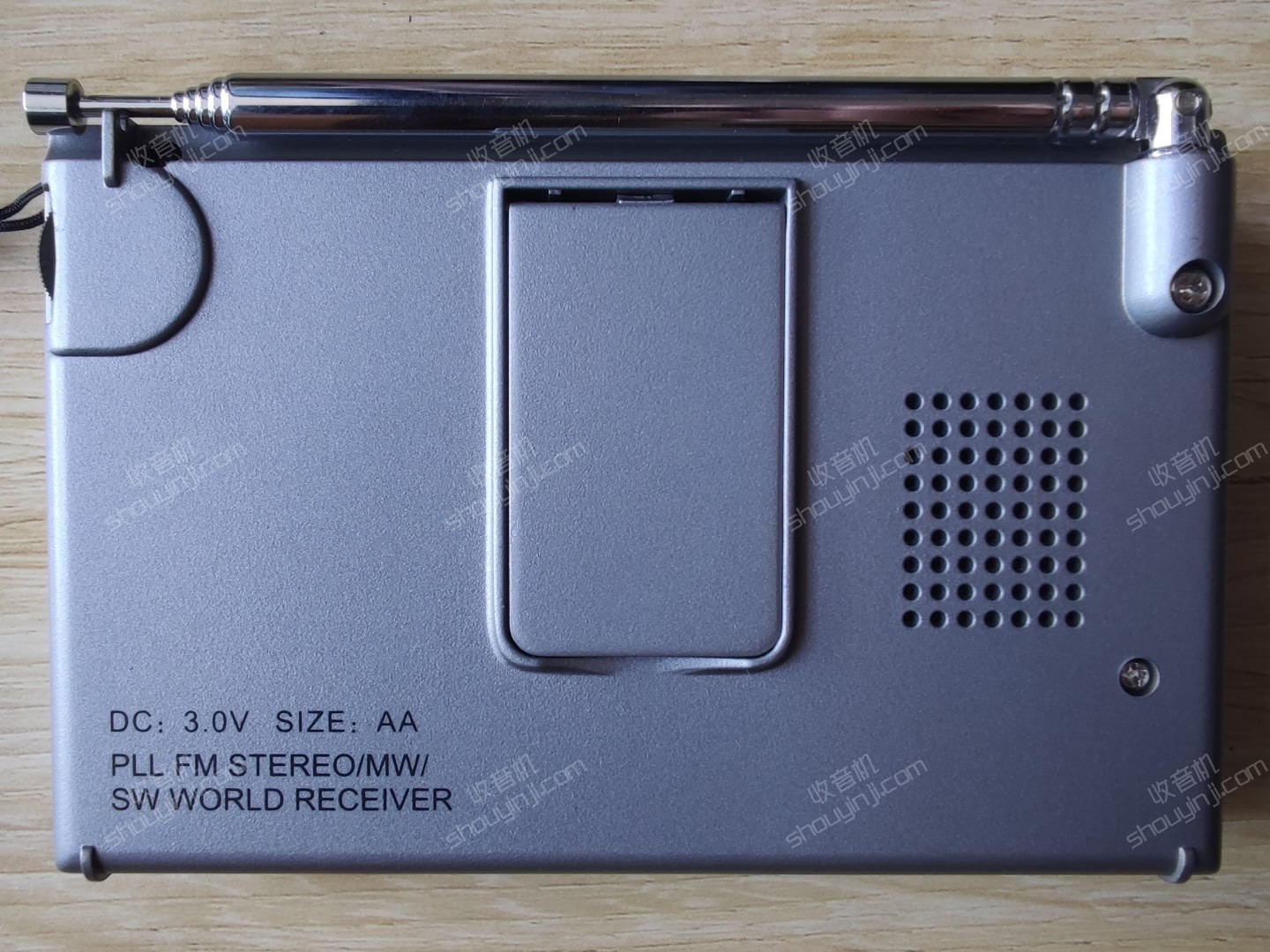

背面

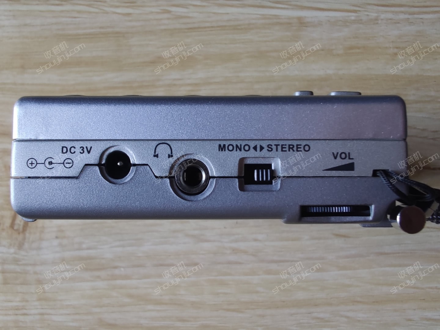

外接电源、耳机输出、单声道/立体声、音量旋钮

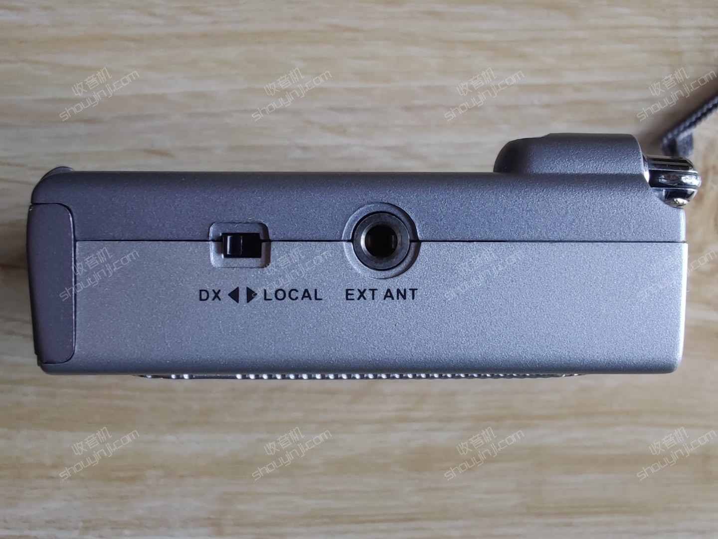

远程/本地、外接天线

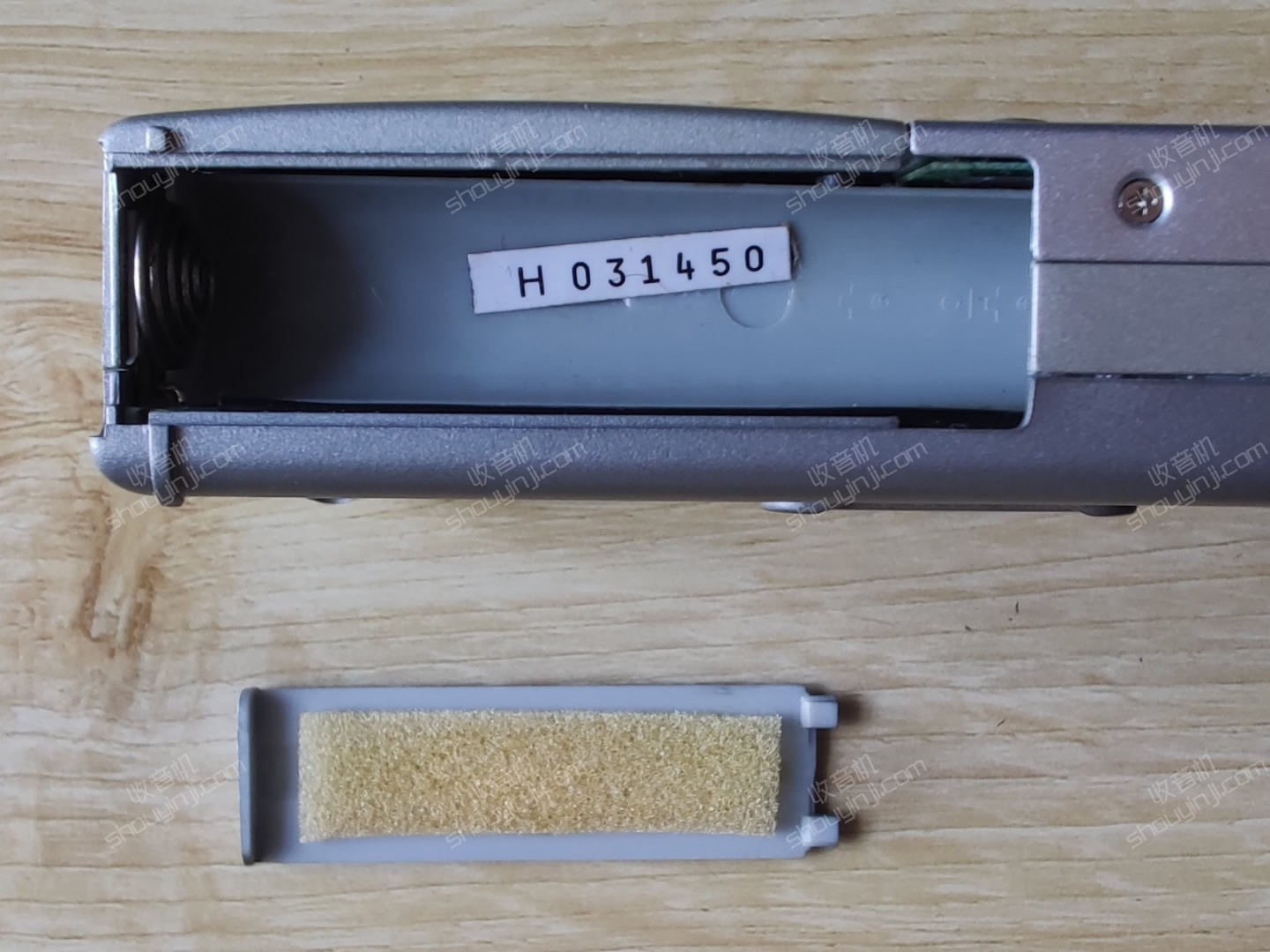

电池仓
使用两节5#电池

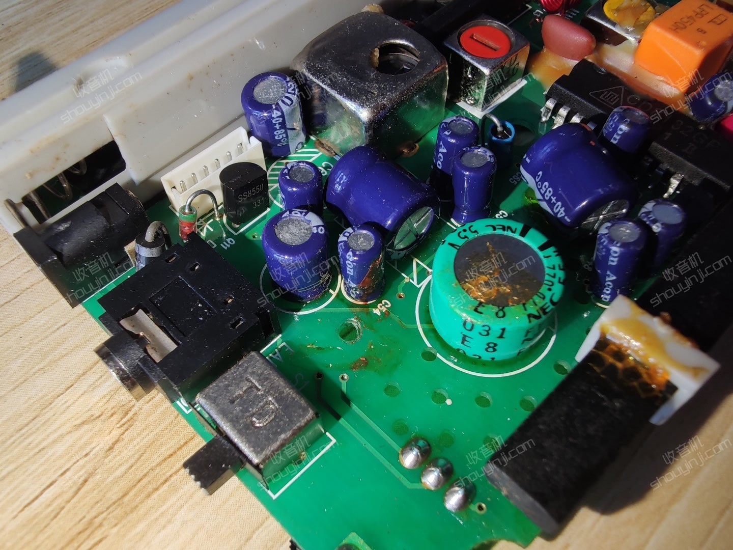

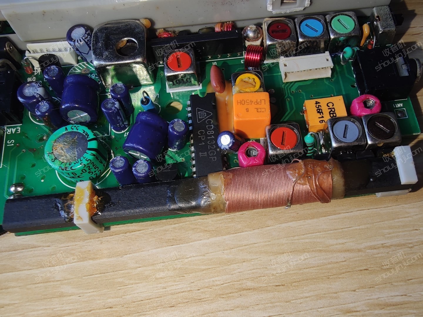

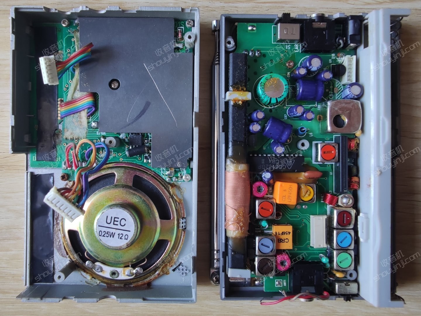

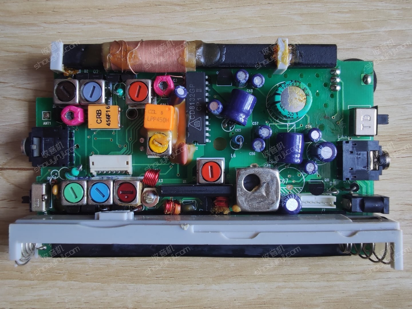

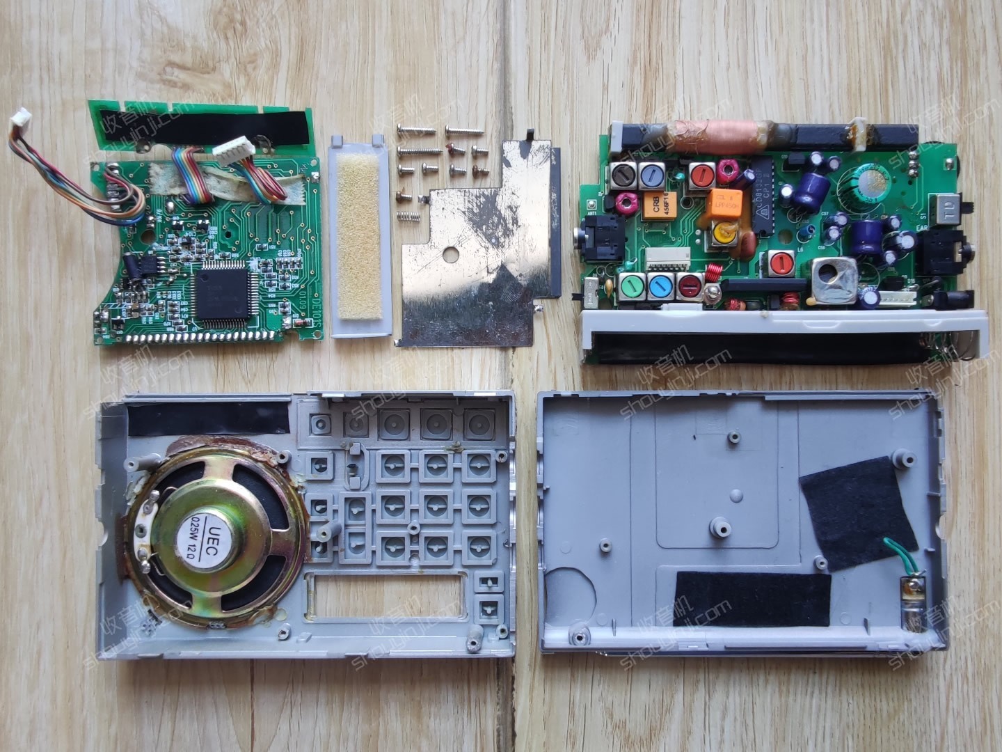

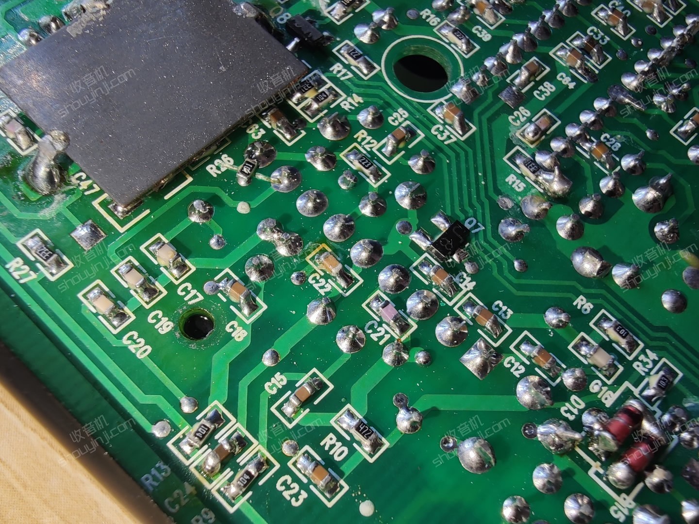

好长的磁棒天线,满满的元器件!

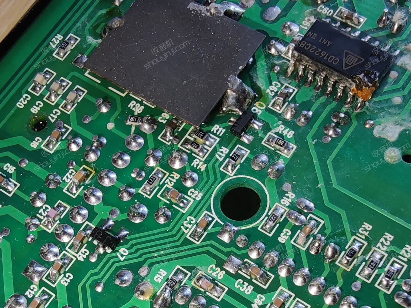

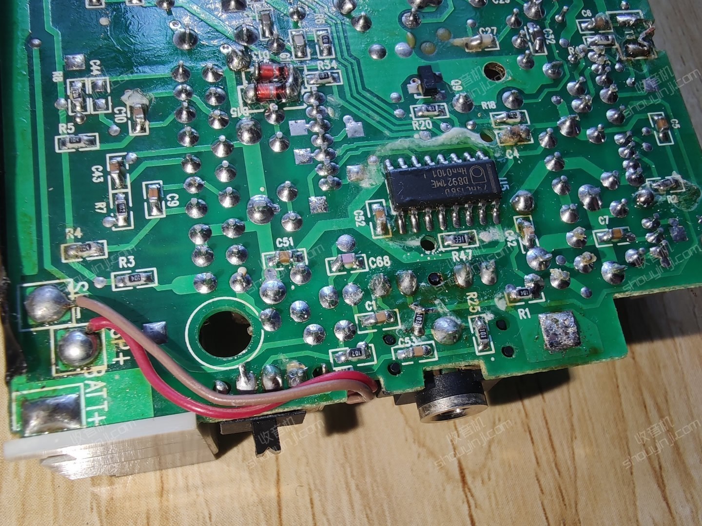

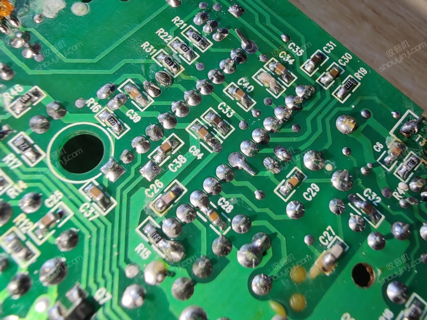

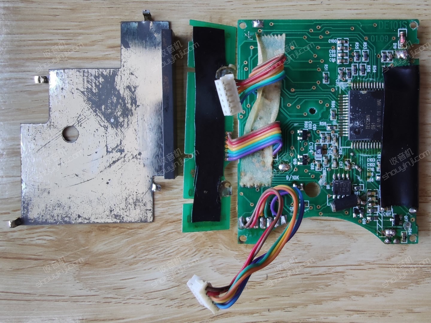

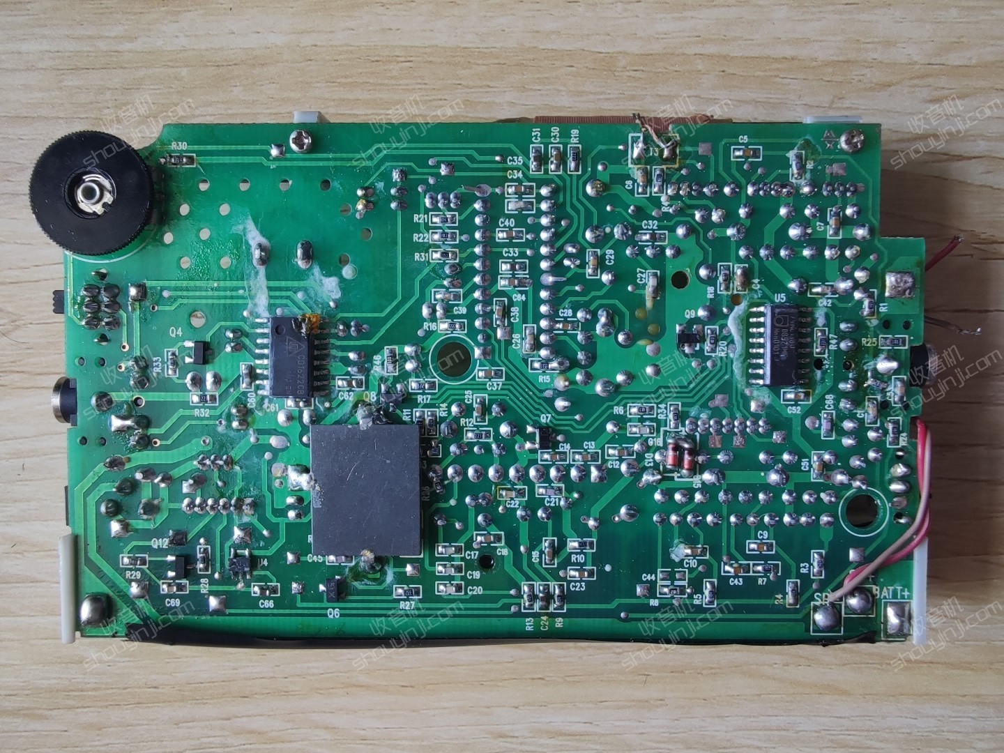

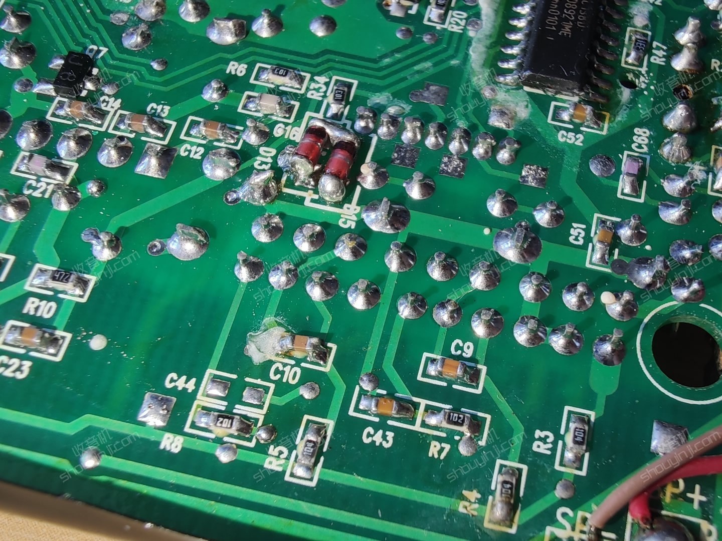

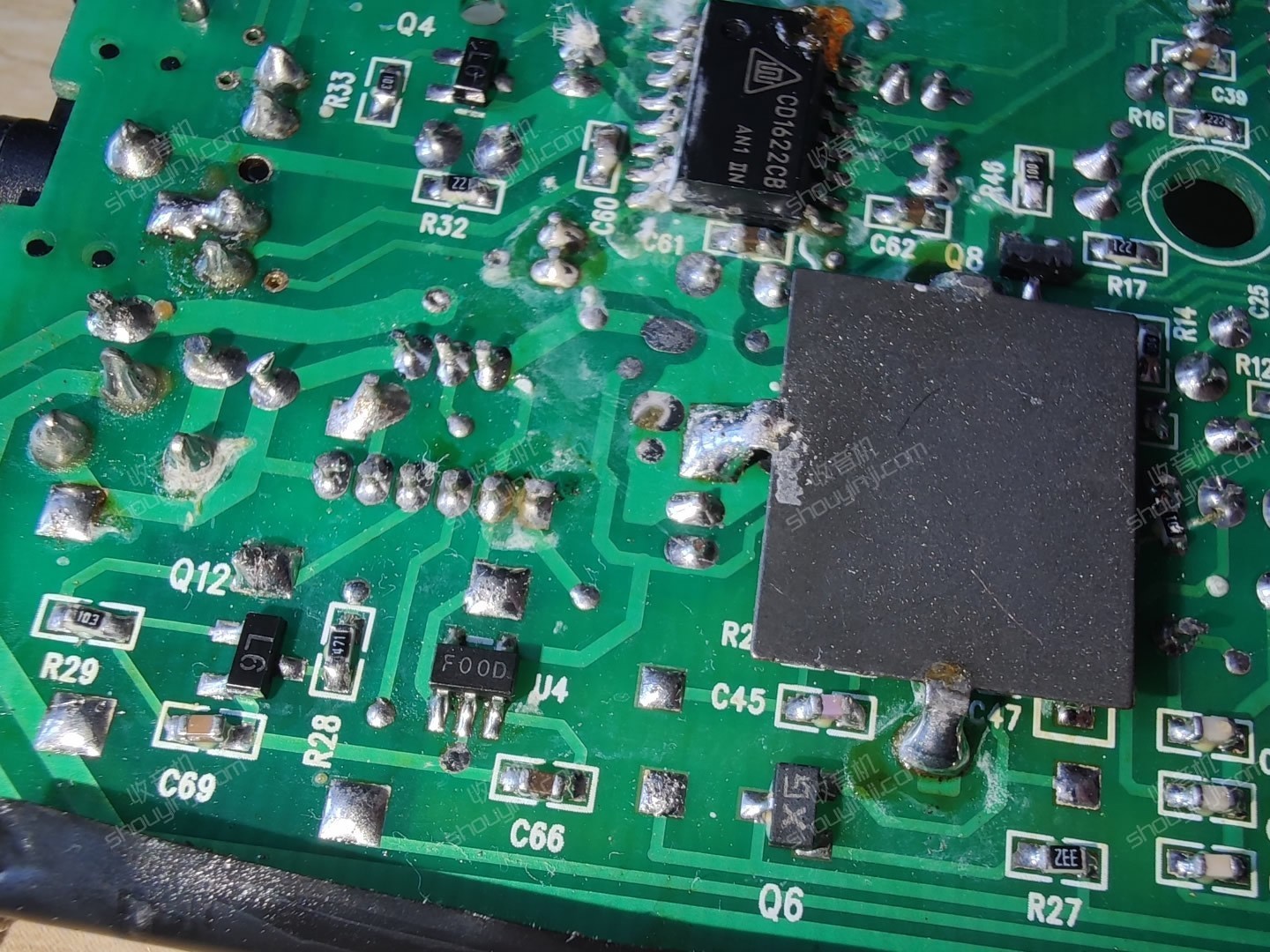

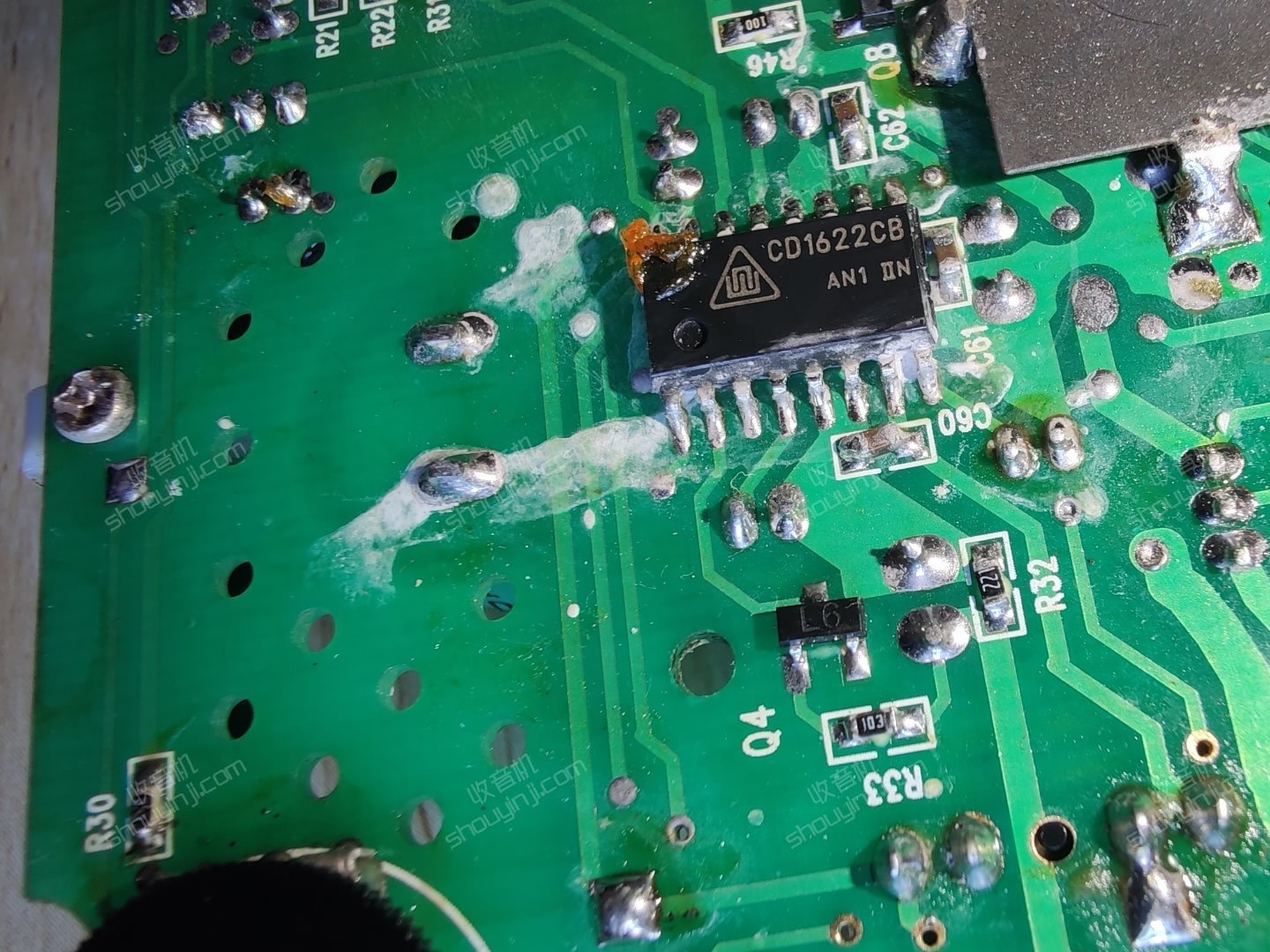

电板背面
74HC138D 3至8线路解码器/解复用器
CD1622CB 110MW×2/320MW BTL音频功率放大电路

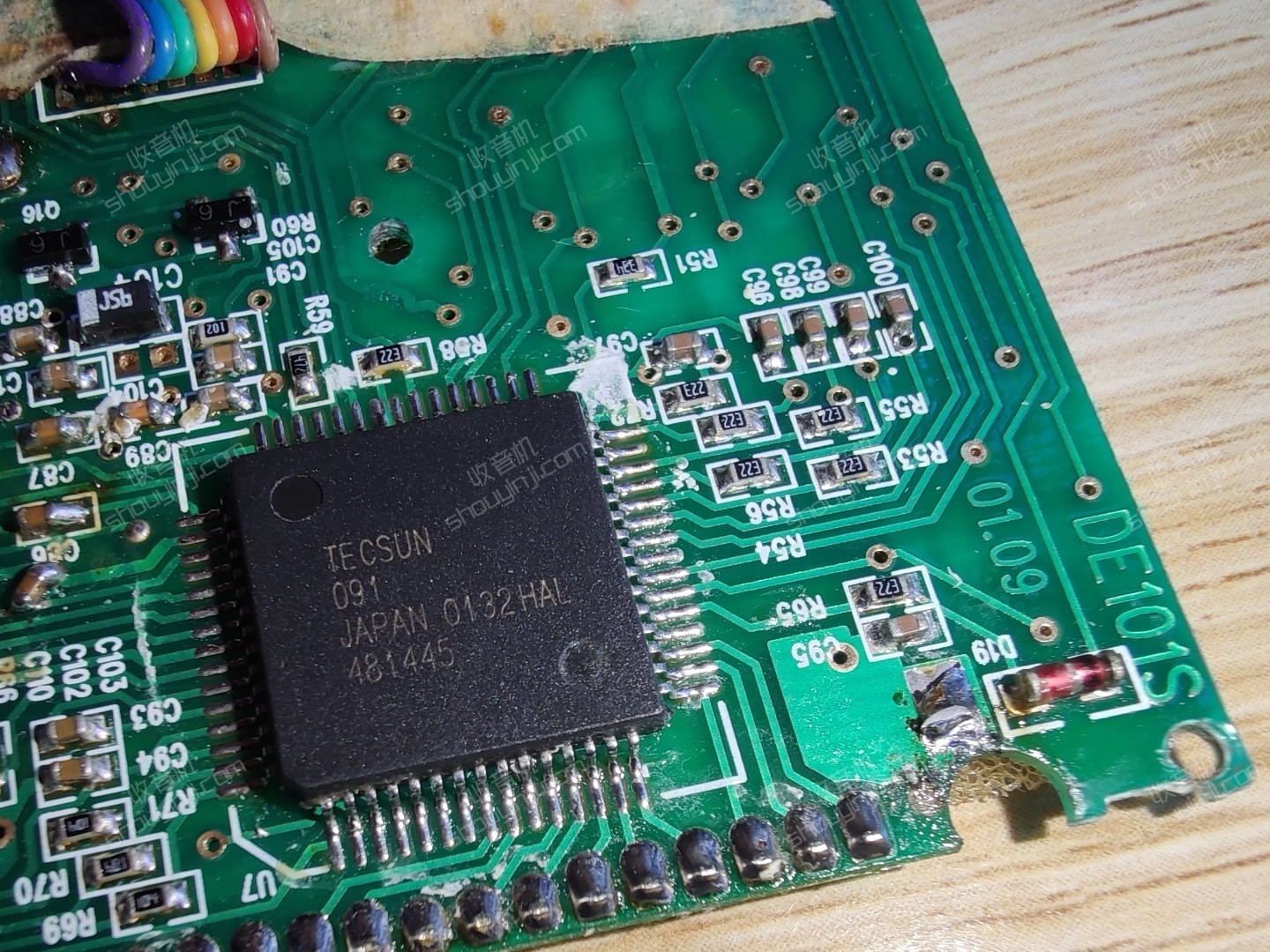

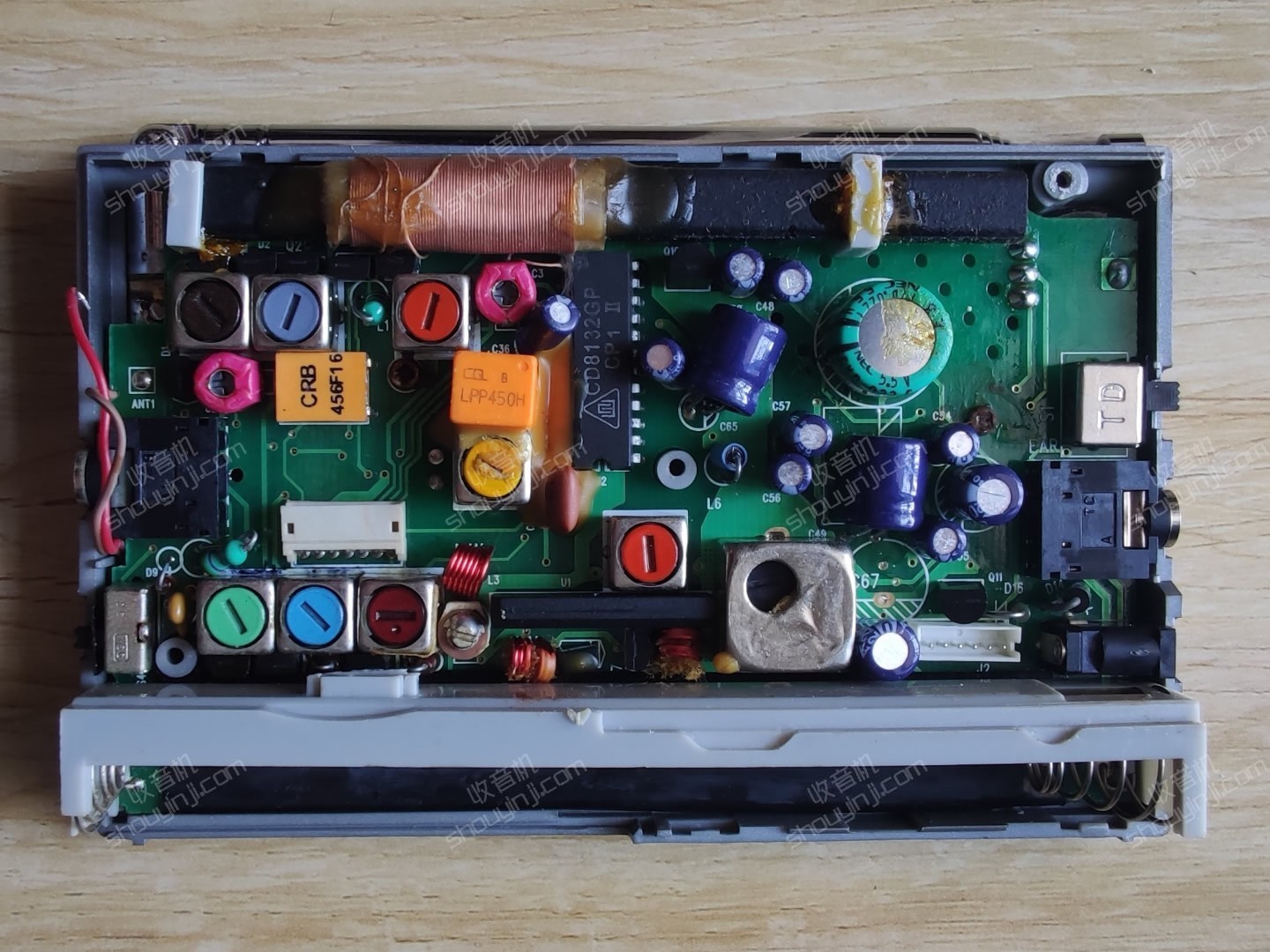

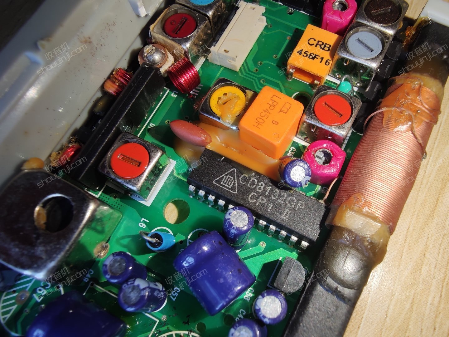

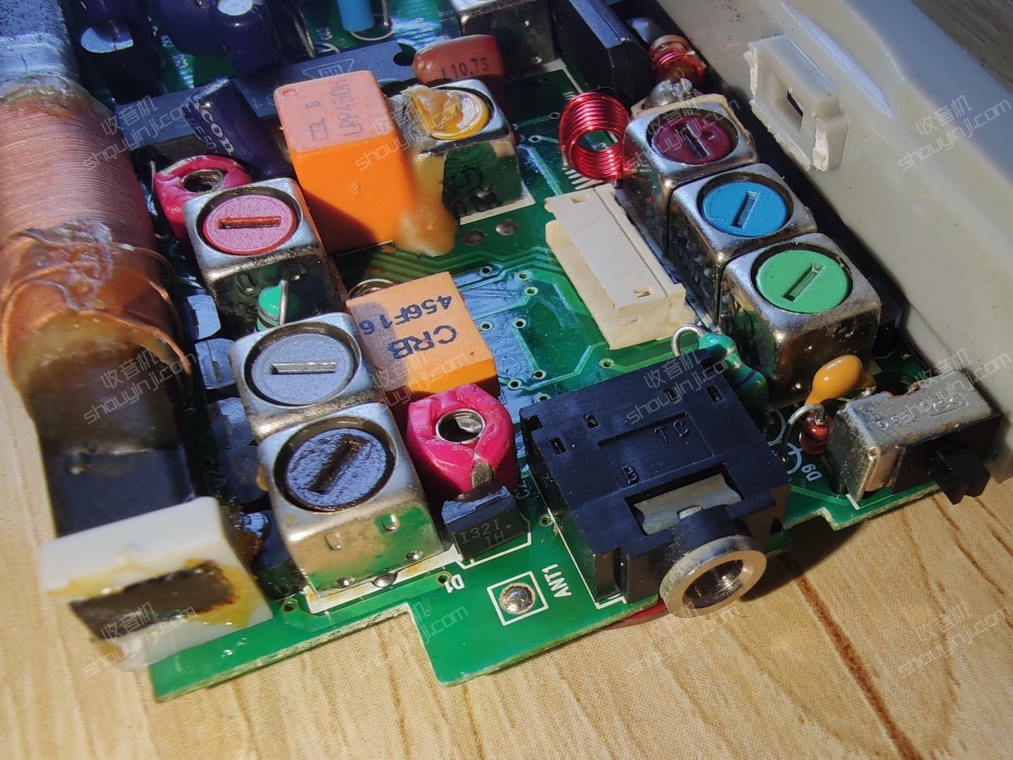

电板正面
CD8132GP中频放大立体声解码电路

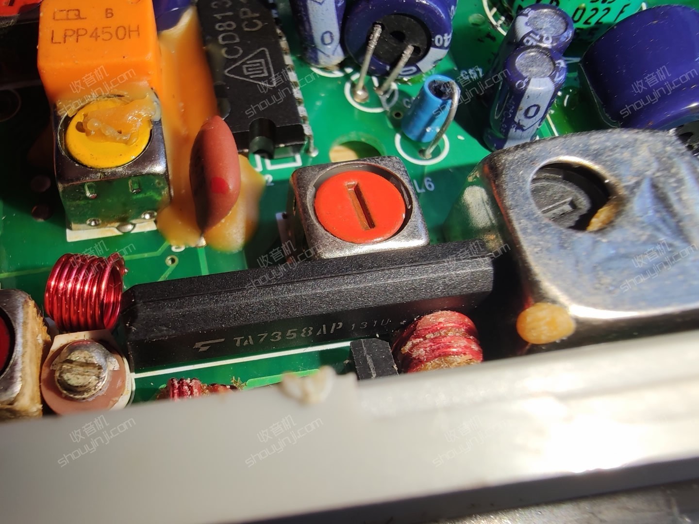

TA7358AP调频高放集成电路

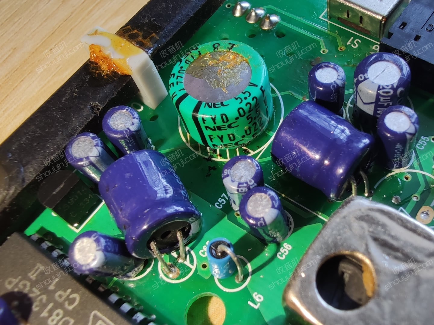

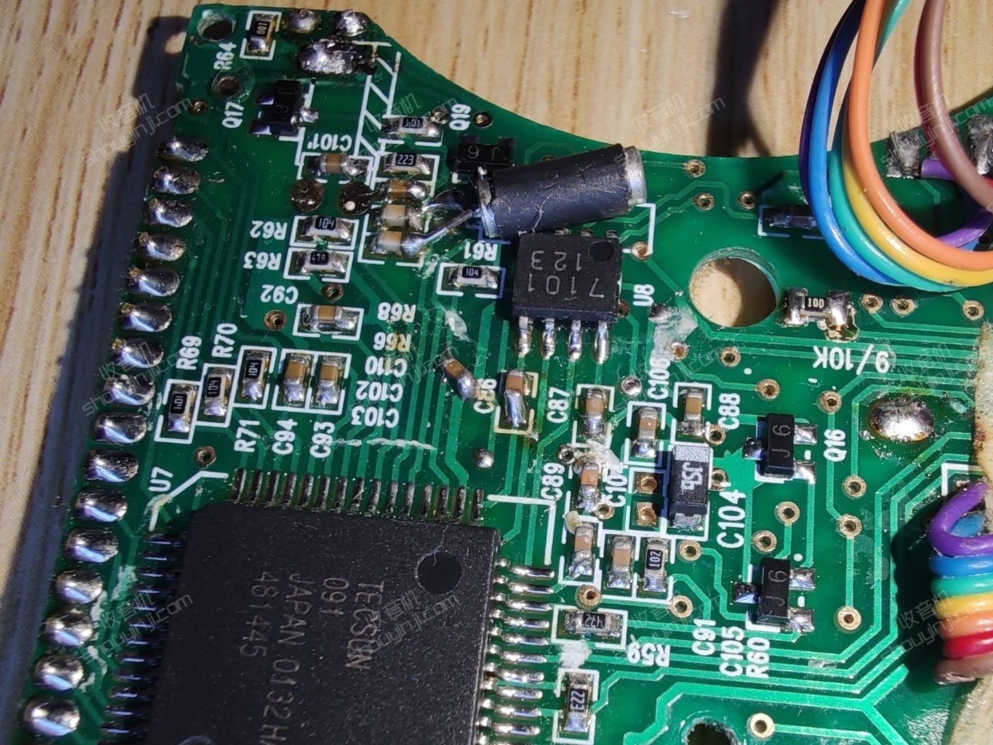

一颗记忆用的NEC法拉电容 5.5V 0.022F

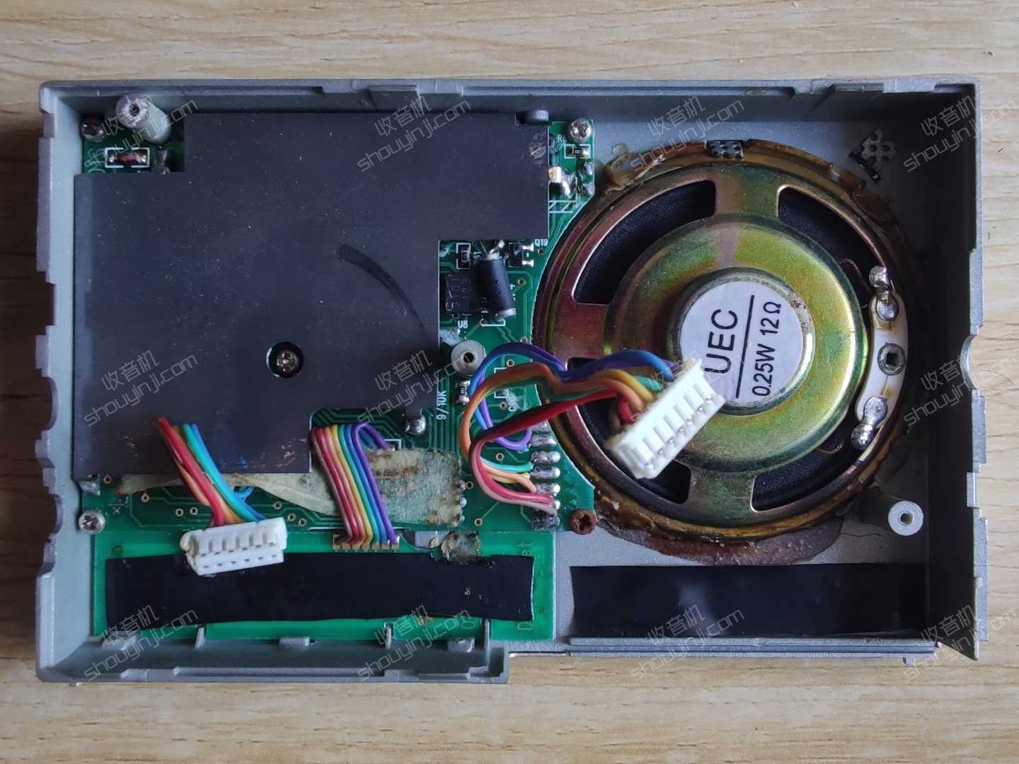

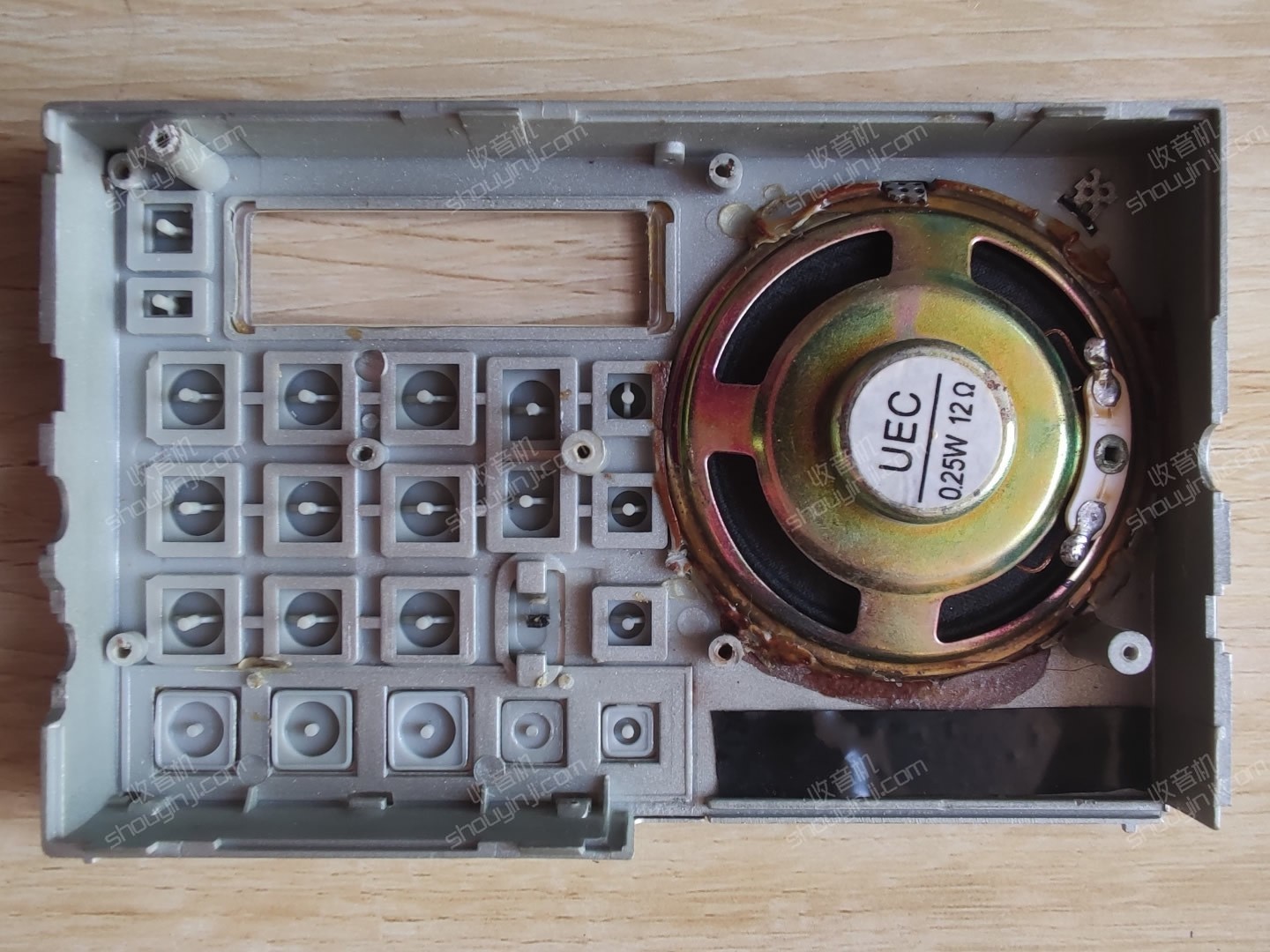

喇叭 0.25W 12Ω

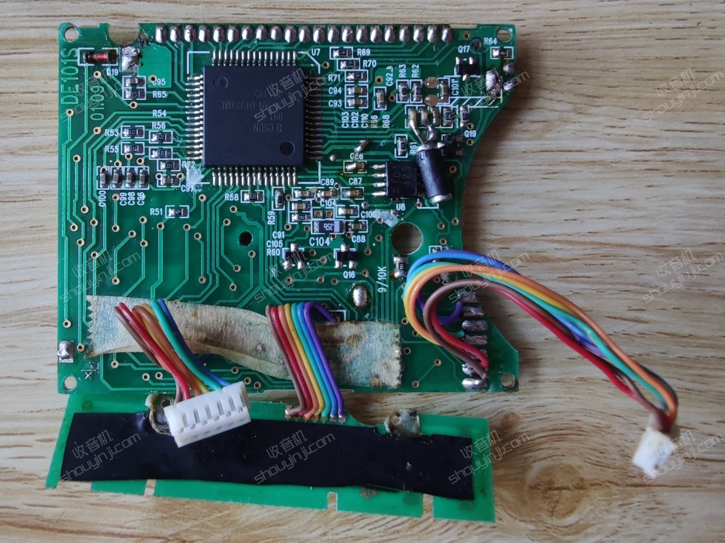

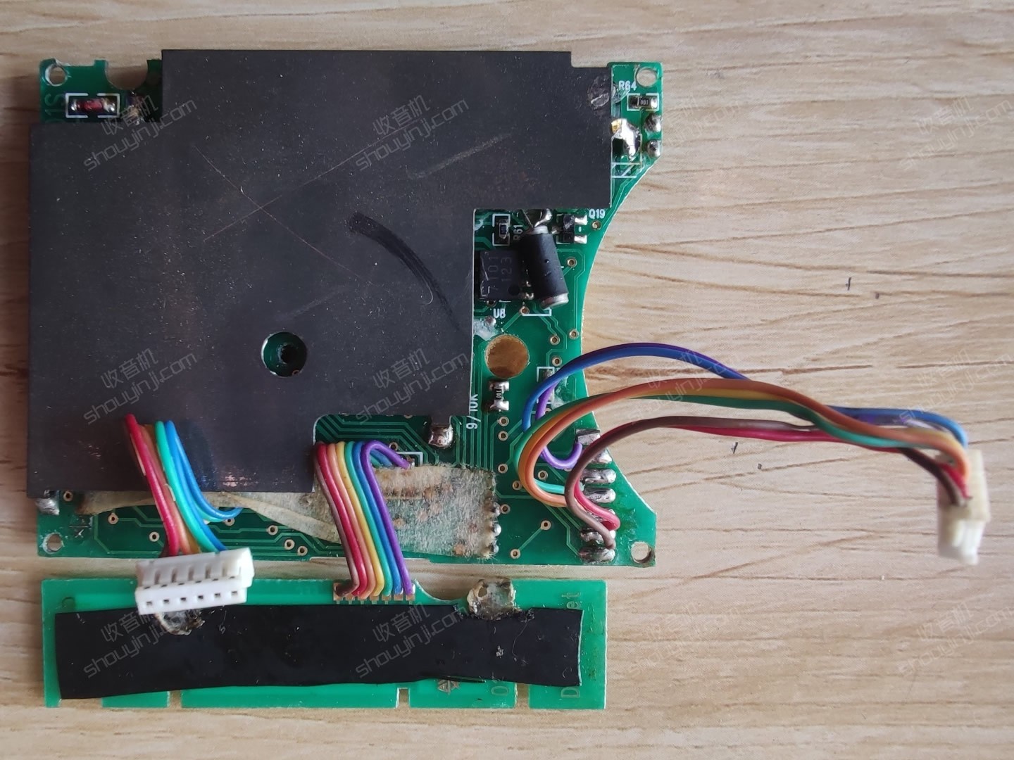

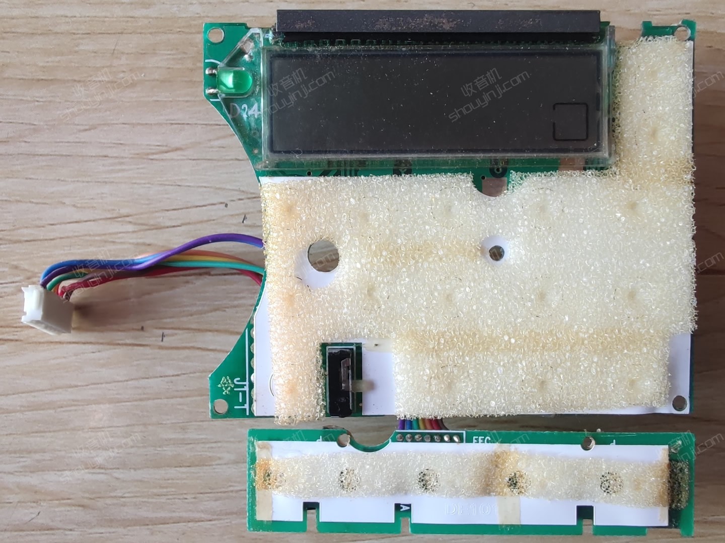

LCD显示面板/操作面板
