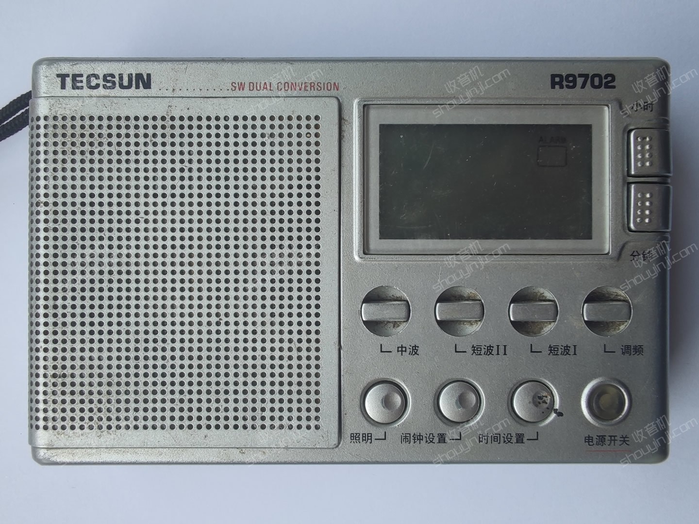

德生/TECSUN R9702收音机拆机
网友送的收音机,外观成色不太好,反正也是拆机,无所谓了!

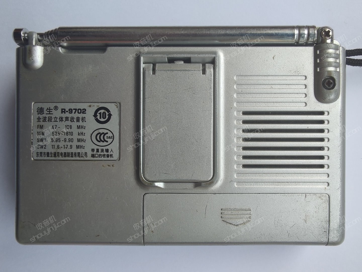

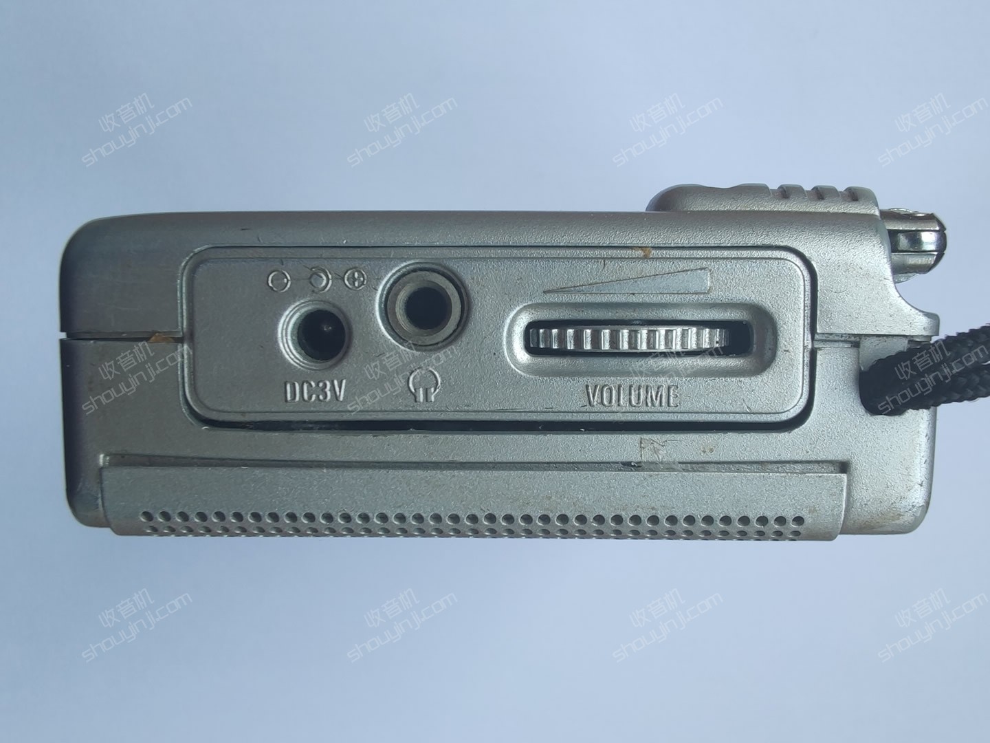

背面
电源孔、耳机输出、音量旋钮

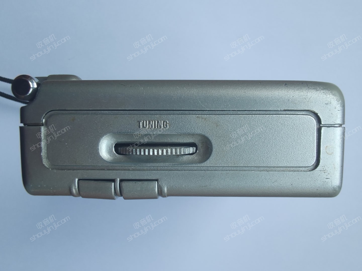

调谐旋钮

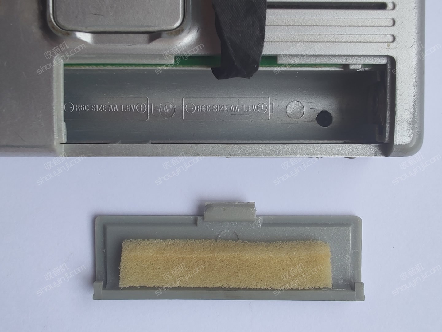

使用两节5#电池
上家也拆过,中间的螺丝应该拧在外壳外面的

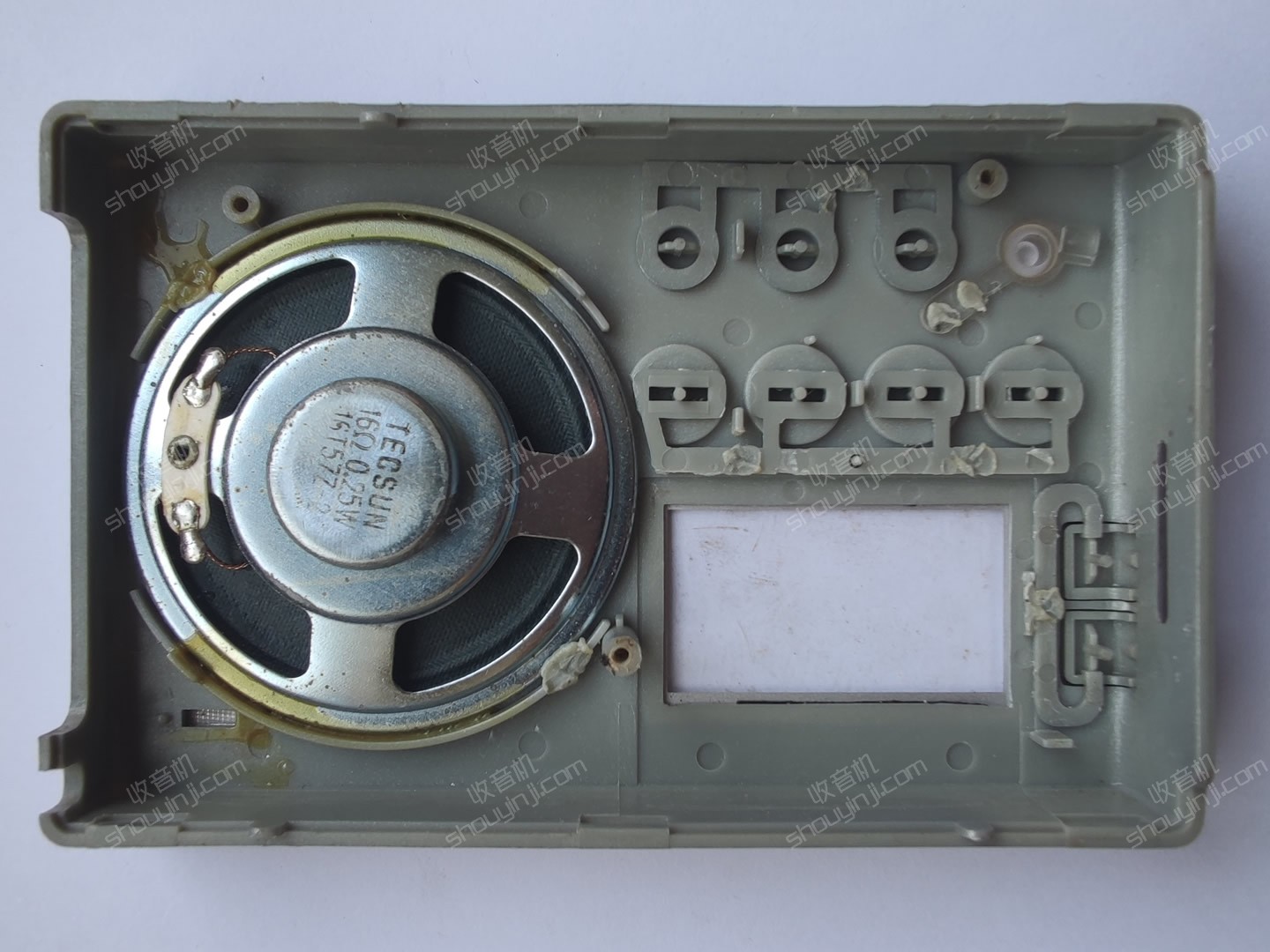

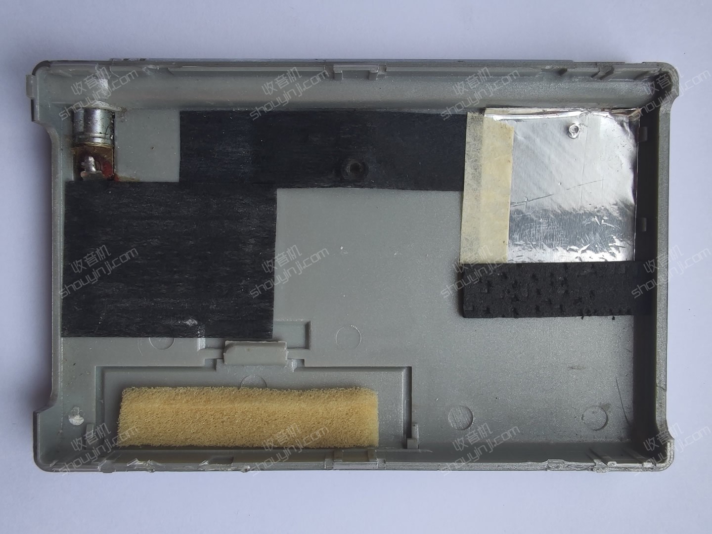

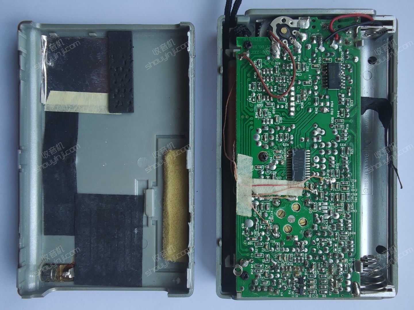

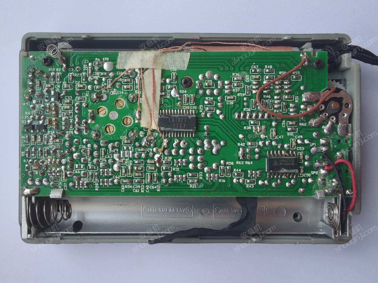

背盖里面

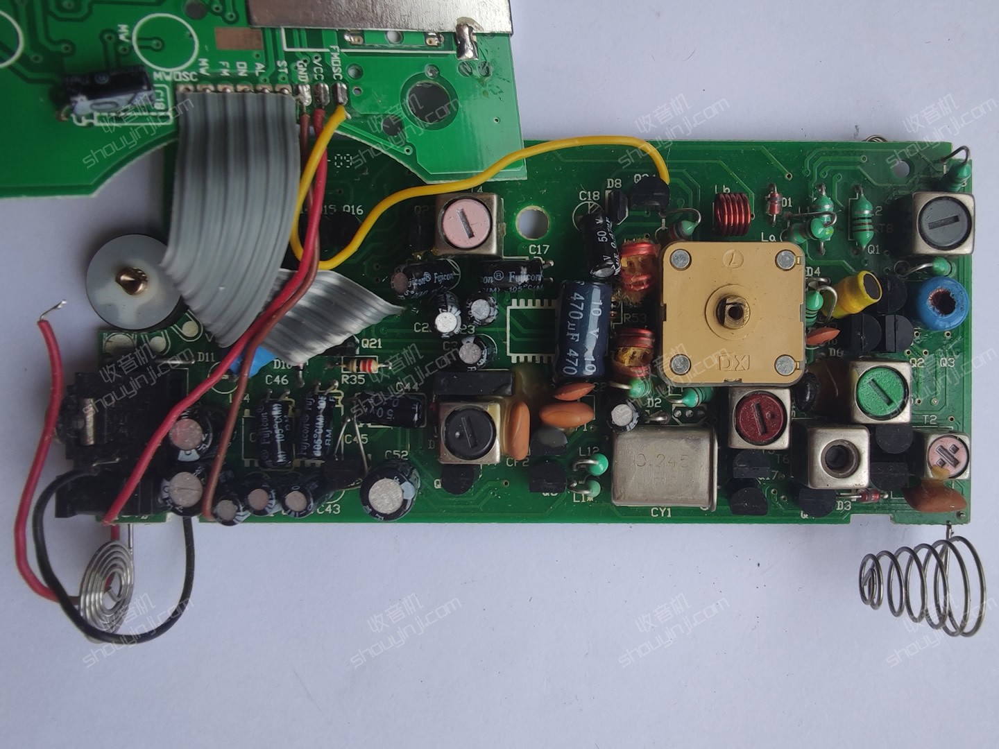

主板两颗IC

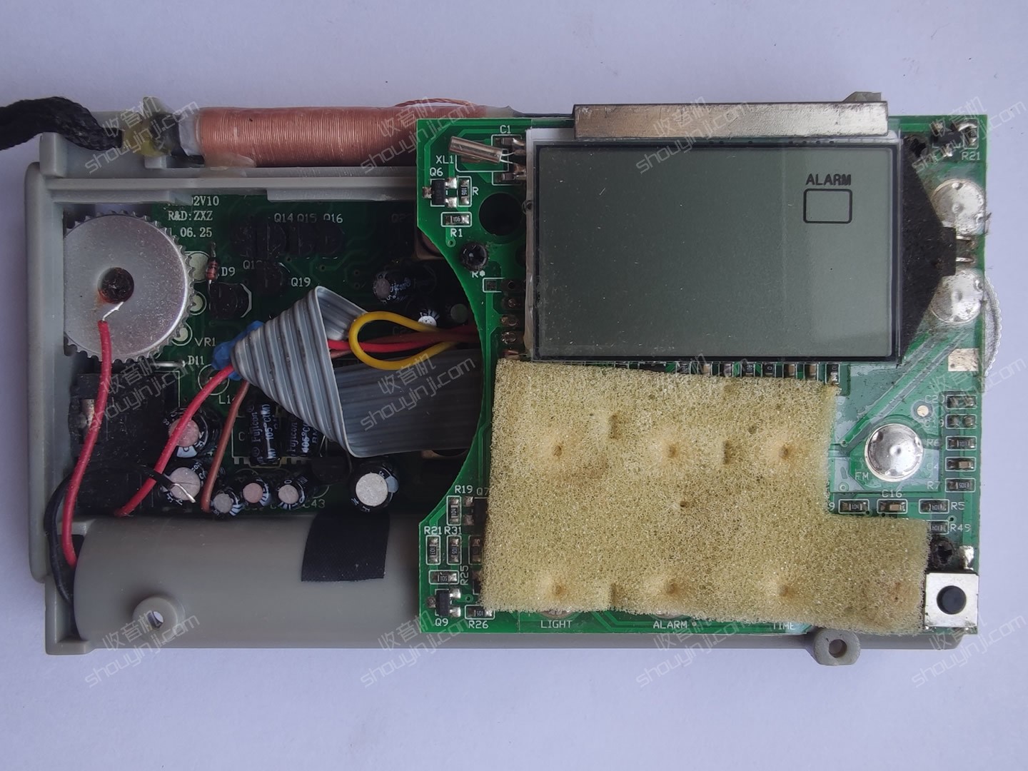

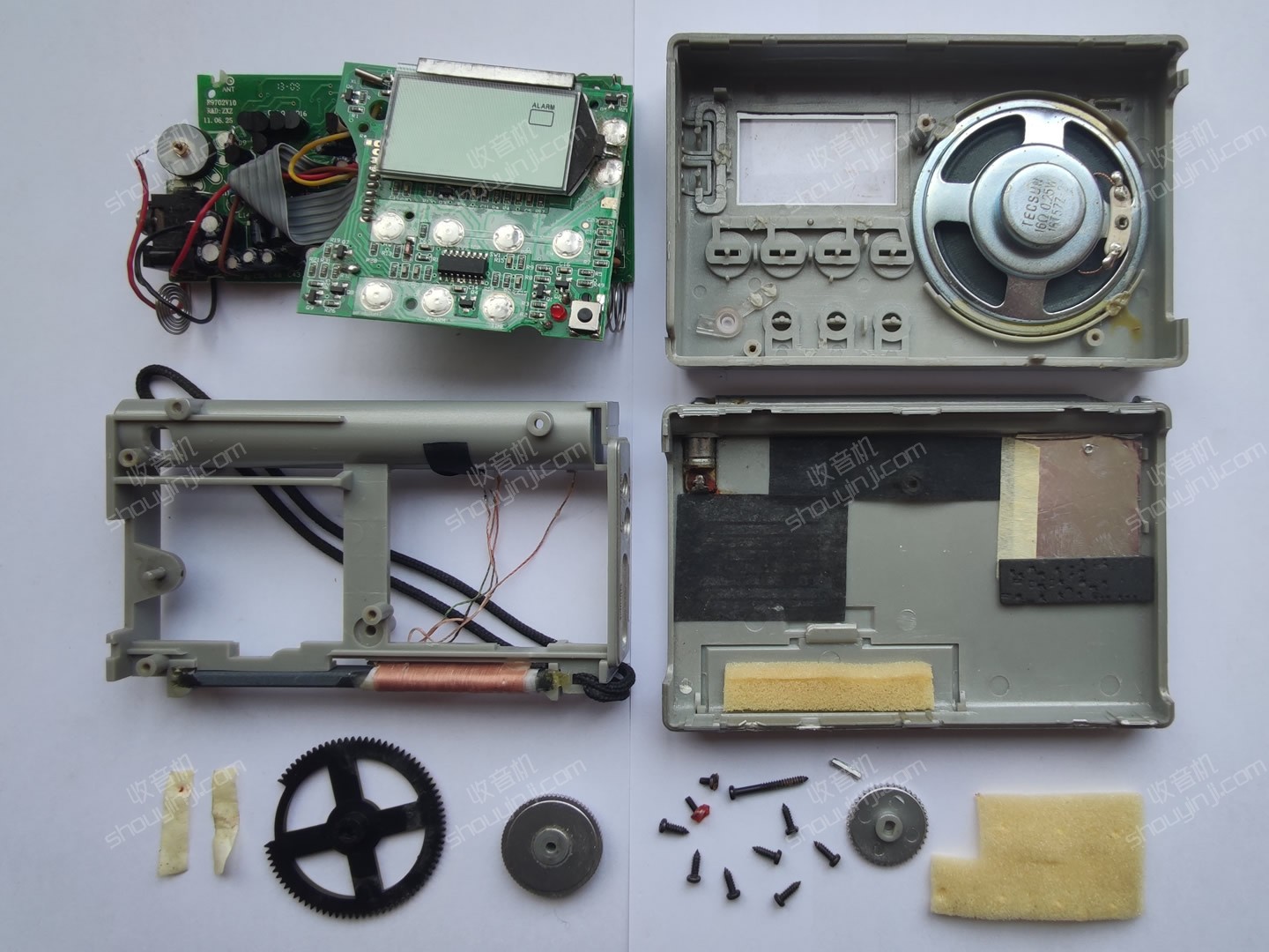

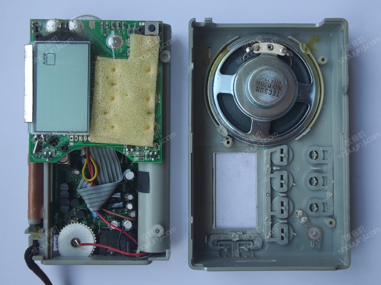

面板那块板已经拿出
喇叭16Ω 0.25W

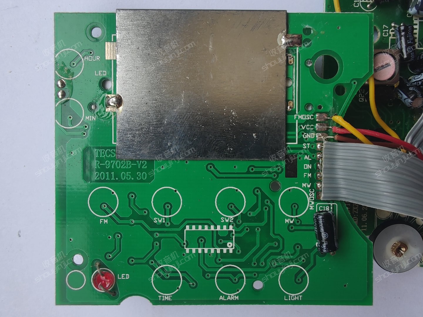

控制面板

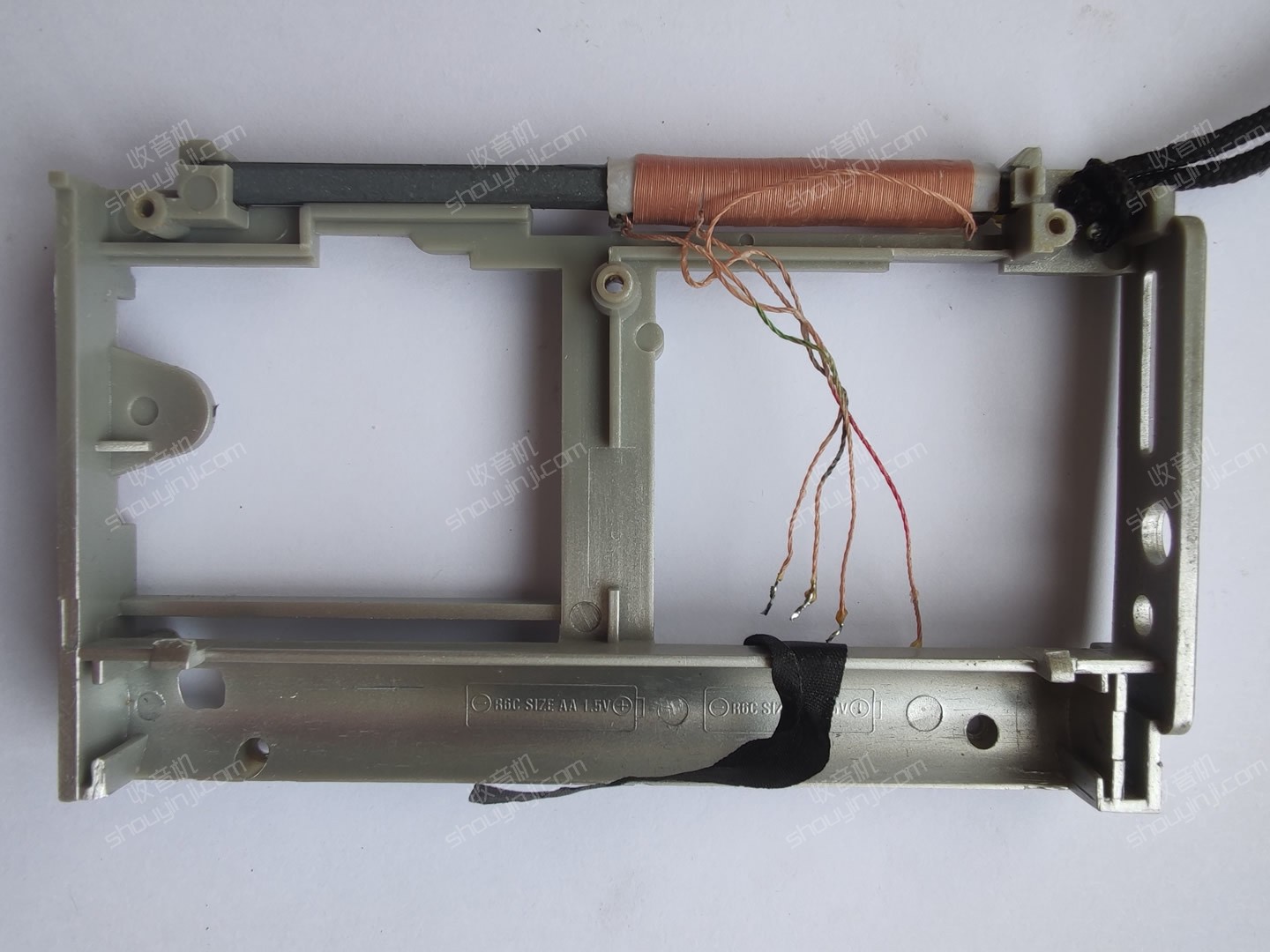

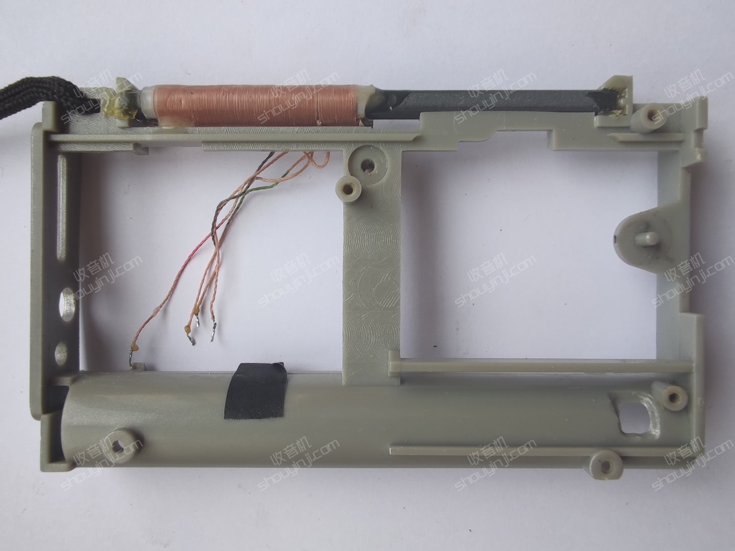

磁棒天线挺长的,85mm*7mm*3mm

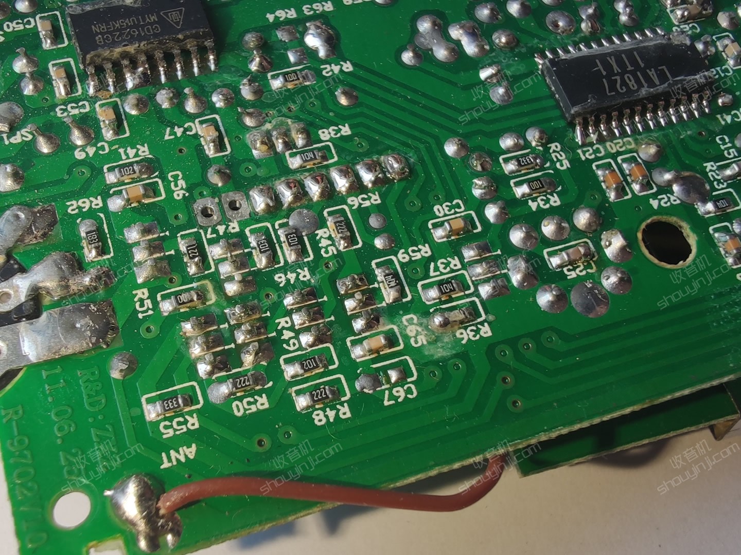

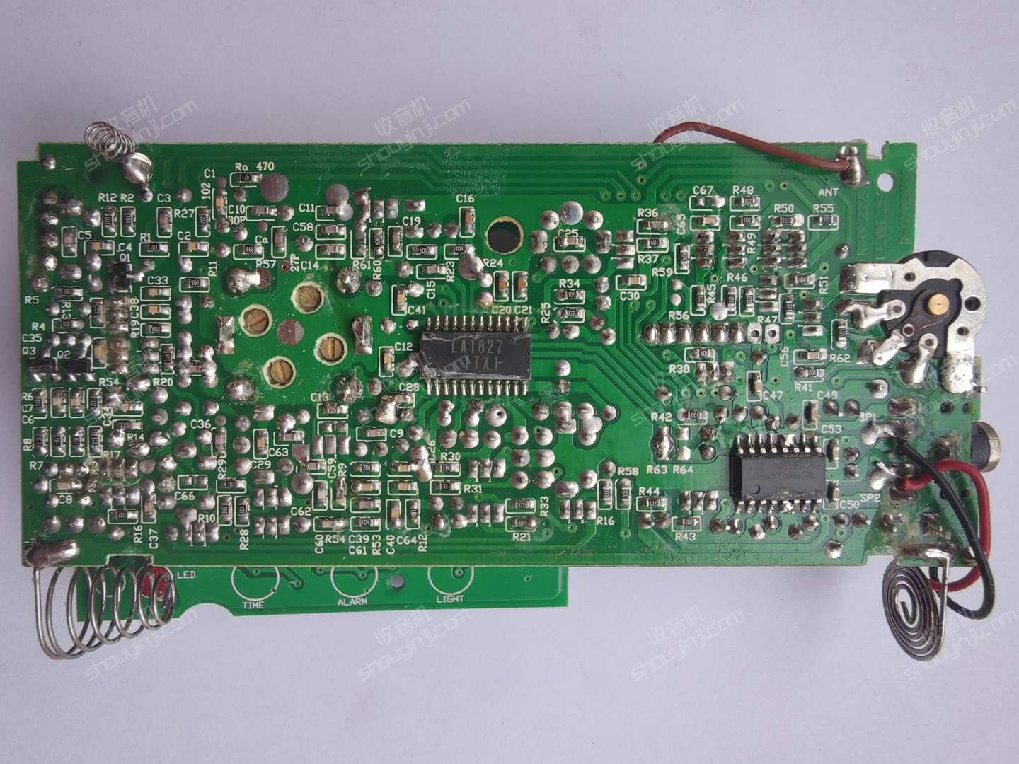

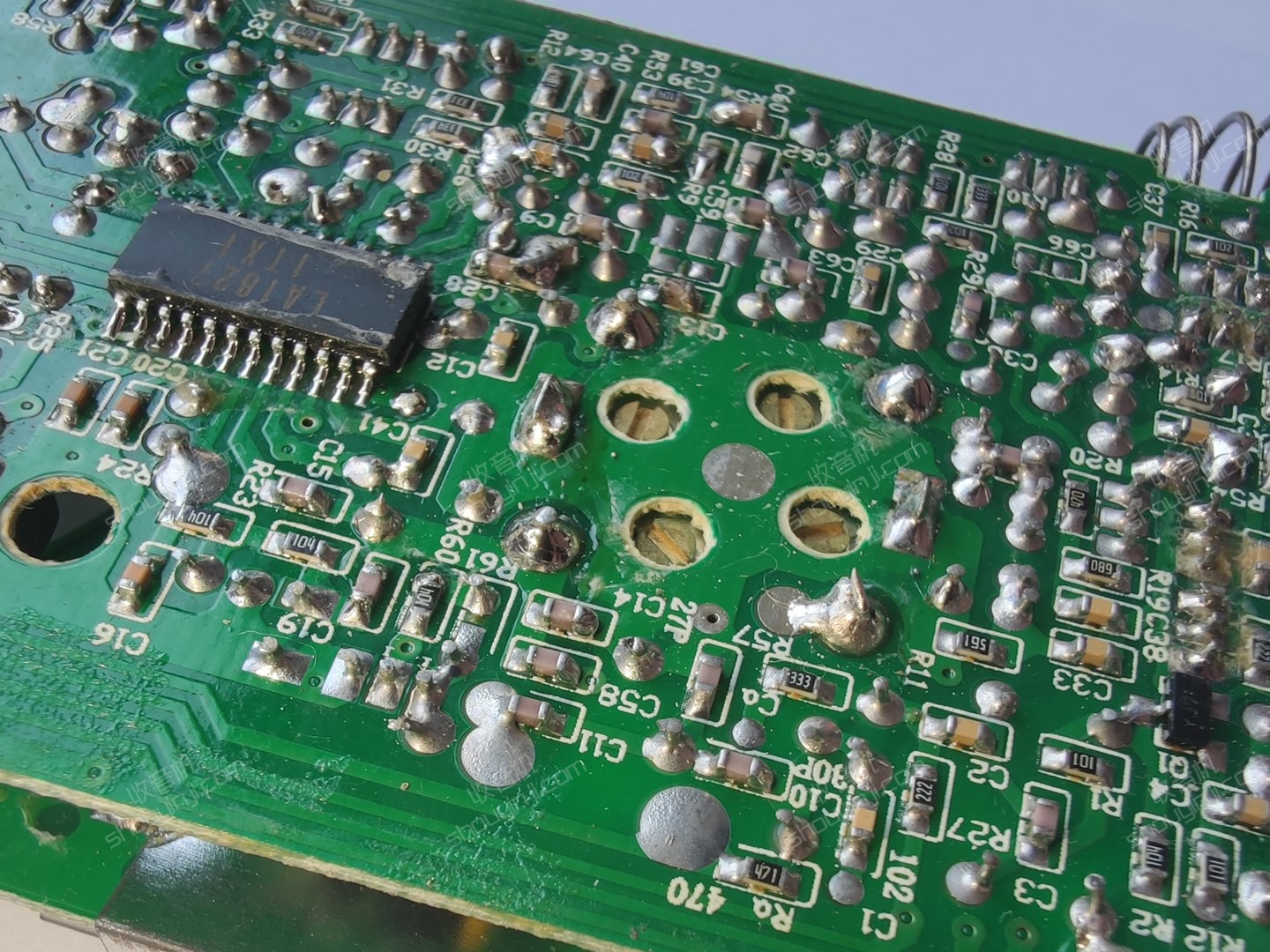

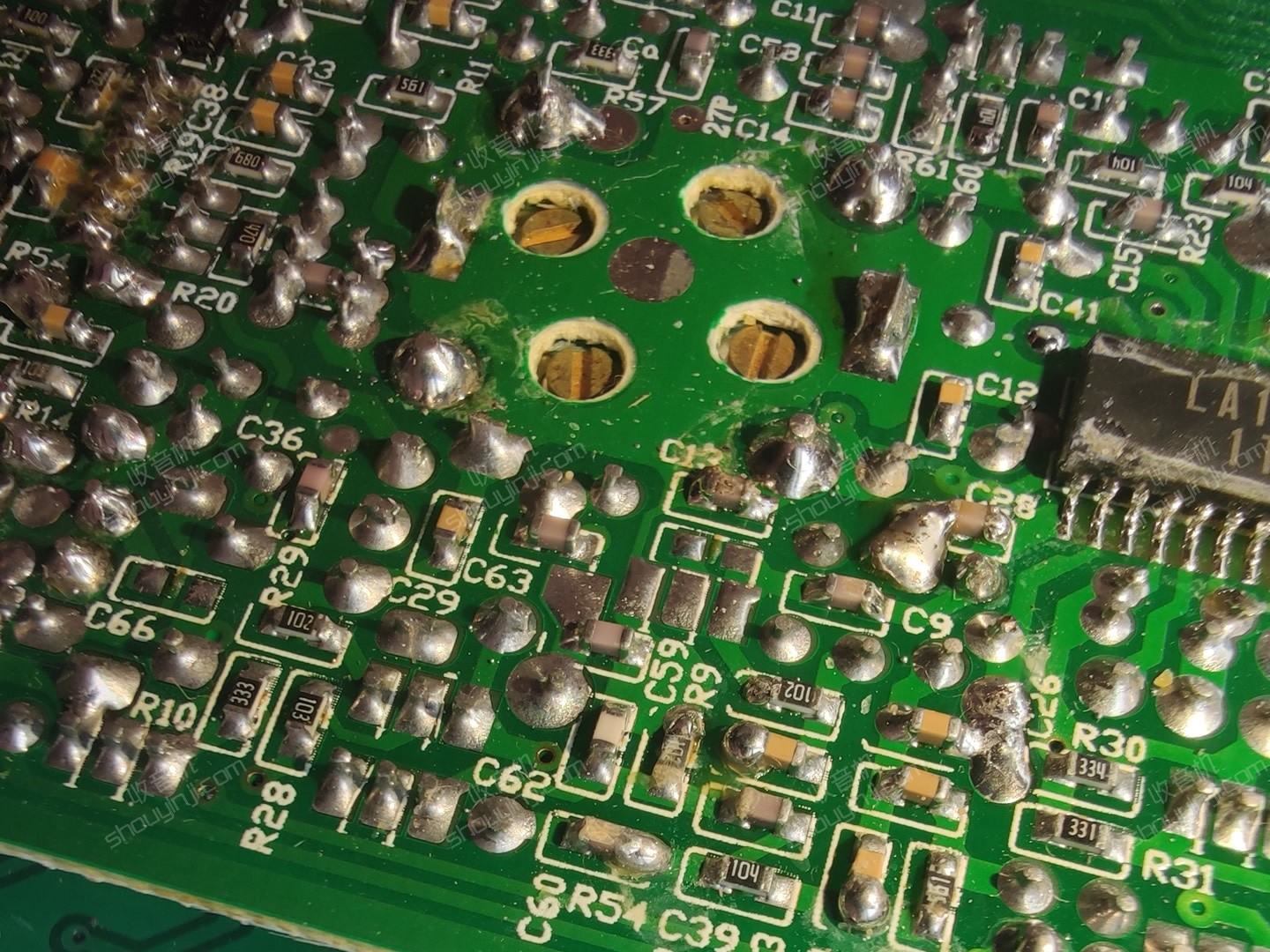

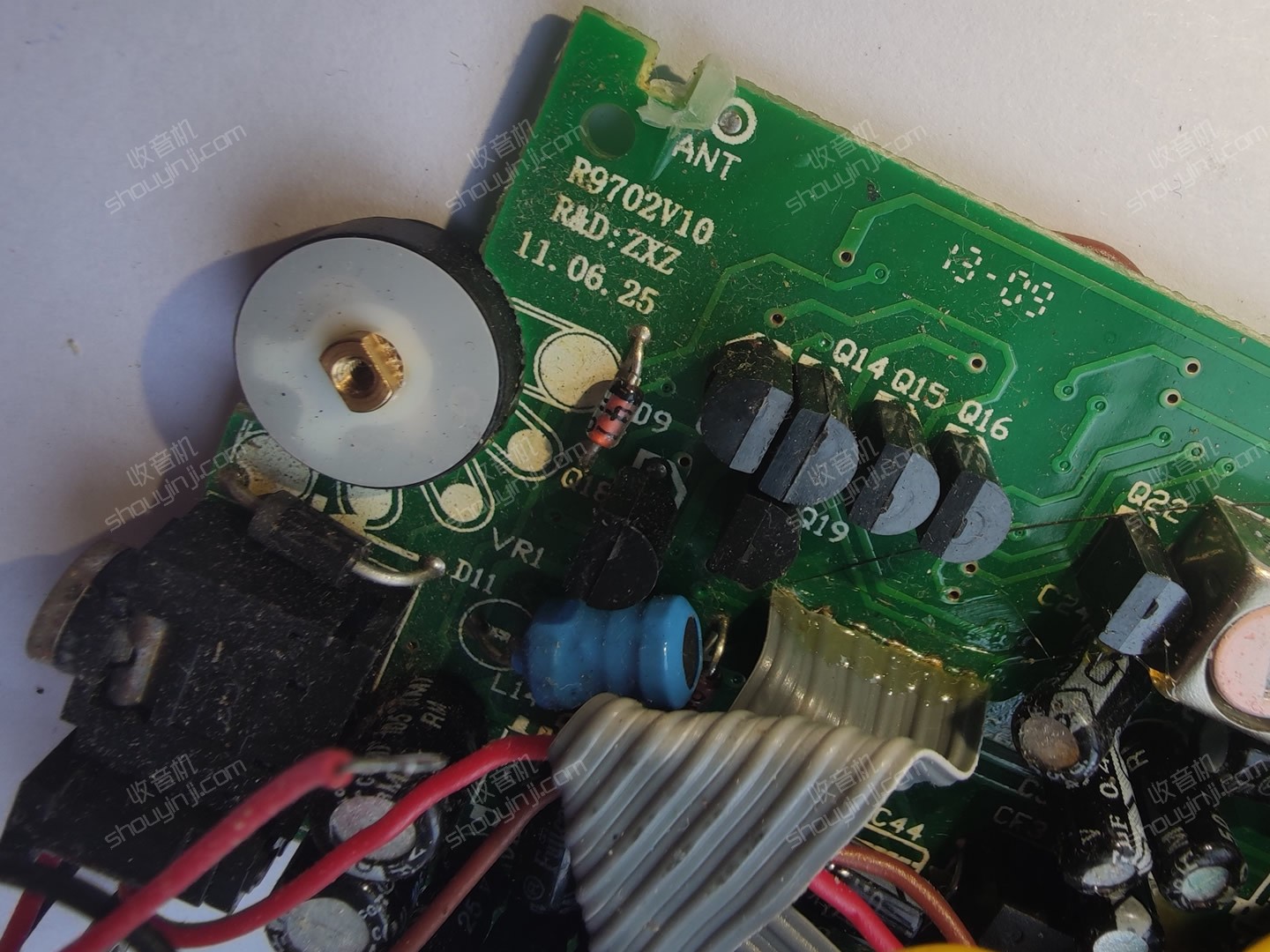

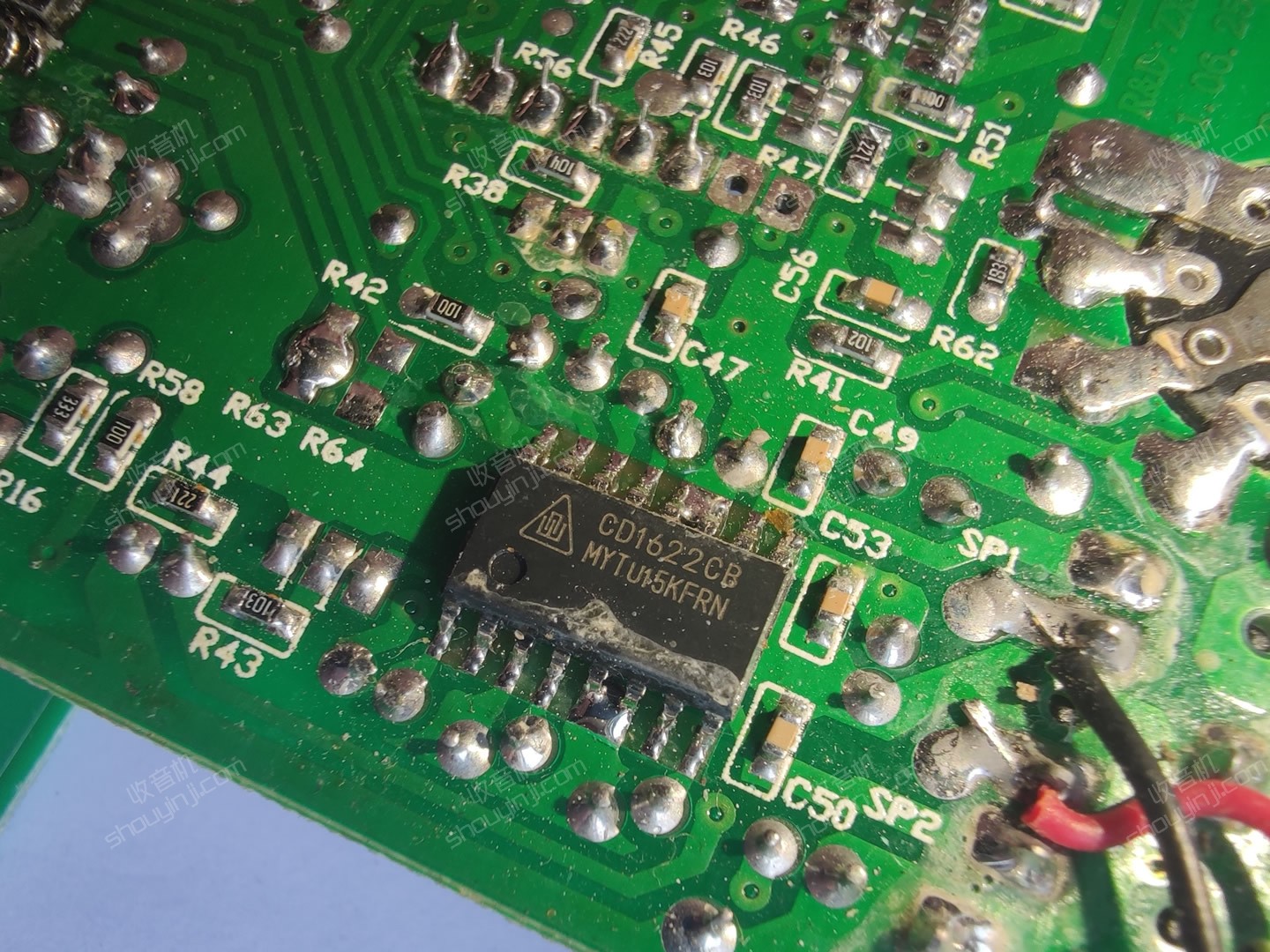

电板背面

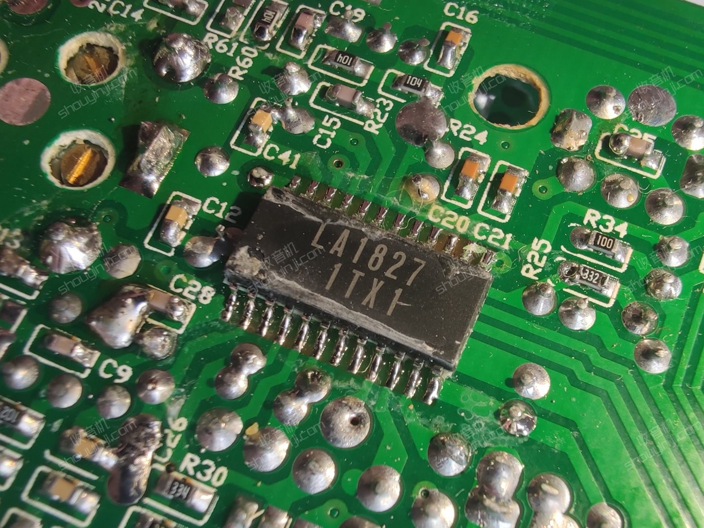

LA1827
CD1622CB 110mW×2双通道/320mW BTL 音频功率放大电路

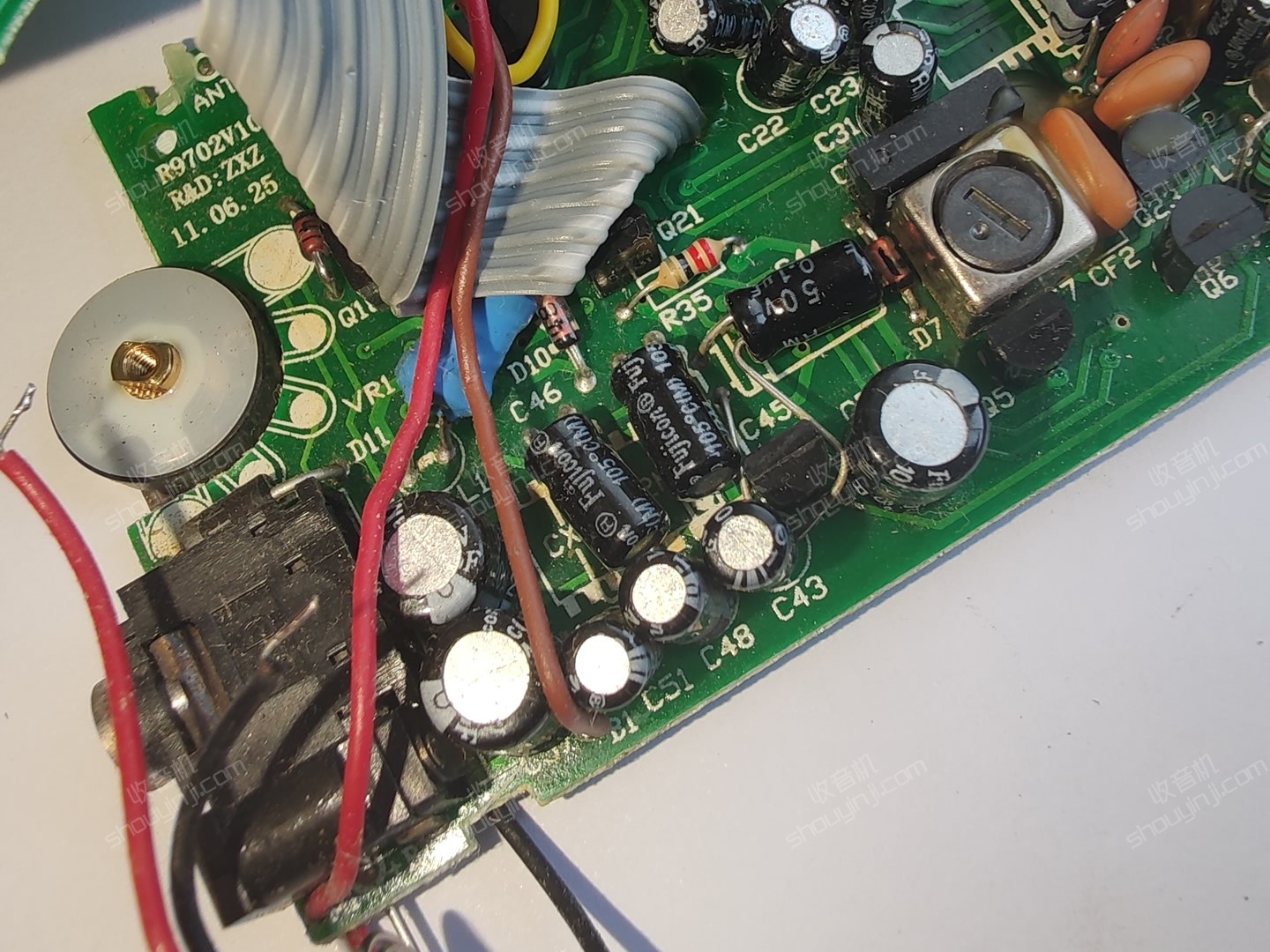

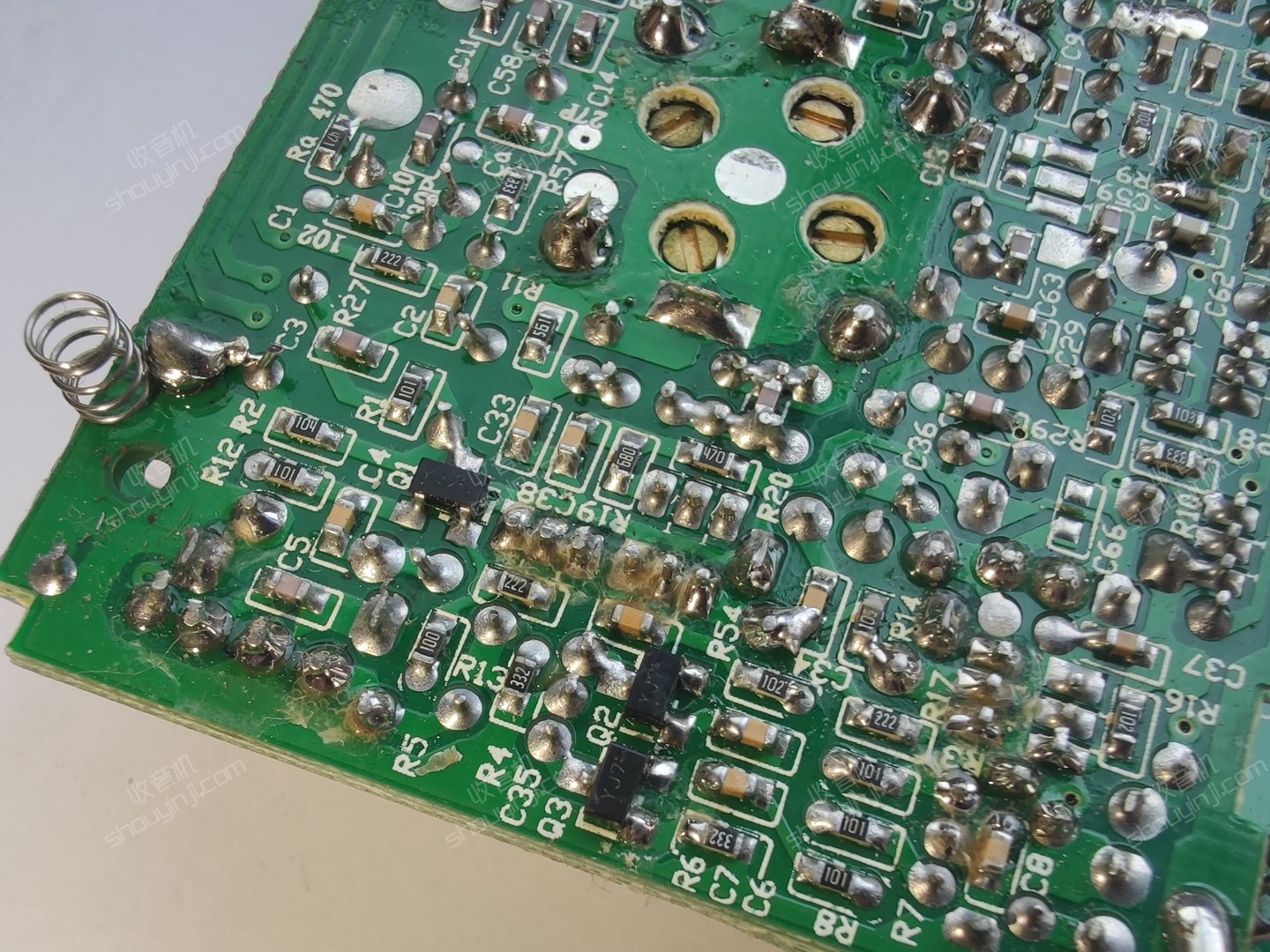

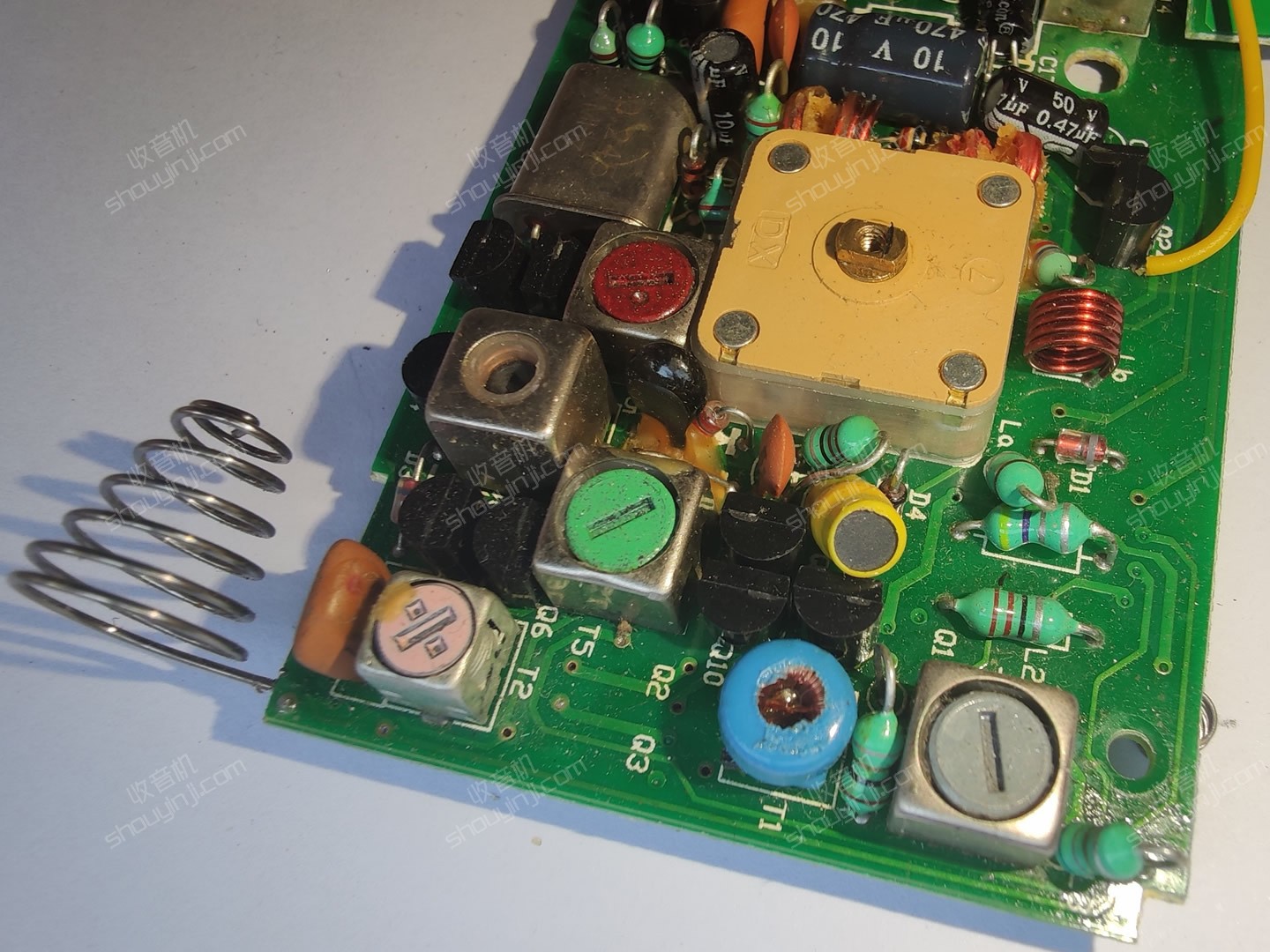

电板正面
2011年6月25日生产

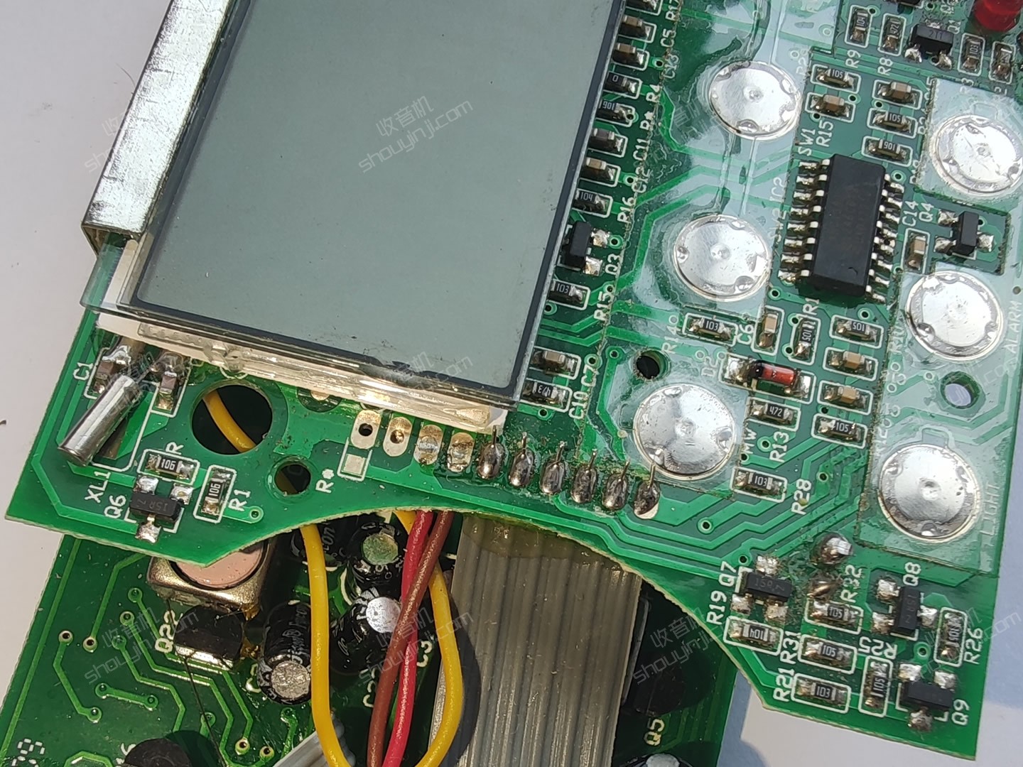

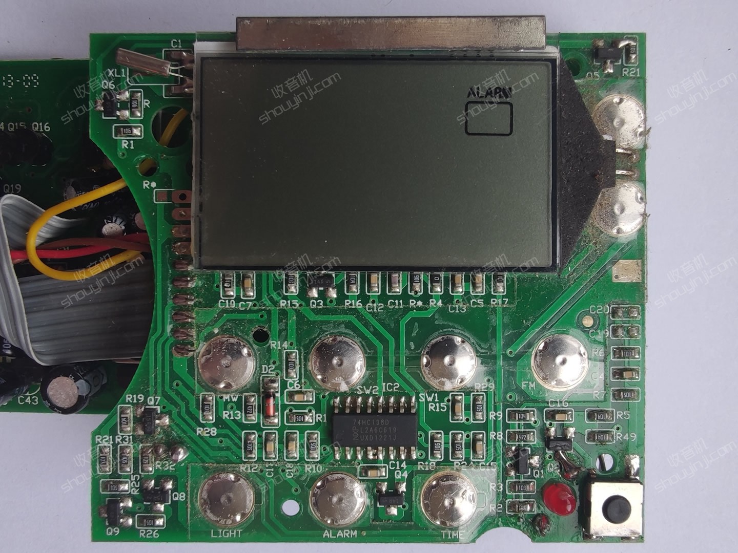

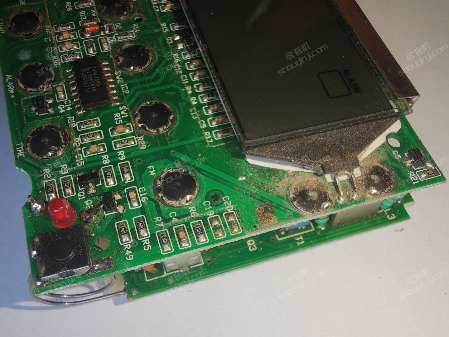

LCD屏下面有一个“牛屎芯”,驱动显示液晶屏的

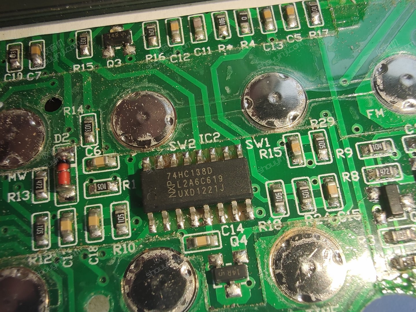

74HC138D 线路解码器/解复用器
控制板背面

这机器我有一台,效果不好,声音不好,声音还小。不知道是不是个案。 |

我收了一台也一样 效果不好
我看这机子主板比较薄 没一点档次感
