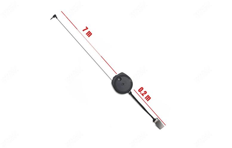

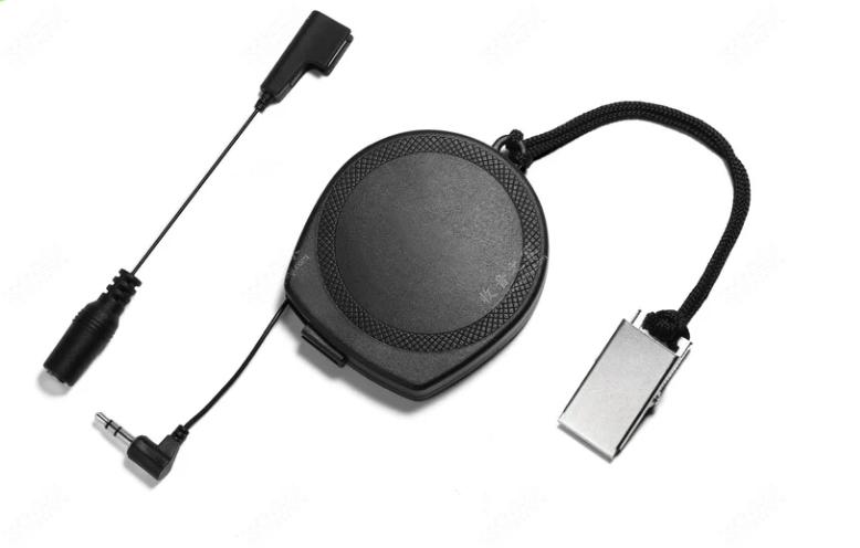

短波外接天线主要分为两种形态:长线天线与环形天线,今天我们主要介绍一下长线天线。
其工作原理与拉杆天线同源,同属电场敏感型天线,可视为加长版的拉杆天线。它的优势在于增益高、弱信号捕获能力强,可接收更多电台,且实现成本低廉。
