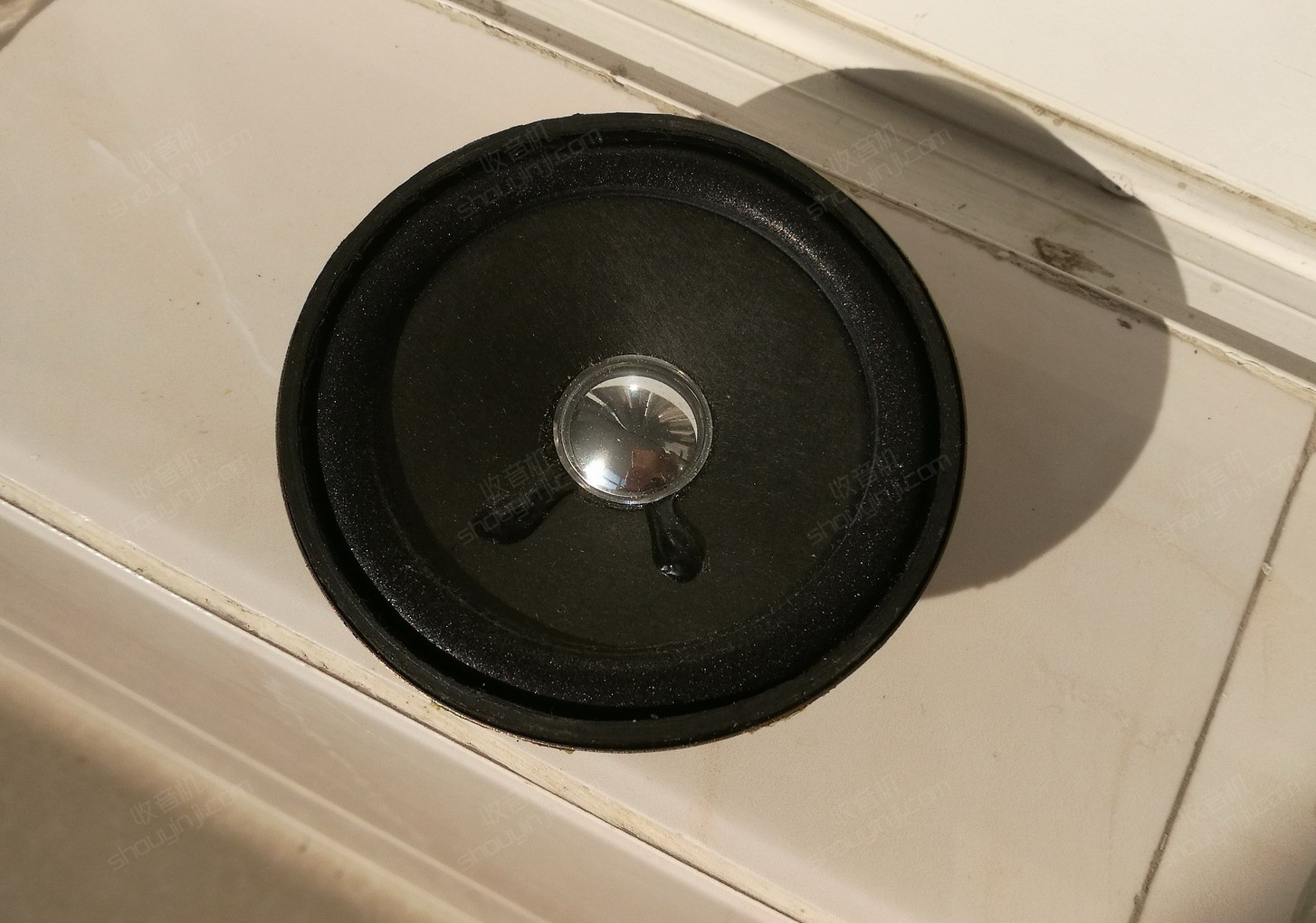

大喇叭有改的空间 |

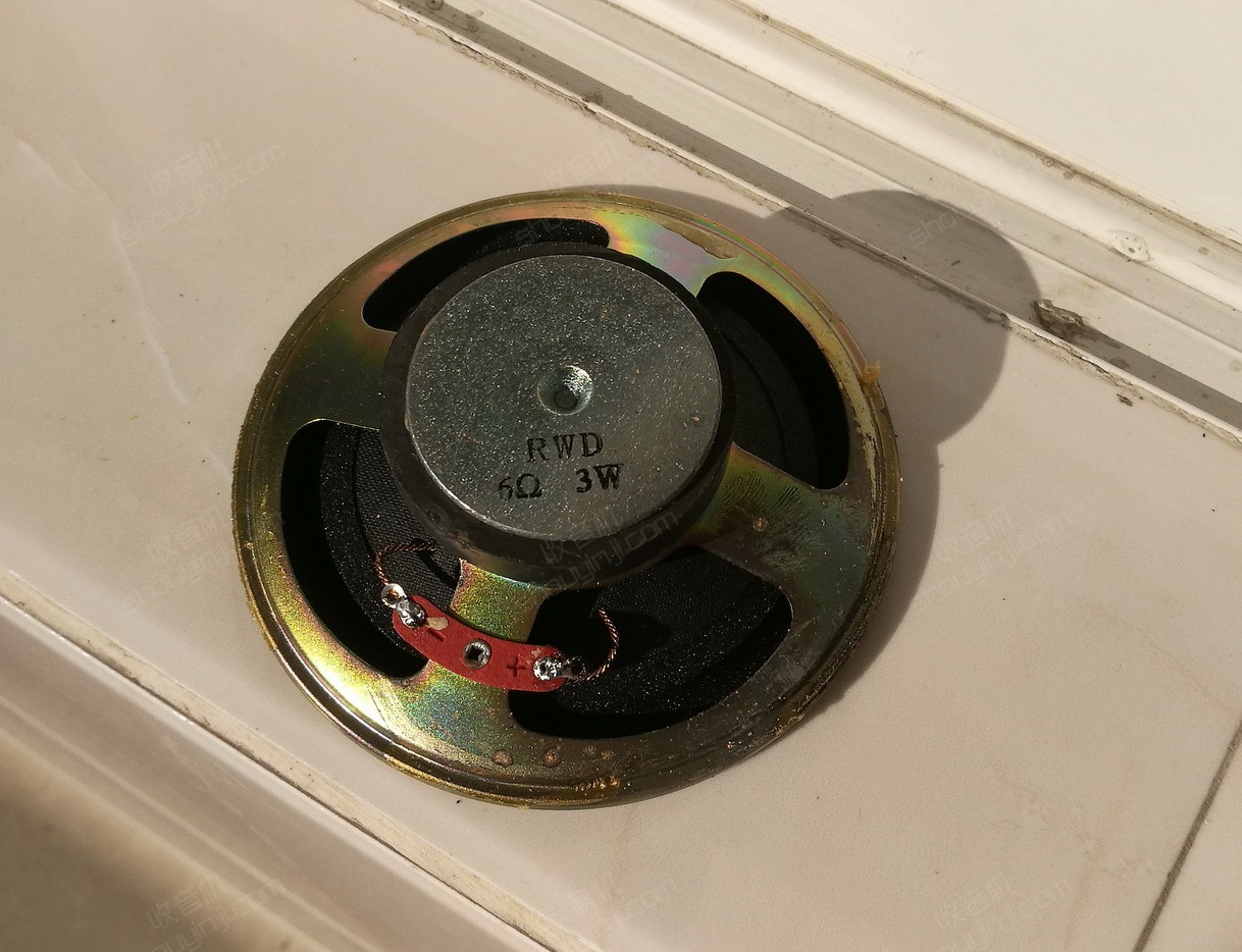

英雄所见略同,说到我心坎里了,呵呵,套包上看了看,这款就很好:
玻纤复合材料,防雾水、防潮,外观耐看、材质耐用,中音平稳,声音柔和,36块钱。
但本次还没这计划,有空就鼓捣鼓捣。。。。 |

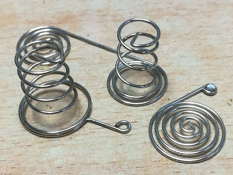

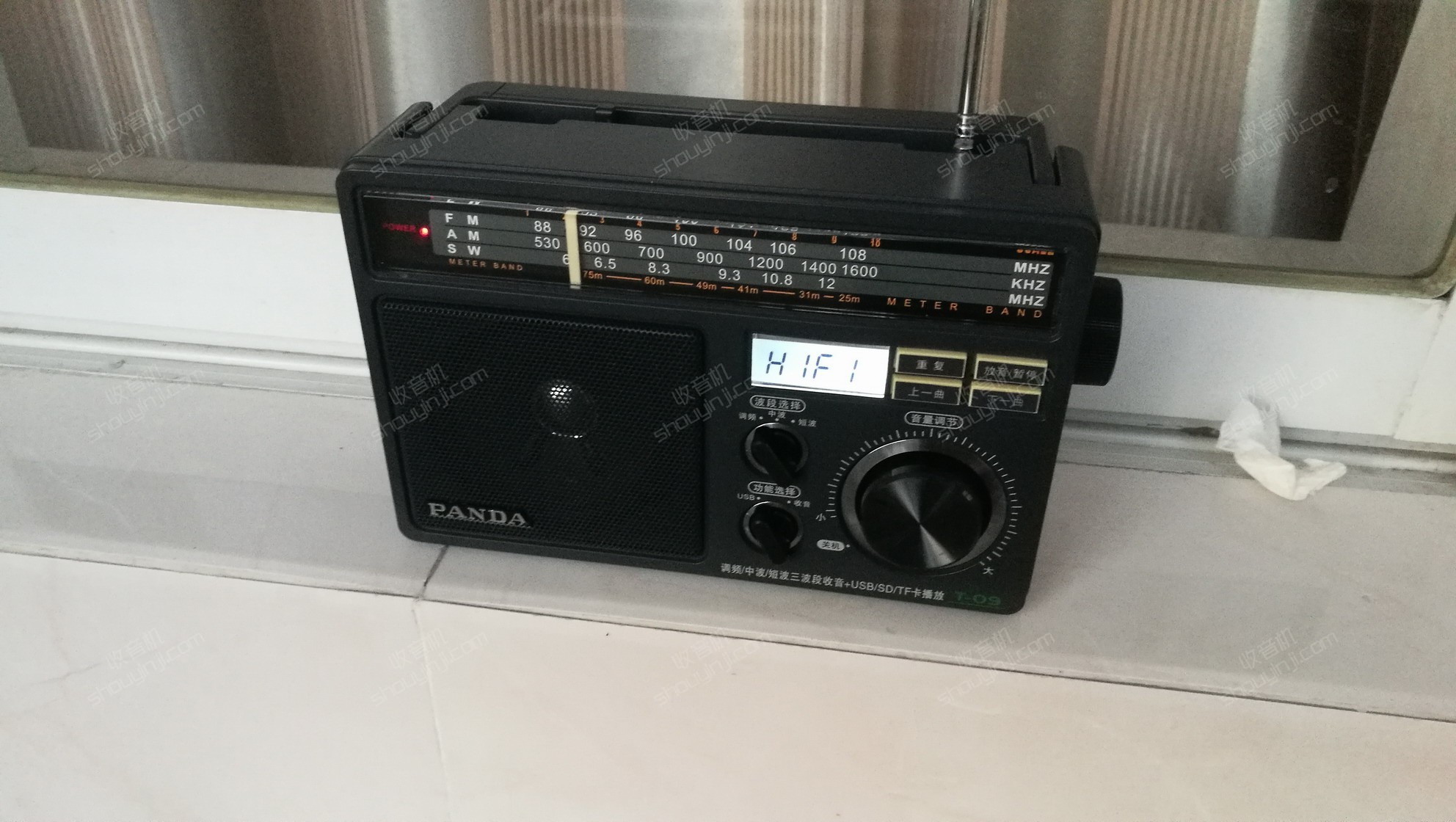

打理组装好了,焕然一新
原装喇叭看似单薄,但效果还是蛮好的,播放音乐、听调频很给力。
用啥办法把弹簧弄那么亮? |

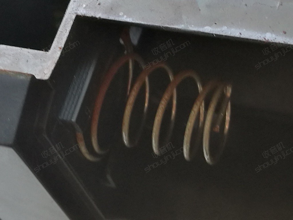

也没有什么好办法,这就是力气活,需要耐心和时间,我是先用WD40擦洗,辅以螺丝刀或者美工刀的刀背适当刮擦,然后洗衣粉清洗掉WD40,最后打上光腊擦干。但这些都必须以不是锈蚀太严重为前提吧,擦洗前我的这几个弹簧锈蚀情况基本是这样:
过分的黄秀恐怕就没办法了。。。

锈件都可以这么处理,包括那些发黑、镀锌的螺钉头  |
