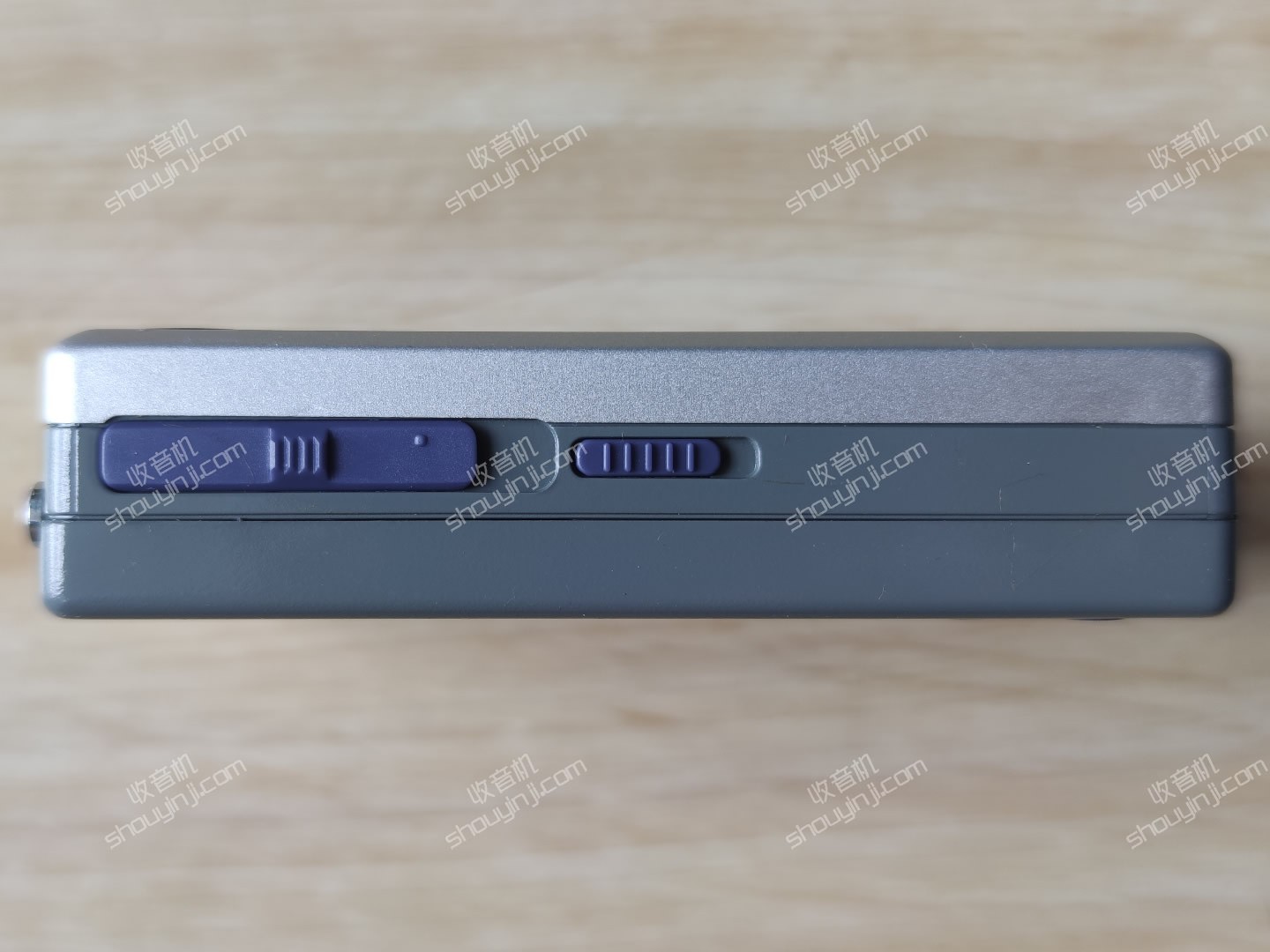

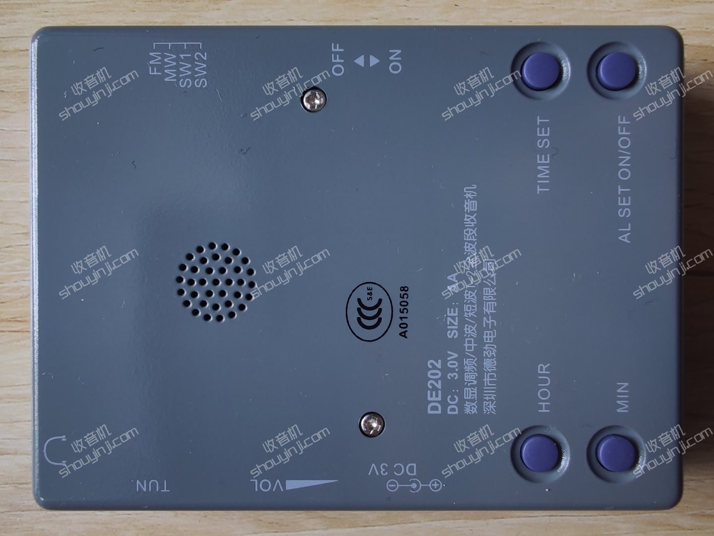

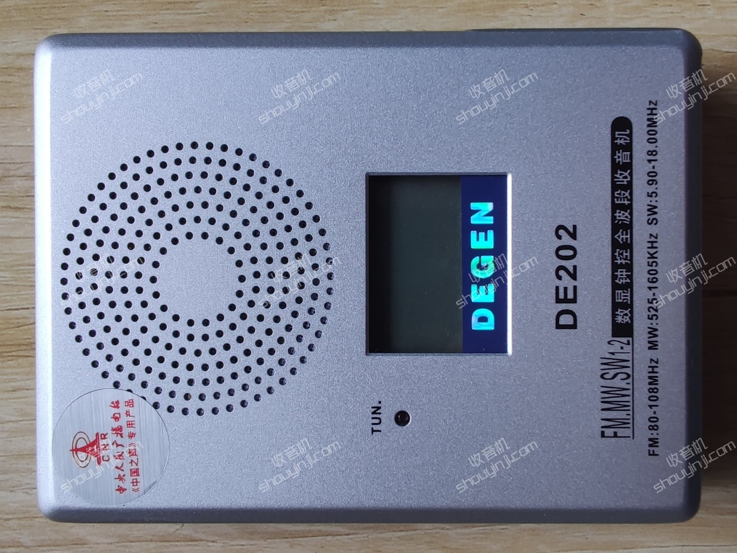

也是少见的机机,后盖外壳与德劲DE304一致,同模具生产的,机芯不同,使用SONY的芯片。
背面

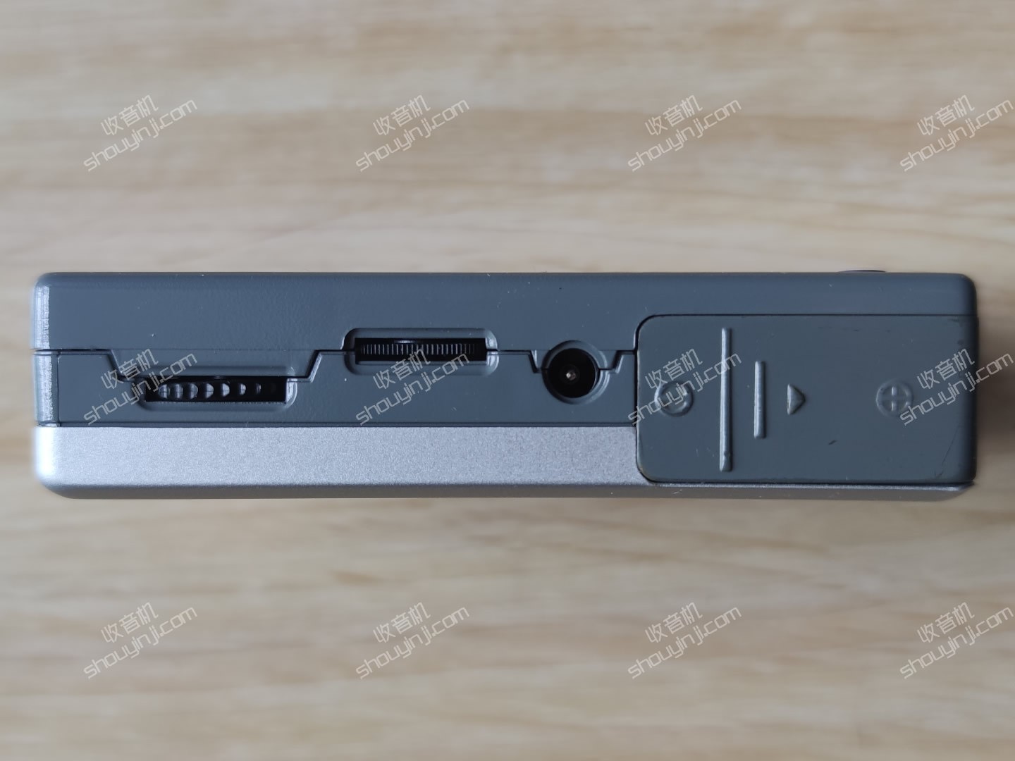

波段选择、开关

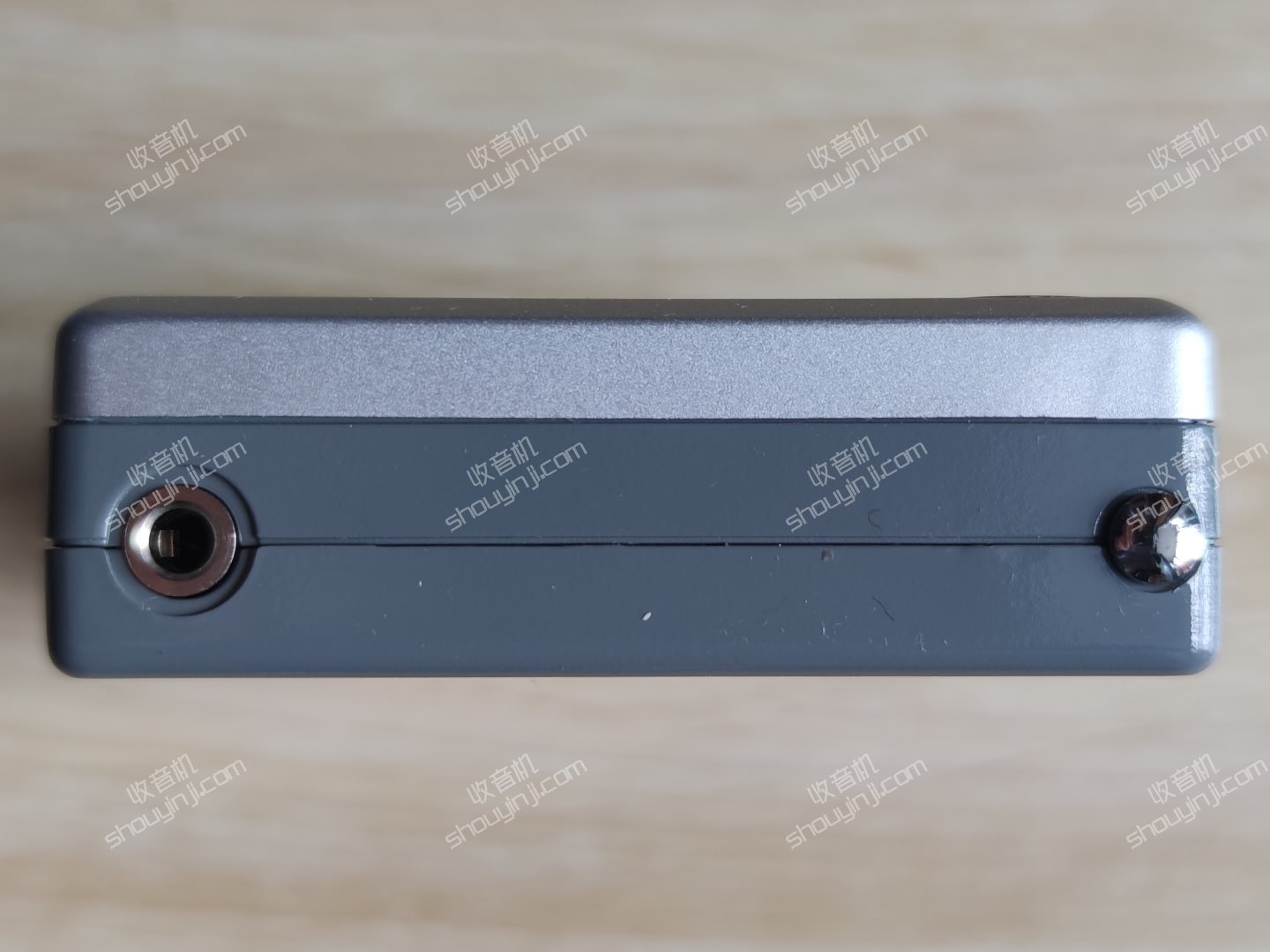

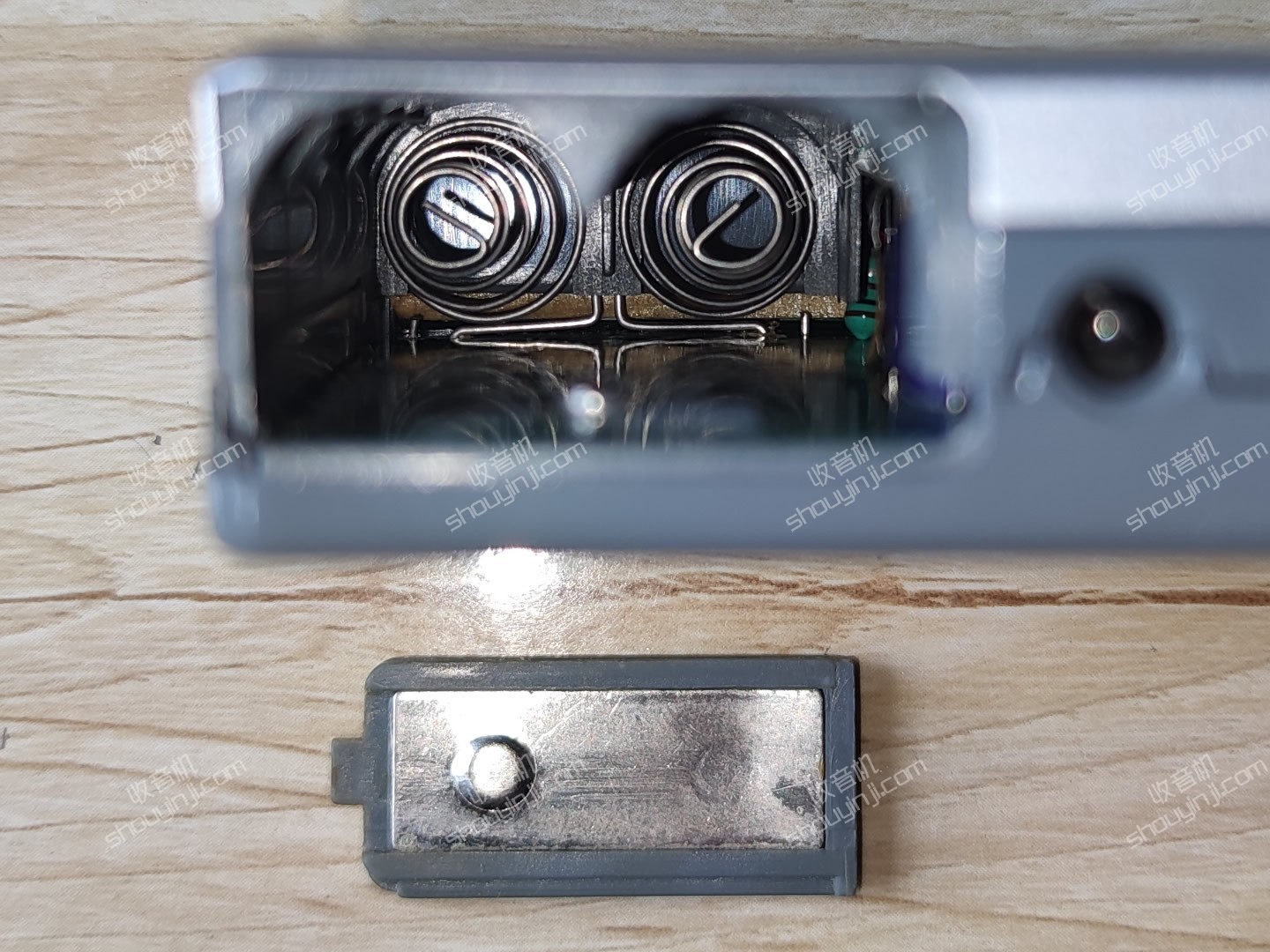

调谐旋钮、音量旋钮、外接电源孔。电池仓
耳机输出、拉杆天线
使用两节5#电池

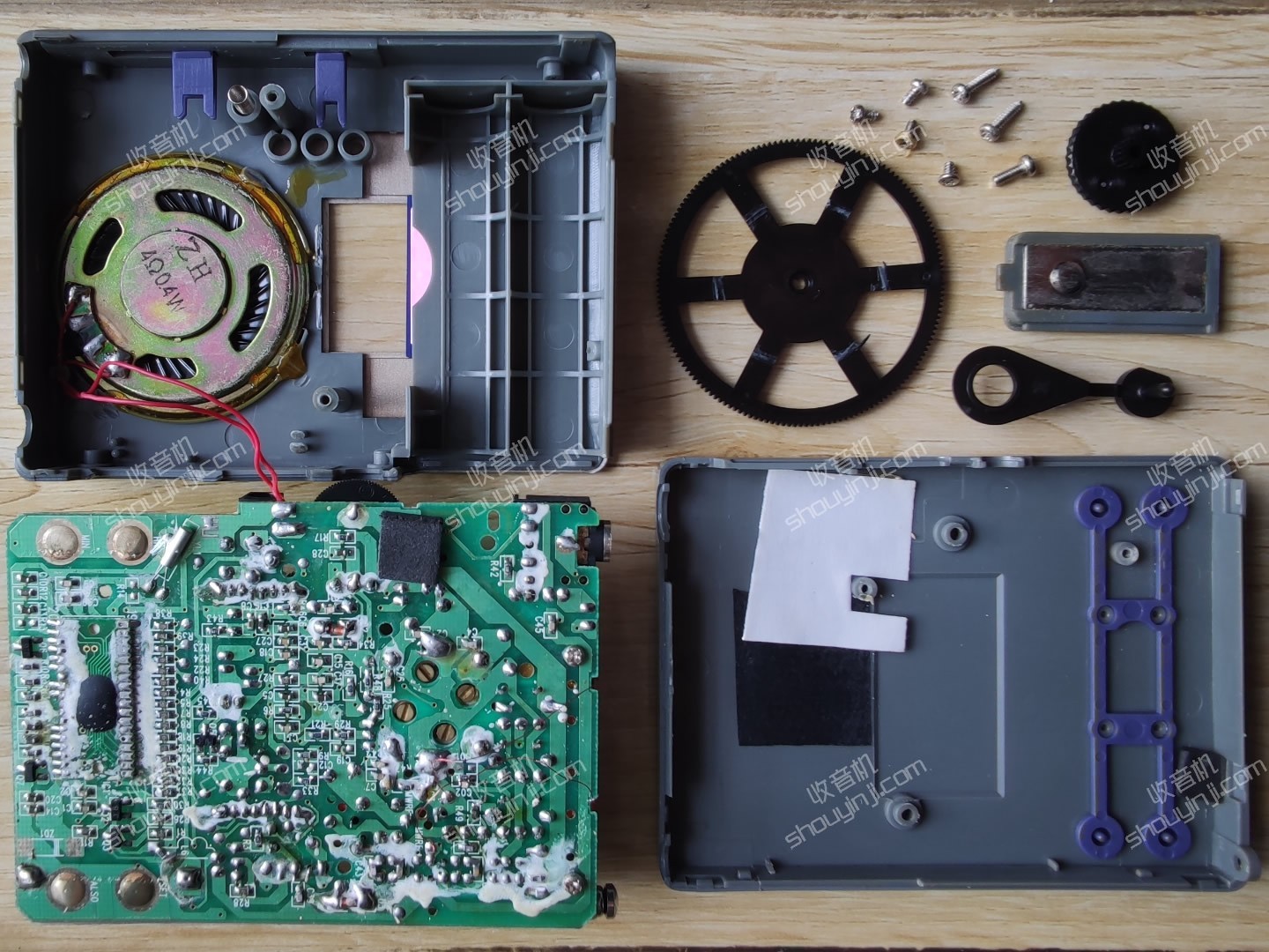

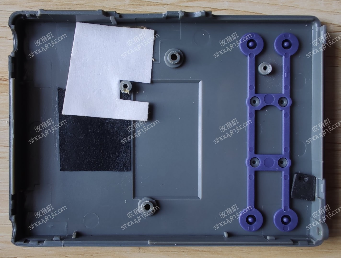

开始拆机

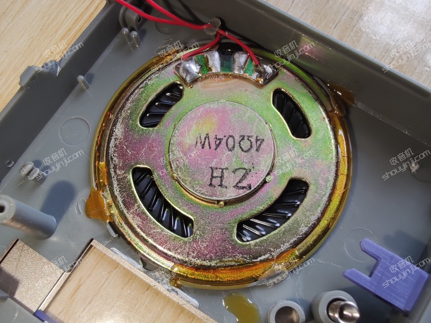

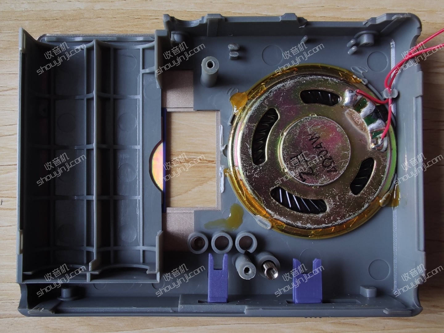

薄喇叭
喇叭4Ω 0.4W
2002年3月16日生产

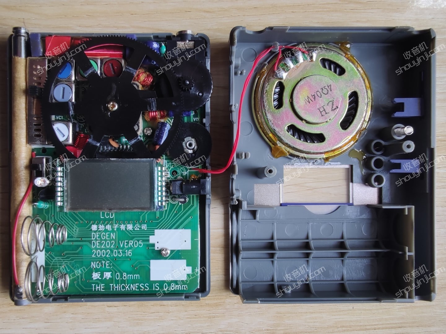

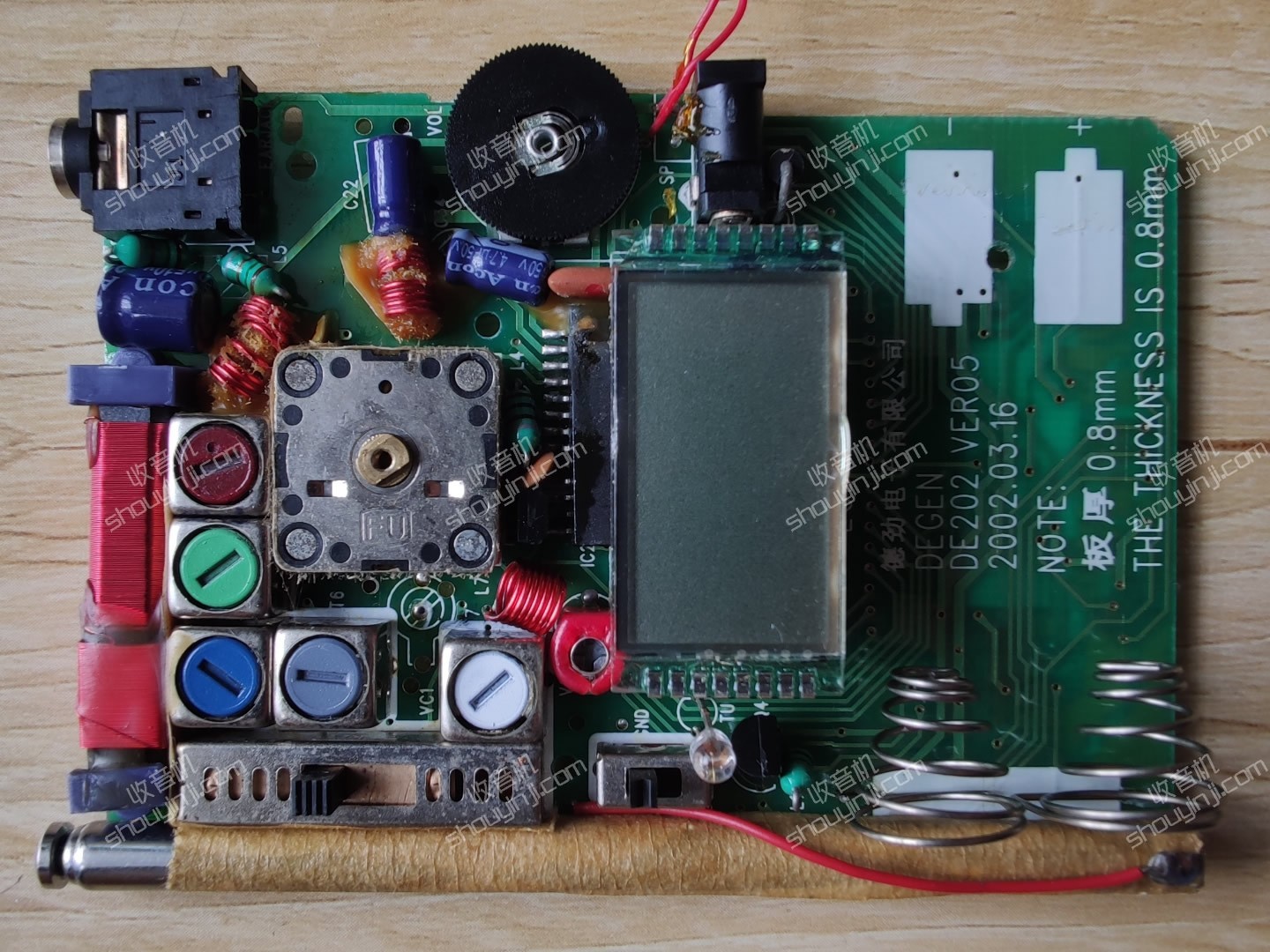

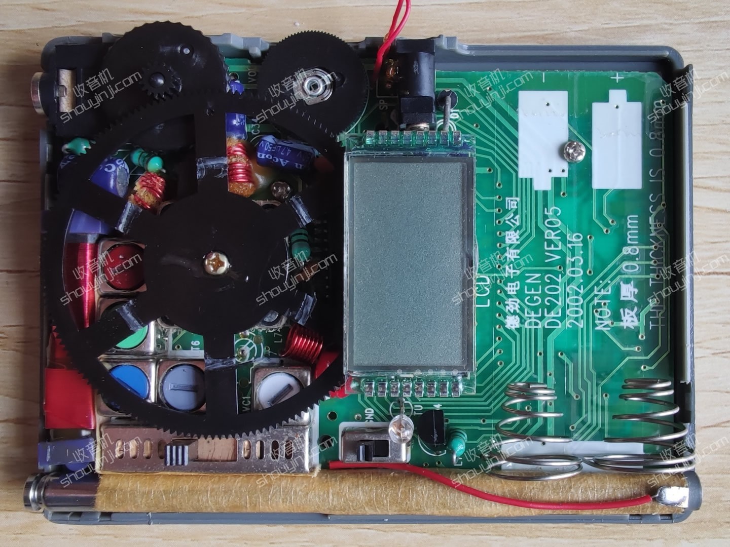

电板正面

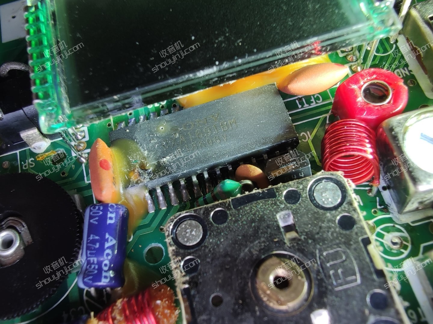

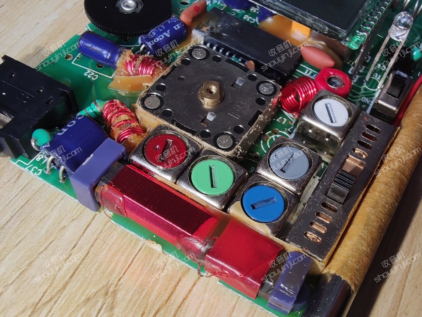

CXA1691BM单芯片FM/AM收音芯片
后盖里面

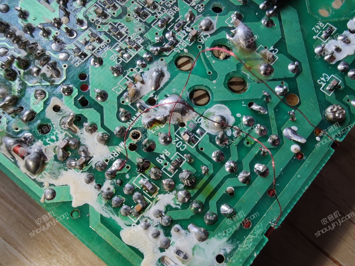

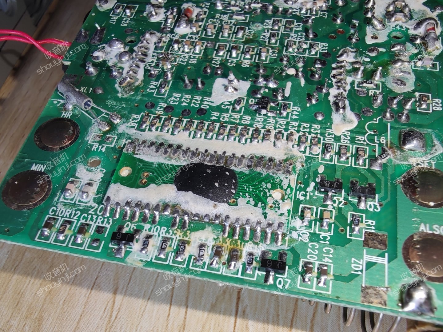

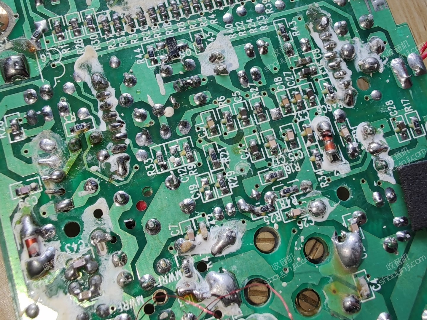

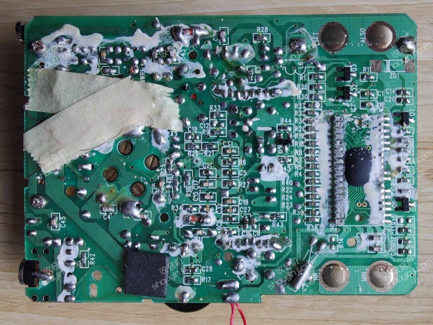

电板反面
高放

这只是数显,调谐选频还是普通方式,蛮有特点的,这还是第一次见到。
发表于 2021-2-10 11:22:28 | 显示全部楼层 | 发消息
嗯,数显而已,调台还是机械!
高放
发表于 2021-2-10 14:20:19 | 显示全部楼层 | 发消息
amani77 发表于 2021-2-10 11:22
嗯,数显而已,调台还是机械!
它显示的机理是什么?是对本振信号测频的结果吧?
