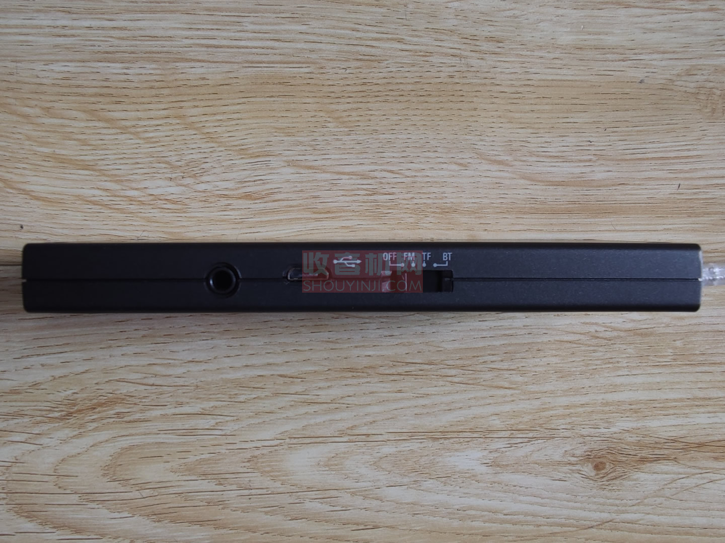

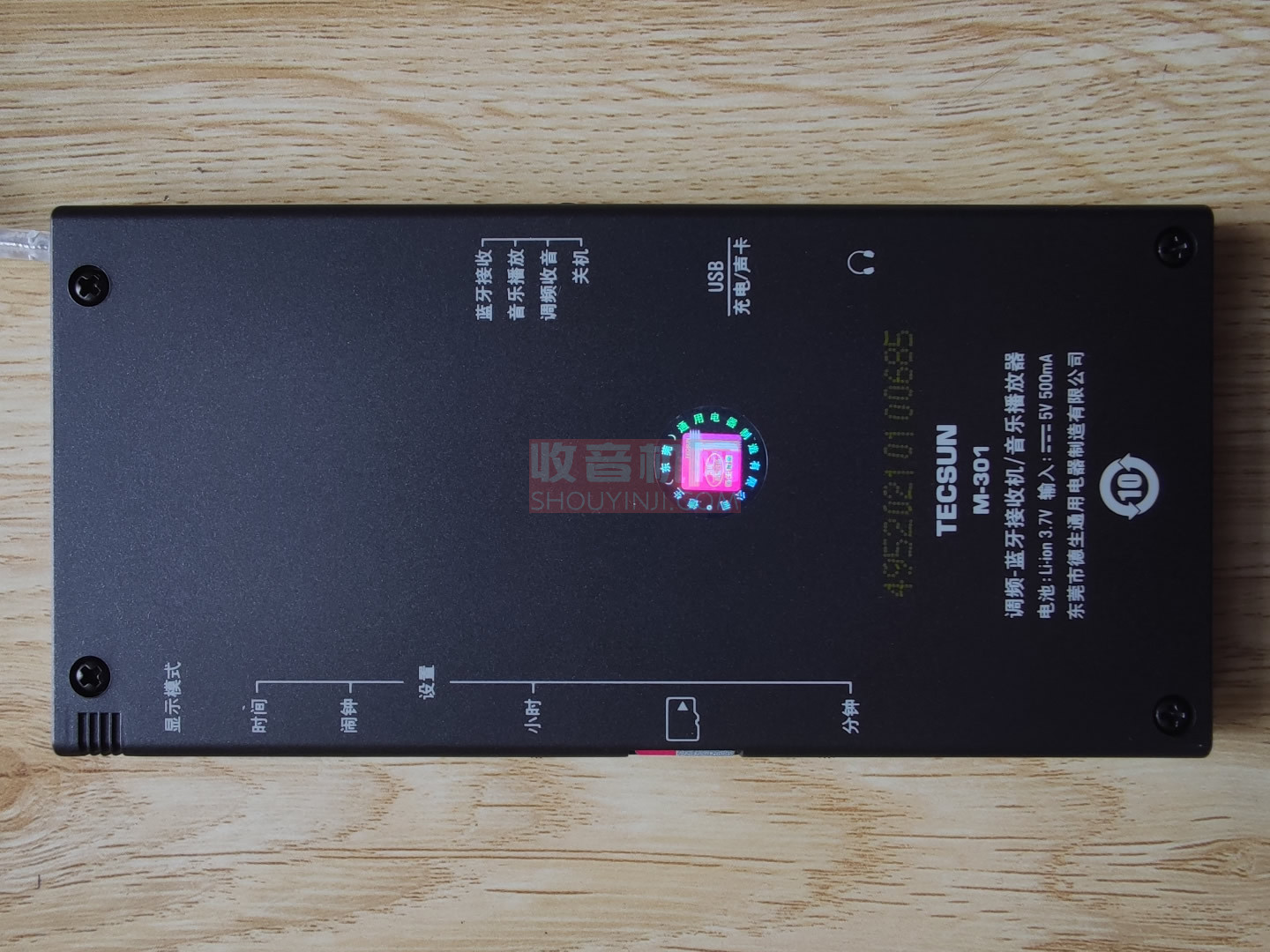

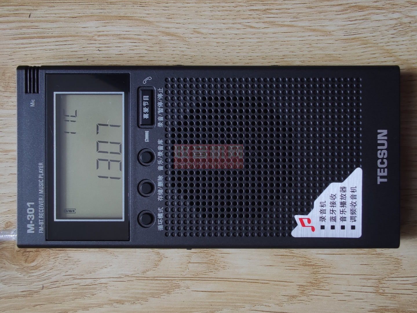

背面
耳机输出、数据线/充电接口、开关/FM/TF/蓝牙

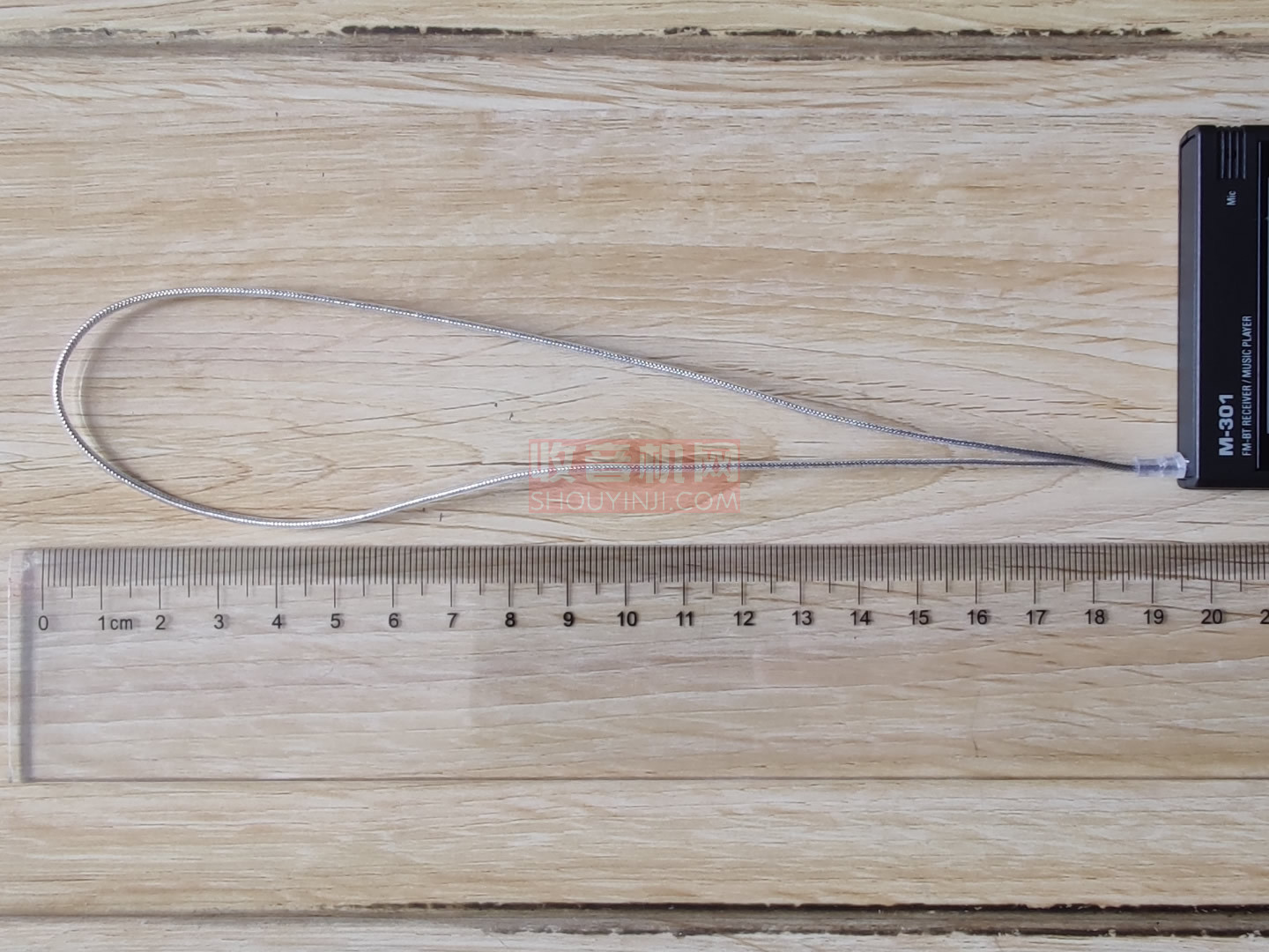

软皮天线双股长度≥20cm

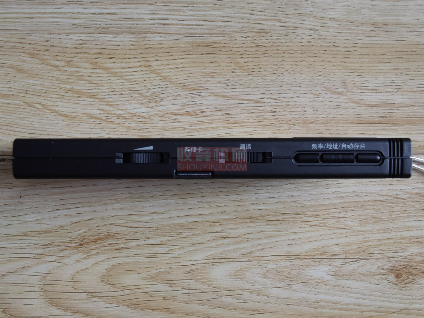

音量、TF存储卡、调谐、频率/地址/自动存台

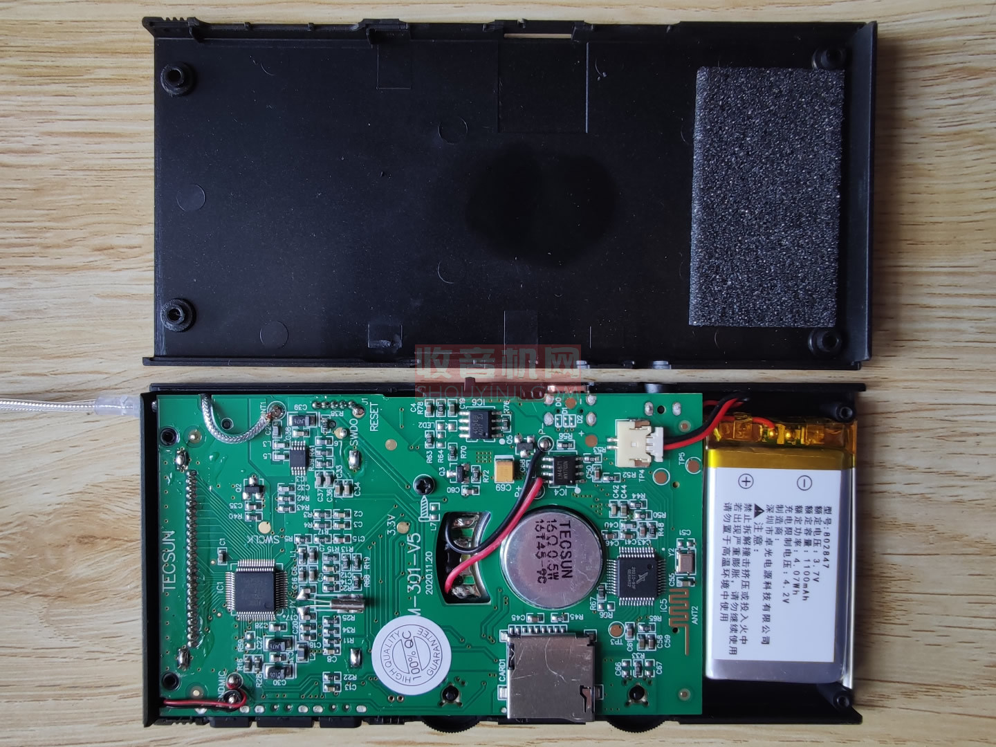

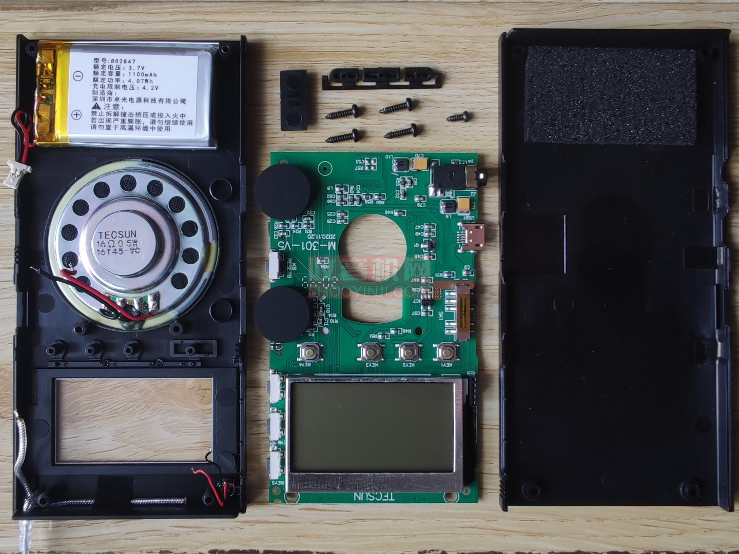

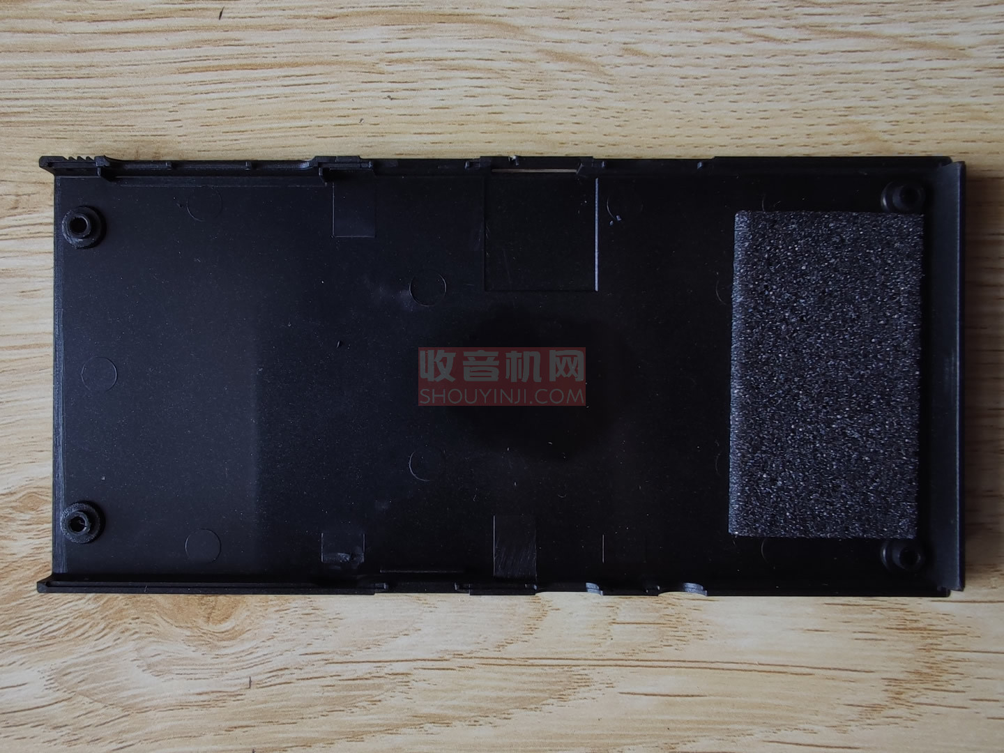

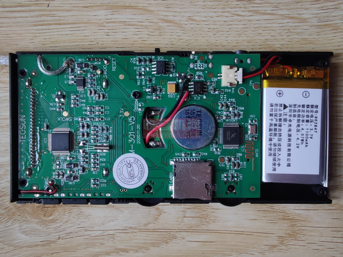

拧下四颗螺丝,很容易就拆开了

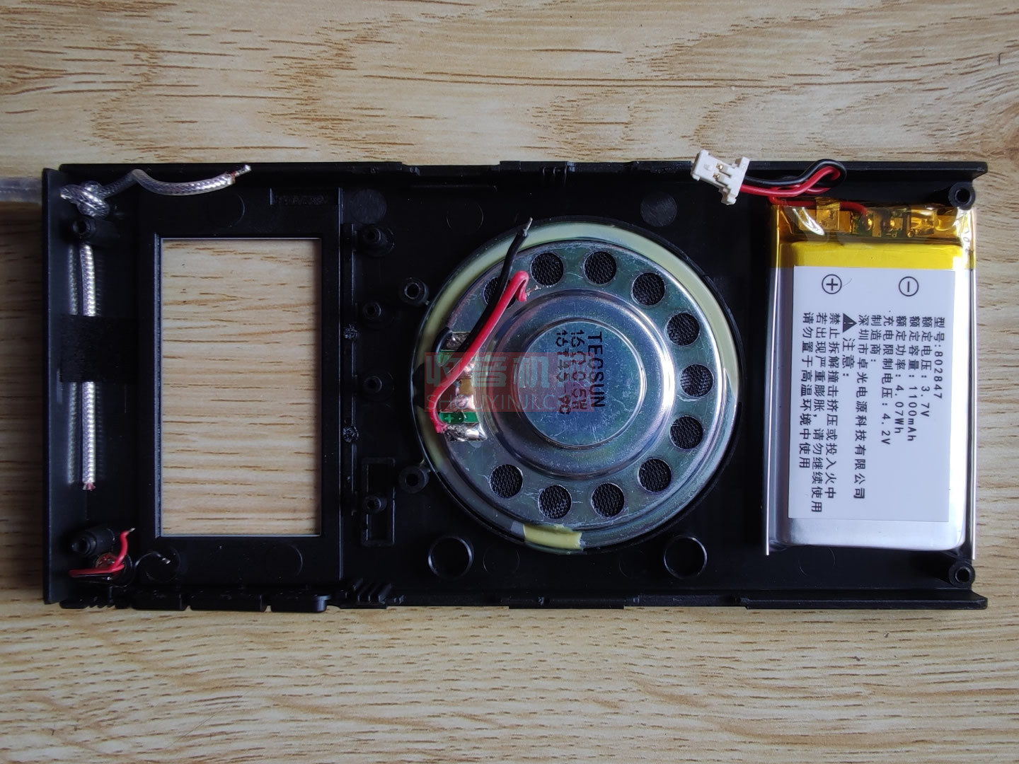

后盖里面
电板挺大的

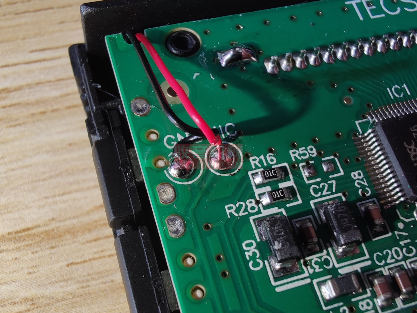

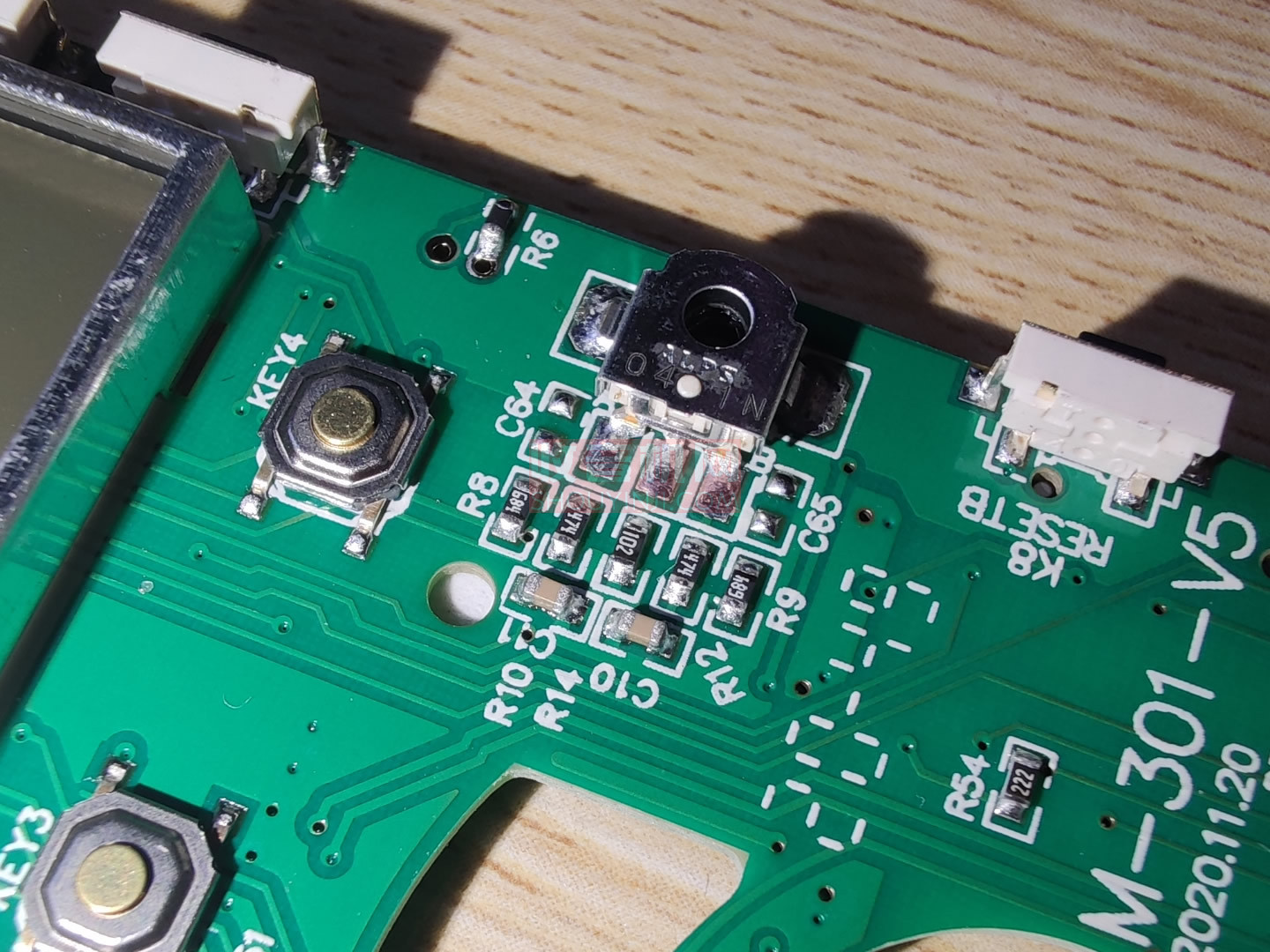

这焊工我喜欢,焊锡上品
电板已经拿下来

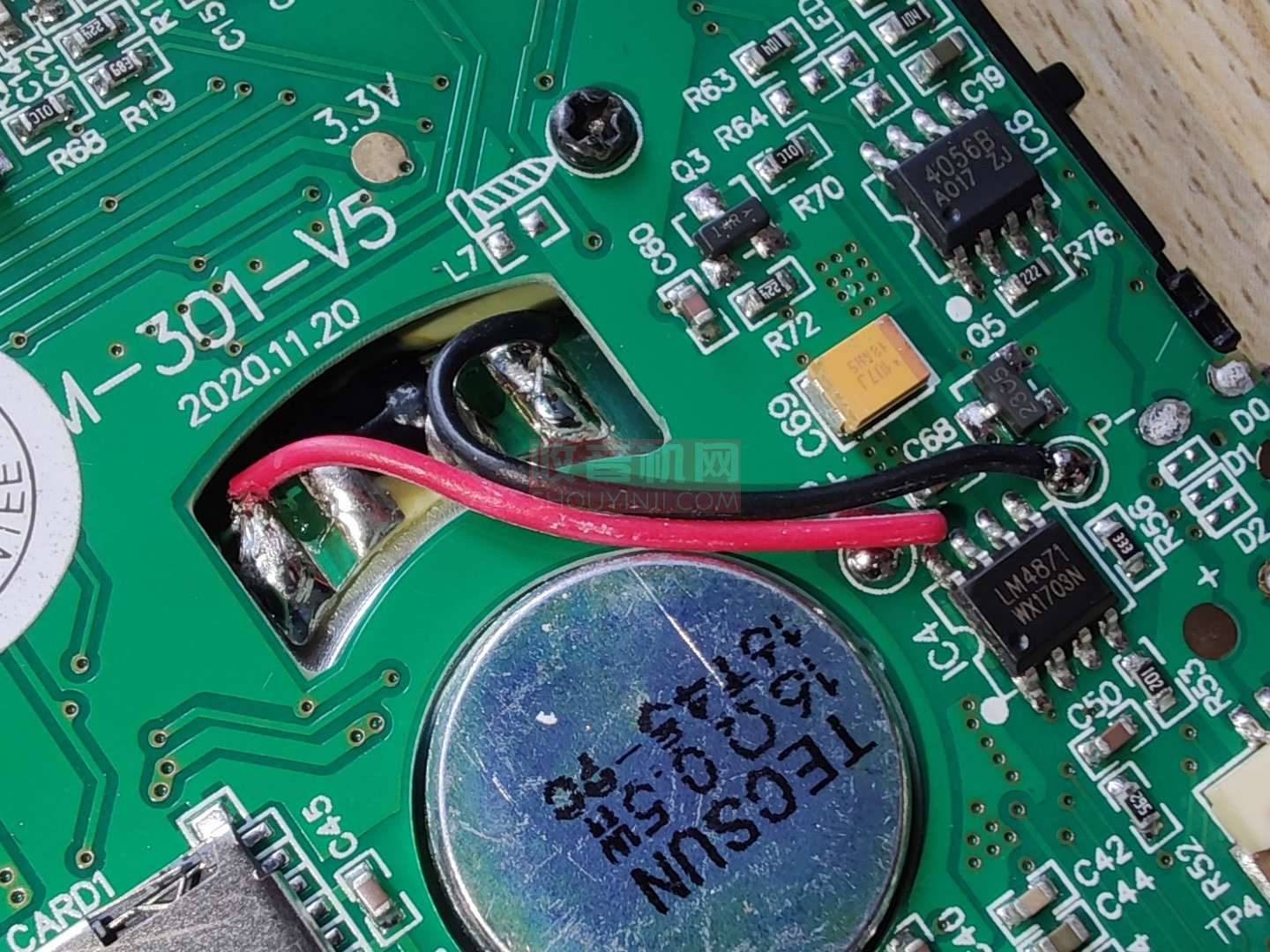

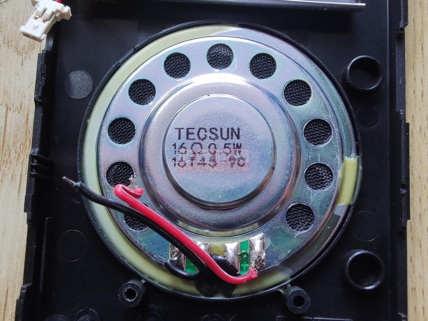

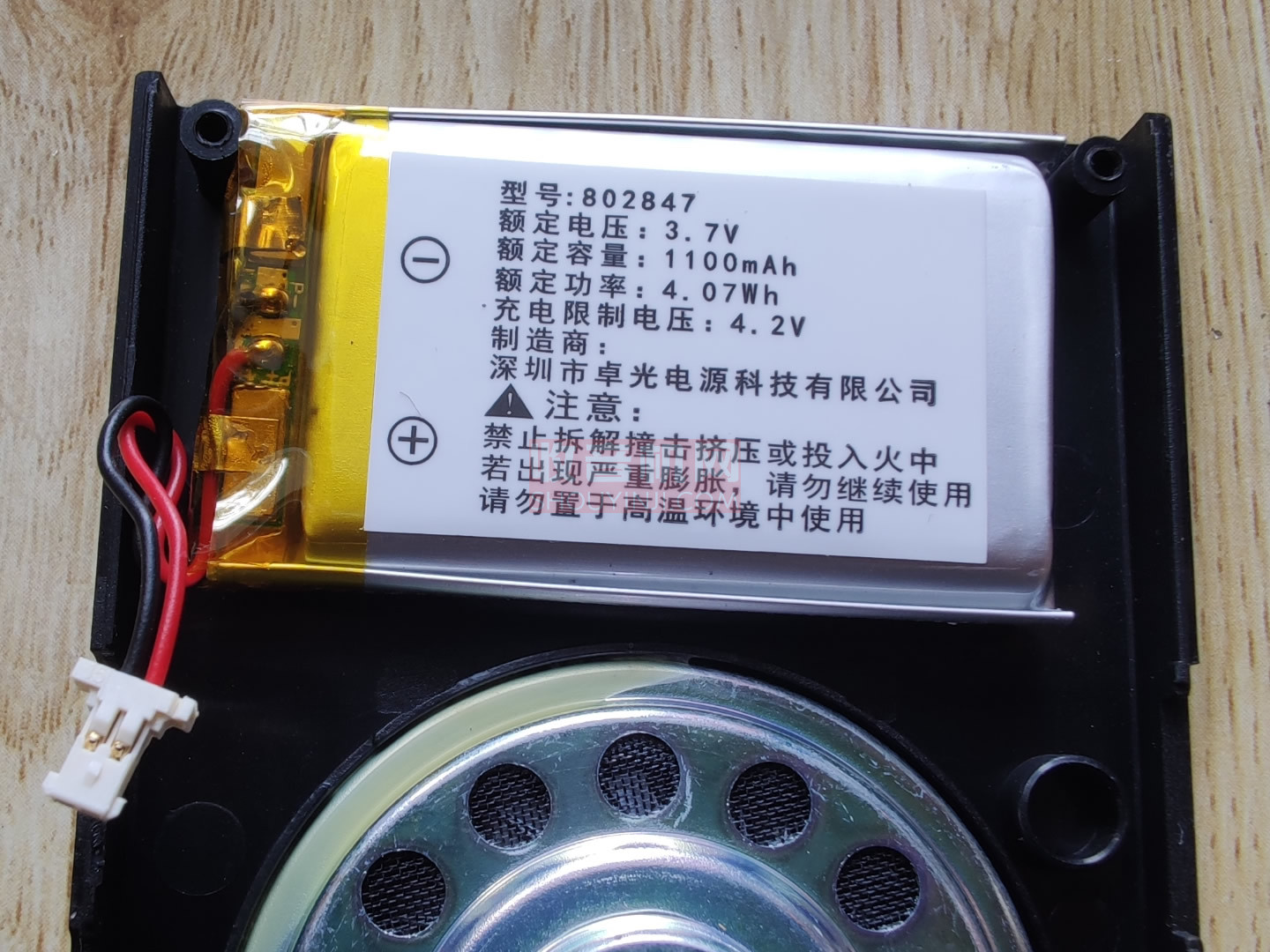

德生定制的超薄喇叭 16Ω 0.5W
聚合物锂电池,3.7V 1100mAh,本来想把电池拿下来的,双面胶粘的太紧了,也不想用风枪加热...

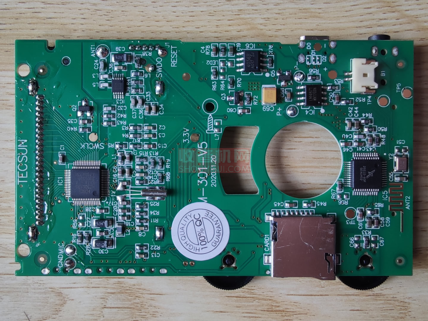

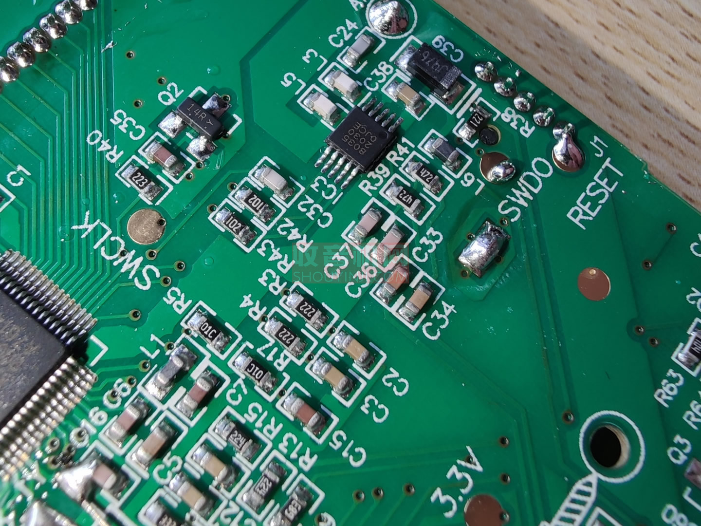

做工规规矩矩

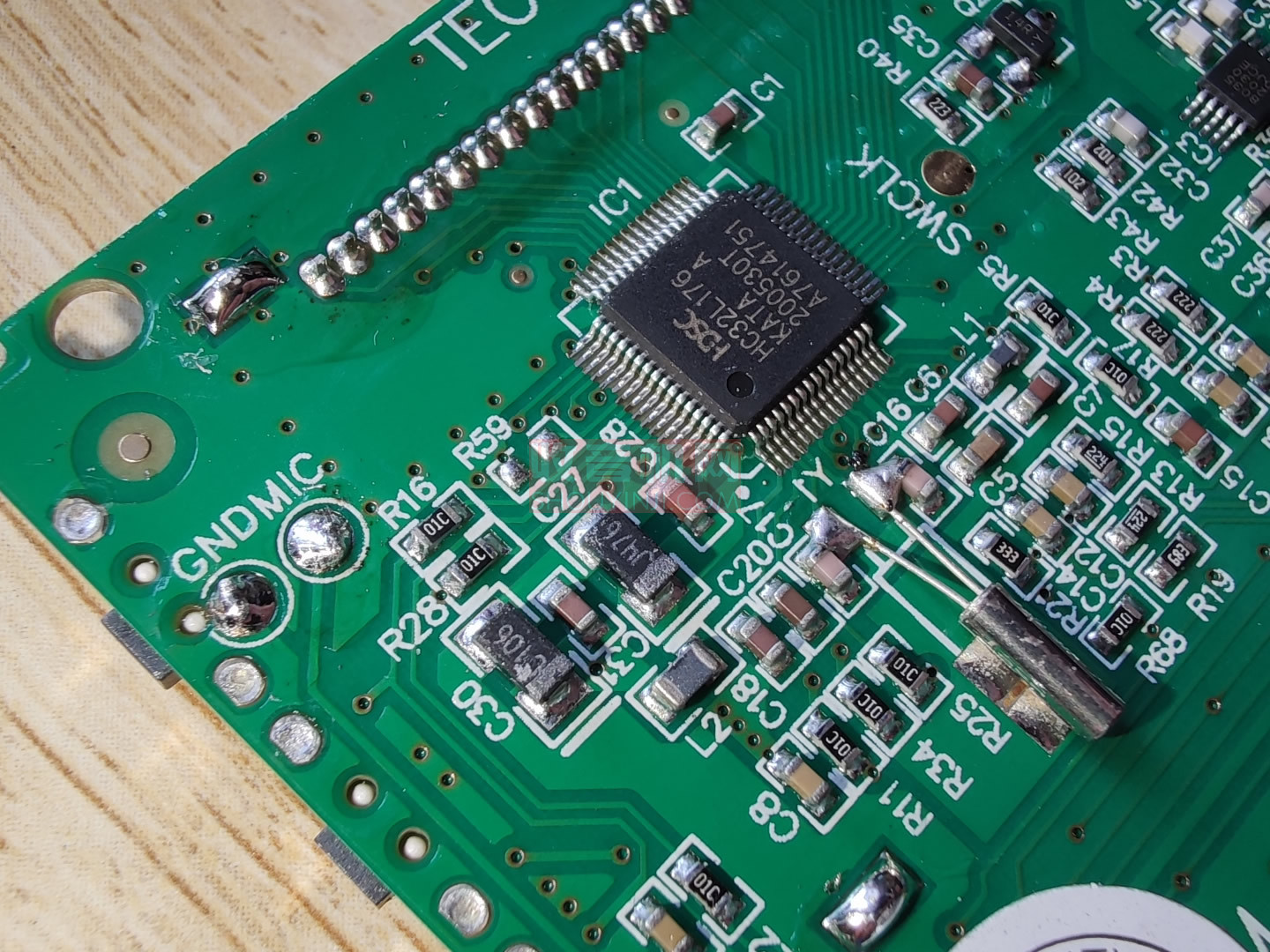

华大HC32L176显示屏驱动/控制单片机

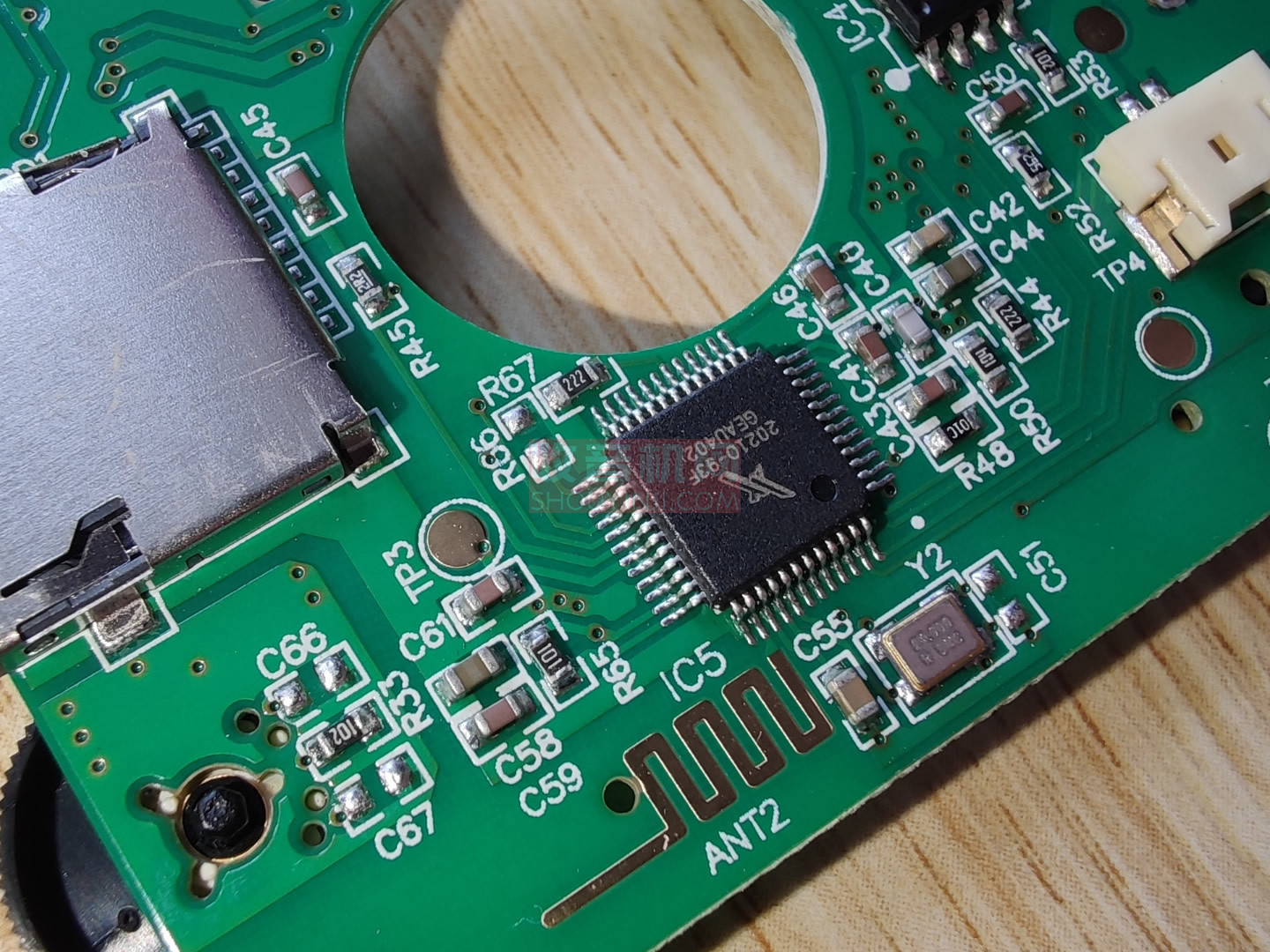

8035是一颗高性能、低能耗、全功能的立体声调频接收单芯片

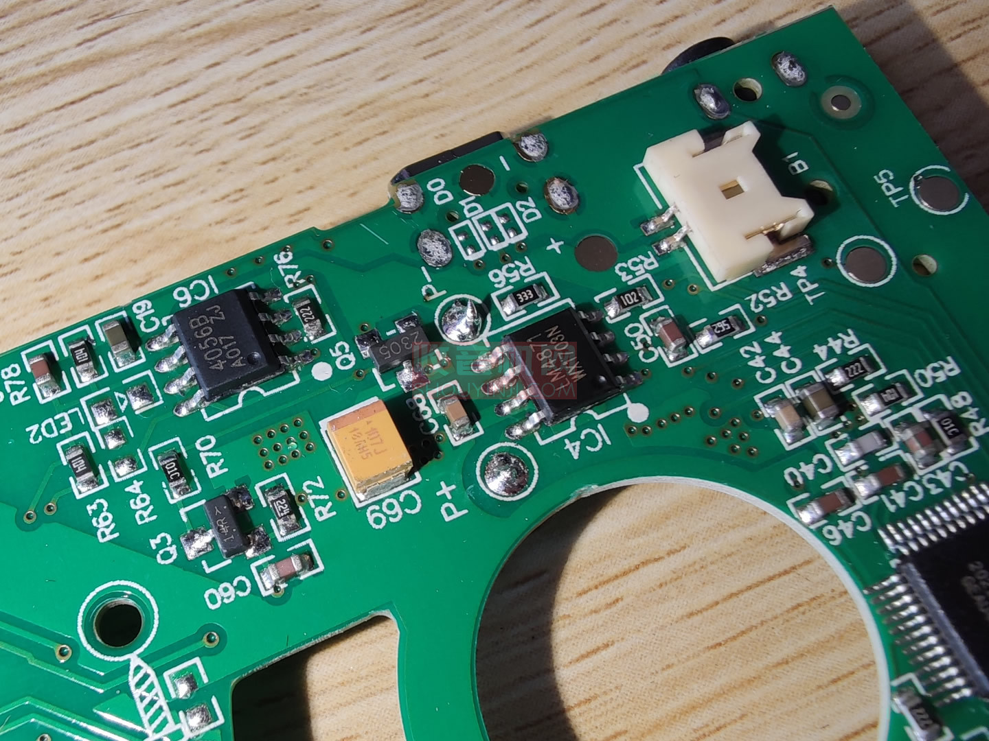

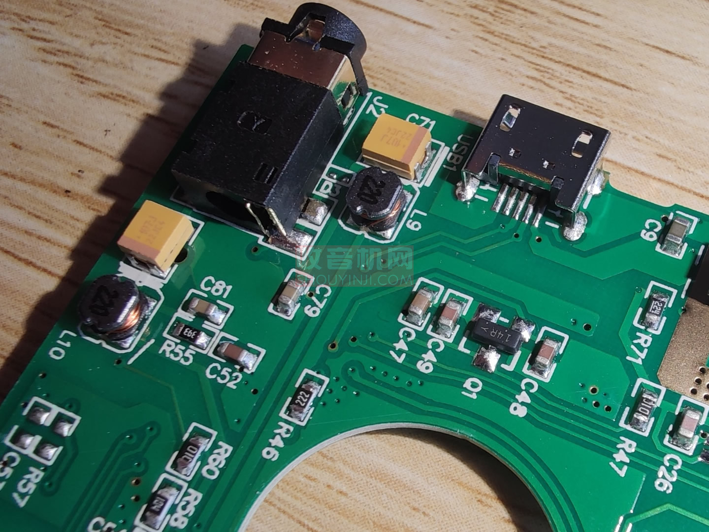

2021O-93蓝牙模块直接焊在板子上了,好多都是成品转焊接的

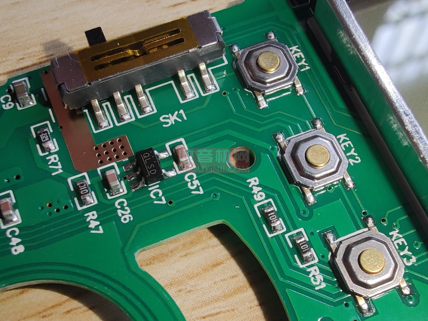

4056B电源充电管理芯片、LM4871单声道AB类功放IC,功率≤3W

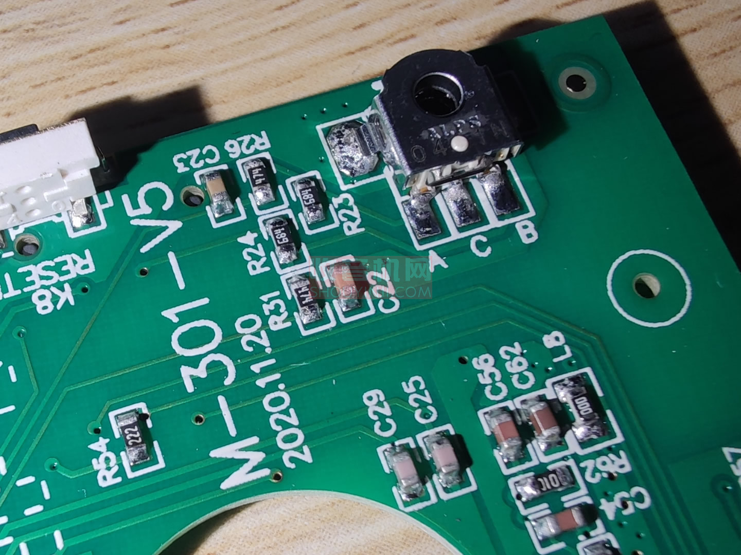

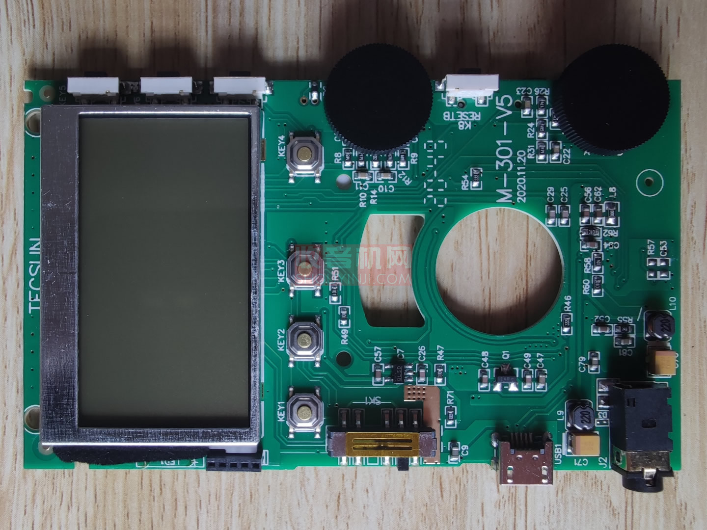

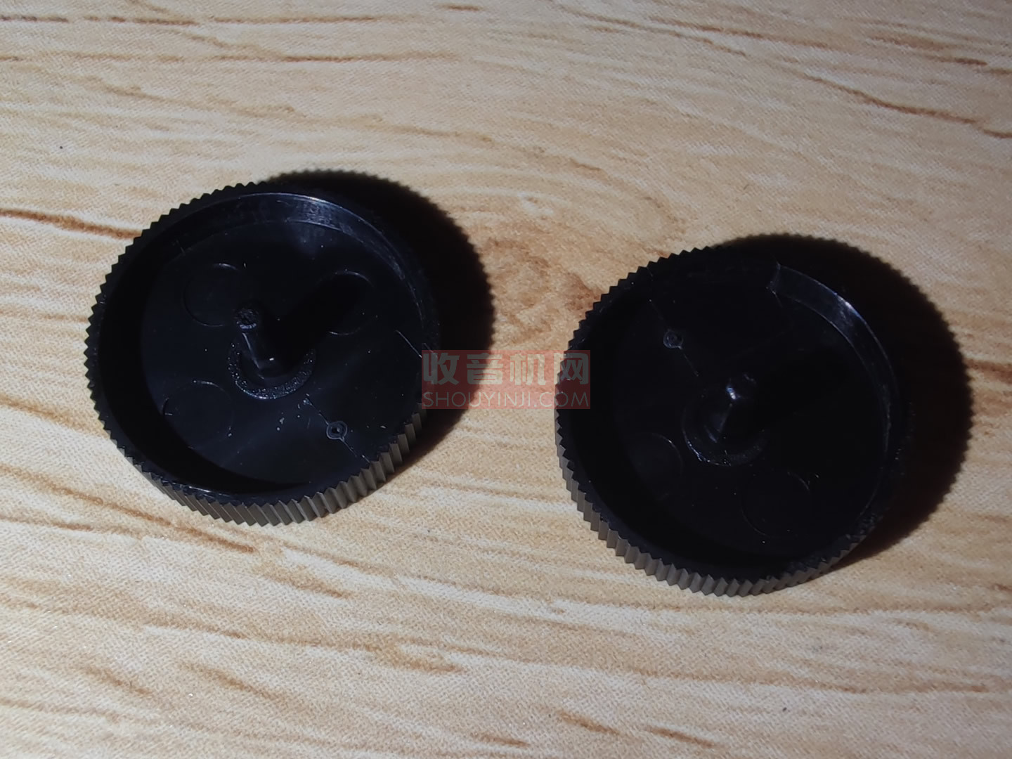

操作面板,拔轮无极调节

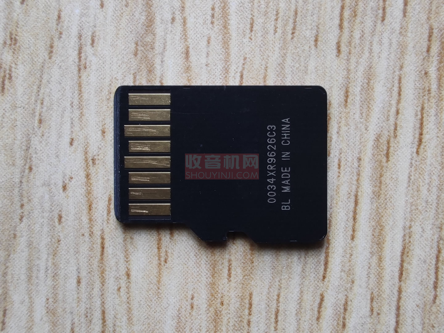

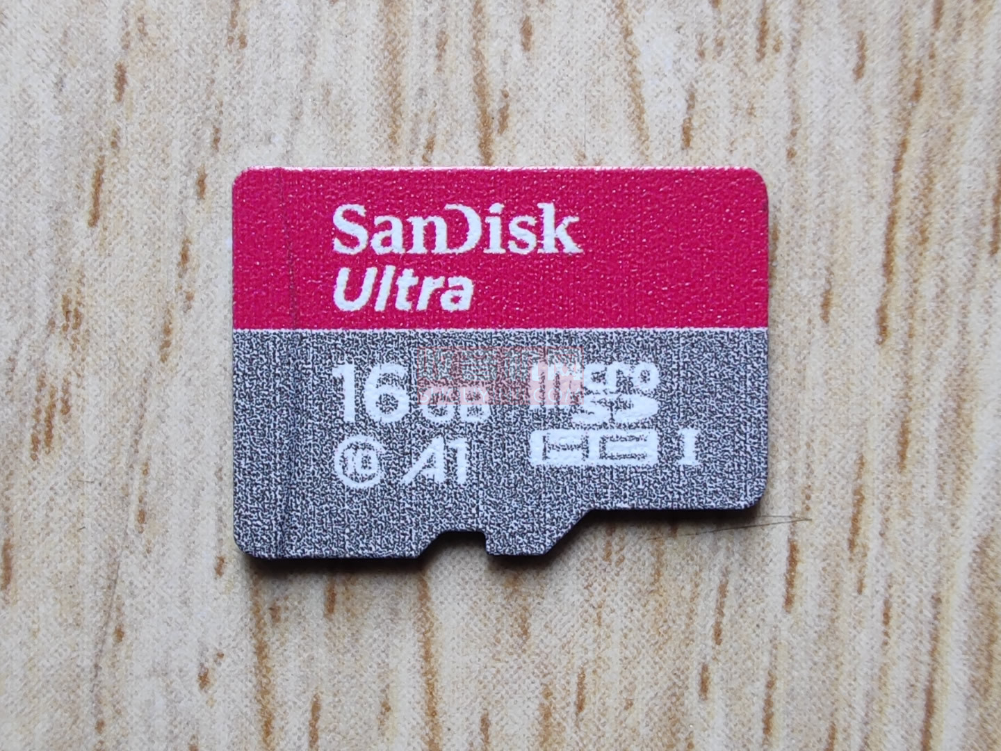

赠送的闪迪16G的TF卡
