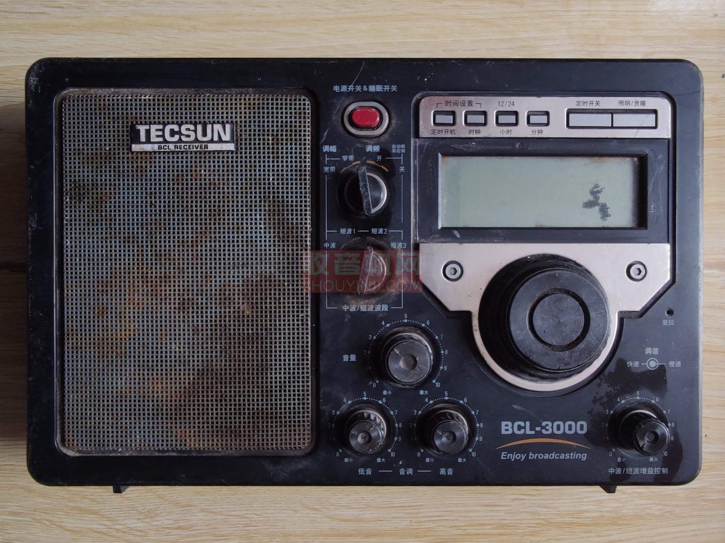

德生/TECSUN BCL-3000 调频/中波/短波5波段立体声收音机拆机

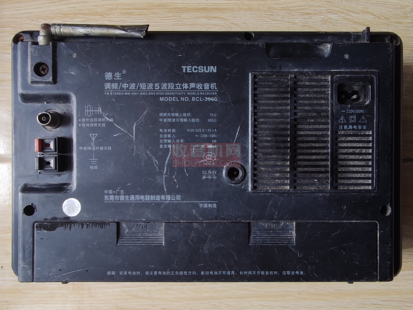

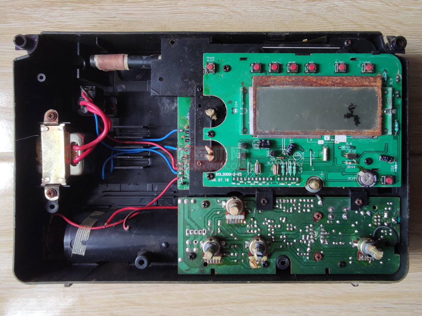

收的一台外观垃圾成色的机机,像是进过水的,考虑到这种成色也没通电试机,担心里面电板也进过水。
背面

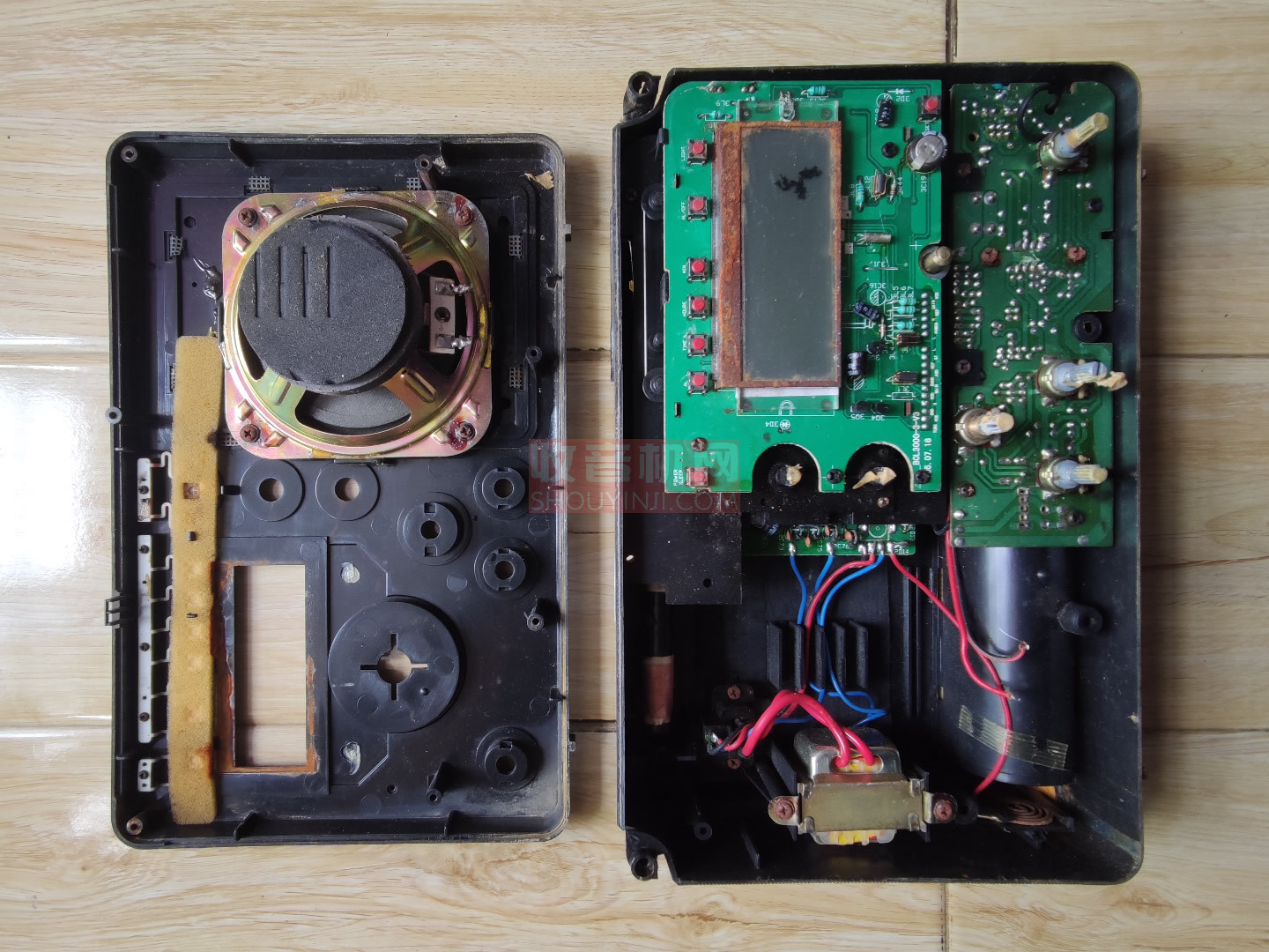

拆机开始

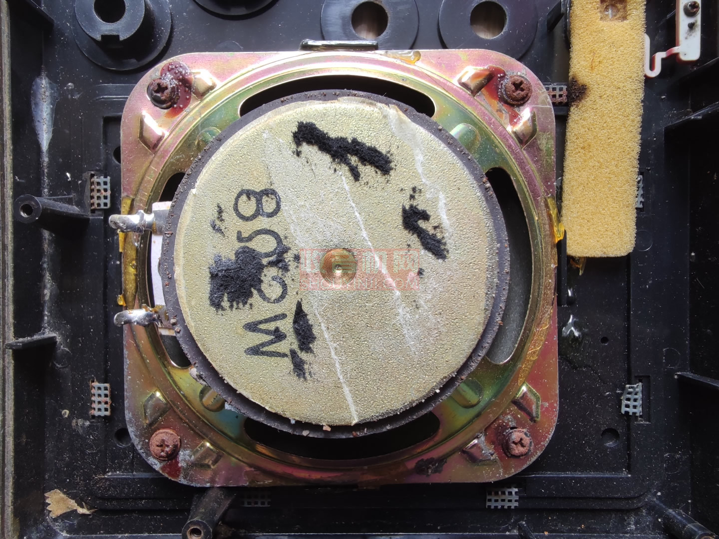

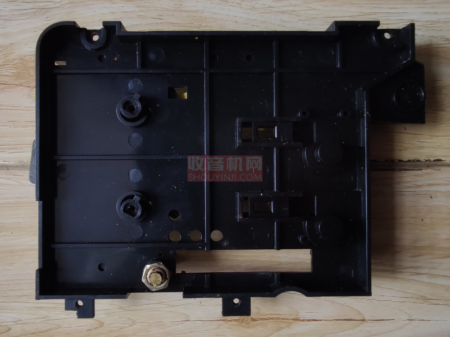

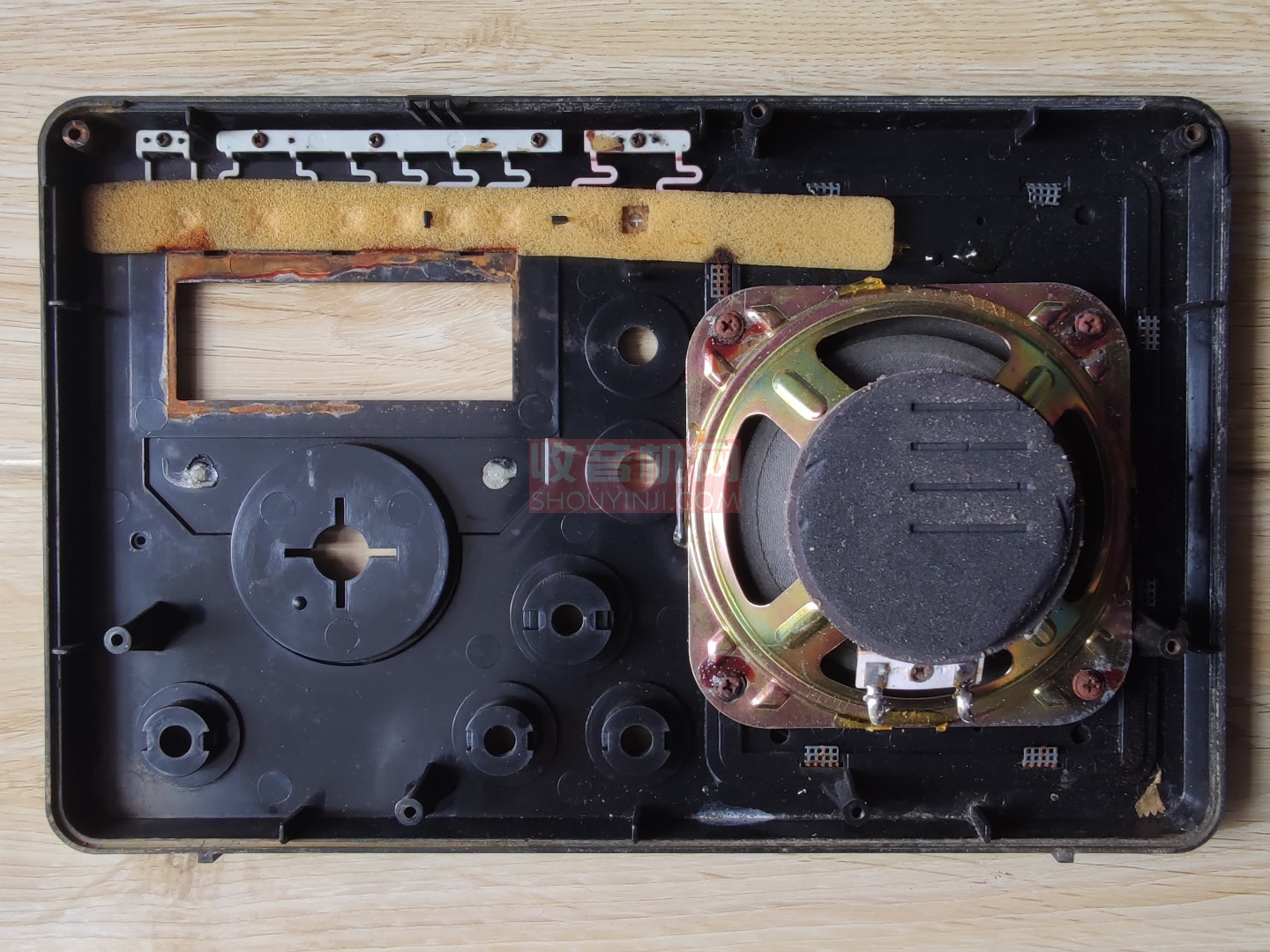

喇叭8Ω 2W

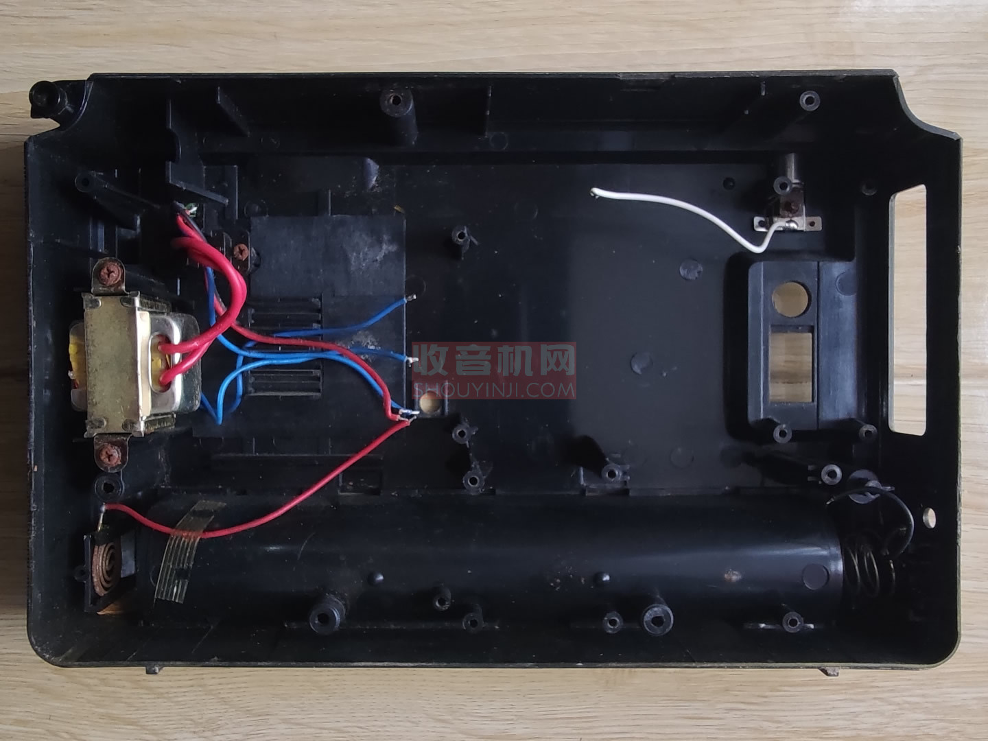

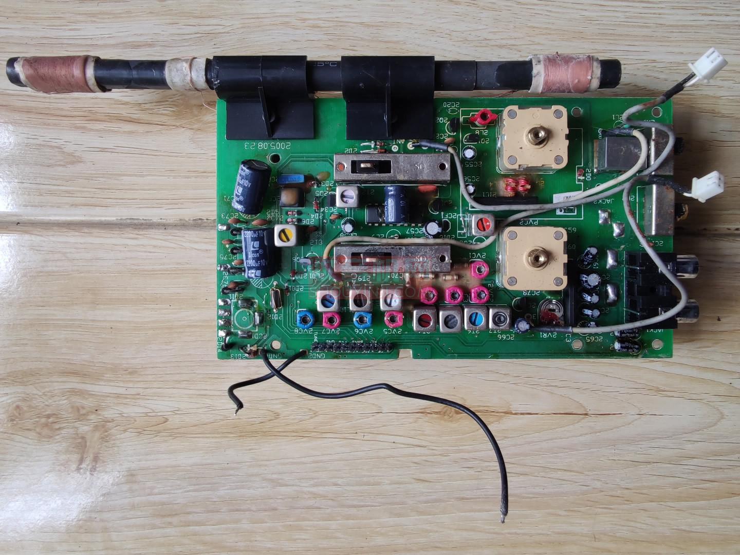

磁棒很长,尺寸约:19.8cm*0.8/1cm

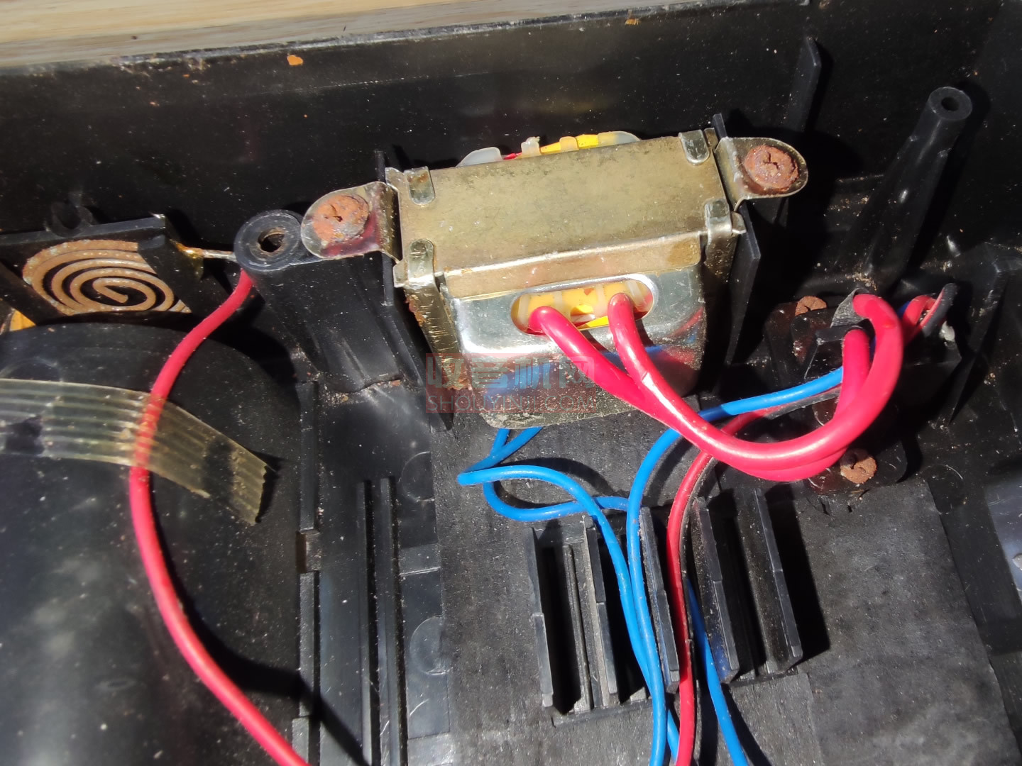

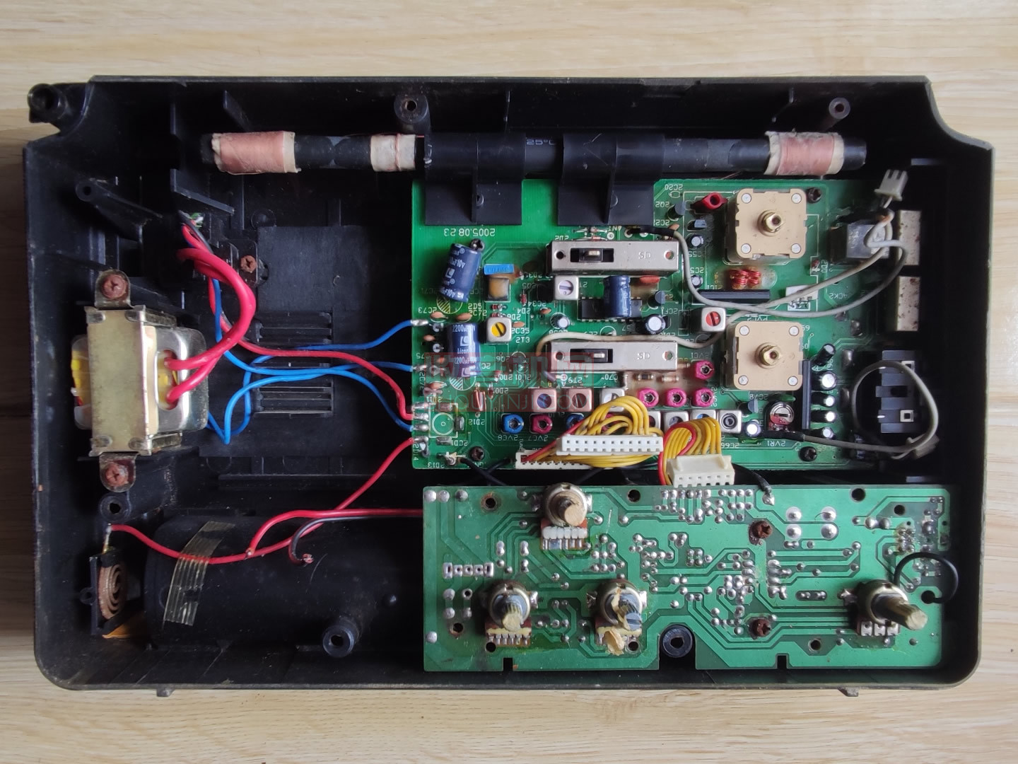

内置变压器

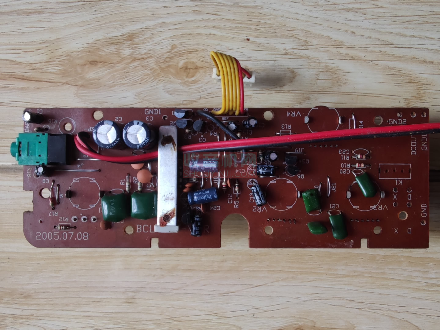

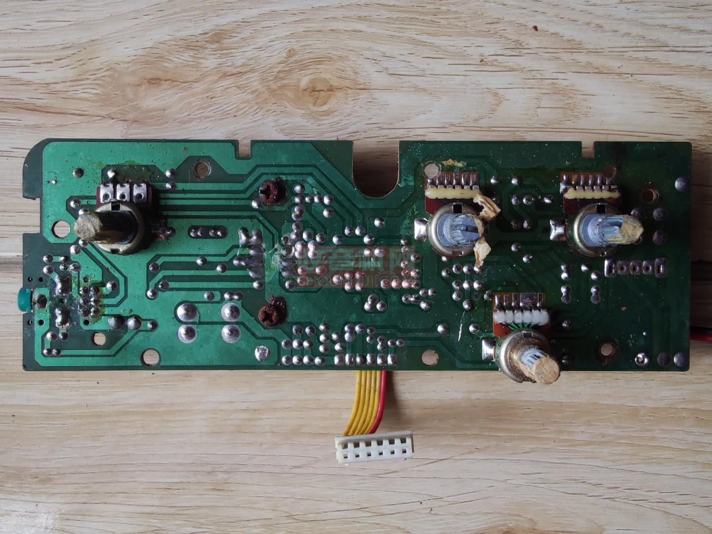

电位器板

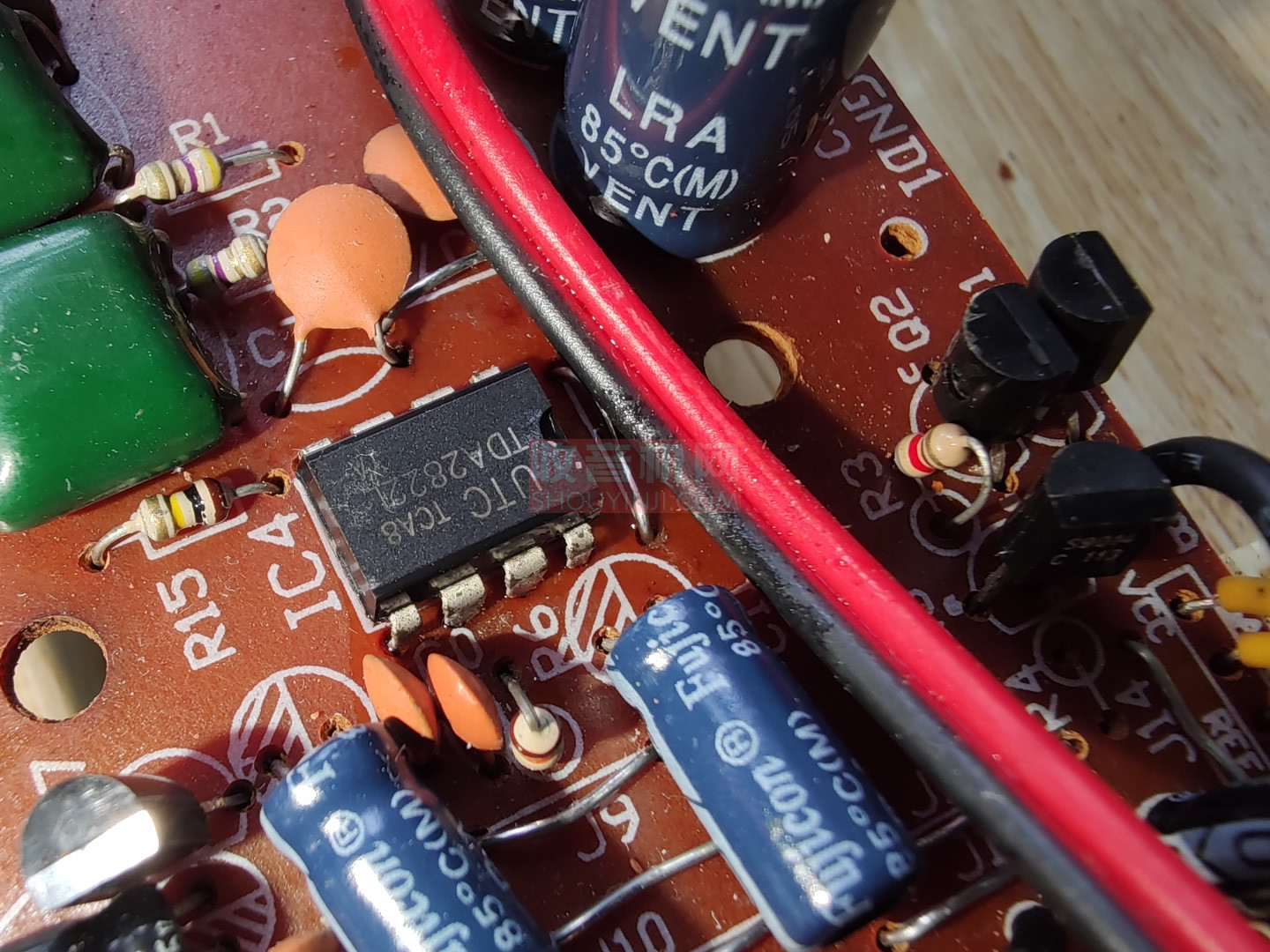

TDA2822双通道单片功率放大集成电路,工作电压1.8-12V,BTL输出功率≤2W
2005年生产,做工很不错

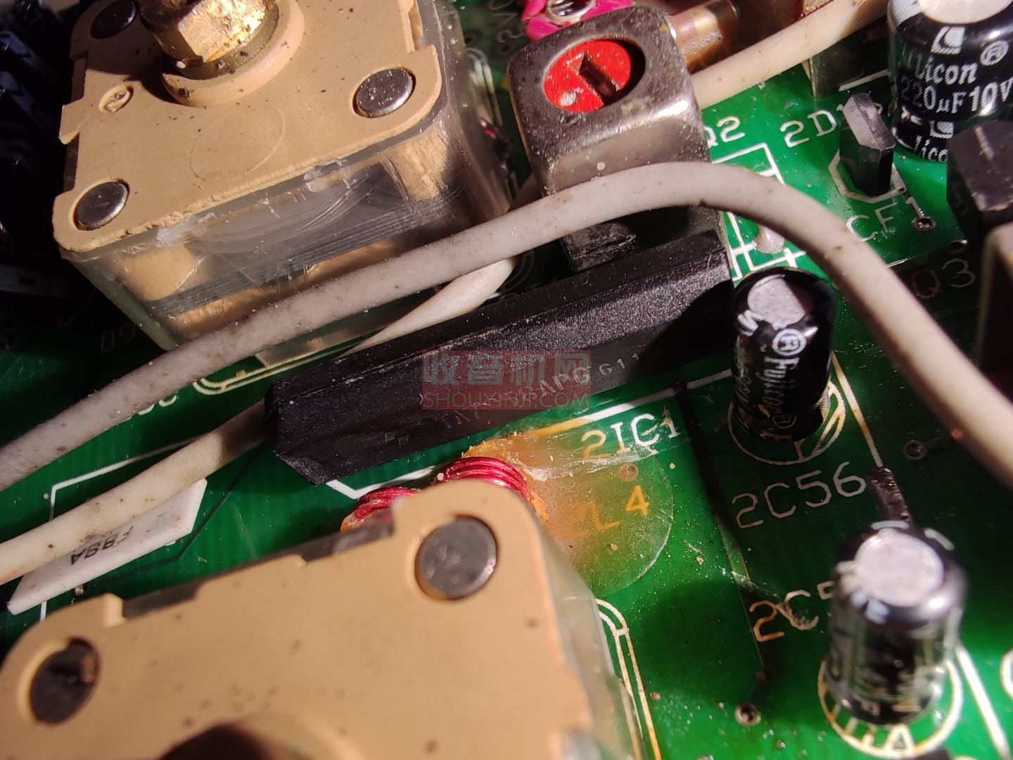

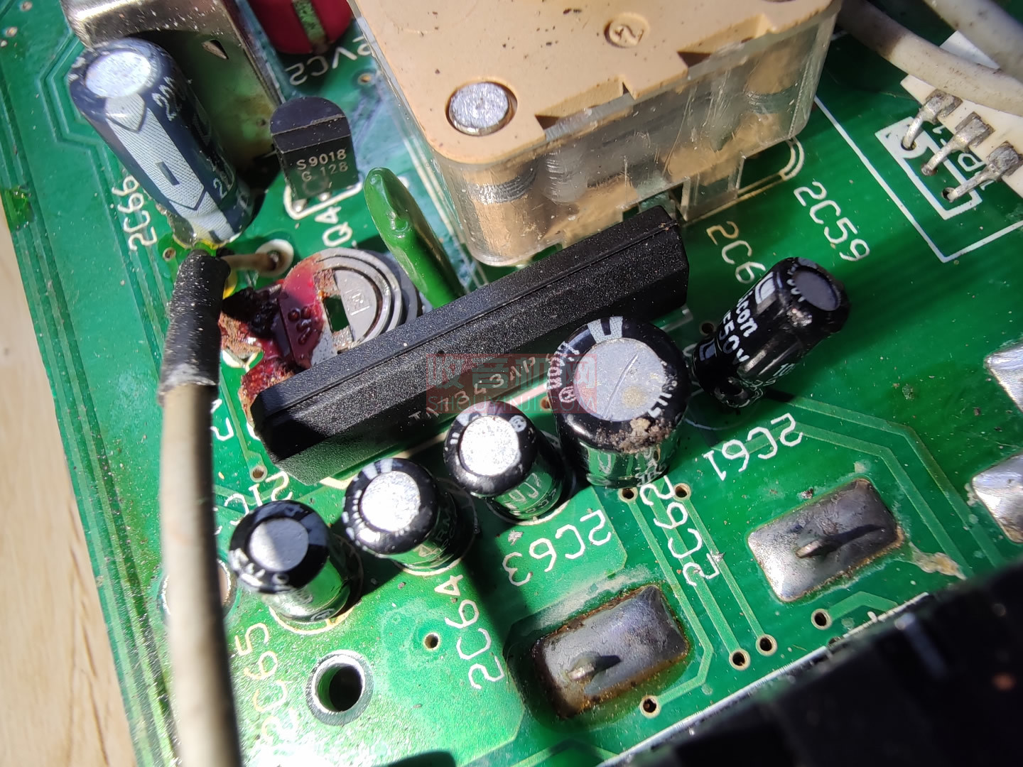

TA7343AP是立体声解码集成电路
TA7358APG调频高放集成电路

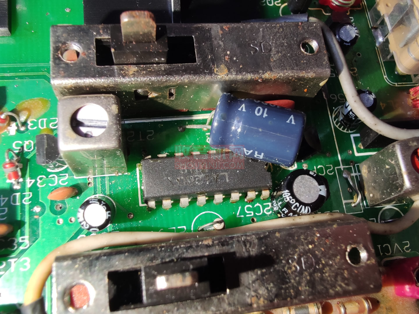

LA1260中频信号集成电路

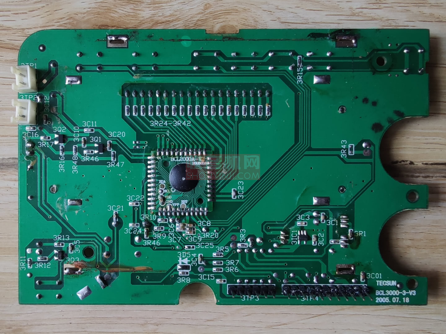

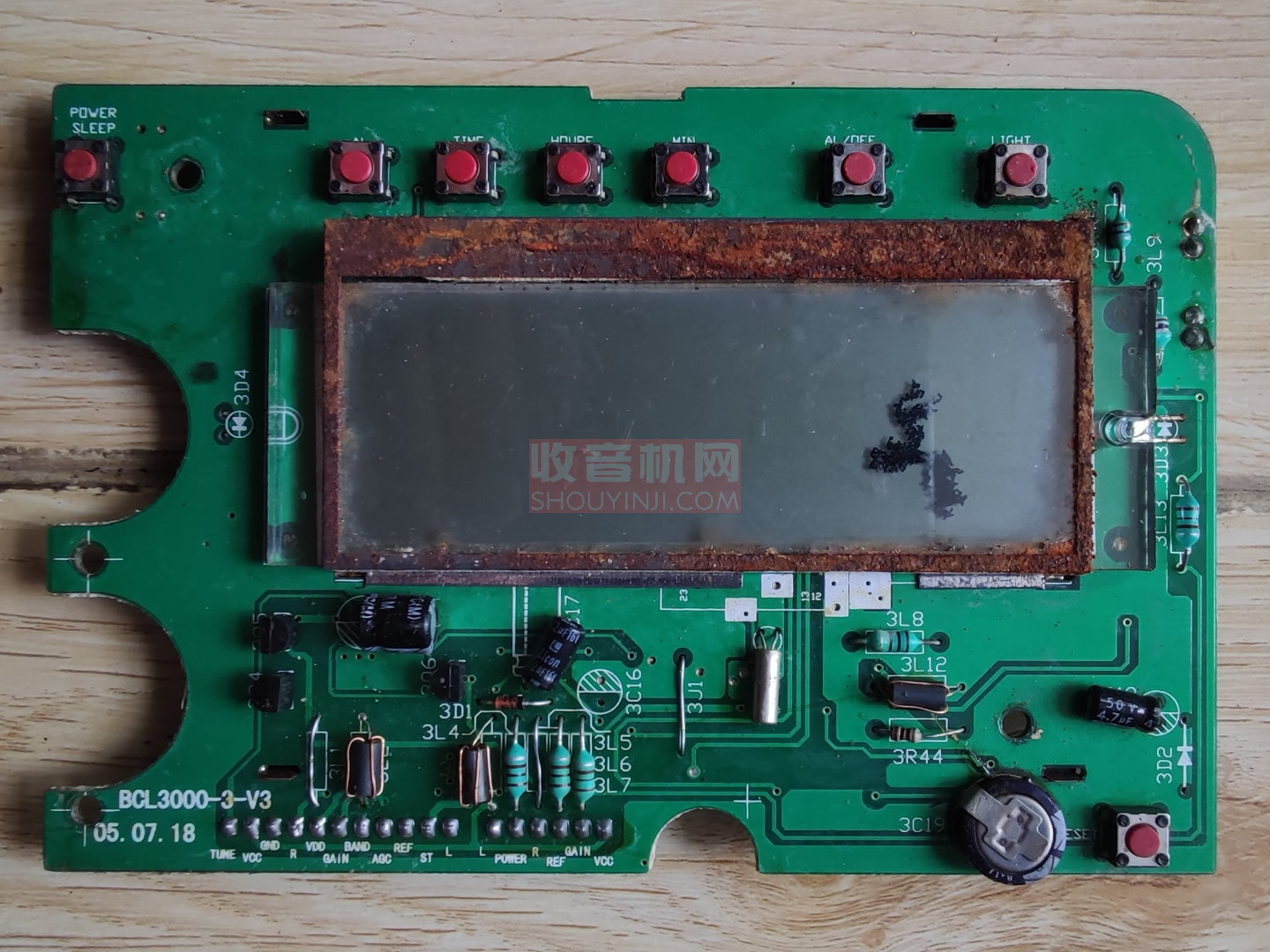

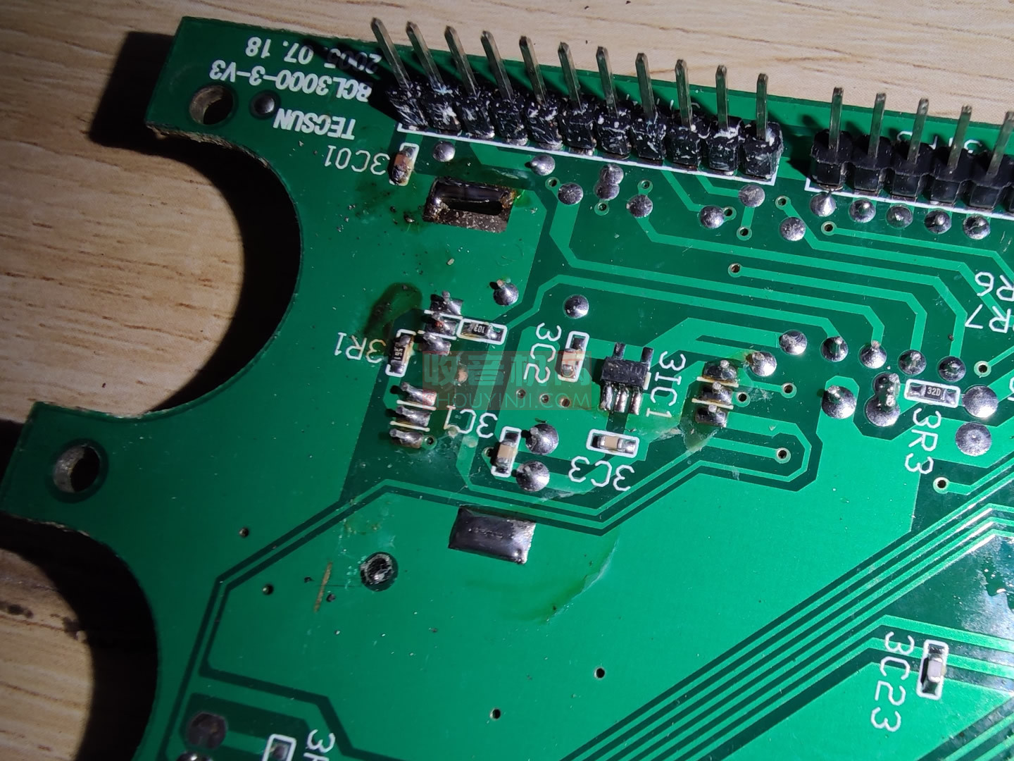

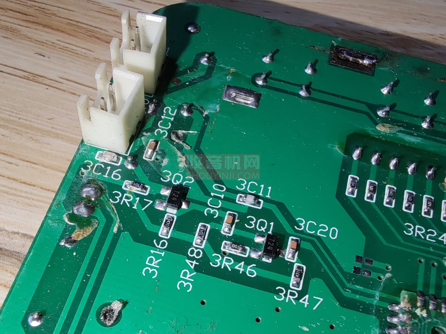

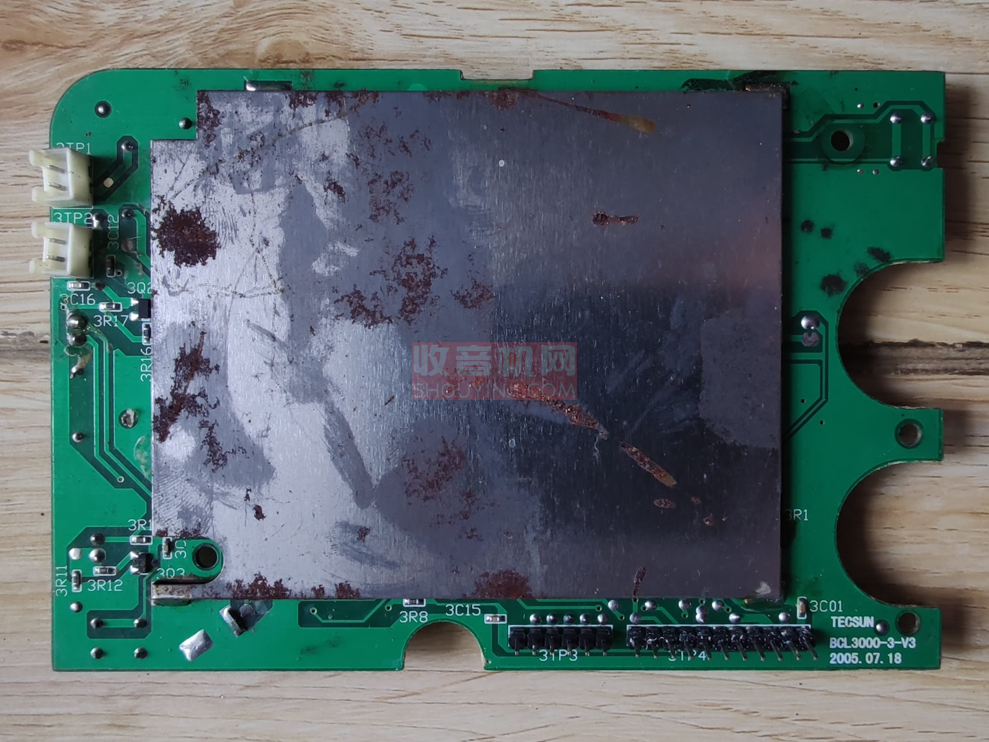

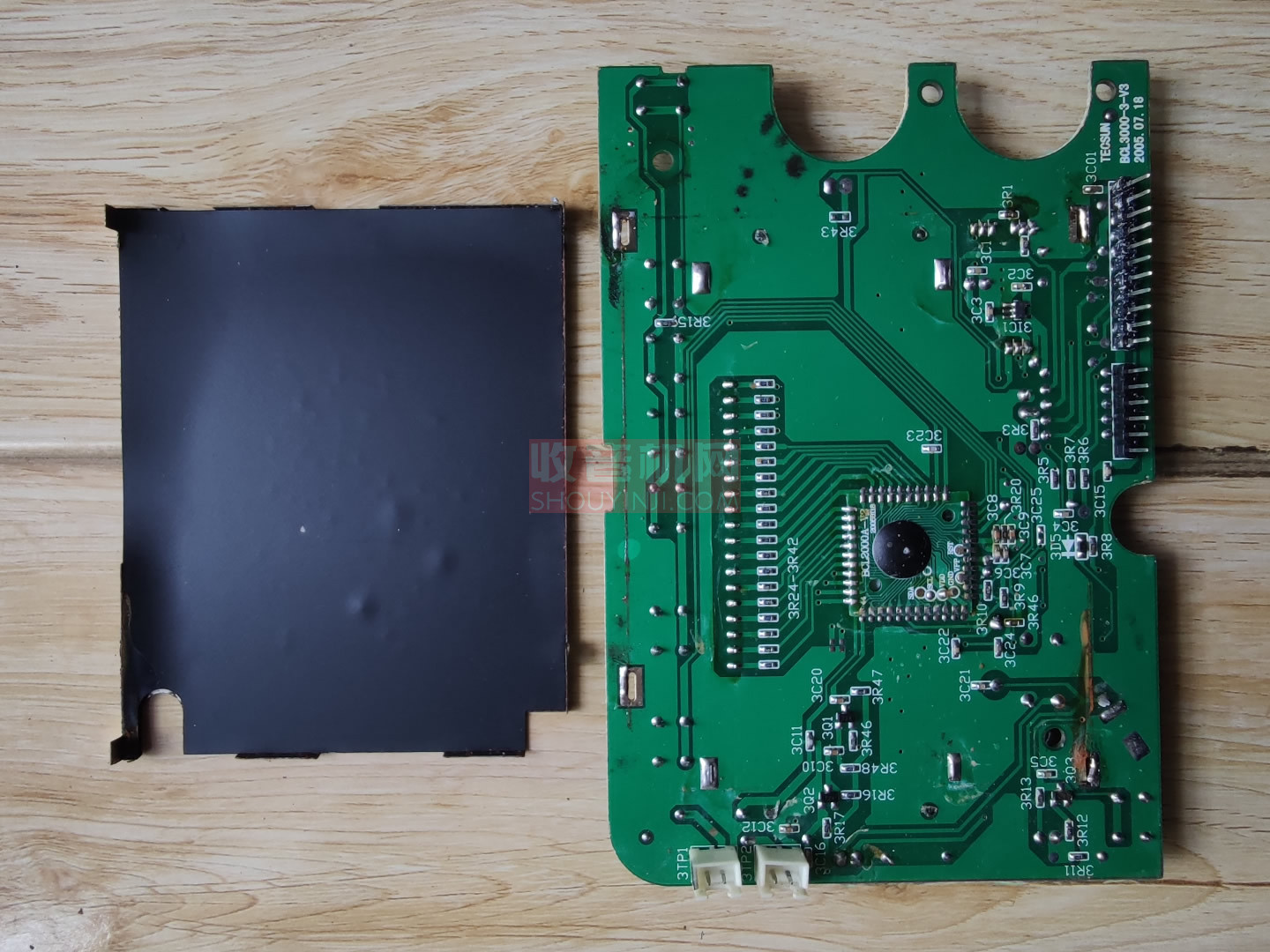

固定LCD的金属罩生锈,屏里面生霉
背面隐蔽罩生锈

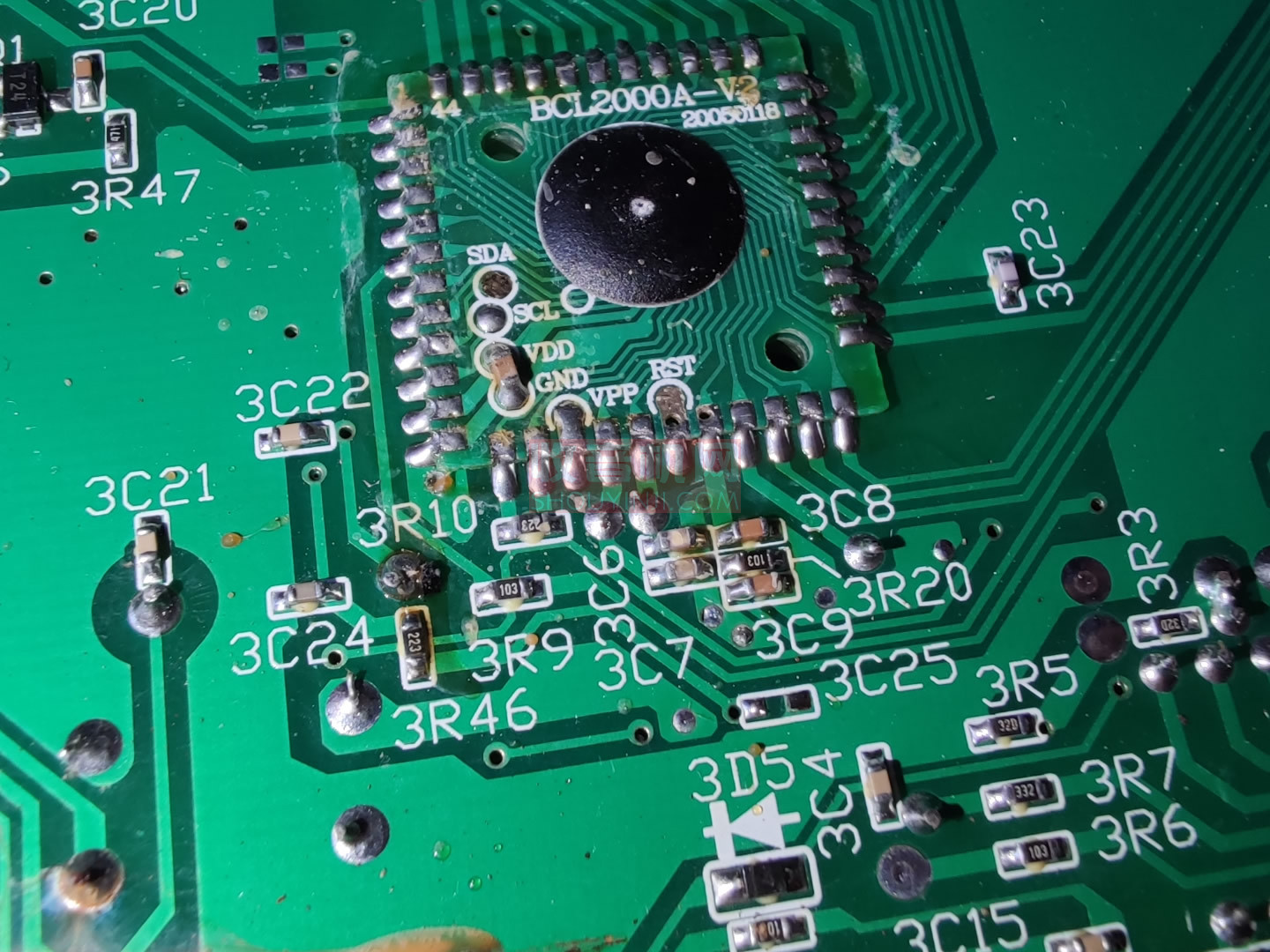

控制LCD显示屏的“牛屎”芯片
