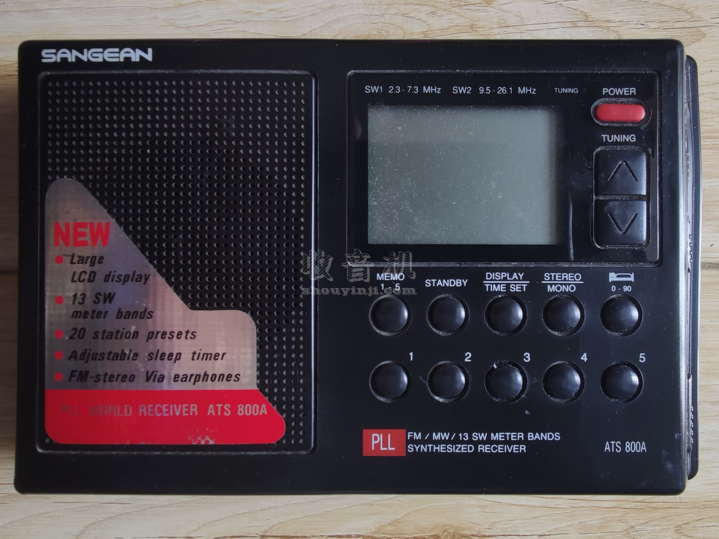

正面,很厚实的感觉

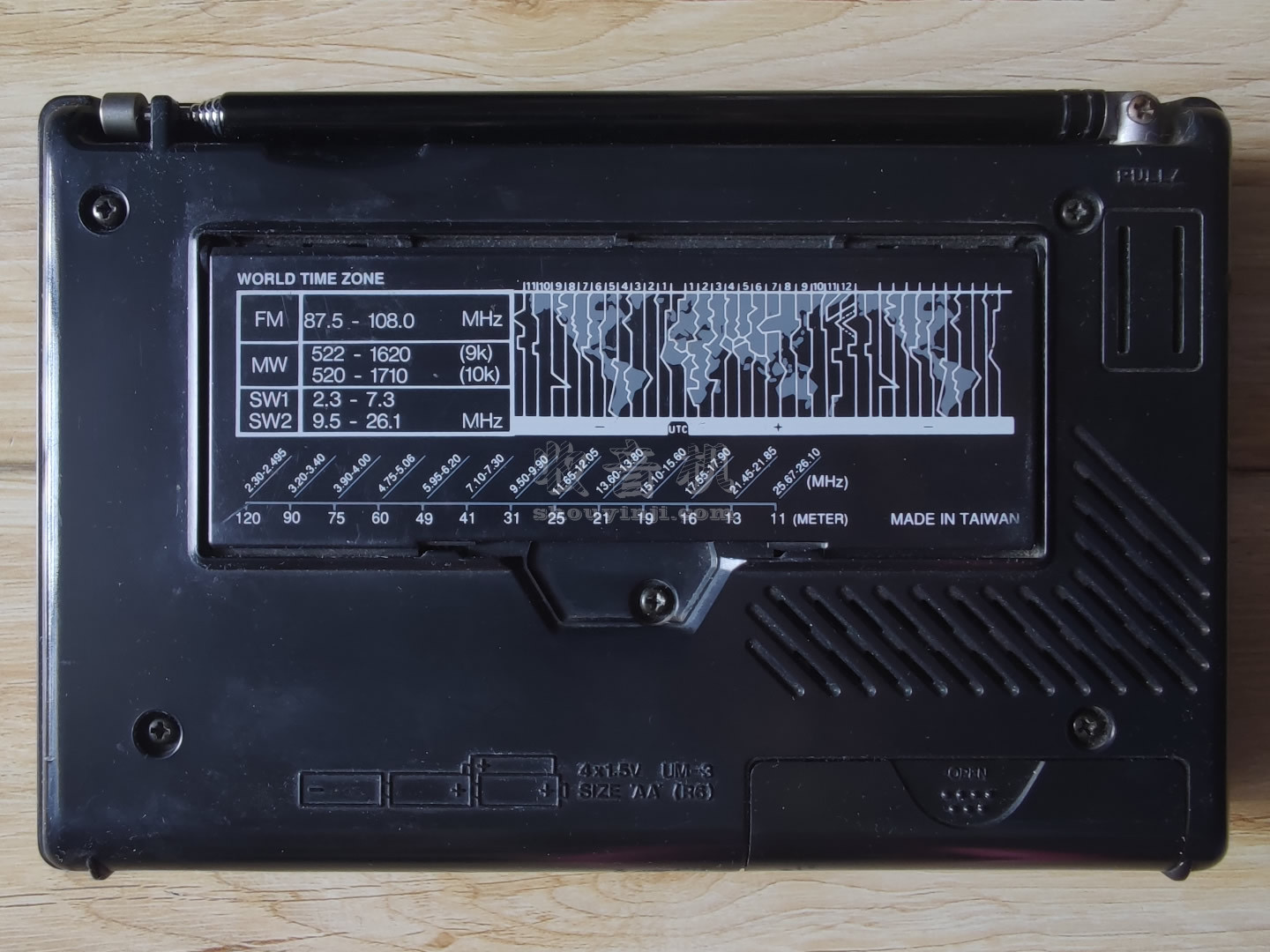

背面

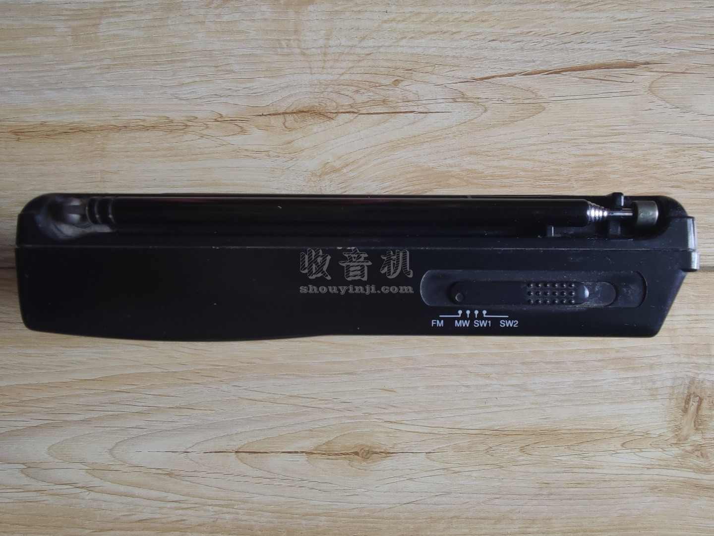

波段选择

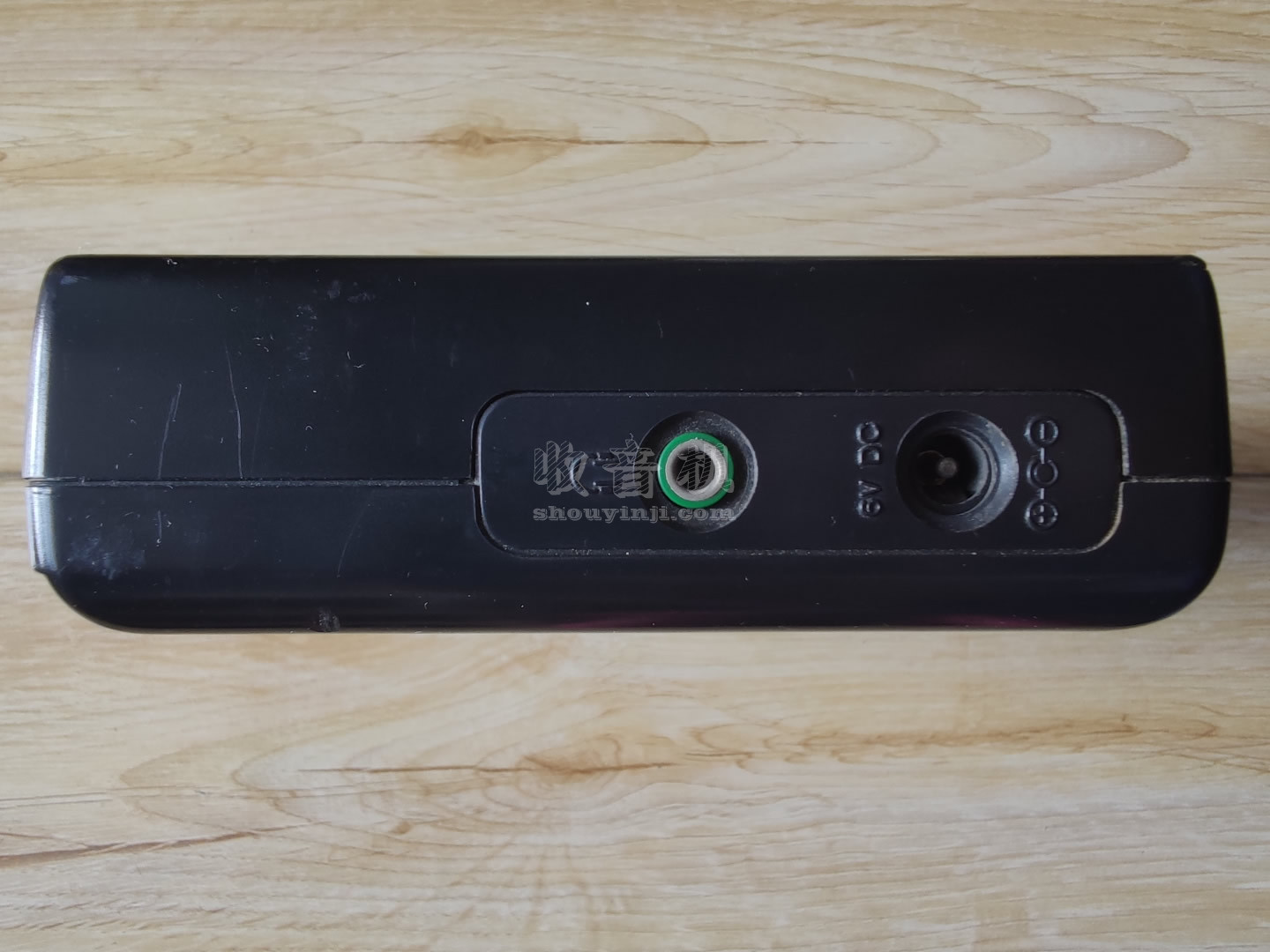

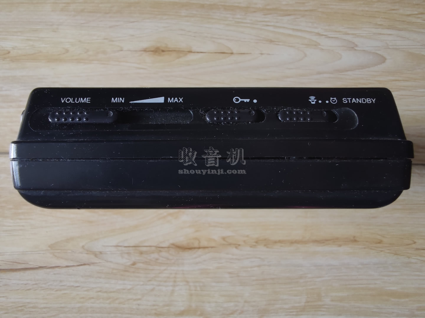

音量推杆、锁定键、STANDBY(不知道作用,翻译是备用/待机)

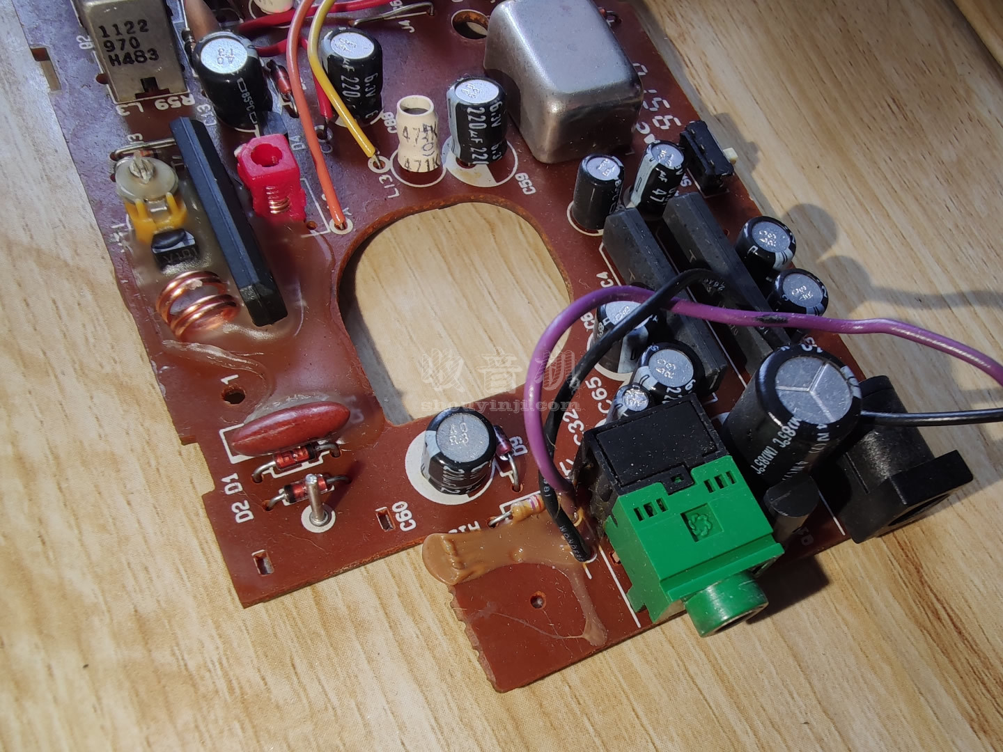

耳机输出、外接电源

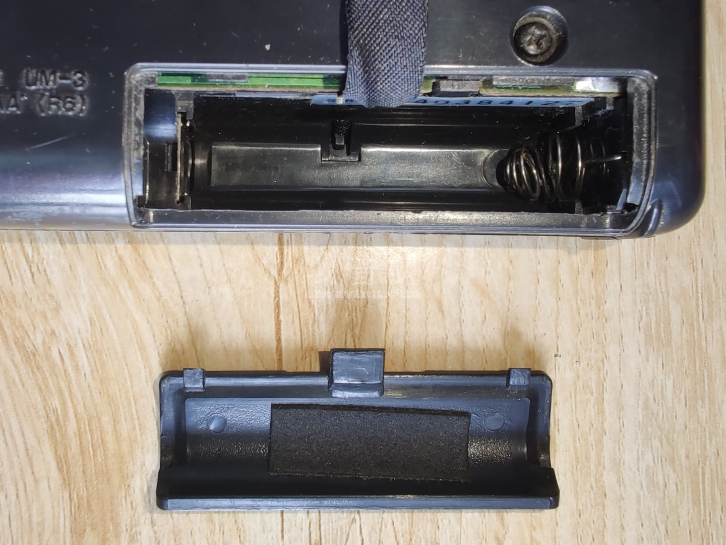

使用四节五号电池

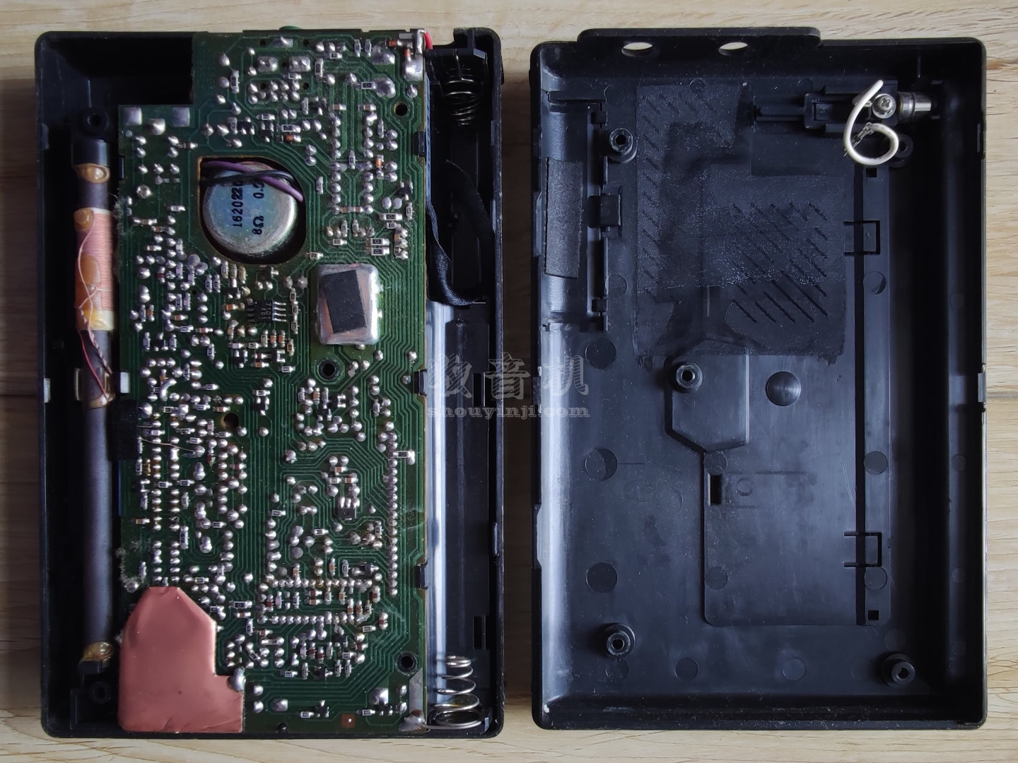

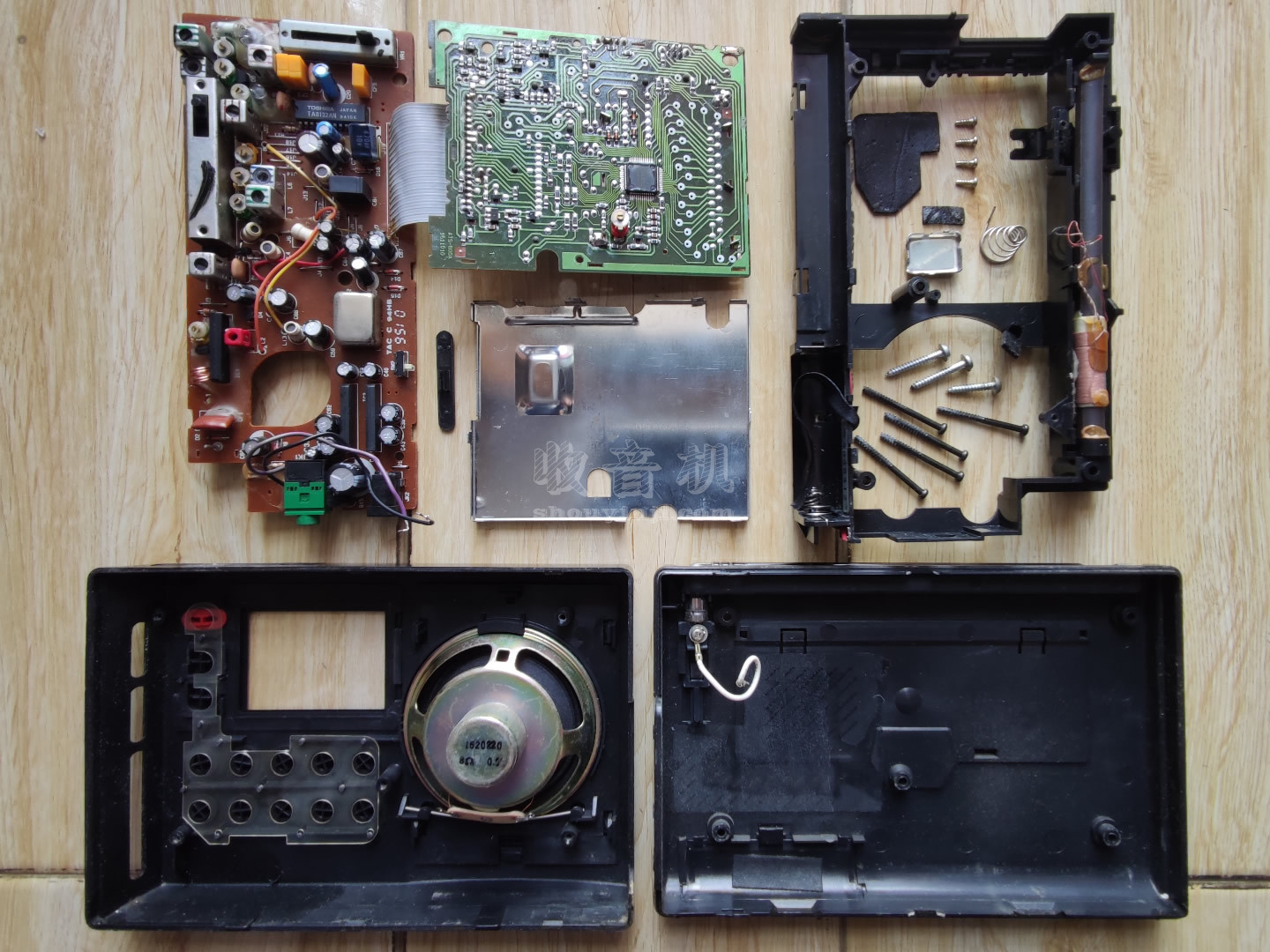

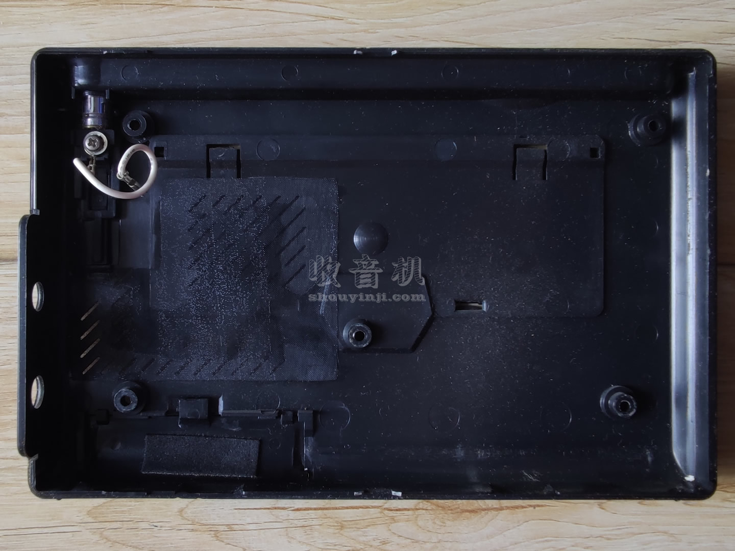

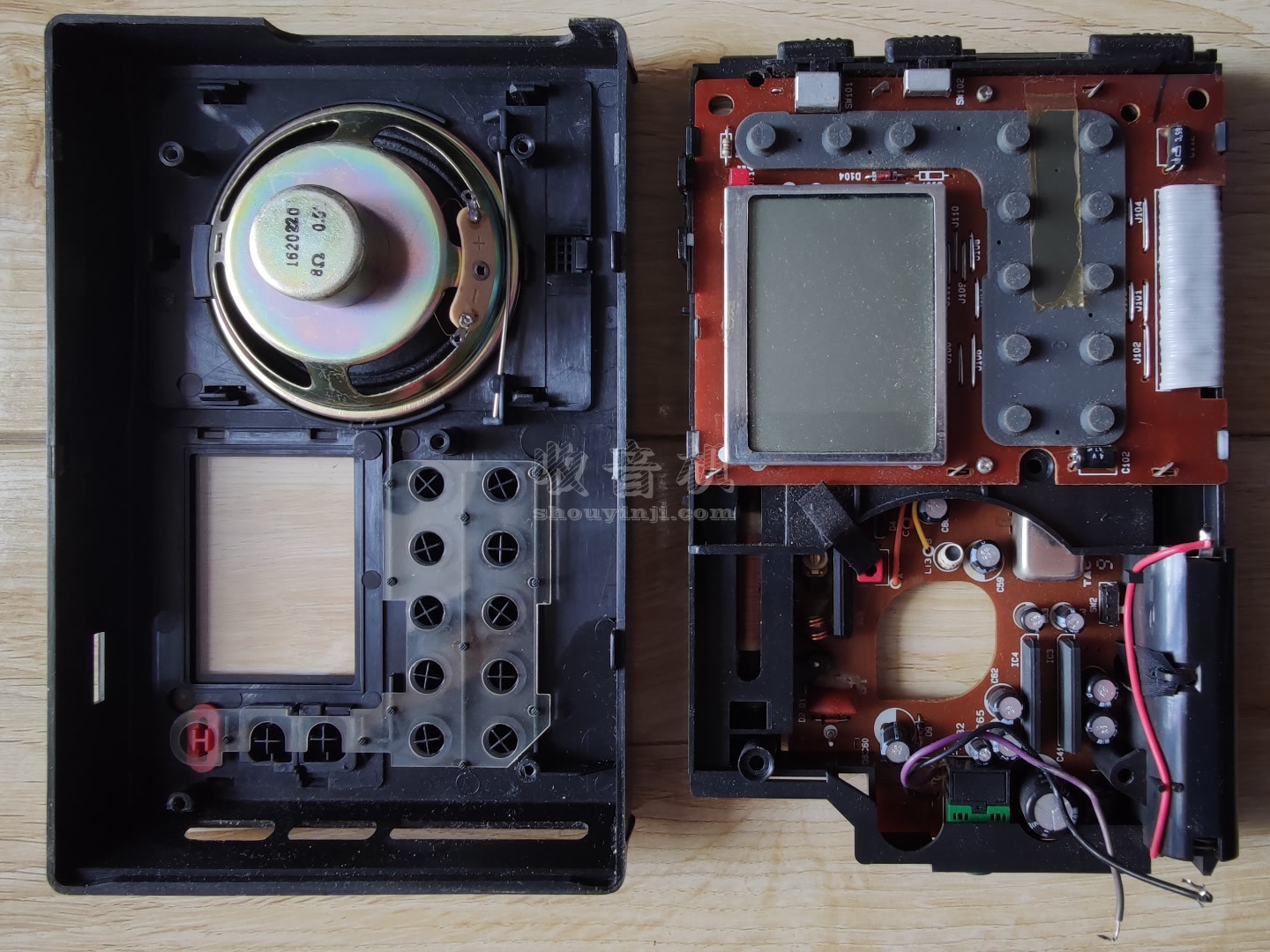

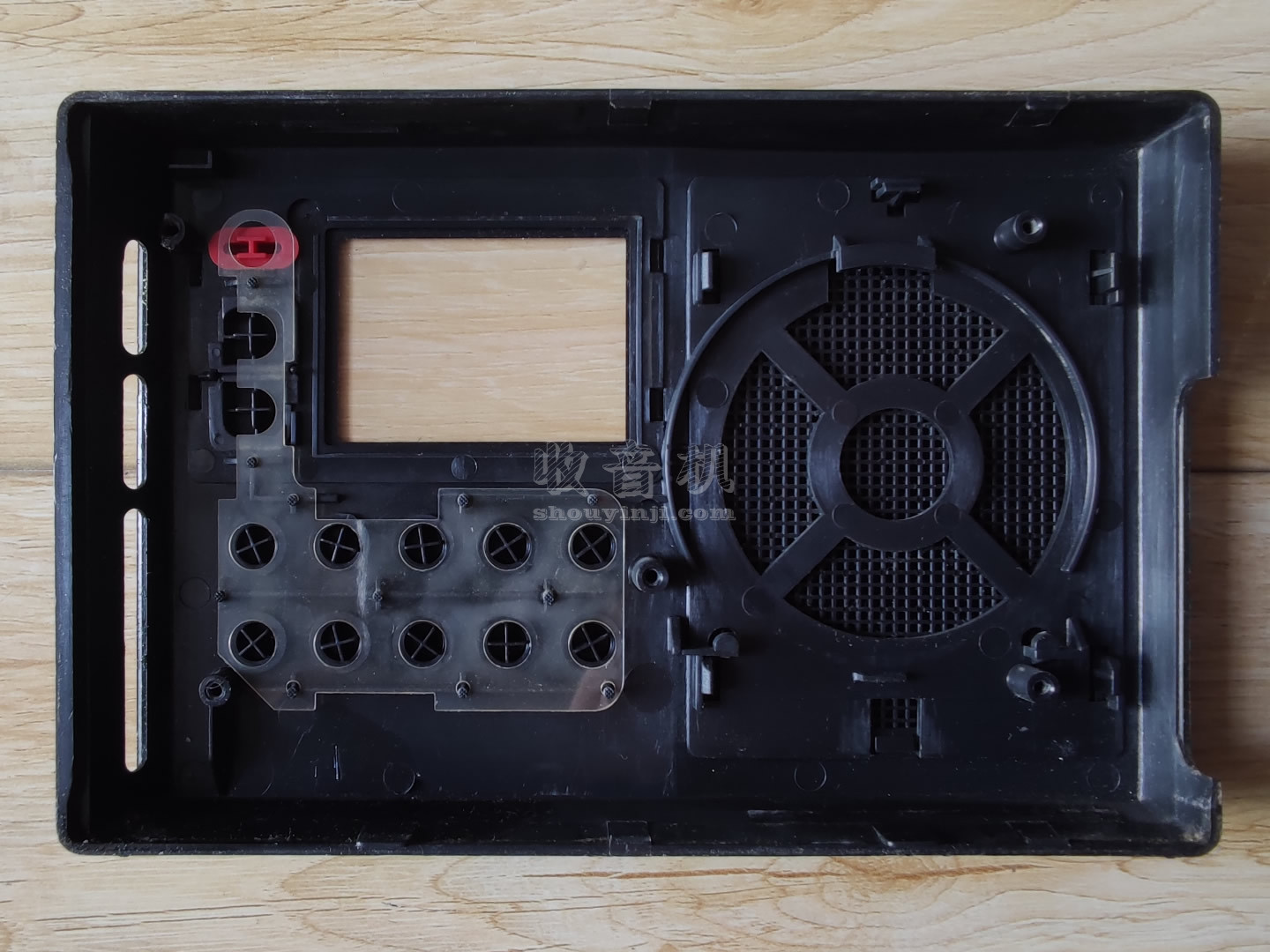

拆掉机壳螺丝就撬开了,卡子断了几处
使用这种按键手感很好

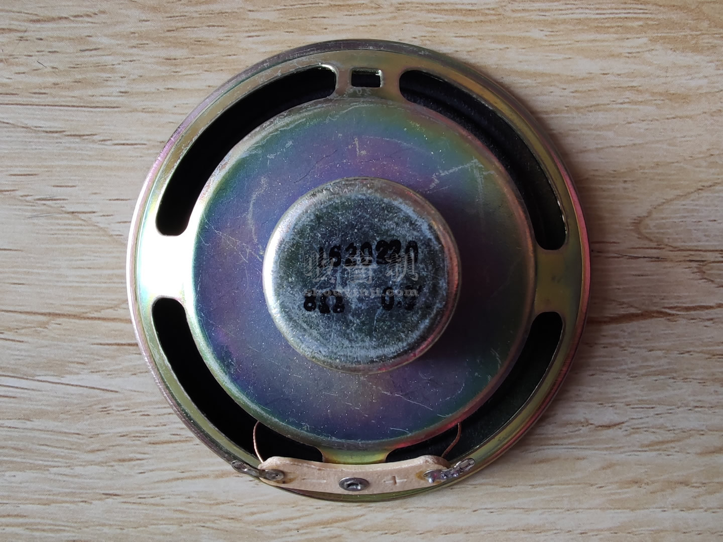

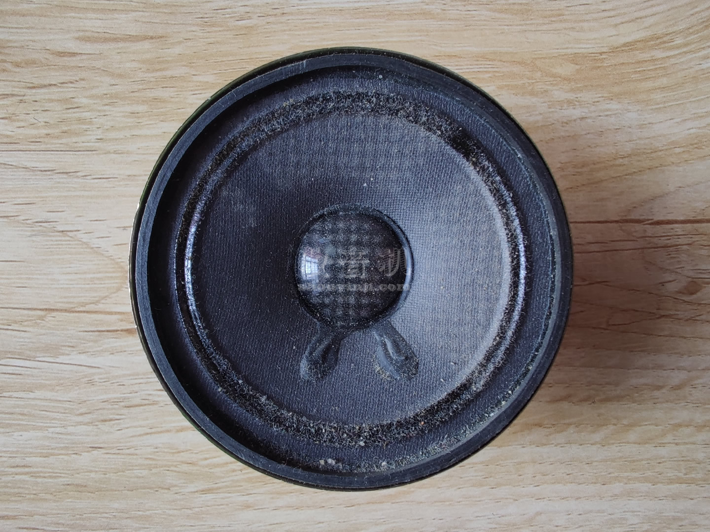

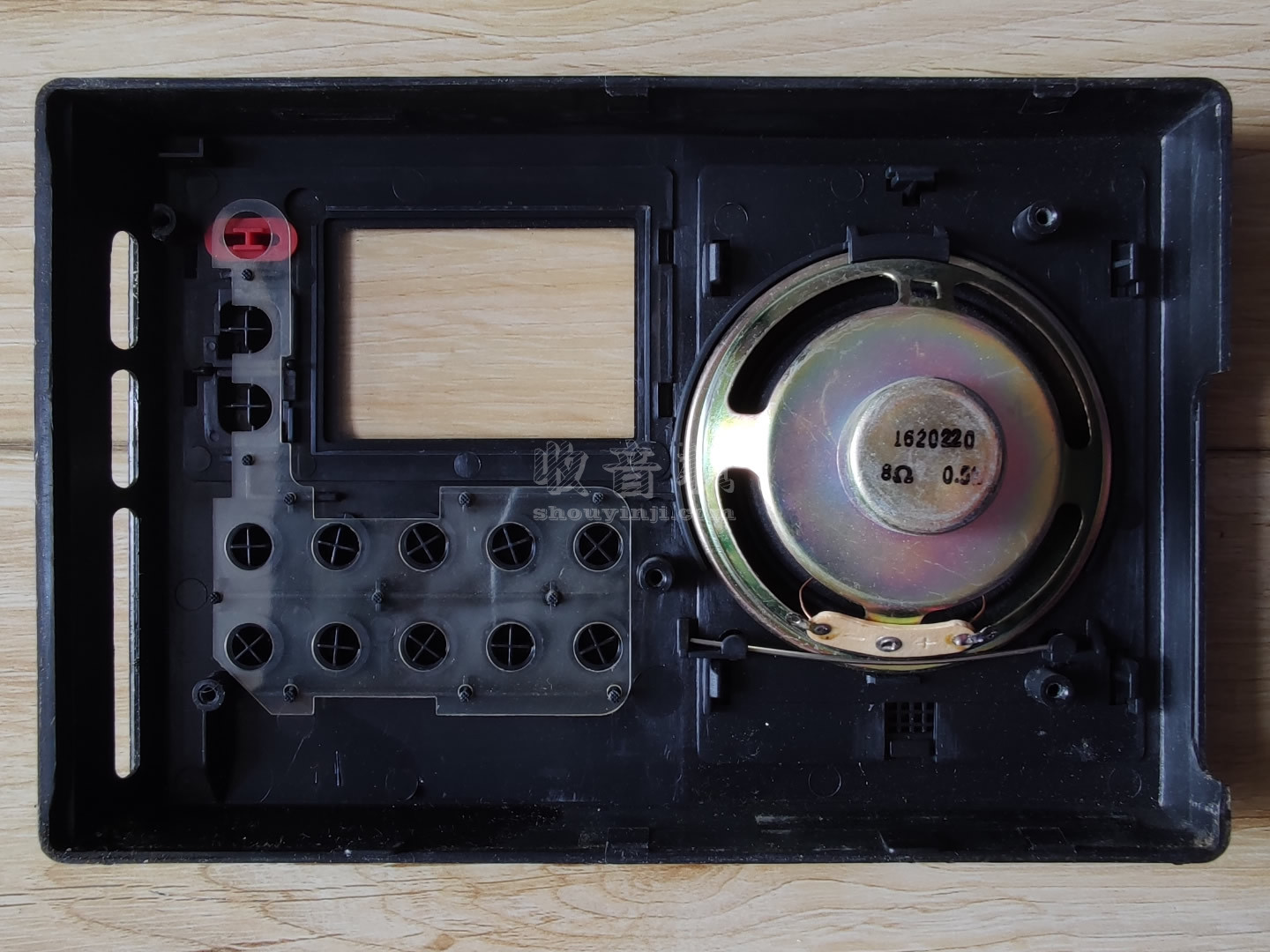

喇叭φ6.5cm,8Ω 0.5W
操作面板

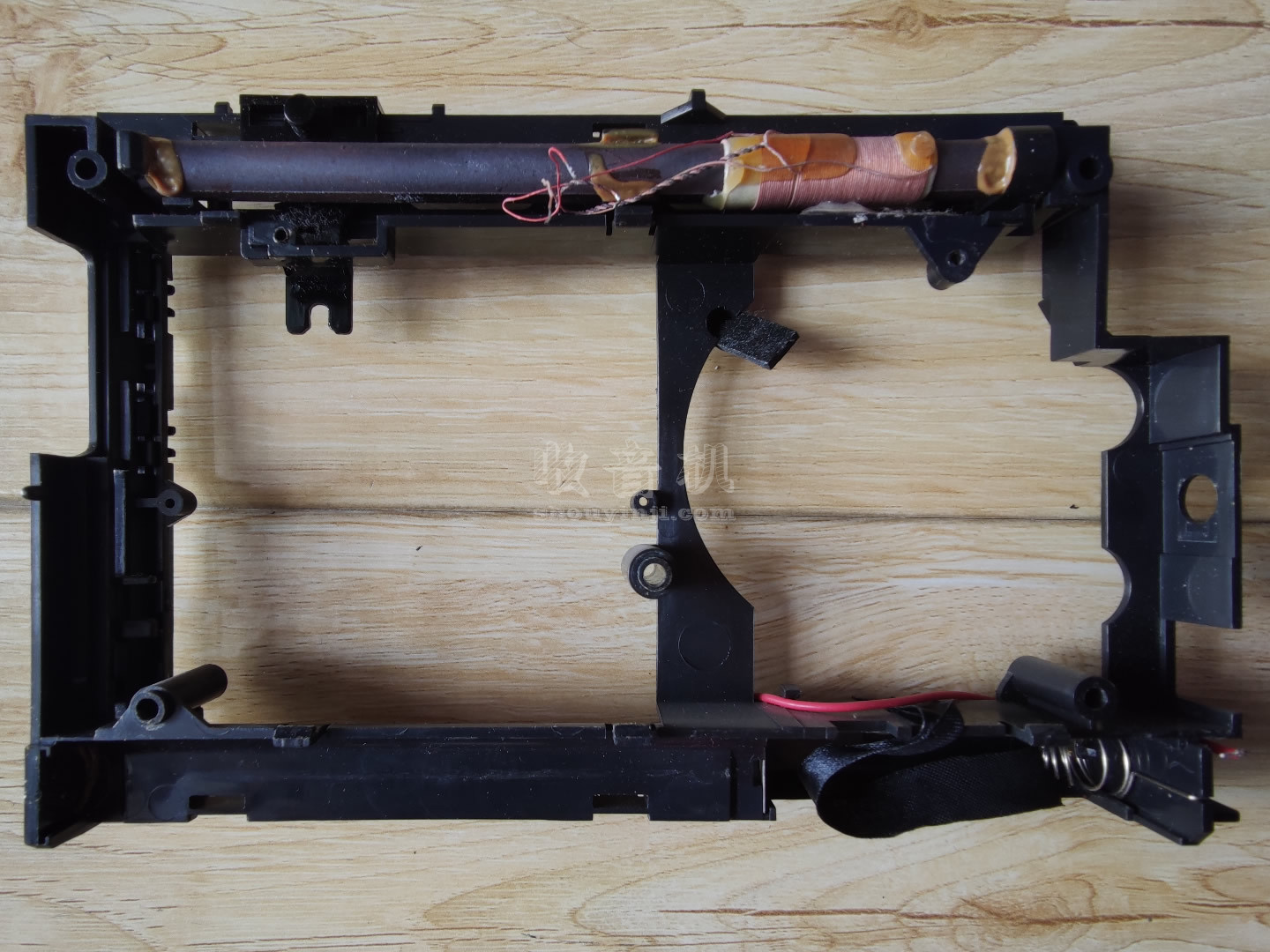

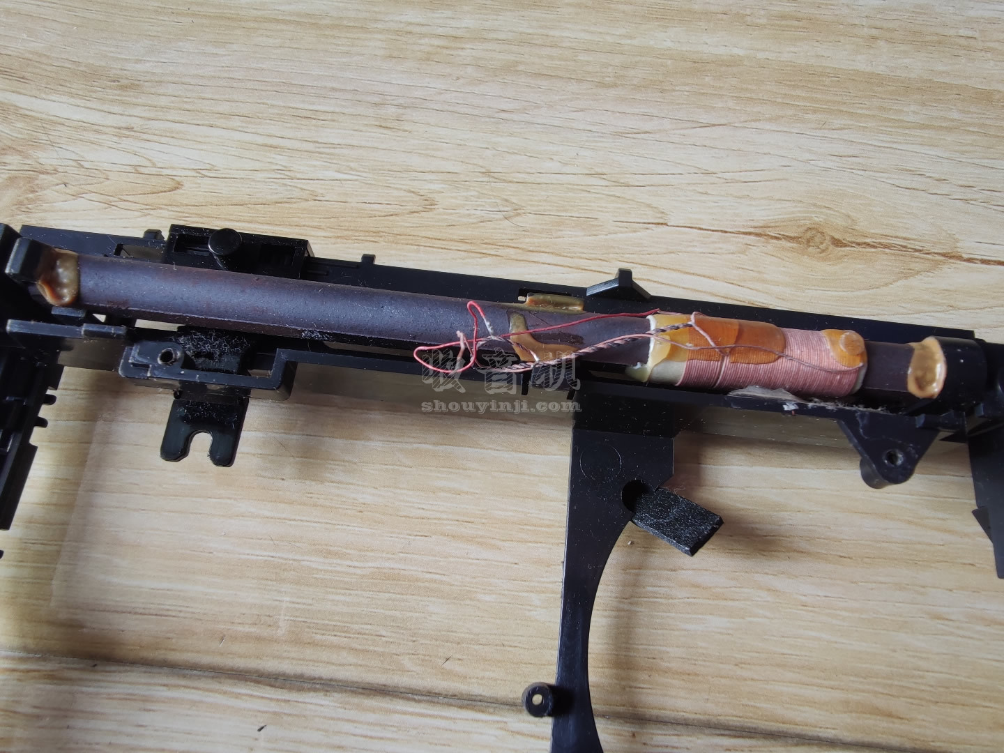

磁棒长度12cm

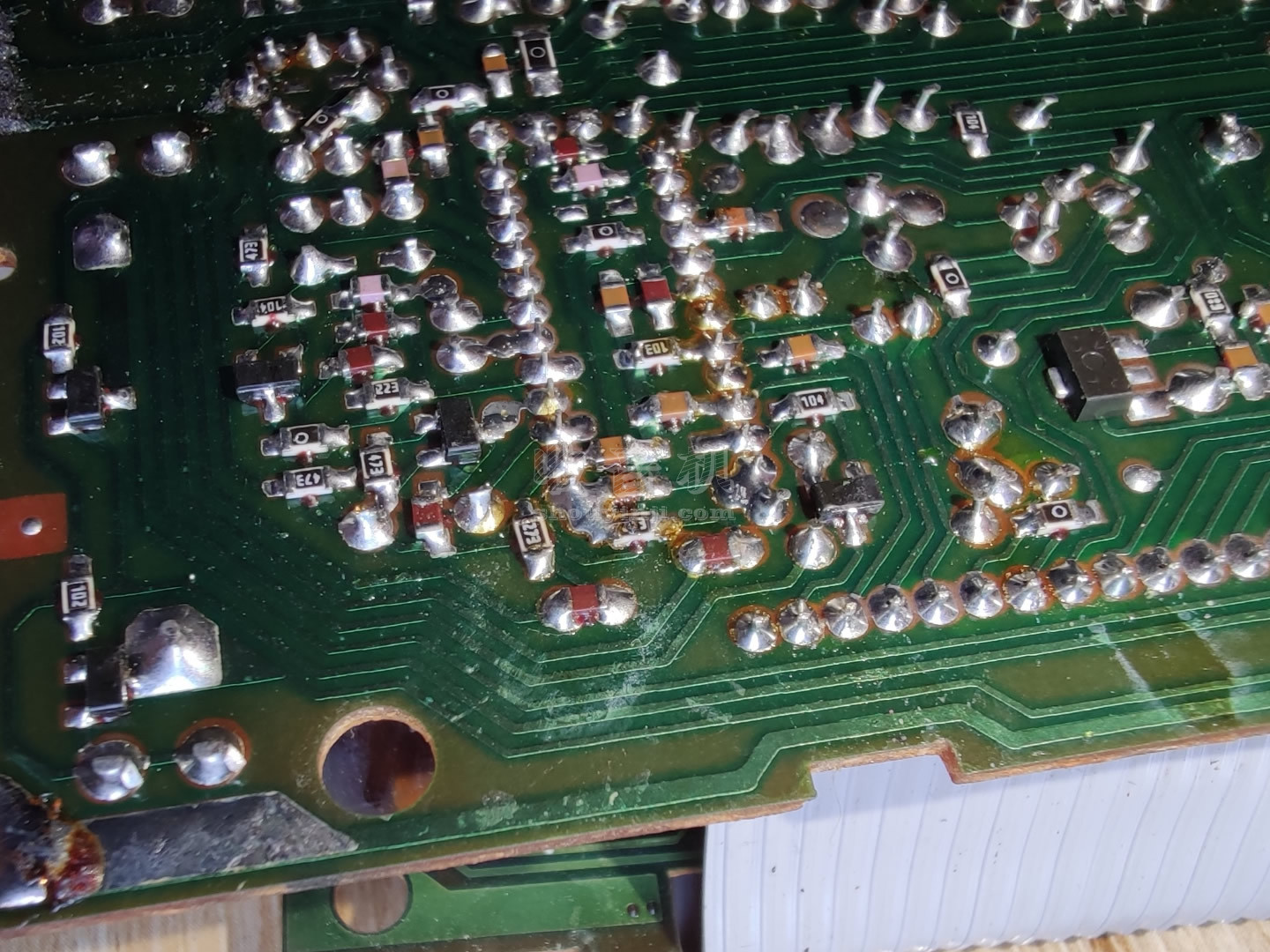

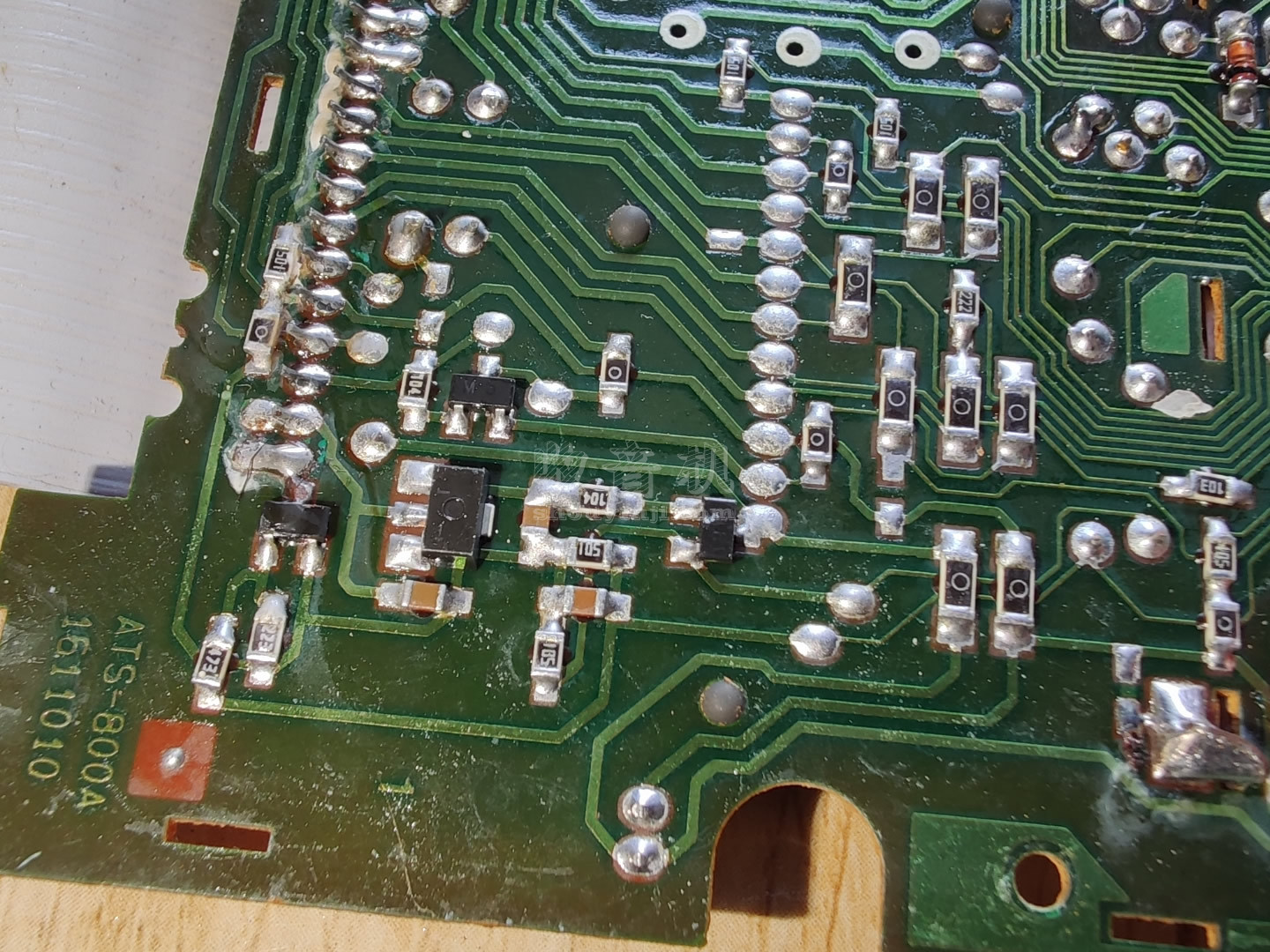

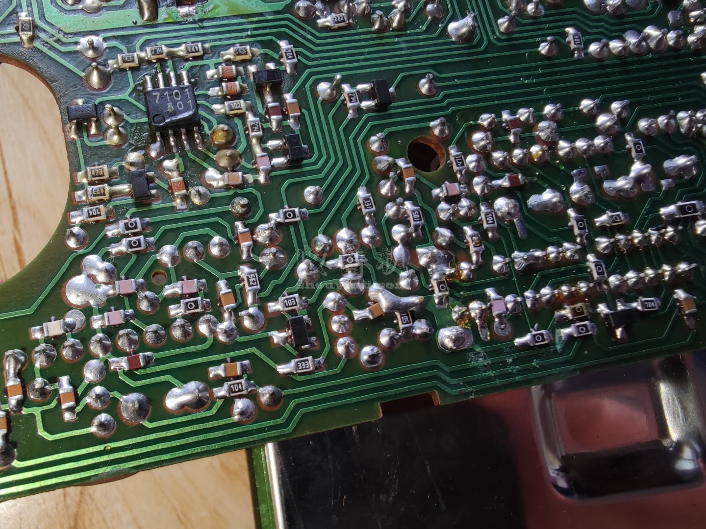

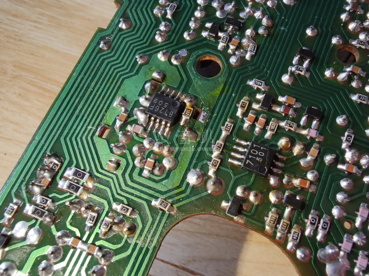

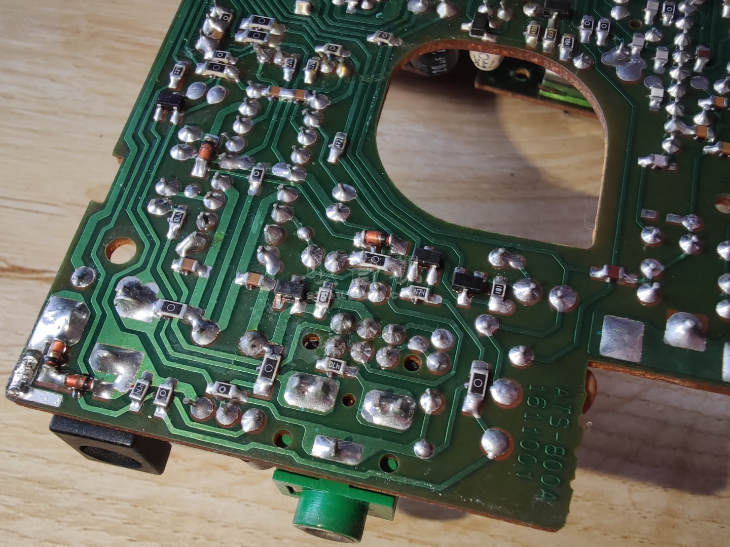

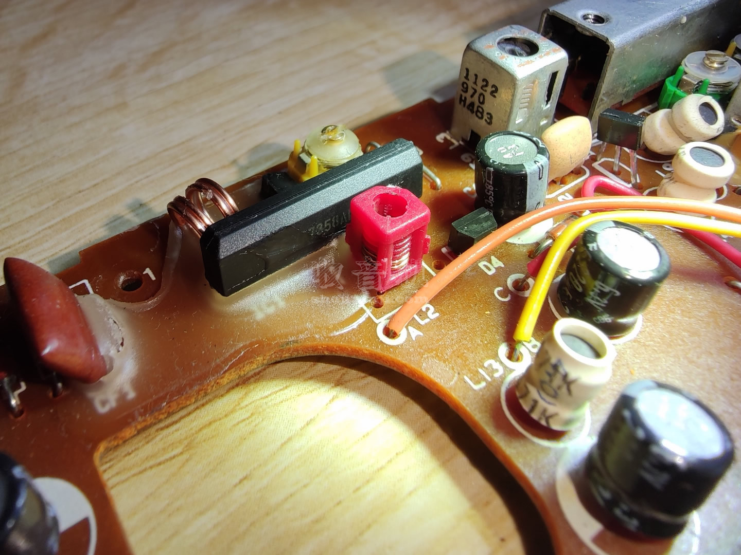

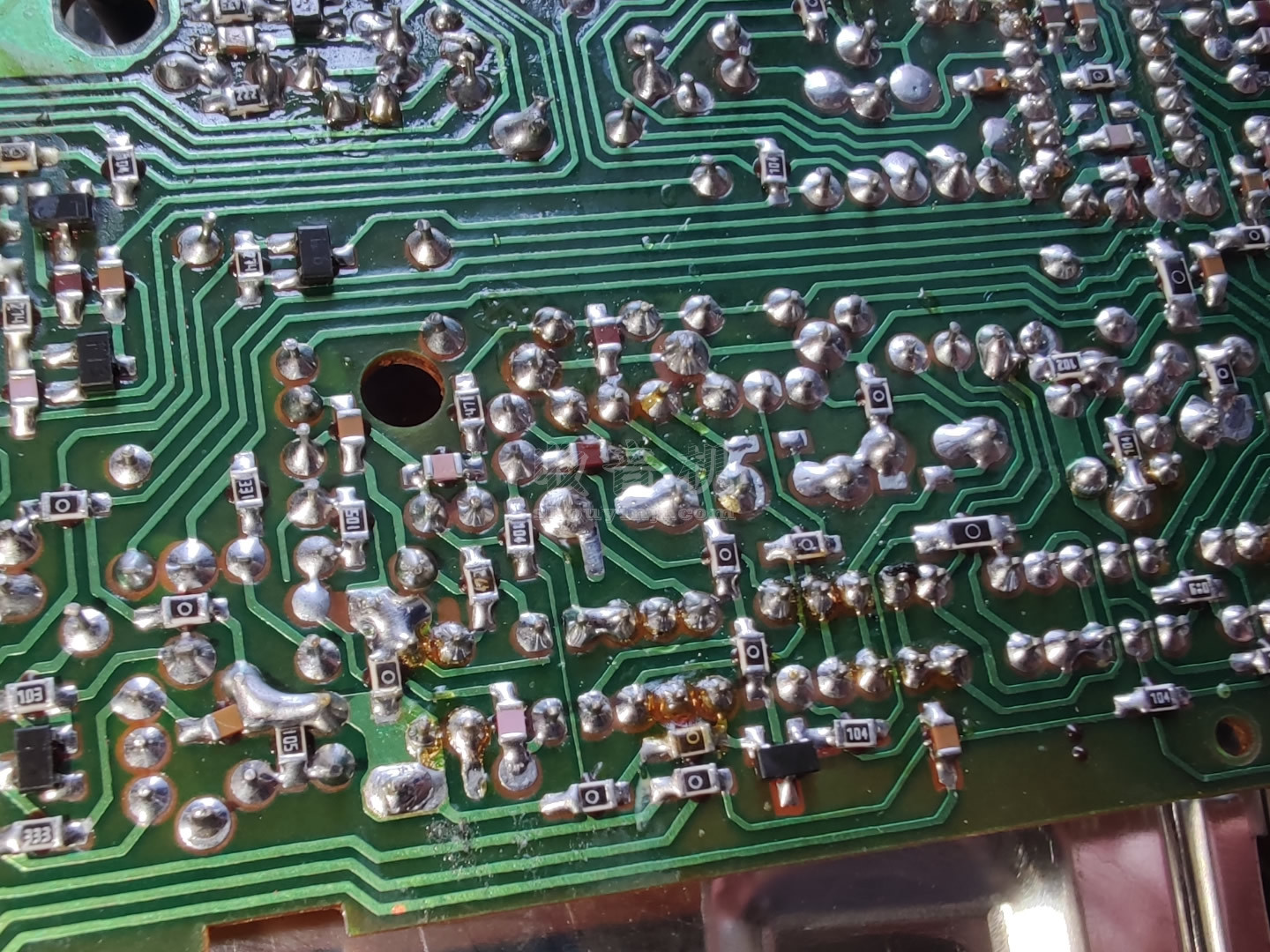

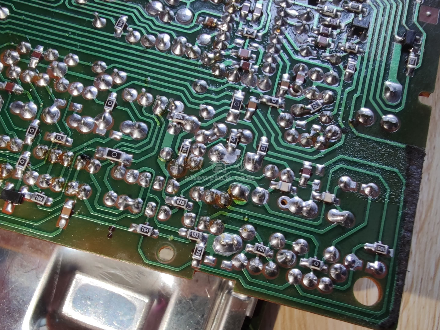

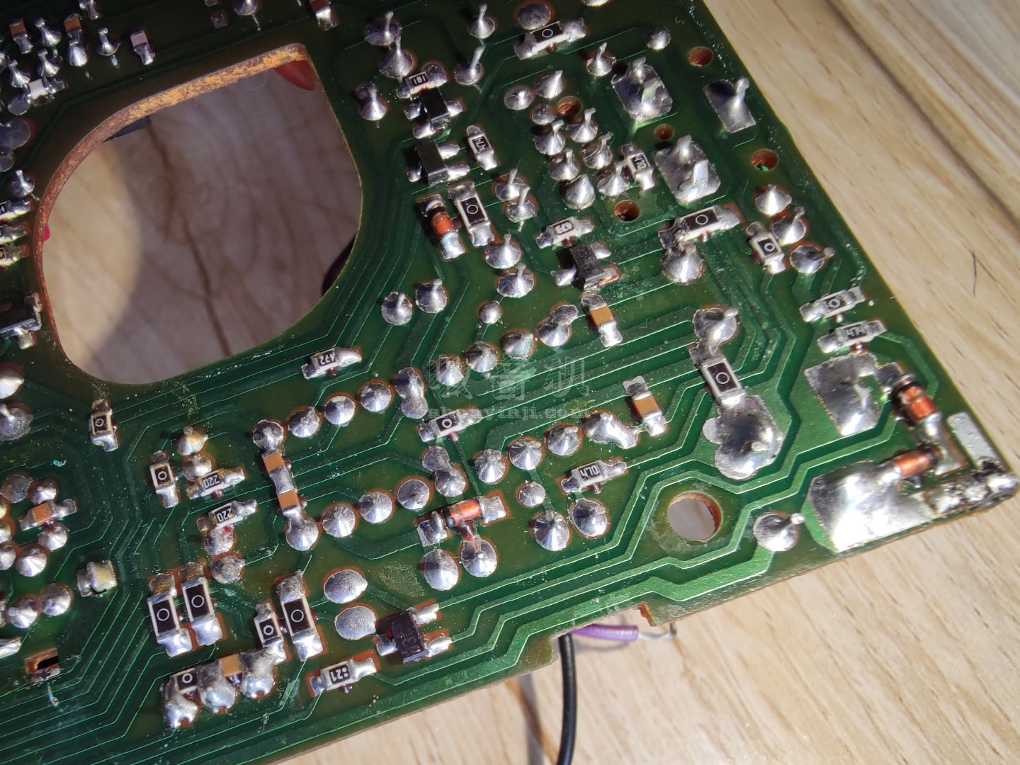

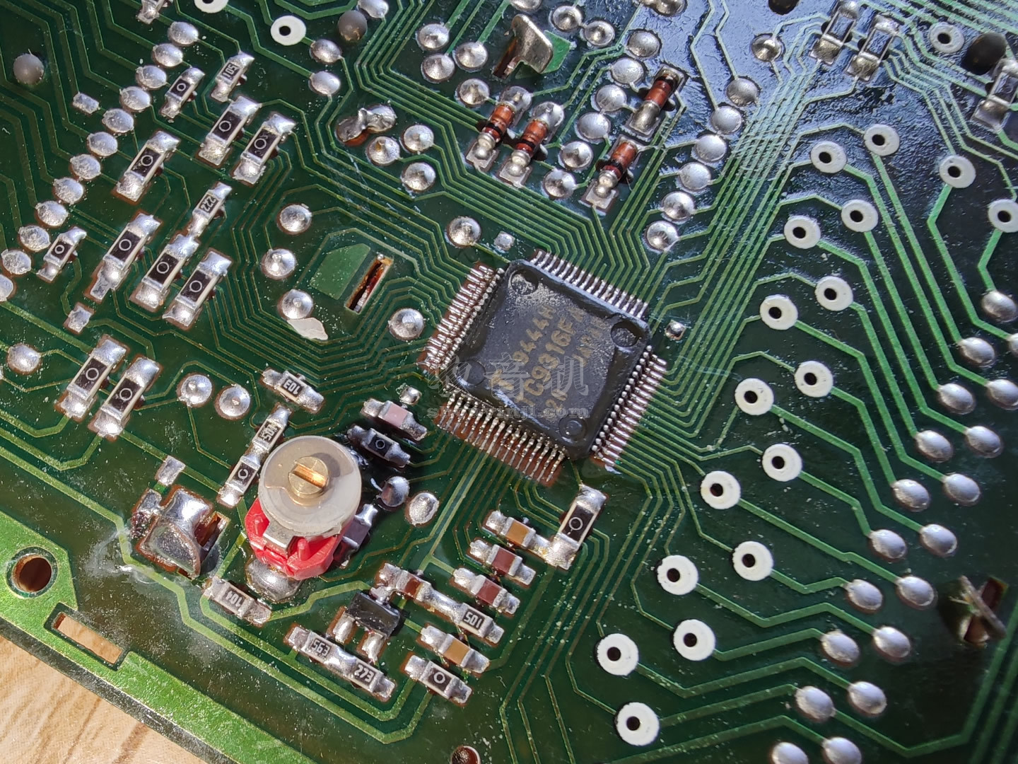

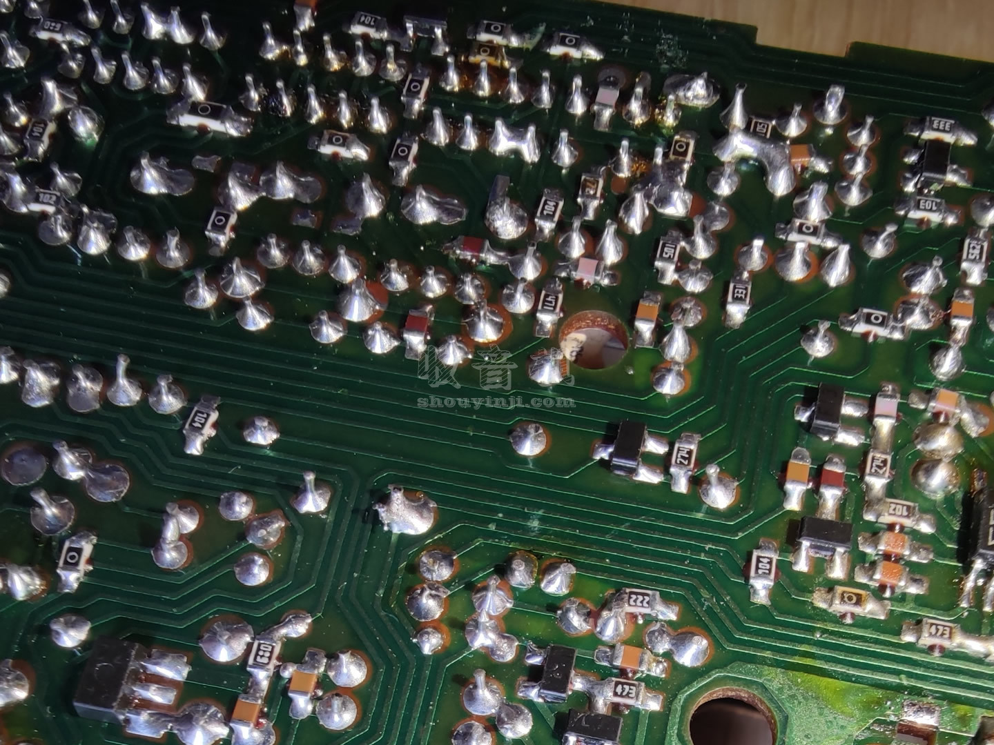

主PCB电板背面
8126F DC/DC变换器;7101查不到参数

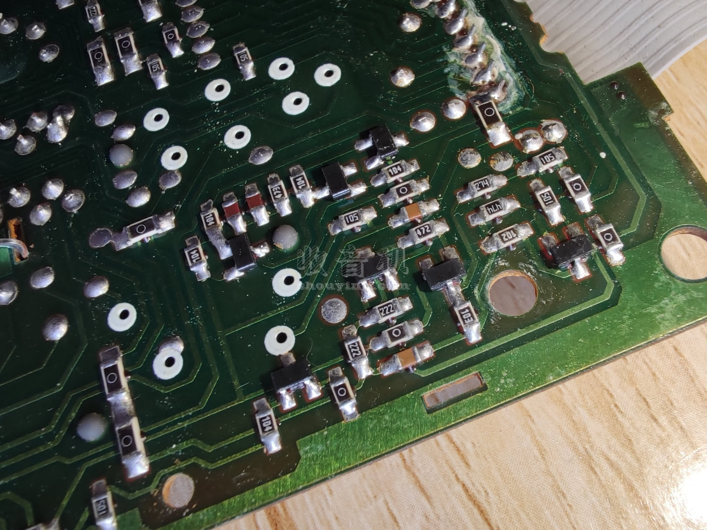

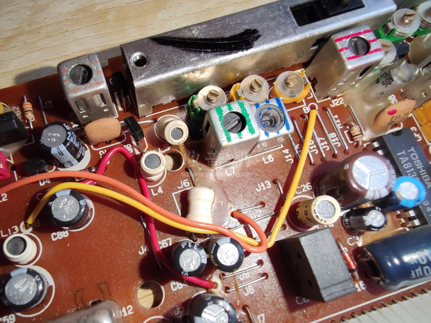

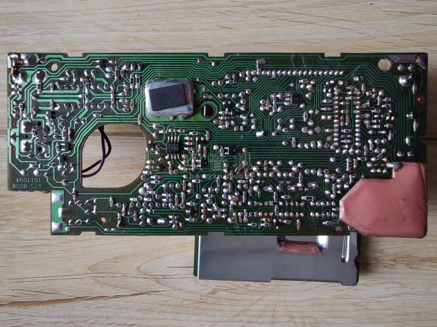

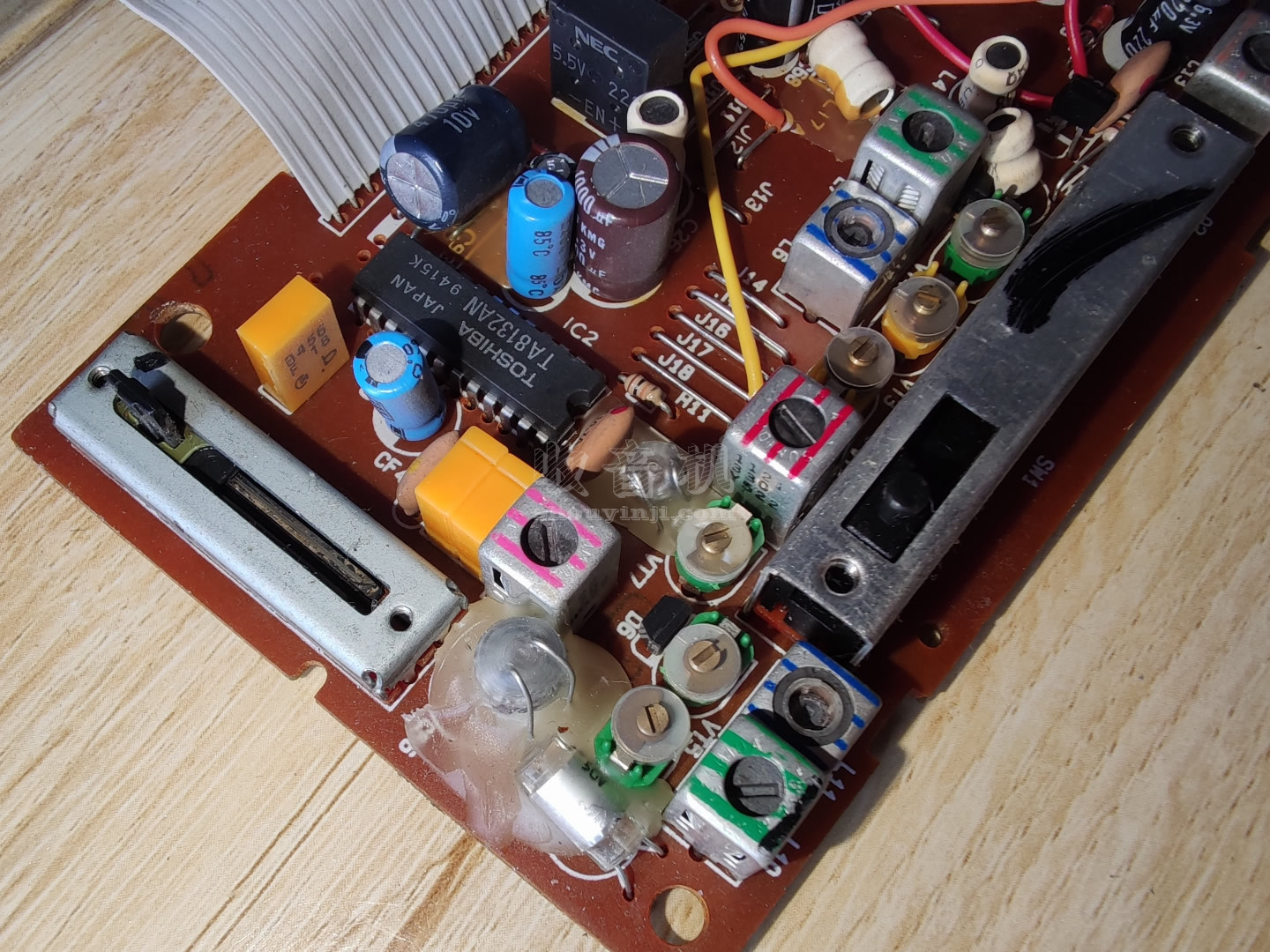

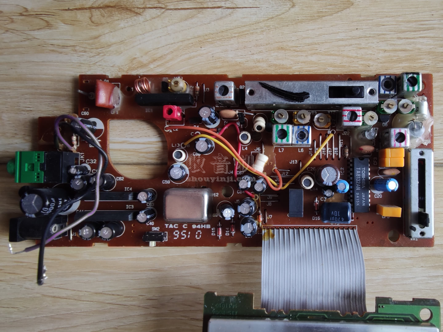

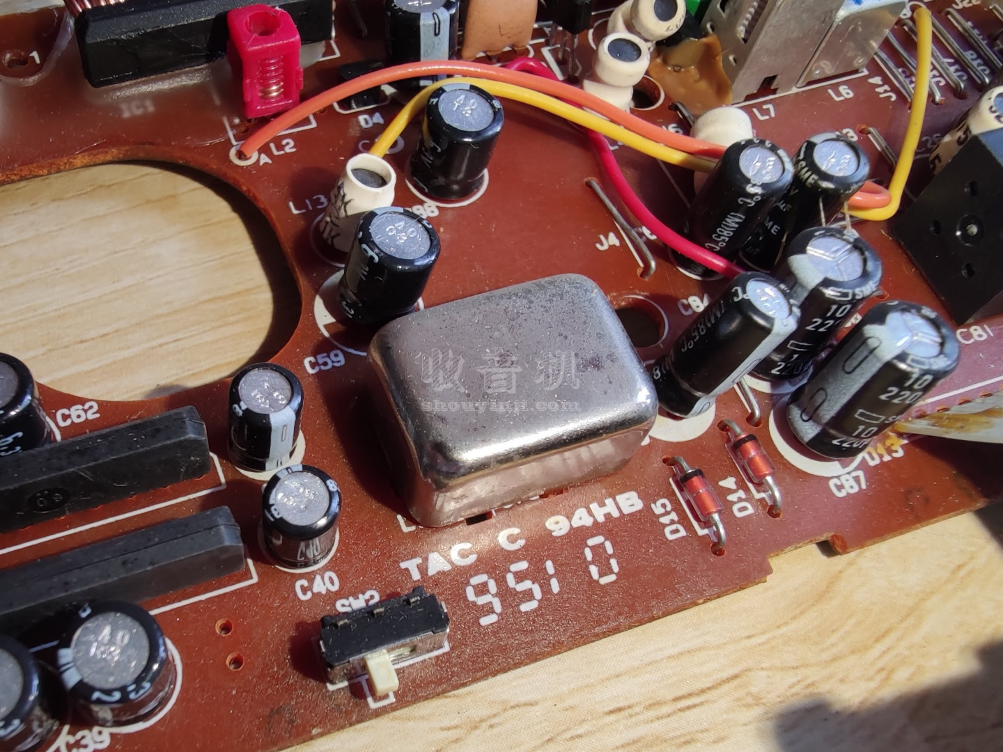

主PCB电板正面
东芝TA8132AN收音IC
TA7358AP调频高放集成电路

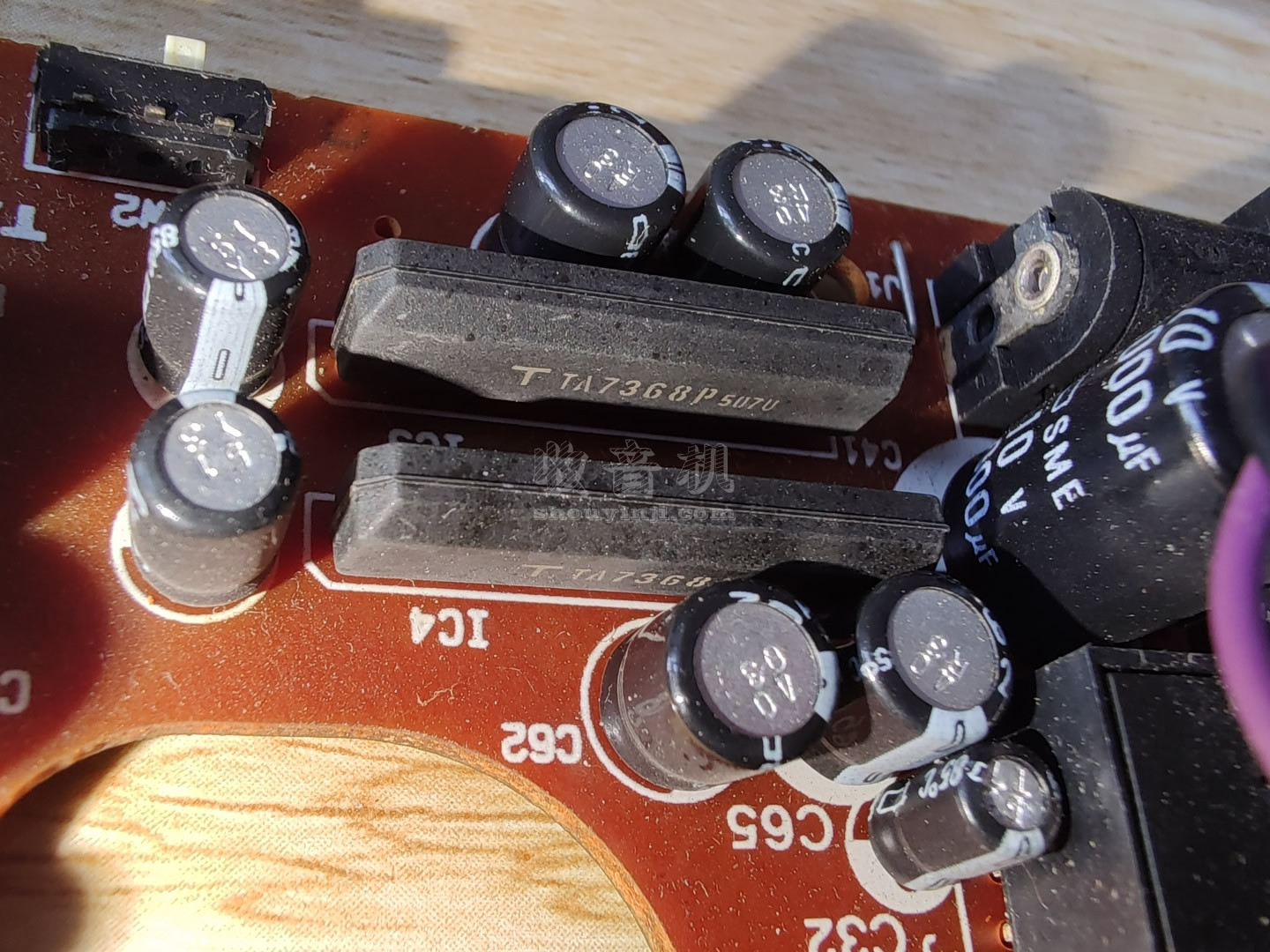

两支TA7368P功放

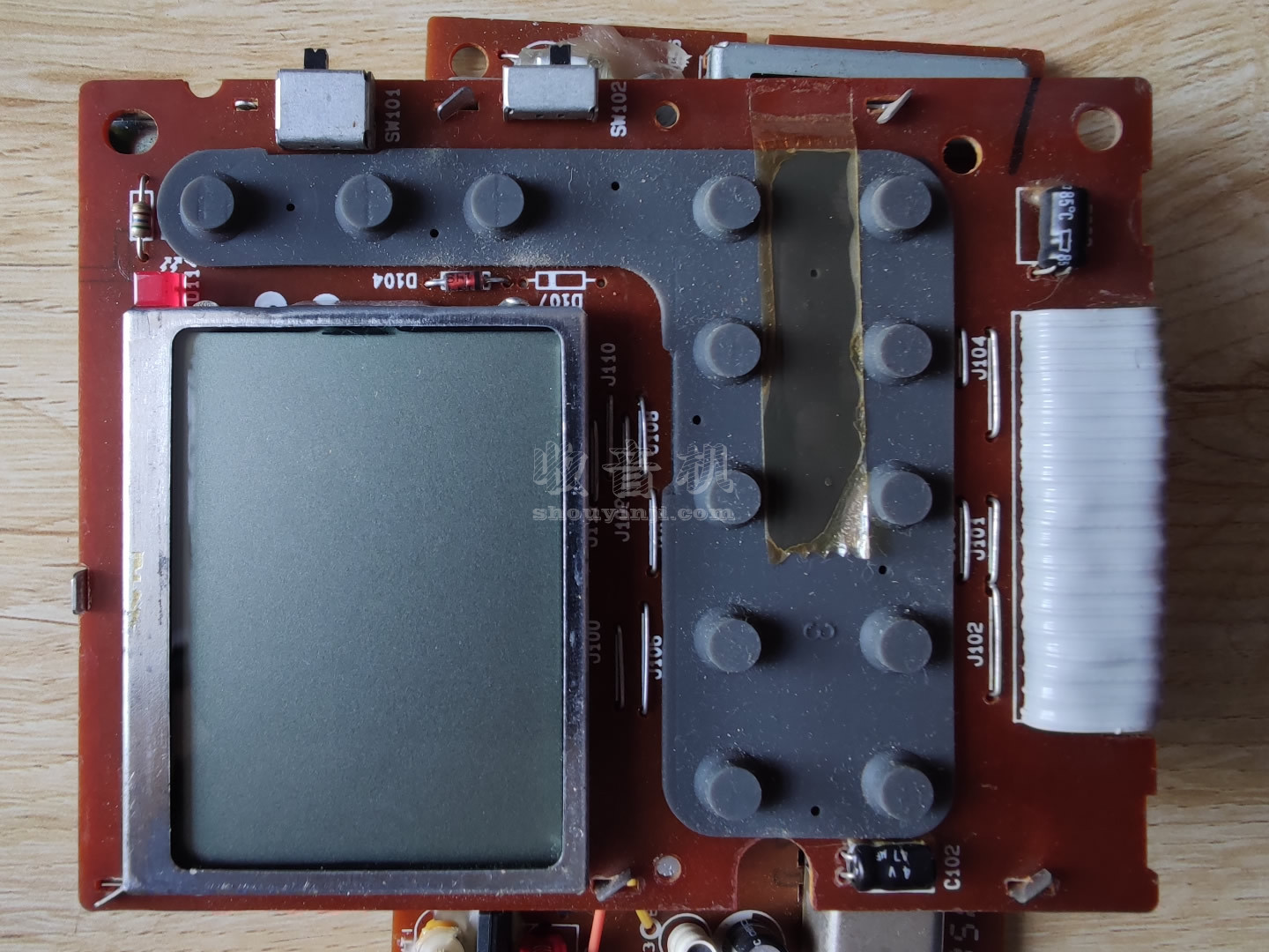

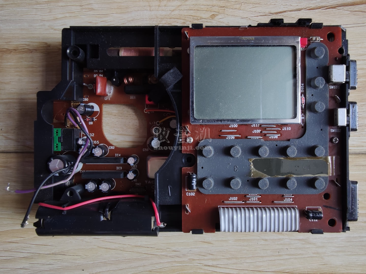

操作面板正面

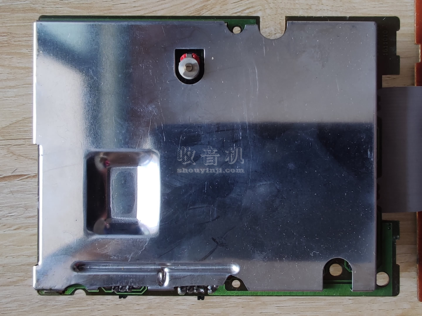

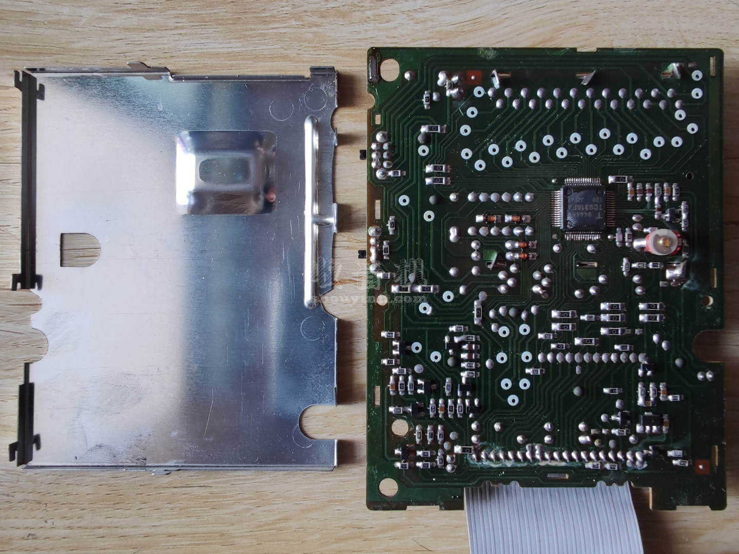

操作面板背面隐蔽罩
隐蔽罩已经拆下来了
TC9316FA液晶屏驱动IC
