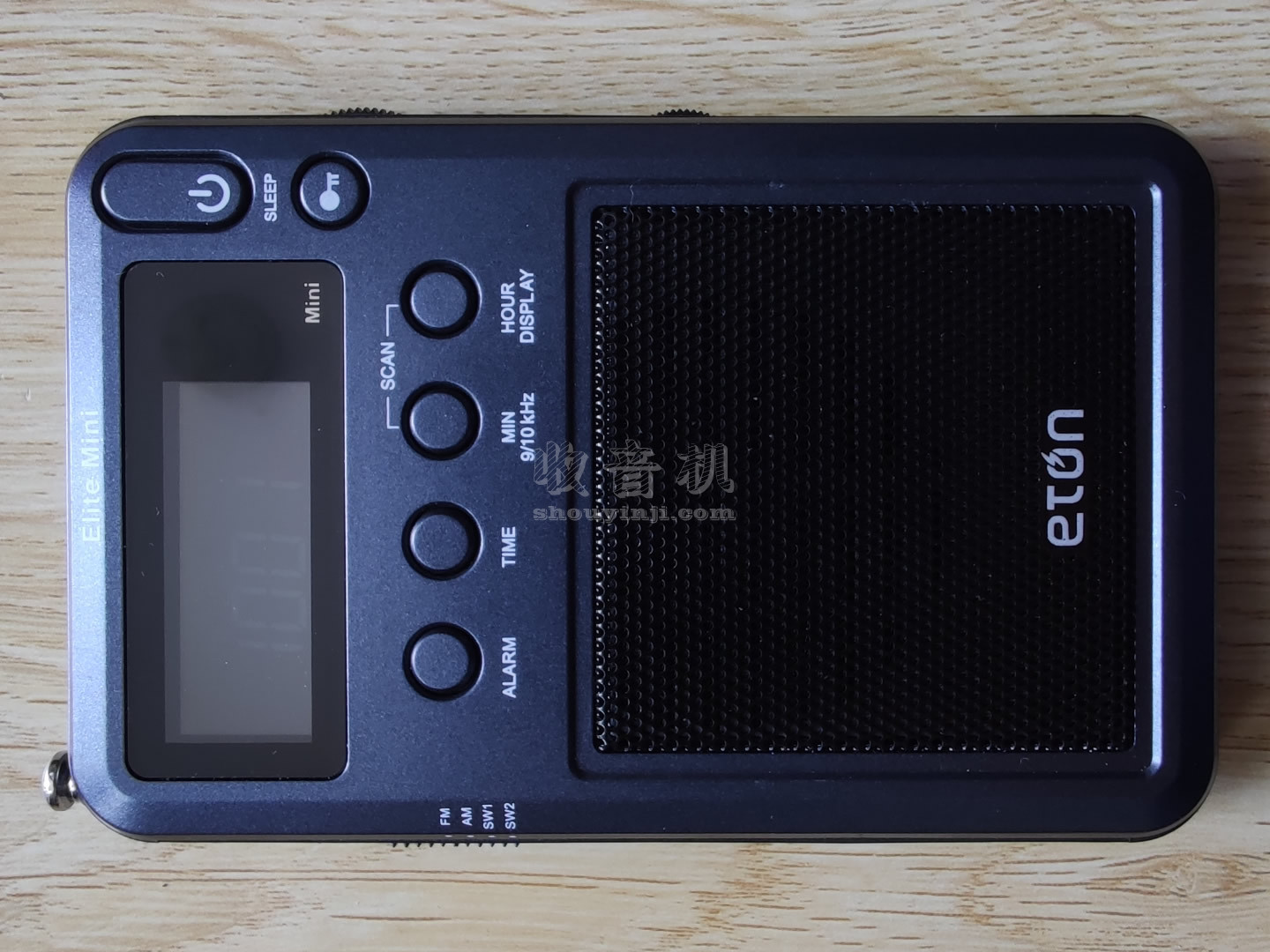

这机确实够小够迷你的,声音也不大...

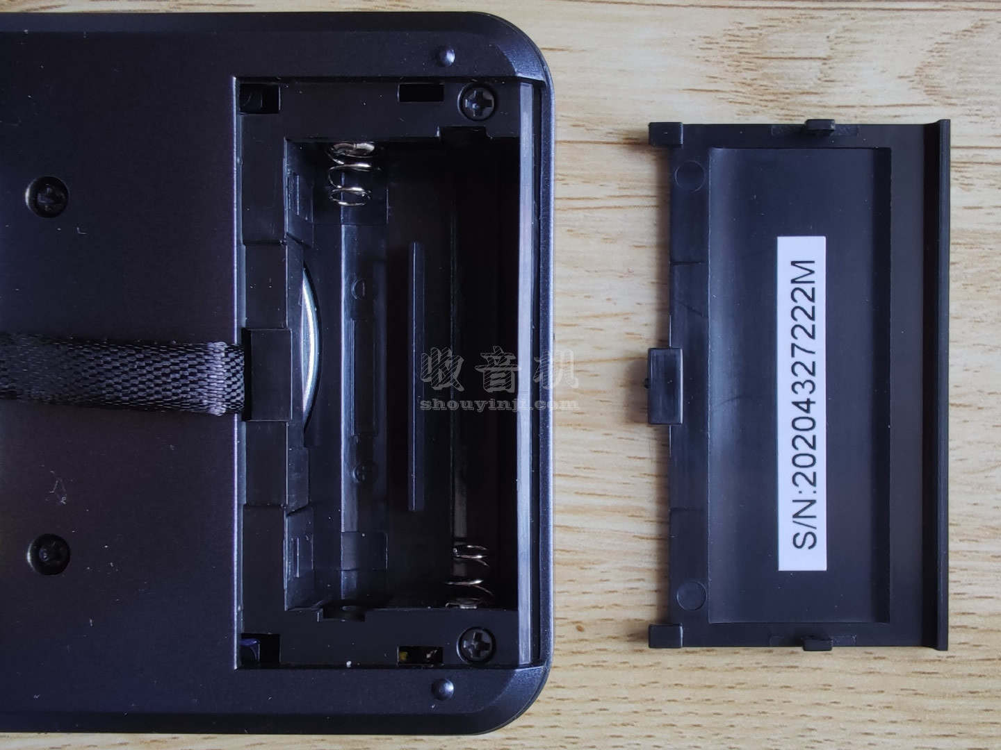

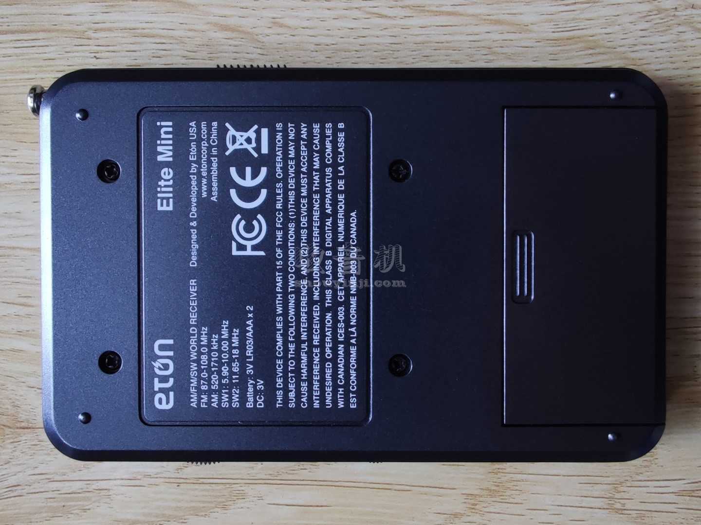

背面
两节七号电池供电

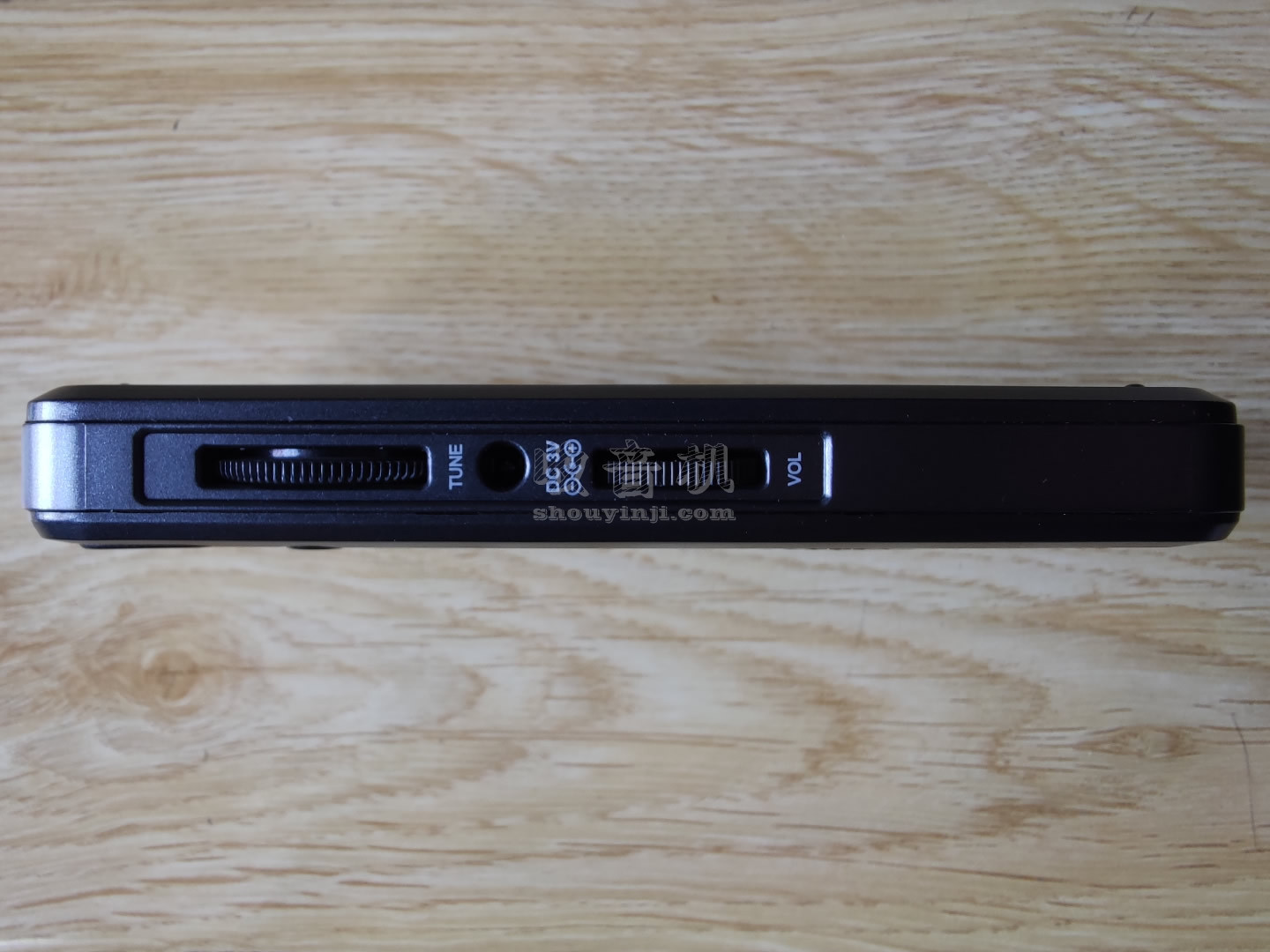

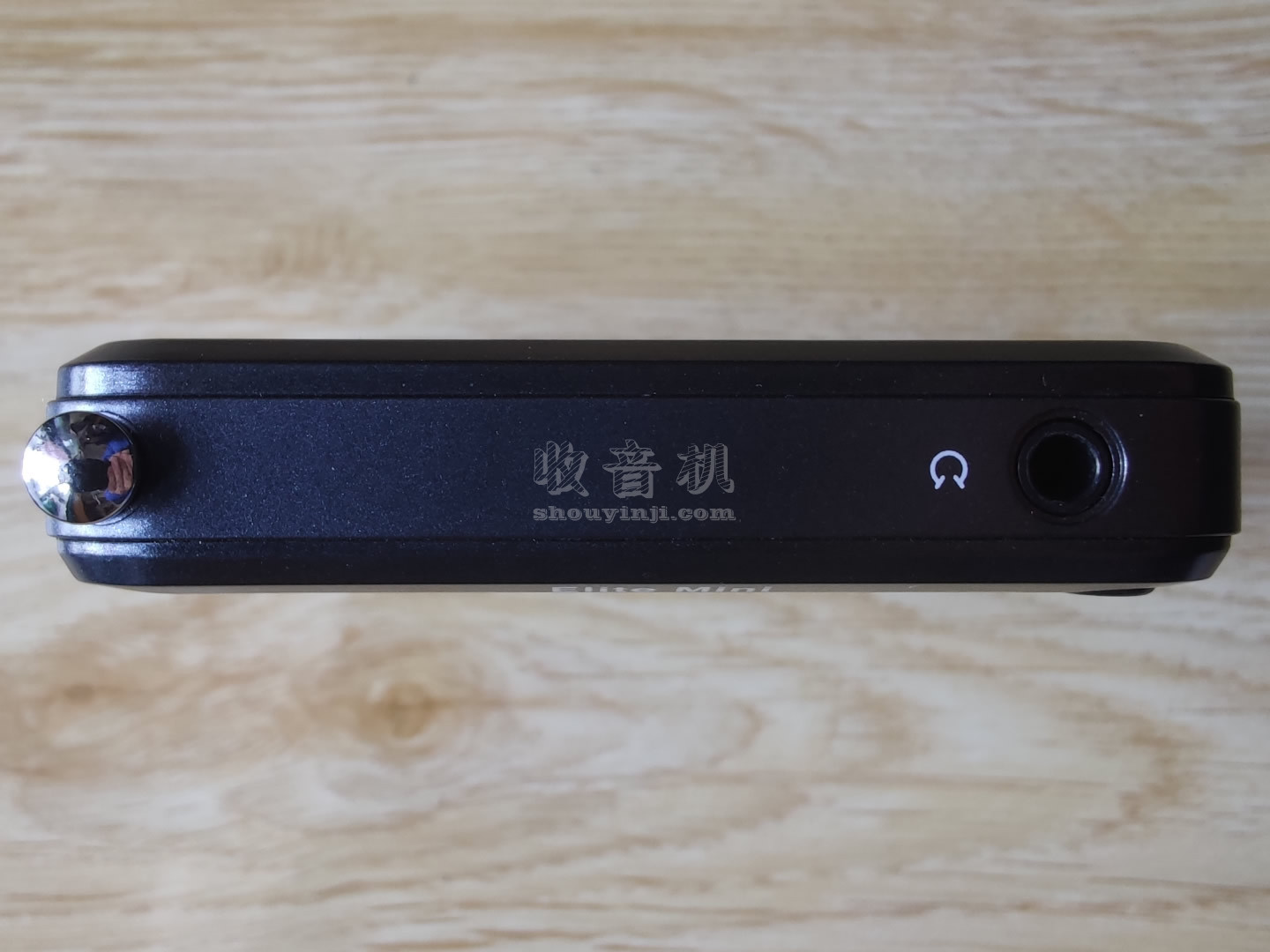

拉杆天线、耳机输出
调谐旋钮、外接电源插孔(个人觉得插孔设计位置不妥,影响调台或调节声音大小)、音量旋钮

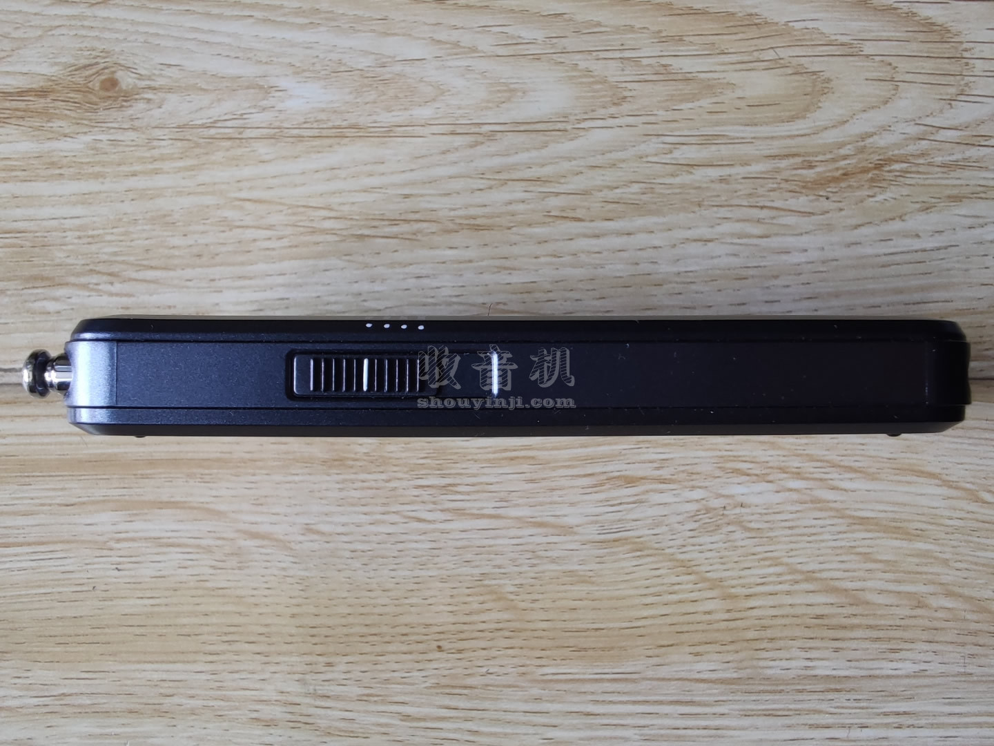

波段选择

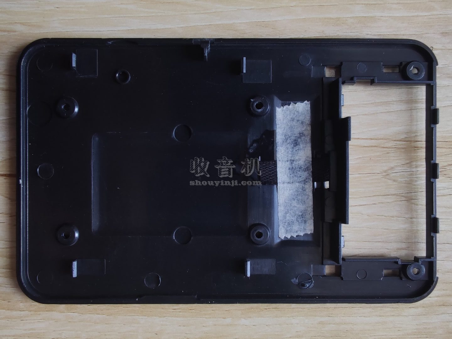

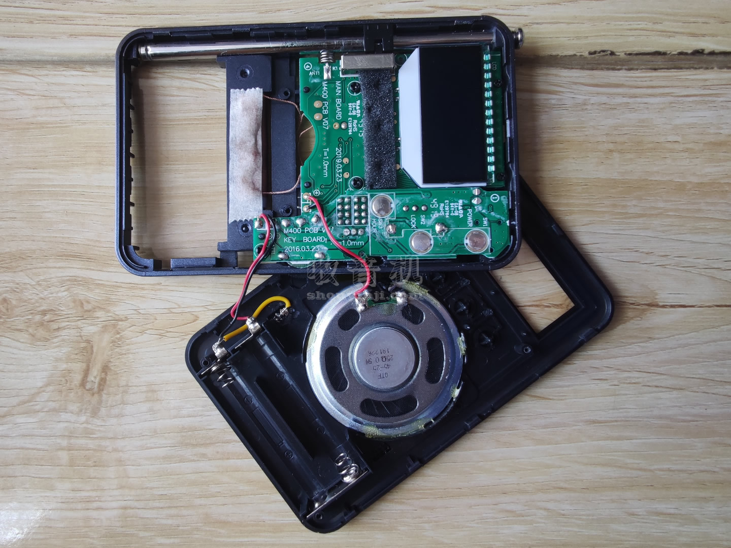

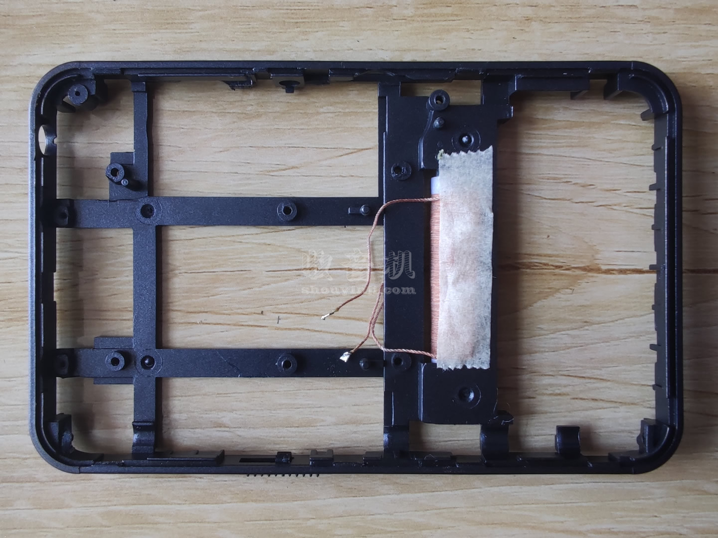

拆机开始,拧下背面一共六颗螺丝(电池仓里有两个长螺丝),慢慢用指甲沿边缝划开

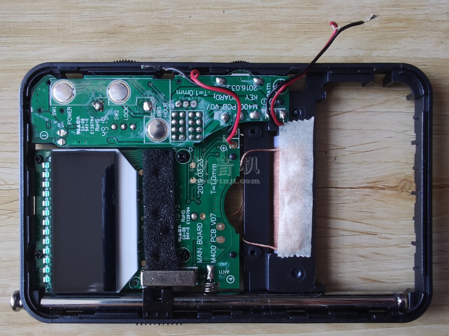

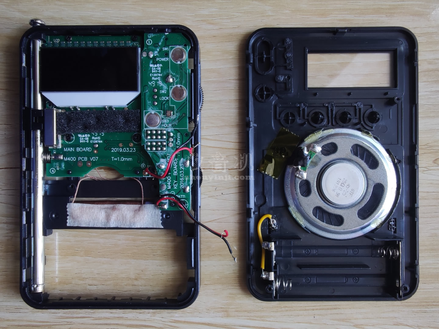

主板上有颗螺丝拧下来,正面板就能沿边缝划开了

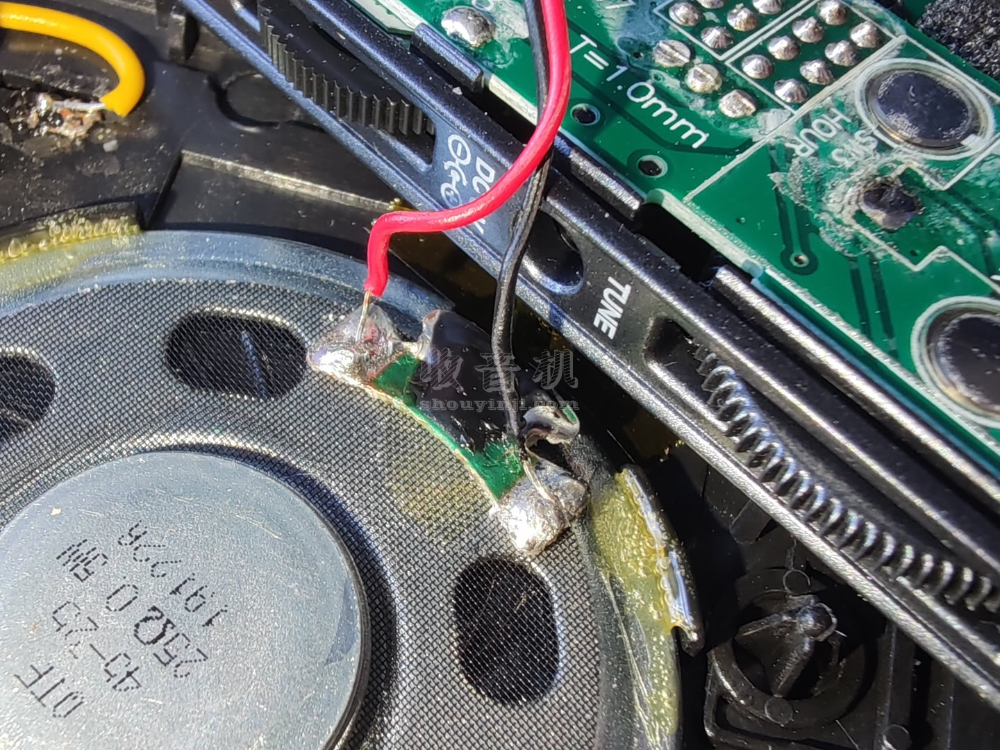

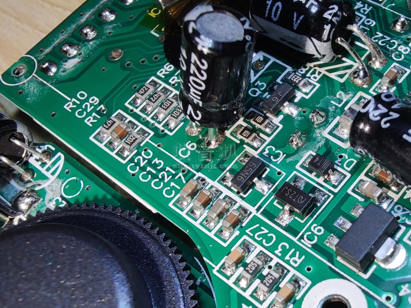

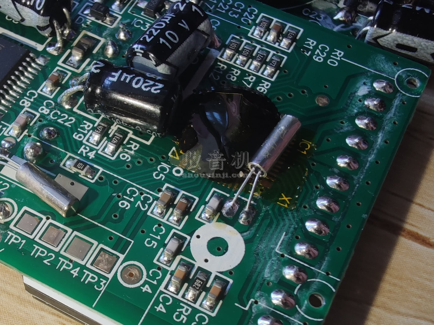

这谁焊的?比我焊工还差,看到这种焊工就不爽...

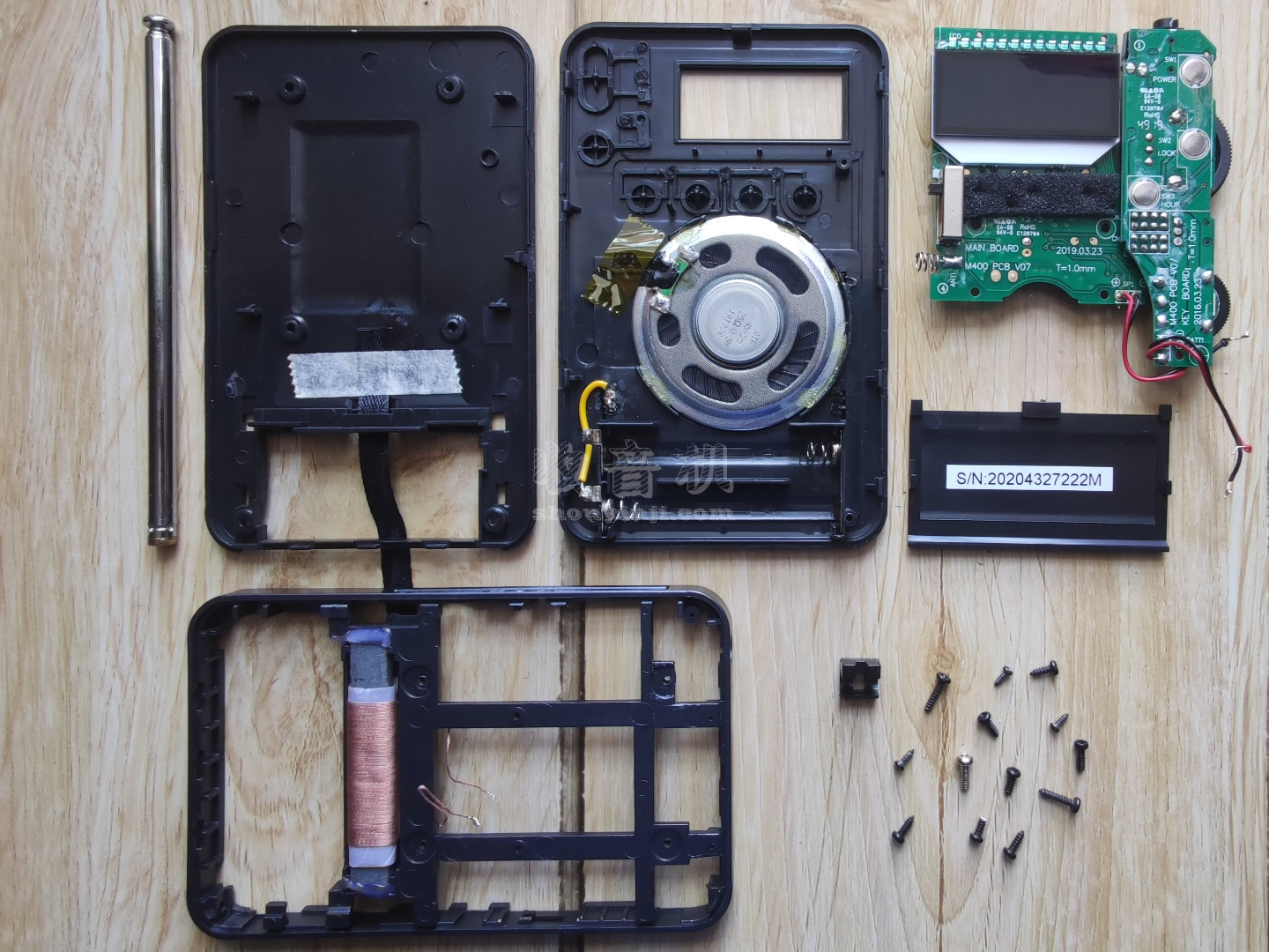

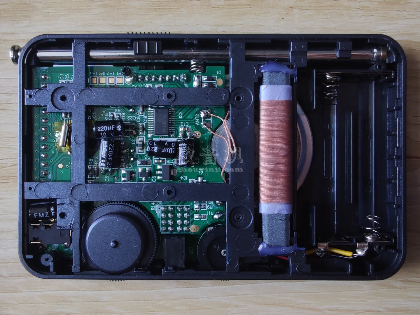

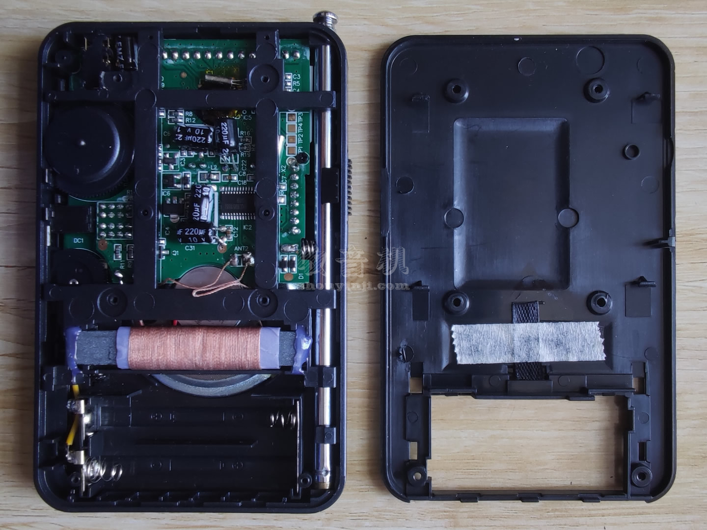

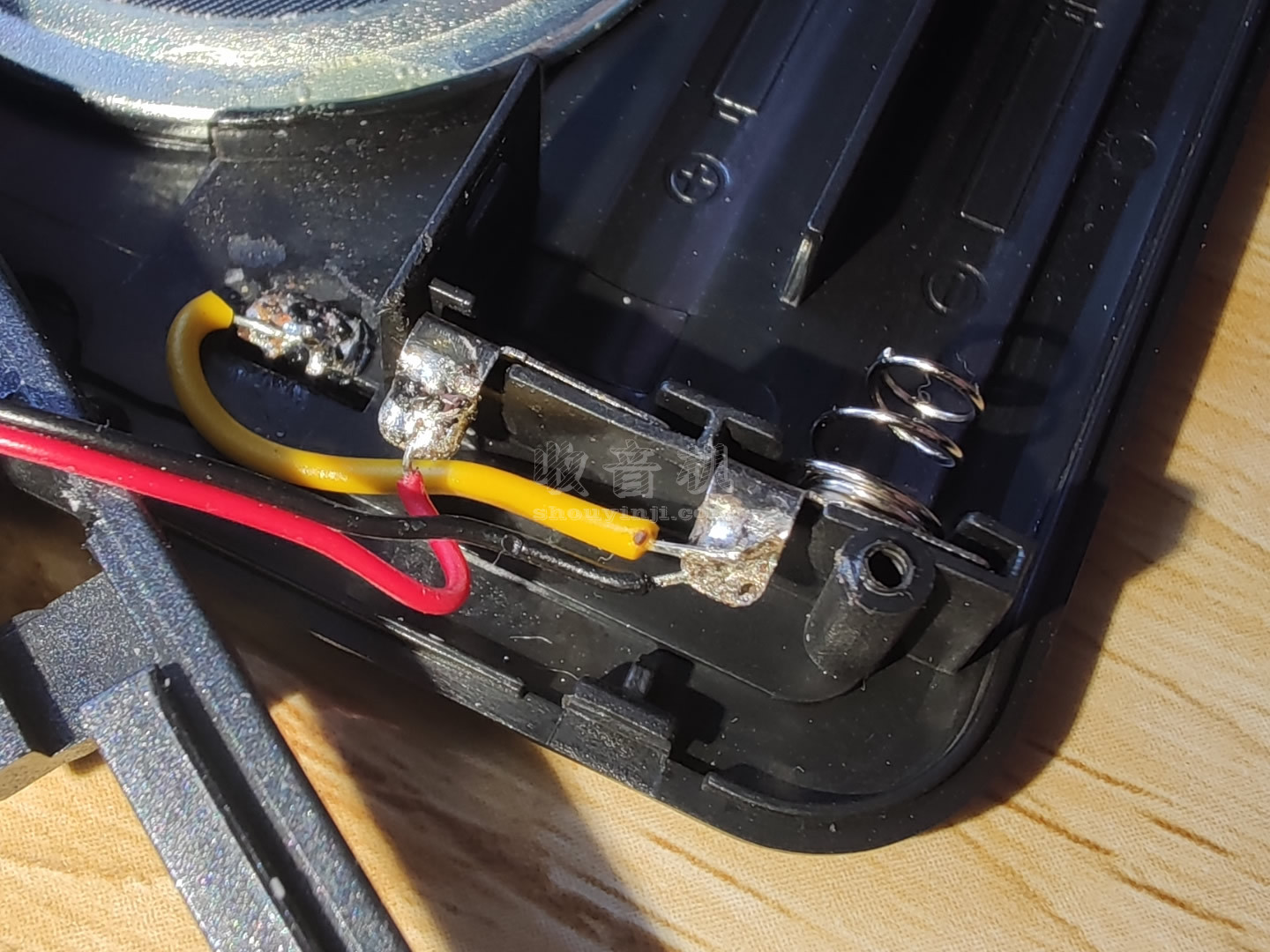

把电池供电线和喇叭线焊下来就能一分为二了,主板也就好拆了

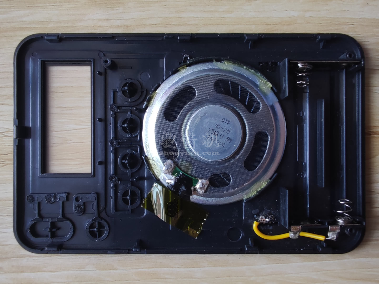

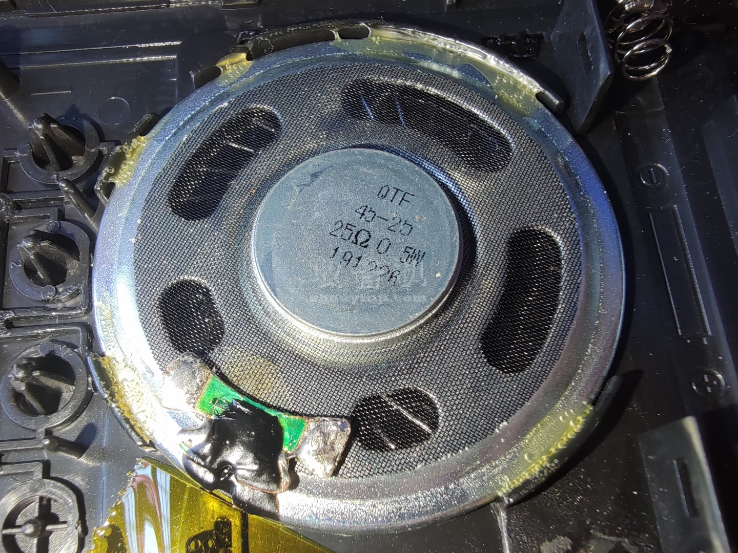

超薄喇叭25Ω 0.25W,φ45mm,话说这种阻抗喇叭我第一次遇见

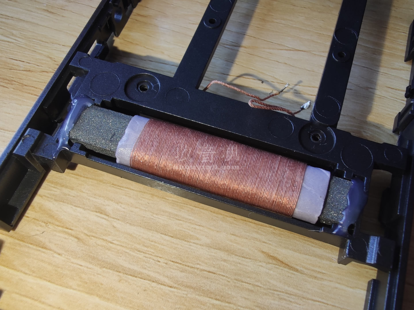

磁棒天线,磁棒长度5cm

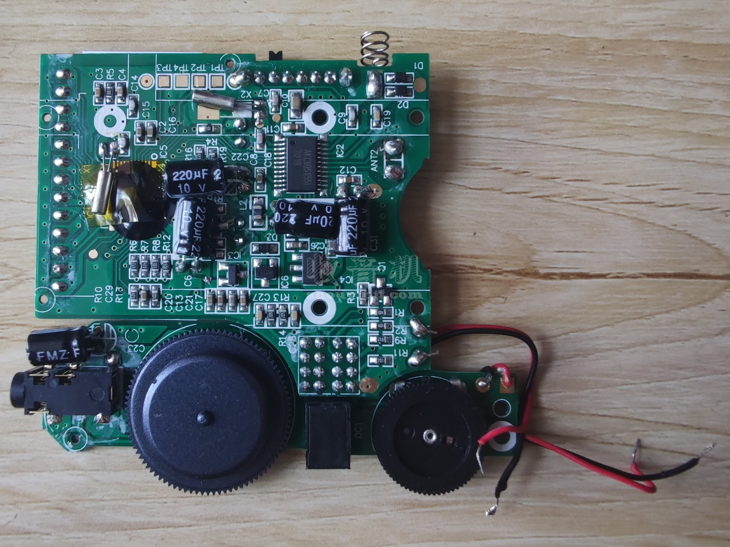

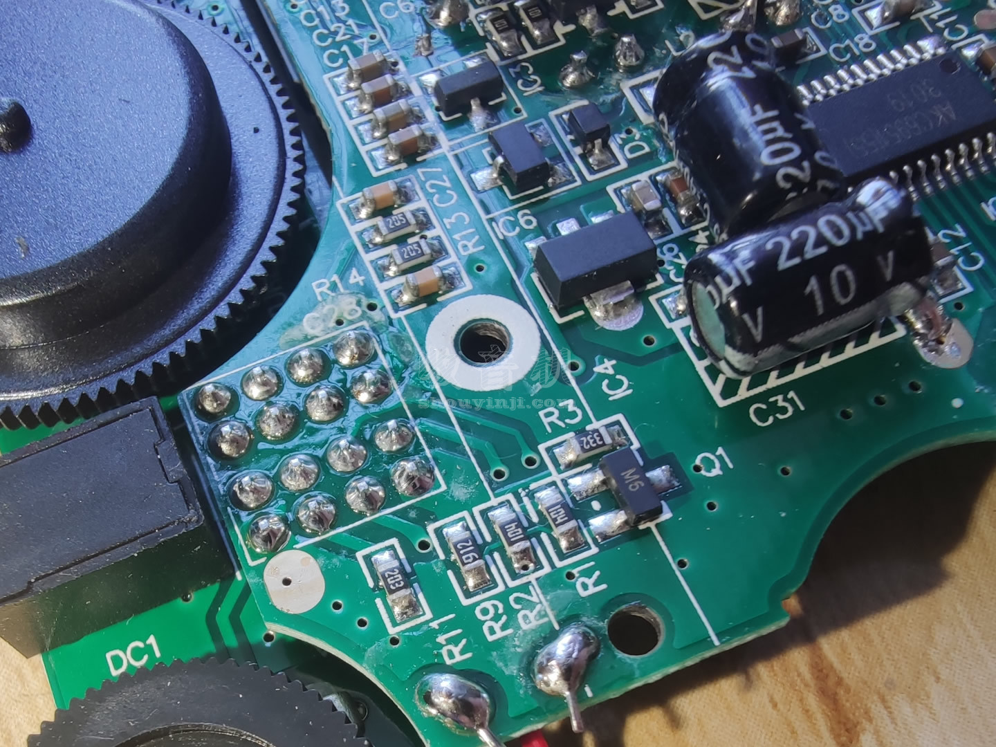

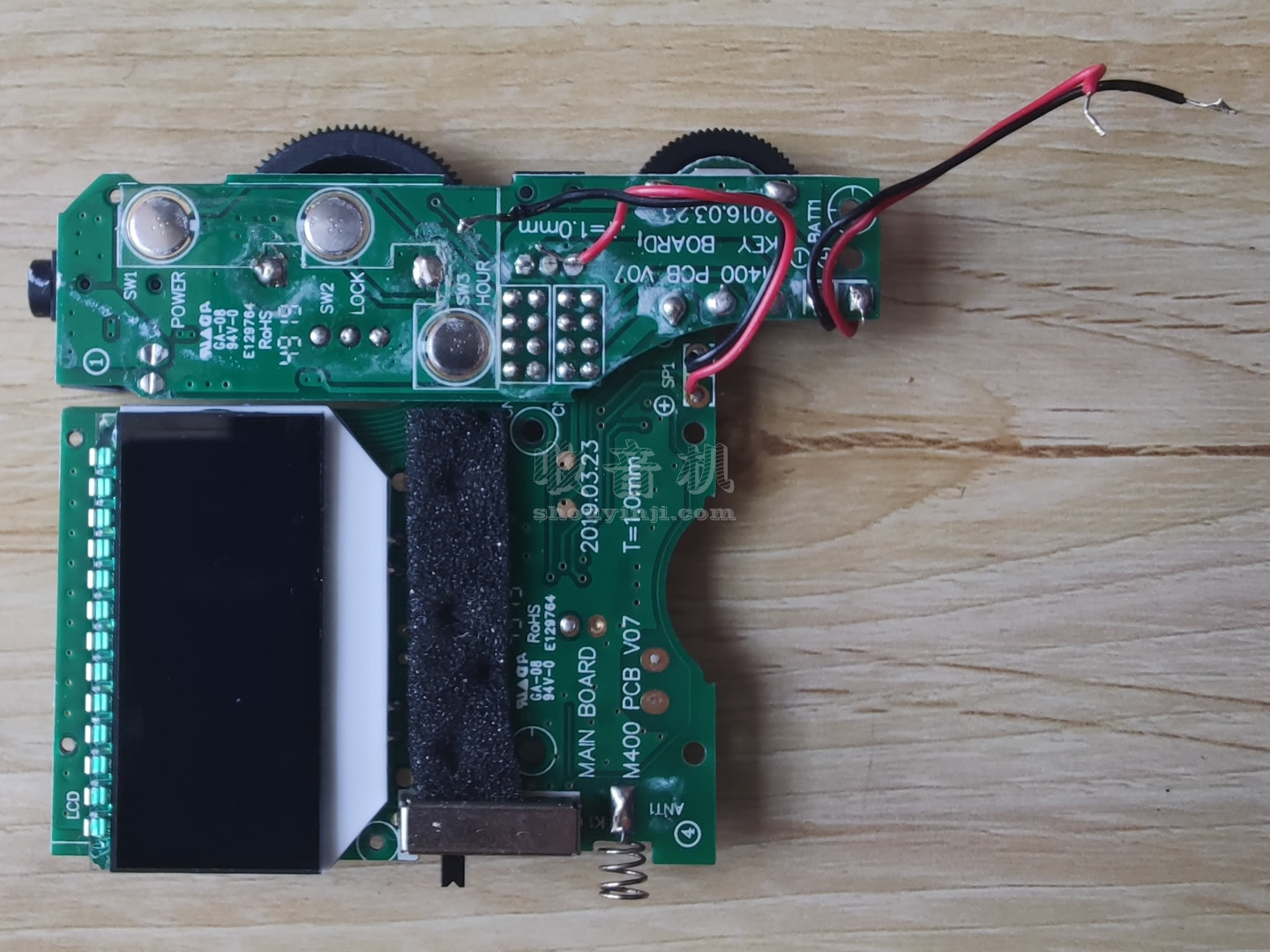

主板取下来了,两块板子直接用跳针焊在一起了

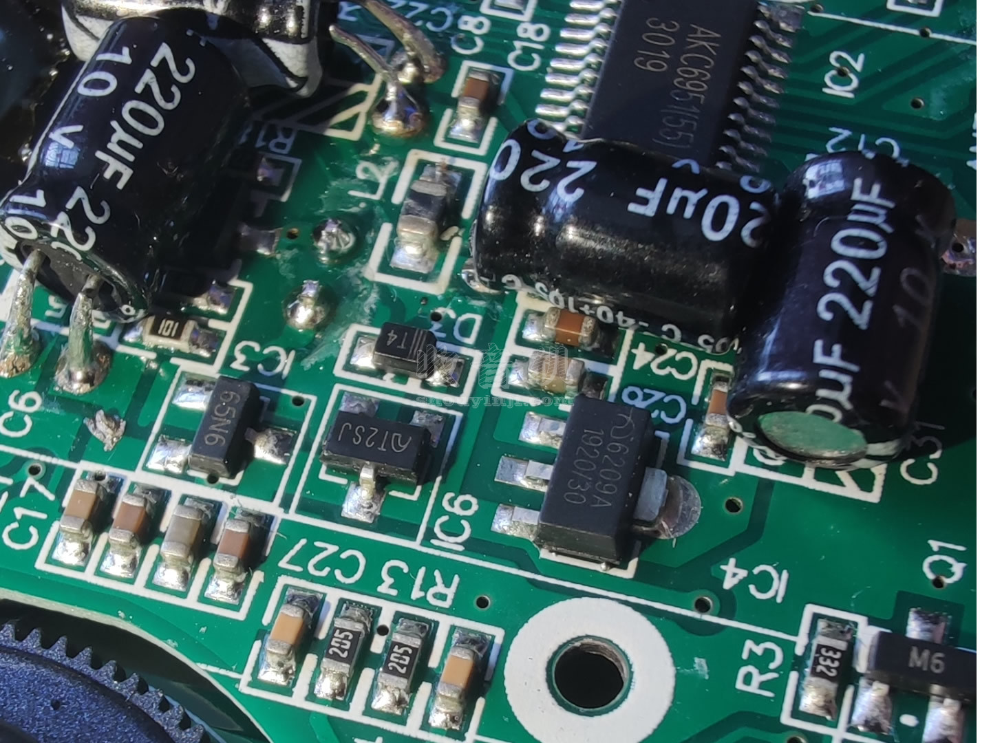

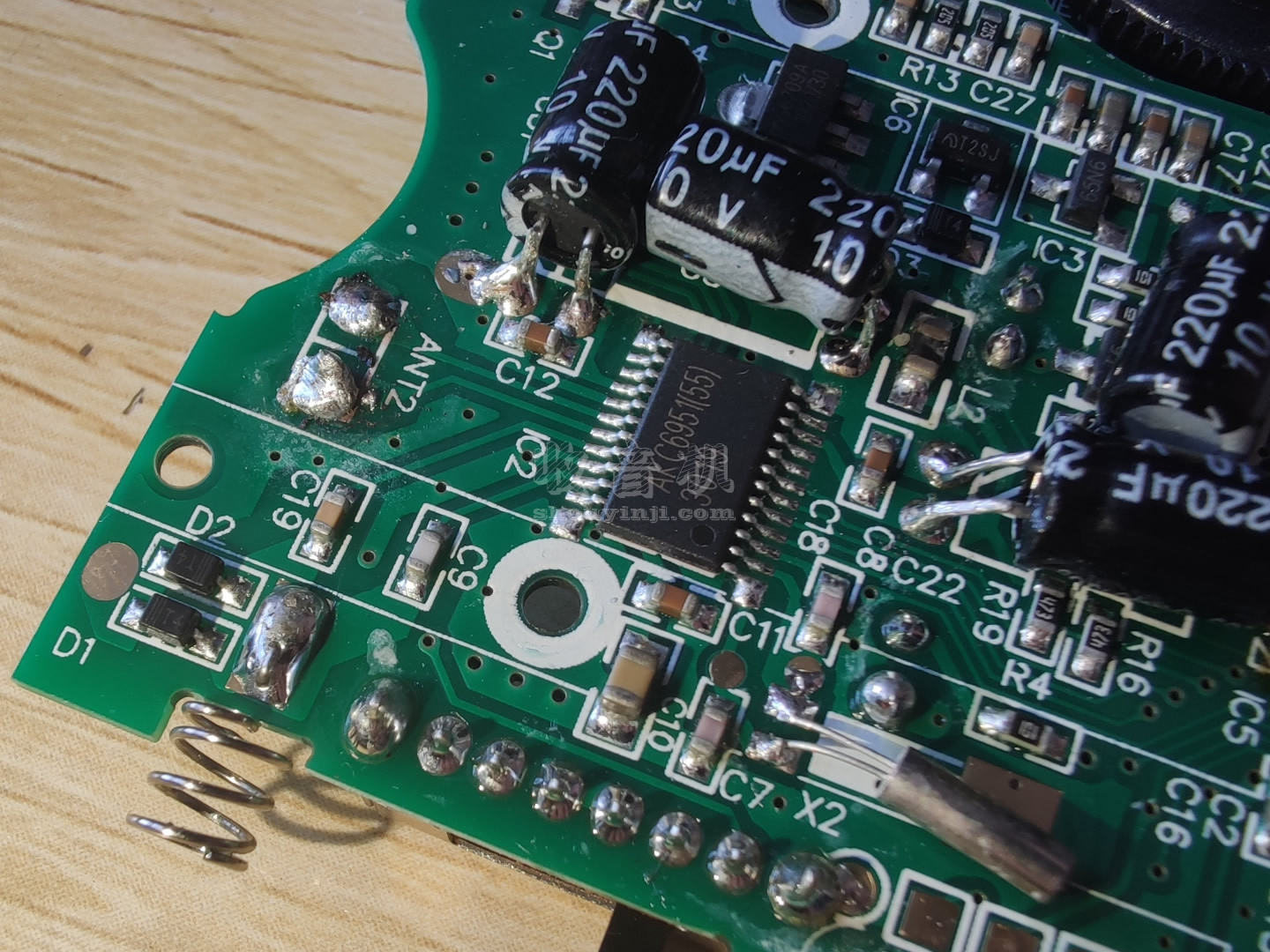

使用AKC6951集成电路,有调频/电视伴音/中波/长波接收机功能

发表于 2021-3-2 13:06:19 来自手机 | 显示全部楼层 | 发消息
那个连接负极的黄色线是干什么用的啊
伊顿旅行者
发表于 2021-3-2 13:12:32 来自手机 | 显示全部楼层 | 发消息
还有c12那个位置是并联两个电容吗,没看懂→_→
琴弦拆解
发表于 2021-3-2 14:28:20 来自手机 | 显示全部楼层 | 发消息
伊顿旅行者 发表于 2021-3-2 13:06
那个连接负极的黄色线是干什么用的啊
把面板的金属喇叭保护罩接地,起到一定的屏蔽作用,抗干扰。
