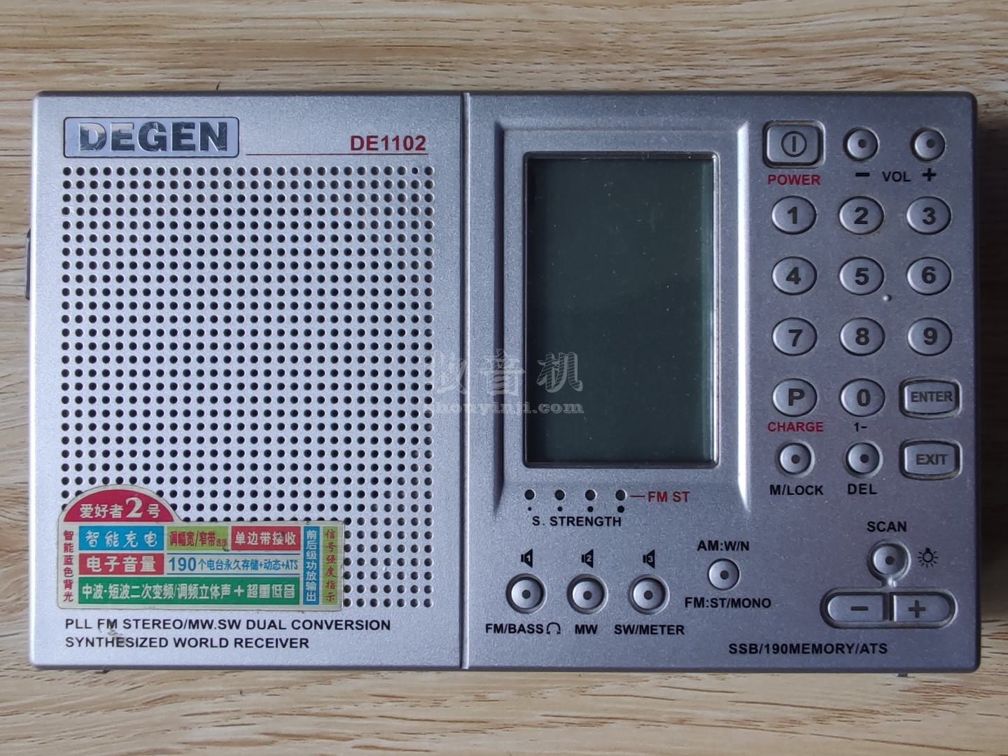

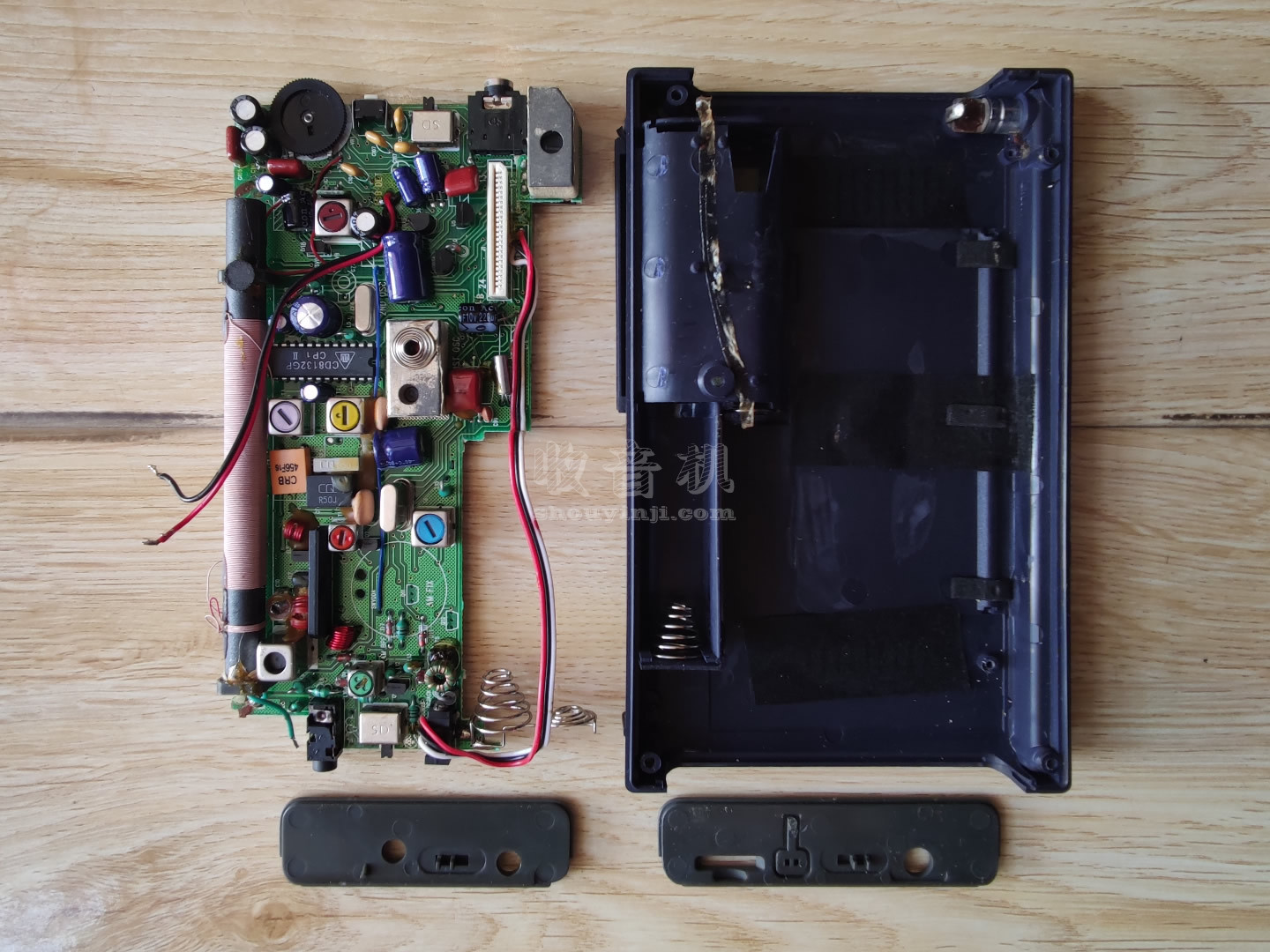

这机还是挺不错的,轻触按键手感还行。

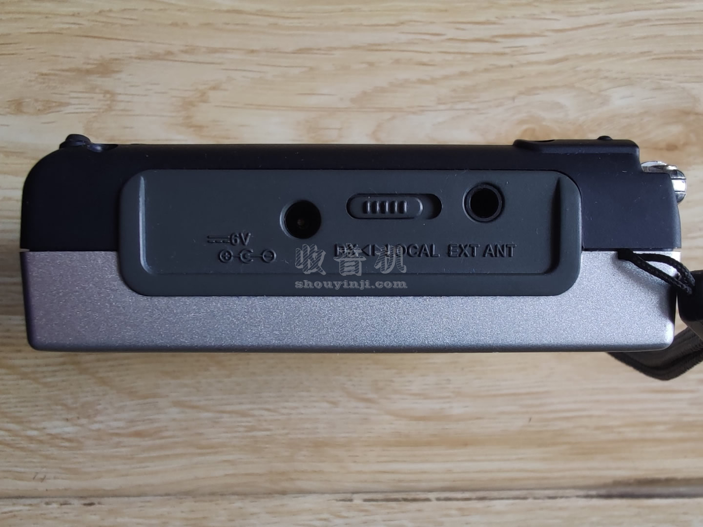

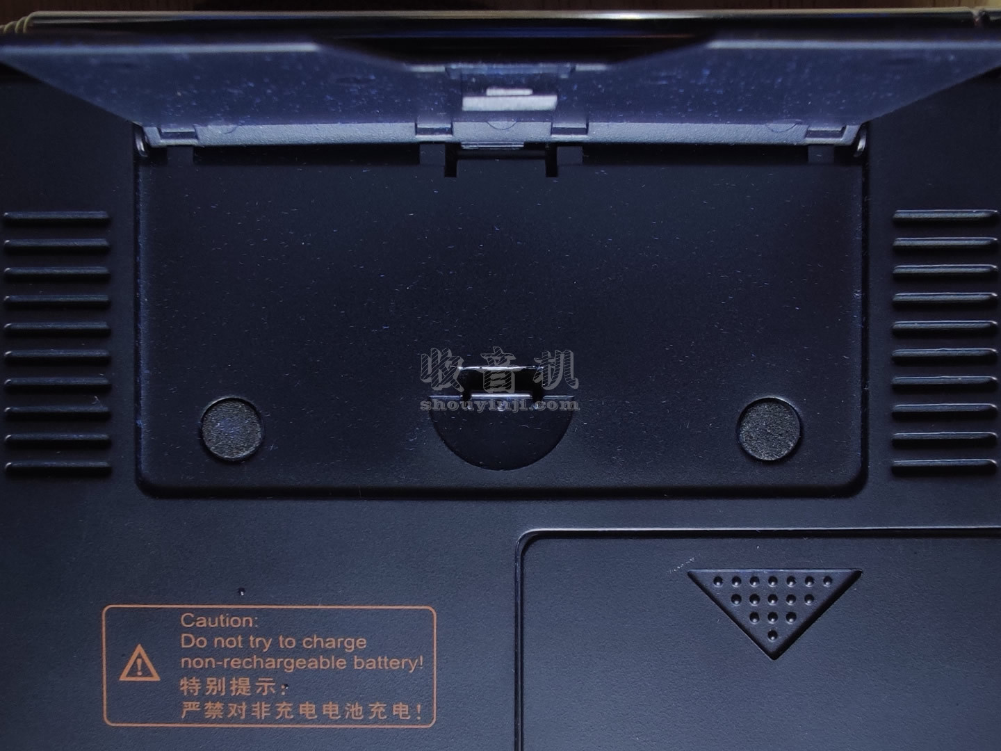

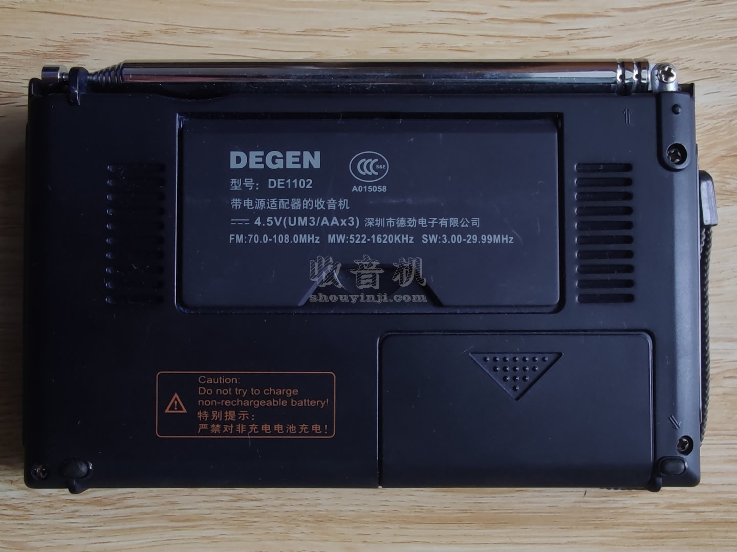

背面

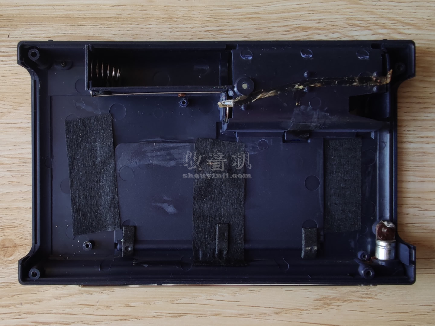

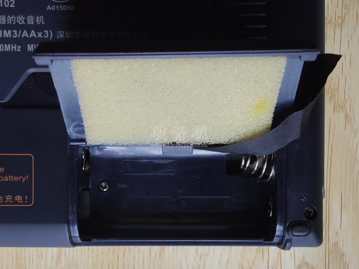

一边一个海绵垫片,细节做得很好

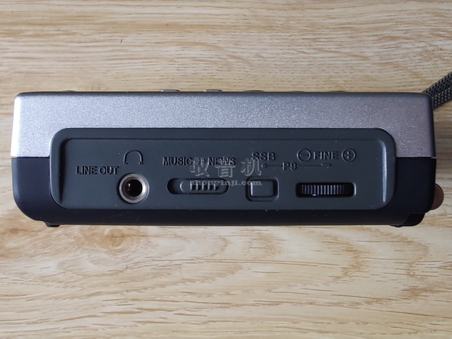

耳机输出、音乐/新闻选择、SSB、FINE
外接电源、远程/本地、外接天线
使用三节五号电池

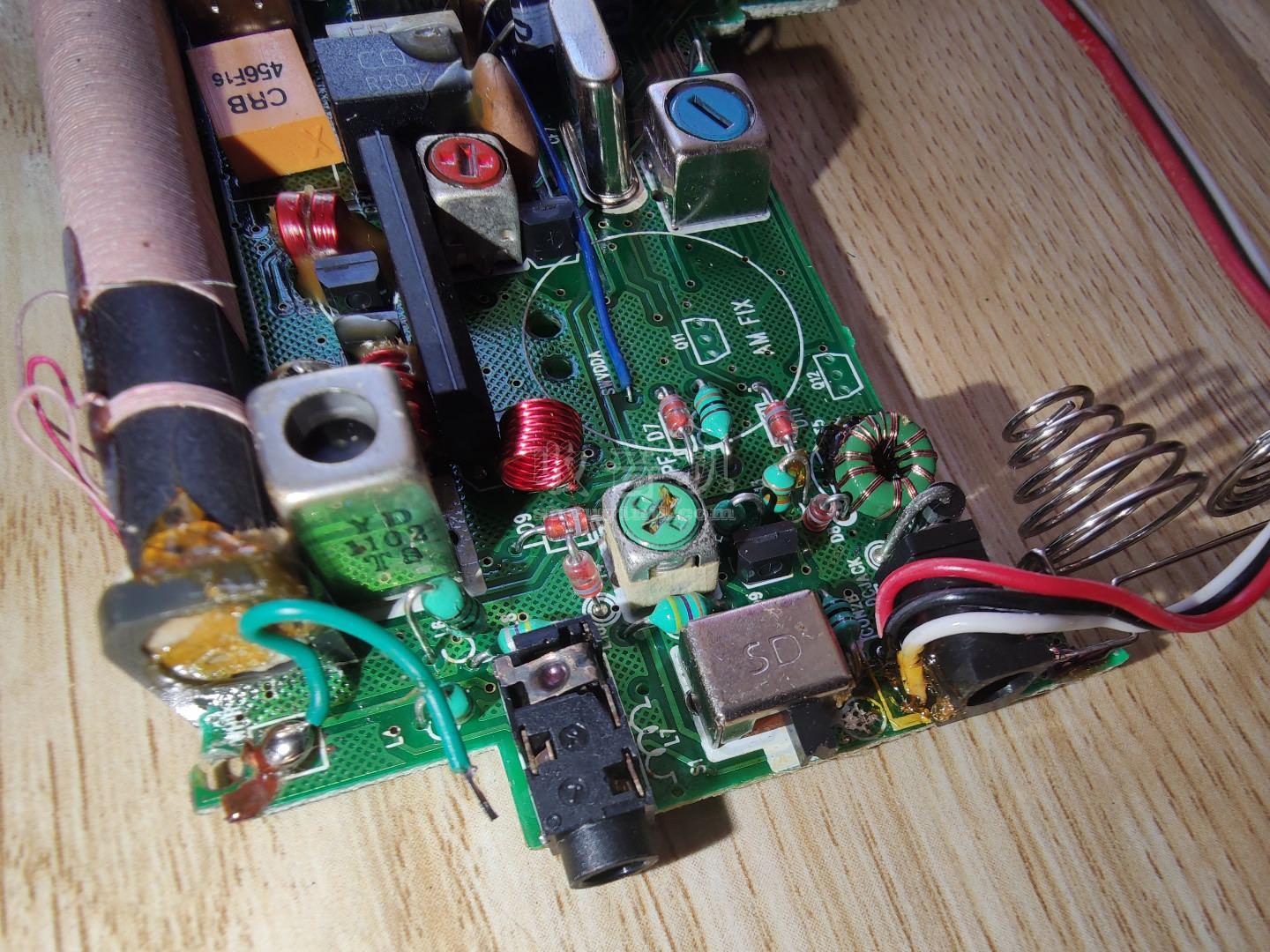

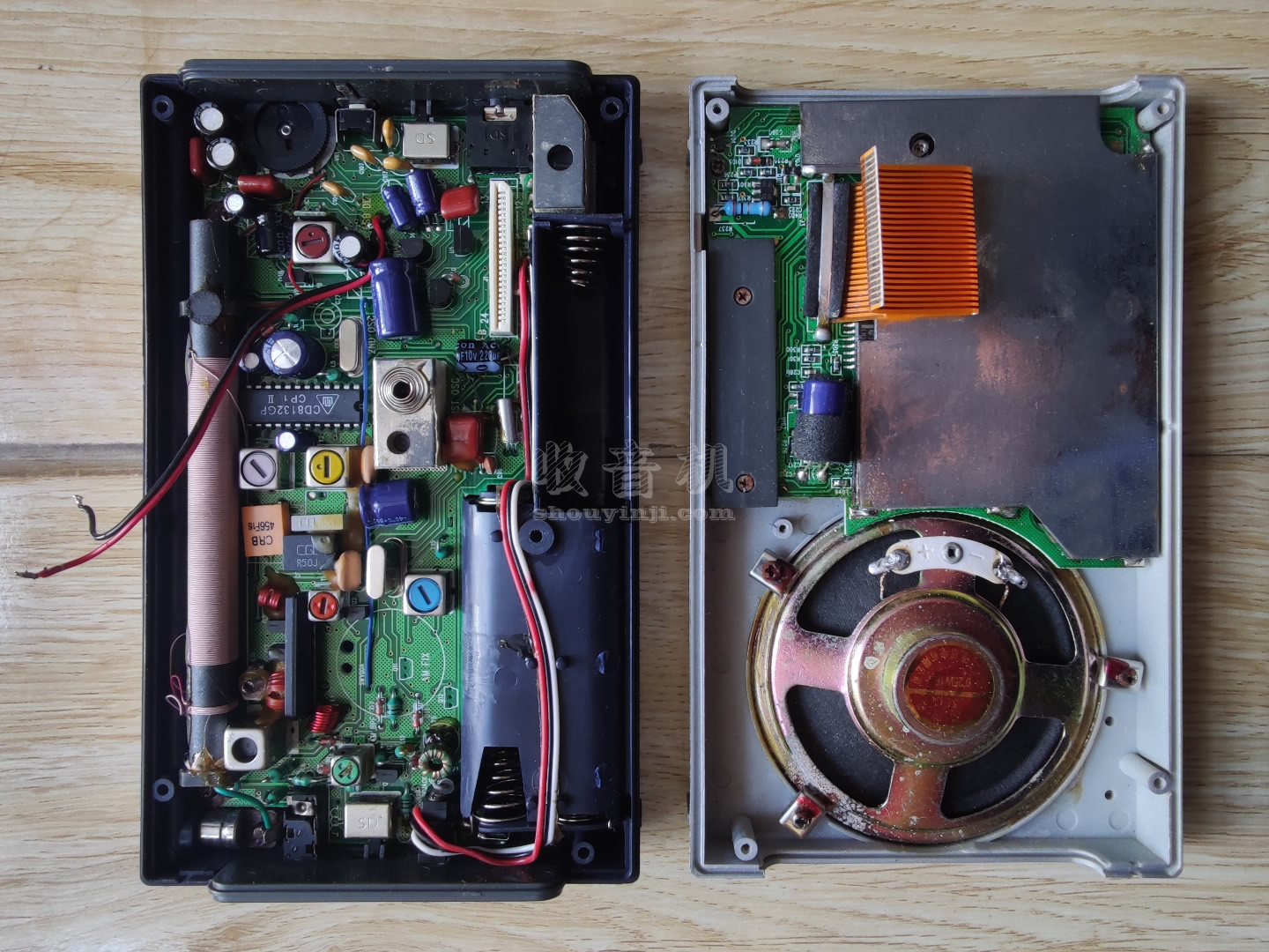

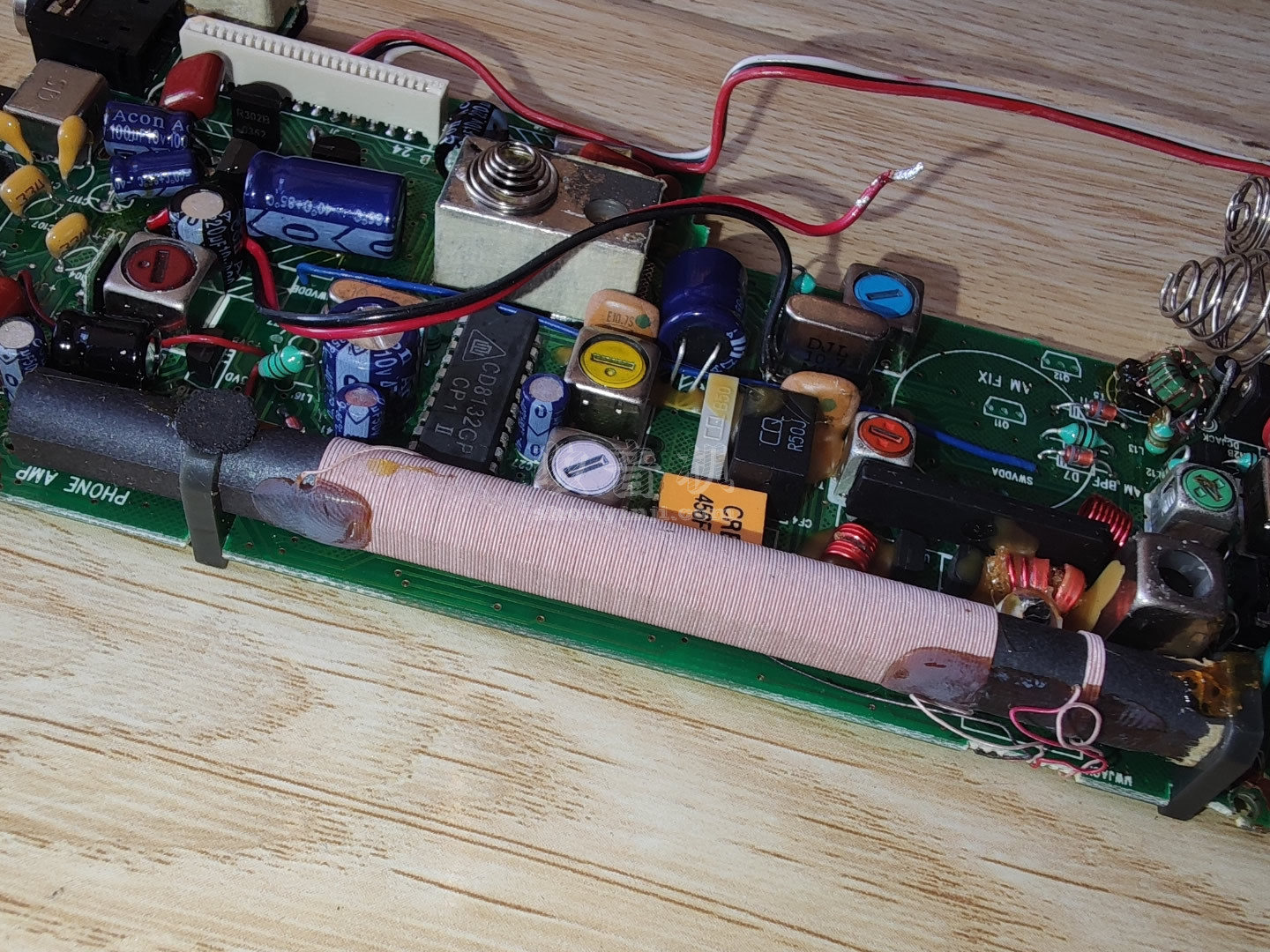

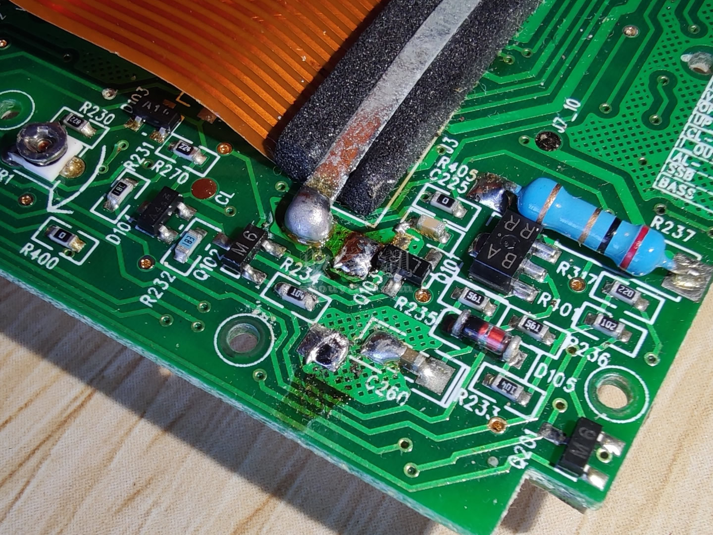

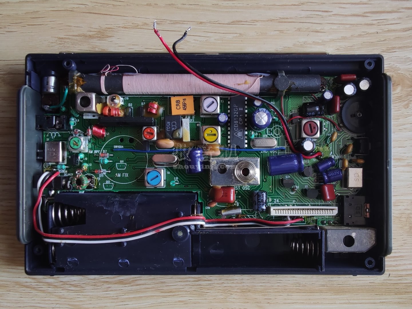

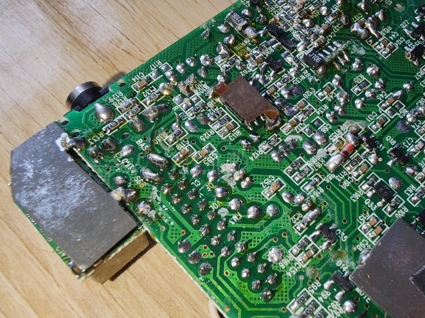

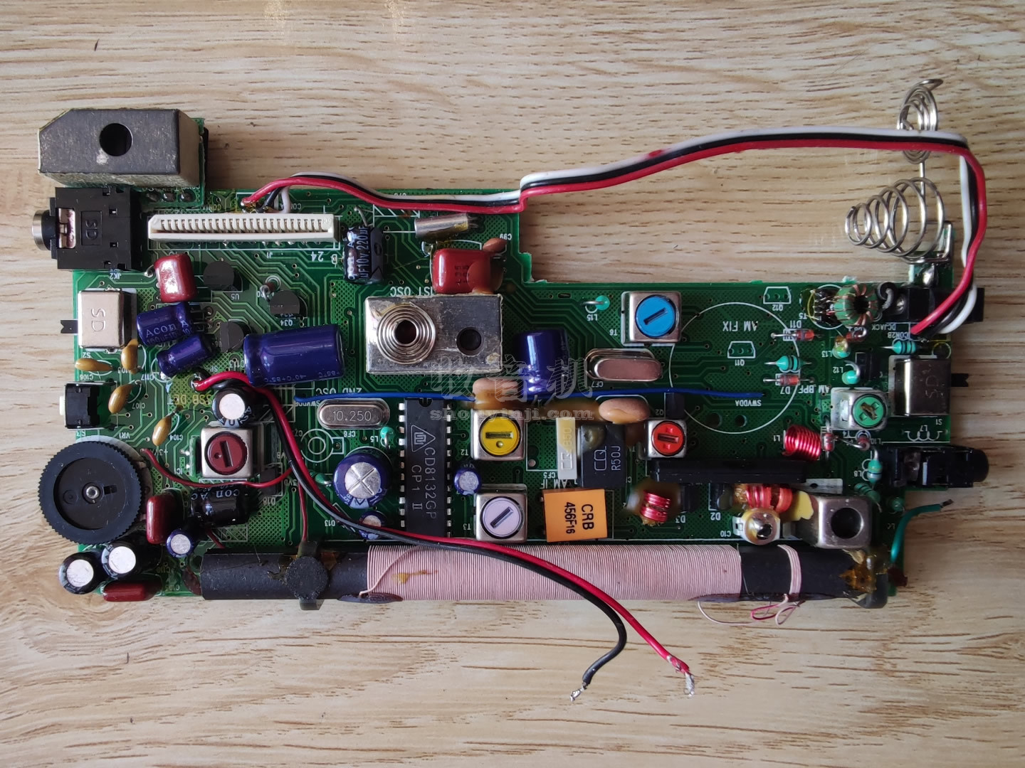

正式拆机,磁棒很长

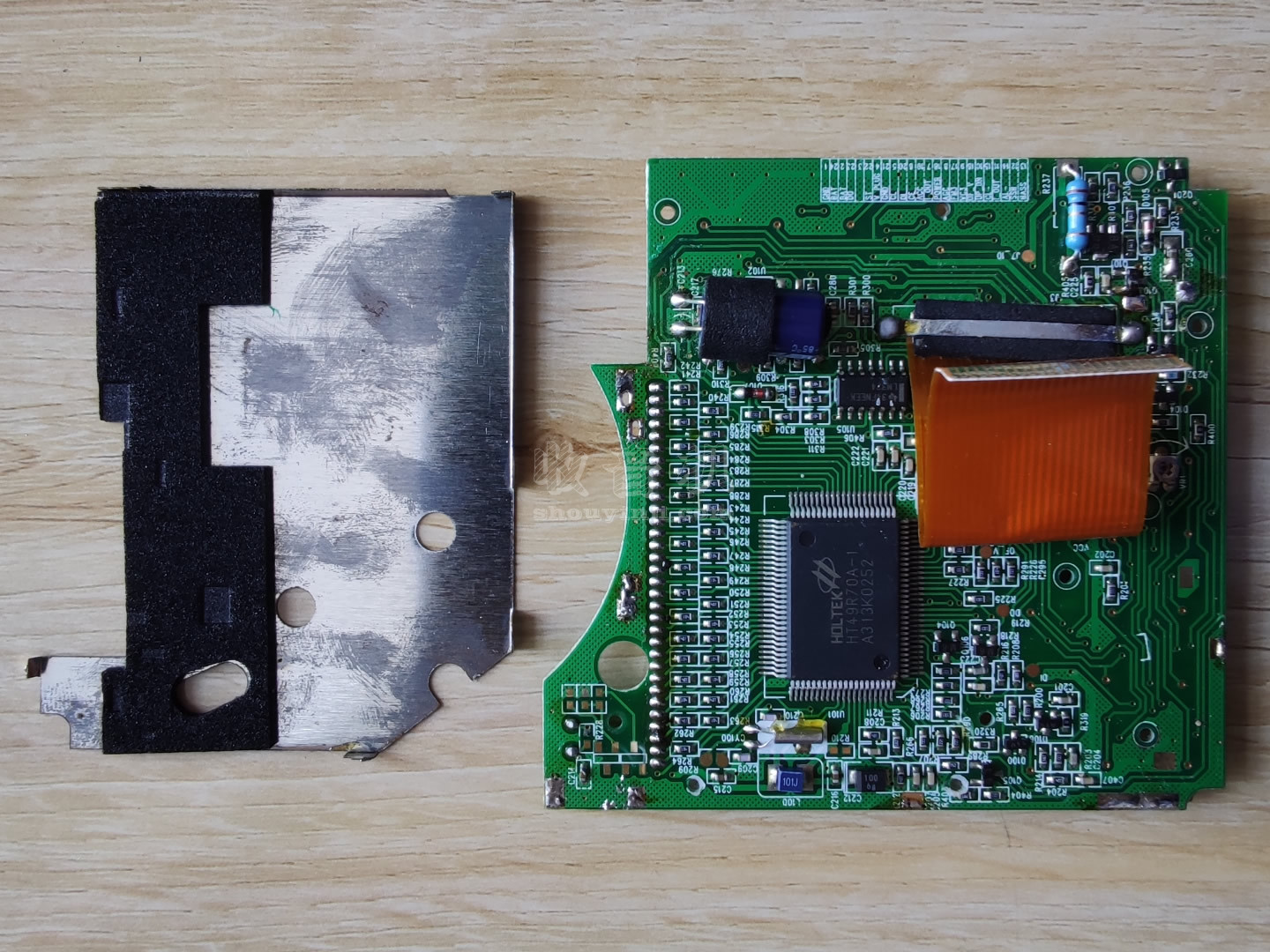

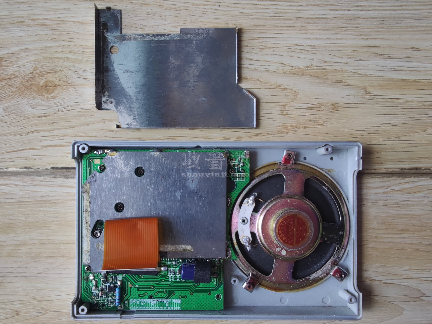

焊了两层隐蔽罩

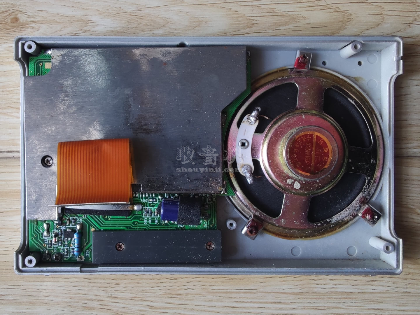

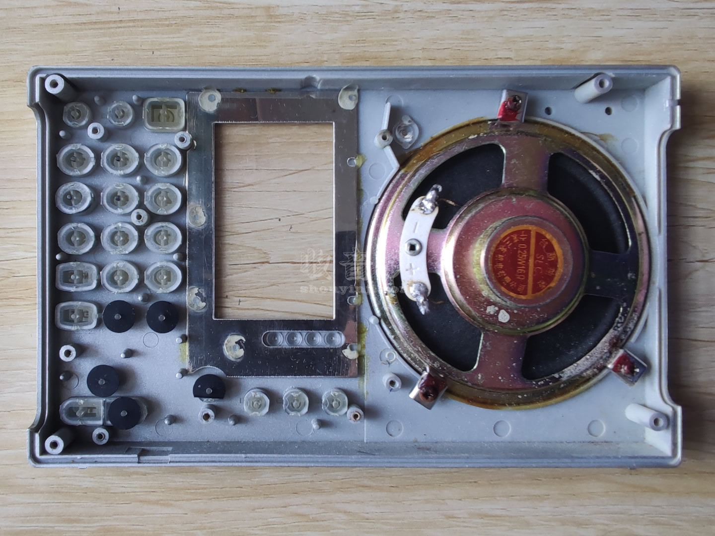

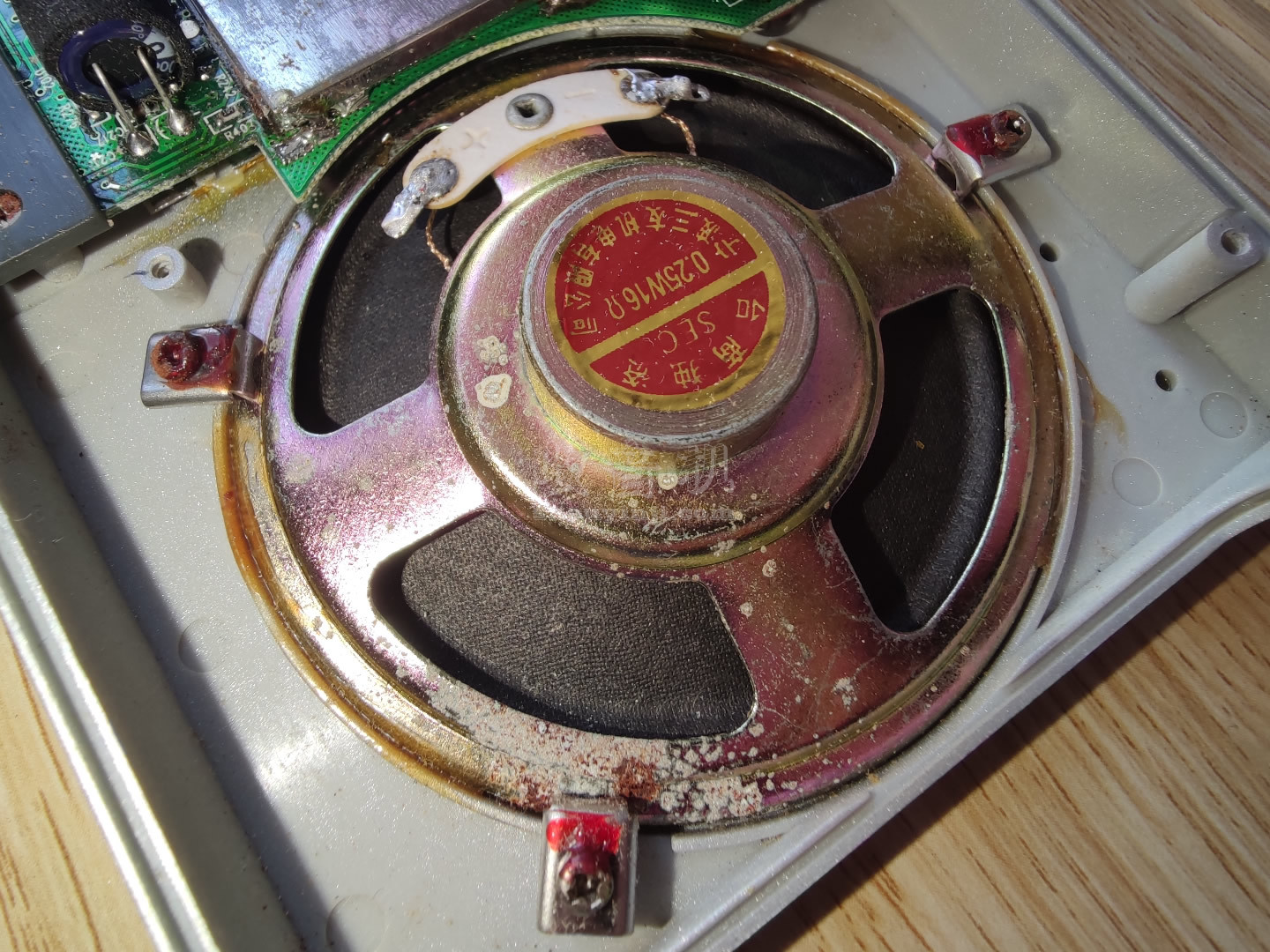

喇叭16Ω 0.25W

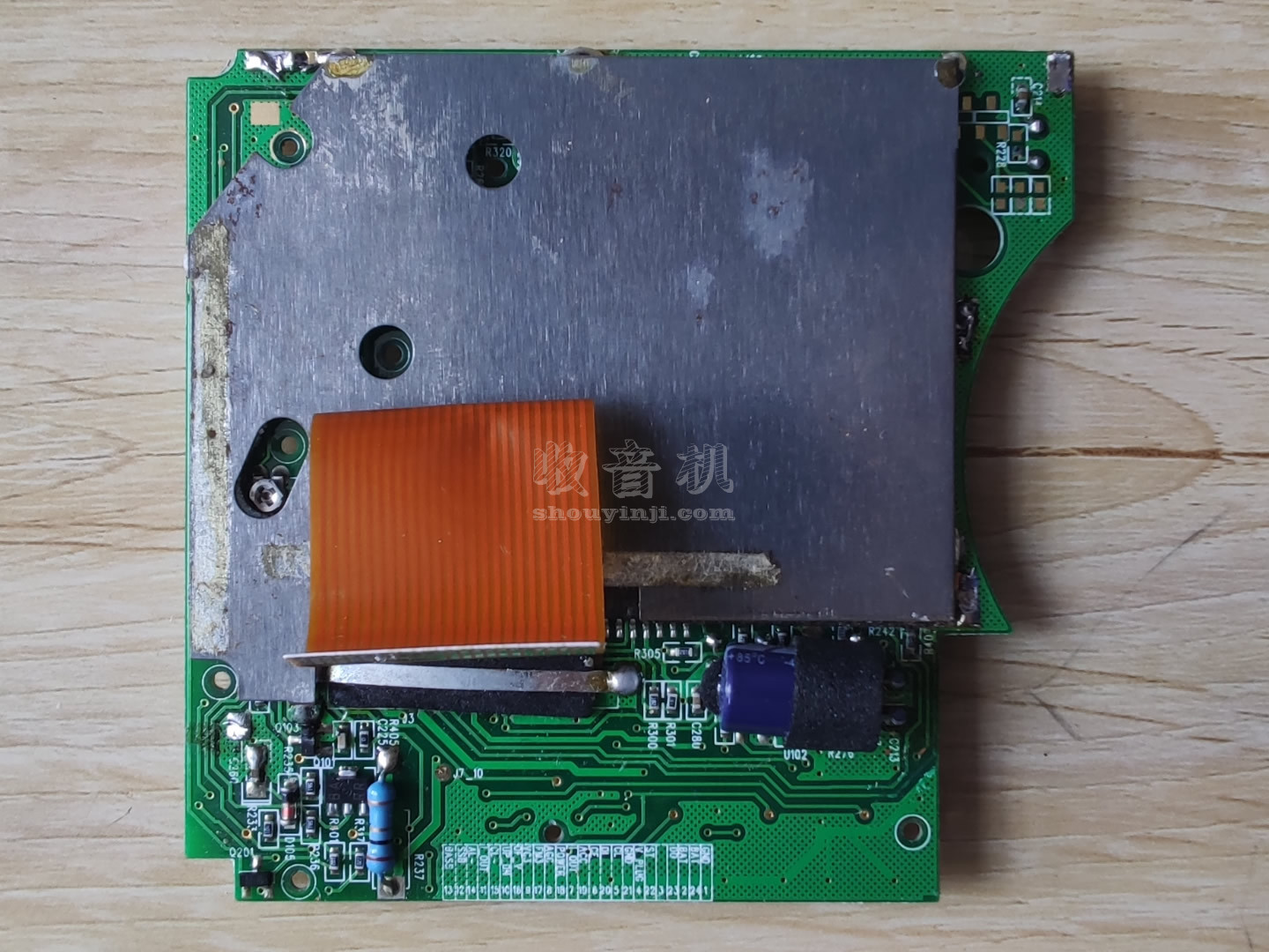

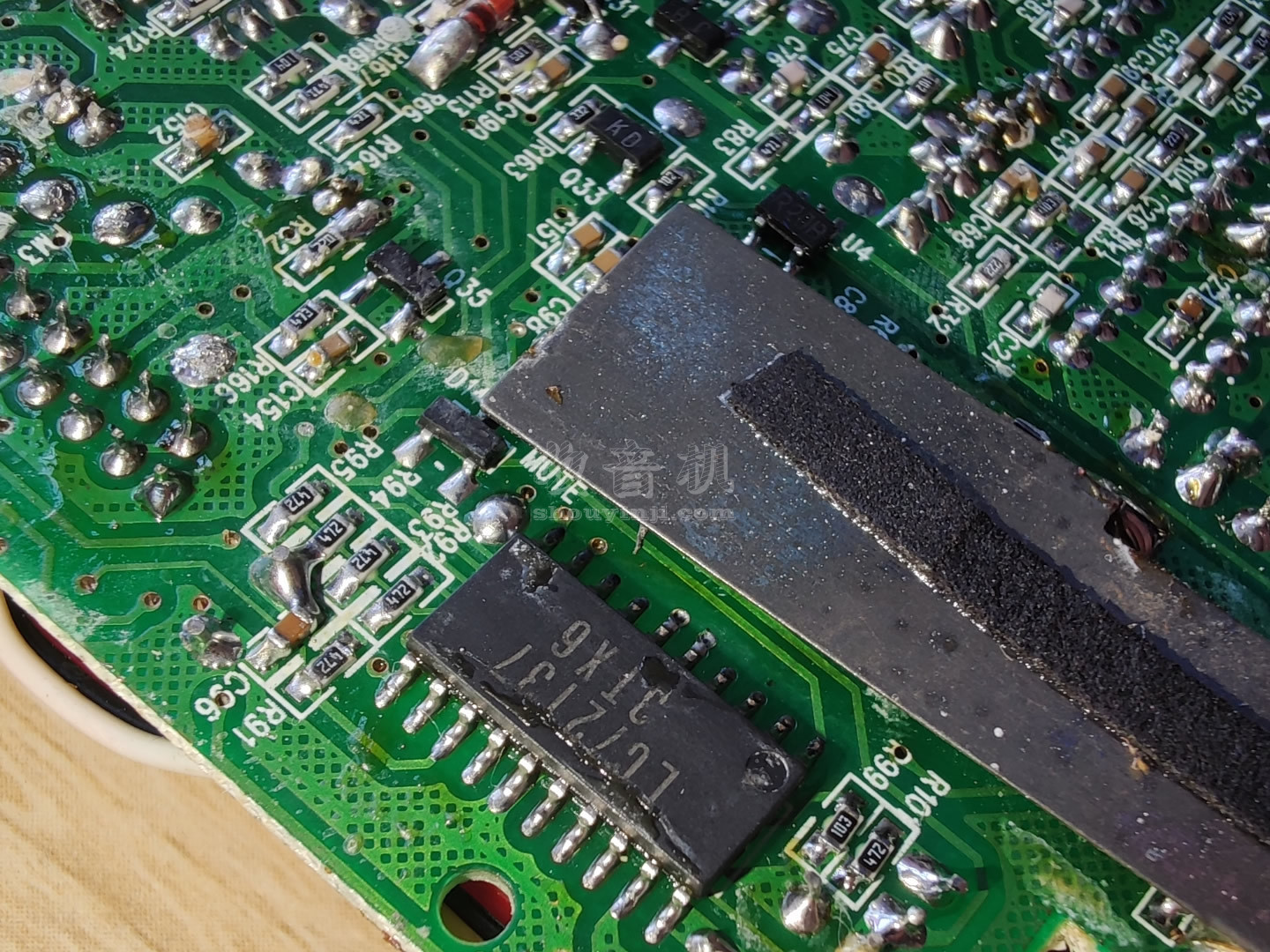

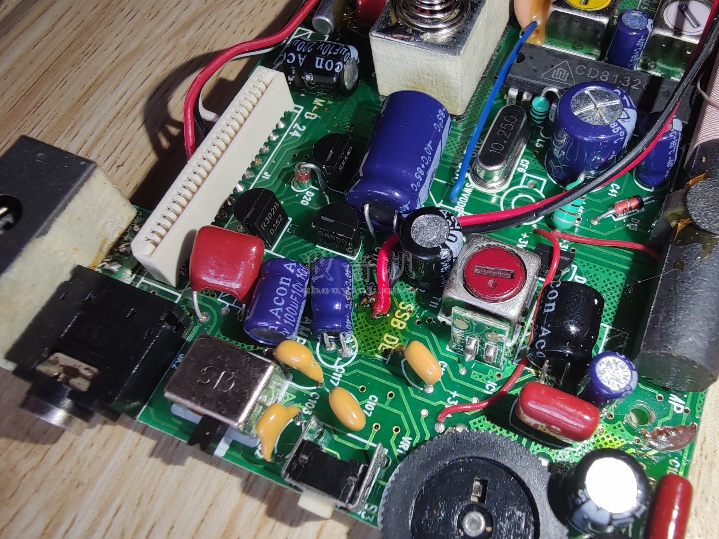

继续往下拆

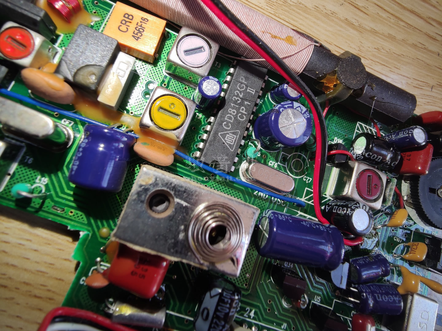

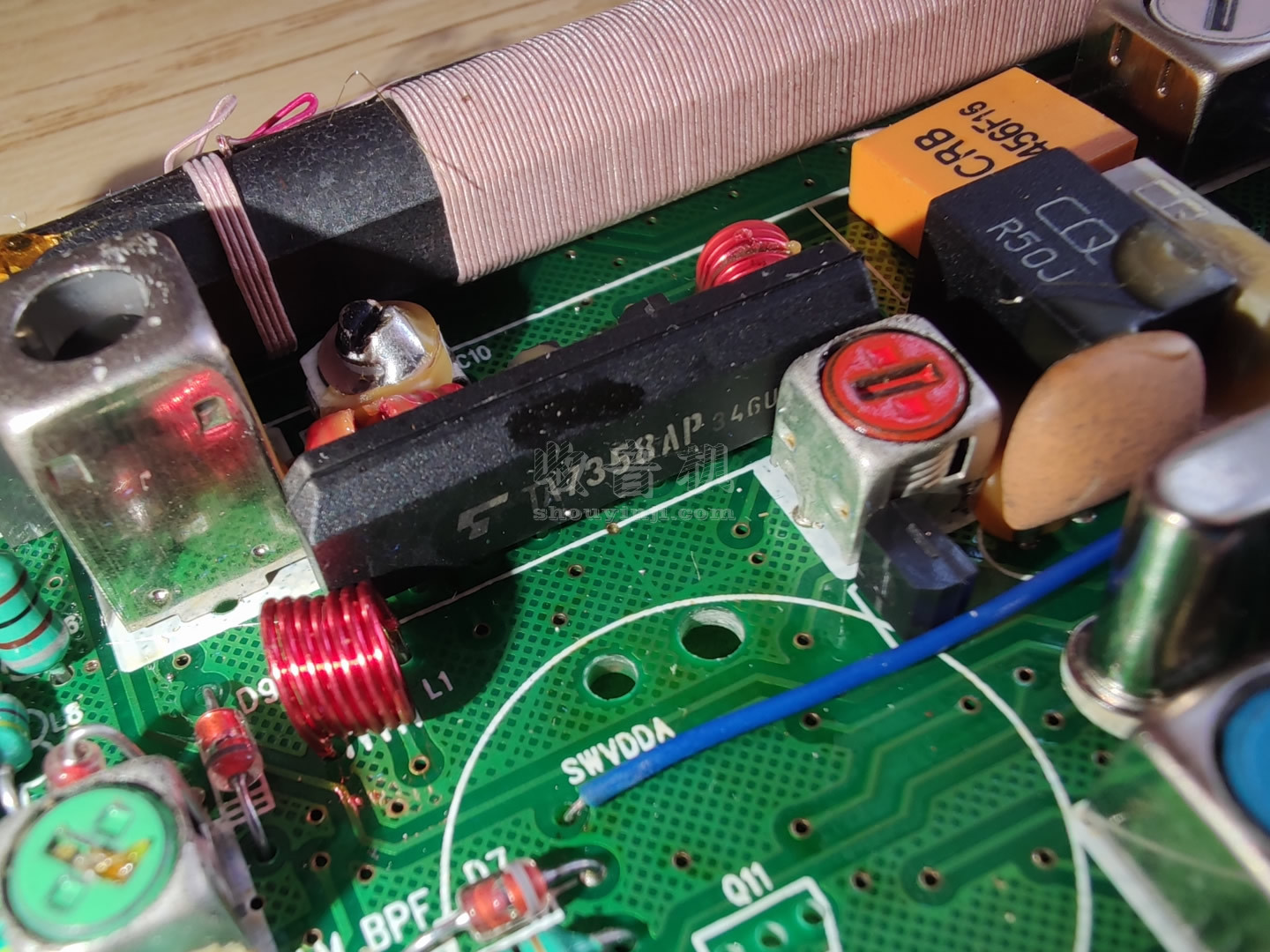

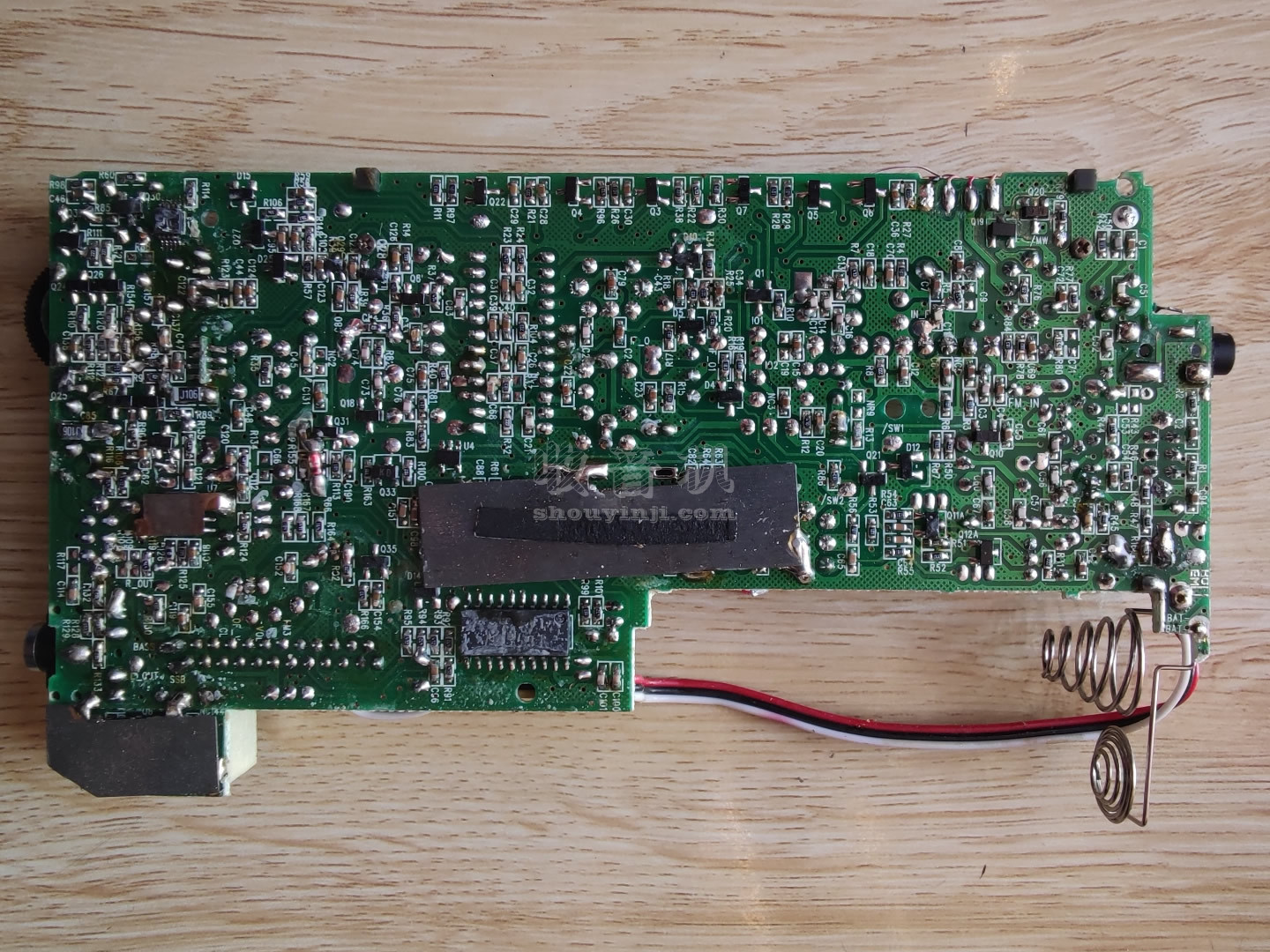

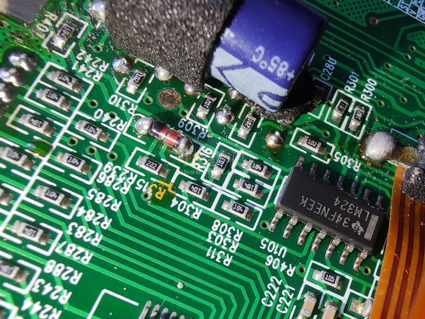

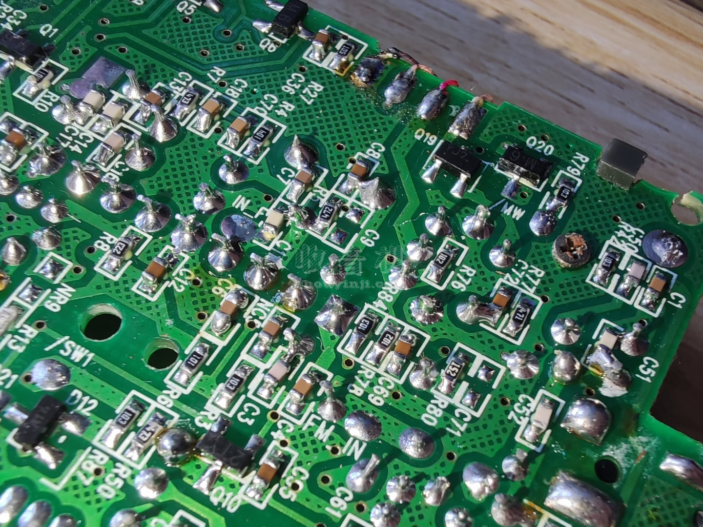

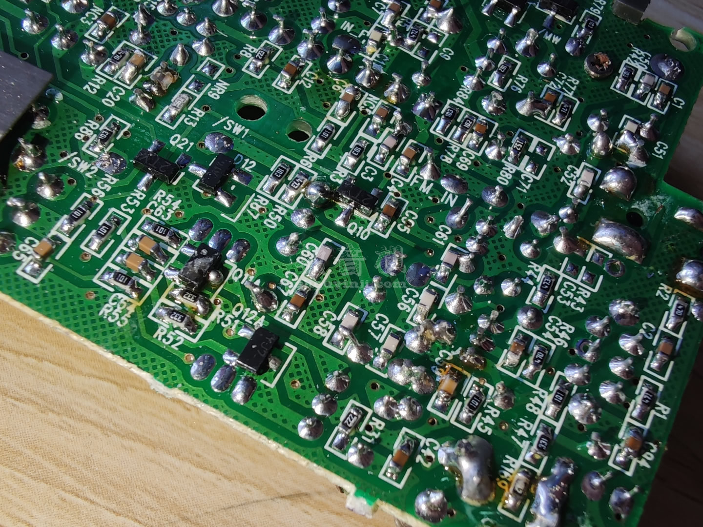

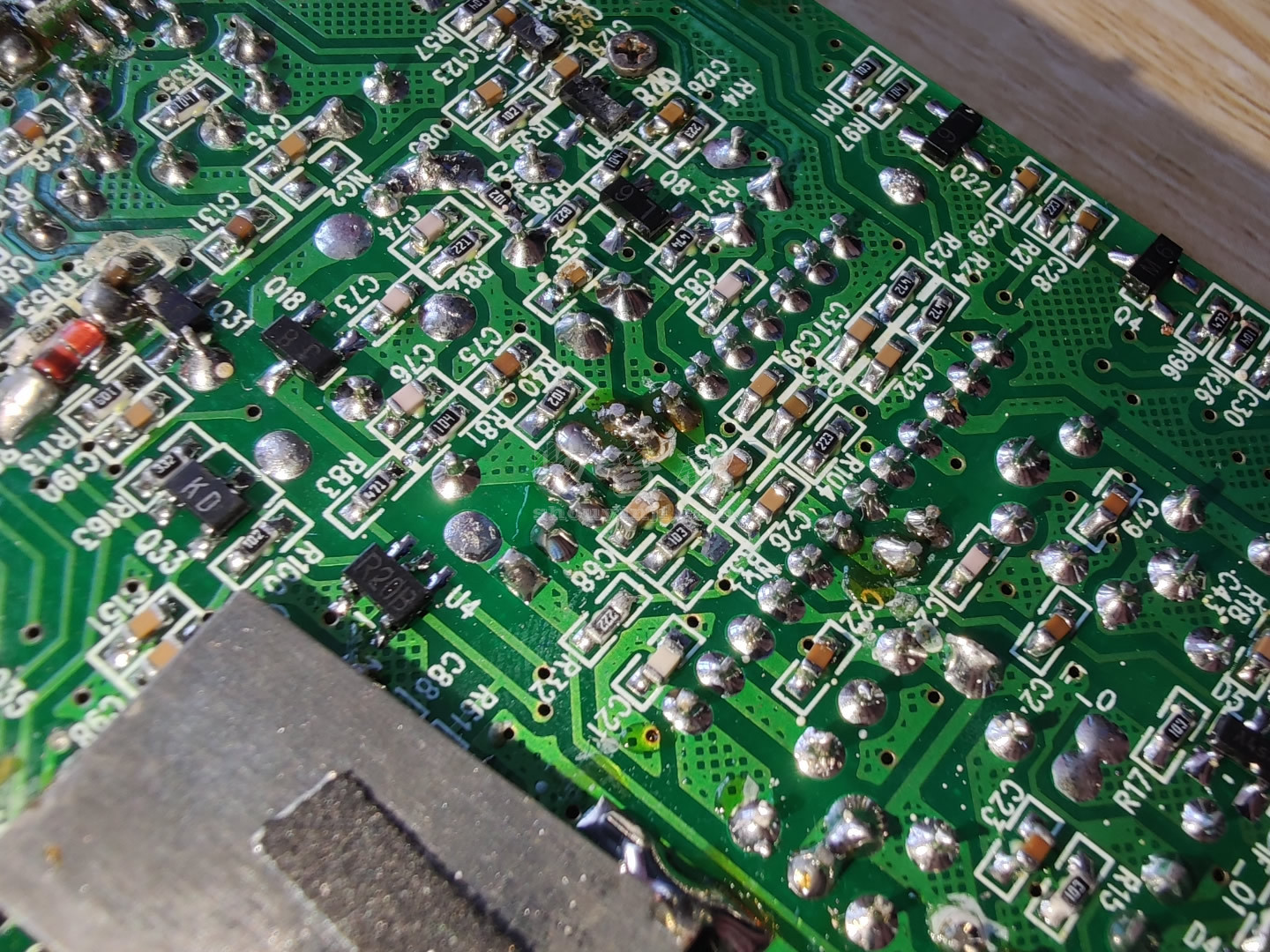

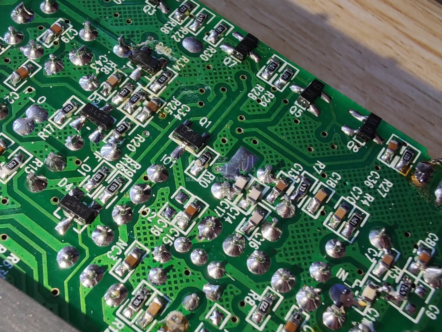

CD8132GP中频放大立体声解码IC

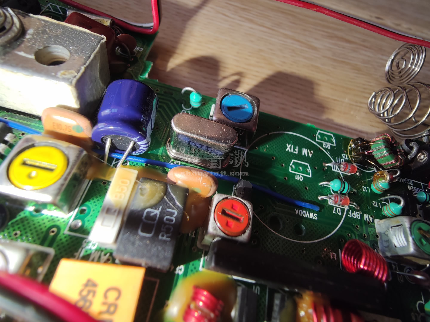

TA7358AP调频高放集成IC

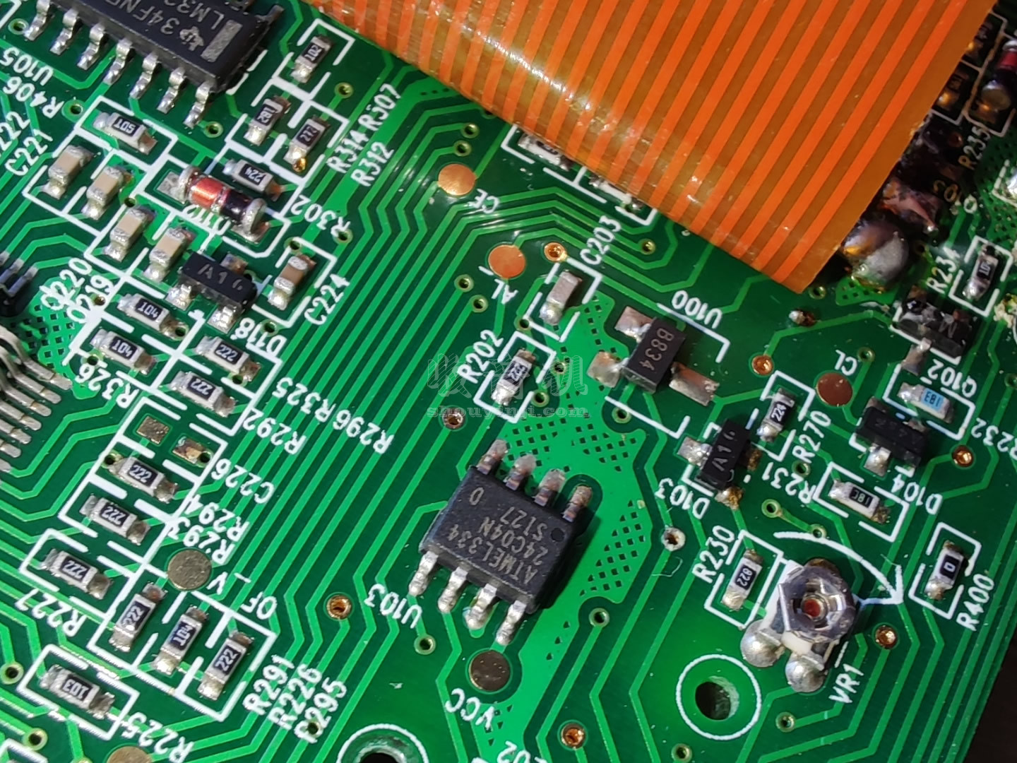

LC72137电子调谐控制IC

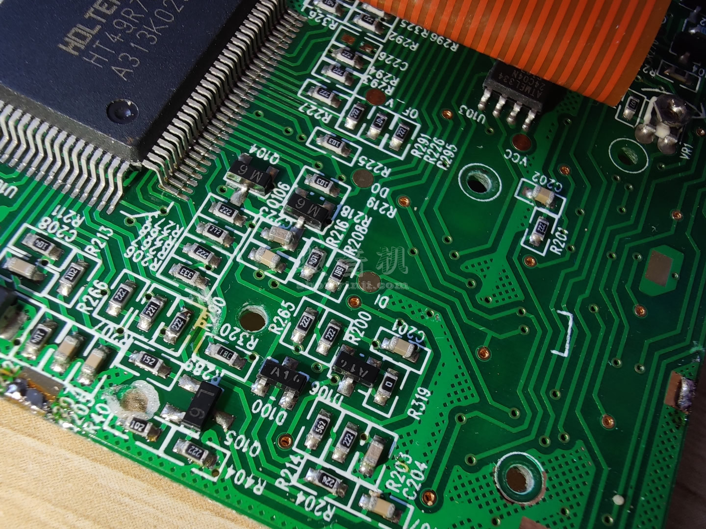

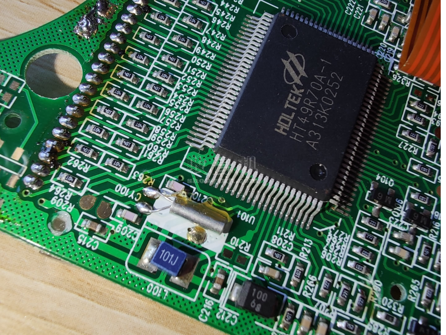

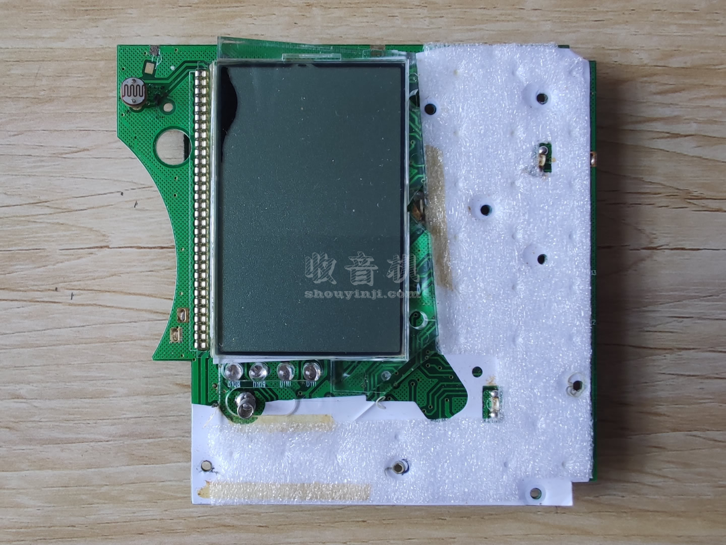

HT49R701是LCD屏控制IC
