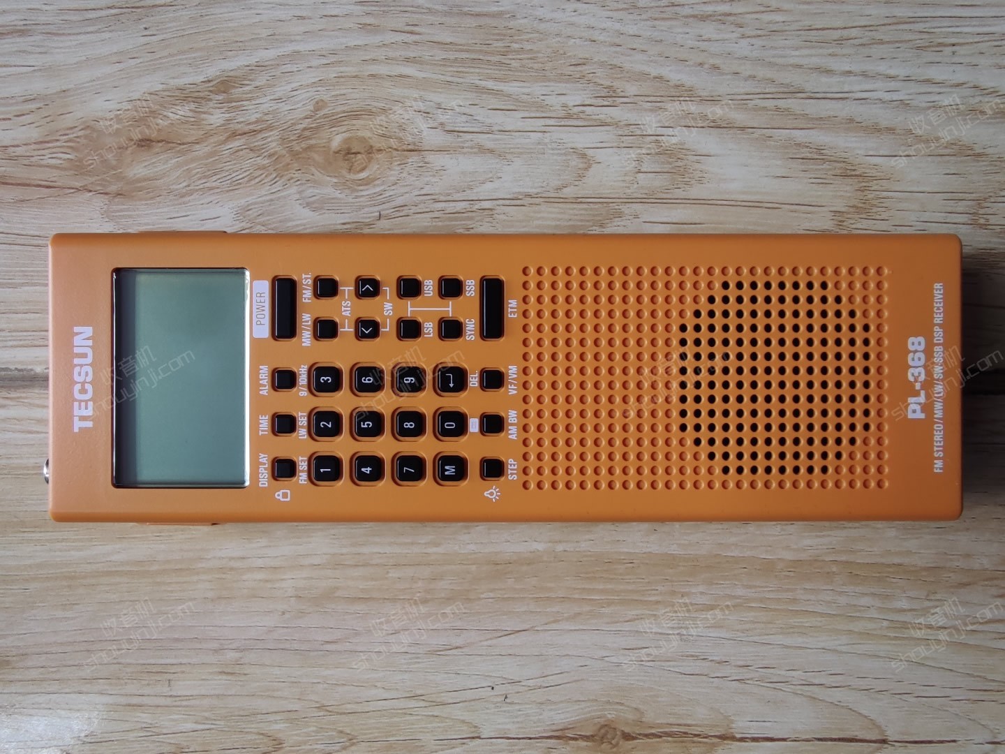

德生/TECSUN PL-368全波段数字解调立体声收音机拆机
买的黄色的套机,使用BL-5C锂电池,说实话,我并不看好收音机使用这种电池,常规的使用5号电池要方便得多

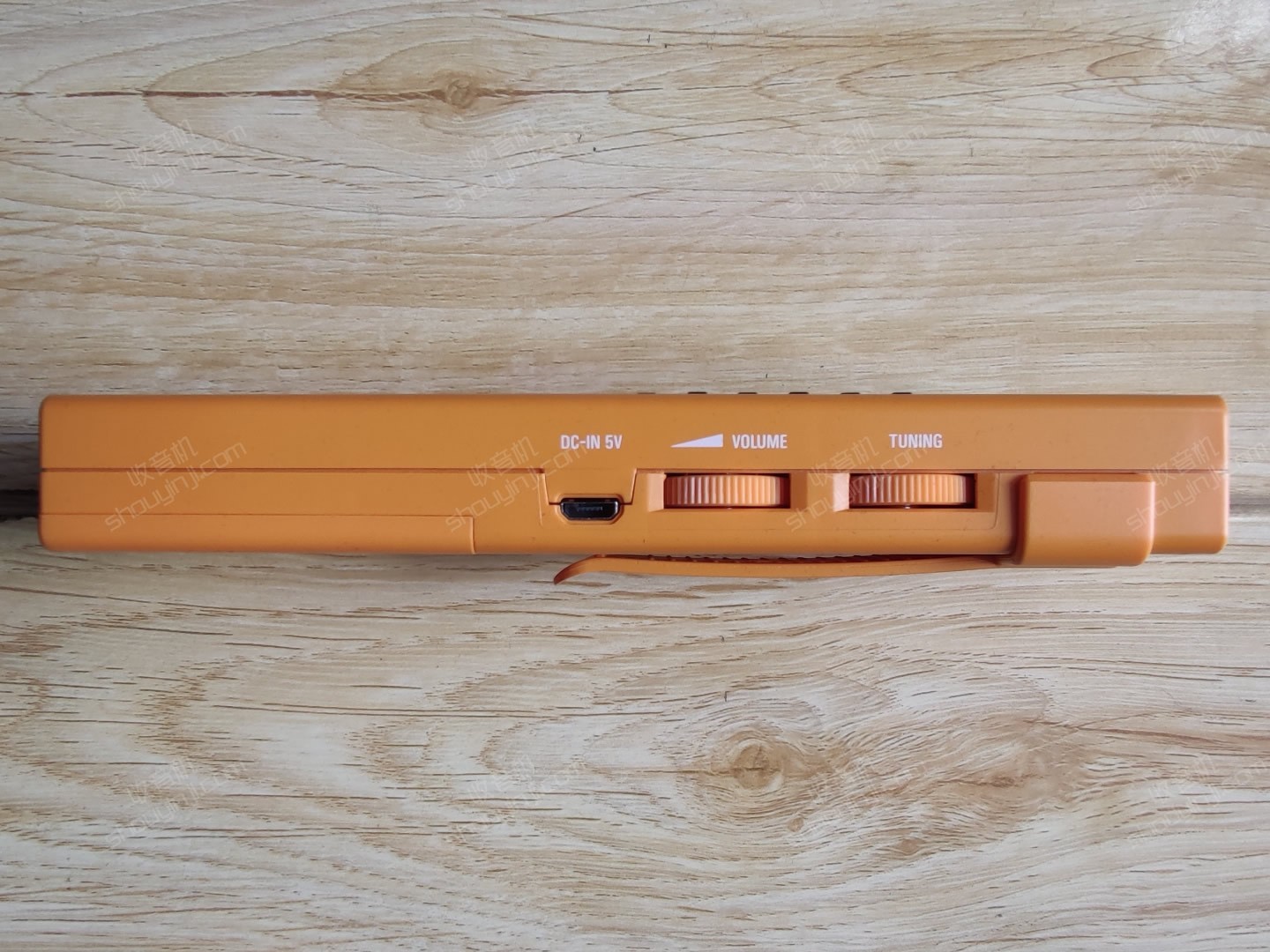

充电接口、音量旋钮、调谐旋钮

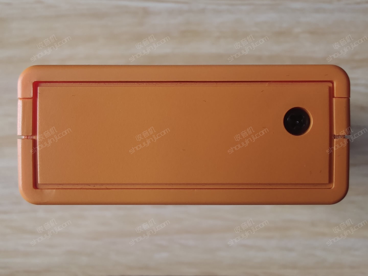

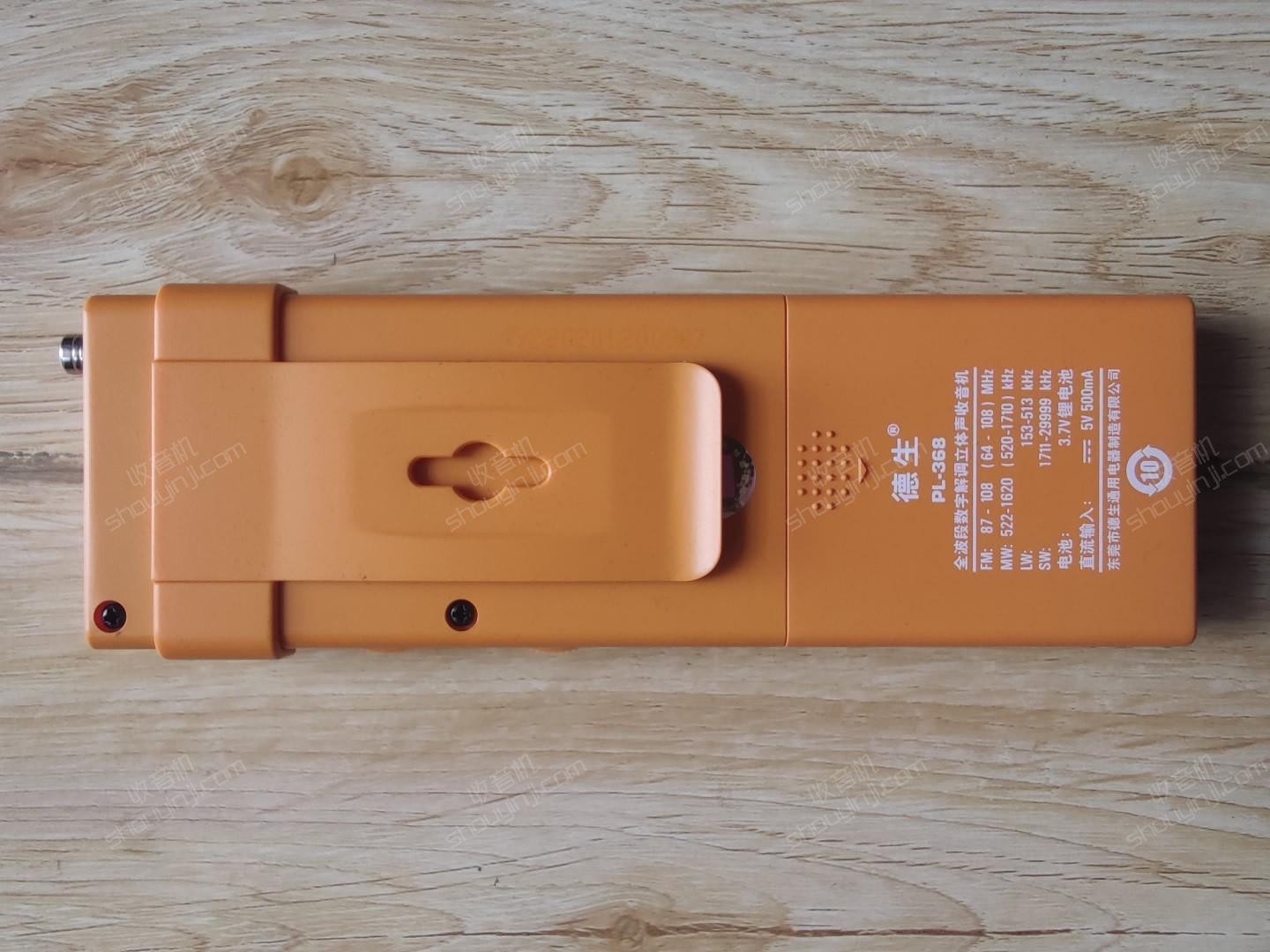

背面

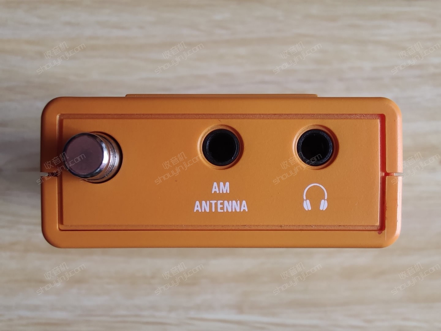

拉杆天线、预留的外接AM天线、耳机输出

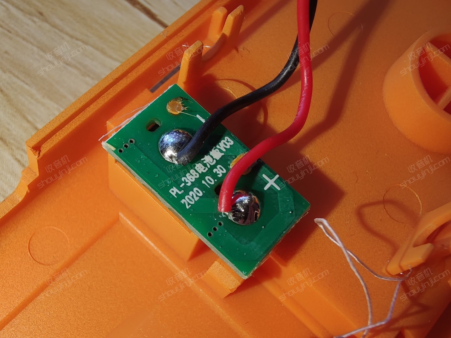

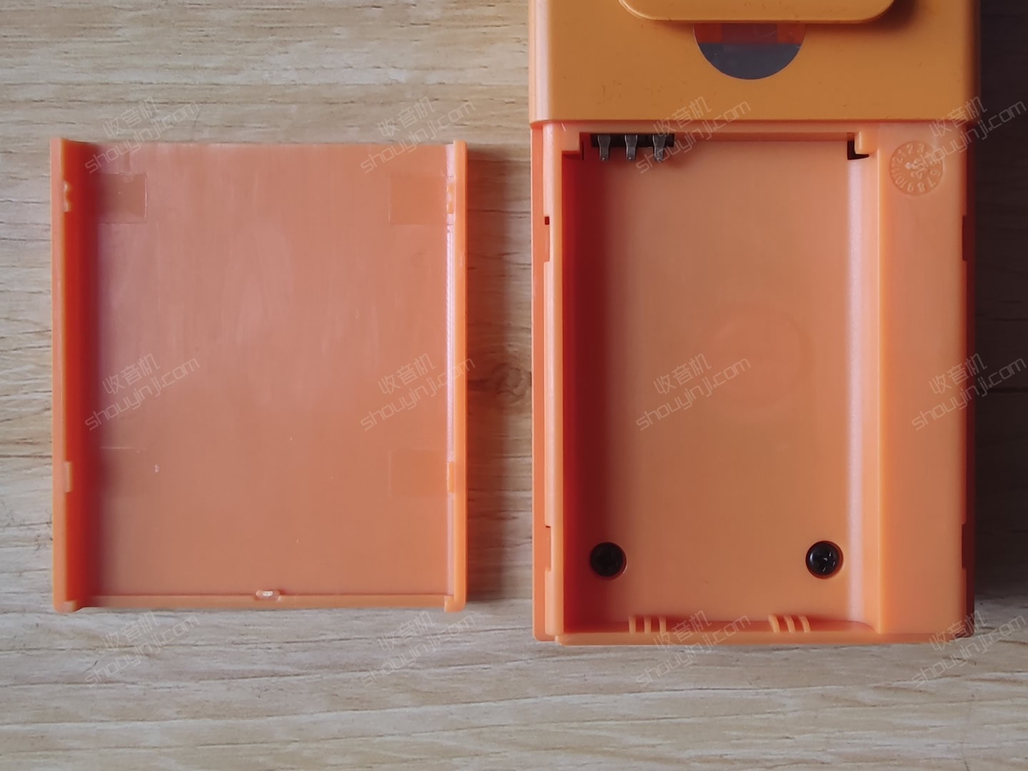

BL-5C电池仓

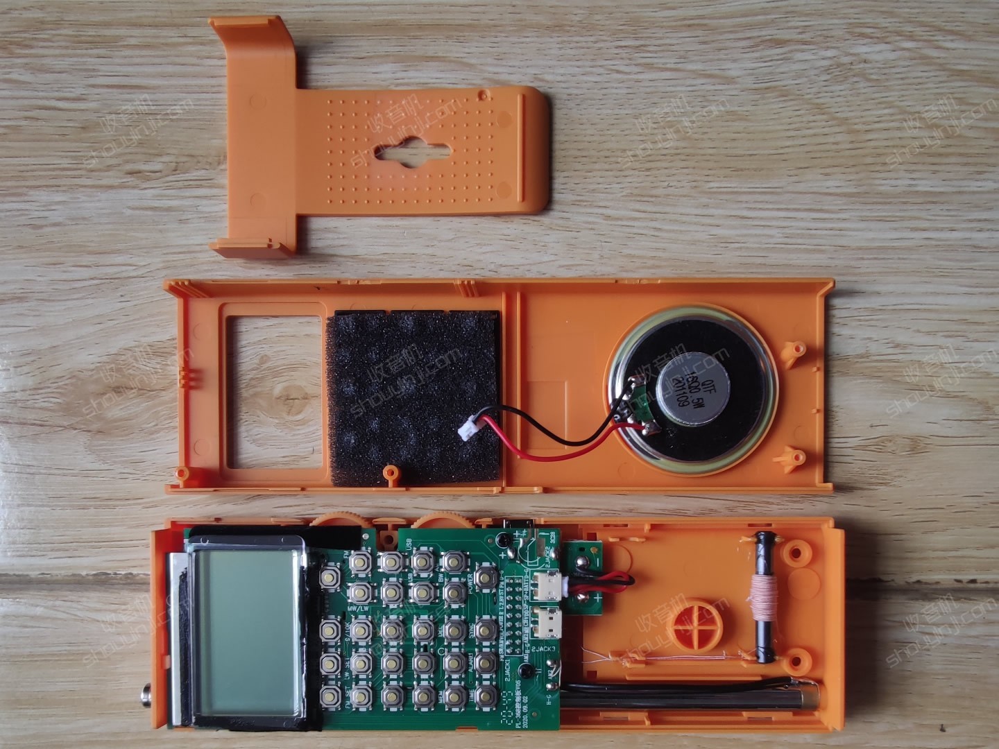

正式拆机

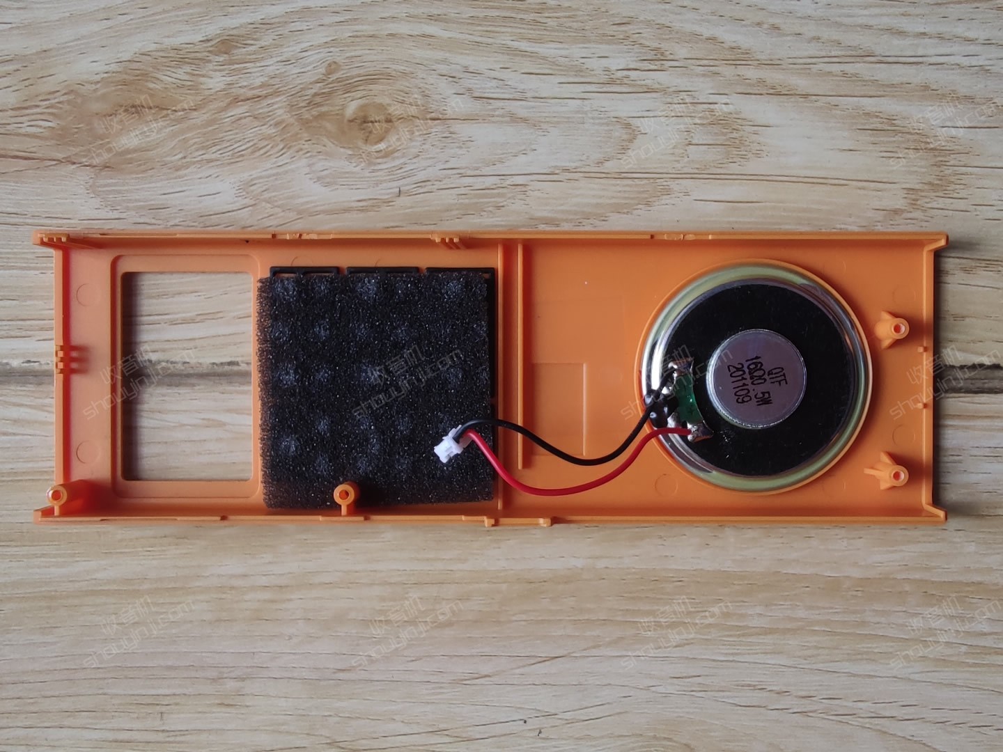

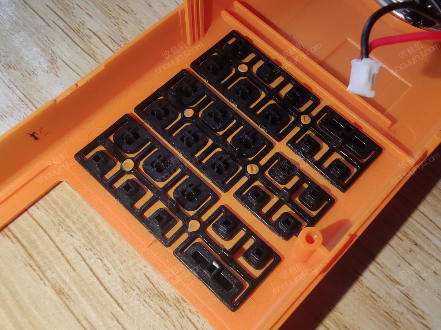

使用海绵体做垫层增加按键手感,许多按键收音机一直在用...

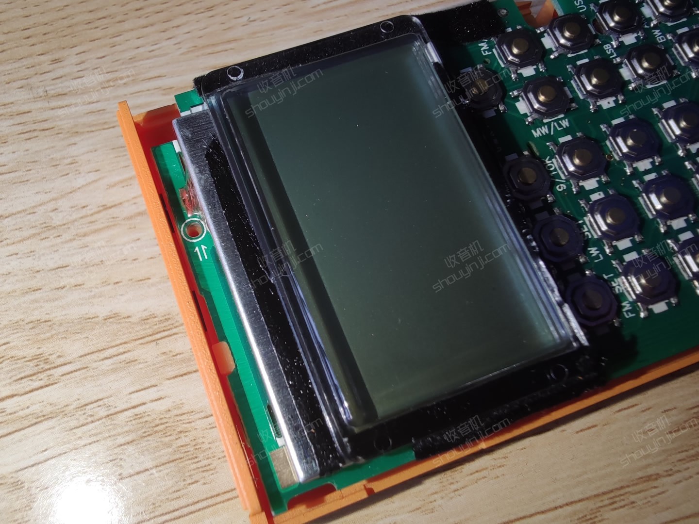

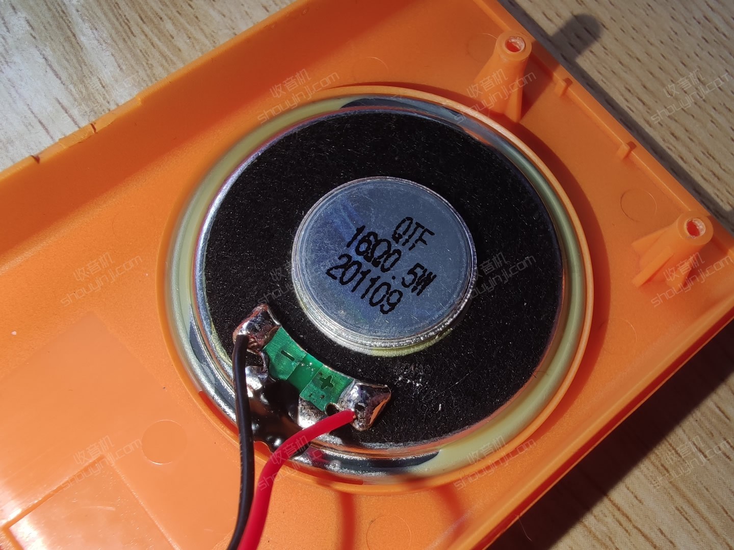

超薄喇叭,16Ω 0.5W,使用这种喇叭就不谈音质了

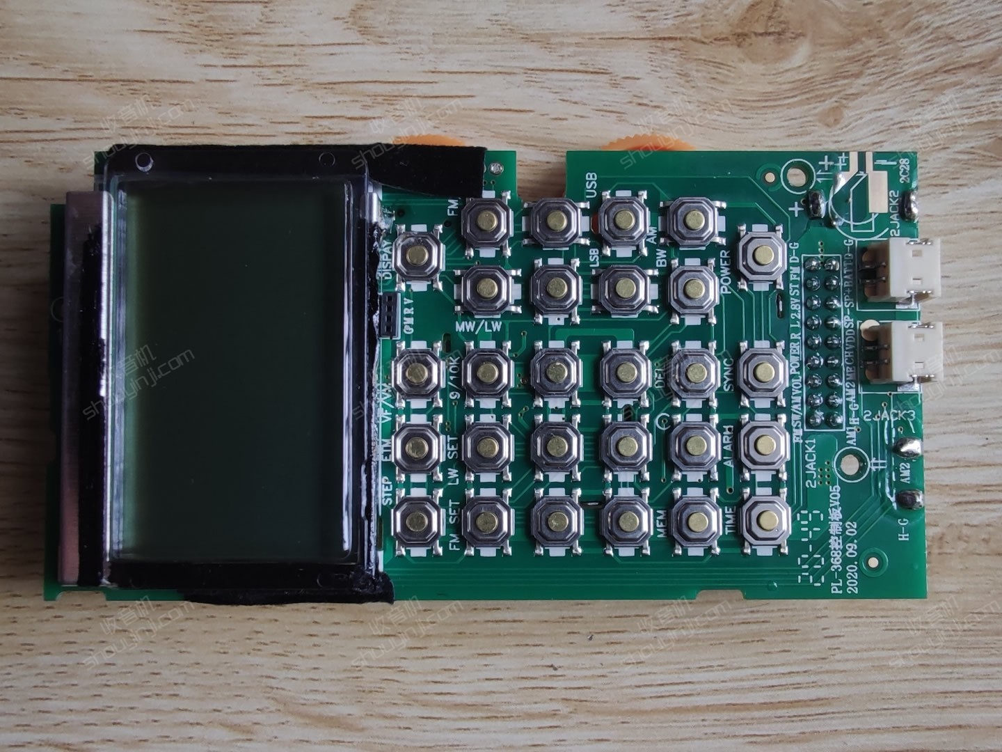

物理按键

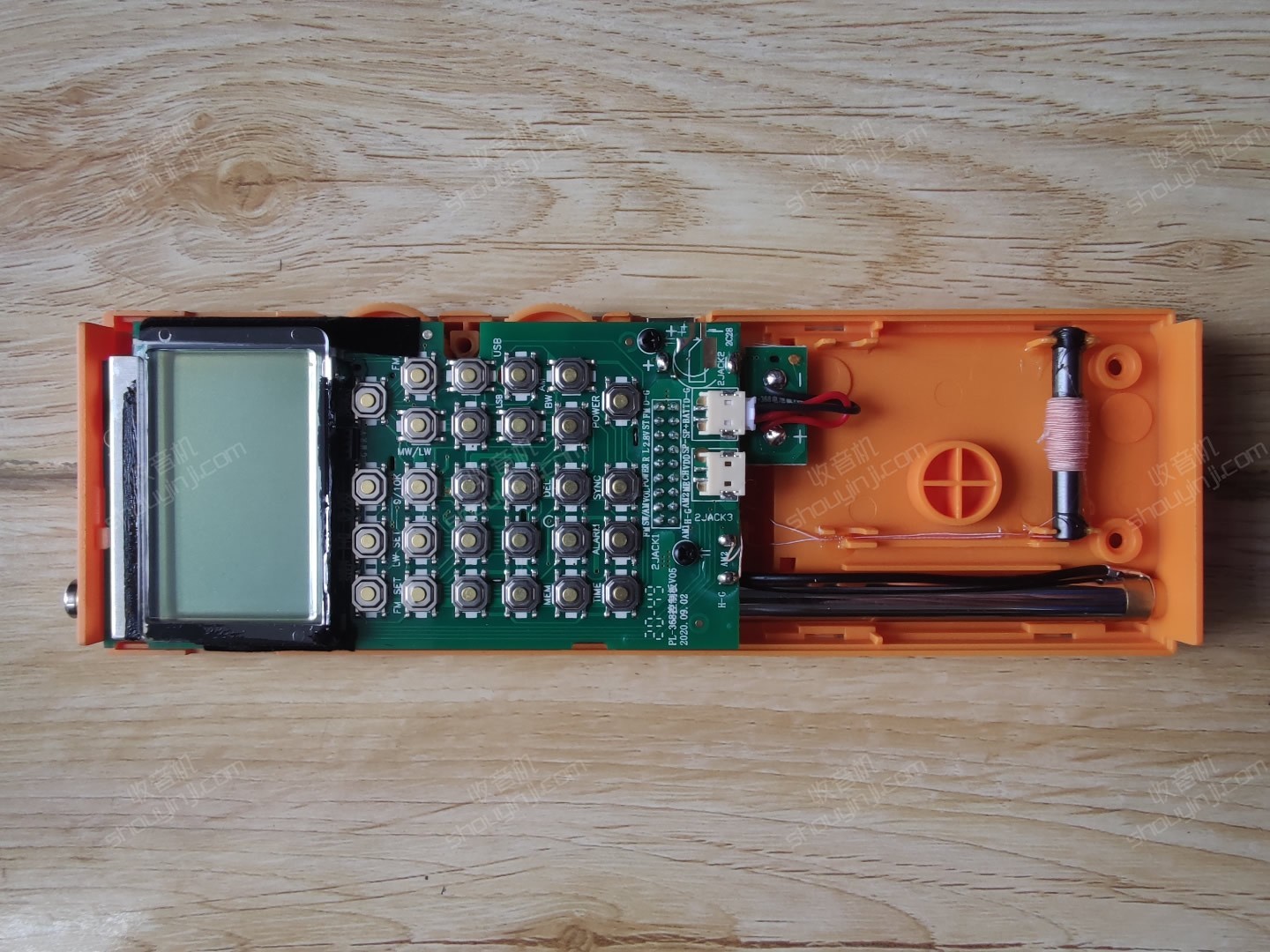

“密密麻麻”的轻触按键

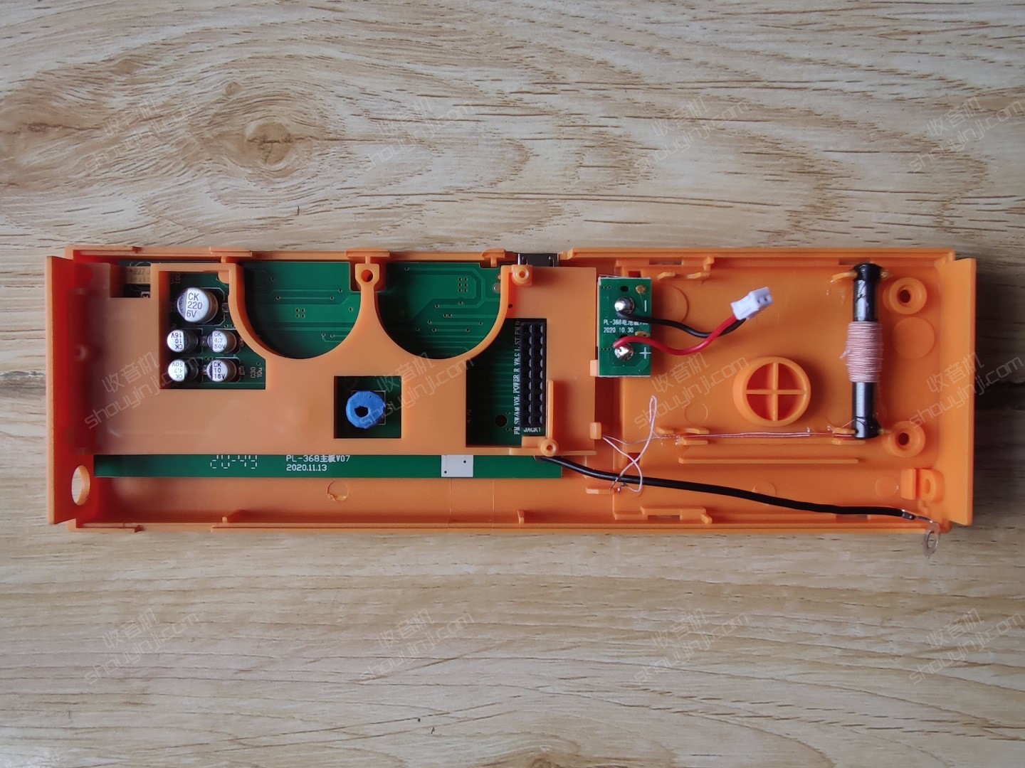

这里差颗螺丝,不知道大家的是不是都这样

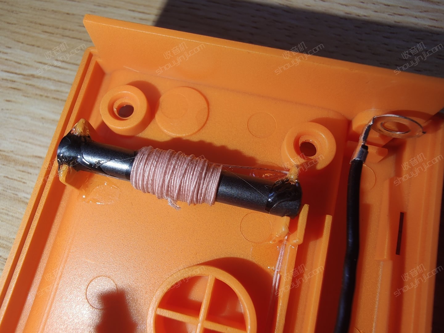

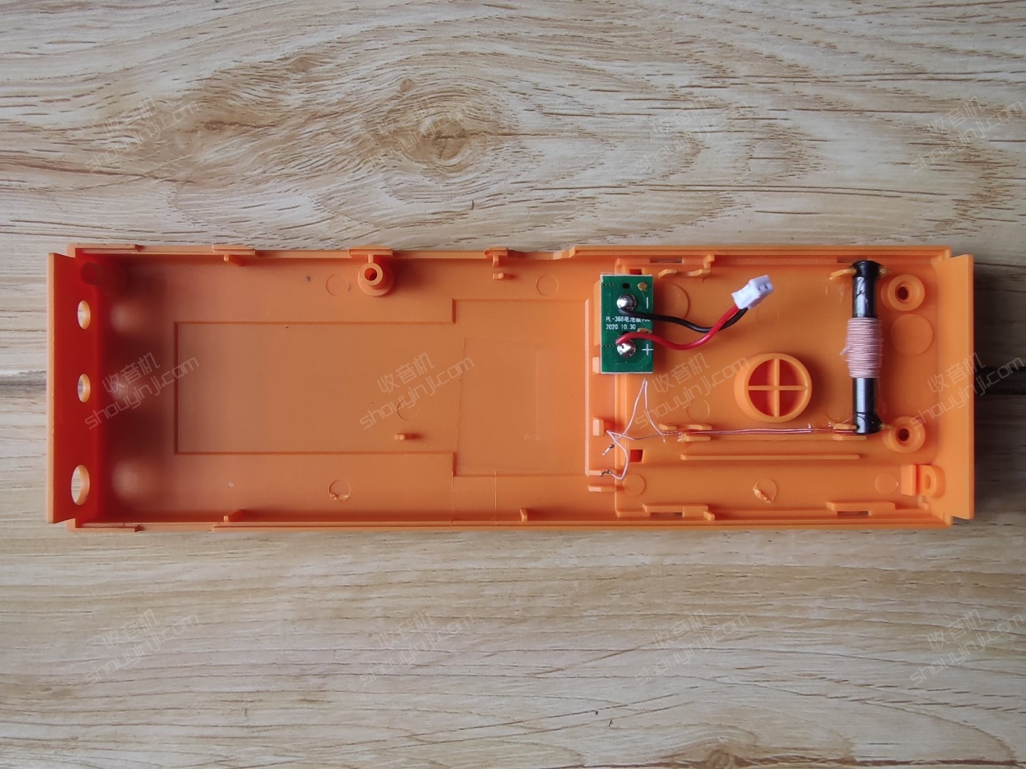

圆形的磁棒天线,长3cm,磁棒φ4mm,用这种“迷你”的磁棒天线也不会有很好的AM接收效果,淡定...

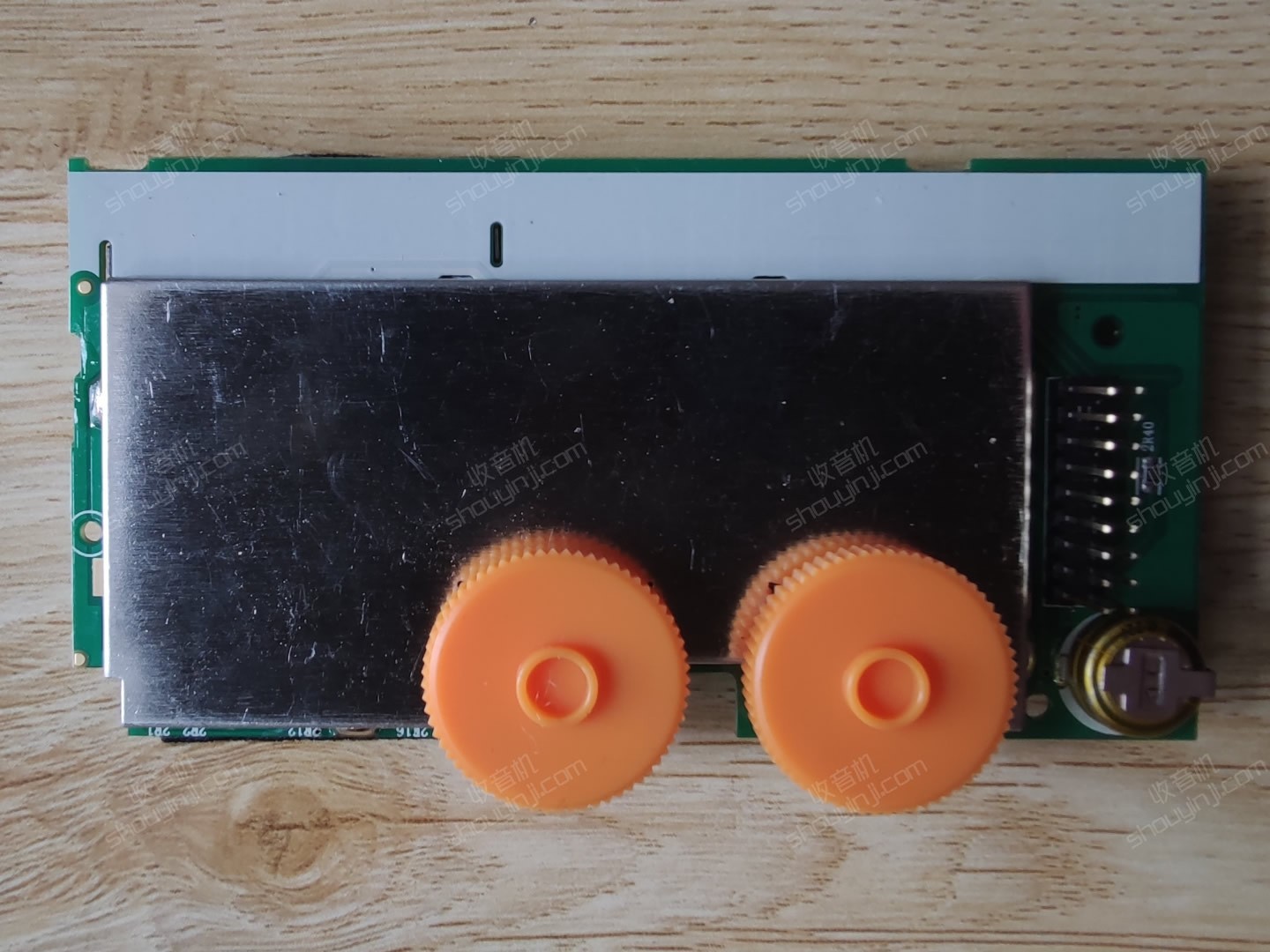

主板背面,很大的一块隐蔽罩
28颗轻触按键,有点密集,呵呵
底层的电板支撑

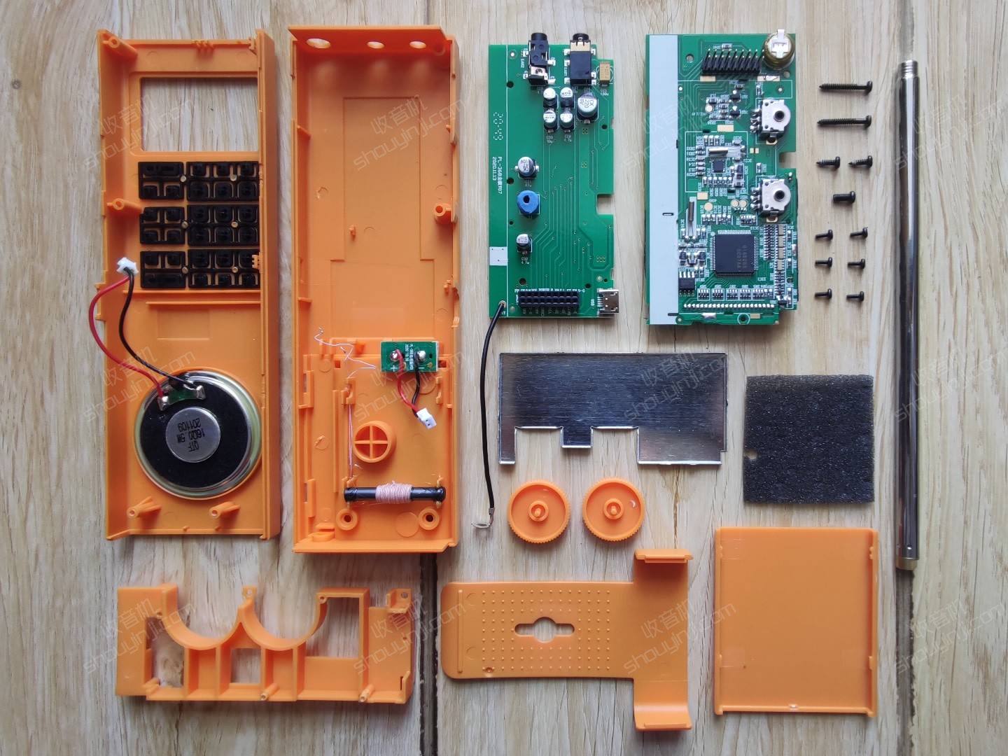

能拆的都拆出来了

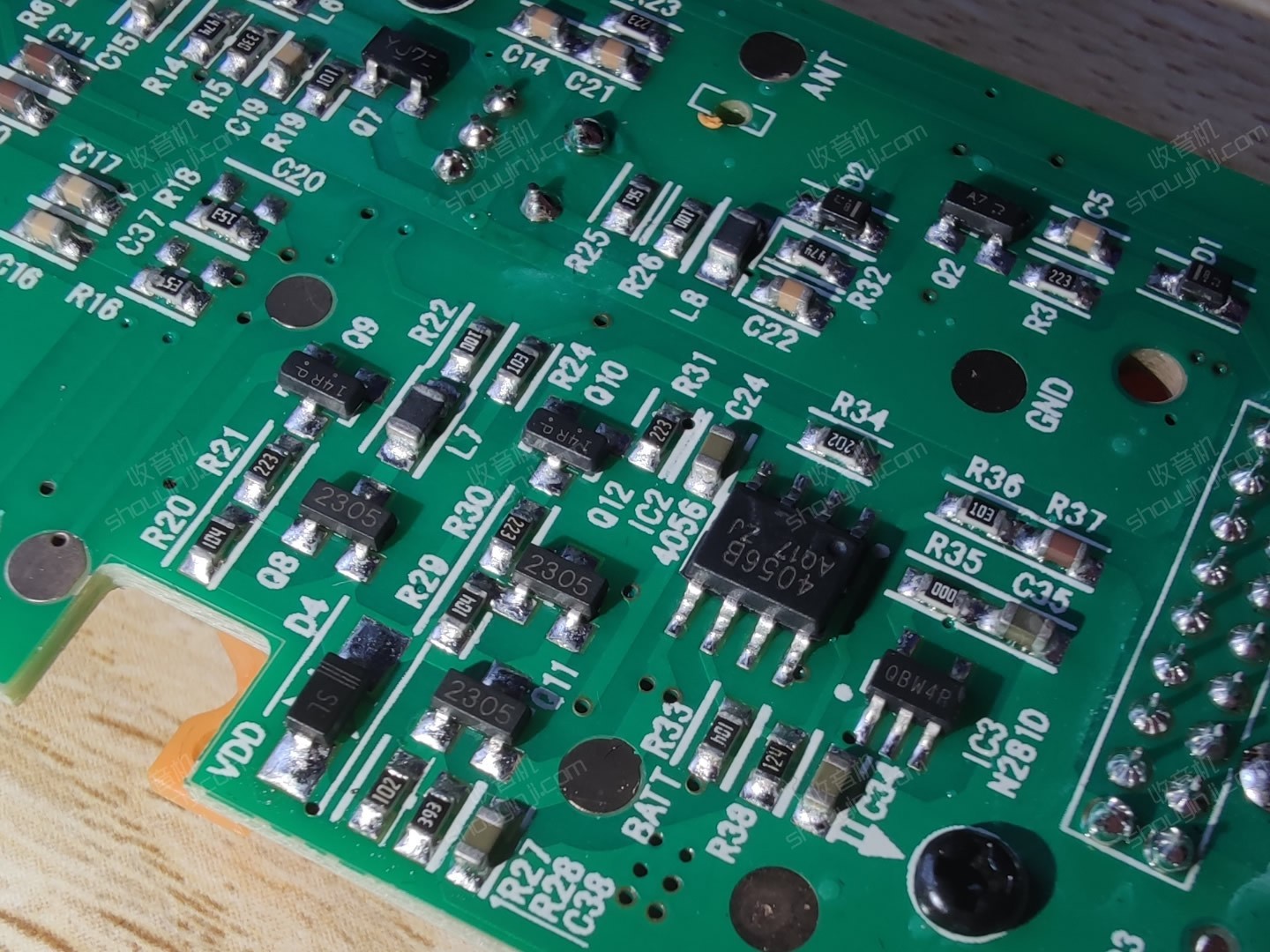

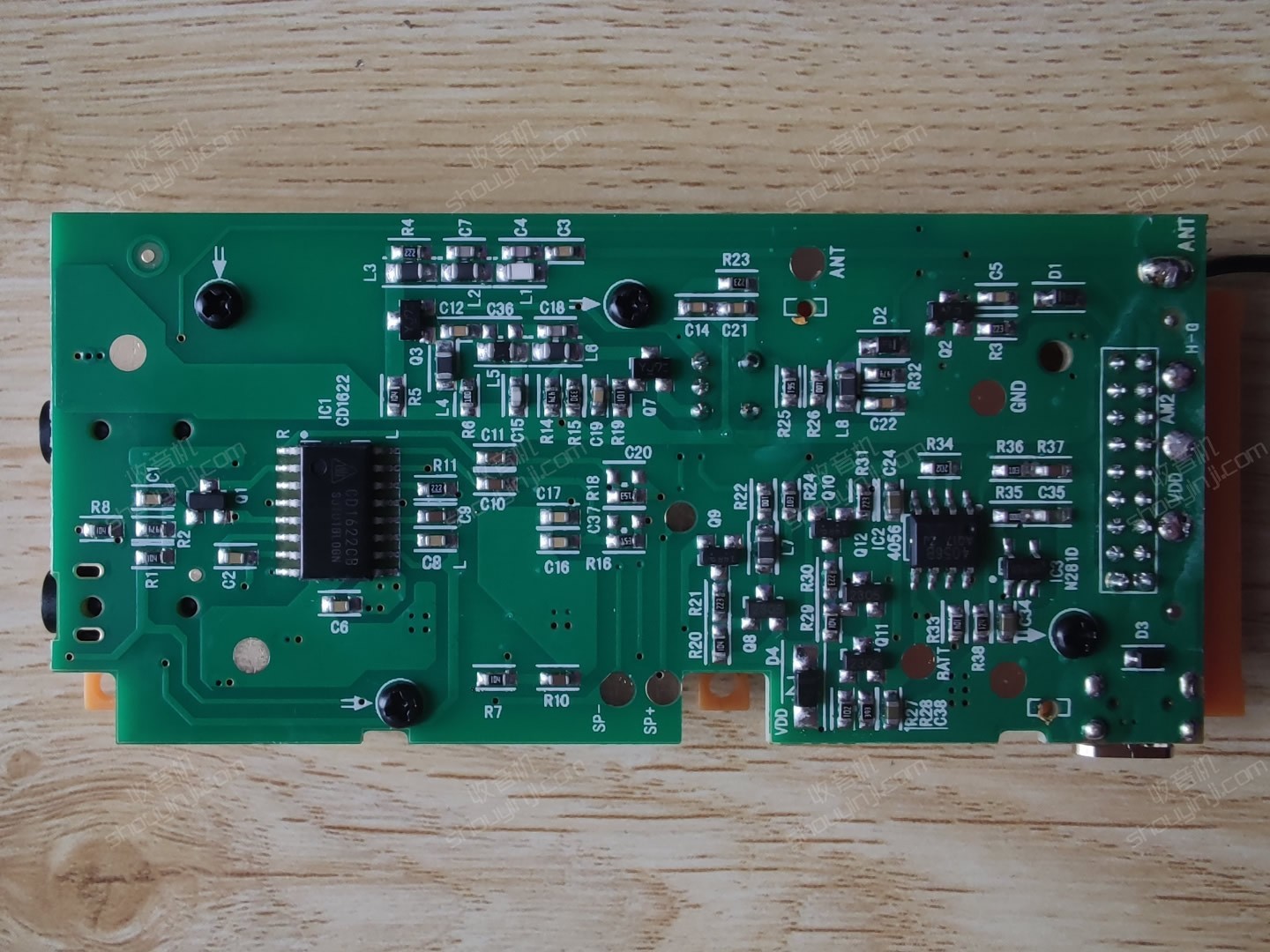

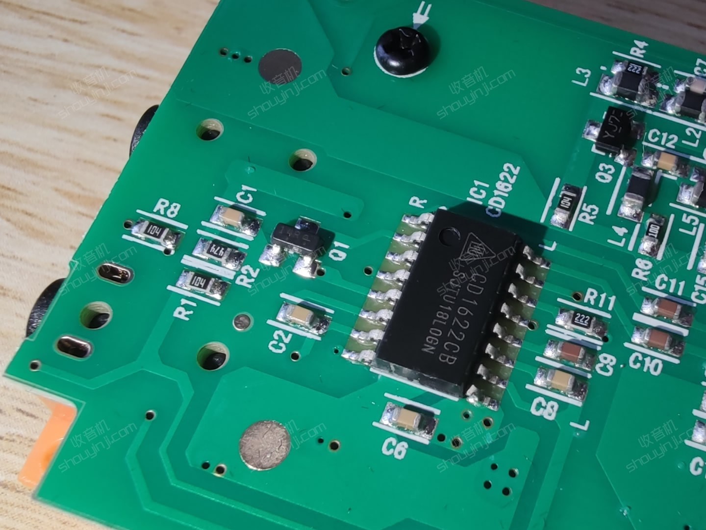

又一块电板,功放IC和充电IC

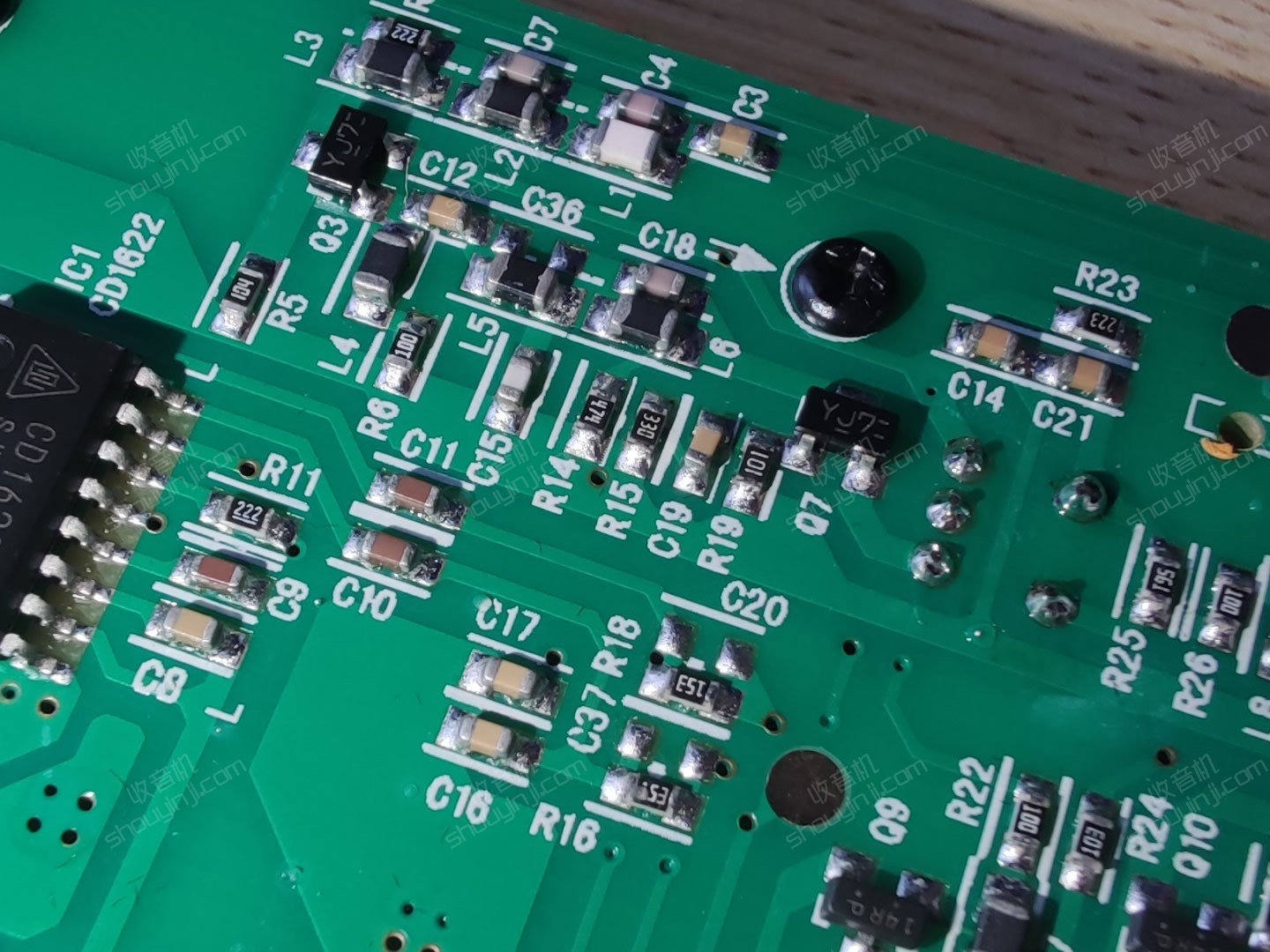

德生最常用的CD1622CB功放IC(参数:110mW的× 2双通道/320MW BTL)
4056B电源管理芯片

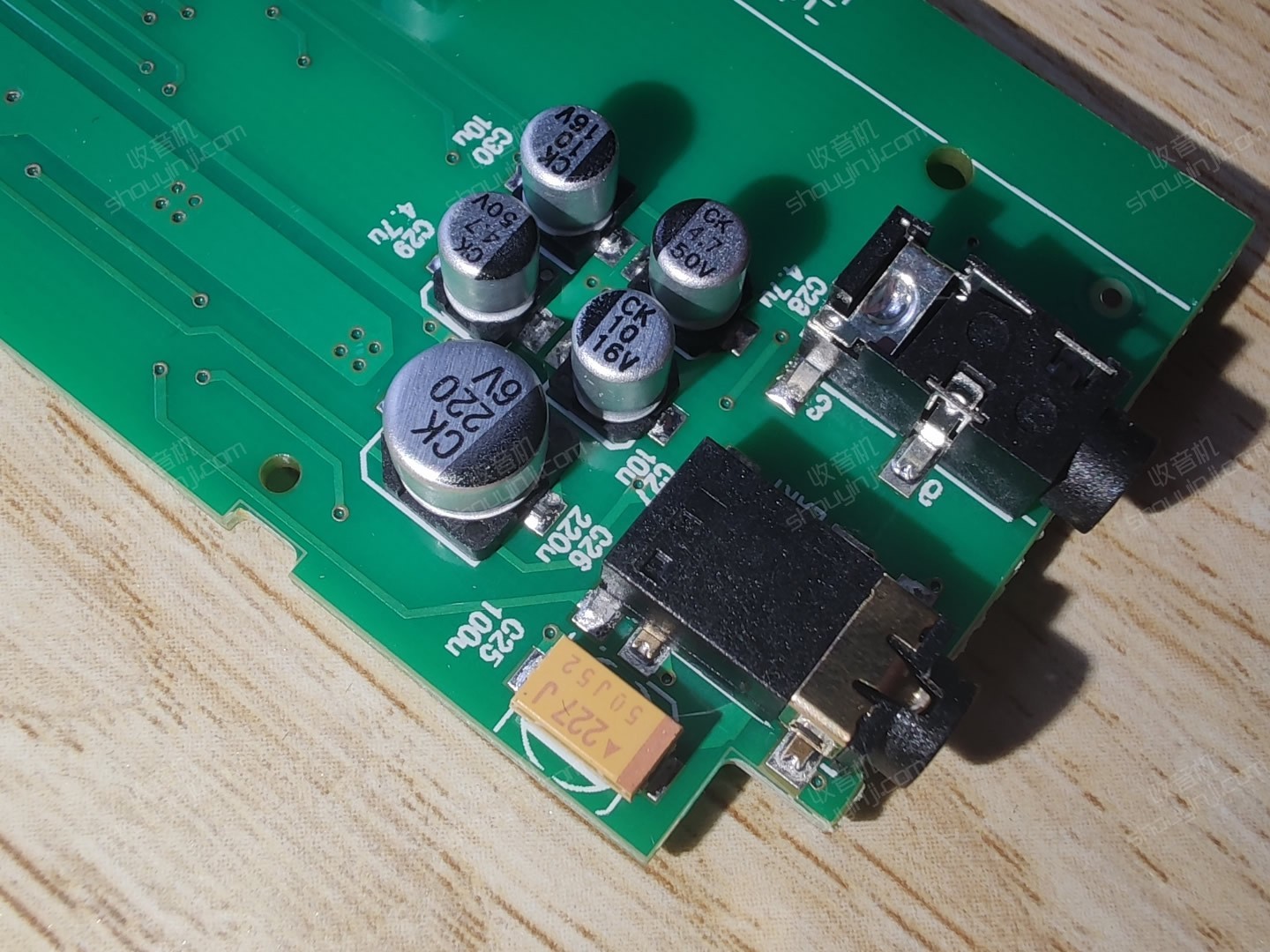

电板另一面

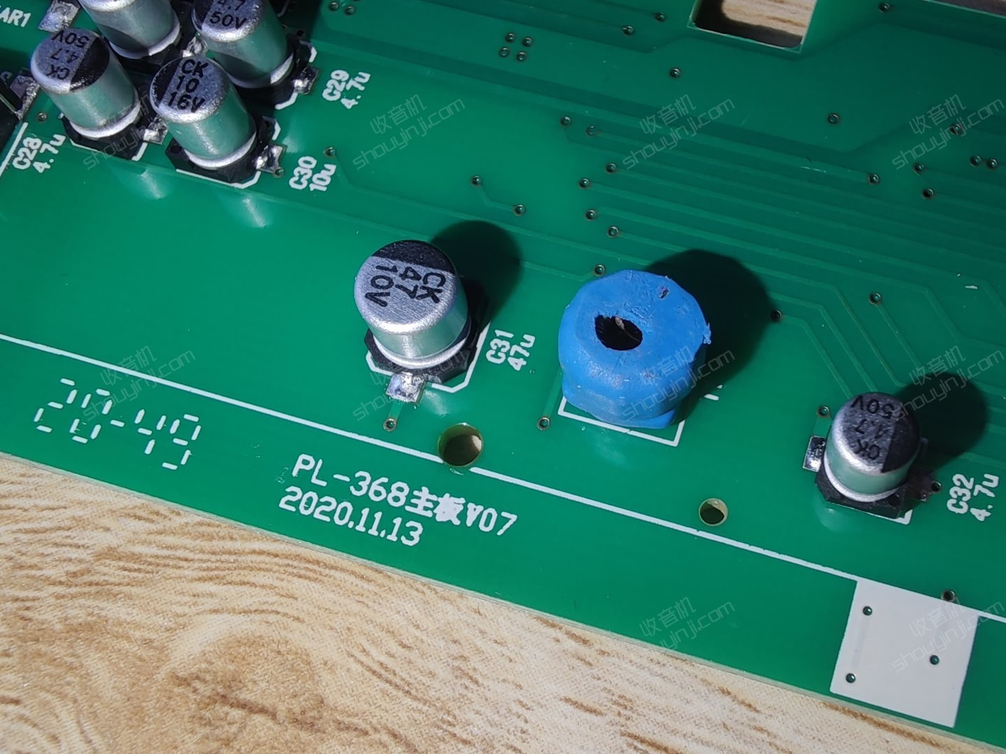

难得看到一颗“蛋黄”电容

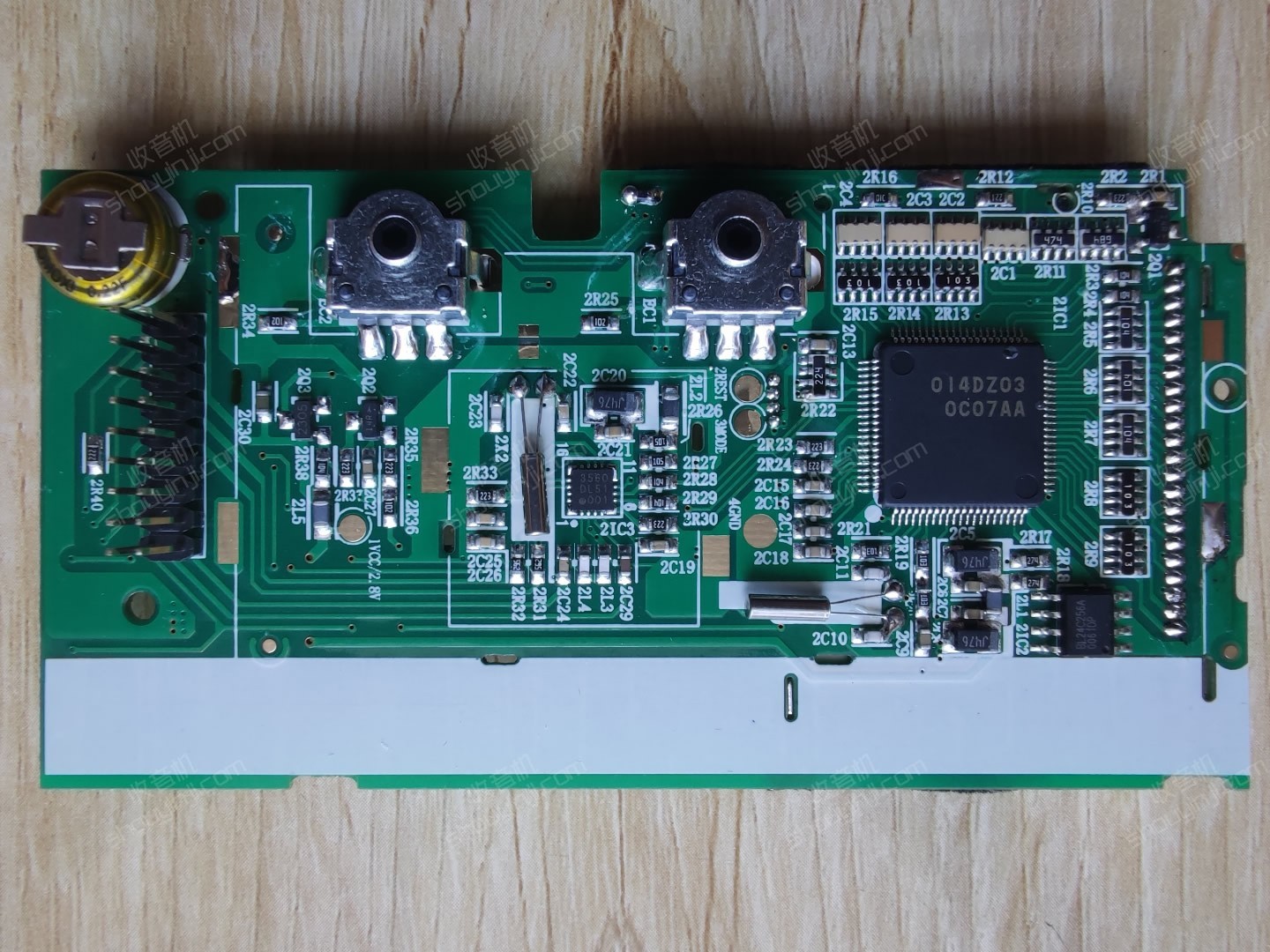

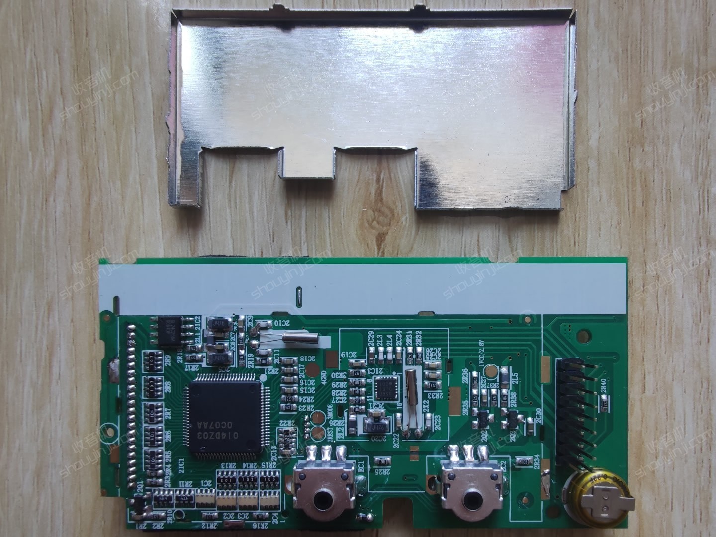

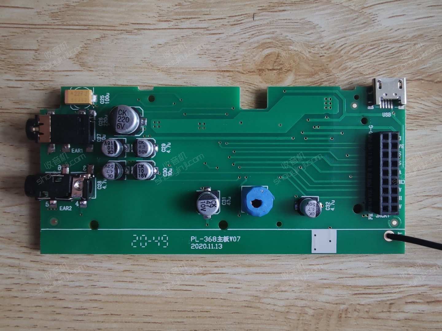

PL-368主板V07 2020.11.13,这出厂日期真新,才一个多月
隐蔽罩三个焊点,很容易拆下来

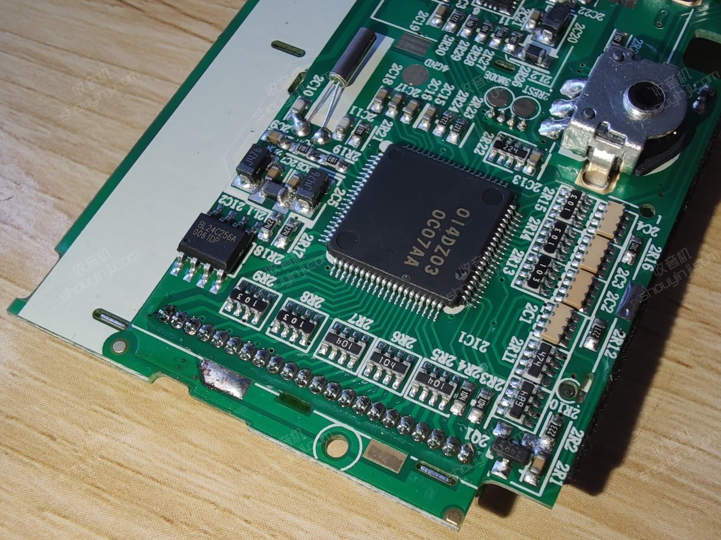

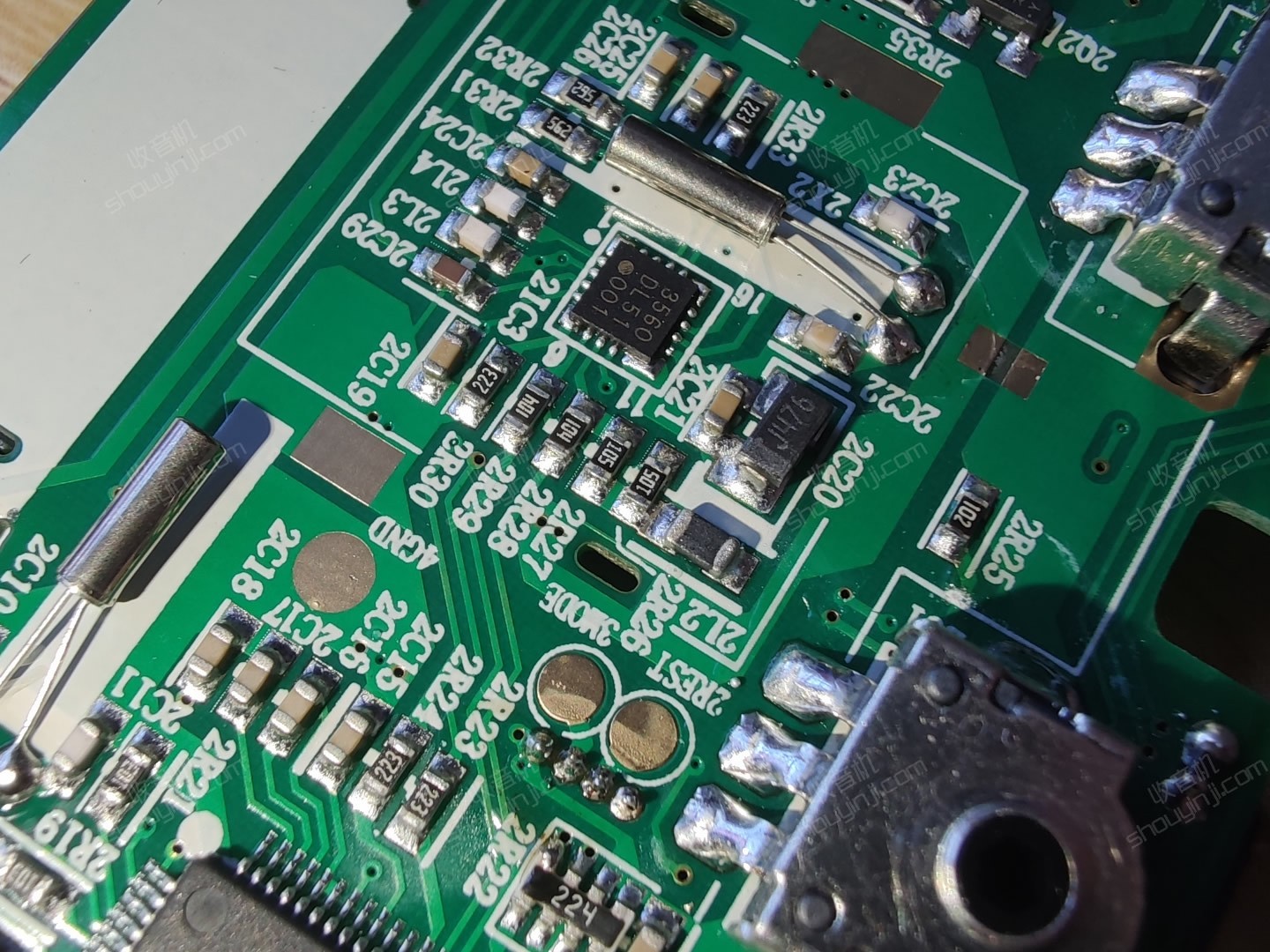

BL24C256A存储器EEPROM芯片;014DZ03控制LCD屏的
3560DL51是DSP芯片

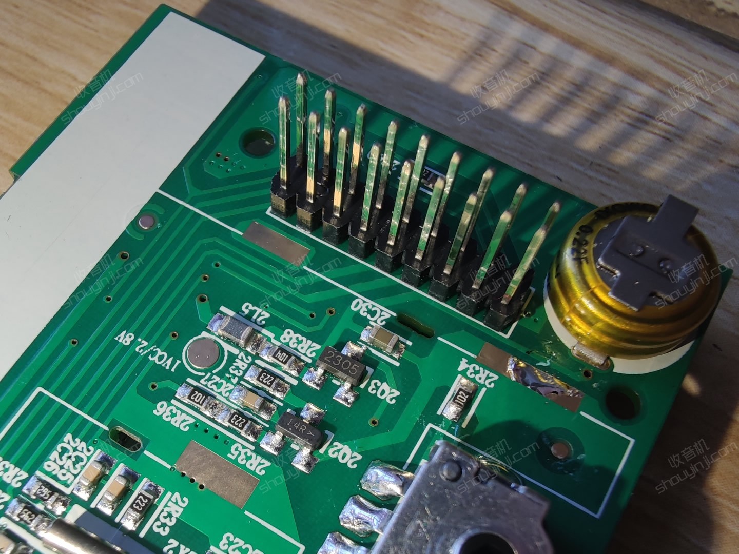

黄色外皮包裹的是5.5V 0.22F法拉电容
这焊点看起来很舒服

蛮小巧 看着还不错 德生的好多种型号收音机都用的是CD1622做功放输出 很难再见到用CXA1622了。 |

2020.11.13生产的板子——这是很新很新的收音机了。。。 |

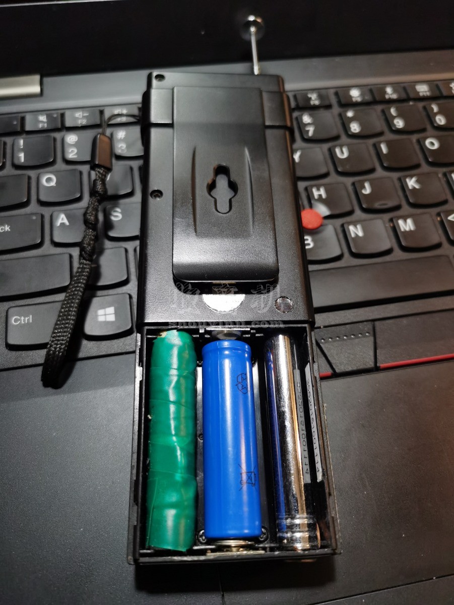

谢谢拆机的兄弟,我的360就是改了1.2米到底天线,这368就直接设计了这种天线哈。还有看空间,电池仓左边挖空下还是可以勉强装下14500锂电的。 |
