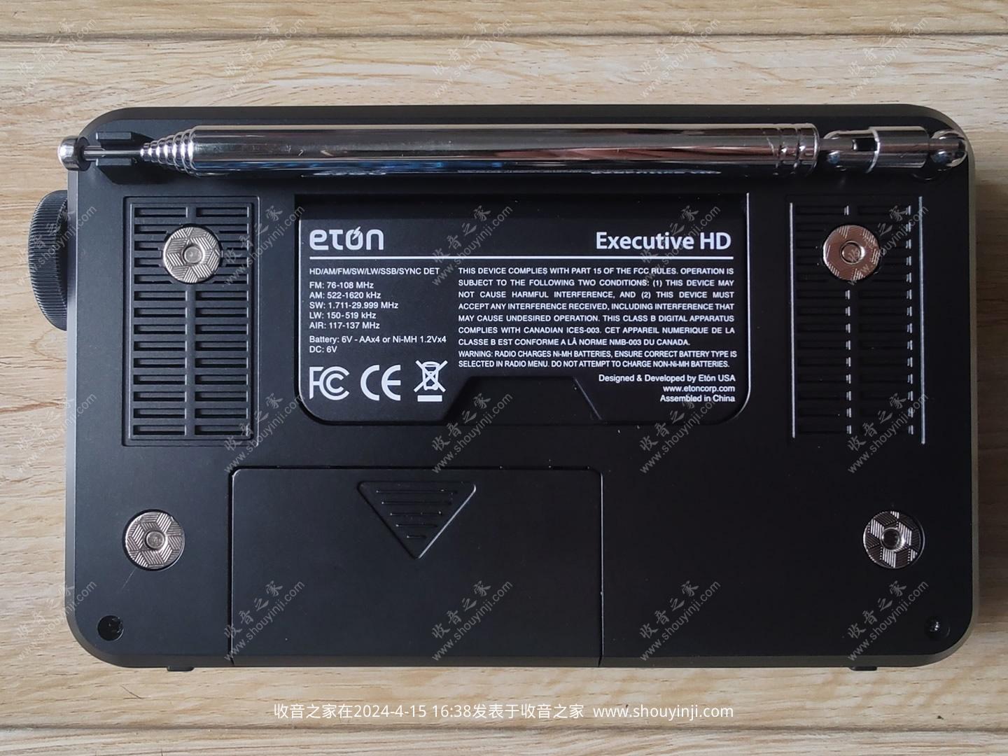

伊顿精英Satellit HD收音机拆机
首先,感谢“曾工”寄来收音机,有事耽误了几天,刚进行拆机。

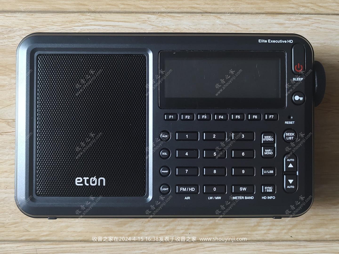

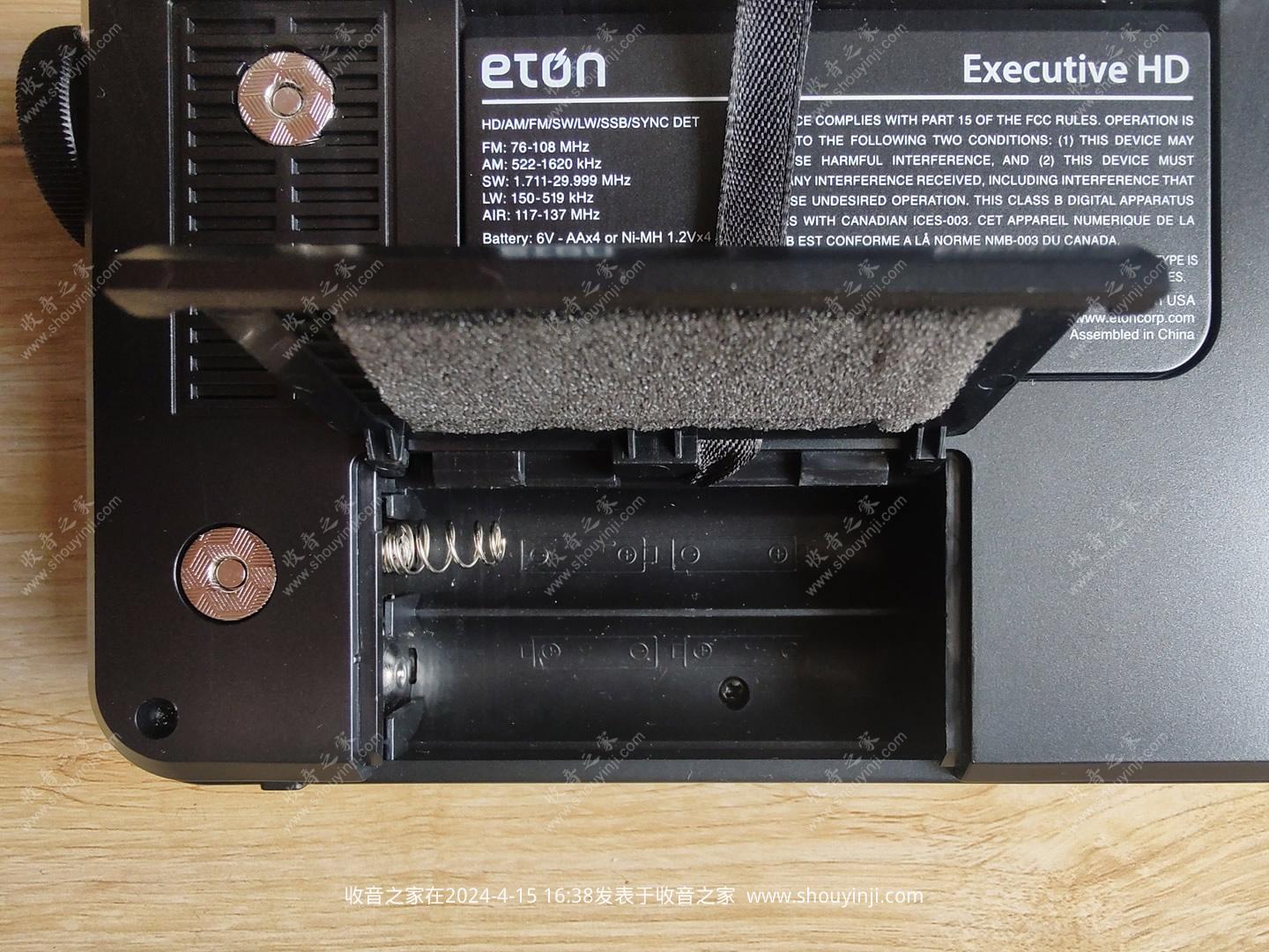

伊顿的包装比较简单,磁吸的保护套

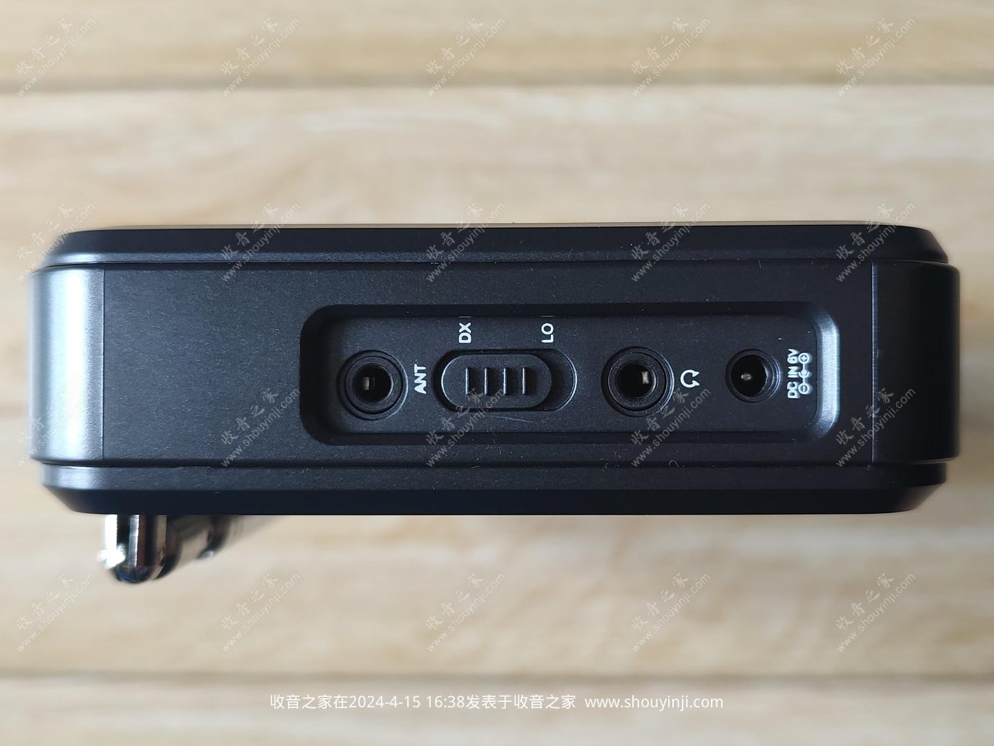

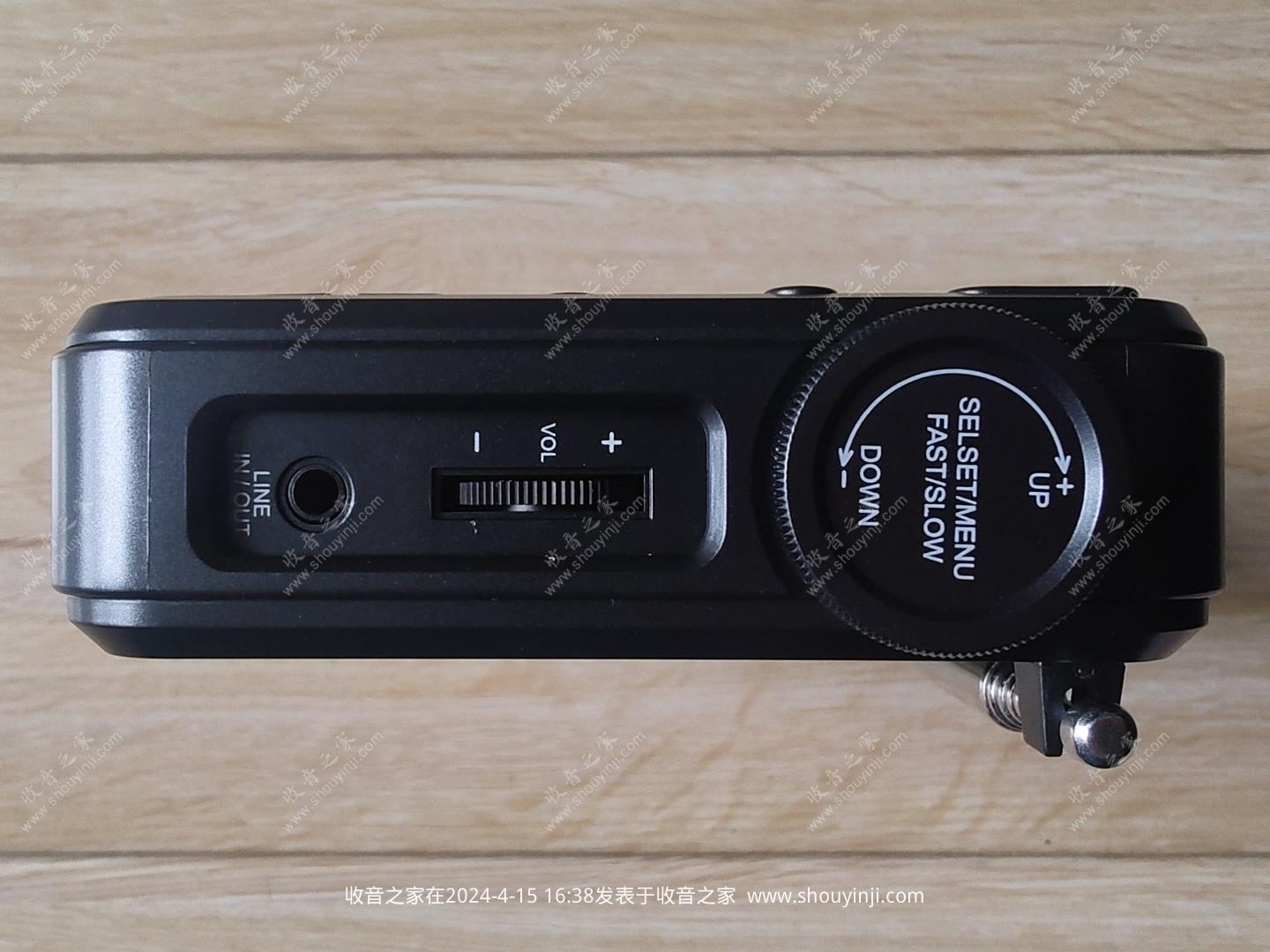

机身外观

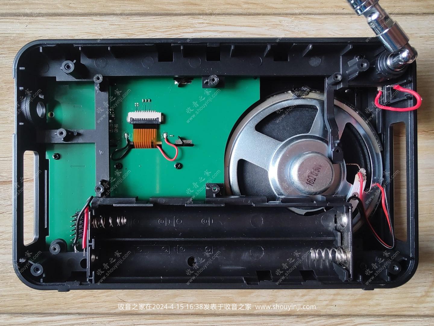

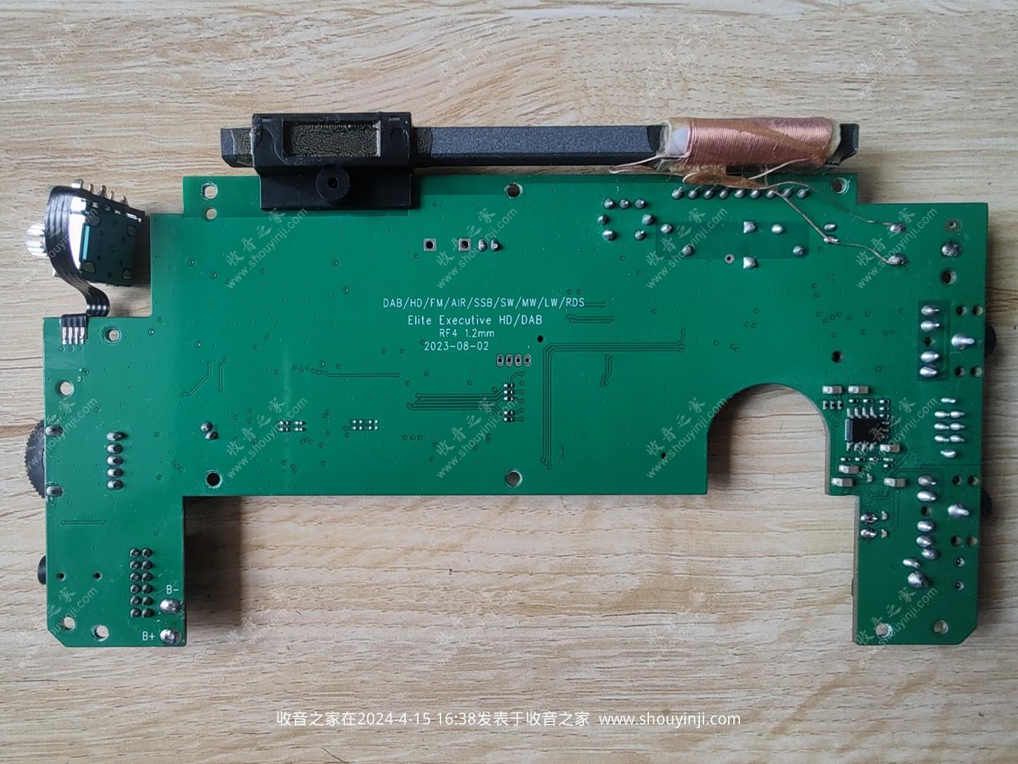

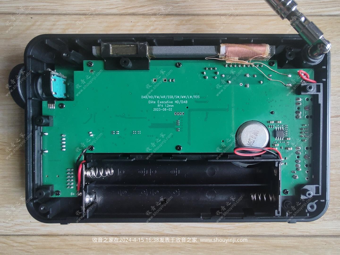

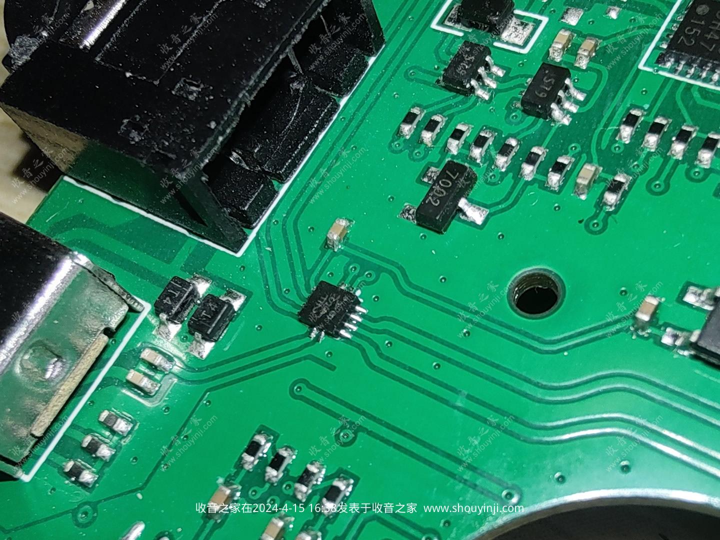

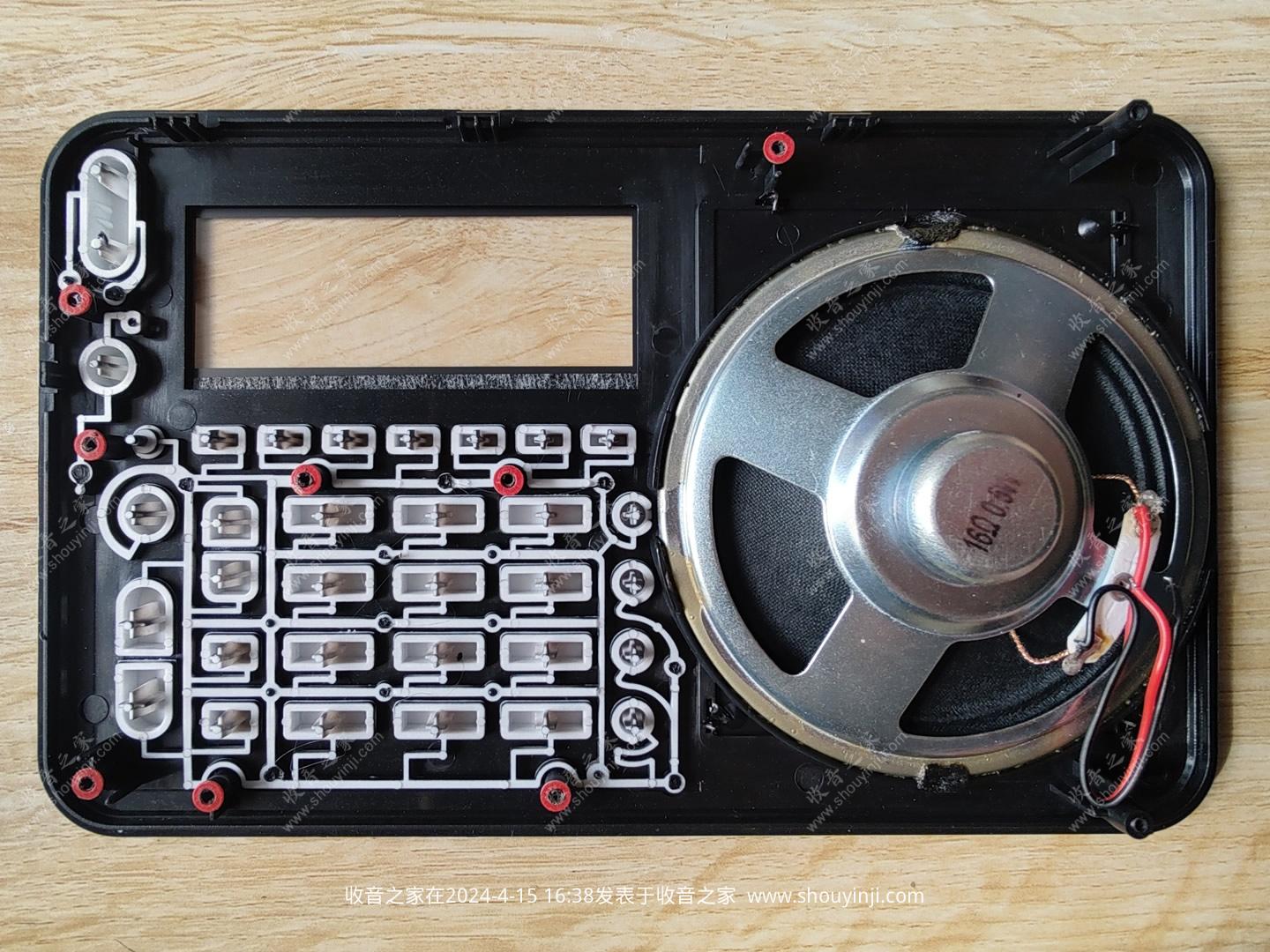

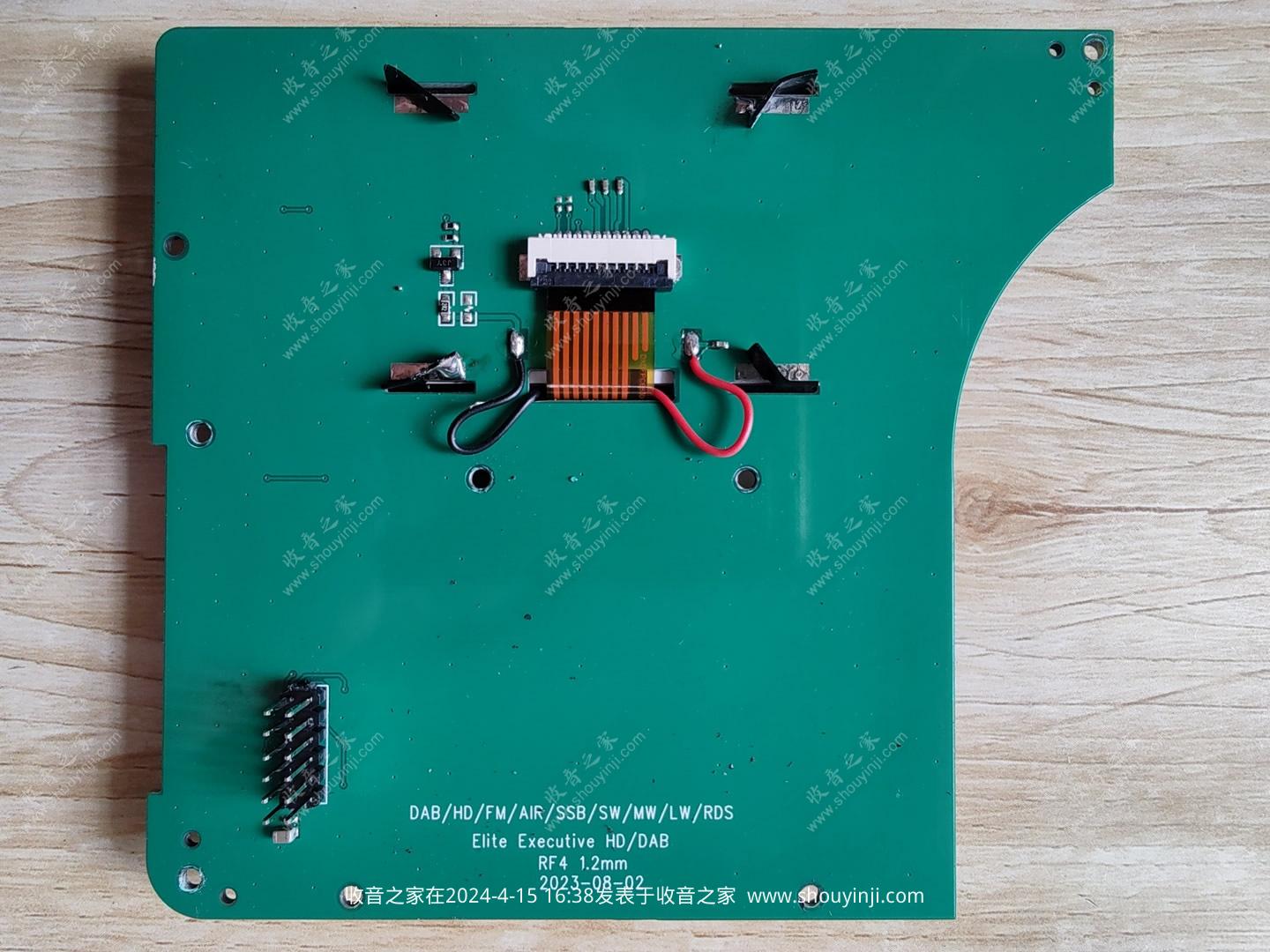

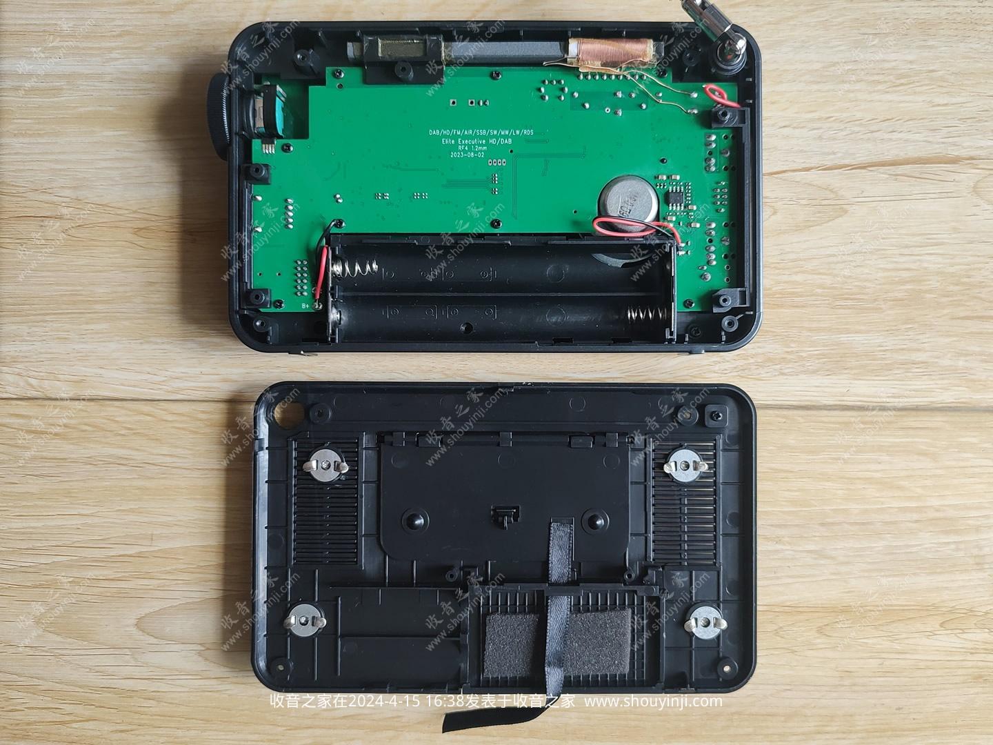

拆机开始

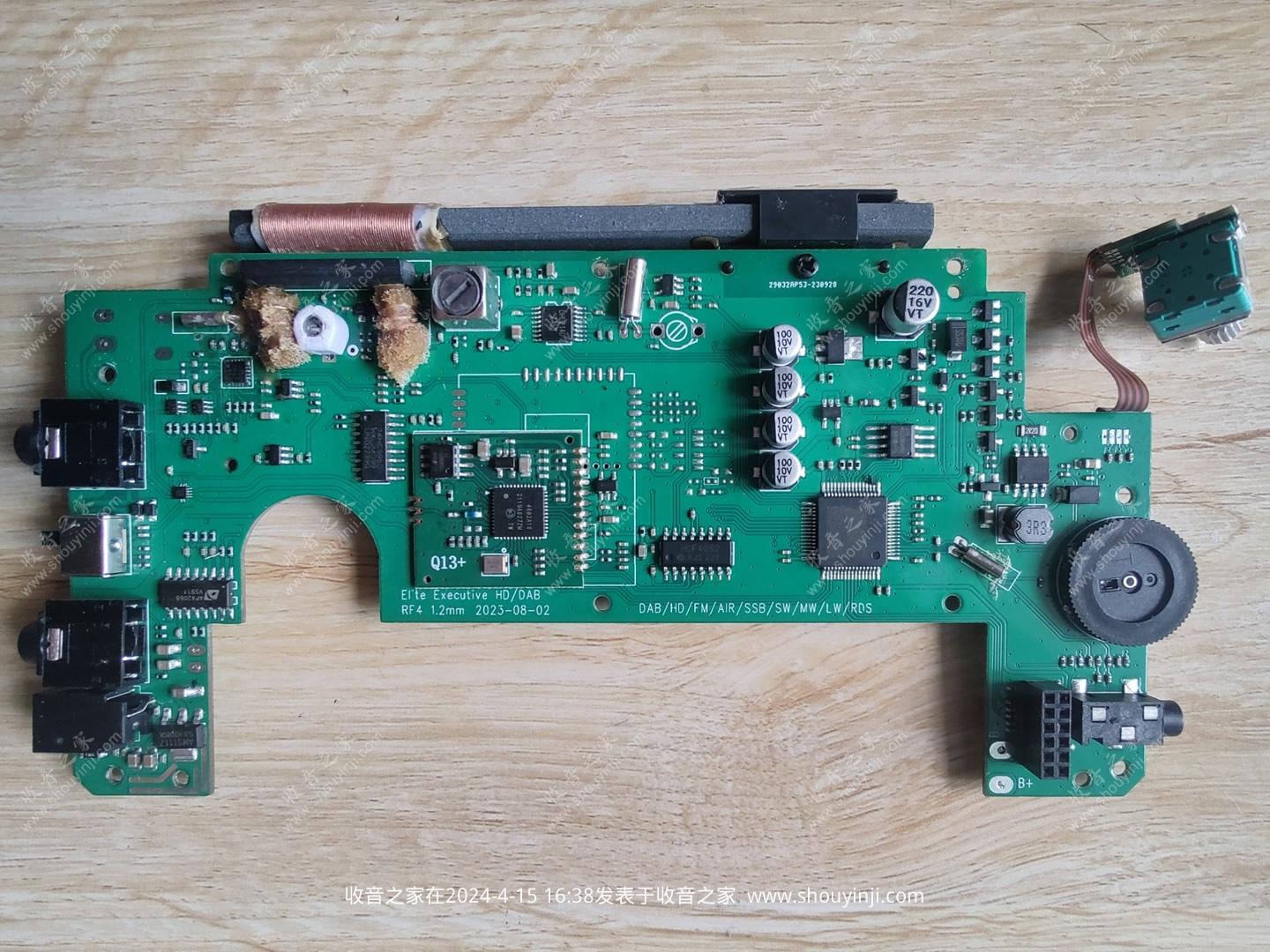

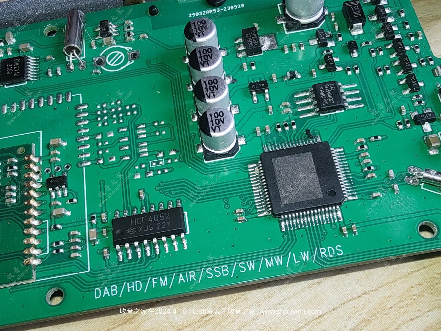

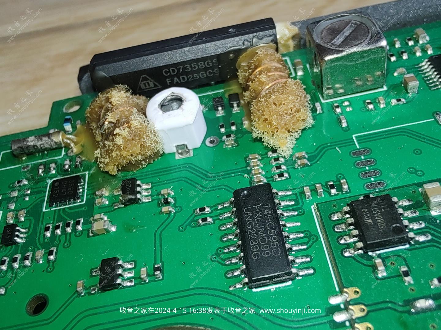

板子上IC很多

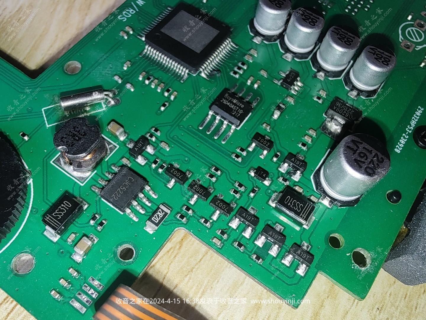

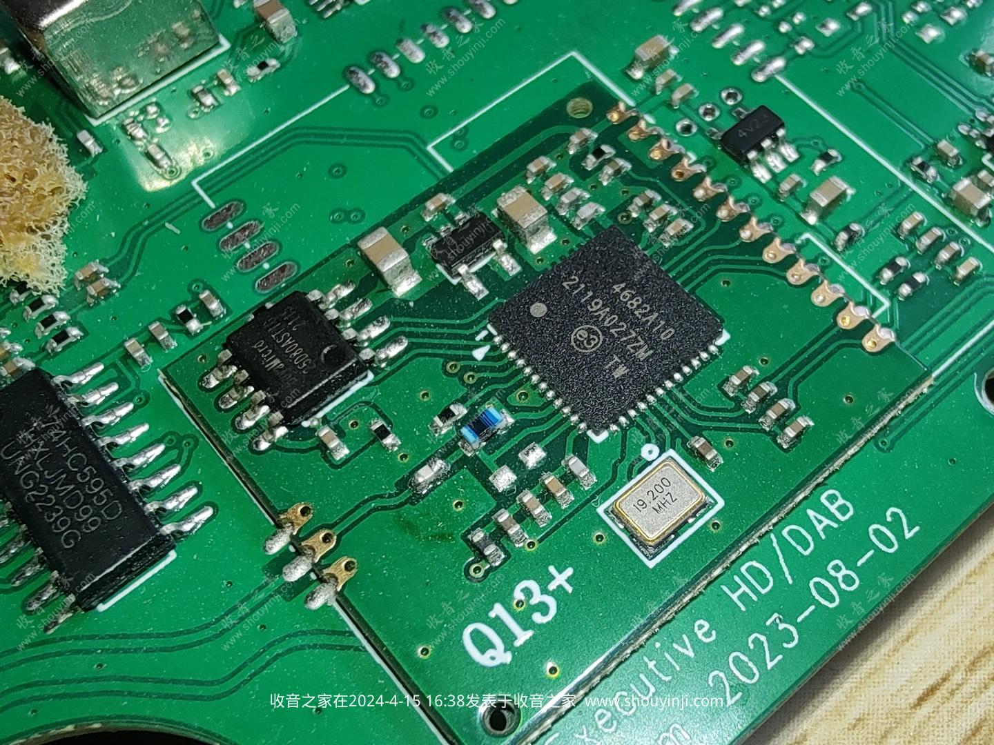

使用3560的DSP

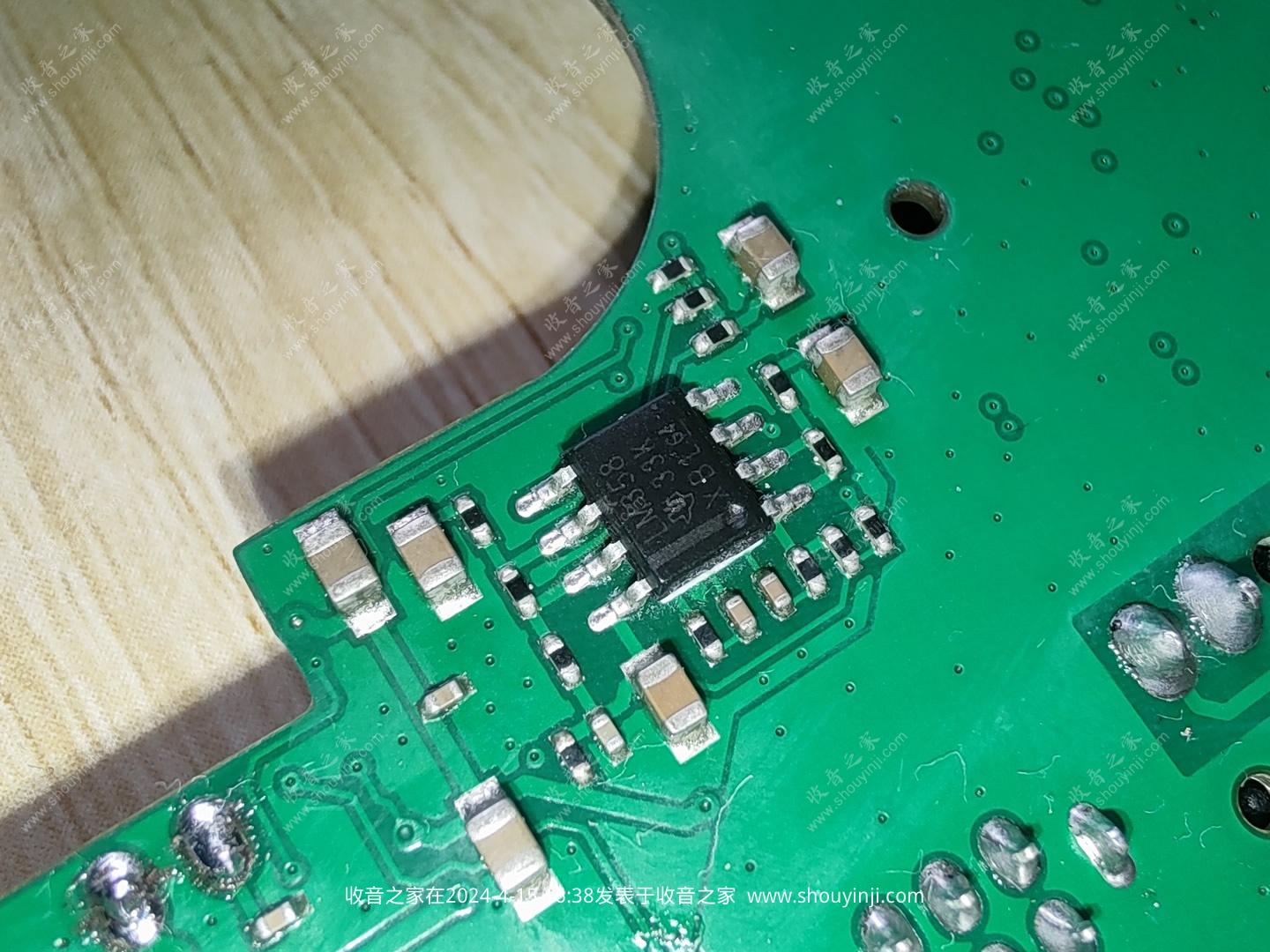

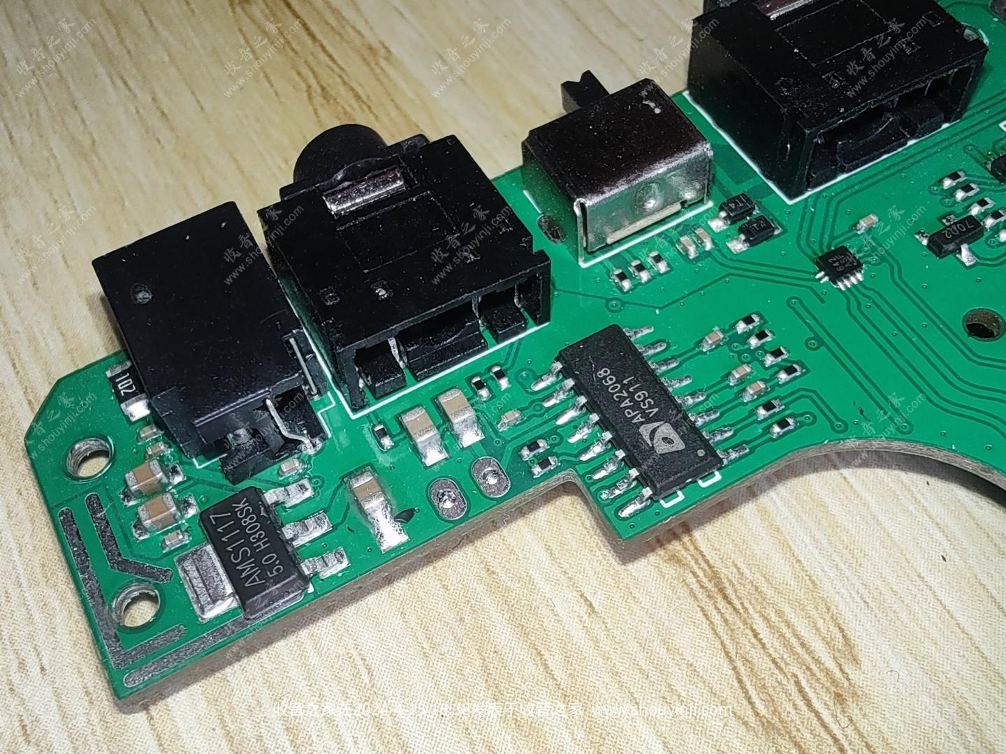

AMS1117稳压电源IC、APA2068音频功放

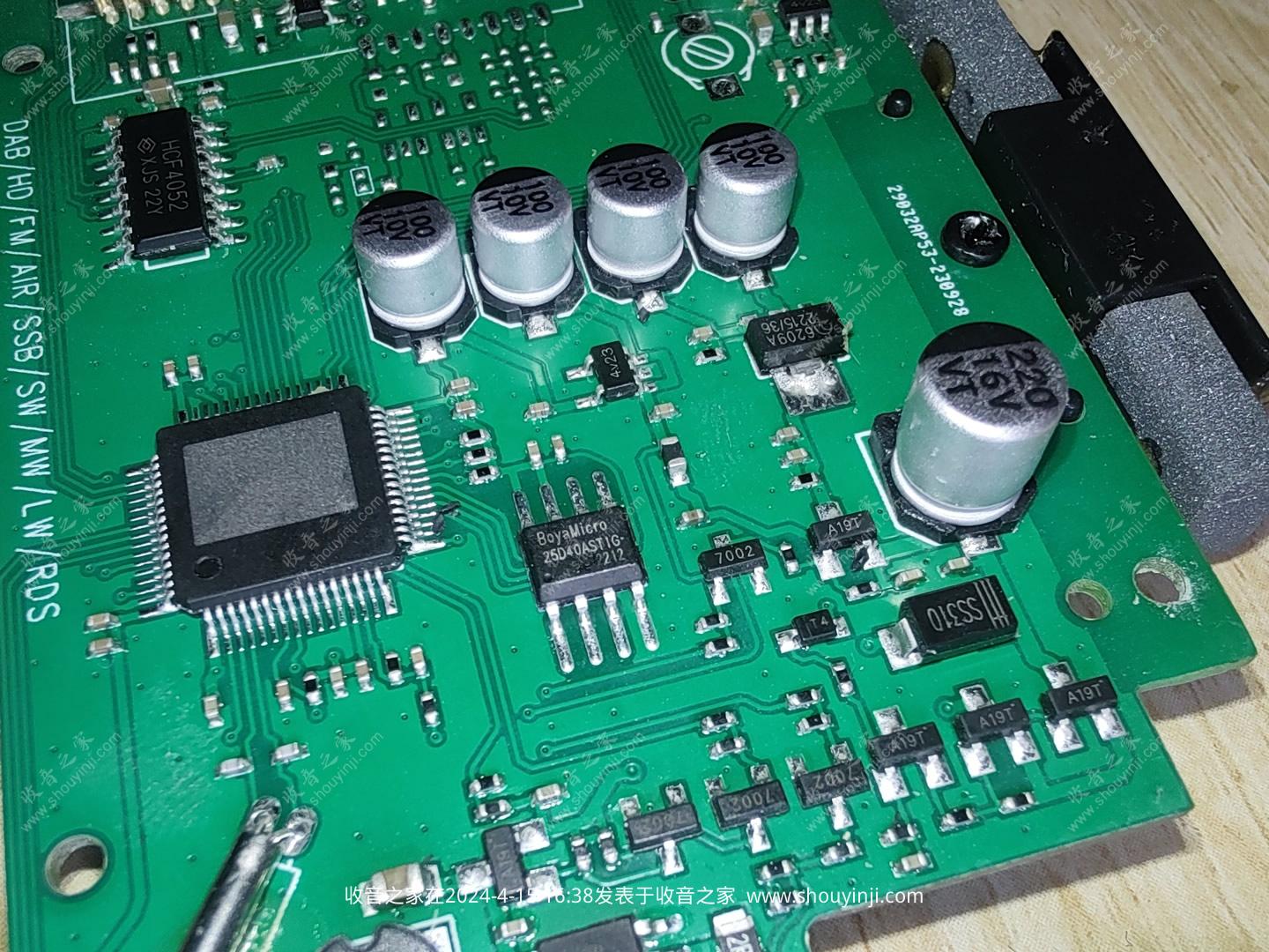

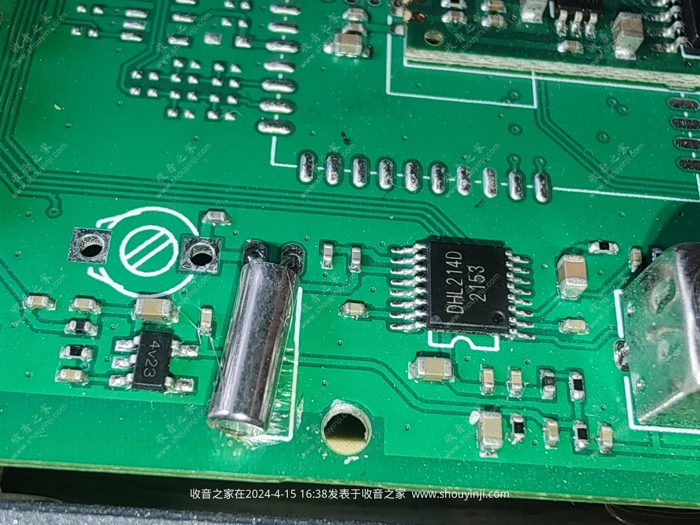

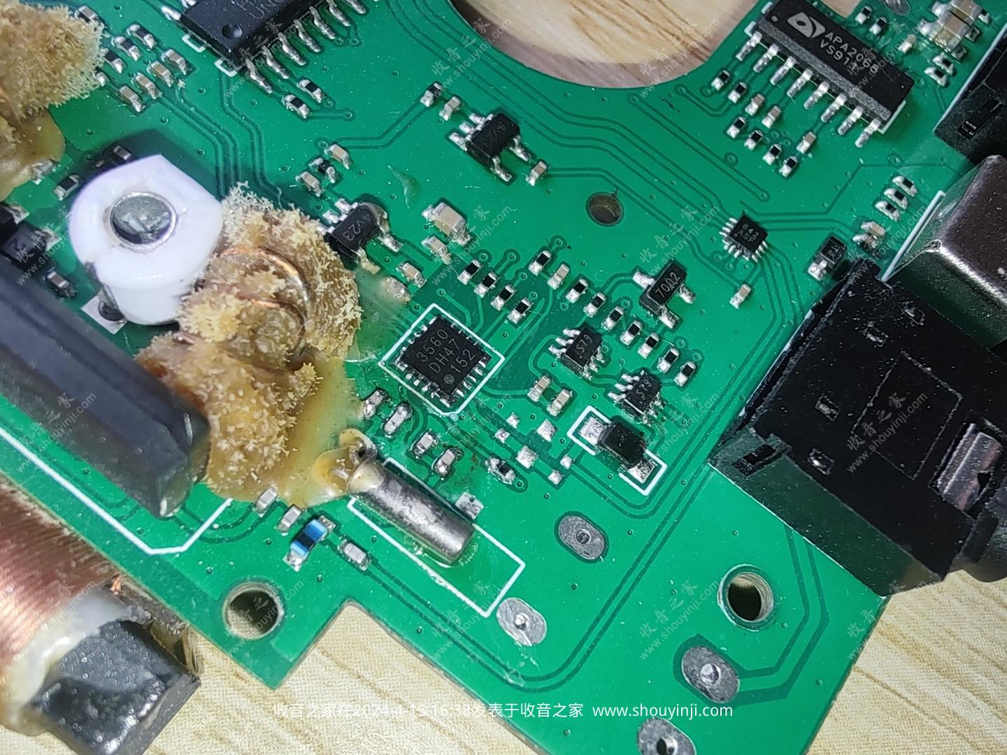

642AS未知IC,没查到资料
CD7358GS调频高频头调谐IC、74HC595D寄存器
4682A10 FM单芯片(76~108MHz)/HD无线电接收器
DHL214D未知IC,没查到资料
HCF4052电子开关、正方形多脚的IC型号被打磨了...
25D40ASTIG闪存储存器
CJC5222充电管理IC

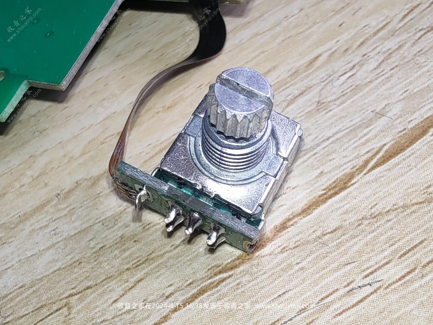

编码电位器
LM358双运算放大器

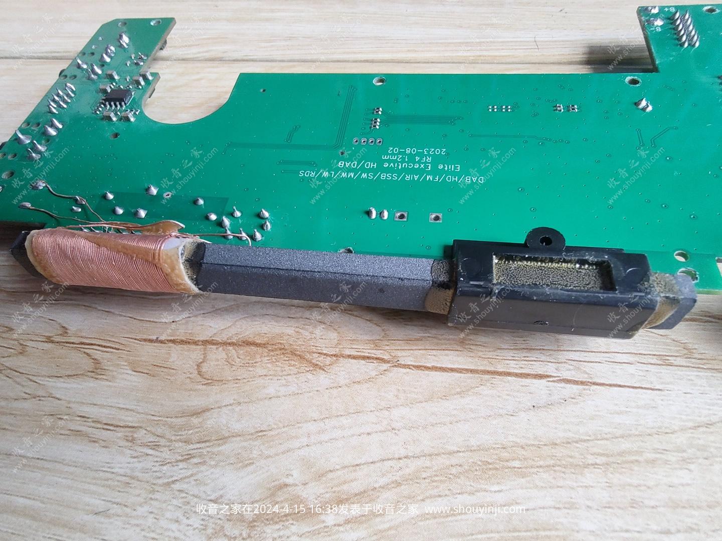

磁棒天线

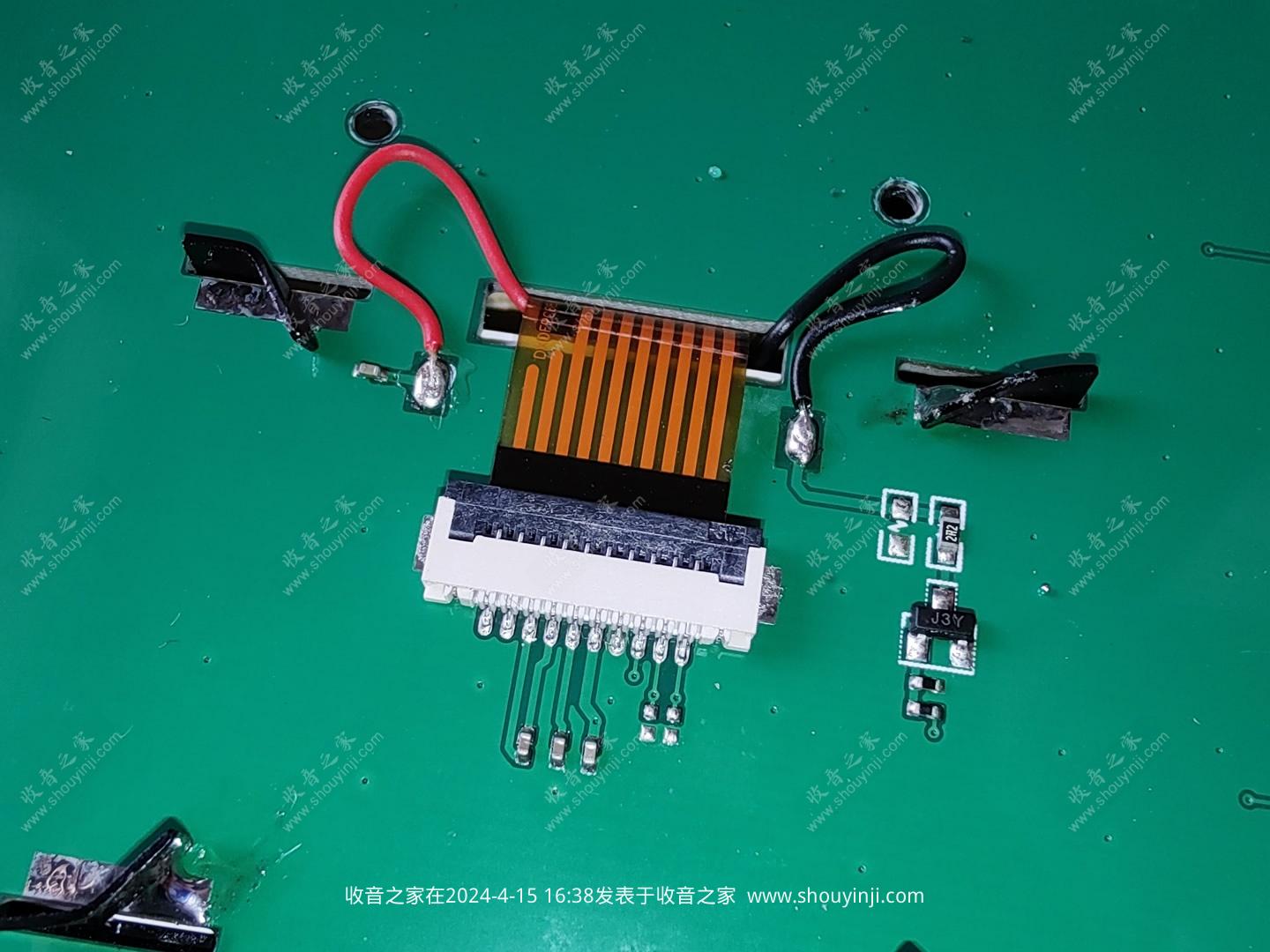

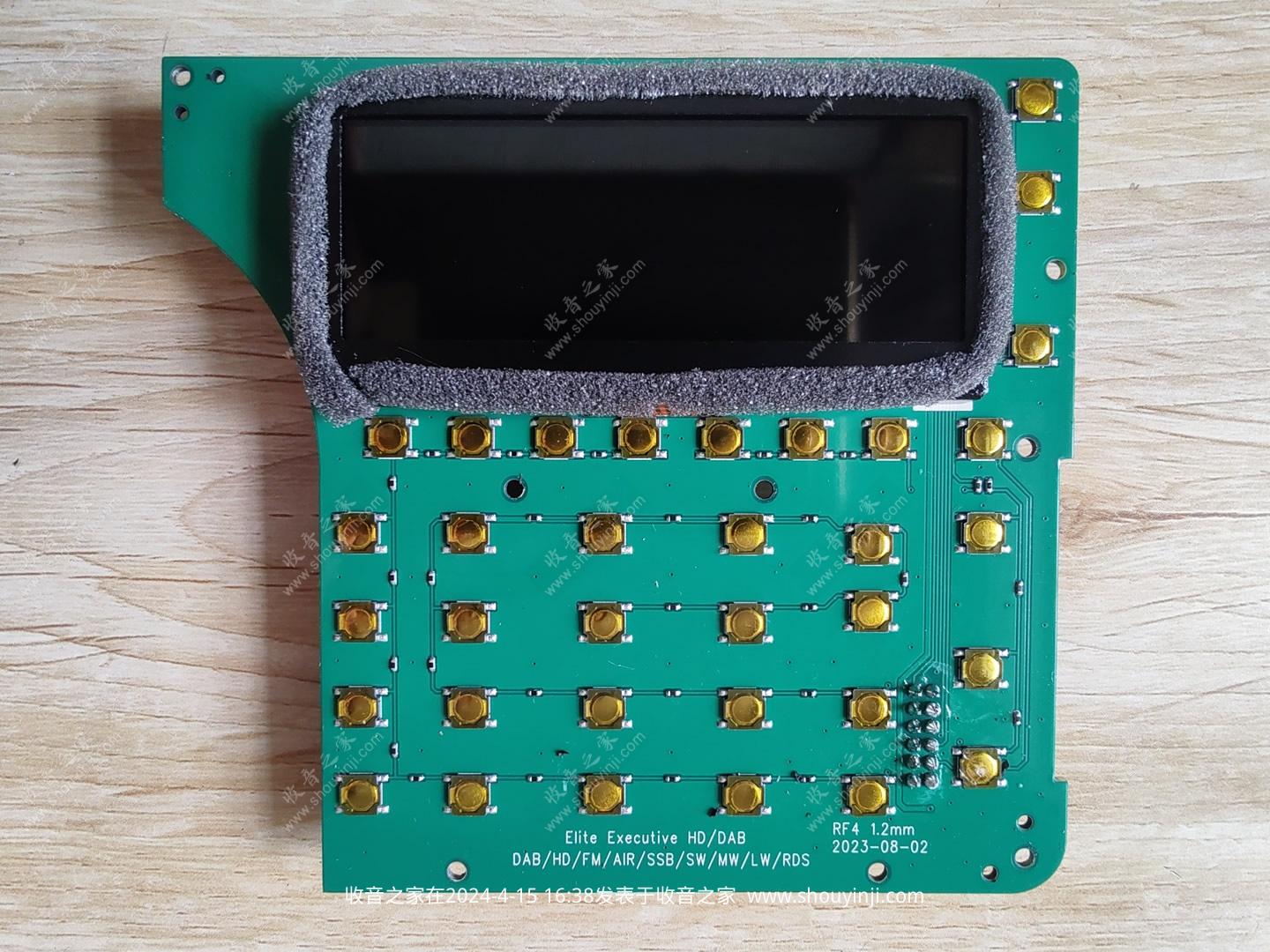

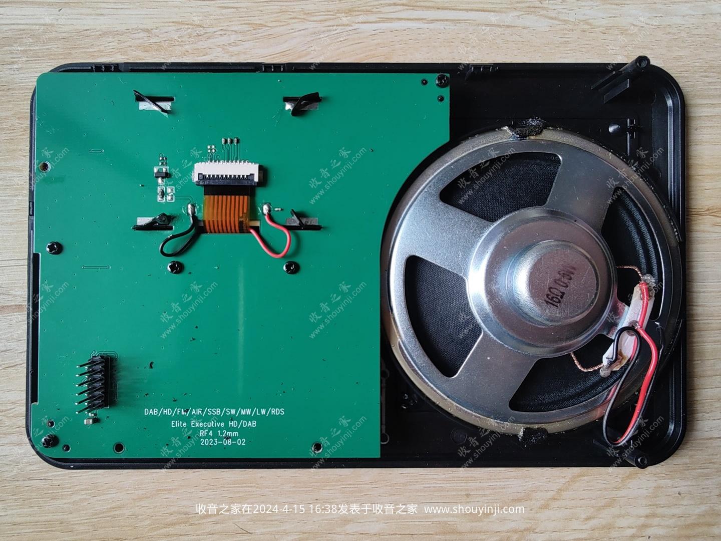

显示屏部分

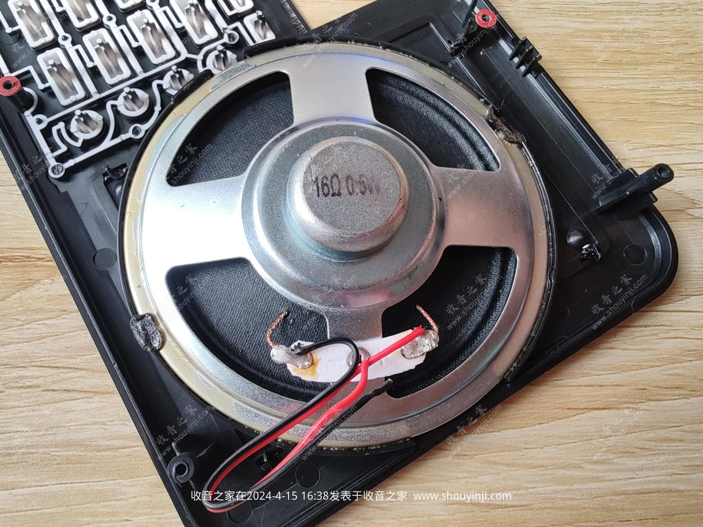

喇叭16Ω 0.5W
