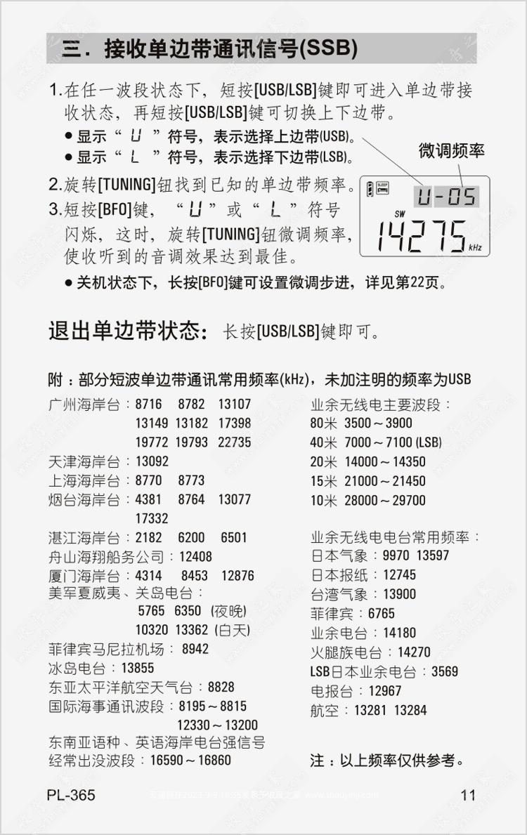

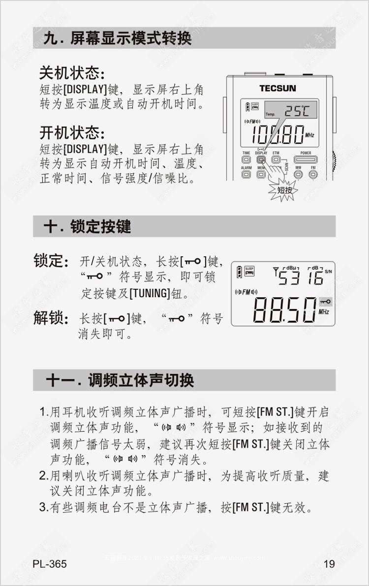

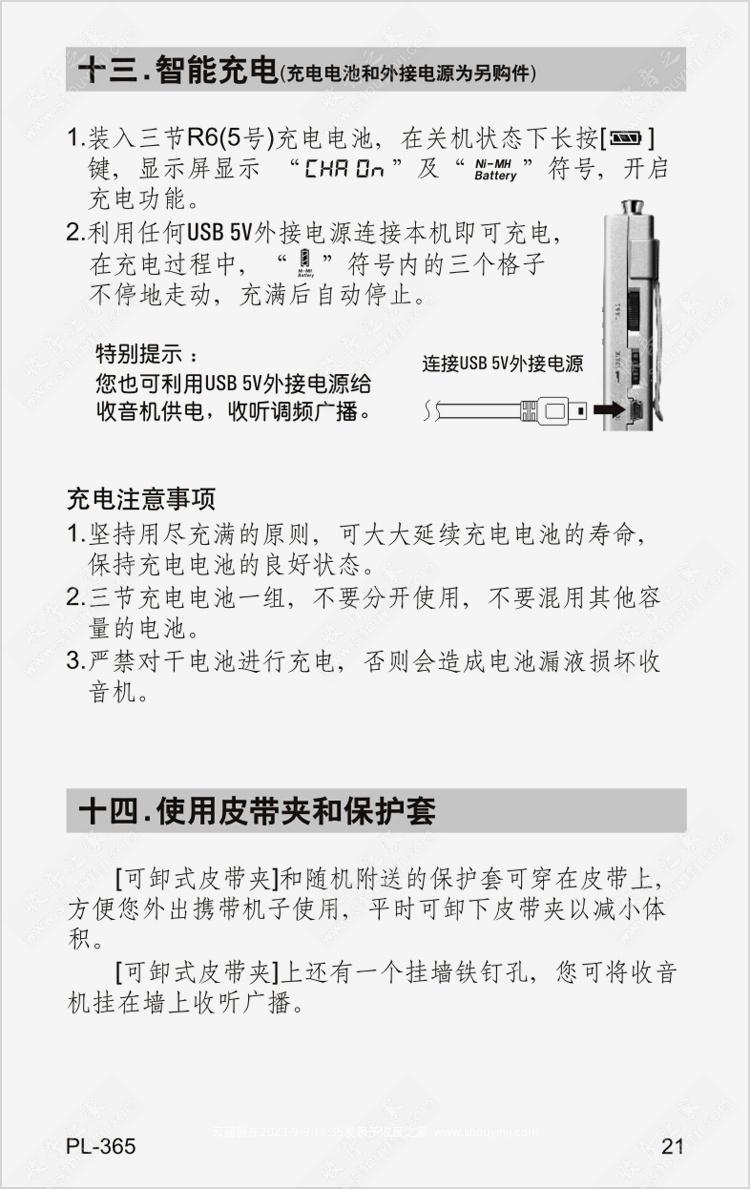

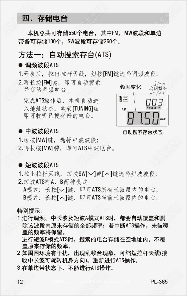

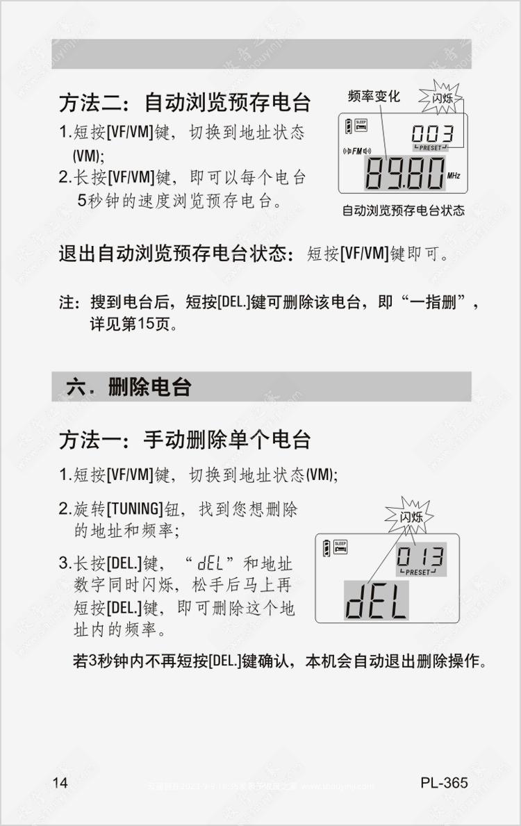

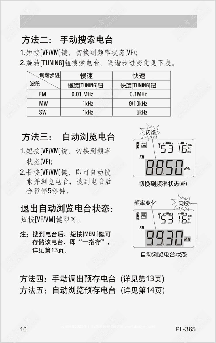

德生PL-365(TECSUN PL-365 )收音机简体中文使用说明书
