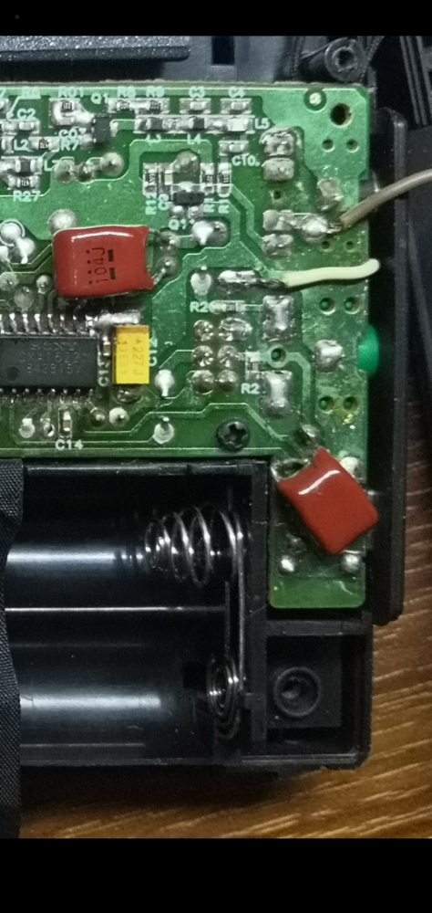

昨天得到一台德生PL-310ET,音质一般。拆机发现之前被打理过,在功放输出电容上并联了两个小容量的电容,可能是为了改善音质。这样做毫无效果,把它拆了。
然后换了个泡沫边喇叭,音质大幅提升。
再将喇叭改接到输出电容之前,低频进一步改善。

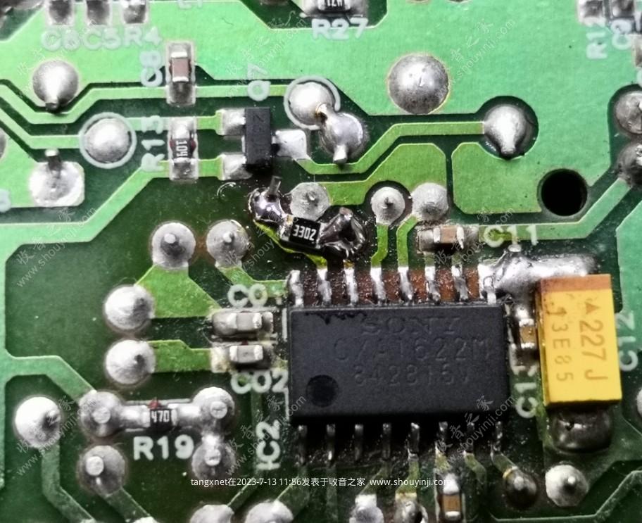

然后针对最小音量过大的不足改了一下,如图增加一个电阻就完美解决了,现在开到级音量和改之前的1级差不多大小了。最大音量不变。

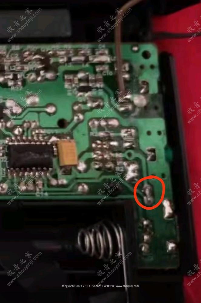

另外看到一个群友发的同款机器的拆机图,居然把一个输出电容短接的,可能也是为了改善音质,但是这样是错误的,虽然用喇叭外放正常,但是插入耳机后有直流电流通过,直流电烧功放芯片烧耳机还废电池。。。,必须改正。

发完才发现漏了字。改造后5级音量相当于之前的1级。也就是以前的1级音量太大了。
