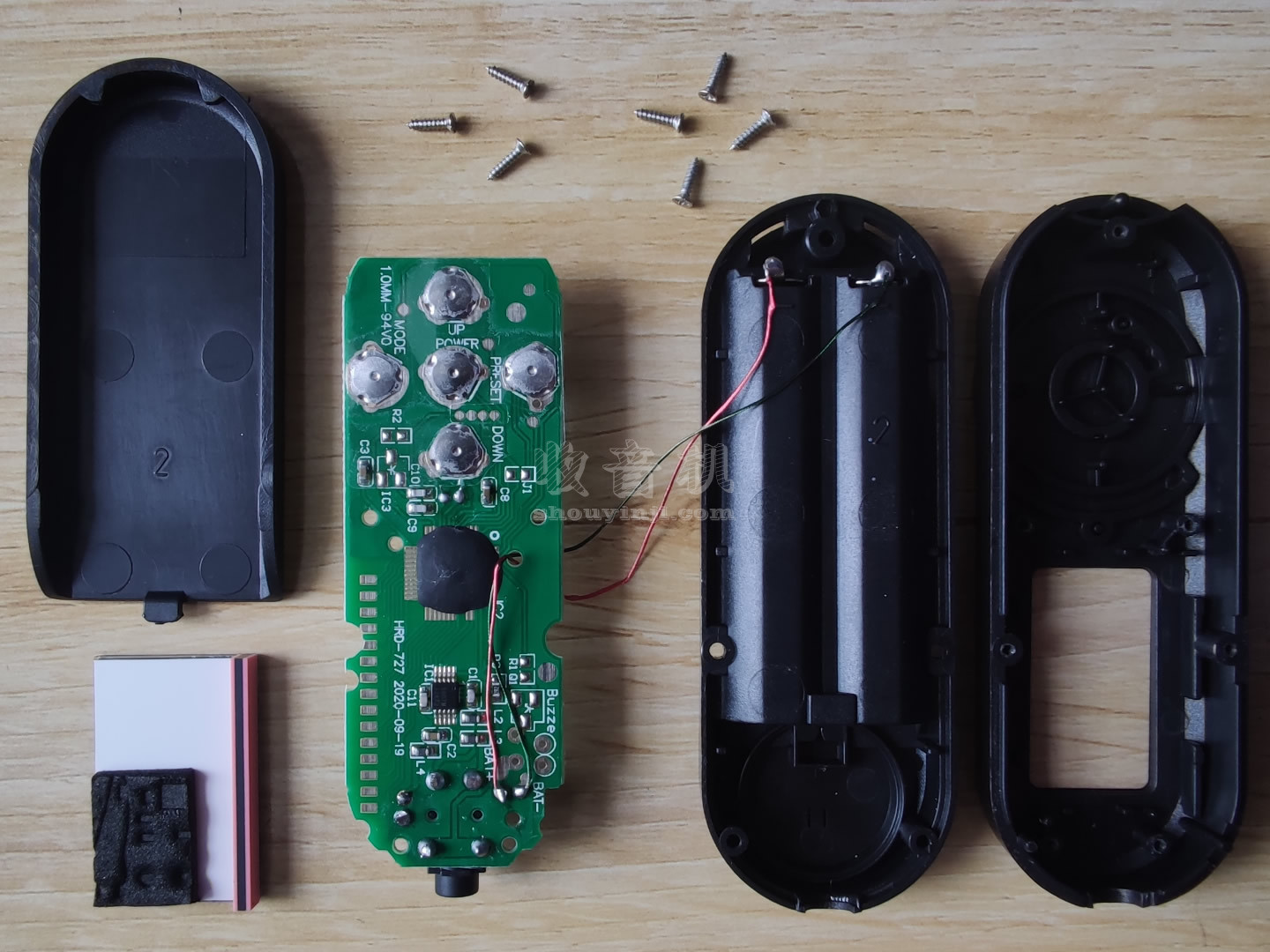

被广大收音机爱好者称为“神机”的727,FM调频,数显,自动调台,难能可谓的居然还是立体声。
怎么说呢?效果真的很好,但记得换耳机,因为自带的耳机收听声音显得单薄...

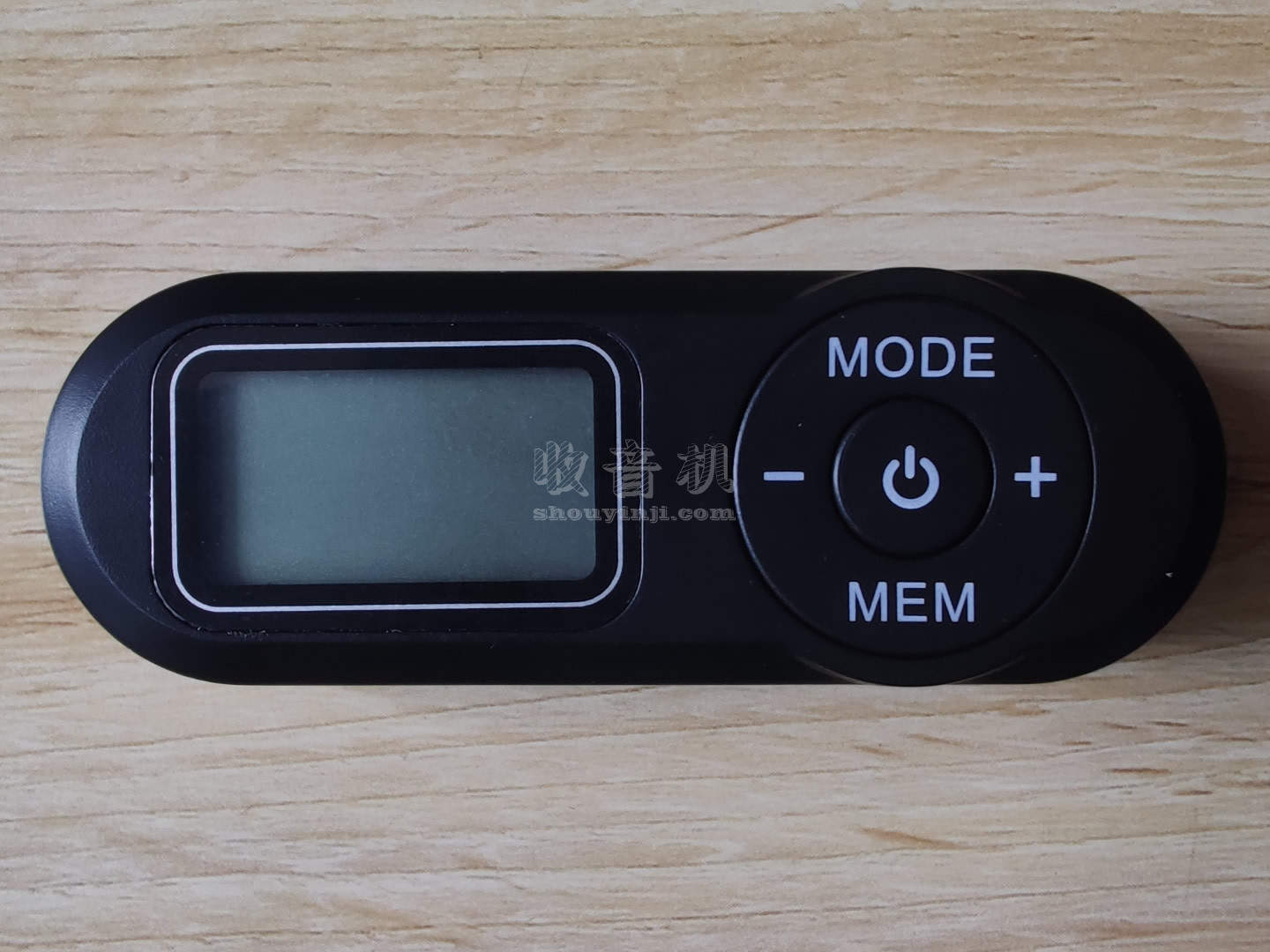

外观很普通,看上去也很廉价的那种,LCD面板+调台轻触按键

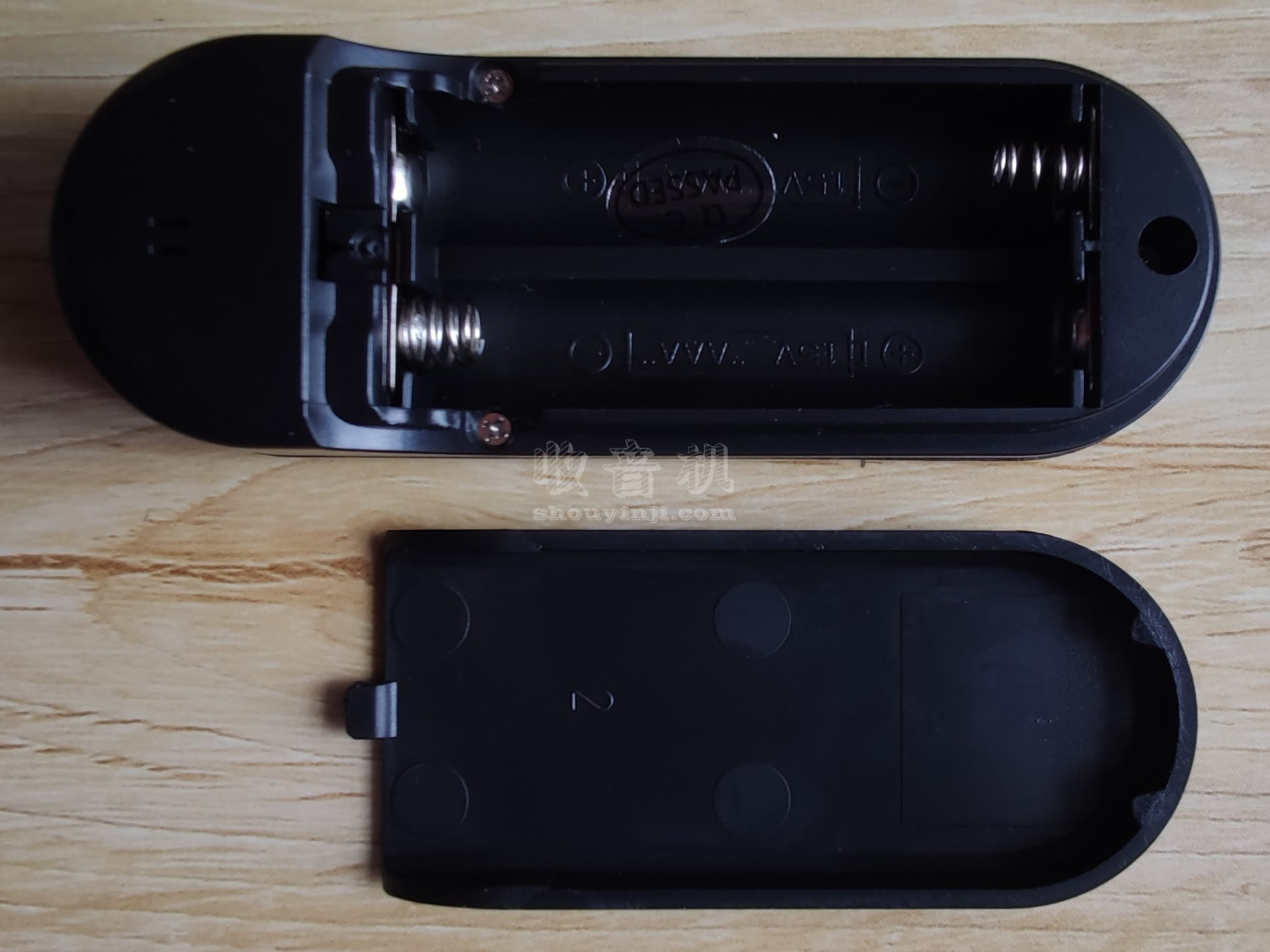

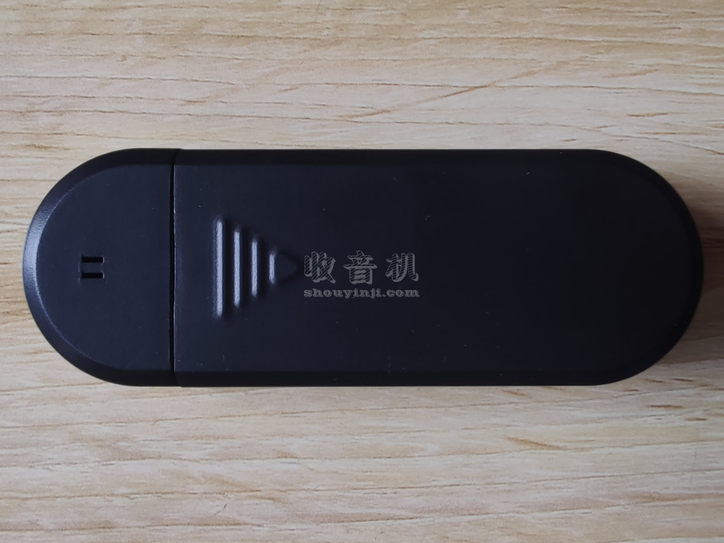

背面,电池盖半滑打开

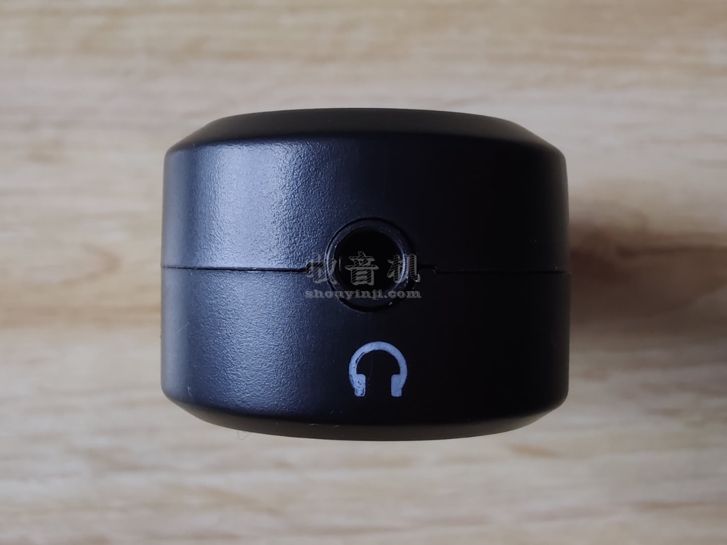

耳机输出
两节7号电池供电

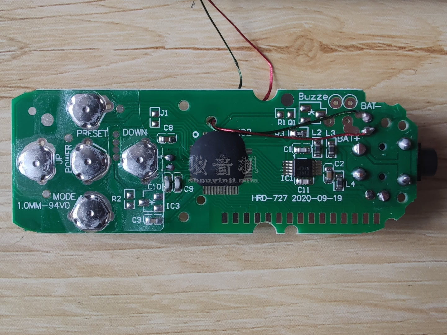

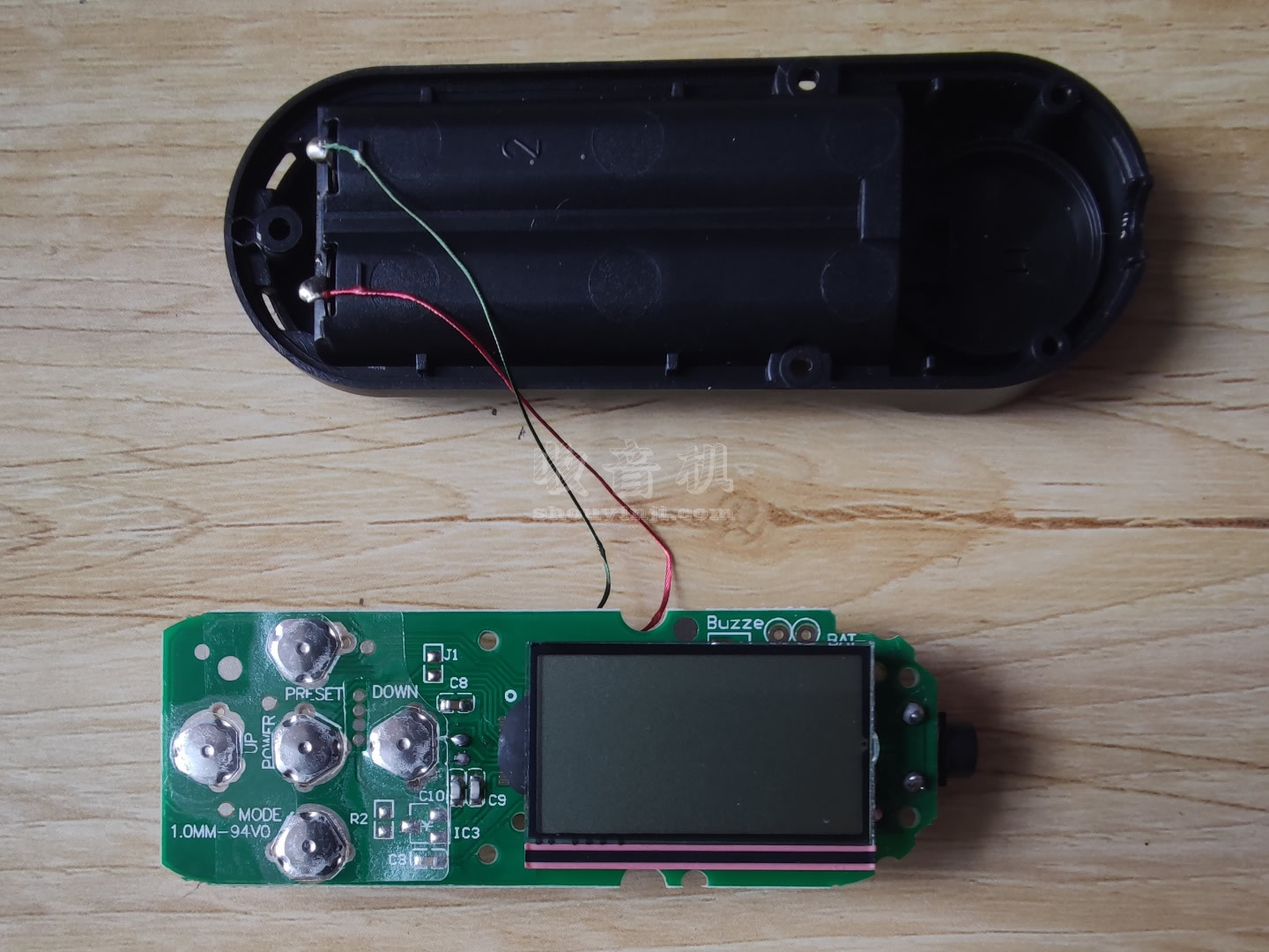

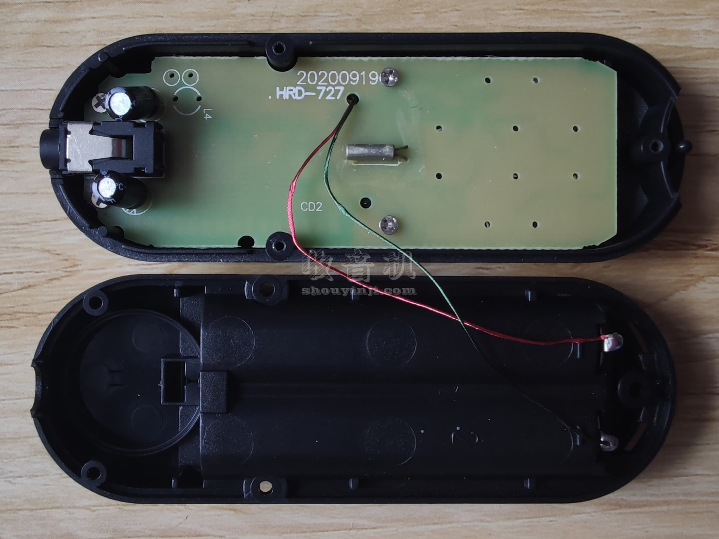

电板背面两个电解电容和一个晶振

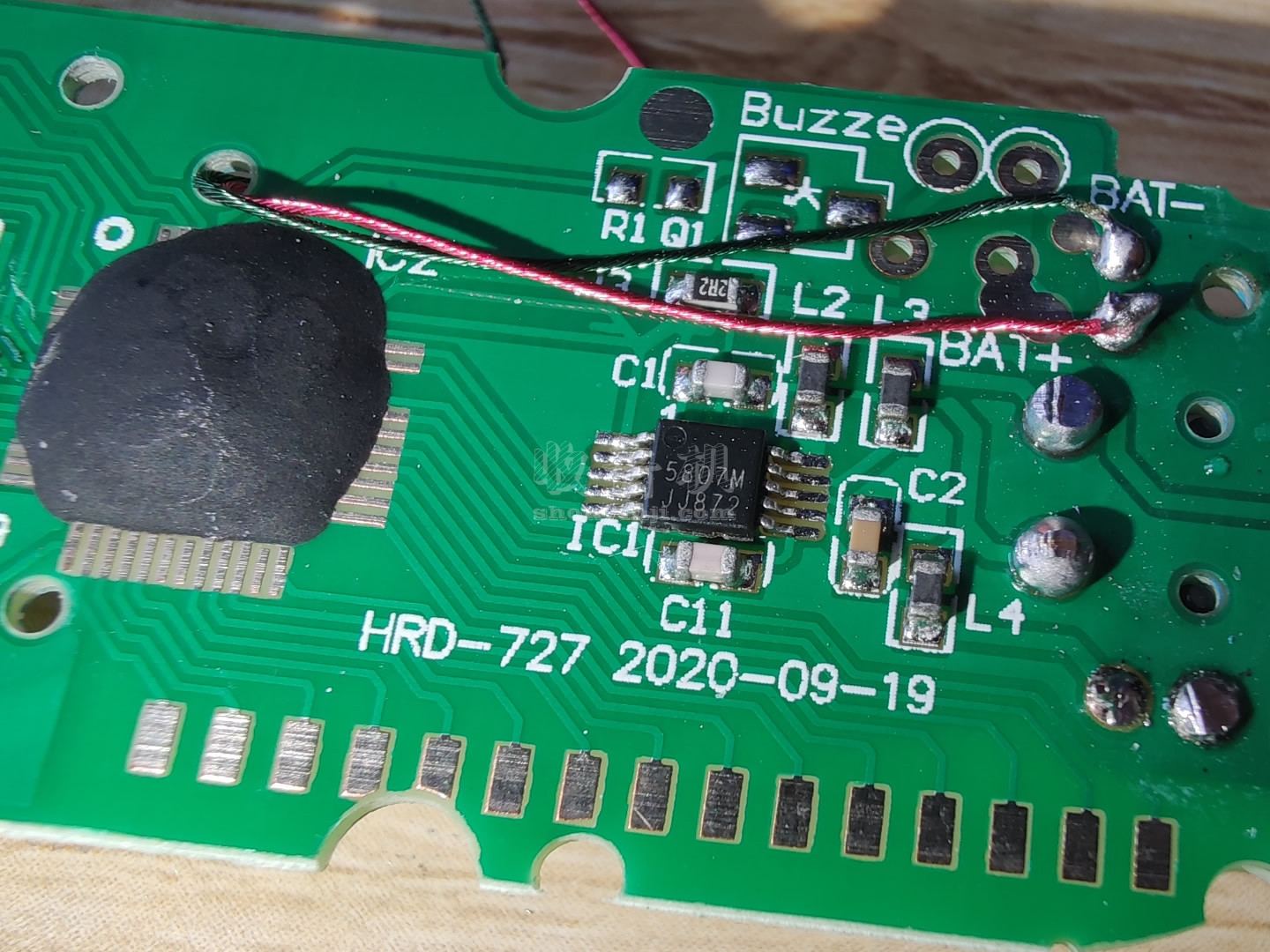

电板正面极少的贴片元件
中间的“牛屎芯”是控制LCD显示屏的
RDA5807M DSP收音芯片简介:
单芯片广播调频立体声收音机调谐器,具有完全集成的单片广播调频收音机调谐器、中频选择性、无线电数据系统(RDS/RBDS)和MPX解码器。
调谐器采用CMOS工艺,支持多接口,所需外部元件最少。
具有强大的低中频数字音频处理器,这使得它在不同的接收条件下具有最佳的音质。
支持的频率范围是从50MHz到115MHz。

“牛屎芯”是LCD显示屏的控制驱动
