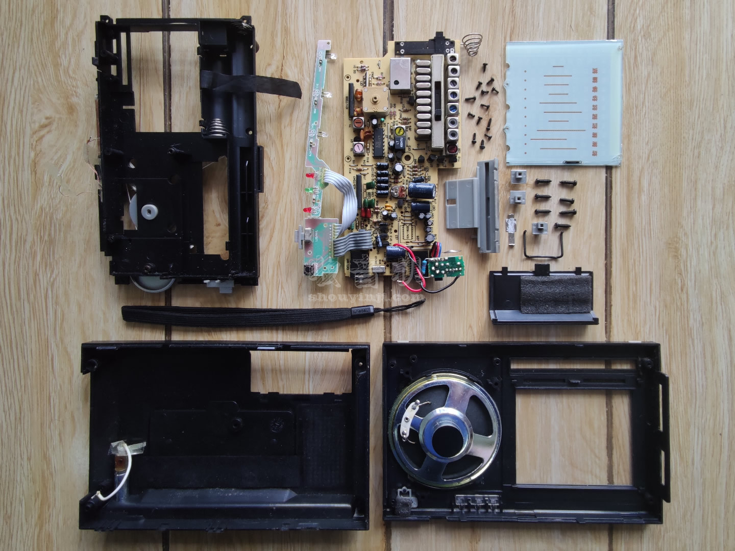

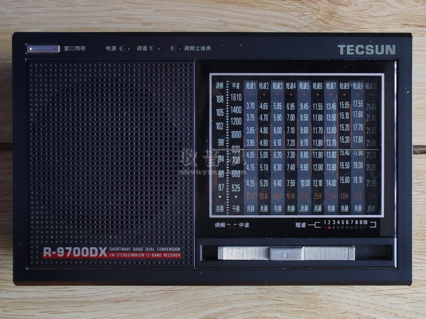

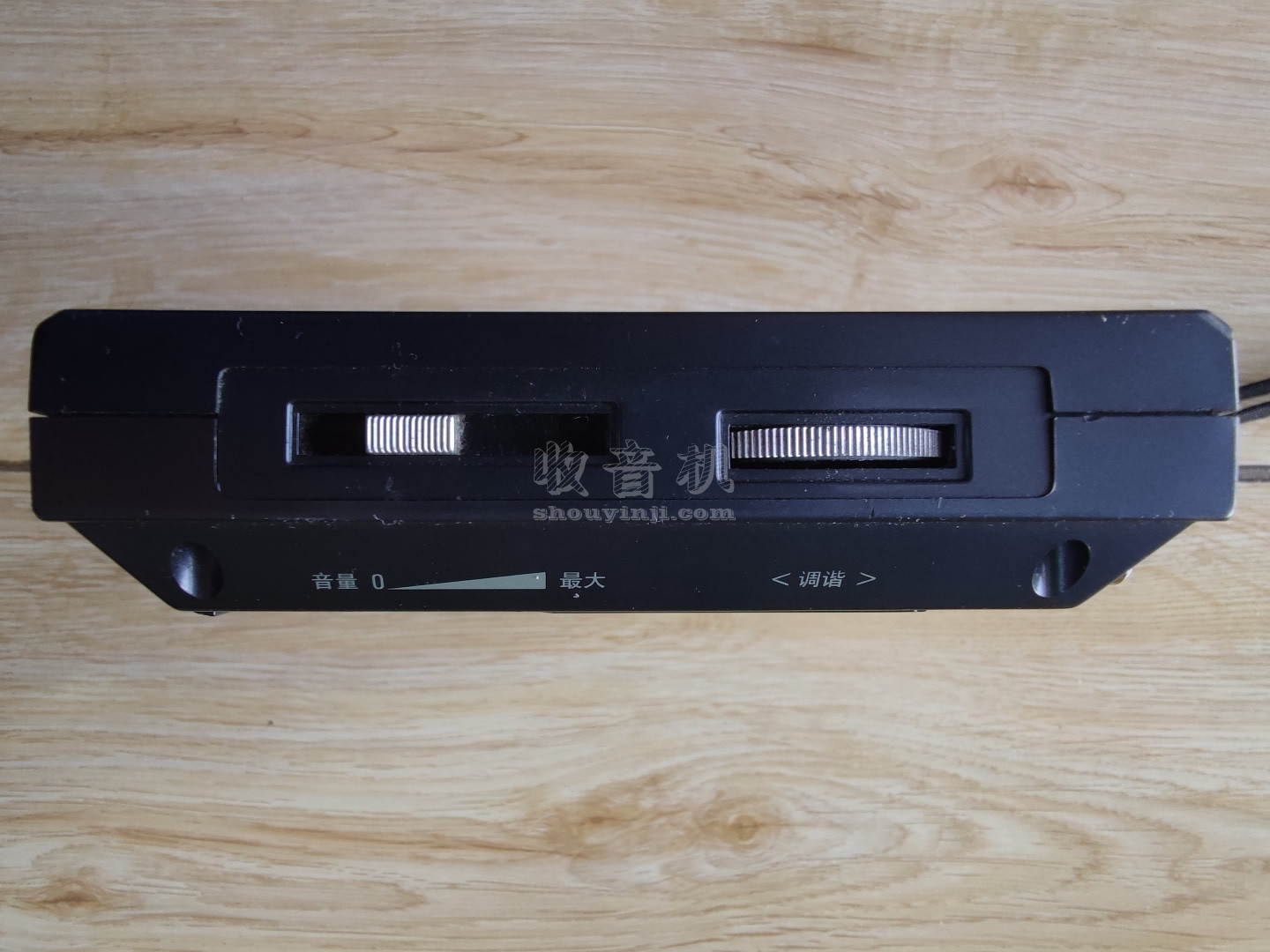

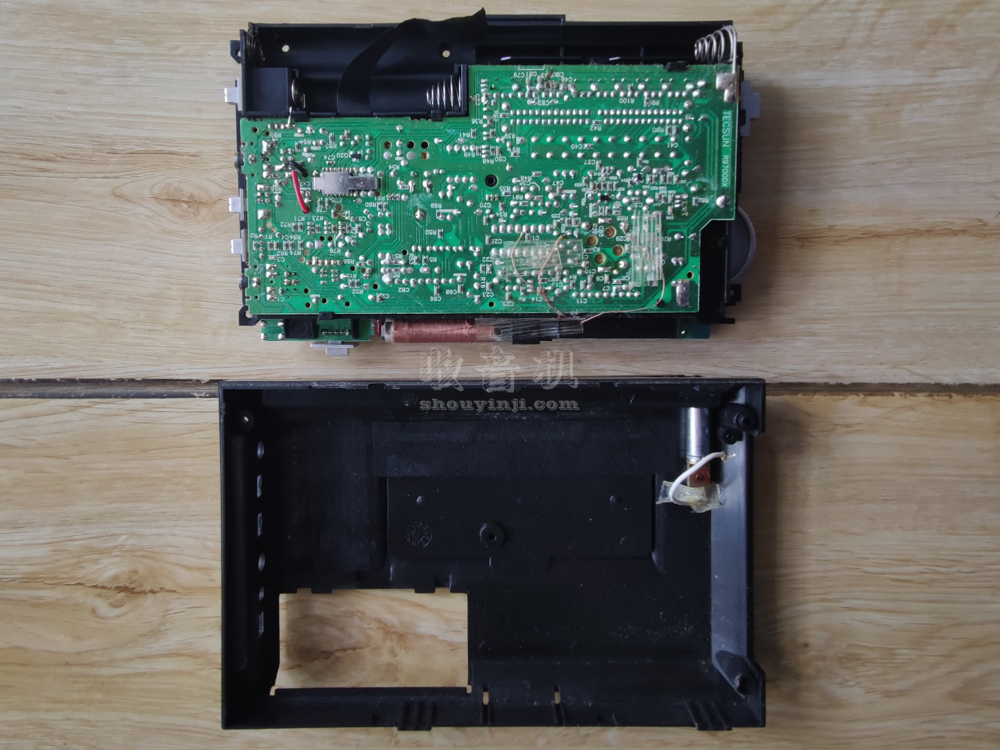

9700DX也许是德生机械指针机中最好的了,二次变频,10个晶振,在其它机型中也少见!
使用四节5号电池供电

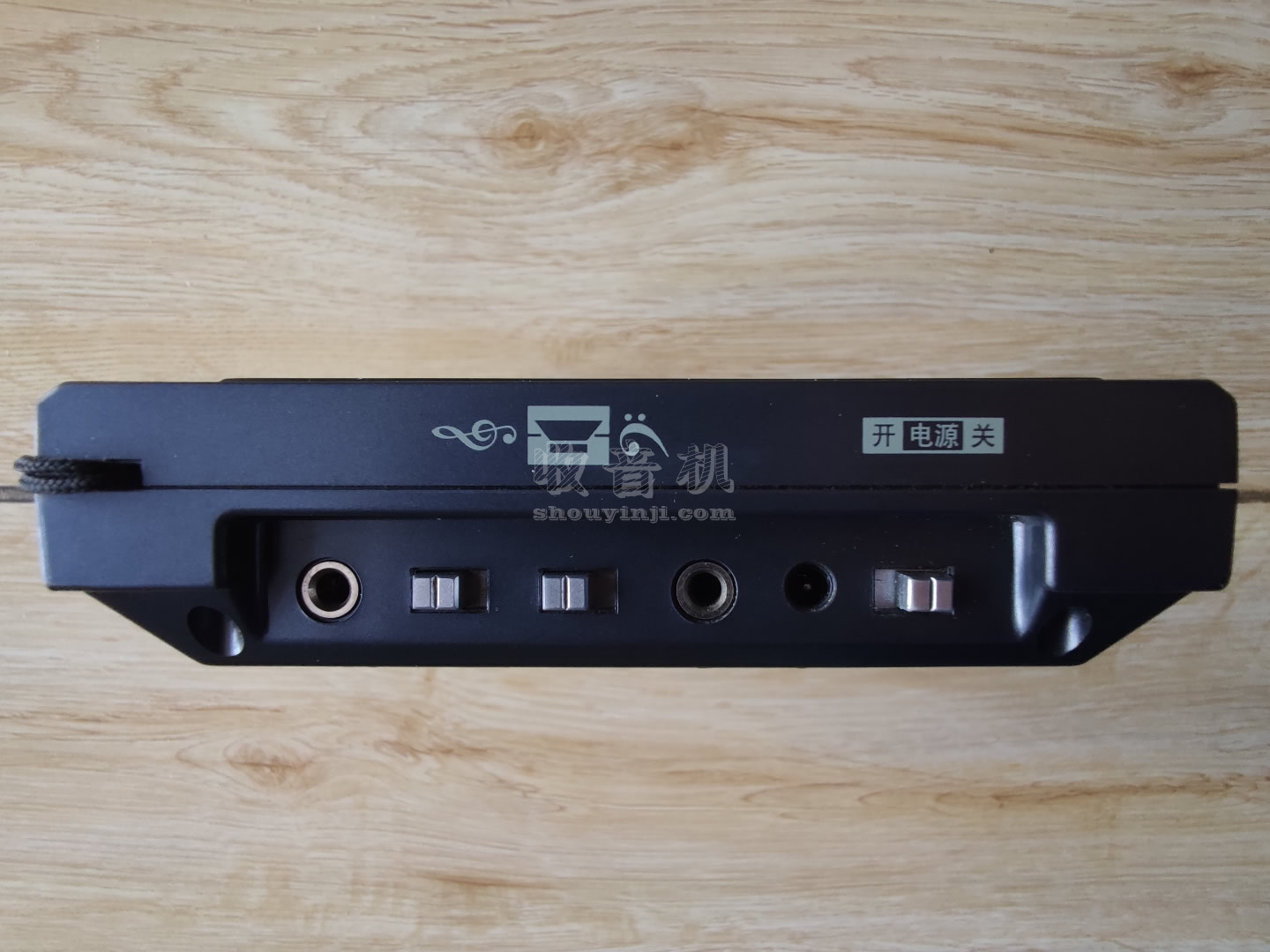

外接天线孔、远程/本地、立体声/单声道、耳机输出、电源开关
音量推杆、调谐旋钮

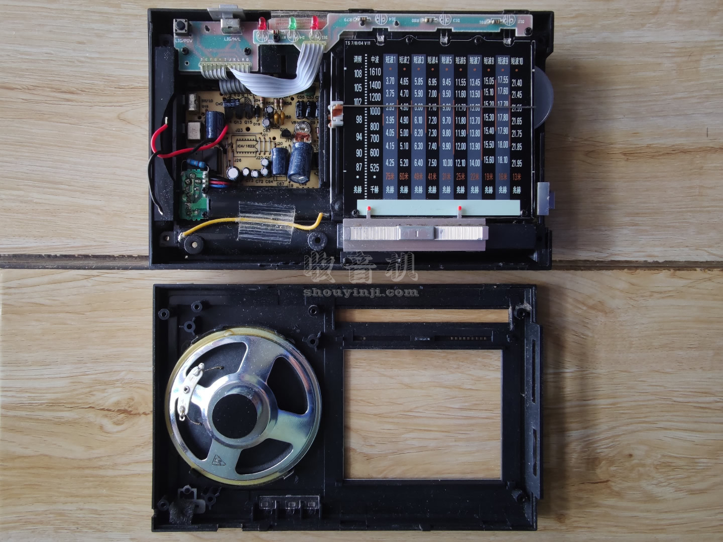

指示盘背光灯功能开关

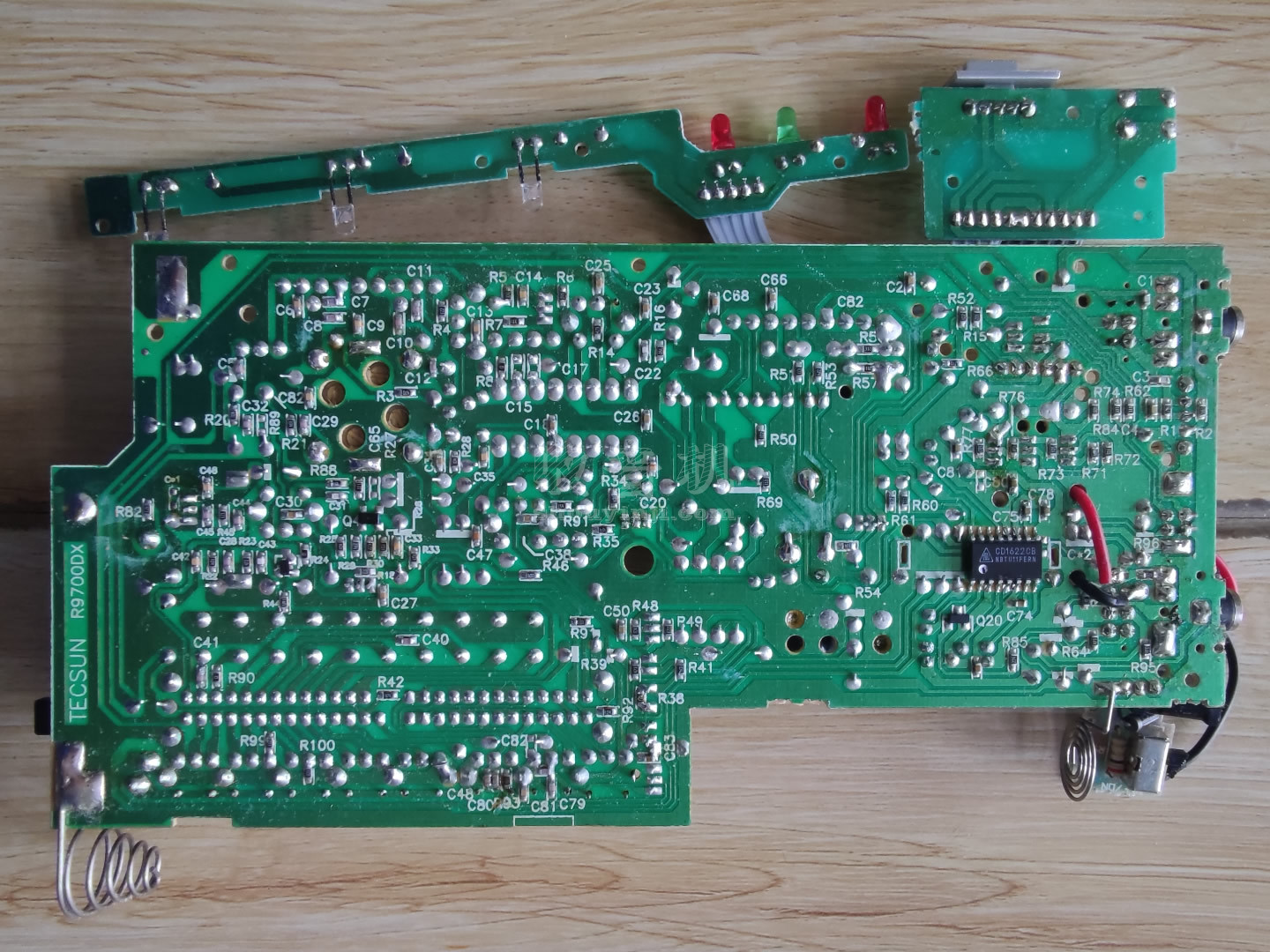

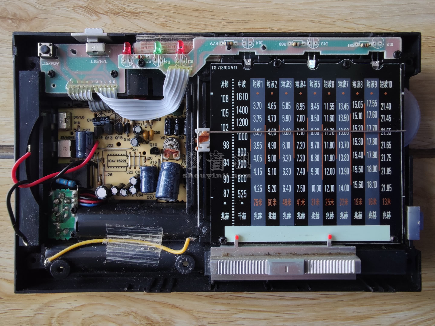

开始拆机

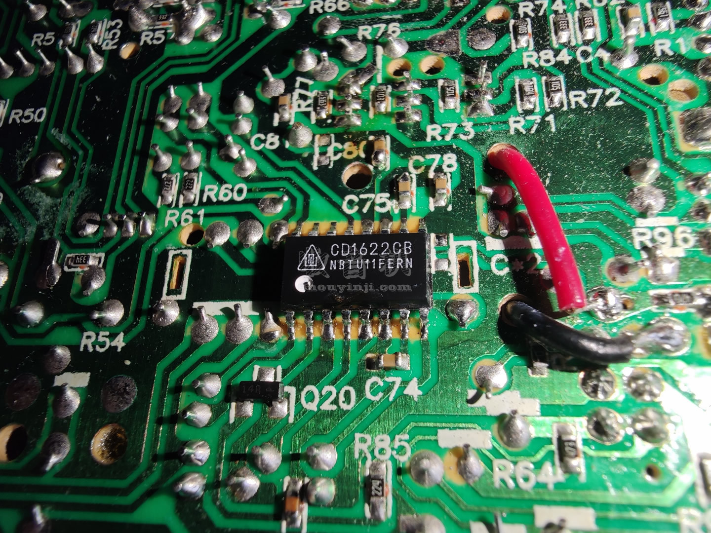

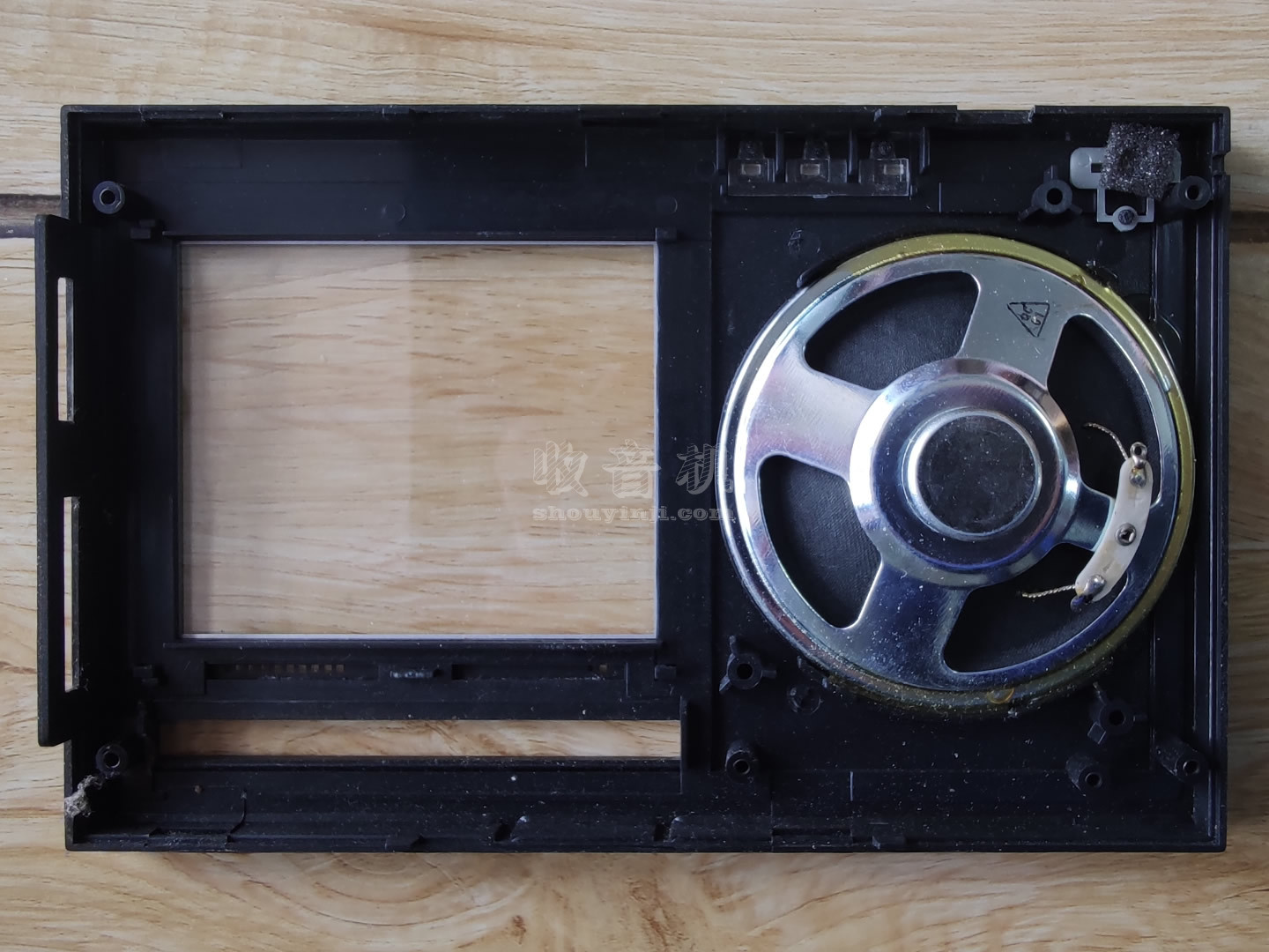

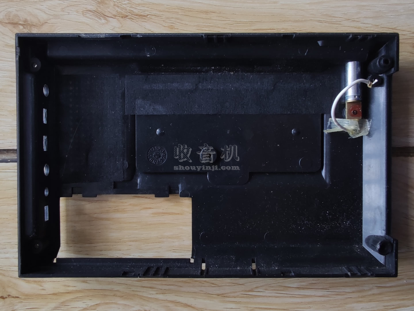

喇叭的型号没有了,应该是拔下绝缘胶片时扯掉了...

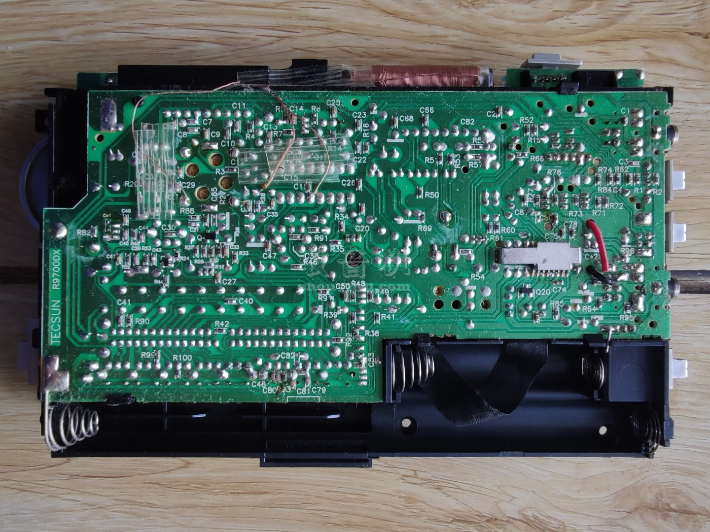

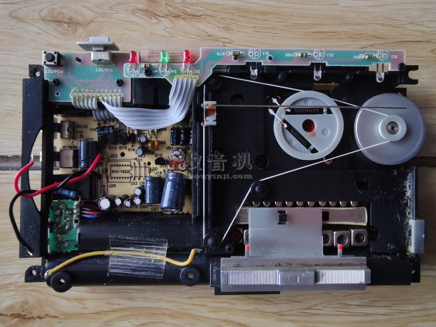

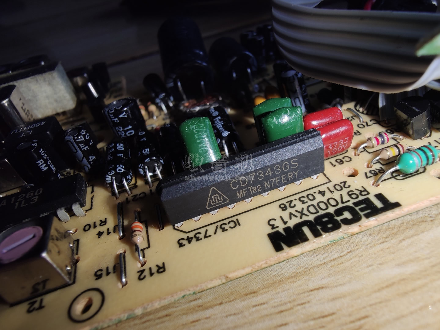

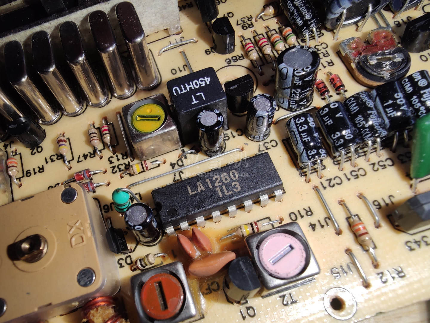

CD1622CB音频功率放大电路(110mW×2双通道/320mW BTL)

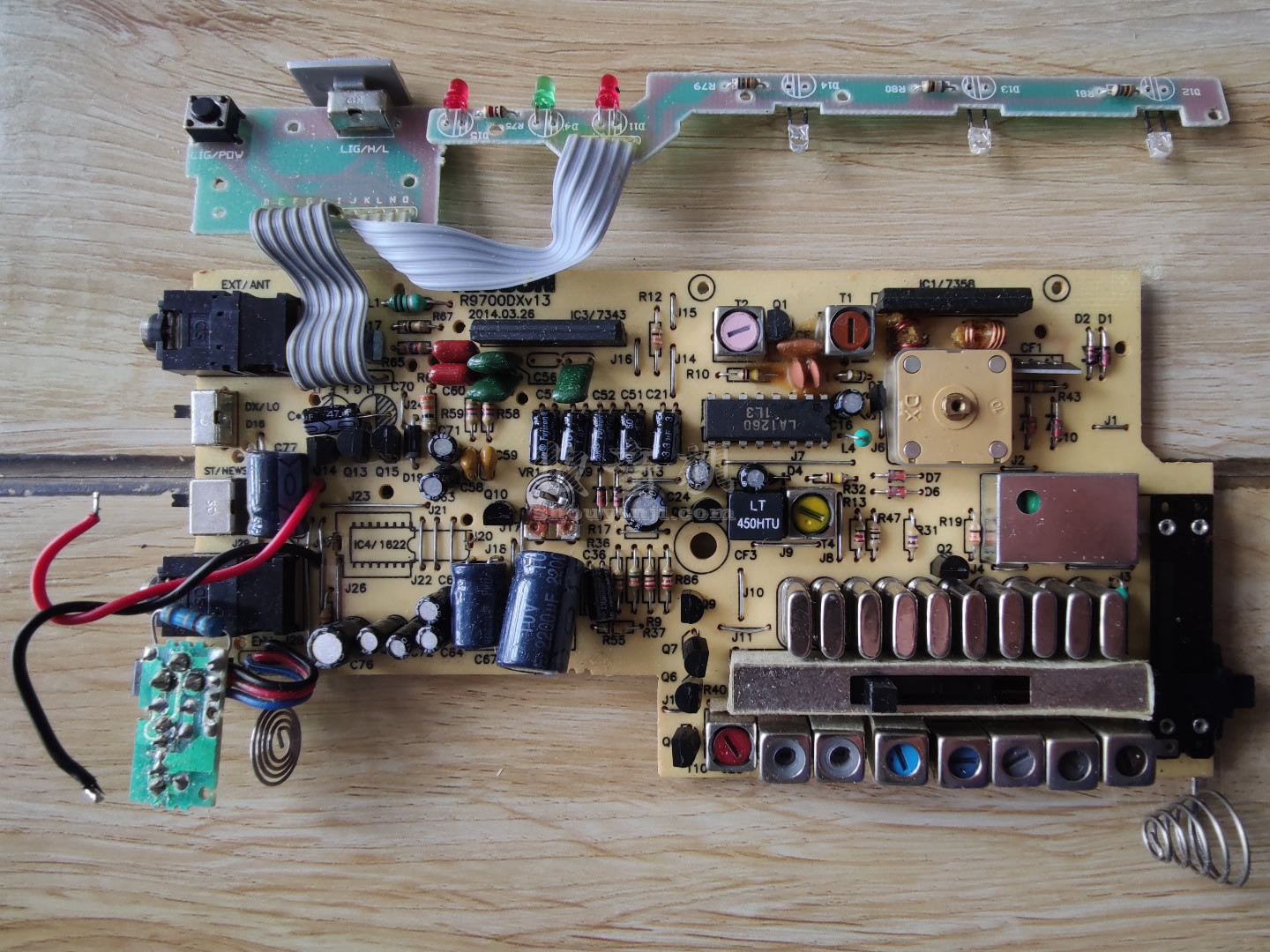

CD7342GS锁相环调频立体声解码电路
LA1260调频/调幅收音机调谐器

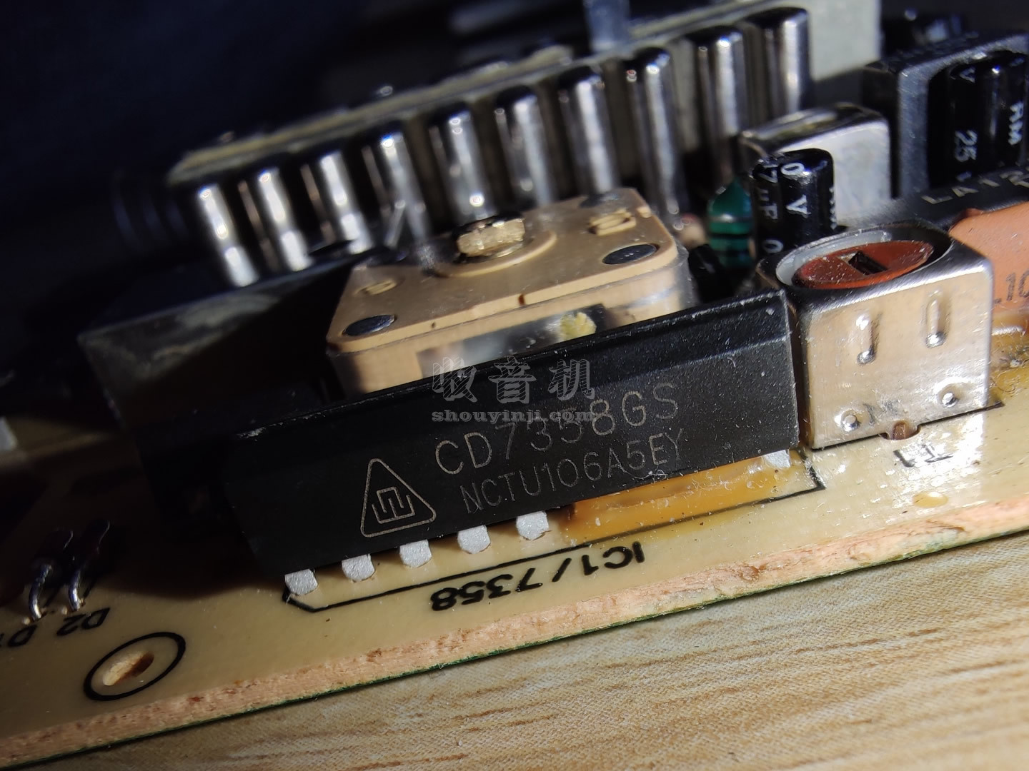

CD7358GS调频高频调谐电路

南岸牧马人
发表于 2020-12-6 16:27:01 来自手机 | 显示全部楼层 | 发消息
你怎么不说说那些晶振是干啥的
发表于 2020-12-6 16:28:14 | 显示全部楼层 | 发消息
南岸牧马人 发表于 2020-12-6 16:27
你怎么不说说那些晶振是干啥的
没那本事啊!
高放
发表于 2021-1-4 10:12:19 | 显示全部楼层 | 发消息
   这个收音机我也有,效果挺不错的,但不经常用,一直放在抽屉里,还是数调收音机好用,这个仅仅是偶尔使用。它的指针移动比较别扭,向上推动拨盘它却向下移动,这个有高手把它改过来了,抽空我也想把它改过来。还有个不很方便的是,晚上关上灯光摸黑使用时你不知道是在哪个波段要看哪条刻度,即使是在白天用也有这个问题,你往往要从左到右数才行,刻度条上要是有个指示灯就好了,这个不知道能不能磨,估计空间太小了,磨起来很困难。
  那些晶振应该是各波段本振用的吧,想想没别的了

发表于 2021-4-25 23:44:00 来自手机 | 显示全部楼层 | 发消息
我竟然没想到高放集成电路也换成了CD7358而不是TA7358

杉小音
发表于 2026-7-16 19:52:52 | 显示全部楼层 | 发消息
高放 发表于 2021-1-4 10:12
   这个收音机我也有,效果挺不错的,但不经常用,一直放在抽屉里,还是数调收音机好用,这个仅仅是偶 ...
就是,对应各自频段的本振
