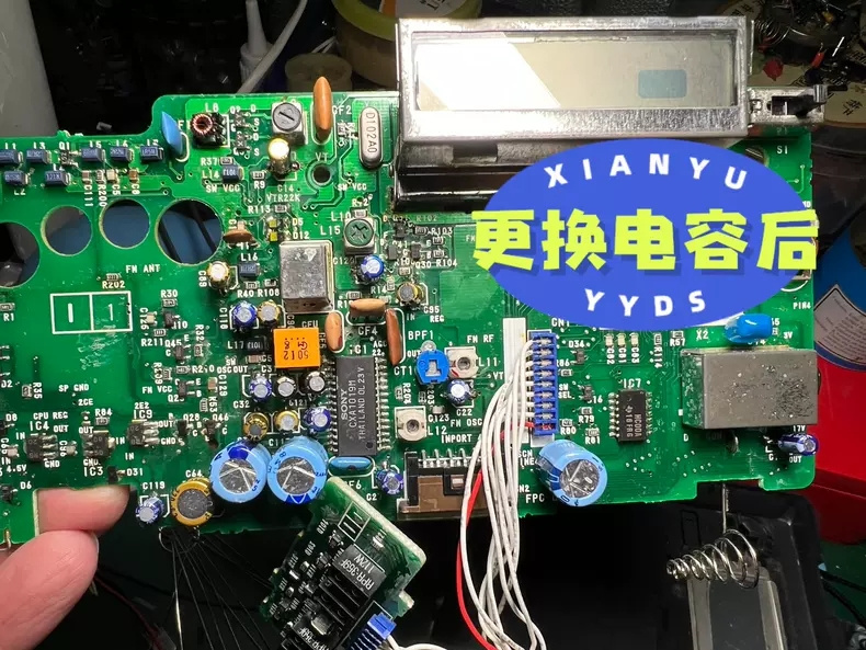

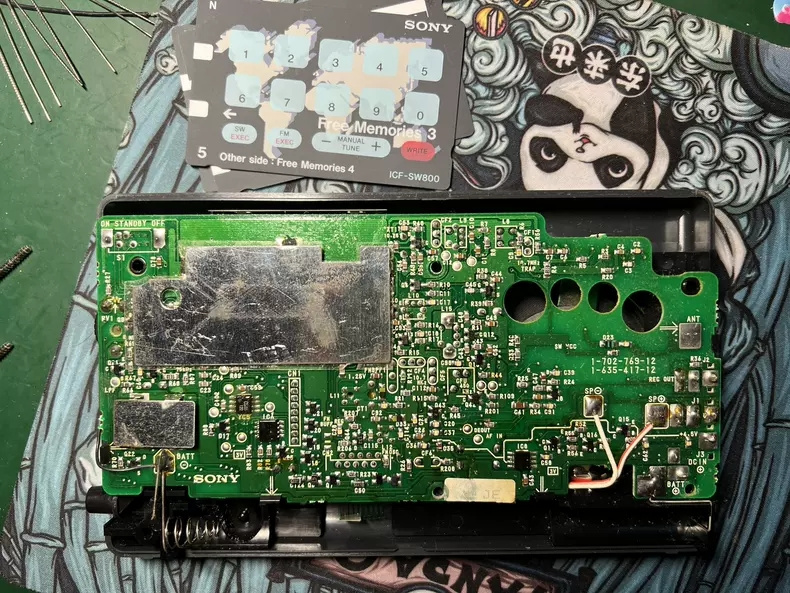

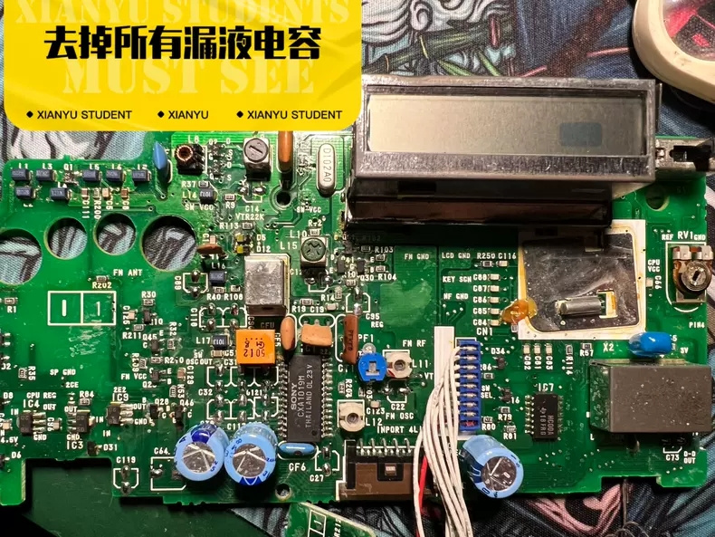

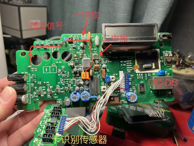

索尼SW800以自家CXA1019M芯片‬为核心,调频‬部分‬,完全‬由‬芯片‬完成‬。短波‬采用了‬二次变频‬设计‬,‬天线‬信号‬经过‬LC带通‬网络‬后‬进入‬场效应‬管‬2SK508高放‬,该高放级为‬宽带‬ ‬固定‬增益‬不调谐‬不带‬AGC。第一变频级‬为‬双‬平衡‬混频‬,这也是‬索尼‬的常规‬电路‬,宽带‬高放‬使用‬平衡混频‬是‬必要‬的,‬它的‬电路‬对称性‬可以‬更好的‬隔离‬天线‬干扰‬和‬本振‬谐波‬进入‬中放级,为‬选频‬创造‬条件‬‬。第一‬中频‬为‬10.7Mhz,混频‬器‬入口‬除了‬有‬中周‬耦合‬ 还‬有‬一只‬10.7Mhz的‬陷波器防止‬中频‬辐射‬进入‬变频级‬。‬第一‬本振‬由‬三极管‬振荡‬锁相环‬控制‬,两只‬场管‬缓冲‬分别‬进入‬本振‬和‬MCU。第二级‬变频‬由‬场管‬完成‬内差‬变频‬,二本振‬由‬晶振‬产生‬固定的‬10.25MHz,此处‬没有‬设计‬微调‬电容‬。二中频‬为‬450K,经过一级‬场管‬放大‬和‬‬村田‬滤波器‬后‬进入‬芯片‬16脚‬进行‬中放‬和‬检波‬。中放‬22脚‬为‬AGC,经过‬差分‬放大器‬放大‬控制‬衰减‬预中放级‬输入‬信号‬强度‬防止‬阻塞‬。1019芯片‬自带‬单声道‬功放‬,在‬4.5V电压‬下‬,驱动‬0.5W喇叭‬是‬足够的‬,因此‬该机‬没有‬插入‬前置‬放大‬级‬或者使用‬独立‬的‬功放‬。在‬检波鉴频‬输出‬与‬音频‬放大‬输入‬间‬只‬插入‬了‬电子‬滤波器‬优化‬音质‬,同时‬驱动‬线路‬输出‬座作为‬‬录音电平。驱动‬喇叭‬。

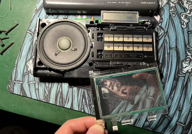

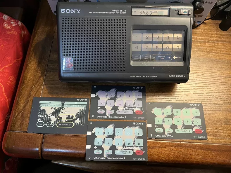

它的所谓存储卡里‬其实并没有芯片更没有‬感应‬线圈‬。“存储‬”的‬奥秘‬在于‬它的边缘有几个‬白色的色块,与机器卡槽内的4个红外传感器相对应,不同卡的‬色块排列‬位置不同从而实现了编码。这个红外传感器在一些磁带随身听上也有广泛使用,与‬齿轮‬上的‬黑白‬相间‬的图案‬配合‬用来监测收带轮的动作与转速,只是随身听用的传感器体积更小。透明的屏幕并非‬玻璃‬,它‬是‬有机‬薄膜‬材质‬ 本质上一个电容矩阵,当触摸不同预设位置时通过‬该位置‬电容的改变,MCU便解码出对应的操作。
