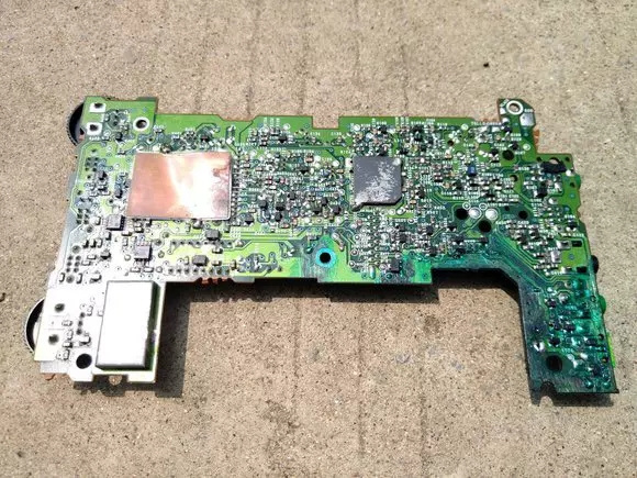

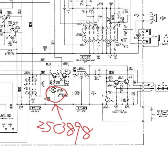

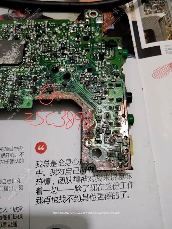

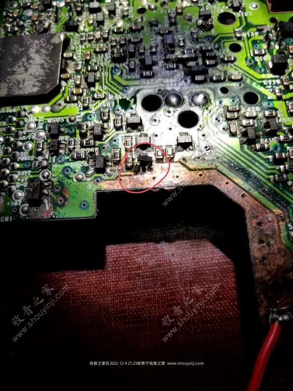

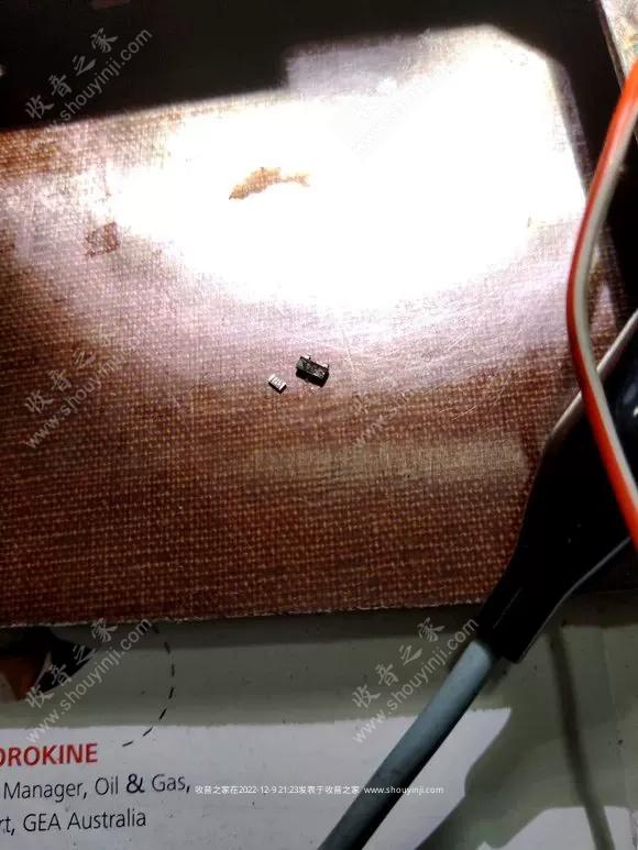

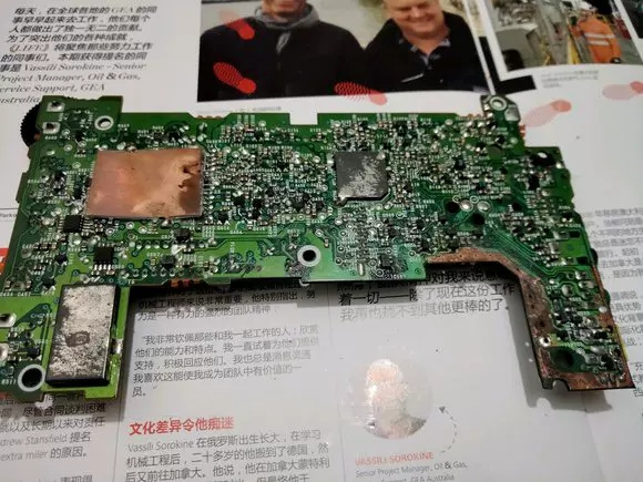

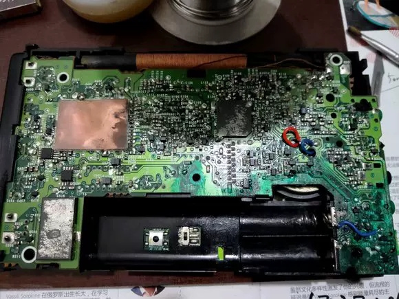

机油的7600g自述因电池漏液,造成漏电严重,电池用不了一会就没电。拆开发现部分电路板腐蚀严重,测正负极短路,检查发现正极簧针穿过板子焊到了负极铜箔上,但因为铜箔锈蚀造成虚焊所以没有完全短路有一定电阻,故而电池消耗很快。去除焊点接维修电源,上电即有近80mA电流,肯定还有漏电地方,将电路板清洗烘干过后,再接电源后电流40mA,查板子各部分均通电,也不正常,因为此时没开机应该无电流才对。估计问题在开机电路部分,于是在网上找到了电路图,分析图纸Q509为控制开机三极管,测量BCE三极阻值及压降均无异常,然不代表没问题。查找此型号2SC3898为基极带阻尼三极管,在别的板子上拆一个NPN贴片三极管及47K电阻,代换后接电源无电流,接上排线开机正常,另外电路板腐蚀部分还有几个过孔不通,细铜线穿过两边焊好,清洗后刷上绿油,干燥装机,装电池开机声音正常,短路漏电故障排除。
