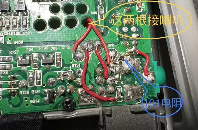

PL-600性能优异,声音厚实但是发闷,高音不透亮,像是播音员感冒了,尤其是听调幅更是难受。我拿到这台2010年生产的机器,对声音问题仔细分析折腾了一番。
这台机是2010年生产,离产品发布大概有三年多吧,属于产品比较成熟稳定的阶段,没有任何缩水的地方,芯片都还是进口的,喇叭还用的胶和螺丝双重固定,后期机器都省掉了螺丝固定,造成喇叭与机壳之间的机震隐患,因为胶水无法提供向下的压力。这台机器没有任何毛病,没有发现一颗电容鼓包漏液现象,调频调幅都没有频偏。机器状态良好,声音依然发闷,那无疑就是设计问题和器件品质问题了。
声音闷有两个主要原因:

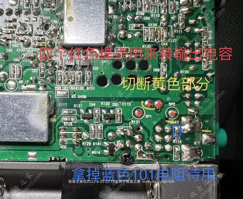

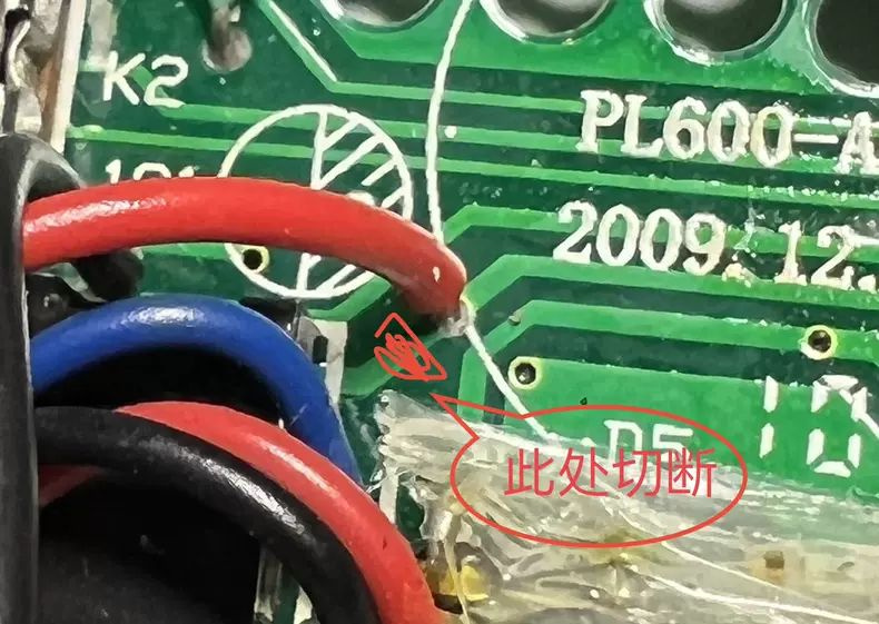

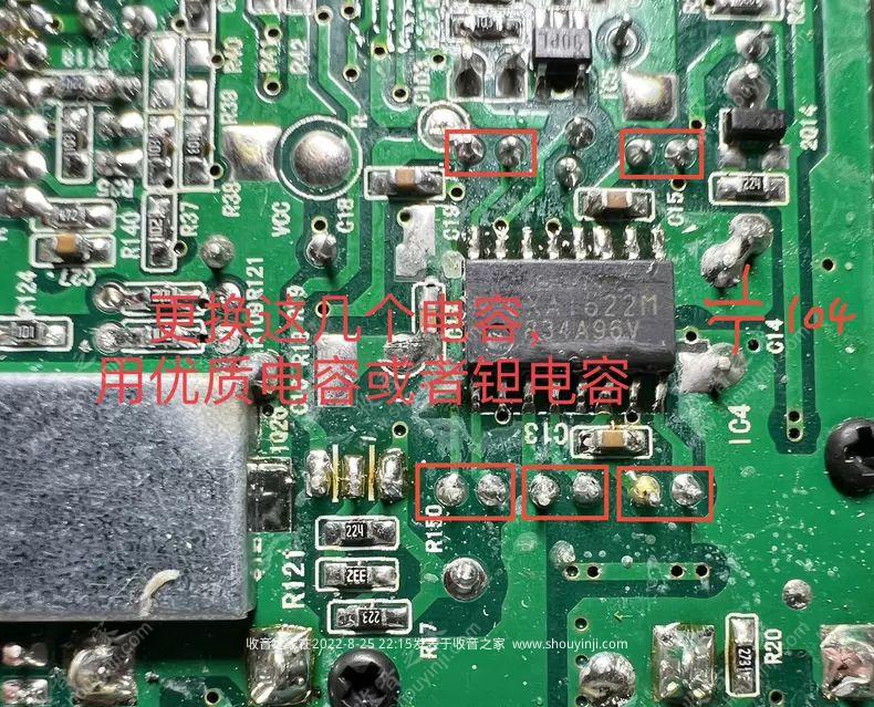

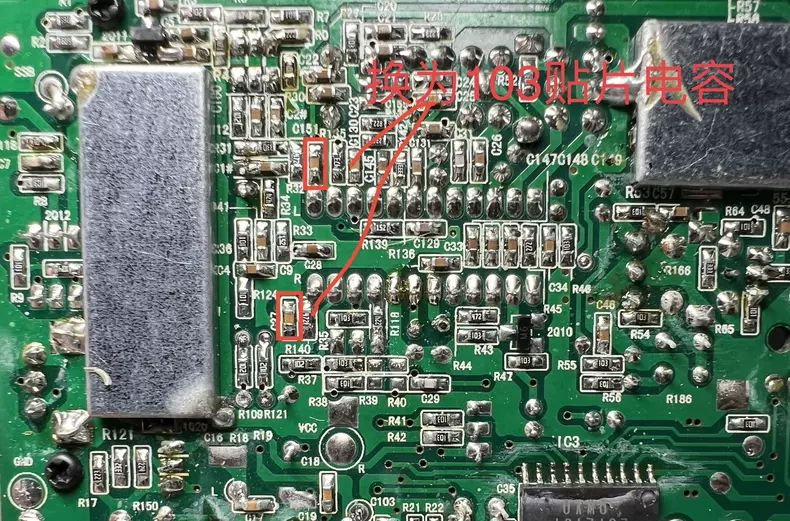

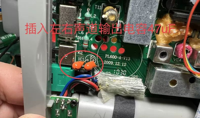

音频通道有过多的高音衰减;中频通频带过窄尤其是第二中频。通频带会影响选择性和频偏,我暂时没有去动它,着重分析处理音频通道的问题。音频通道起点为2057芯片的12,13脚也就是左右声道输出,终点为喇叭和耳机。可以看到2057输出去加重RC为4.7K和0.022uF,德生此处的电容用的略大,从而使得高音过多衰减了,可以将它改为0.01uF。功放部分的电容至关重要,虽然没有漏液鼓包,但是此处完全有必要用优质电容换掉原来的低端电容,至于用什么类型的电容,这个其实无所谓,铝电解或者钽都行,只要是正品音频电容就行,两颗4.7的负反馈电容尽量用钽。功放芯片用的索尼原装CXA1622M,即使是用的华晶的也没太大必要换,它的影响远小于电容。功放电源滤波电容德生用的1000uF, 大容量电容对于高频呈感性,可以并联一个104的瓷片对于滤除高频干扰或者退耦有利。功放输出BTL模式推动喇叭时候,喇叭是直连的芯片,没有像其他机型例如450、660一样还得通过电容,这点比较好。不过德生对耳机OTL处理的不好,因为输出OTL模式时候,左右声道没有使用独立的输出隔直电容,而是在地端公用一个220uF电容隔直,这是一种妥协廉价的做法,因此改动的关键就是添加两个47uF输出电容,为了尽可能避免钻孔和飞线,我采用了如图中的方法,大家可以参照脑补一下。老喇叭已经充分煲开,纸盆弹性好,所以我没有更换。
这番改造之后,耳机立体声不再模糊 层次分明,有了明显的声场感。喇叭模式下声音高音部分得到明显提升,声音更透亮高亢。
