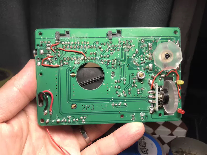

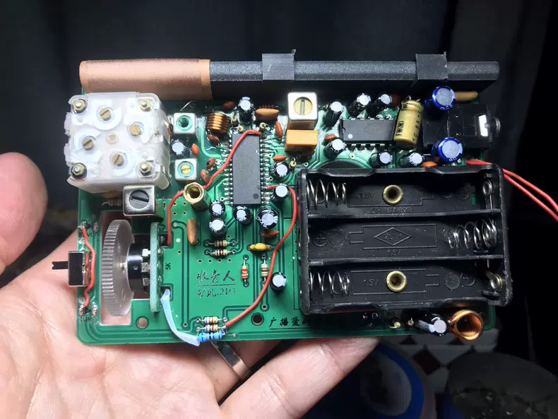

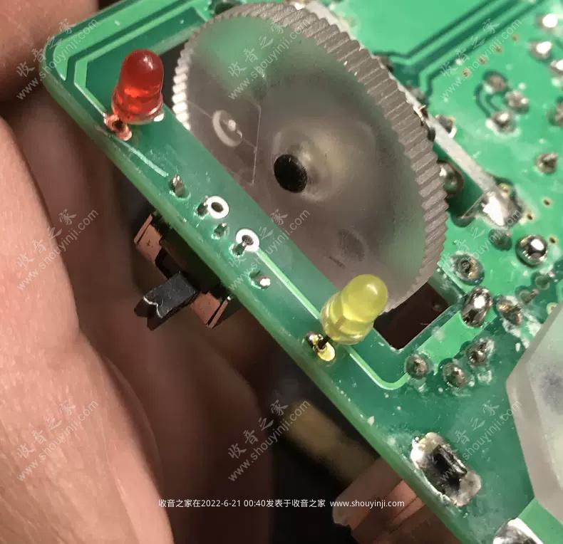

这个是新版套件,我根据线路板和简单跑线路分析了一下它改良了的地方和不合理的地方,同时自己做了进一步改进。
1、新版增加了带通滤波器和一级9018晶体管高放,利用线路板长边的敷铜作为简单的天线,同时保留了耳机线作为天线。
2、通过耳机插座联动开关一联控制1538芯片的第15脚电平实现调频中波切换。
3、联动开关的另一联控制立体声指示灯回路,不插耳机时工作于中波状态,立体声灯切断反之接通。作者这个设计不尽合理,也是无奈之举。因为中波状态下立体声灯本来就不会亮不需要增加控制电路,但是实际上它还是会微亮,因此不得不想了这一招来解决微亮的问题。其实1538手册上有明确写明在供电电压高于3V的时候要在4脚与Vcc之间跨接电阻来提高立体声灯的稳定性,也就是微亮问题,我跨接了6.8k电阻完美解决,估计作者没注意到这个细节。然后,必须把立体声灯回路占用的一联开关隔离出来,稍后用于喇叭通断控制。
4、电路省略了左右声道的输出电容,而是分别通过两个33uH电感直连左右声道输出,插座的地与电路地之间有220uF电容隔直流。我将电感拆除,换成100uF电容,将插座地与电路地直连,这样就彻底恢复成了1622的标准接法。别忘了还得把插座地与带通滤波器断开从而取消耳机线天线功能。将1622的电源滤波电容增大为470uF。
5、原电路利用插入耳机后触发三极管9014电子开关从而控制1622的2脚电平实现OTL/BTL模式切换,我将这个电子开关拆除,利用联动开关一联直接控制1622的2脚与地之间的通断实现模式转换,这更简单而且省电。别忘了还要将该联与1538的15脚之间断开。
6、喇叭的一极直接接到输出电容正极,另一极通过联动开关接另一只输出电容的正极,不插耳机就成为了BTL接法。

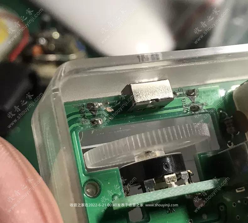

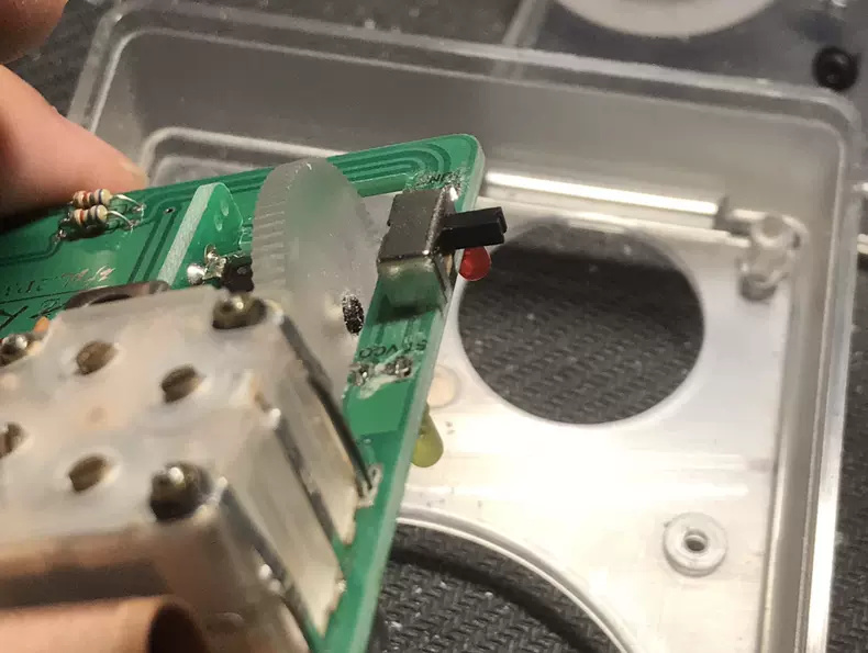

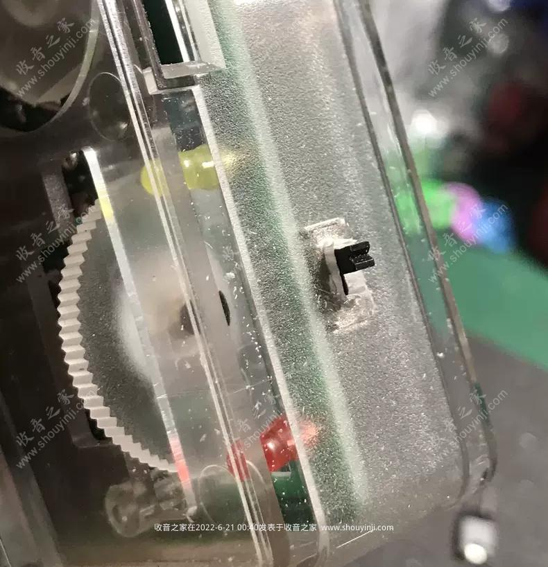

7、需要单独增加一个拨动开关作为波段开关,控制1538的15脚与地的通断实现波段切换,具体操作请看图。

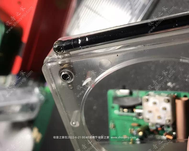

8、拉杆天线也要增加,具体操作请看图,天线接到带通滤波器输入端就可以了。
9、新版电路取消立体声VCO调整电阻,作者直接使用了合适的固定电阻,免去了用户调试。

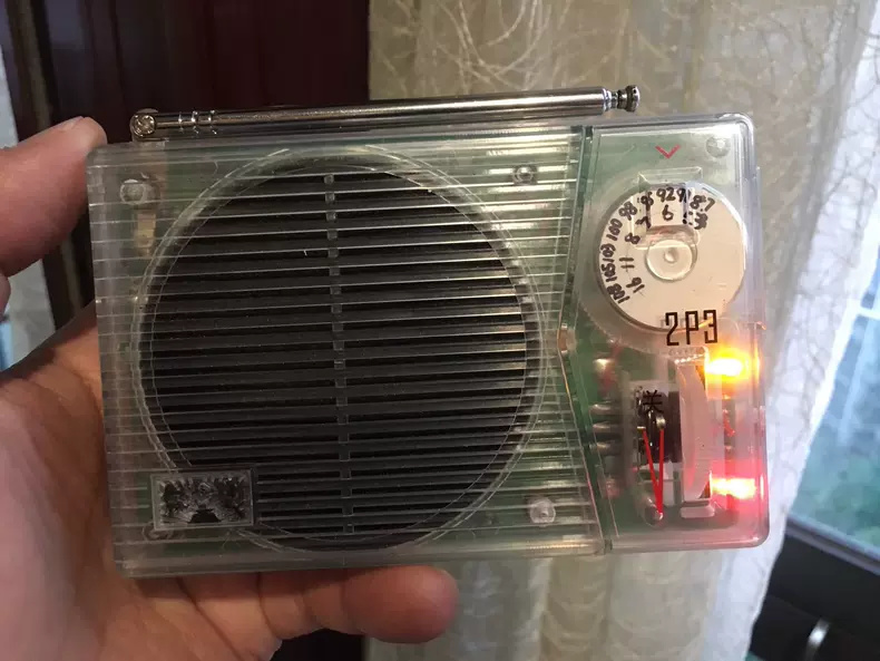

装好之后,灵敏度很好,声音洪亮悦耳,立体声分离度高。在成都市不需要拉开天线就可以收听全部广播,效果令人满意,由于加入了高放,有些强电台密集的频点容易出现过载和互调干扰,但是总体上还是不错的。
