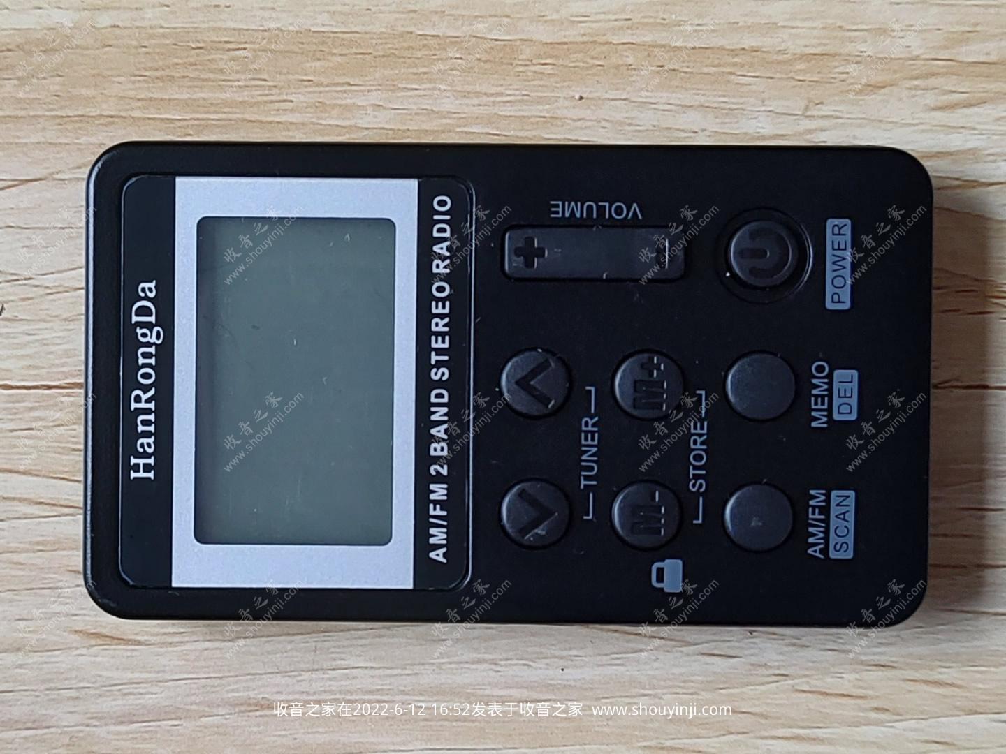

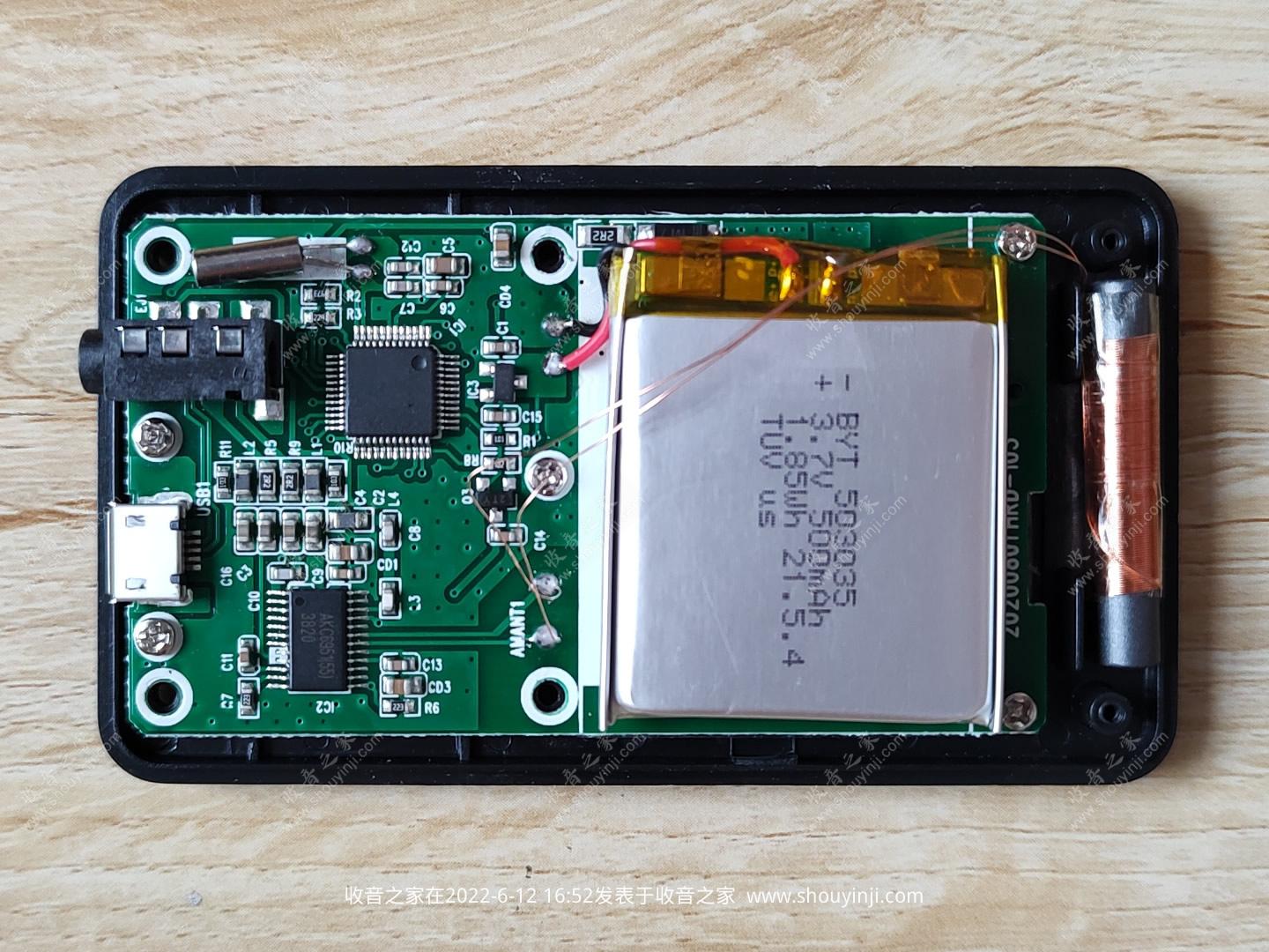

汉荣达HRD-103 AM/FM数调收音机拆机
很好的机机,效果很好,强台立体声。

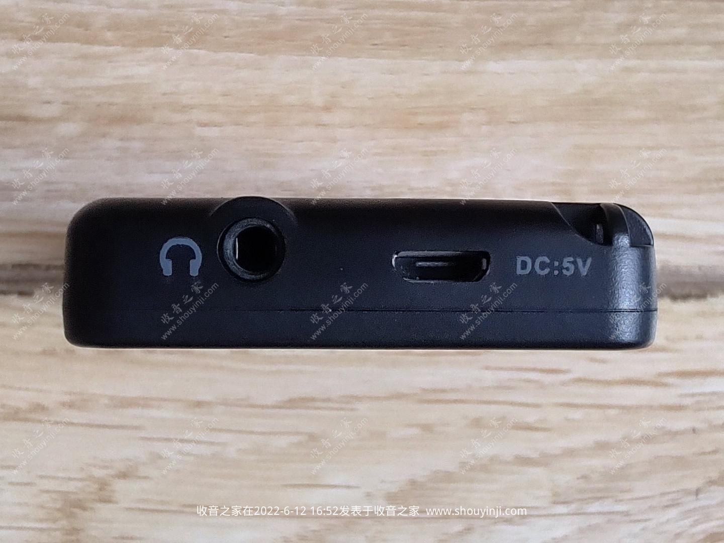

耳机输出、充电接口

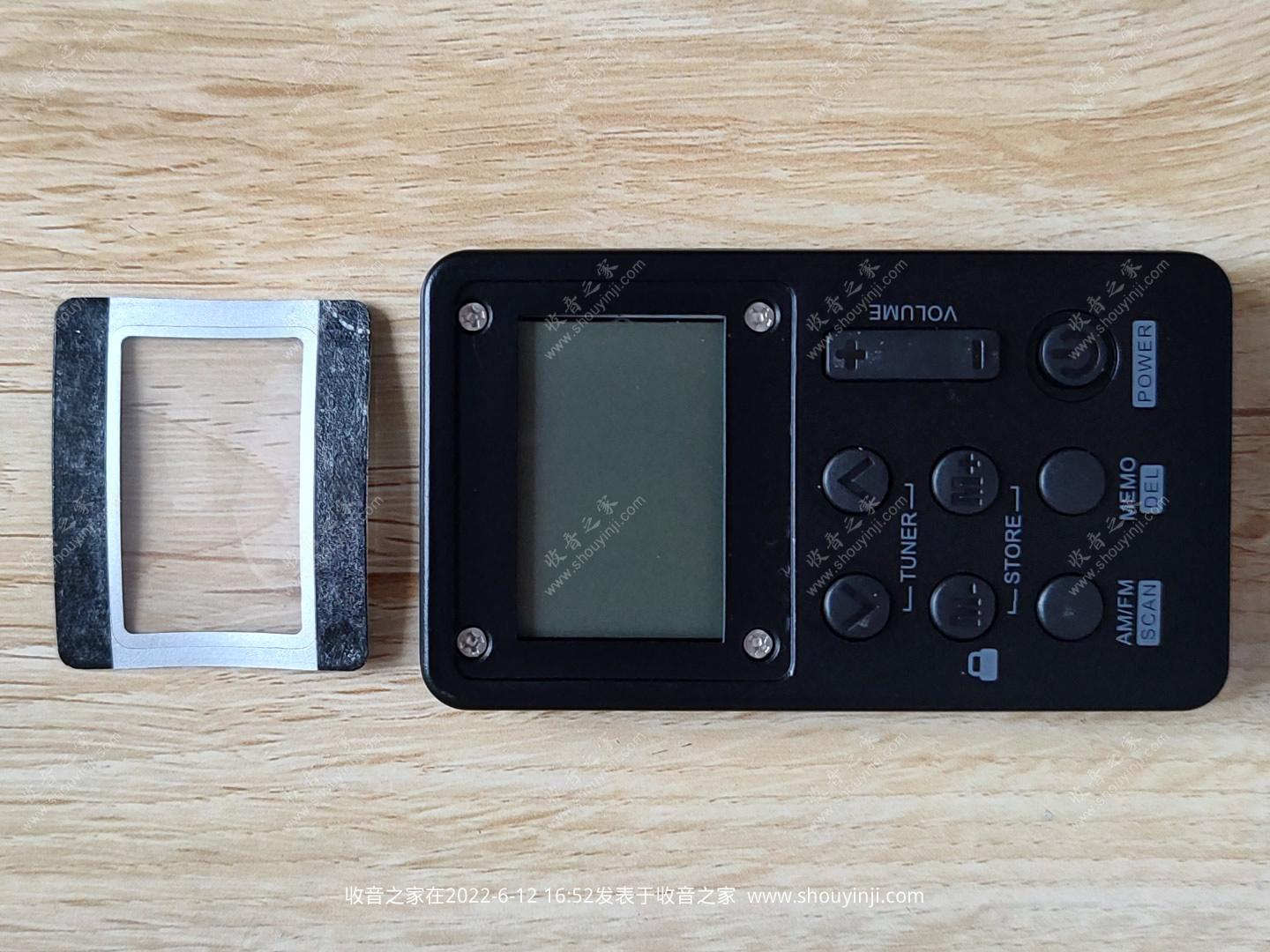

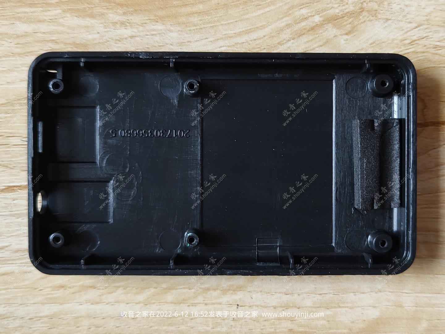

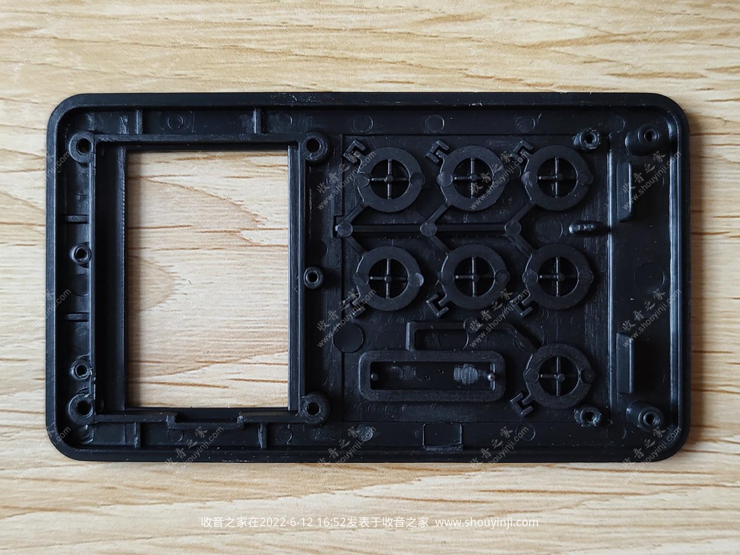

背面两颗螺丝拧下来没能拆开,扯掉面板下面又有四颗螺丝...

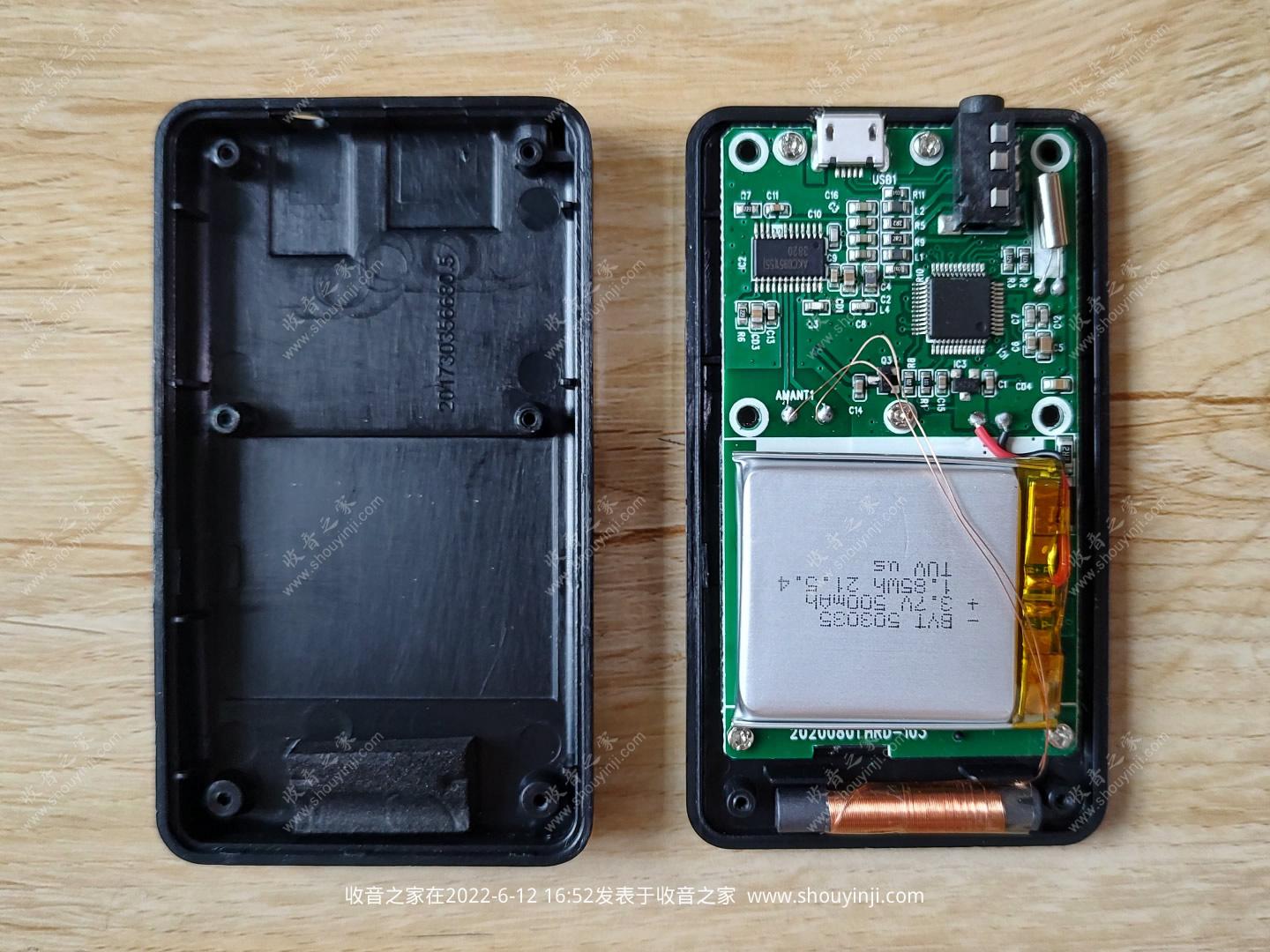

已经拆开了

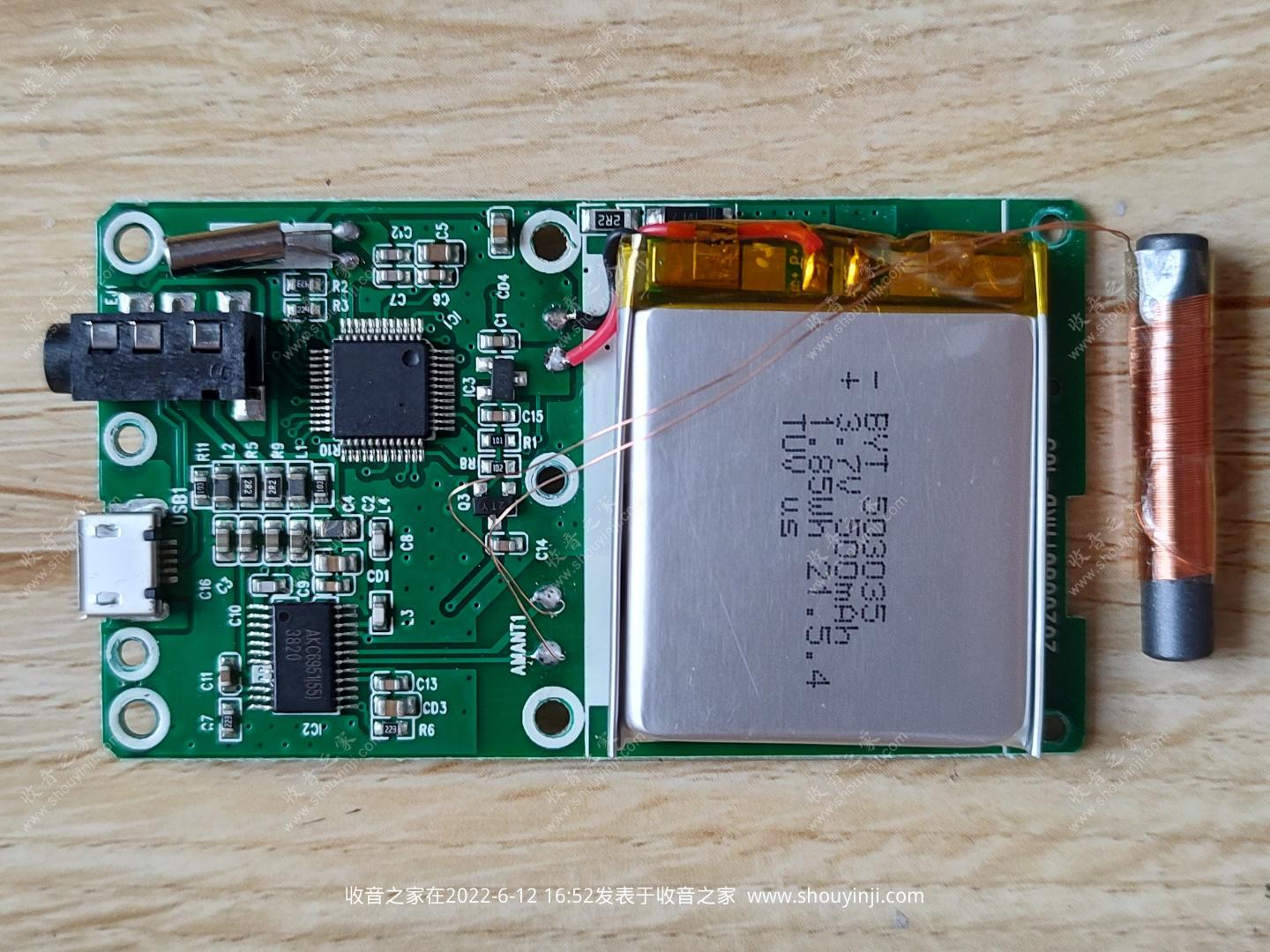

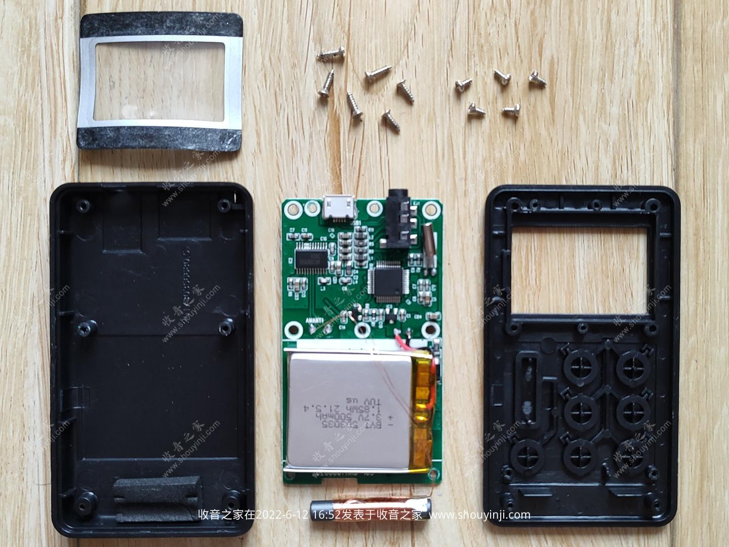

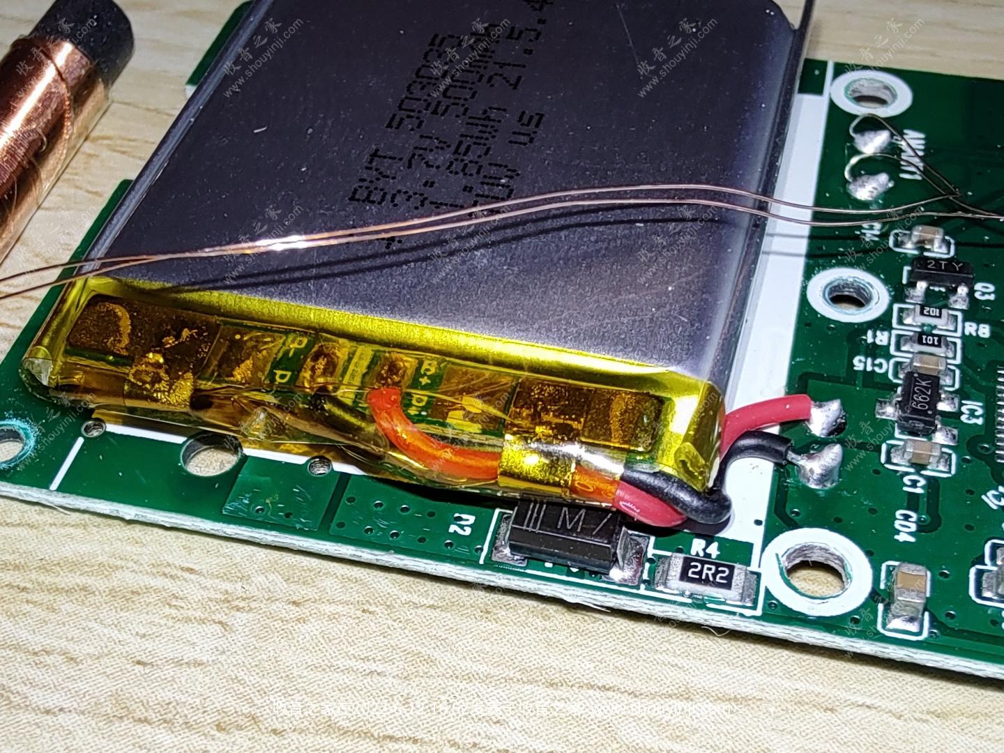

锂电池 3.7V 500mAh

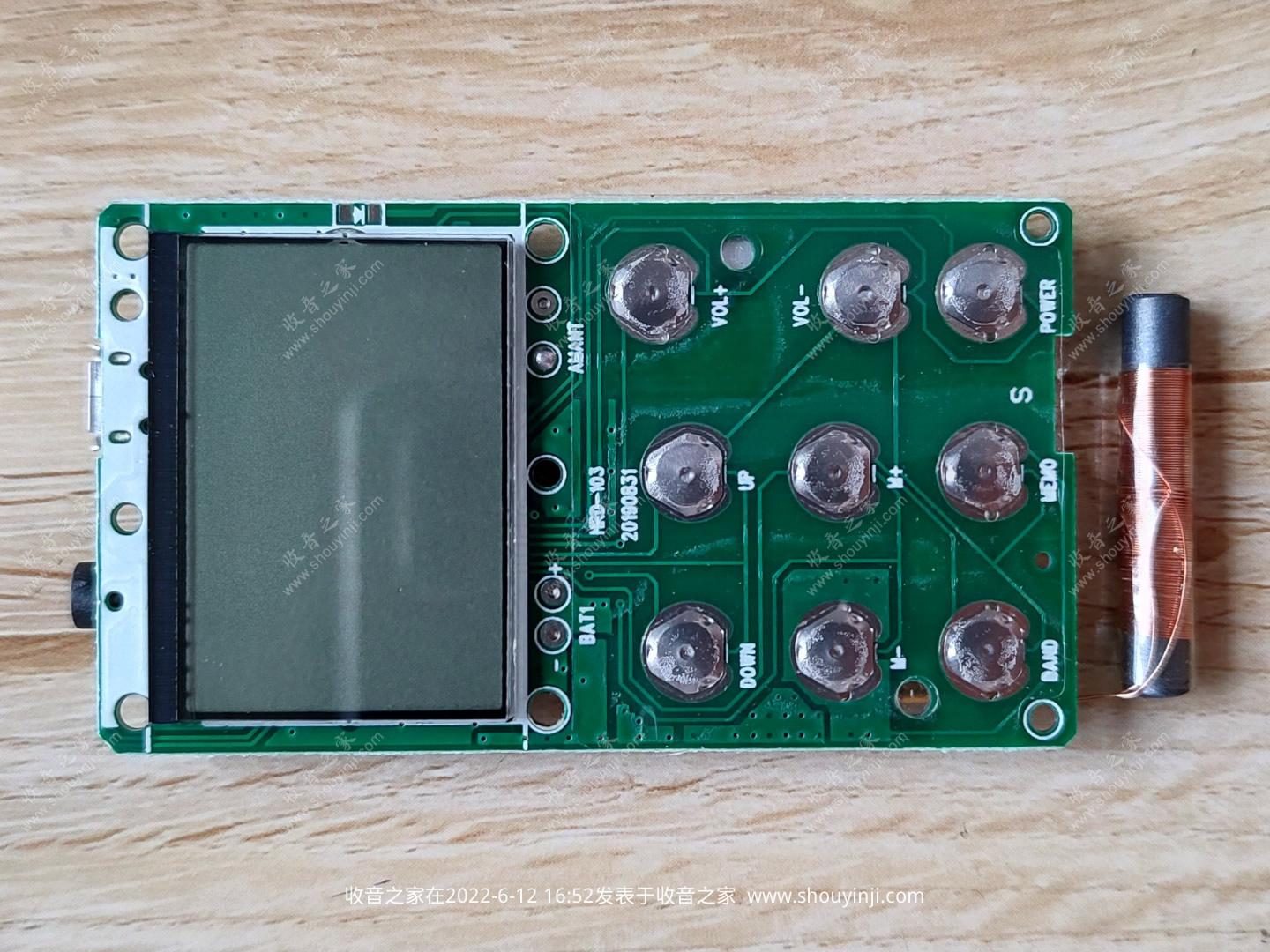

按键板
两个IC,整体很简洁

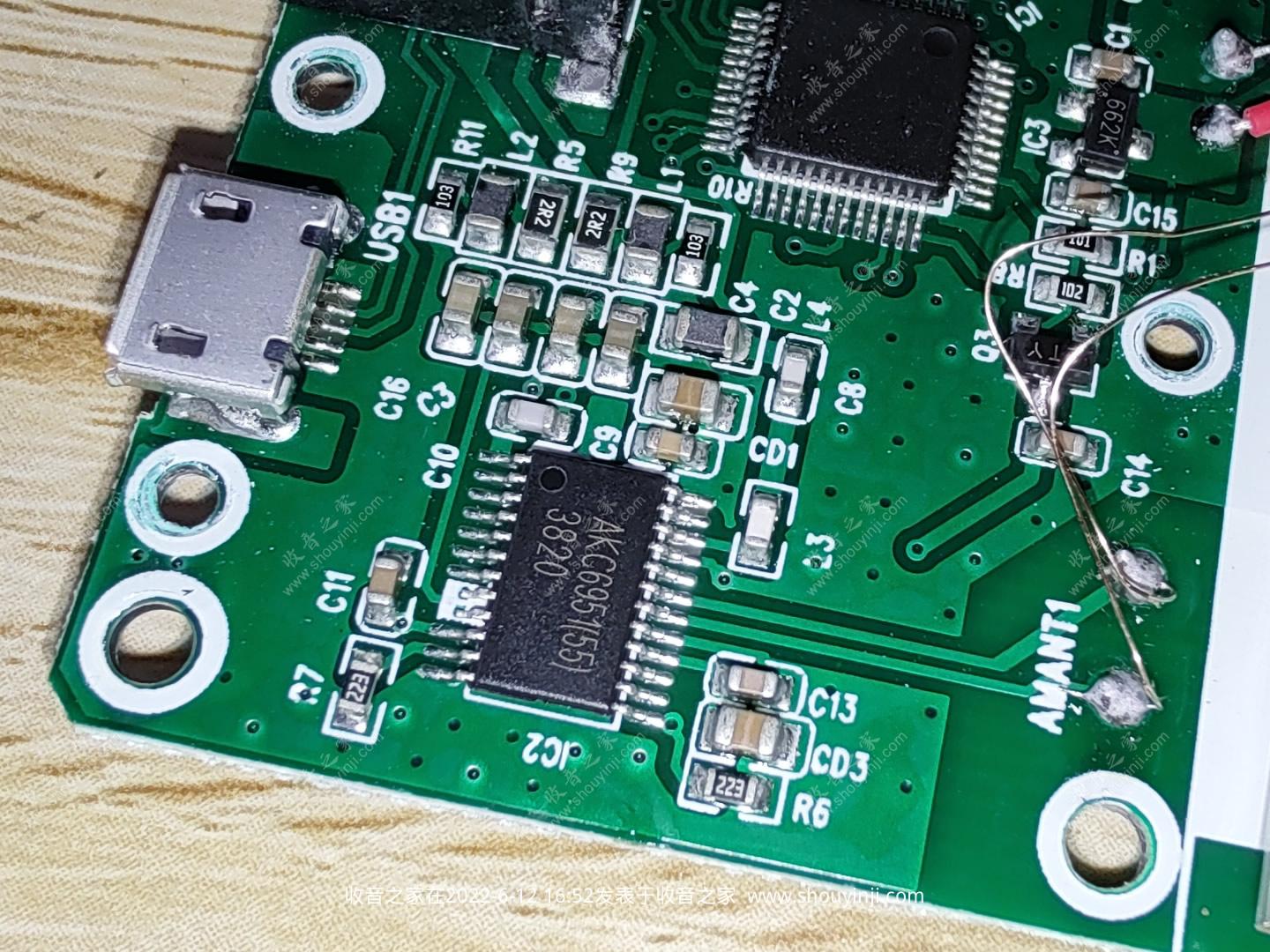

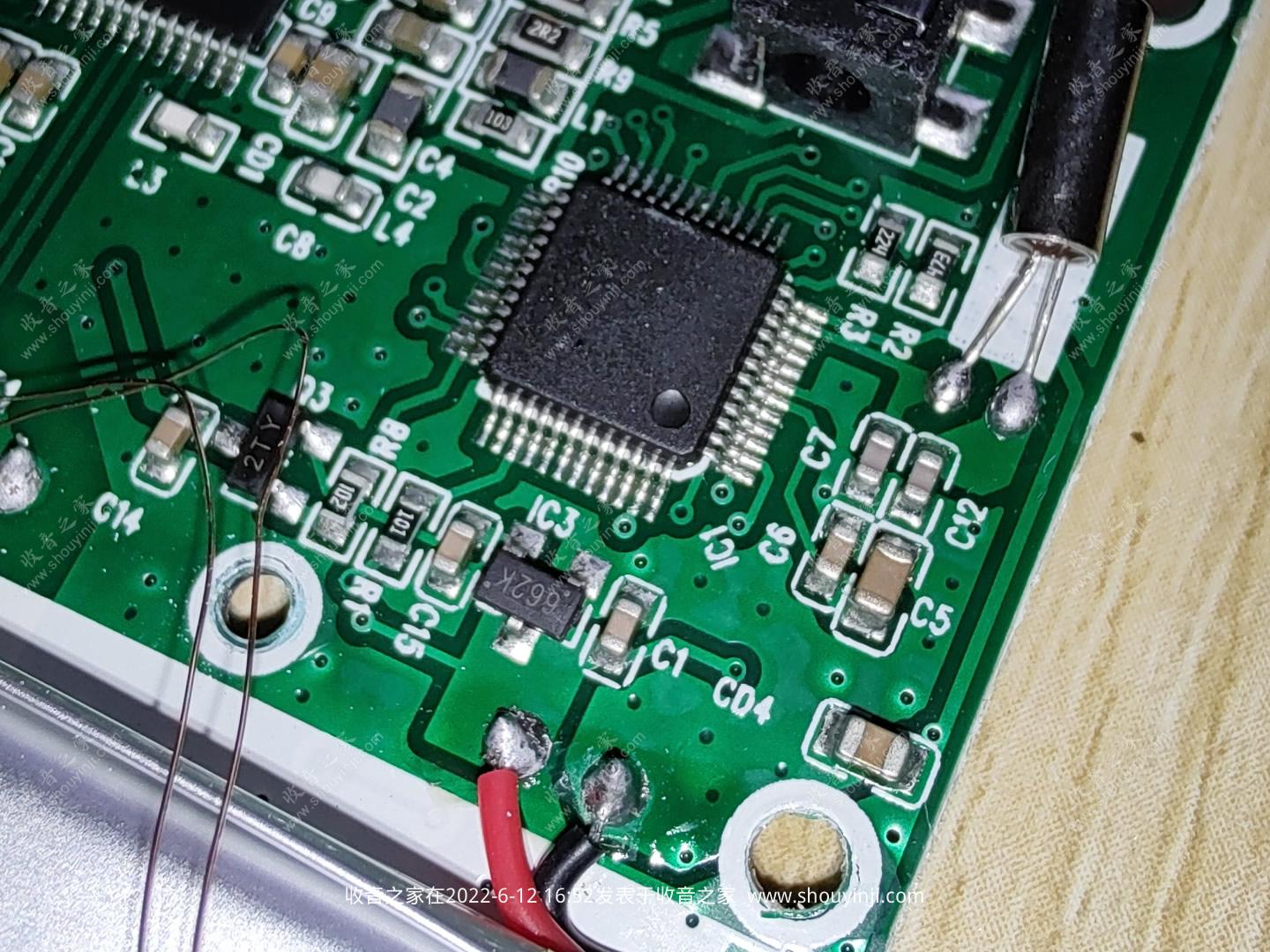

AKC6951(55) 数调收音机芯片
这个芯片型号没有,估计是控制LCD屏的

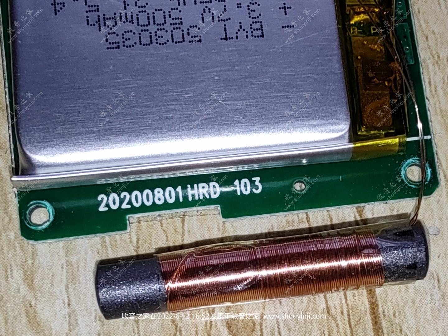

2020年8月1日生产的板子,磁棒天线很小

终于把我的拆开了 |
看来你的汉荣达也不少! |

我买的二手的我以为是手提绳天线没了,拆开看了一下,商家改装的很不错,沿着壳子用铁丝做了一个u型天线 |
