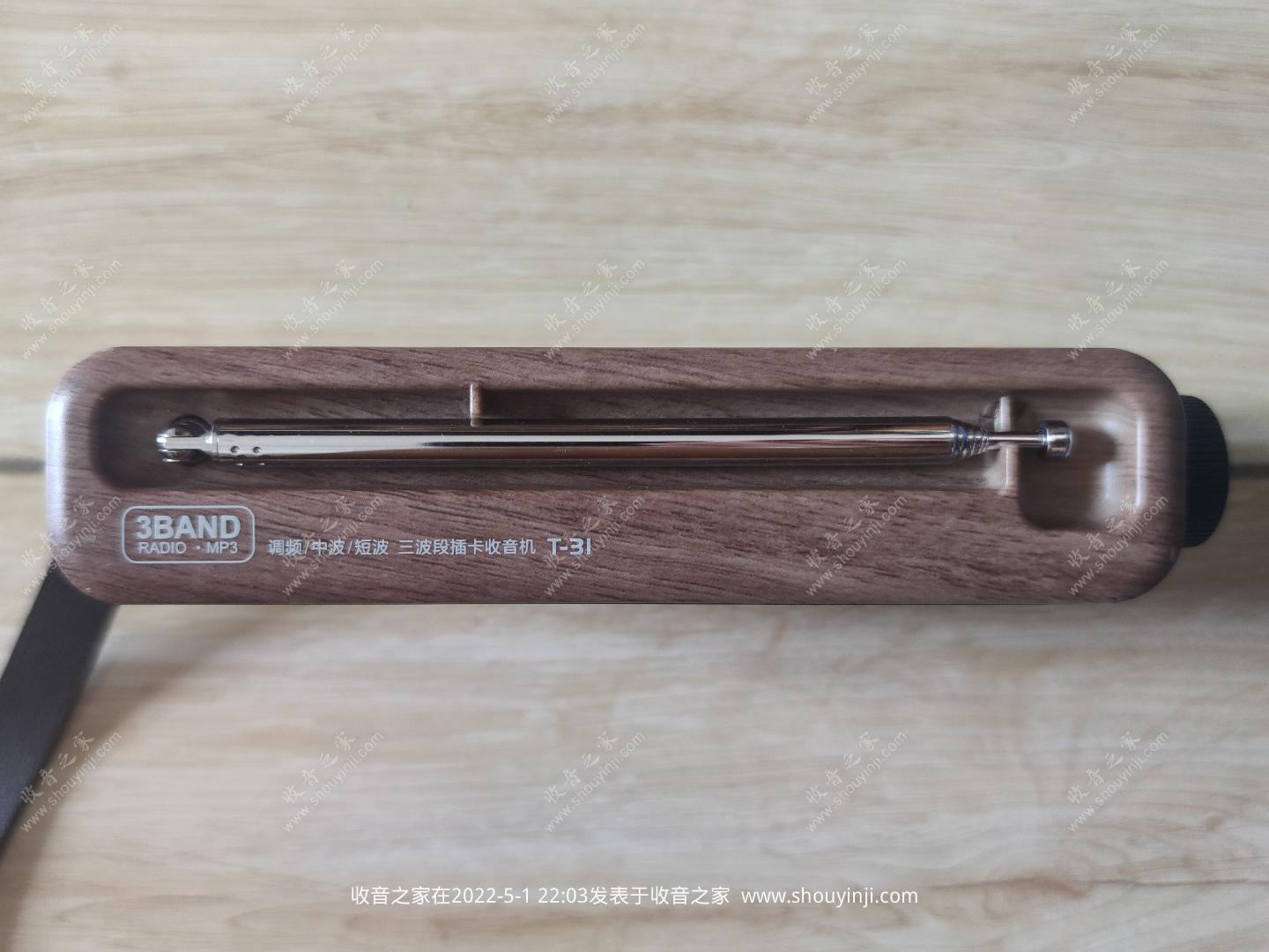

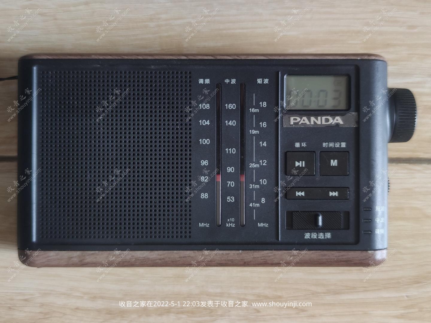

熊猫T-31 调频/中波/短波 三波段插卡收音机拆机

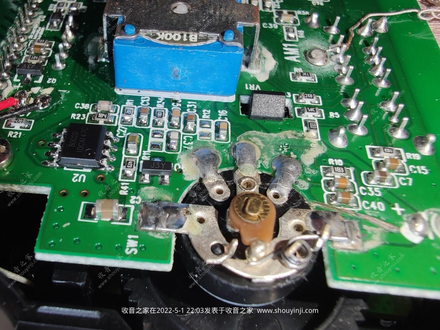

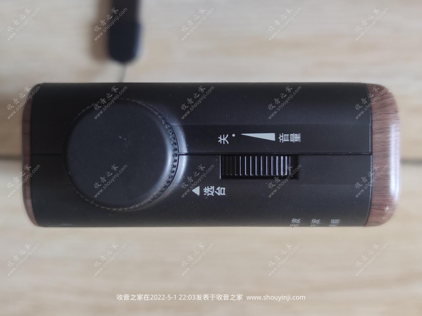

调谐、开关/音量

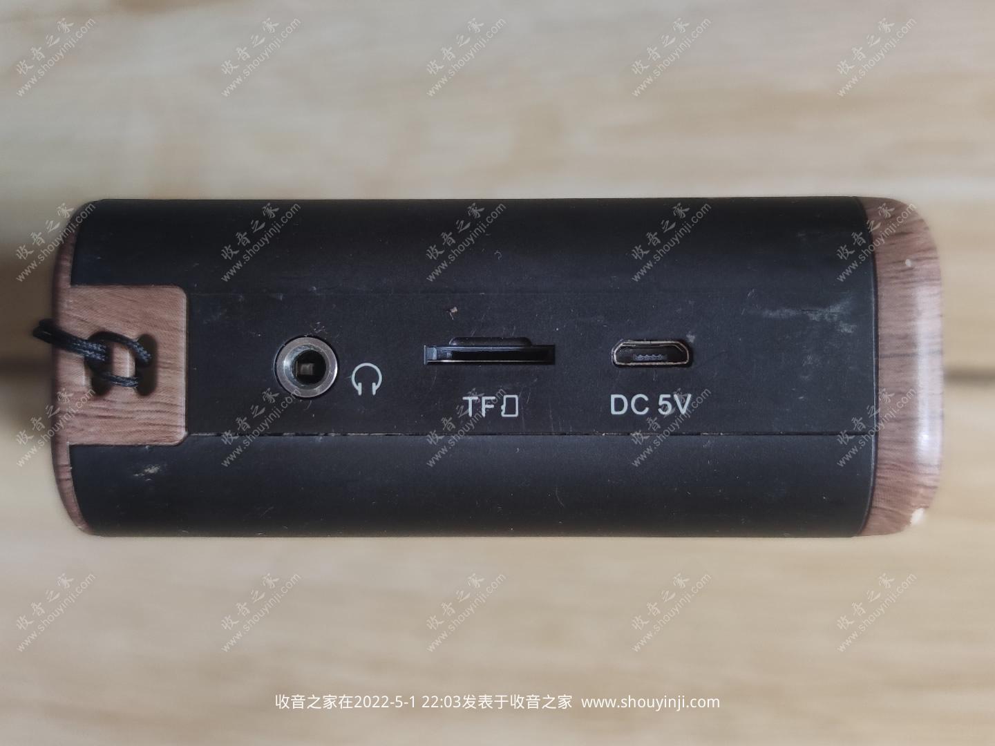

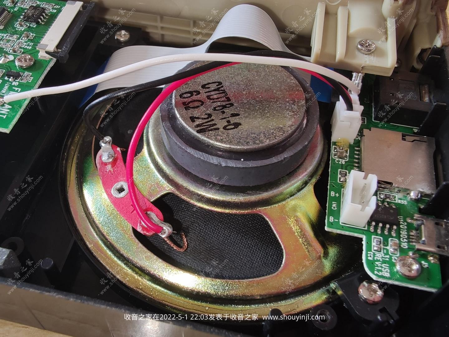

耳机、TF卡、5V电源

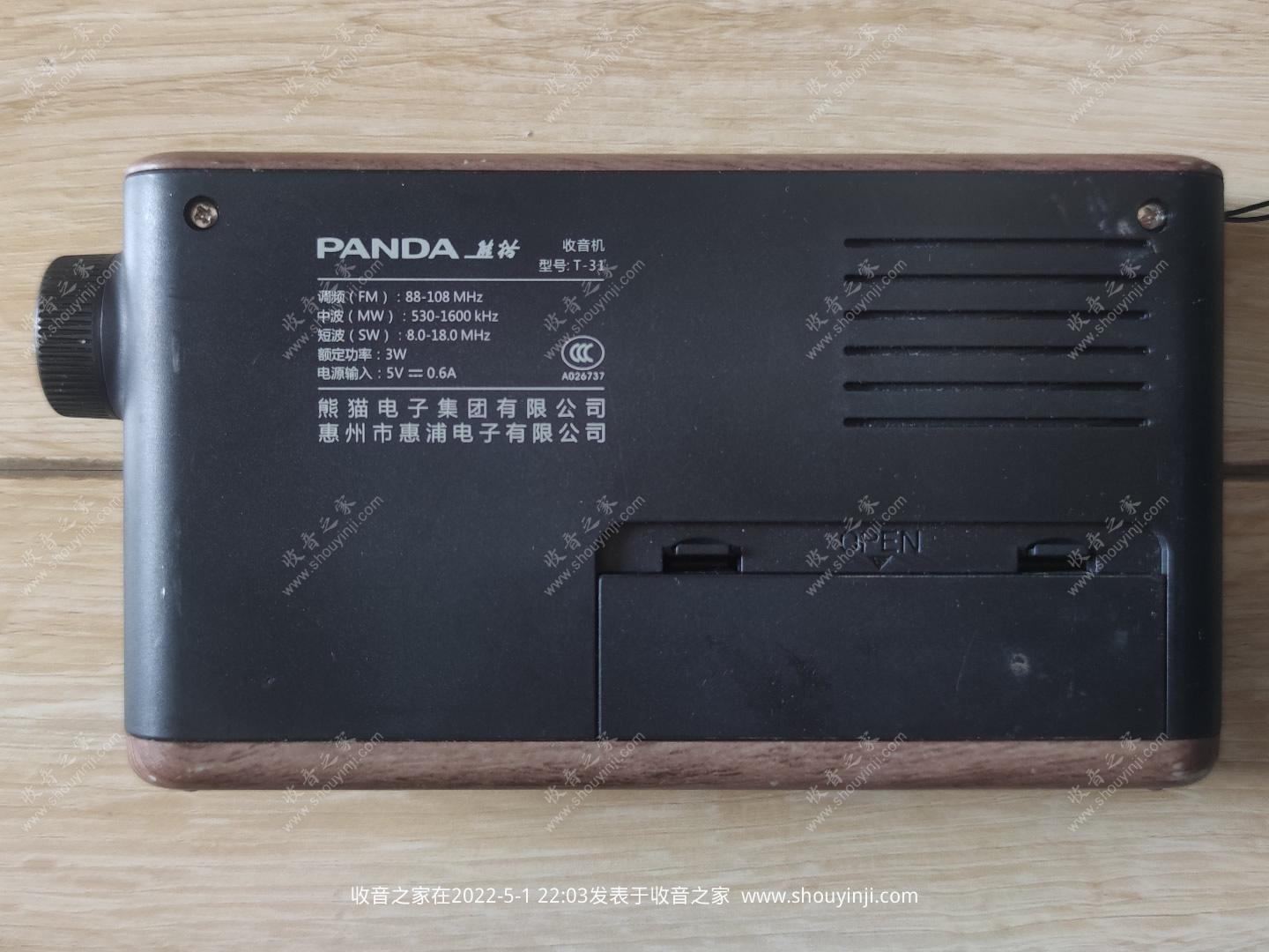

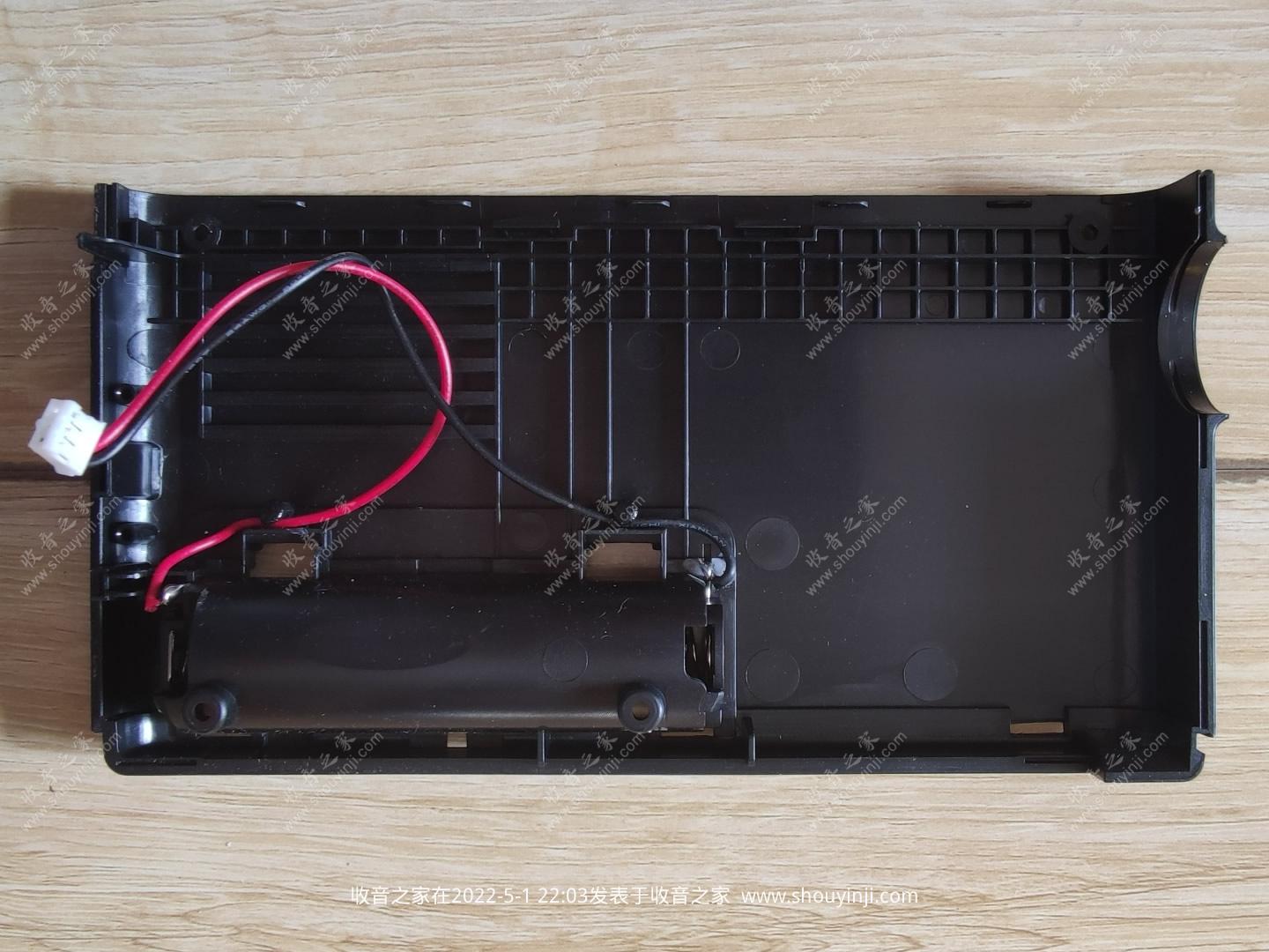

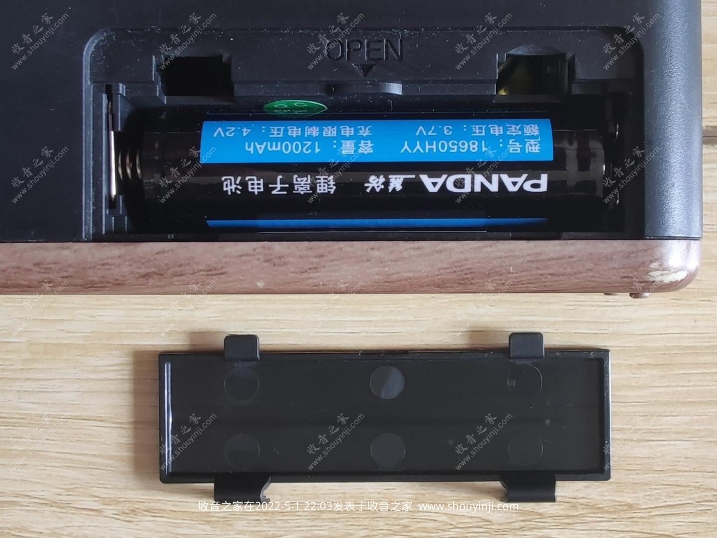

使用一节18650电池供电

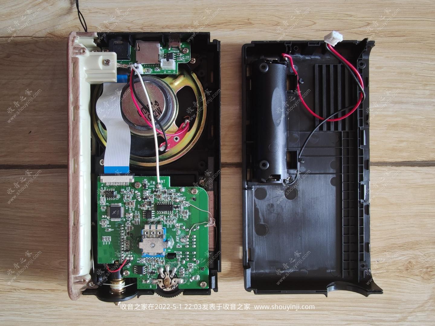

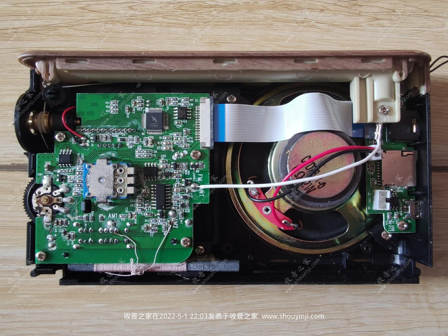

拧下螺丝,撬开底板,就拆开了

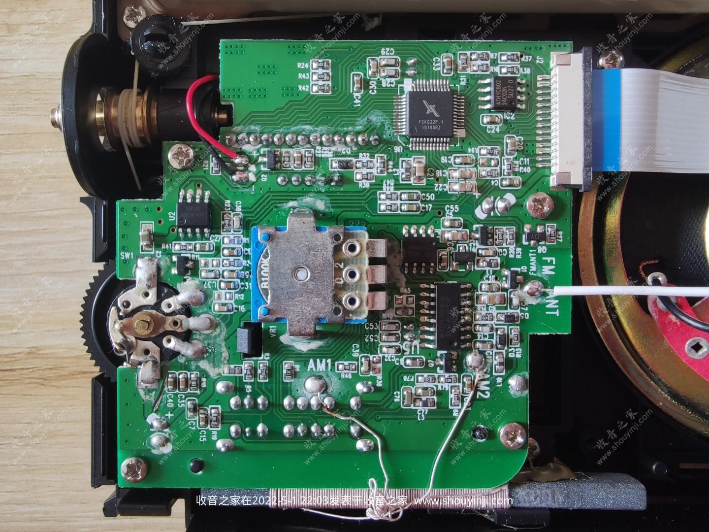

后盖内

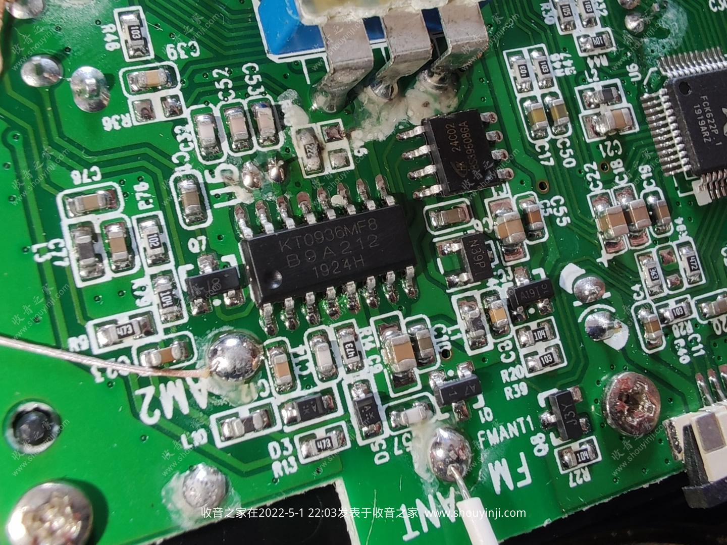

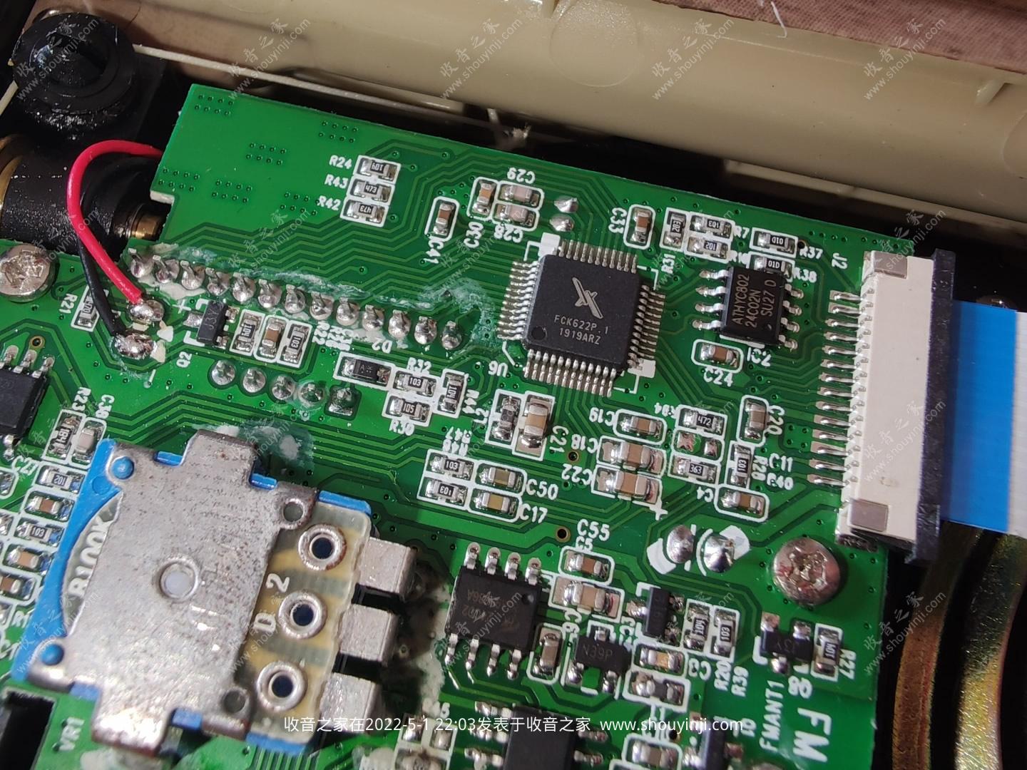

DSP的电板看着很清爽
KT0936MF8昆仑微电子第三代DSP,全集成单声道FM/AM/SW收音芯片
FCK622P和ATHYC802查不到资料

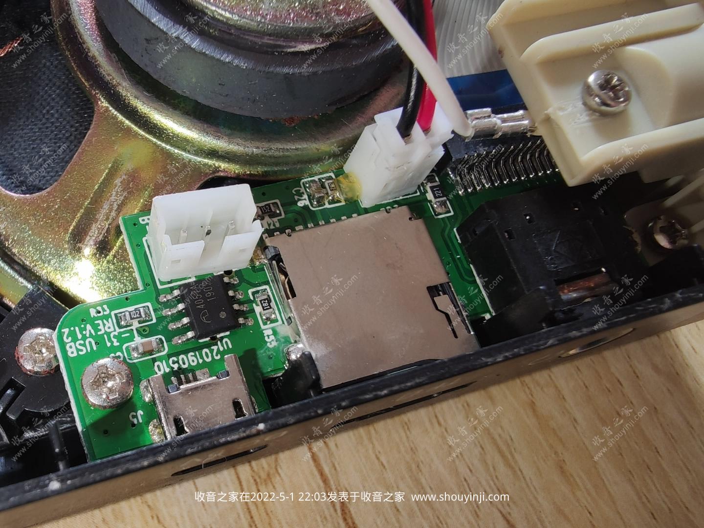

8002D 3W 单声道AB类带关断模式音频放大器
4057A锂电池充电IC
喇叭3寸 6Ω 2W
