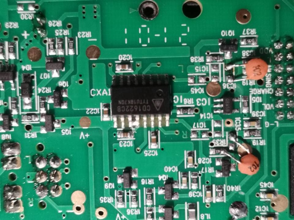

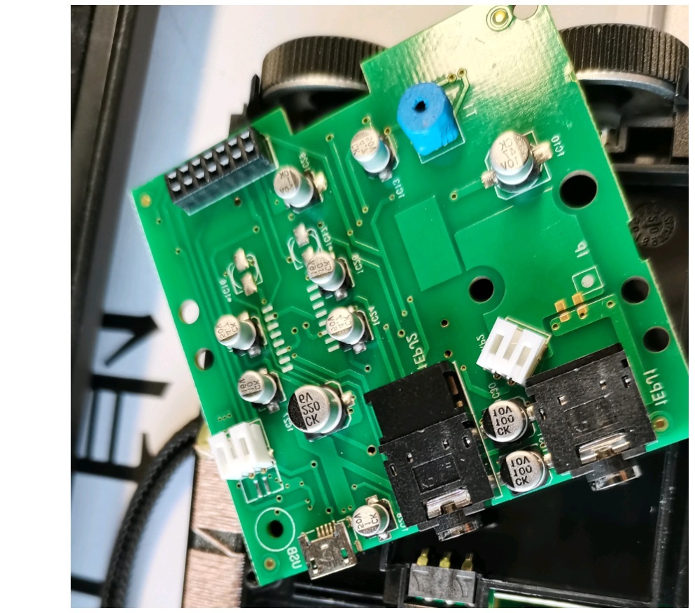

音频功放和电池电路

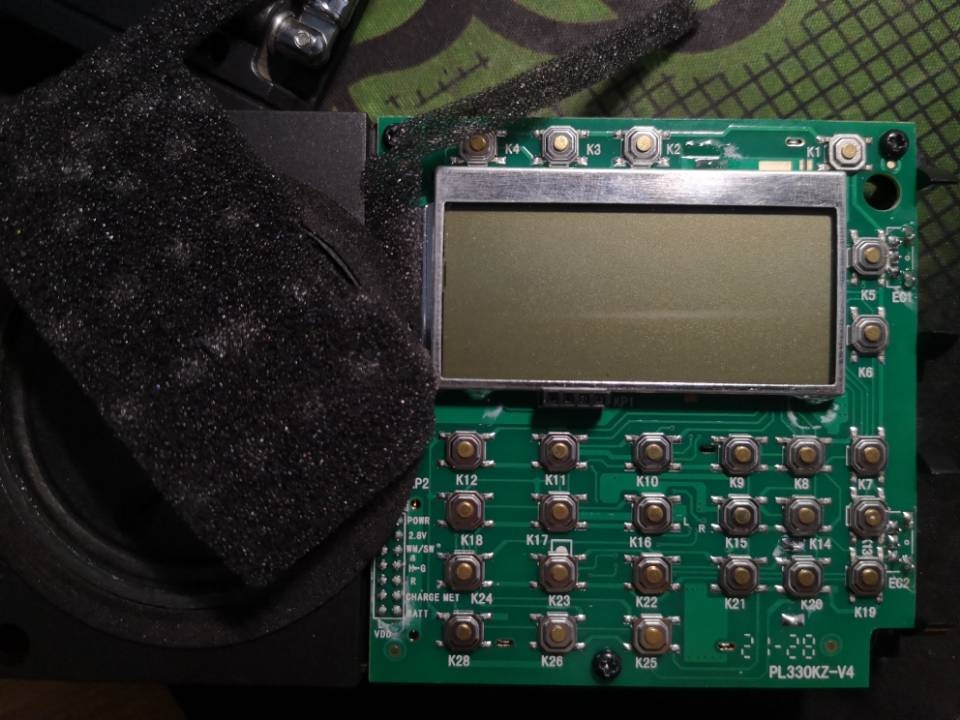

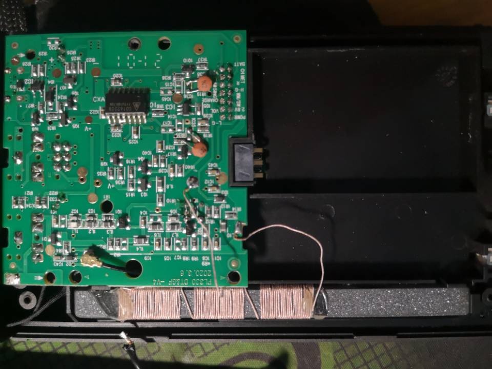

显示面板正面

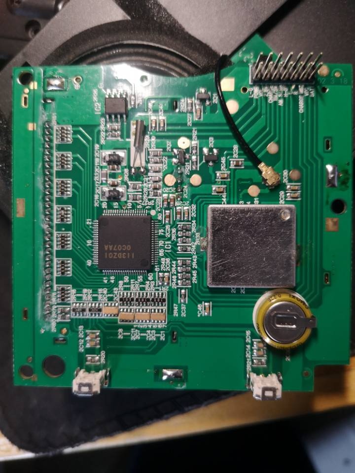

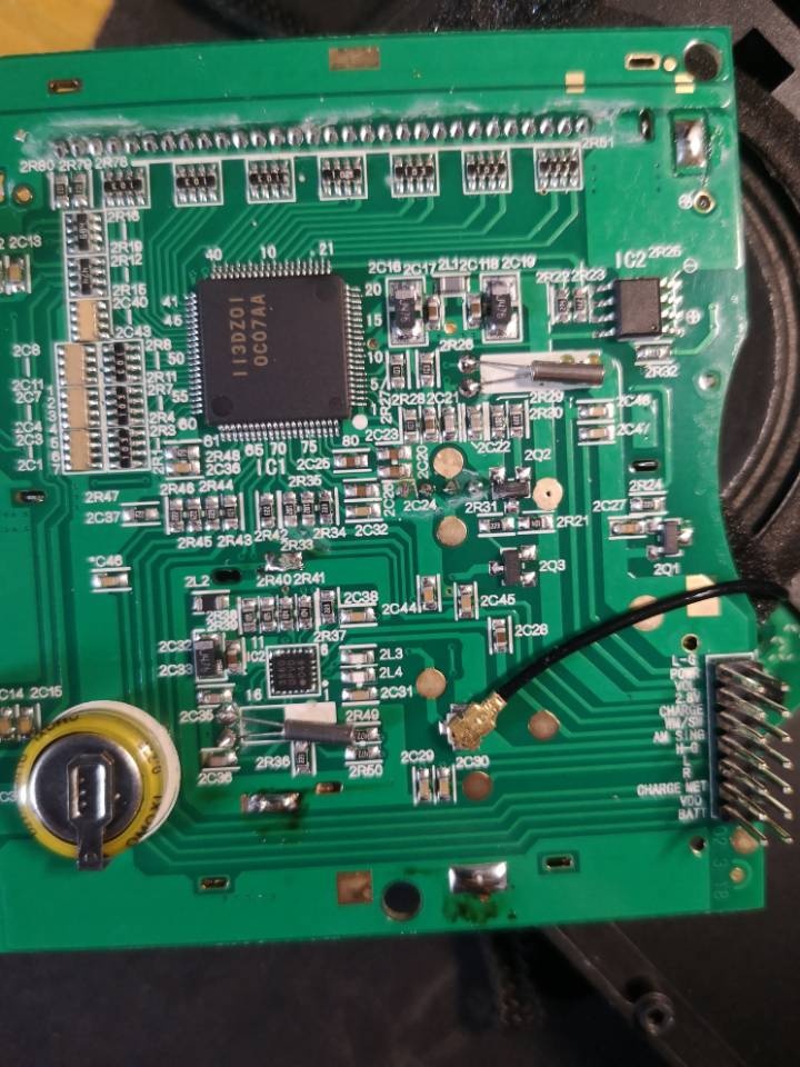

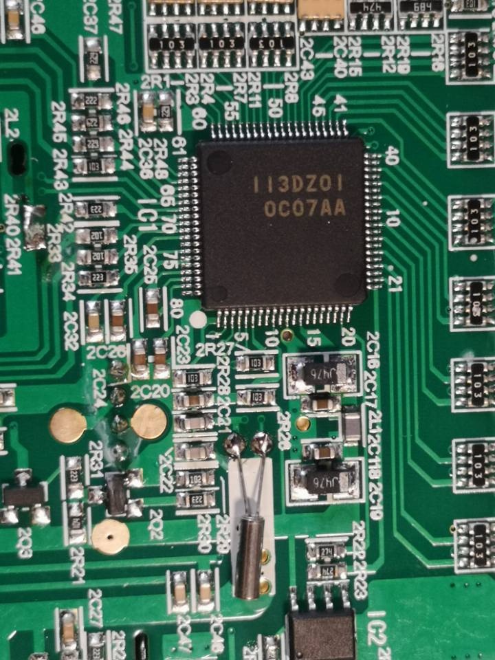

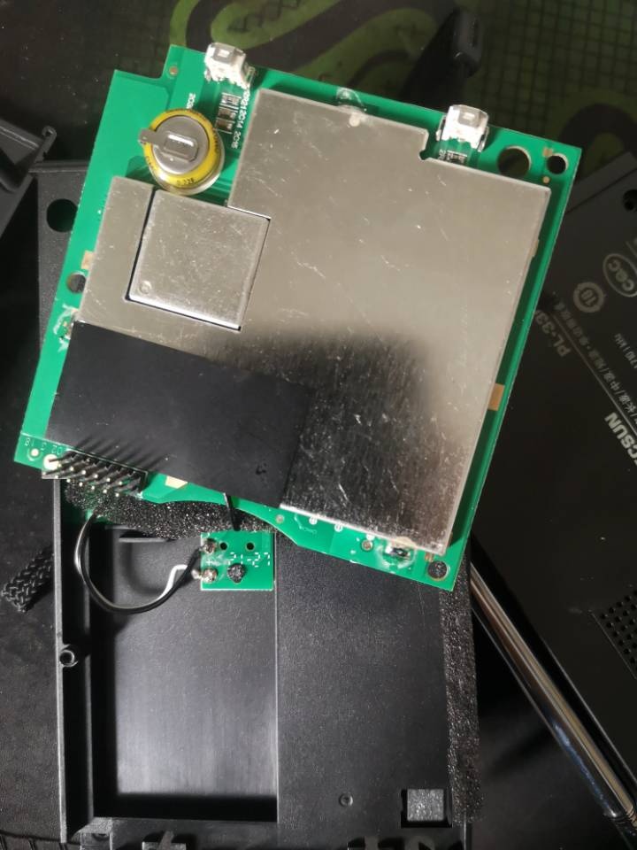

显示板反面全是屏蔽罩,焊开大的屏蔽罩是微处理控制电路

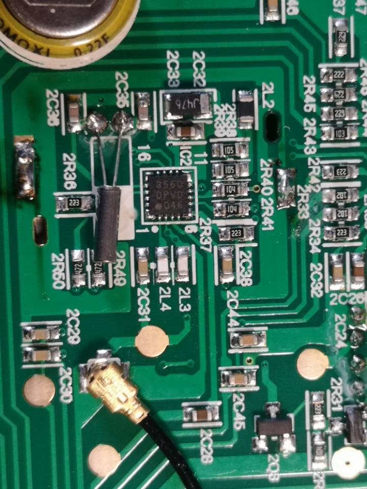

焊开小屏蔽罩看见dsp收音机芯片3560
