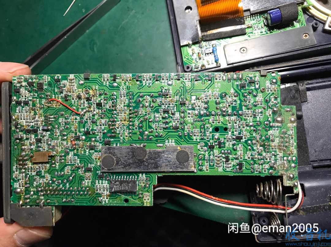

       一号机,上电后屏幕可以显示,自检倒计时完成后按开机键无反应。观察这台机有过多次拆机痕迹,螺丝帽都有些秃了,预感不妙很可能被哪个二把刀搞坏了。果然拆机后发现主板与控制板之间有一24p的大排线很薄很脆,排线插座没有卡扣必须强行插入拔出,阻力很大,而且没有合理的夹持的地方,直觉怀疑排线由于多次拆装导致连接主板一端的根部有断裂,用万用表测量果然发现有的线不通,更换新的排线后,正常开机,测试各功能也正常,故障修复。这里要吐槽德劲排线插槽的设计太low太简单,比索尼就差远了。

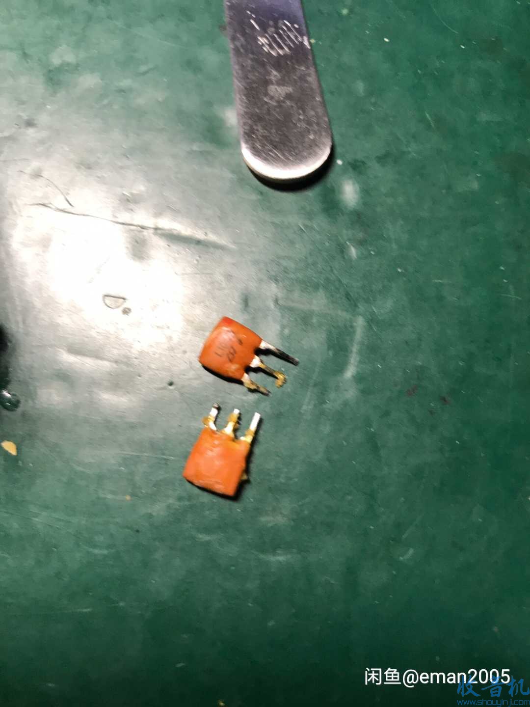

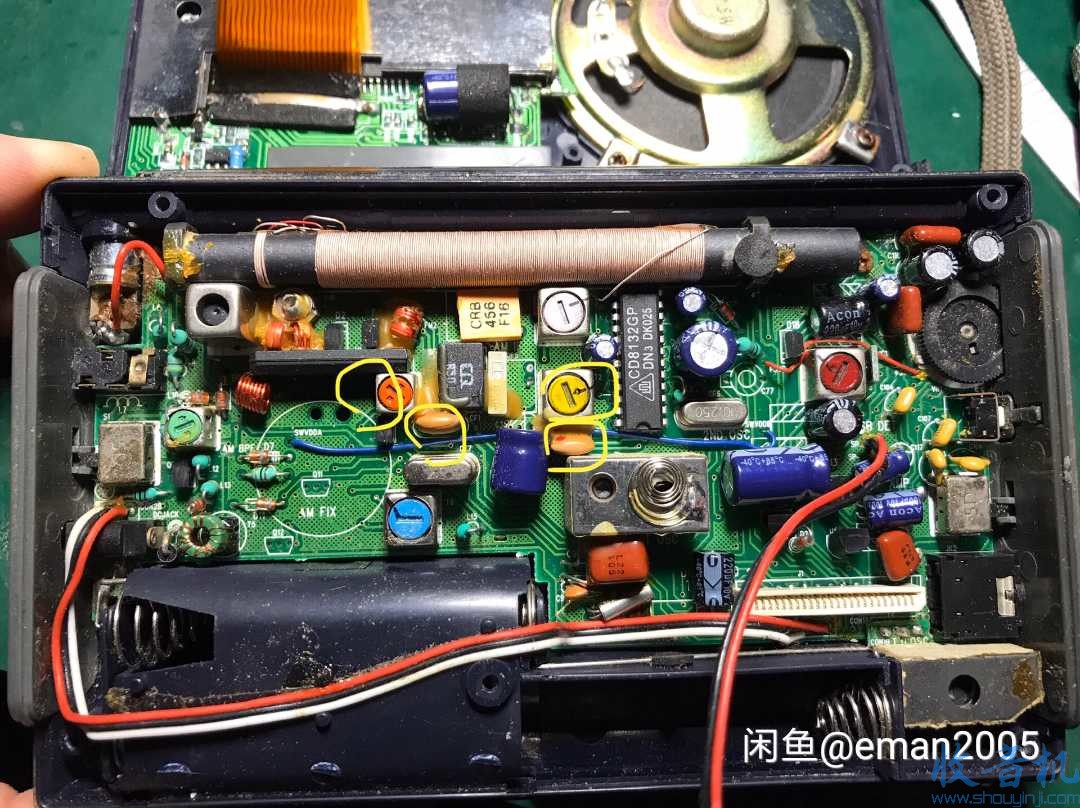

       二号机,调频声音失真有毛刺,频率向上偏调0.1声音会好些,向下偏调0.05声音立即变更劣。微调鉴频线圈没有改善,于是将鉴频线圈磁芯恢复原状。故障锁定为中频偏移,用正品同批次村田muruta滤波器替换原机的滤波器,试机频率准确声音无失真。故意依次偏调正负0.05 0.1验证,效果正负对称说明中频准确 故障排除。
       三号机,调幅灵敏度低,个别按键失灵。该机调幅灵敏度低表现为信噪比差,信号强度显示不能满格。经检查没有器件损坏,故障判断为中放通道增益不够。调幅中周为黄色的,怀疑他有轻微失谐导致传输效率低,微调后灵敏度增大,已经能满足要求,就没有进一步更换内部瓷管电容,灵敏度故障排除。按键失灵问题多是按键触点氧化导致,是国产机通病。拆除控制板第一层屏蔽盖才能漏出固定螺丝,拆除几颗螺丝后取下控制板,小心揭开白色的锅盖片轻触开关的固定粘胶,就能看到轻触弹片了,清除锅盖片和板子上面的氧化后复原,故障排除。
       分析一下1102的电路特点。调频部分依然使用7358前端,两联调谐,与1103老版本一样,灵敏度很好,中频输出10.7经过滤波器和场管预中放后送入8132做中放和鉴频解码输出立体声信号。这里使用了场管而不是三极管,这跟1103不一样。CD8132是华晶仿东芝TA8132,功能全面性能很好的一体化芯片,鉴频失真低,信噪比高,立体声分离度42db。调幅部分采用二次变频,中波短波均有场管高放和场管平衡混频,不同的是他的第一中频为10.7没有1103的55.845那么高,第一次变频pll调谐,第二次变频为不调谐,本振由10.25mhz晶体产生。一中频10.7,与二本振内差出450二中频,经过切换宽窄带滤波器后再由8132检波输出。1102的功放部分设计比较复杂,有重低音,新闻,音乐音效,电路由很多三极管和集成电路构成,喇叭和耳机分别由两个芯片驱动,不知道这么小的机搞这么复杂是何用意,一个1622就可以完美解决,而且还省电。他的喇叭是16Ω0.5W的口径65mm,声音还不错,比较柔和耐听不刺耳。单边带功能据说不咋地,本人也没做测试。
