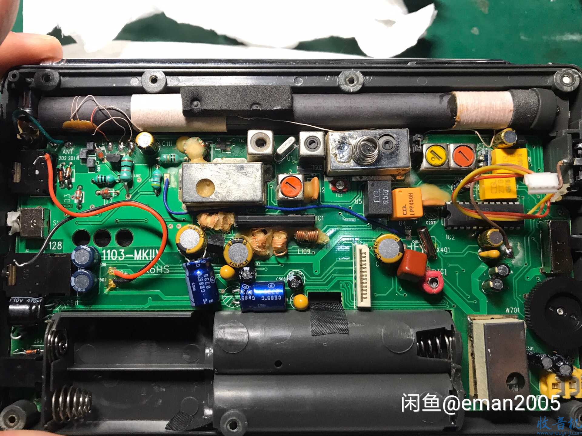

       最近经手了几部德劲1103故障机,在此总结分享一下故障排除过程。喜欢折腾此机的爱好者众多,相信会对大家有所帮助。本人不搞维修业务,纯分享经验,抛砖引玉,欢迎讨论指正。谢绝没有维修基础的朋友。

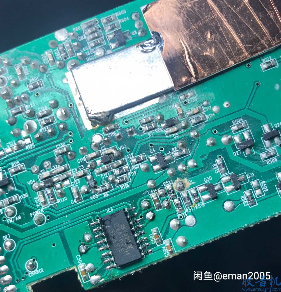

       一号机: 短波灵敏度低,全增益拉出天线的情况下,勉强能出现一格信号,调频和中波灵敏度正常。关机状态下,喇叭仍然有很低的沙沙声。故障分析: 数调机各个功能模块例如波段切换,收音芯片的电源通断等分别由微处理器控制各个模块的电源开关管通断来实现相应的功能。功放电源不能关断不受控,首先检查其开关管Q25,用万用表检查EC极,果然极间短路,更换新的SOT23贴片PNP管后故障排除。再接着分析短波灵敏度低的问题,短波部分从变频级开始往后的部分都与中波共用,中波灵敏度正常而短波灵敏度低应该重点怀疑变频级以前的部分,也就是天线输入和短波高放。检查外围阻容元件及电感元件均未发现异常,检查高放管Q1发现DS极间短路无放大作用,更换新的场管后,灵敏度恢复正常。1103短波高放管击穿问题普遍,究其原因除了器件本身质量问题外,信号输入端未设计保护二极管是重要原因,強信号或者静电极容易将场管击穿,因此我顺手添加了保护二极管,防止场管再击穿。德劲意识到了这个缺陷,在后期版本已经加了保护二极管。
       二号机短波灵敏度低,其他正常。这台机废了不少功夫。遵照一号机经验,重点排查高放级相关元件有无异常。检查几轮均未发现异常,高放管各极电压正常,在放大状态。绕过带通滤波器将天线信号直接注入Q1的G极,背景噪声明显增大,灵敏度似乎恢复了。于是再重点检查带通滤波器的各个元件,尤其是贴片电容,用10K档测量贴片C104发现有漏电流,焊下该元件再次测量确认,发现有100K左右的电阻,确定灵敏度低是由该电容漏电引起,更换后恢复正常。

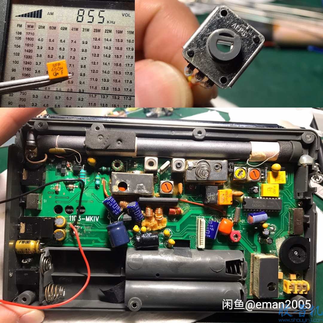

       三号机各个波段均不收台,但是频率可以显示,也有背景噪声。还有就是飞梭无法向下调。根据经验,不收台又有背景噪声,说明本振起振中放通道基本都正常。不收台首先重点怀疑调谐电压异常导致调谐无效。测DC-DC升压振荡电路输入电压3V正常,但输出几乎为0,正常值应该为12V以上。去掉屏蔽罩,检查振荡变压器初次级直流通路都正常。找到高压端整流二极管D7,测量正反向电阻差值不大,根据经验判断这似乎不正常,断开二极管再测量正反向电阻,此管正常。检查二极管周围元件,发现贴片滤波电容C413短路,焊下确认电阻为0,更换此电容,VT电压恢复正常,调谐恢复故障排除。飞梭不灵敏,拆开后将触点弹片向上扳一下增加弹性,并增加润滑,装回后试机正常,故障排除。

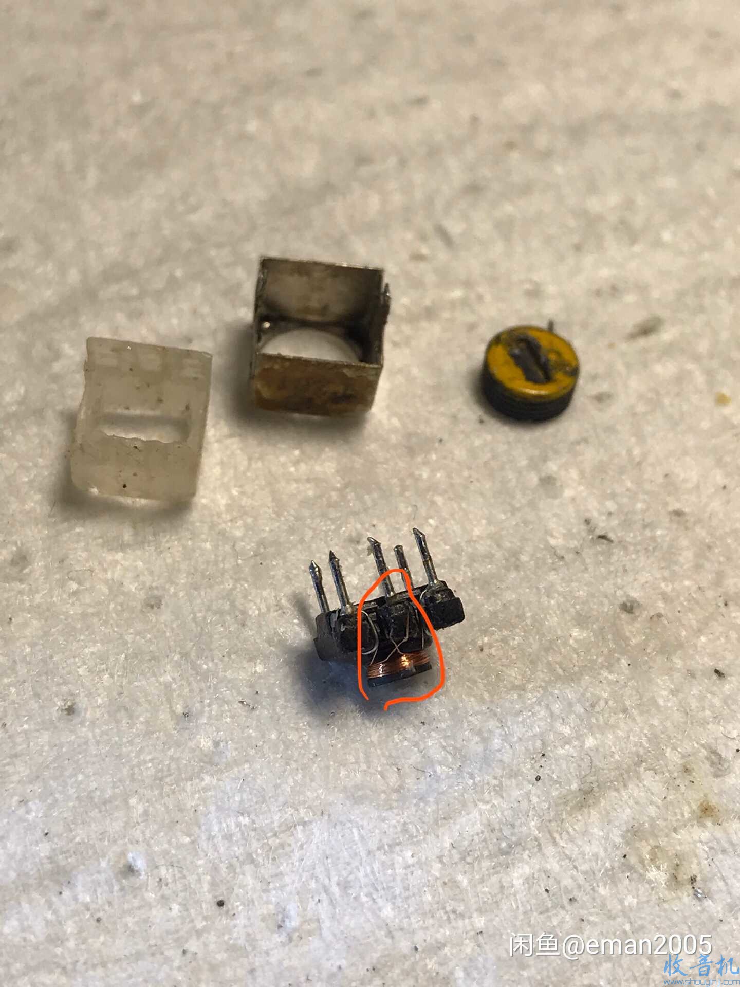

       四号机中短波灵敏度低,轻微调节变频中放回路的电感,灵敏度几乎没有变化,用万用表检查T201的线圈,发现阻值很大不正常,拆下该变压器,发现线圈抽头处断路,只有并联的瓷管电容导通中频信号失去谐振,焊接断点装回,恢复正常。

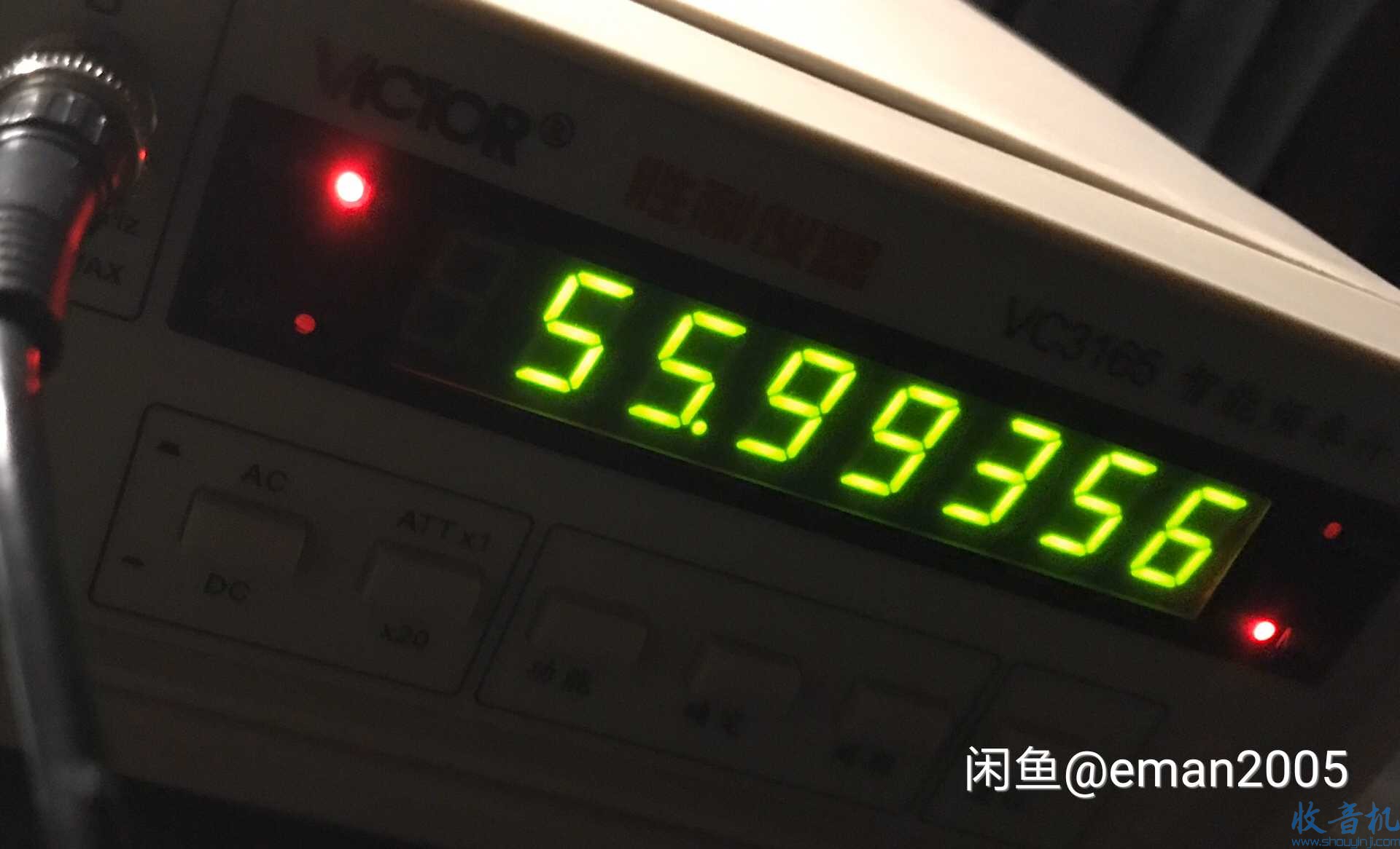

       五号机也颇费周折,故障表现为调幅向上频偏大约5khz,例如收听639中国之声要调谐到644才能理想收听,此时灵敏度和音质才正常。此故障在宽窄带时候均存在,因此判断450中频滤波器故障的几率很小。二本振为晶体振荡不调谐,出故障几率也很小,如果晶体频偏将无法收听电台,因此先排除。那么嫌疑归结为第一变频级。分析原因,频率向上偏说明一本振VT较正常值偏低,导致本振频率低,将频率调谐在639,用频率计测量一本振频率,显示为55.99356左右,由于测量误差,这个数值不能与5khz频偏完全吻合,但至少定性说明了本振偏低,打开一本振屏蔽罩,一本振线圈并没有磁芯,特意加入磁芯改变一本振线圈电感故障依旧,更换104精密电容故障依旧,其他元件也未见异常。于是怀疑转向了PLL.  锁相环基准频率至关重要,如果跑偏,会导致分频倍频不准确。锁相环输出的DO电压虽然能控制VCO达到需要的本振频率直到检测到450的中频计数,但是由于基准频率偏离导致倍频也偏离,最终导致本振频率计算就会出现偏差,因此显示频率就会偏高或者偏低。试着调整基准频率晶振回路微调电容TC1但始终无法提高本振到标准值,初步判断75khz晶振损坏。从索尼7600数调机拆下一枚晶振代换后故障排除!
       六号机短波灵敏度低,经查发现高放管击穿,更换后灵敏度还低,检查高放管各极电压发现偏置异常,进一步检查发现S极电感L104断路,更换后故障排除。
       七号机中短波不收台也没有背景噪声。根据经验,背景很安静,而且人为引入干扰也没有反应,这是典型本振不起振的表现。由于中短波均不收台,重点怀疑第一变频级以后的部分。先从中放查起,用镊子触碰2057的第一脚,也就是450中放输入端,有很大杂音,继续往前触碰电容C201也就是第二中放输出端依然有杂音,说明中放以后的部分是大体正常的。拆除第二变频级屏蔽罩,可以看到二本振和混频IC6。由于第二变频无输出,所以必须确定故障是第一还是第二变频级引起。用镊子触碰C613也就是一中频输出,无杂音,初步判断故障在第二变频级。借助示波器观察第一第二本振波形,本振都正常。万用表测量各变频级电压正常,耦合线圈正常无断路。断定故障在第二变频级,测IC6各脚电压基本正常,但是无二中频输出。用信号发生器产生55.845调制信号注入C613也没有解调音频。判定是IC6内部损坏 需要更换,也可以将IC7拆下代换验证,但是有风险,维修暂时停止。
       八号机调幅无台,微弱的底噪声,一般判断为本振不起振,经查发现二本振微调电容TC3氧化失效,多次旋转摩擦后恢复正常。这种故障在很多老机上较为常见,例如根德S500 700等。
       九号机能开机有时又不能开机,莫名其妙的会自动关机,或者调幅时候突然有咕噜咕噜的一片噪声,这种问题往往跟排线断裂或者排线插座接触不良有关。排线有微断裂的 应急维修可以飞线但是最好更换全新,用1mm间距13p的反向的更换。插座的问题比较隐蔽,不仔细观察不容发现,个别触点针失去弹性或者塑料部分变形极易引起接触不良,用1mm 13p的立式FPC插座更换就好。
       十号机刚开始一切正常,但是收听半小时后突然所有波段无台,背景噪声正常,调谐频率也能改变,根据经验这应该是调谐电压异常,保持故障状态也就是开机无台状态,小心拆机拿出主板,直接测量DC-DC输入3V正常,输出为0,说明升压电路不起振。并且能感觉到屏蔽罩发热,这也是不正常的,关机去掉屏蔽罩,仔细排查之前提到的D7,C413等输出滤波电容未见异常,振荡线圈未断路,振荡管也未短路击穿,那么这个故障应该是振荡回路有元器件热稳定性变差引起停振,用烙铁触碰到C419时候突然正常,说明C410或许有漏电或者稳定性差,更换后开机几十小时故障未反复,说明问题解决。
       1103电路设计不错,各级增益分配合理,性能优异,但是细节做的不够精致完善,元器件离散性大,质量不够稳定,从我维修的几台故障机就可见一斑,贴片电容,电解电容,色环电感,贴片三极管,场管,排线,编码器,甚至晶振均有损坏现象,故障率高,这与日机差距不小。所以必须维修打磨后才能成为一台真正意义上的实用型好机。

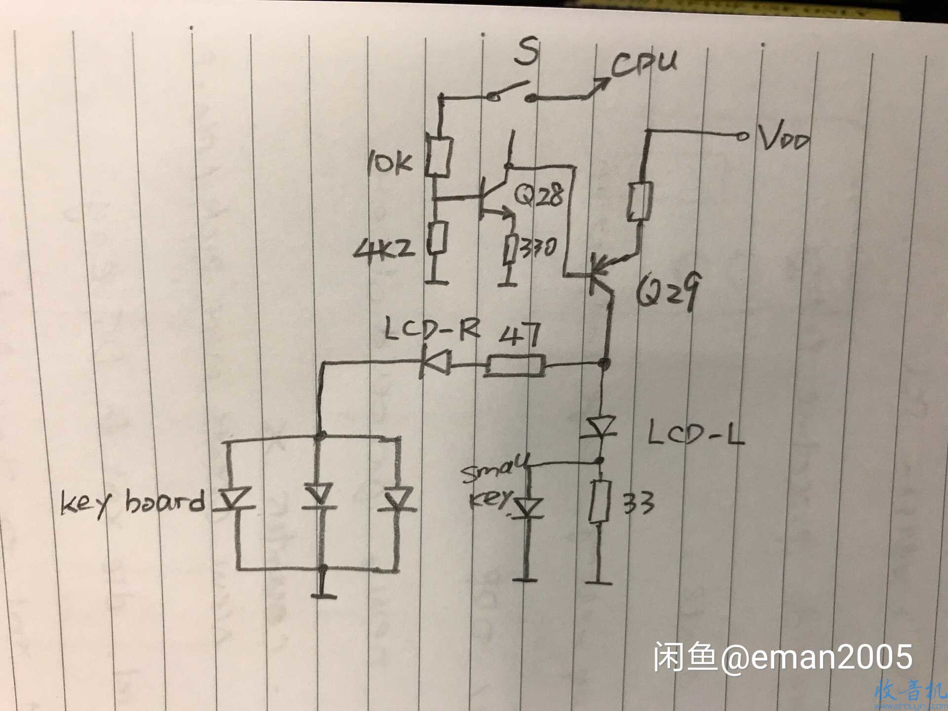

       顺便说一下,该机背光灯电路特殊,并非简单的串并联,附上本人测绘的电路图,供改灯的朋友参考使用。注意如果使用蓝色和白色LED,由于其起始驱动电压为2.6V,因此原机电路必须改动。我将6只led改为并联,这样就可以继续利用原机点灯信号电路自动控制亮灭了。如果改其他颜色的led就无所谓了 电路不必改动,只换灯珠就行。
       功放芯片最好不要用自带的华晶1622CB,虽然指标跟索尼原装的一模一样,但是实际效果大相径庭,强烈建议更换索尼原装CXA1622M,并将R514从273增大到333贴片,如果没有贴片,也可以拆掉R514并在芯片14脚和地之间串33k电阻,更换之后定会惊喜。也可以将单边带微调电位器改为音量电位器,方法网上已经有了,我就不重复了。
