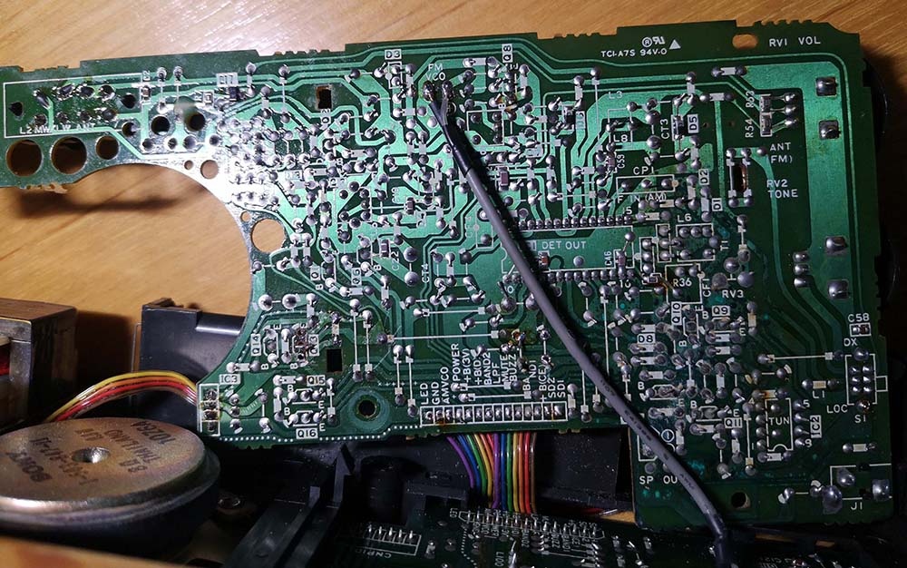

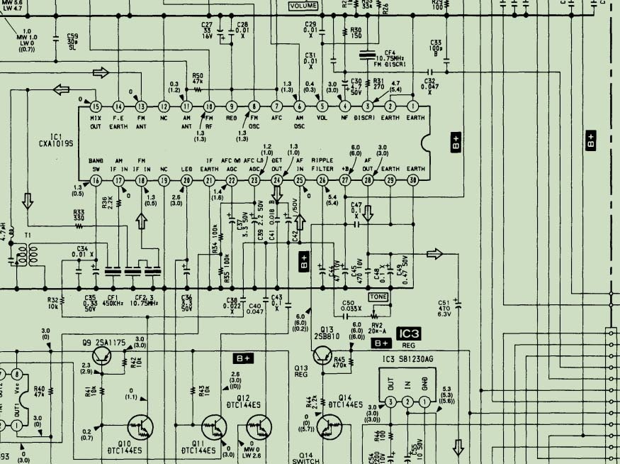

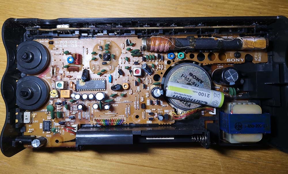

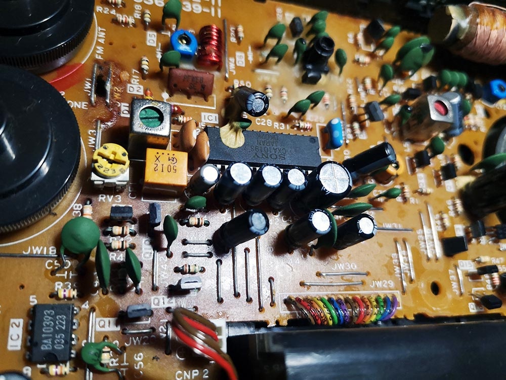

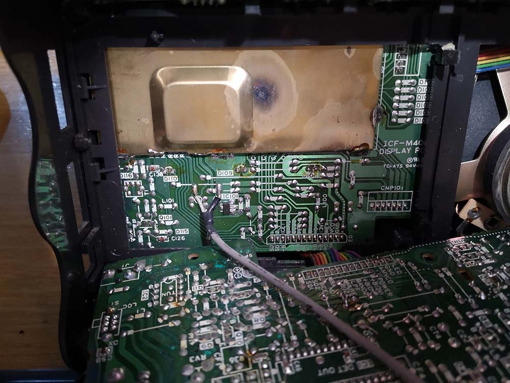

     索尼ICF-M400L收音机,故障现象为开机后各操作显示正常,但无声。 拆机,开机状态下测量CXA1091S集成电路电源脚+B电压为0V,测量电池端电压6V,电源开关三极管Q13的发射极电压6V,输出端集电极电压0v,无输出电压。在按动收音机开机关机的同时测量Q13基极有存在高低转变的电压,判断开关机控制信号正常。关机,测量CXA1019电源脚对地电阻为0欧姆,短路! 挑开电路板上Q13集电极输出脚的跳线,测量CXA1019S的27脚电源输入端对地仍然为0欧姆,与之相连的且对地元件只有两只电容:C44电解电容和C47瓷片电容。拆下C44(47UF)测量发现已经短路!C47正常,测量CXA1019S27脚对地出现正常阻值不再短路,替换C47,考虑到这只电解电容如果短路很容易烧电源前级部分,测量Q13发现基极到发射机之间为几十欧姆,,PN结已经破坏,替换!   在更换两只短路元件后,开机测试收音机修复,功能正常了。
