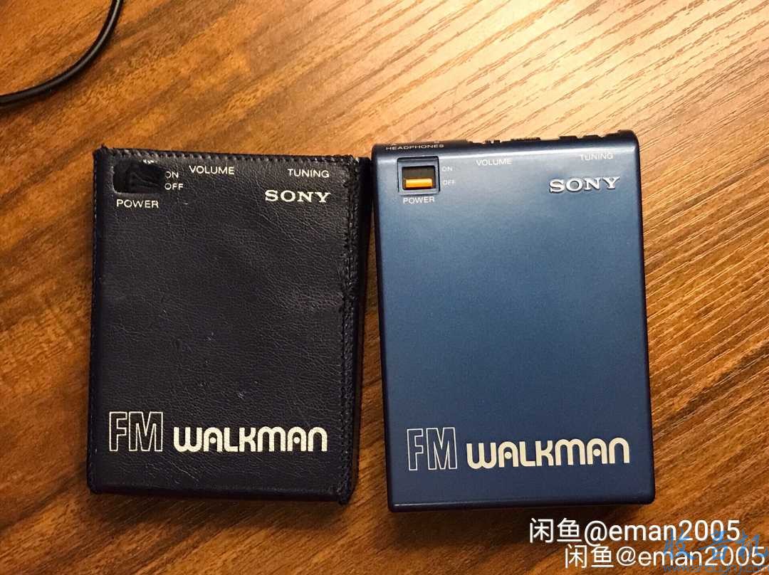

       40W属于索尼早期的立体声随身听,大概发布于80年代初,声音温暖,模拟味道浓郁,电路结构与30W,70W,80(W)十分雷同,是一款极具代表性的经典机型。与同期的其他品牌机型例如GE1000A,高斯音乐盒子,劳伦兹747等机型相比,电路结构类似但是价格更具有优势,而且故障率较低,非常值得把玩。

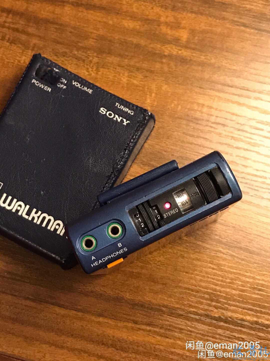

        40W是纯调频机,方块型外形,双耳机插孔,频率刻度与音量调节,调谐指示均位于机器顶部,方便腰间携带时候的操作。机器使用3节AA电池供电,用普通32Ω耳机收听的时候可以输出30mW x 2的功率,可以说推力十分强劲,也更适合推动高阻耳机。早期的随身听由于芯片的种类和集成度还不高,因此依然大量使用分立元件,40W共使用了14只晶体管,1只场效应管和2块集成电路,这会增加器件成本,增加调试成本等等,但是却会带来一些独特的使用体验,也是经典流传的重要原因之一。随身收音机都是用耳机的地线兼做天线,通过电容隔直后输入到收音电路,88-108的带通滤波器将FM频带外信号衰减,低噪声场管 2SK193担任高放,高放输出有调谐连实现选频,然后将广播信号放大后送入变频管的基极。本振管由2SC930担任,本振频率带AFC,通过鉴频后的直流电平分量来控制本振回路中的变容二极管,从而实现本振频率的自动跟踪。本振信号也通过电容耦合到变频管基极做混频。10.7Mhz的中周作为变频级负载,同时起到前后级阻抗匹配的作用,将中频信号耦合到预中放管2SC2839的基极做放大,预中放的前后都各有一只10.7陶瓷滤波器做进一步的选频,保证中频信号纯净和足够的带宽。

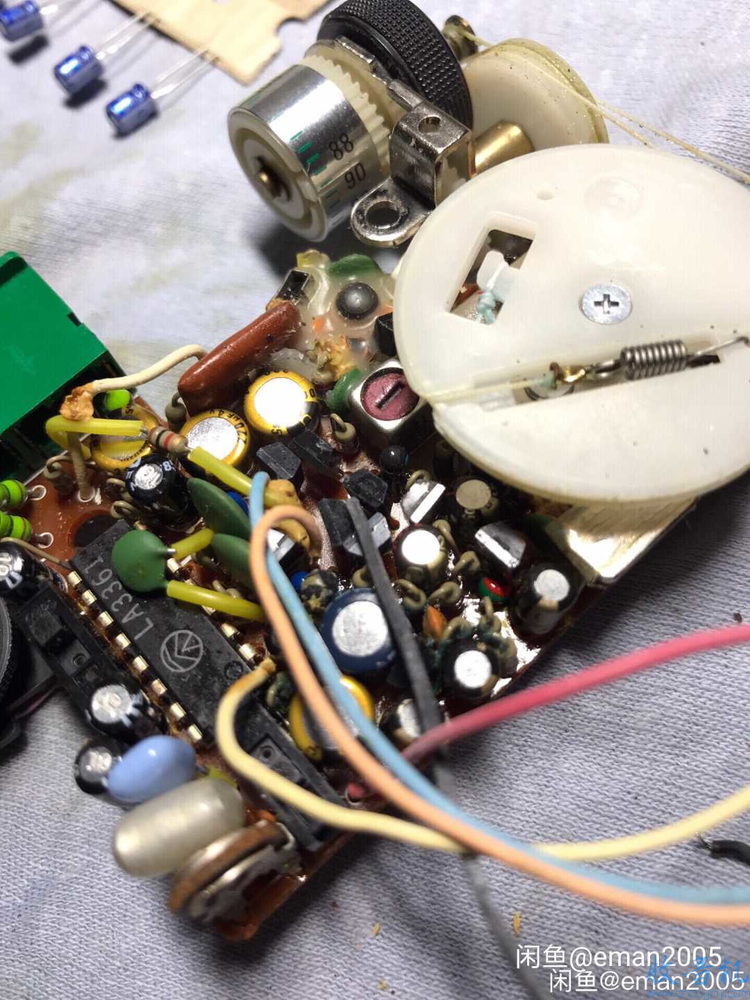

       立体声解码由三洋LA3361完成,这枚锁相环解码芯片也是当年广泛使用的主流芯片,通过外部可变电阻就可以方便调整VCO频率,非常方便。内部集成了大约70只晶体管,属于小规模电路,故障率低,内部自带线性稳压电路,因此在3V-16V电压范围都可以工作,失真度0.2%,分离度45db,算是中规中矩。当年分立元件小机几乎都有使用,甚至包括根德S500/S700和国产红灯2L14000收录机等也有用,只是各家对它外围电路的开发利用不尽相同而已,40W只使用了它最基本的电路功能。此处多说一下常见的立体声解调故障,很多同类机遇到无立体声的故障,例如70W,80W等,常见的原因都是因为VCO的自由振荡频率偏离,只要小幅微调VCO可变电阻就可以恢复,如果效果不明显,那就要考虑更换VCO谐振电容,常见的都是1000P或者102的精密电容,另外,前级的鉴频电平太低也会导致解调不良。3361外围的其他电容可以适当更换更好的钽电容,这对于滤除高频锁相环噪声是有利的,但是容值要严格遵从原机设计,不可随意改大或改小。
