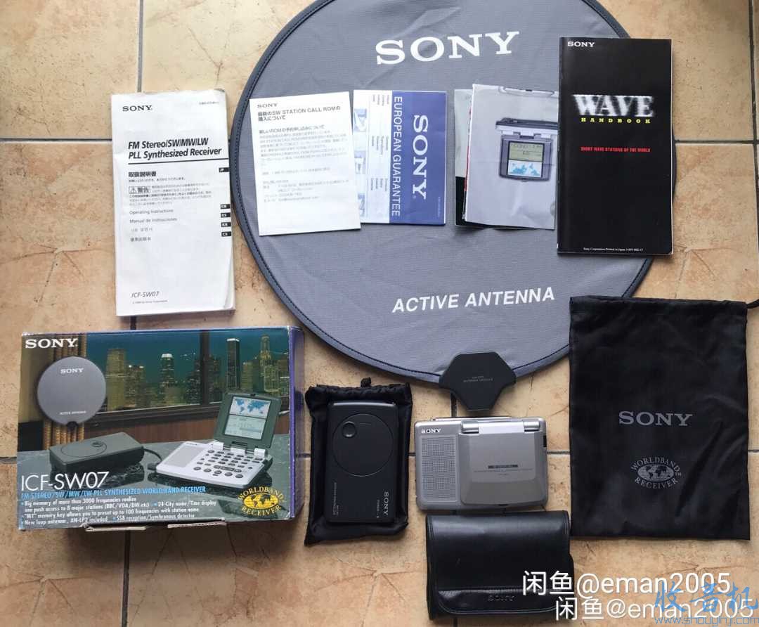

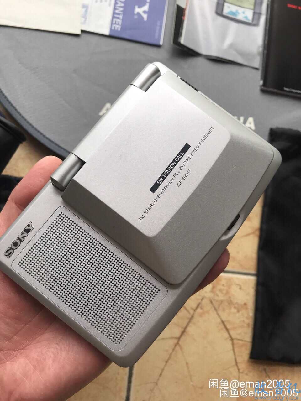

       SW07是索尼于2000年左右发布的高端旅行收音机,主机只有手掌大小,与SW100类似采用翻盖式设计,外形有点电子万年历的造型。以套装的形式发售,附件包括AN-LP2电调谐短波环形有源天线,3V稳压电源,天线转接头,立体声耳机,皮套等等,当年的发售价格高昂,时至今日二手全套价格也要几千元。SW07体积虽小,但是无论是功能还是接收性能与大型机比有过之而无不及,尤其是电路设计的完善和复杂程度简直可以用令人发指来形容,我大概数了数,它内部至少包含了十多枚大大小小的集成电路和100多只晶体管,下面来仔细分析一下它的特点和工作原理。

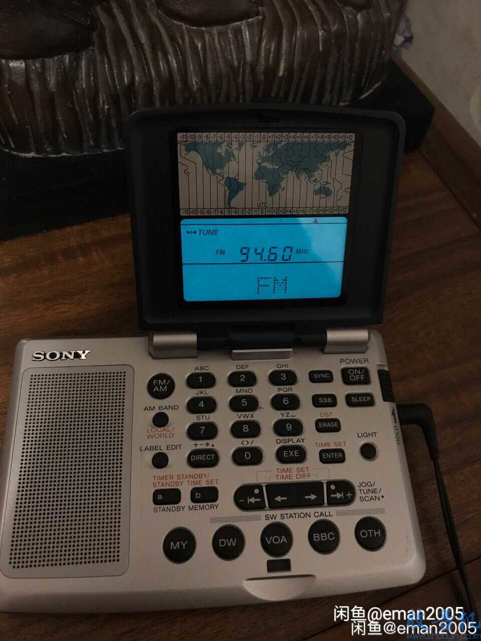

       先说说它的功能特点,该机是全波段数调二次变频旅行收音机,波段覆盖了调频,中长波和短波到29999Mhz,支持单边带和同步检波。按键区域包括数字键,波段切换开关,电台存储和编辑按键,调谐按键等。最独特的是SW07有5个常用短波电台快捷呼出按键,例如BBC,VOA等,可以配合机内的小存储卡的预设电台信息来使用。这个卡当时是可以通过SONY来定期刷写更新,类似SW800的设计。机身右侧有立体声耳机孔,音频线路输出孔,两档音调调节兼单声道立体声切换,音量电位器。左侧有外接天线接口,天线信号衰减无极调节旋钮和外接3V直流接口。机器按键区域左侧是喇叭孔,有一枚4cm的超薄喇叭,设计独特,它的喇叭盆上有6根放射状的加强筋,意在加强喇叭盆的刚度,保证喇叭内圈与外圈振动的一致性,提升低音减小失真,因此声音听起来并没有常规小尺寸超薄喇叭那种干涩的声音,声音悦耳,有一定的动态。液晶显示屏可以显示电台频率,电台名称,调谐指示,世界时间时区等,但不支持信号强度指示,这点与7600GR很类似。液晶的背光也是很独特的设计,SW07的背光是暗绿色的,非常的均匀,原因是它没有使用传统廉价的LED背光方案,而是使用的EL背光,也就是电子激发的荧光显示原理,这意味着驱动电路会复杂的多,必须将直流电通过DC-AC转换电路转换为交流电来驱动,这在小便携机上几乎是独一无二的。
