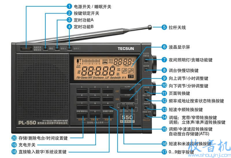

       德生PL550大概发布于2003年,是一台全波段数字调谐立体声收音机,他的原型一直沿用到PL680,非常经典的一款机器,下面分析一下他的电路特点。
