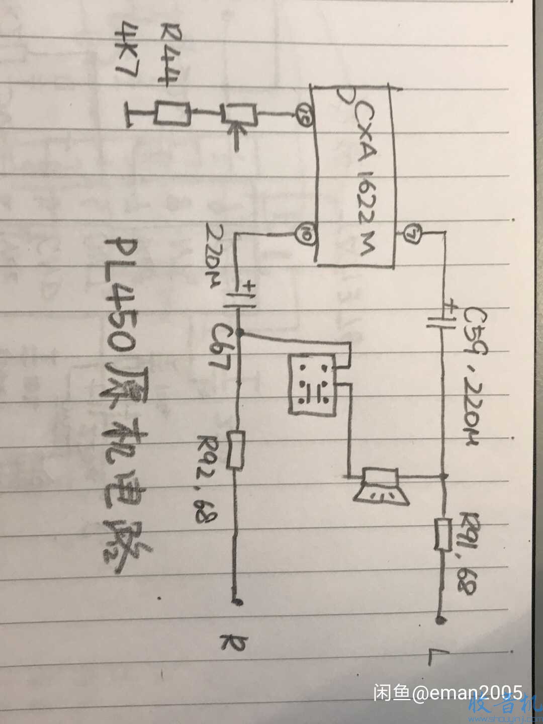

       我的这台450是老版本,低放部分使用的是索尼原装的CXA1622M功放推动57mm 16欧姆 0.5w的纸盆喇叭。这个1622功放可以说是索尼为收音机专门设计的,它支持电子音量控制,这样摆脱了双联电位器输入,降低成本的同时杜绝了使用双联固有的左右声道不平衡问题。它还有一个模式转换脚,施加高低电平可以控制功放OTL或者BTL模式,既可以大功率推动喇叭,又可以小功率推双声道耳机,这个高低电平开关最常见的是与耳机插座联动的机械开关,也有一些机是用插入耳机回路时候的阻抗变化来控制开关三极管进而改变功放模式。原机喇叭声音其实已经很好 不闷不尖,我曾经尝试用进口品牌的同尺寸喇叭更换过,但是结果都不理想,所以还是继续用原装的。究其原因主要是代换喇叭阻抗为8欧,用1622M来推的话音量稍大就失真严重,这个问题我在另外文章里分析过,所以德生德劲都用的高阻抗喇叭,例如16或25欧的与1622功放匹配达到最佳效果。

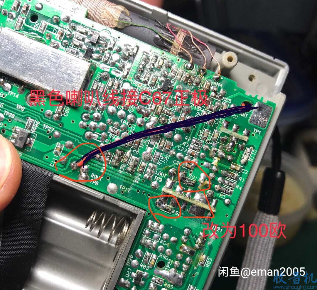

       PL450低放问题主要是有三点:1. 使用耳机时,音量调节行程太小,调节不够线性,前段稍微一动就很大声。 2. 仔细分析它的功放电路 发现喇叭的接法是不严谨的不合理的。功放输出电容的作用是OTL模式下隔直通交,BTL模式驱动喇叭完全没有必要串入输出电容,否则会使得频率特性变差无法充分发挥BTL的优势尤其是频率响应方面。 3. 耳机模式的时候,声音低音偏重,不够通透清澈,缺乏层次。

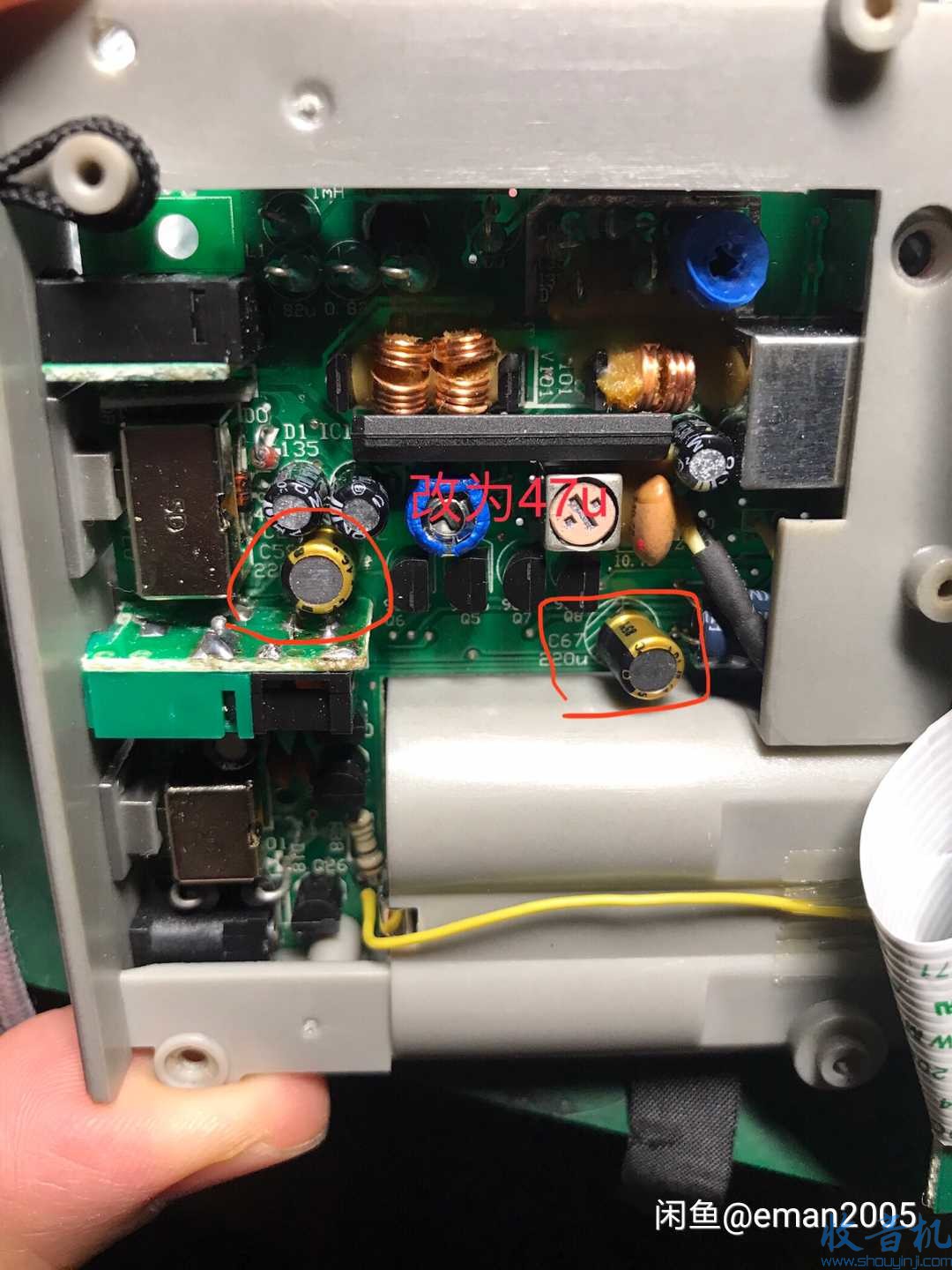

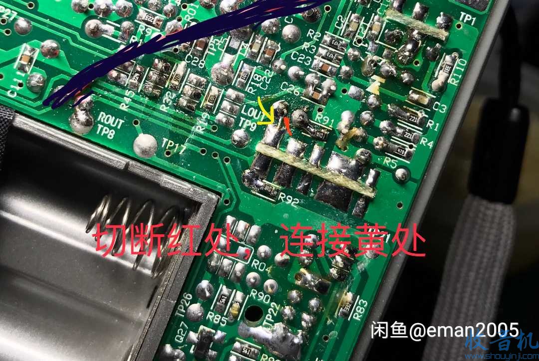

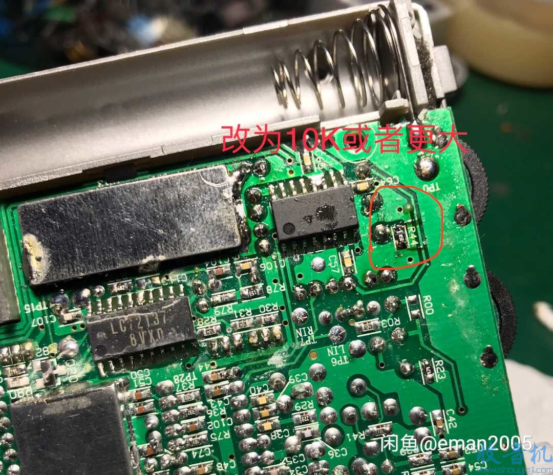

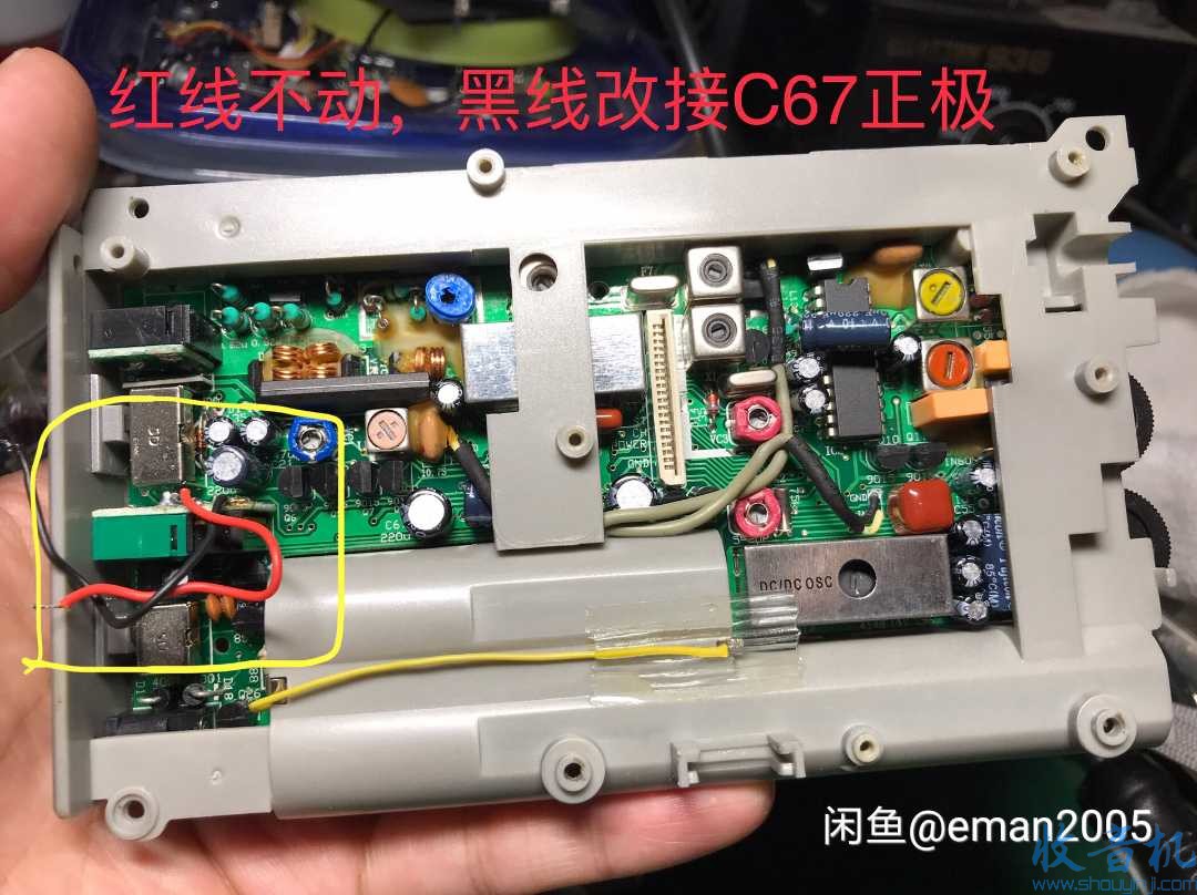

       改进办法: 1. 音量调节不线性的问题,我在660,1103等机打磨中有提到,解决办法是通用的 非常简单,只需要适当增大电子音量回路的对地电阻就好了,这样可以扩展音量调节行程,不至于稍微一动就很大声。我的做法是将CXA1622M旁边的R44电阻从472改为103,也可以根据自己喜好适当增大到满意为止。 2. 德生把喇叭接到了音频输出电容之后,我们要做的是把喇叭直接接到电容之前,也就是1622的7脚和10脚,因此插座联动开关接线需要小改一下,目的就是把联动开关绕过输出电容直接接到功放,具体操作请看图。3. 耳机发闷的问题,首先我把所有功放电容换用elna等优质电容,除了输出电容其余容量不变,输出电容原机为了配合喇叭频响使用了220u,步骤2改完之后,这个电容完全可以减小,我的经验是使用47u,同时将左右声道的输出电阻R91和R92从68欧改为100欧,声音就会透亮不少。这个阻容参数其实也是索尼 德生 德劲1103等的标准参数,当然也可以根据自己喜好寻找最佳组合。
