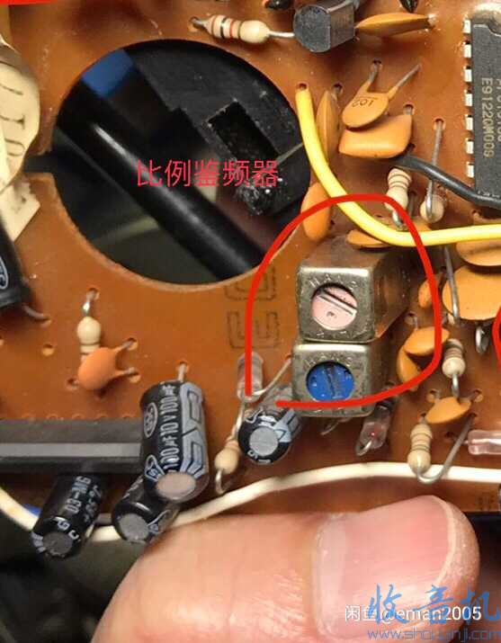

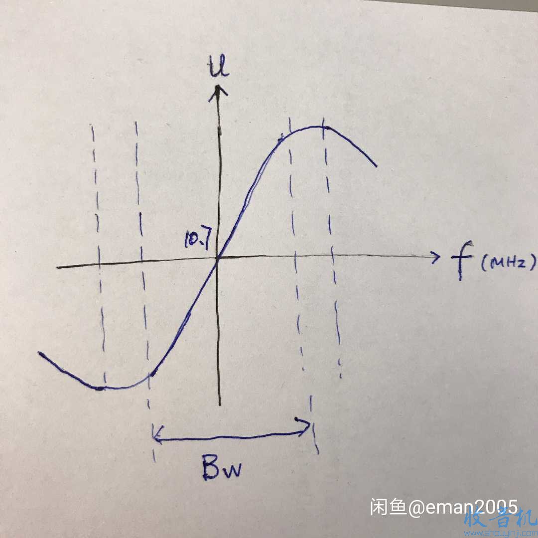

       常见收音机的鉴频器主要有两种形式:分立元件的比例鉴频器(例如飞利浦D1835)和集成电路用的相位或者正交鉴频器(如德生PL660),其他类型的鉴频器没有代表性,不在讨论之列。调频广播信号是频率调制,瞬时频率随着调制信号的频率而改变的信号,鉴频器的作用是把调频信号(在收音机里暨中频信号)转换为幅度随着频率变化的信号,再通过包络检波把幅度的变化检取出来,这个过程就是解调。鉴频器对信号的解调能力应该从频域上来考量,形象的描述就是爱好者常听说的S曲线,它可以直观的表征出鉴频器的线性动态范围,带宽,鉴频跨导等重要特性,这些特性对声音的影响是极大的。理想的S曲线中心点应该是中频频率10.7Mhz,曲线的直线段应该尽可能覆盖中频带宽例如280Khz,同时线性段应该尽可能保持直线并有一定的斜率,也就是表征鉴频灵敏度或者跨导。曲线围绕中心点应该上下左右奇对称。这个特性曲线在业余条件下是无法测量的,必须借助于扫频仪,维修过程中就只有靠耳朵或者测量鉴频输出电压来判断。如果鉴频曲线偏离中心频率10.7或者上下左右不是对称关系,或者直线段比较短,那么声音就会失真严重,音轻,不能停台,频偏等问题。

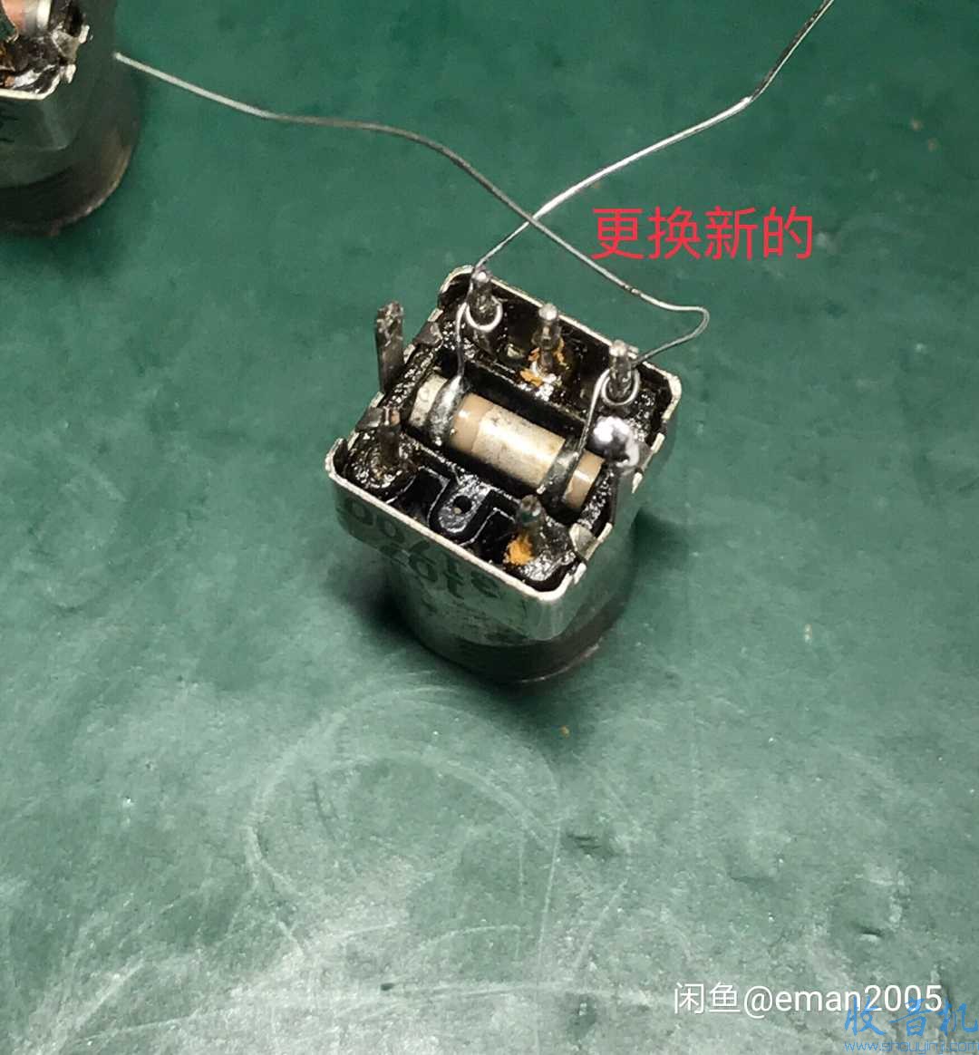

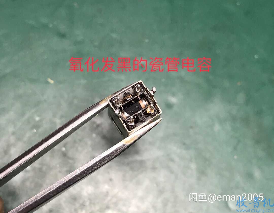

       回归到具体器件上,分立元件比例鉴频器常常由两只紧靠的‘中周’组成,这种中周底部各有一个瓷管电容,容量大概在100p以内,与中周线圈配合谐振于10.7Mhz,这种中周内的瓷管电容外壳是镀银的,随着时间的推移,镀银层会氧化发黑从而容值发生改变,谐振中心偏离10.7后会造成曲线左右移动或者上下不对称,因此造成声音失真或者输出电平低不能停台。由于失谐造成声音轻或者失真,我们必须改变本振频率使得中频跟随鉴频器的实际谐振中心偏移,这样才能保证足够的鉴频电平输出,因此液晶屏显示的频率就高于或者低于了电台频率,这就是频偏的由来。要想解决这个问题,必须调整鉴频中周使其重新谐振于10.7Mhz。大部分情况下,这个方法是有效的,但是并没有根本解决瓷管氧化问题,这时候鉴频中周的Q值已经降低,鉴频增益和带宽都会劣化,因此最好能彻底更换瓷管或者整个中周才是釜底抽薪之举。

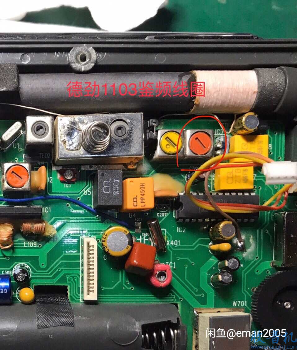

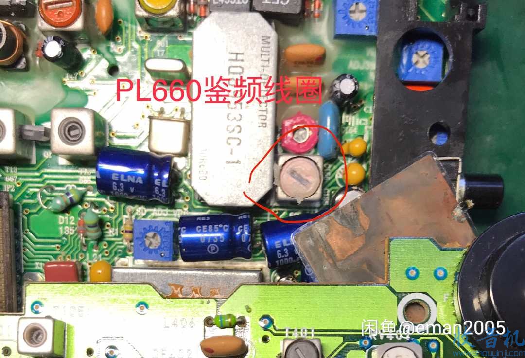

       举例说明德劲1103和德生PL660的频偏校正,图中红色圆圈即为鉴频移相中周,调整前记下初始位置,将频率调到电台标准频率,左右微调此中周直到声音最大最好听为止。如果无效或者调整范围很大, 说明电路有其他故障,需要将其恢复原位。
