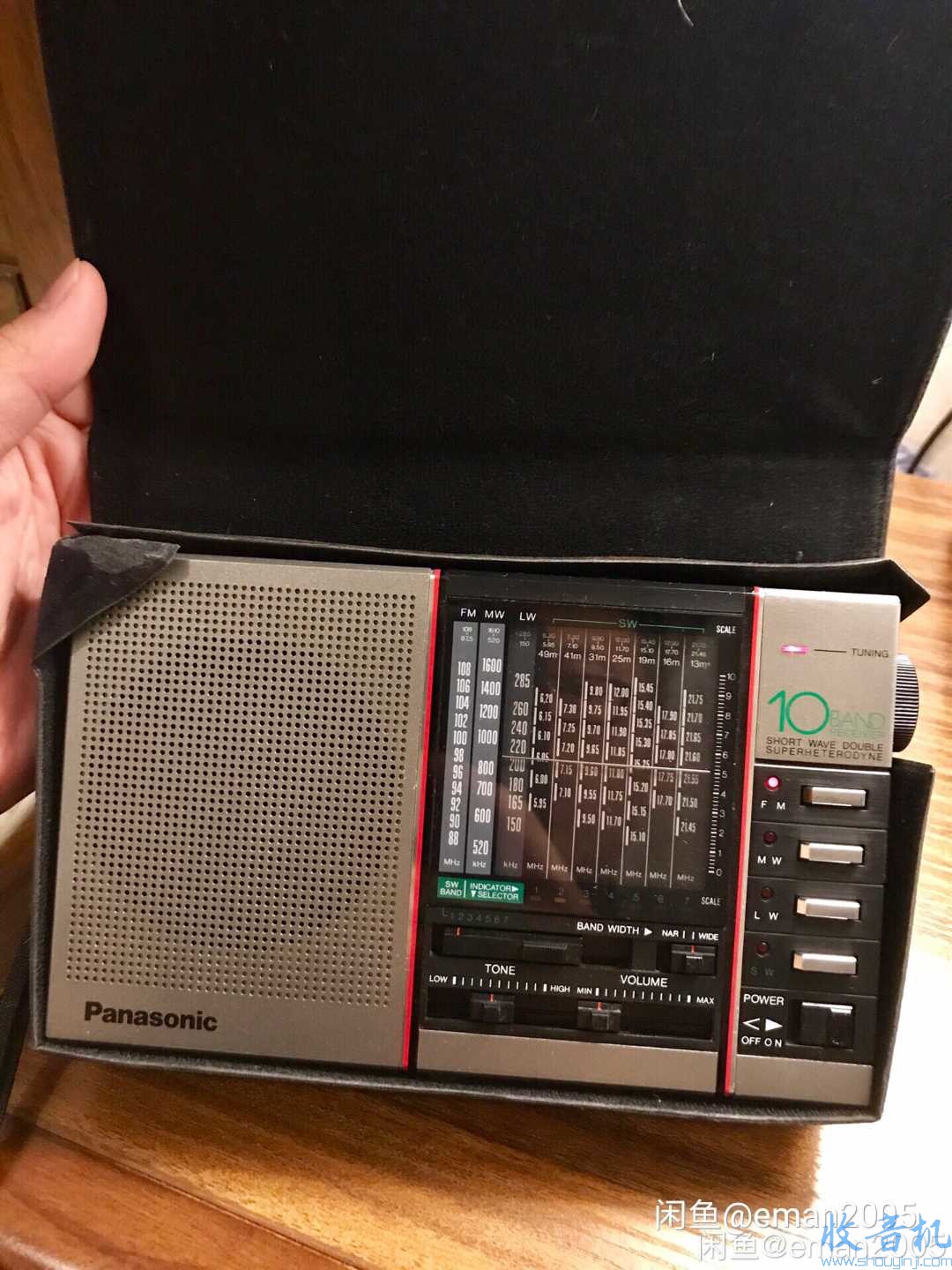

       松下B50收音机是著名的B20的大哥,带长波的欧版为B50L,存量似乎比B20少,电路设计与B20相比更为原始完善,以下做简单分析。

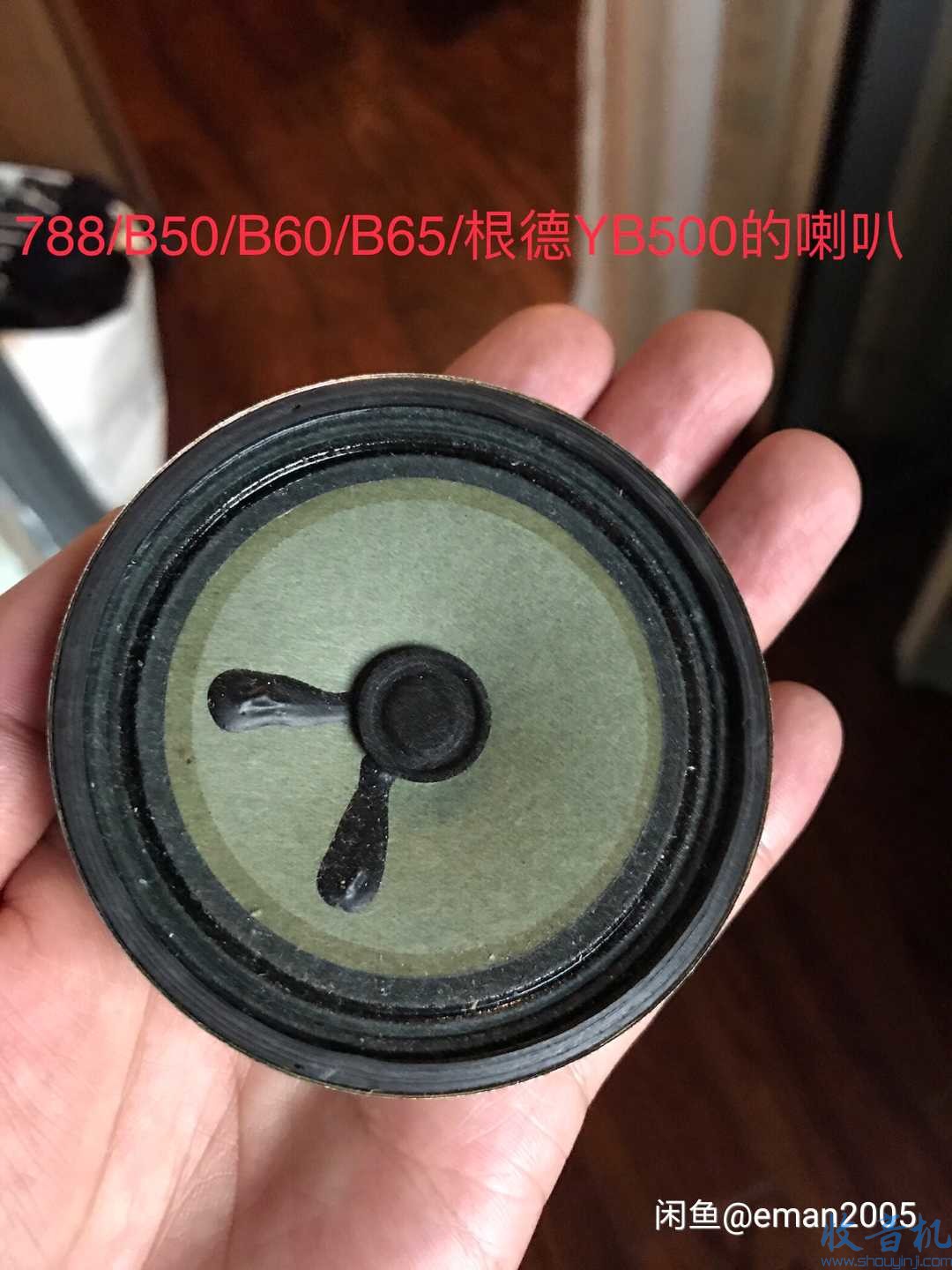

       B50发布于80年代,是索尼7600A的竞争机型,日本原产,做工精致用料足,故障率低,配色元素丰富大方稳重又不古板永不过时,作为一台手调机,调谐拉线系统的设计自然很严谨,阻尼舒服刻度指示准确。B50电路保留经典的分立与集成相结合,调频高频头部分使用三只晶体管负责高放 混频和预中放,再由东芝集成电路完成中放和鉴频,音频信号经过滤波网络实现音调控制,再由三洋集成做功率放大推动松下自产的3寸喇叭,电路设计并没有特别之处但是性能十分出色,选择性 灵敏度巨佳,可见松下工程师将传统电路开发到了极致,值得一提的是 B50虽然使用了集成功放,但是音色的调校风格与B20的分立元件功放基本一致,配合更大的喇叭 音质更棒,大口径喇叭使得低频更饱满同时又不失细节 中频人声十分温暖耐听,大动态范围满足音乐节目的播放,这也一直是松下的特色。这枚77mm的喇叭也被用在根德YB500上。
       中长波磁棒天线感应的电台信号由低噪声场效应管进行高放,由场管混频送入集成做中放和检波。短波段输入信号带通的处理对整机的信噪比等性能至关重要。B50跟B20一样,每个短波段有独立的天线LC调谐,保证最佳的选频特性然后由一只场效应管进行高放。一本振由7只晶振分别负责7个波段,一本振带缓冲 使得输入信号本振之间隔离更好,保证一中频信号更纯净。 晶体管担任第一级变频将选频后的高放信号抬高一个本振频率后 继续由场管进行第二次变频,二中频信号送入由东芝集成块完成进一步中放和检波,然后再进行功率放大输出。 跟B20有个重要的区别是中放带宽可以调节,用户可以在选择性和音质之间作出选择,芯片调谐输出信号经过两级放大驱动调谐灯同时用作AGC控制信号控制中波短波的高放增益。
        该机调谐机构设计合理,刻度准 调谐手感佳,是手调机爱好者的不二之选。
