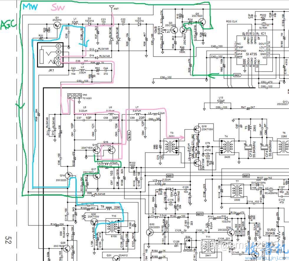

       调幅部分使用了三次变频方案。第一二次是传统模拟形式,中频频率为常见的55.845M和450K,第三次变频在DSP芯片内部,变频为更低的44k中频做DSP解调,三次变频理论上可以极大抑制镜像干扰,一些专业收信机甚至用到了四次变频。中波磁棒接收到的信号经过场管放大后送入变频级,与短波共享变频和解调电路。中波电路是常规的,与其他同类机差别不大。短波的接收是宽进窄出,输入端没有调谐措施,短波段信号被带通滤波器筛选后送入高放管放大,这里的高放级设计与其他同类机是不同的。山进使用了两只结型场管并联,用共栅的组态做高放,而常规做法都是共源极组态。相比共源极,共栅极接法有低输入阻抗和高输出阻抗的特性,这方便与天线和变频级之间更好的耦合,而且理论上有更好的频率特性和动态范围。在小信号处理放大上,场管并联使用的做法并不常见,只在一些专业火腿电台设备上有用,例如八重洲等。两个变频级均使用了场管平衡混频,平衡混频可以很好的隔离本振辐射和带外信号窜入中频,使得中频更加纯净。值得一提的是909第一中频输出使用了两只滤波器串联,第二变频级也使用了平衡混频,这在同类机里也是鲜见的。第二中频450K经过宽窄带滤波器后分两路,一路被送入DSP做第三次变频和解调,另一路被送入TA7640放大后产生场强输出做AGC电压控制高放级的增益和本振的强度。TA7640放大后的450中频还被送去与拍频信号混频完成单边带接收,再由DSP解调。DSP内部会对450中频信号作数字化采样,转化为44K中频信号后再解调出音频。这里的采样率,ADC, DAC的处理能力都对最终声音还原影响很大,一般的民用DSP芯片受技术成本限制,不能无限提高采样率和处理速率。所以DSP对调幅的应用还不够完美,但是它在同步检波,单边带接收的载波恢复,同频同相跟踪上比模拟电路有天然优势。还有就是DSP可以通过刷写固件来定义收音机的性能,例如这里的4735就有几百个参数可以定义。

       关于调幅的灵敏度问题,山进设计比较保守,从电路设计和器件使用上看它考虑信号过载阻塞问题更多。因此使用拉杆天线灵敏度较其他机低,使用外接天线会好些但是信号条显示还是无法达到满格,这个恰好证明了山进工程师强调大动态防阻塞的设计初衷,非要解决的话,方向或许可以从降低输入滤波器插入损耗和提高AGC的起控点 提高高放级电流等方面尝试,那就需要很高的专业技能了。
